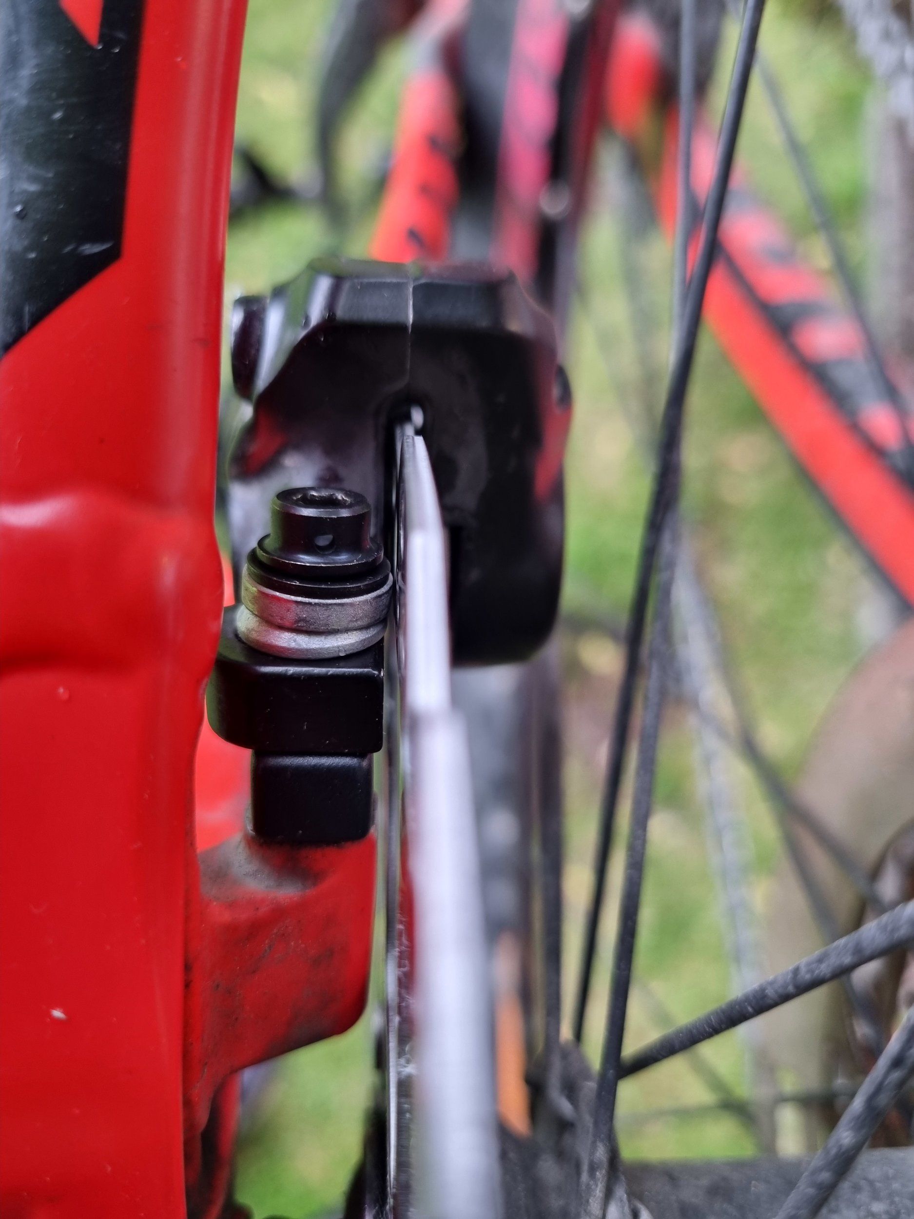

Hej,
Har en Scott Scale 970 (2016-ish) som jag satt ett nytt bakre bromsok på (BR-MT500), ny bromsskiva (SM-RT-54-M 180 mm) samt adapter (SM-MA90-F180p/p) för att få plats med den större skivan. Det som händer nu, om hjulet är centrerat i ramen, är att ena brickan som användas mellan bult och bromsok för att fästa i ramen skrapar emot bromsskivan. Det går att undvika genom att justera hjulets centrering (eller snarare frångå centrering i ramen), men det känns inte som en bra lösning.
Jag har varit noga med att kolla kompatibiliteten av komponenterna via Shimanos listor, men undrar om jag missat något eller om delarna trots allt inte fungerar tillsammans.
Kolla nedanstående bild och tala om för mig vad jag missat att tänkta på? Bilden är tagen med hjulet justerar för att undvika skrapning, men det är inte centrerat/ligger på höger sida inte helt i vad det nu heter som hjulaxeln vilar i. Ligger det helt i så går skivan emot.
