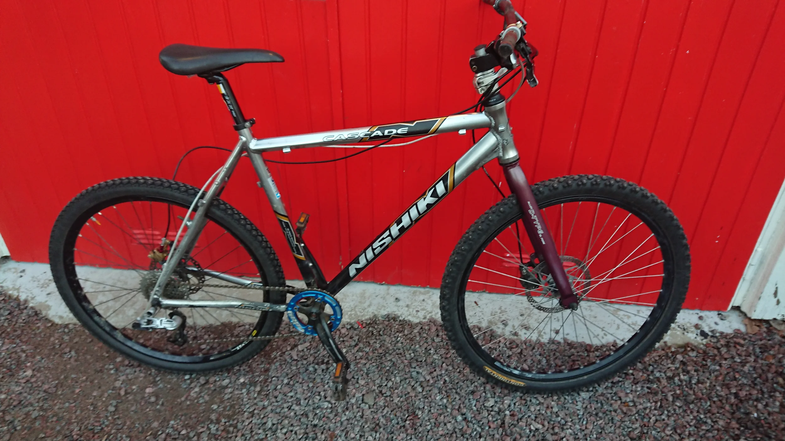

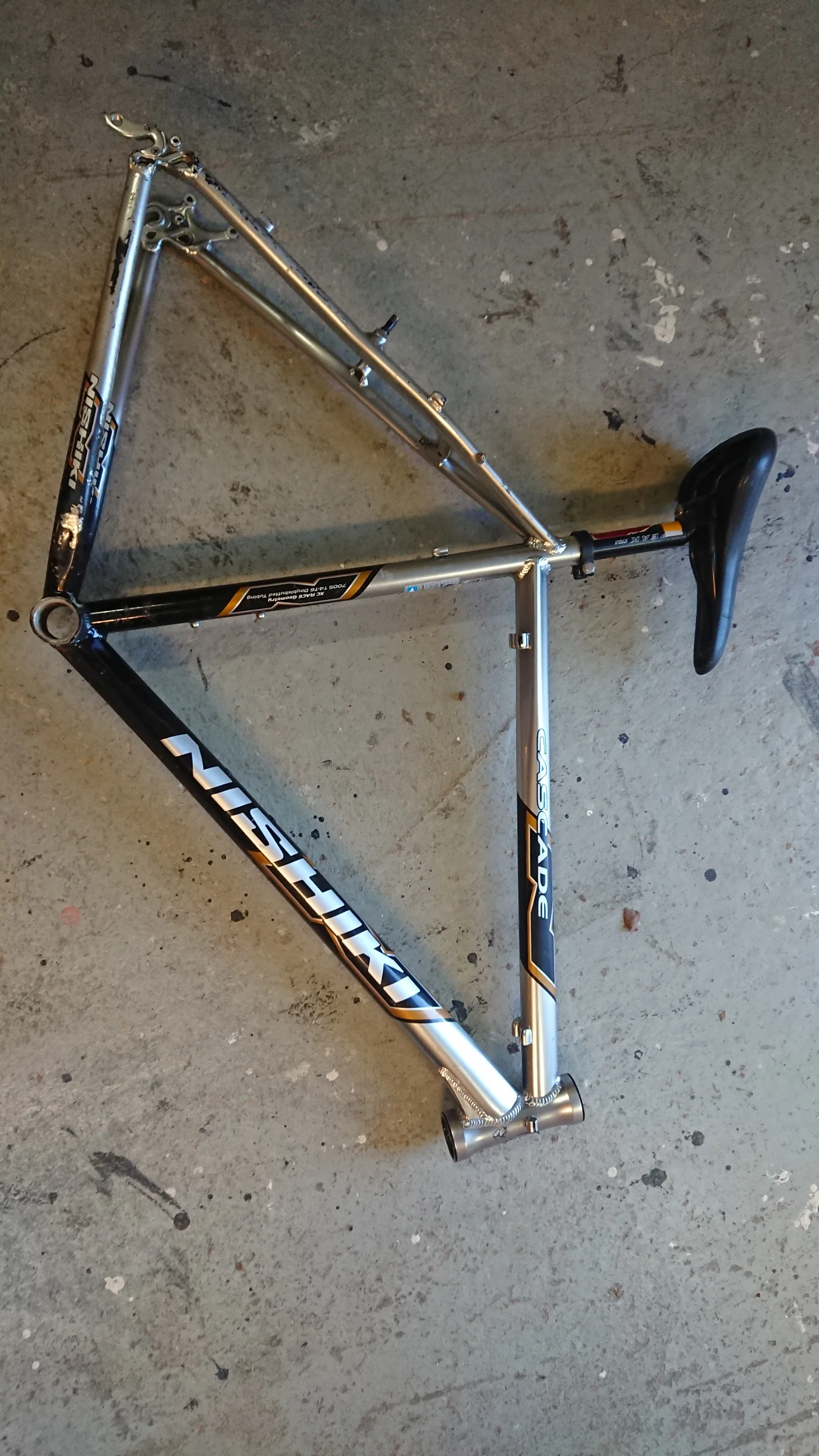

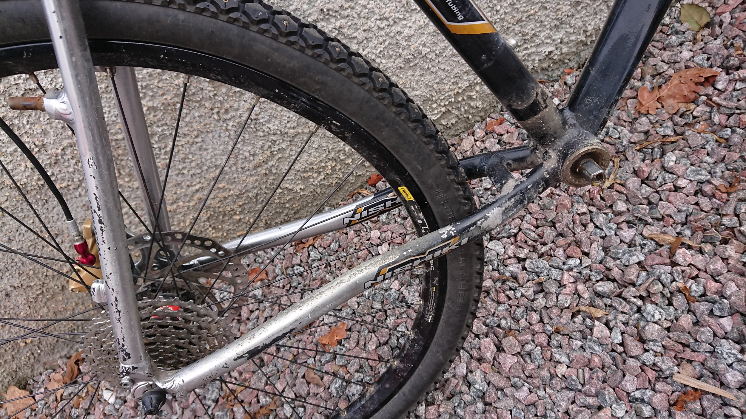

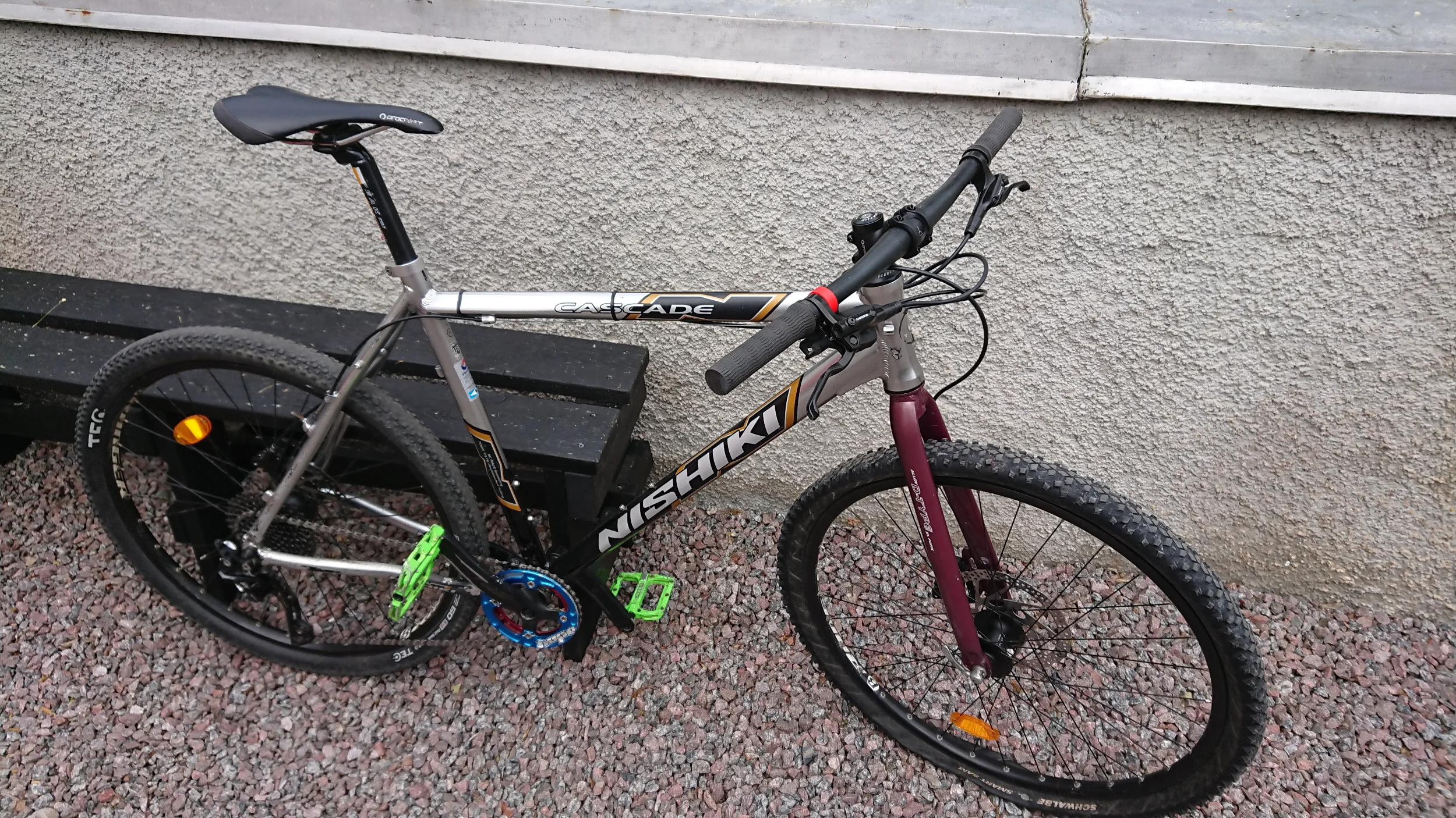

Morsning. Min bror fyller 50 i september och jag klurar på present. Han har tidigare sagt att han skulle vilja ha en cykel.
Han inventerar arter på fritiden och vill kunna ha med sig cykel eftersom det ofta är vägbommar som stoppar honom när han är ute.
Han gillar även att vara ute i skog och mark förstås, men är kanske inte superintresserad av varken cykling eller av att ta hand om en cykel.
Det är även pluspoäng för återbruk och jag kan inte lägga alltför mycket pengar oavsett, så det blir mestadels begagnade delar är tanken.

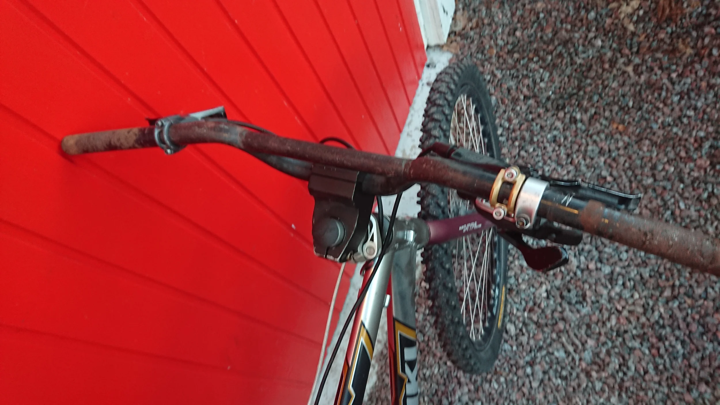

Den gode @Velocipeden hjälpte mig med ram (hos Cykelfrämjandets cykelkök). Det är en Nishiki Cascade, så 26" hjul och skivbromsar.

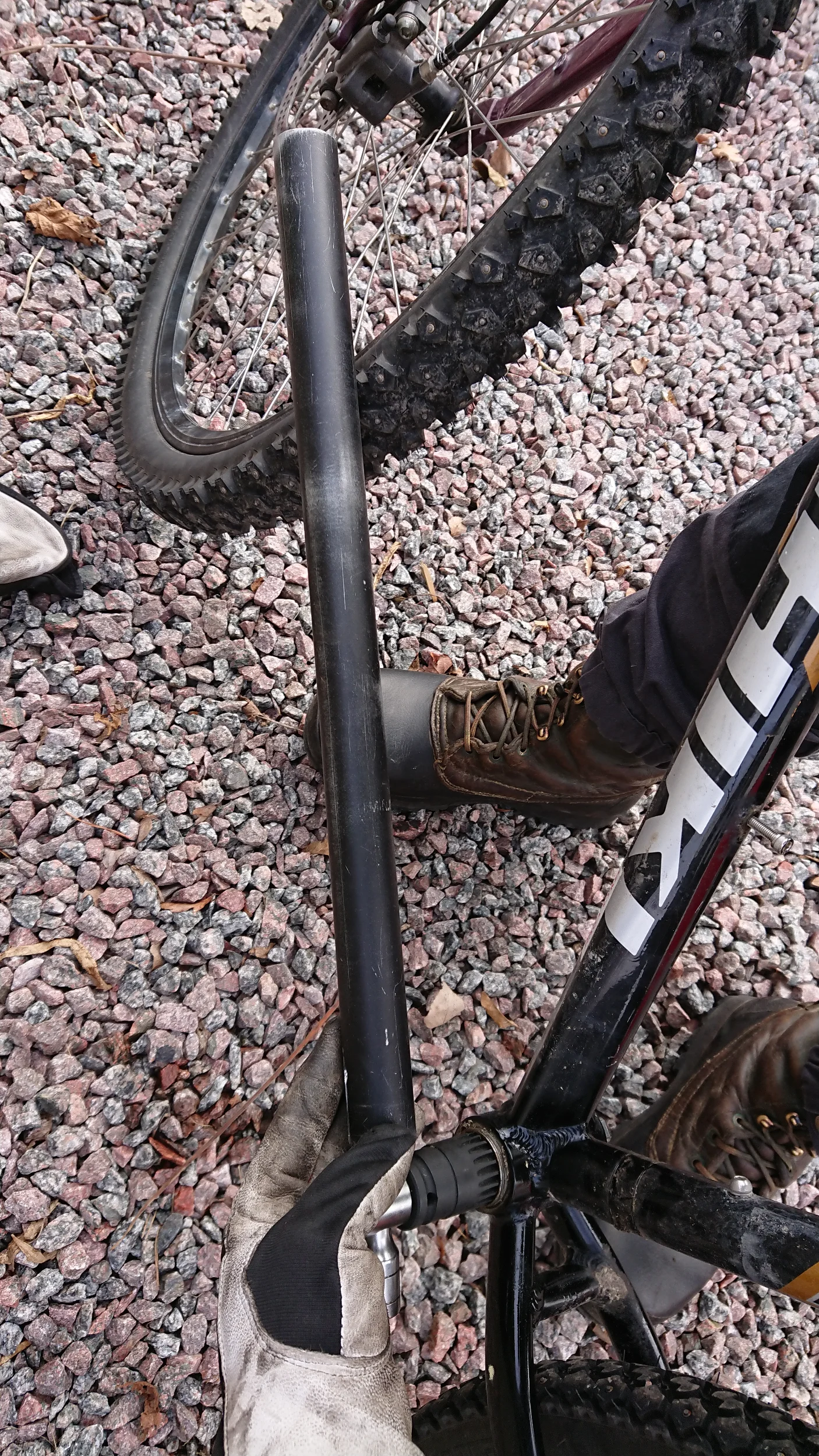

Gaffeln som sitter på är en stel modelll med en väldigt (för mig) udda konstruktion. Den har liksom en höj- och sänkbar styrstam som har något större innerdiameter än de vanliga 28,6 mm. Så den första funderingen är om en vanlig stjärnskruv (starnut) passar eller ej. Jag vill ta bort den udda konstruktionen och byta till en vanlig, om det passar med gaffeln.
Skivbromsarna som sitter på är litet hopplock av modeller och märken, så jag ska försöka hitta ett par enkla shimano-bromsar istället.
Drivlina funderar jag på 10- eller 11-delat. Jag har nån kassett och bakväxel liggandes men inte reglage. Avvaktar lite med beslut.
Hjul har jag 2 uppsättningar som duger. Däck behöver jag några som passar för mest grusvägar. Troligen får dessa köpas nya.

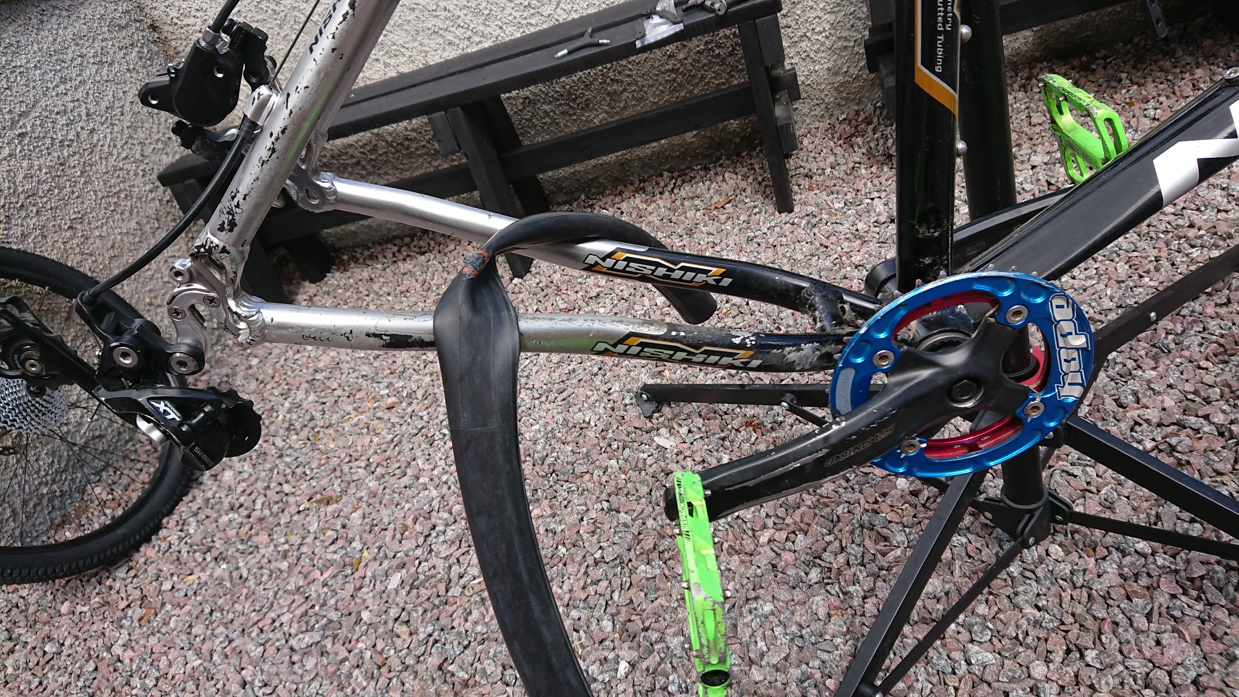

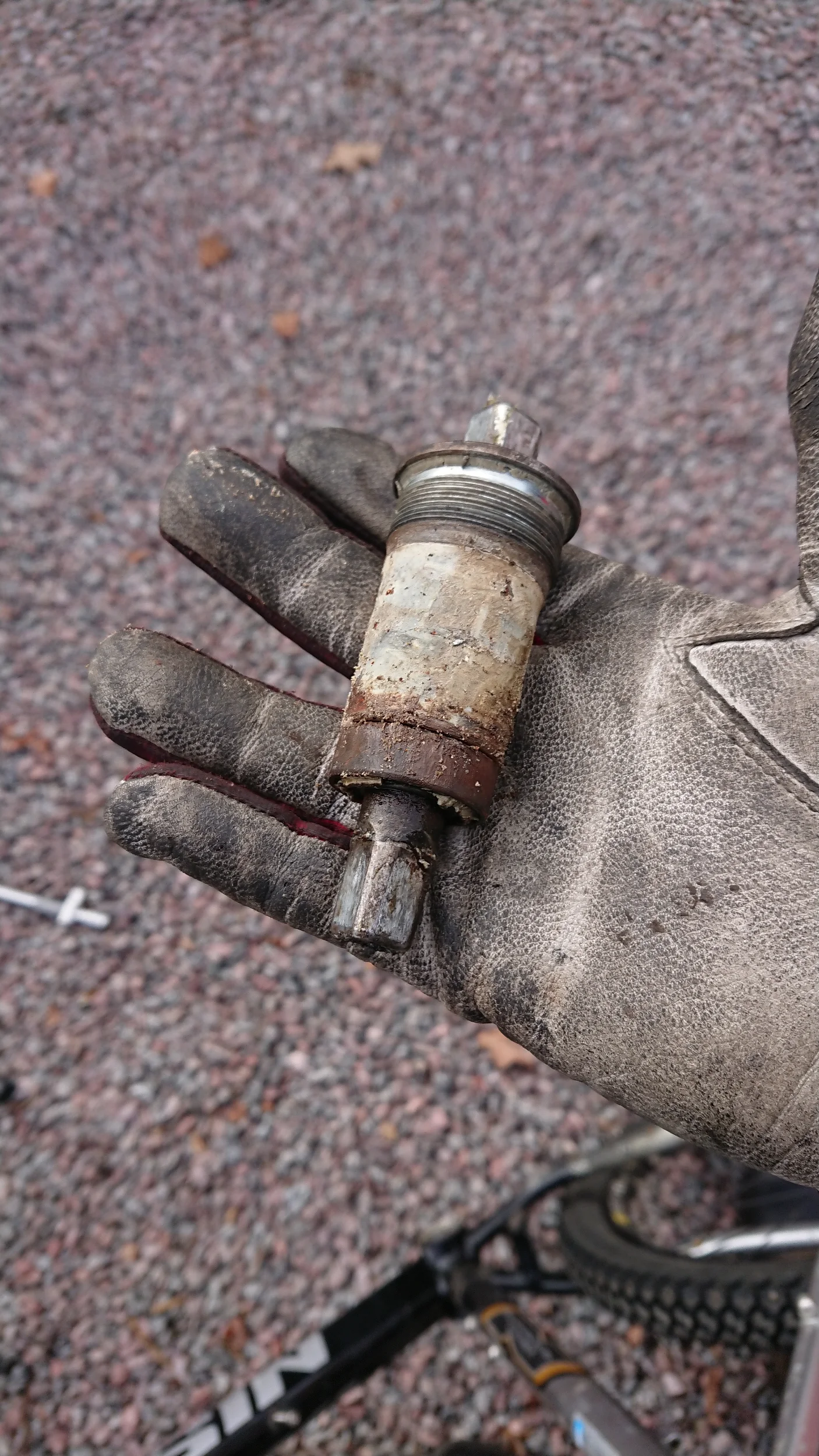

Vevlagret är slut så det får bli ett nytt troligen. Vevpartiet är kanske OK, lite beroende på val av kassett (pga utväxling)
Vad säger Happy-expertisen? Några tips, råd osv?

Grymt att den börjar få (nytt) liv!
Vanlig stjärnmutter funkar inte, kanske med en utbankad men tveksamt fortfarande.
Glada tillrop i övrigt!

Nu minns jag inte helt hur gaffeln ser ut under men skulle det gå med en genomgående skruv och ett lock med mutter i botten?
Räcker däckbredden som går att få in?
Det kan vara så att det går att skaka fram ett par vevar för ISIS lager i köket, men då det fattas lager är det nog ungefär samma lika som sitter på.
Bror fyller år [byggtråd]
Det kanske kan gå, om man kan hitta en lämplig bult och en stark mutter/bricka.
En stjärnskruv med större diameter; finns det tro?
Däckbredden räcker nog så länge man inte vill ha skärmar i alla fall.
Jag har ju en gammal Rockshox Tora (fjädergaffel), men den behöver servas och väger ganska mycket mer. Dessutom behöver han nog ingen dämpad gaffel så det känns lite tveksamt.
Det finns ju långa skruvar till quillstammar, kanske värt att testa en sån.
Jag har inte sett större stjärnmuttrar men det borde ju finnas till gamla raka 1,5" gafflar...
Till användningsområdet låter det som odämpat blir bäst.
Det finns att köpa till 1,5" men det är ju rätt så ordentligt mycket större.
Bra idé med quillstammar; tror jag har nån i gömmorna

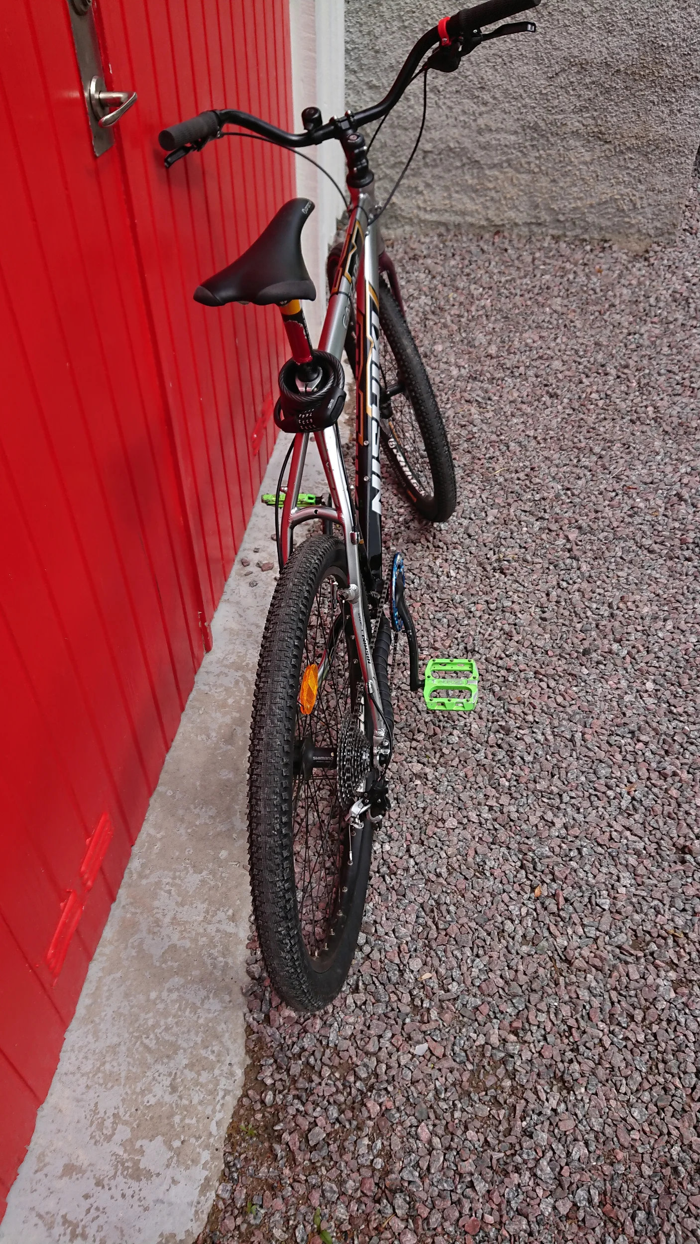

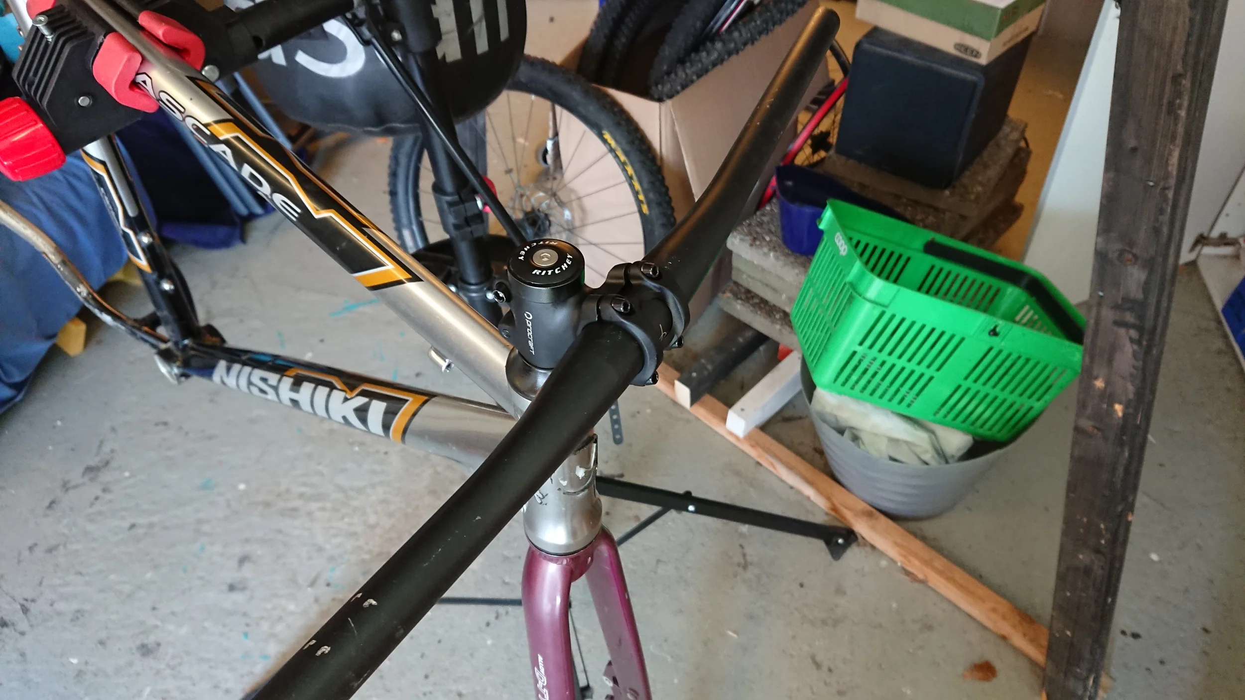

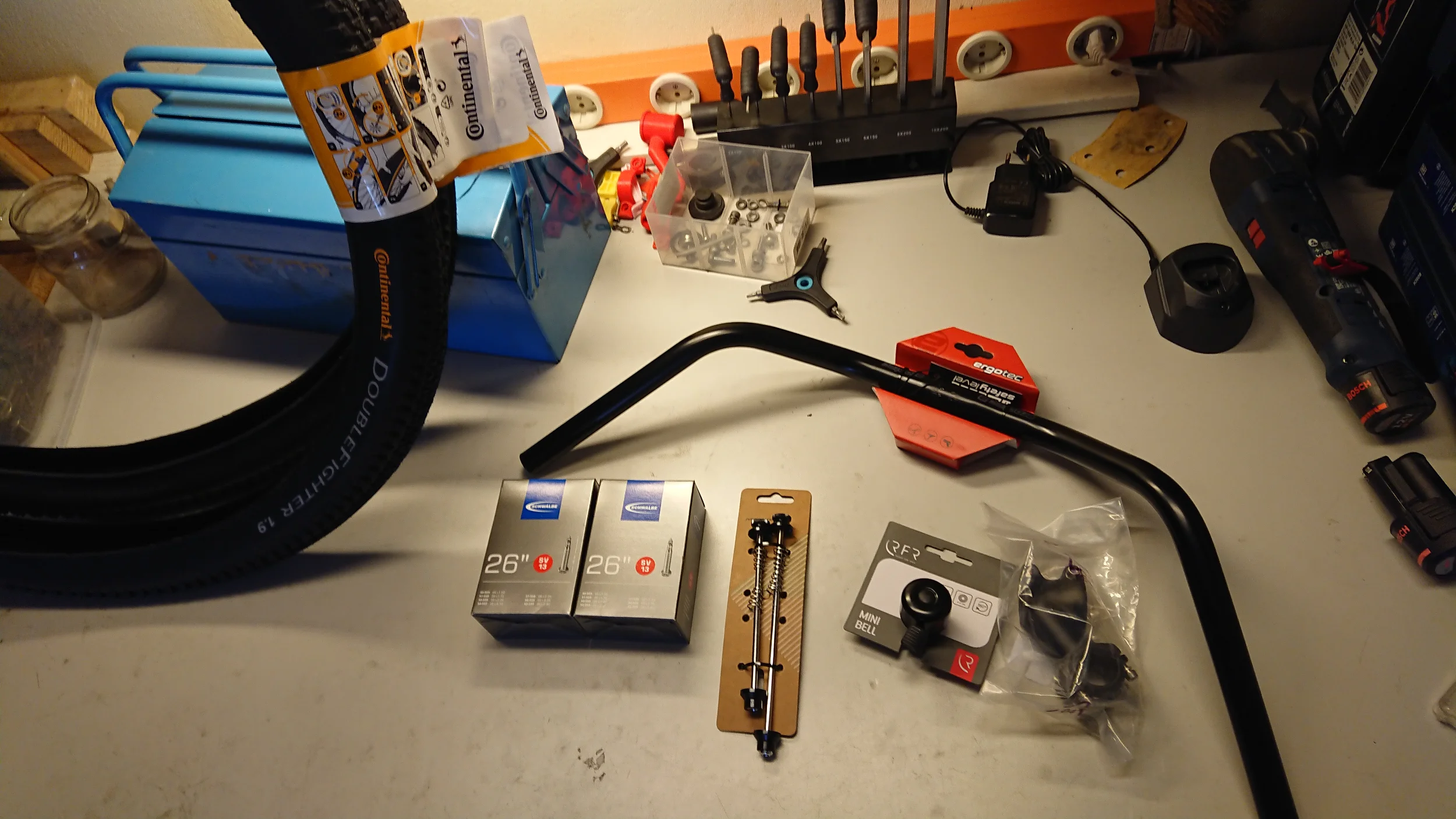

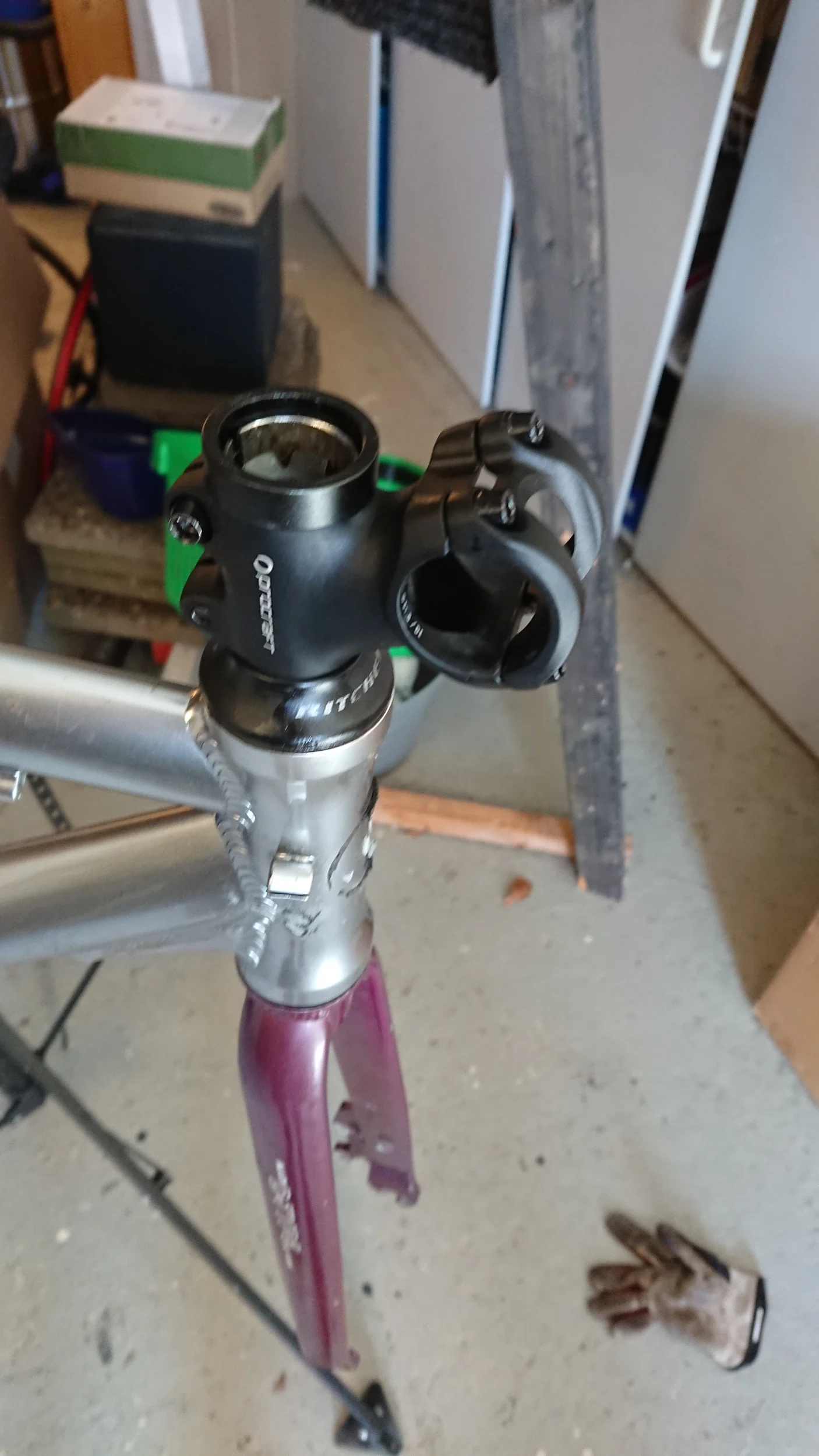

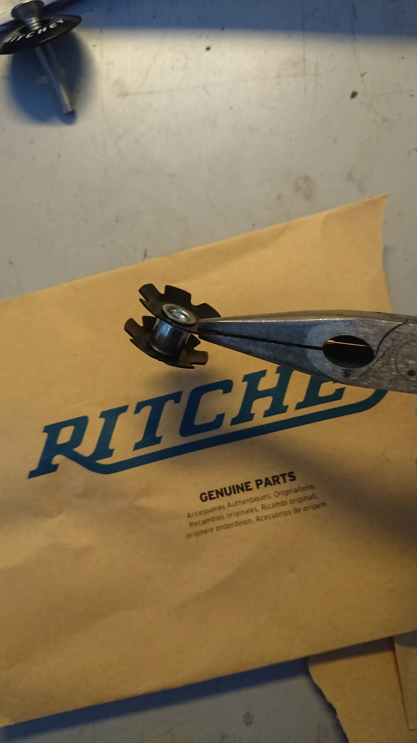

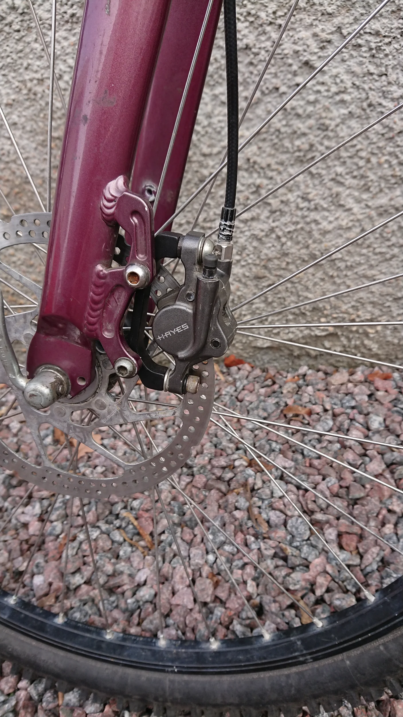

Innan jag åkte på tjänsteresa hann jag beställa inte bara bromsar utan även en stjärnskruv. Jag prövade att försiktigt bända ut varannan flärp lite. Sen hittade jag en kort styrstam i lådorna och dessutom ett styre.
Jag bankade i stjärnskruven med en lång bult i, så att man kan styra den rätt. Sen drog jag fast styrstammen lika hårt som jag brukar och jag kände ingen tendens till att stjärnskruven ville röra på sig. Någon efterkontroll får det bli...
Härnäst: bromsar.

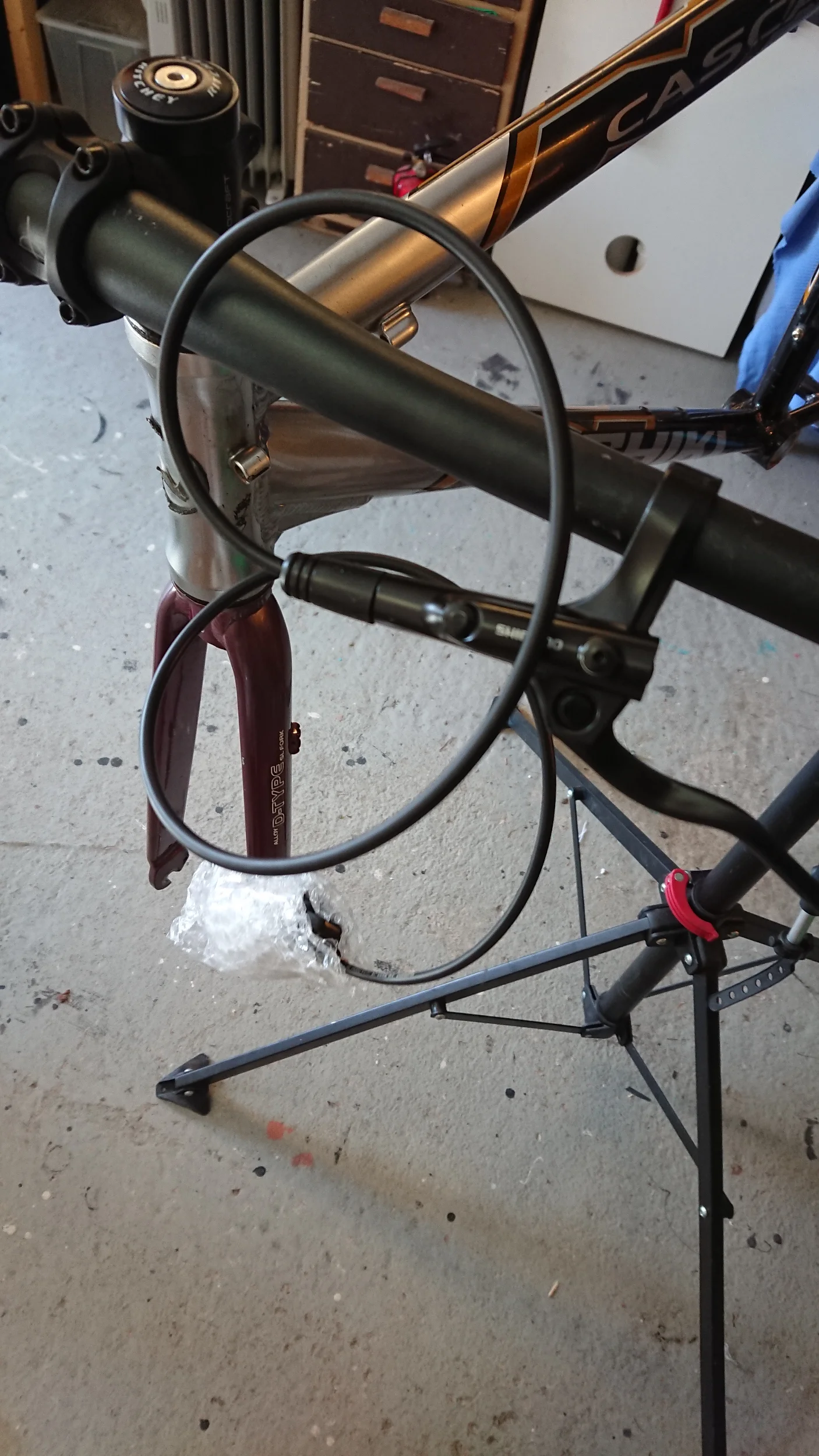

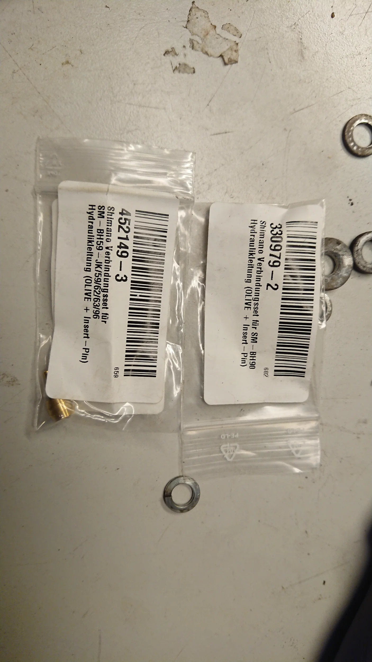

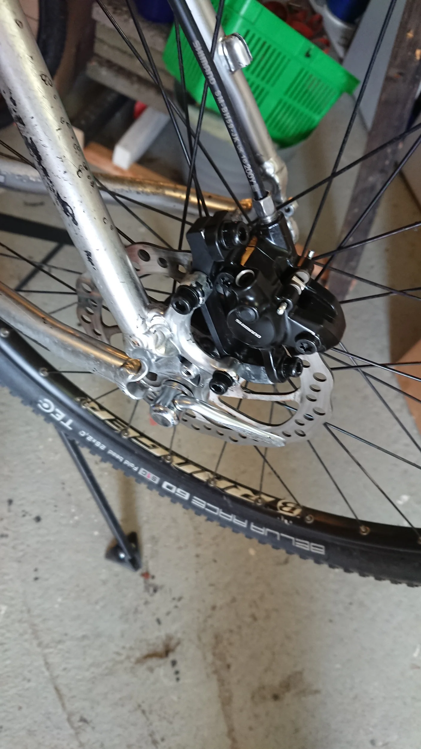

Frambromsen kom färdigmonterad men slangen är på tok för lång. Bak behöver också kapas.
I all hast glömde jag att beställa kit för korta bromsarna. Jag hittade dock 2 olika i gömmorna. Men den ena är nog till andra bromsar...
Frågan är om man kan pilla ut "insert" från den kapade slangen?
Går väl att klyva oliven med en kapskiva i en dremel...eller sätta den i skruvstycke och såga/fila ett spår så den går att ta bort och så snitta slangen så insatsen går att återanvända

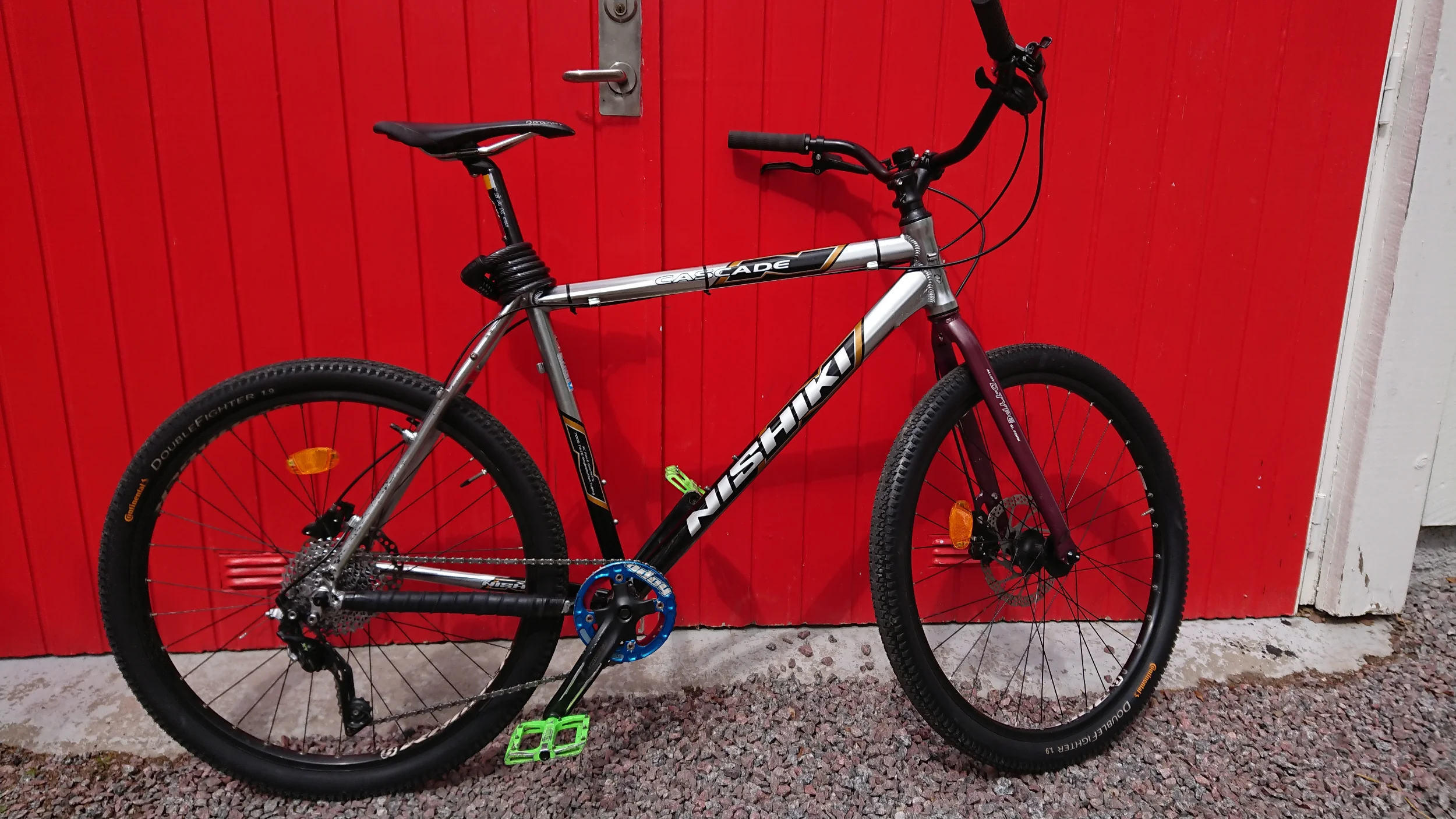

Jag följde i alla fall tipset från @bekväm grop hejdå och det fungerade rätt bra! Jag fick loss insatsen och kunde kapa bromsslangen till rimlig längd.

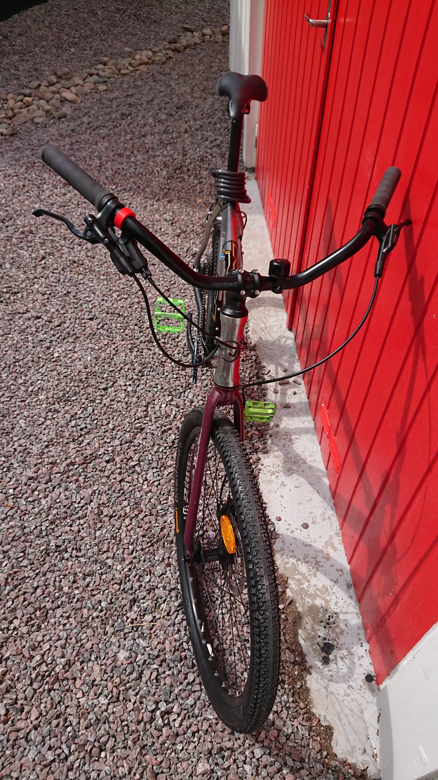

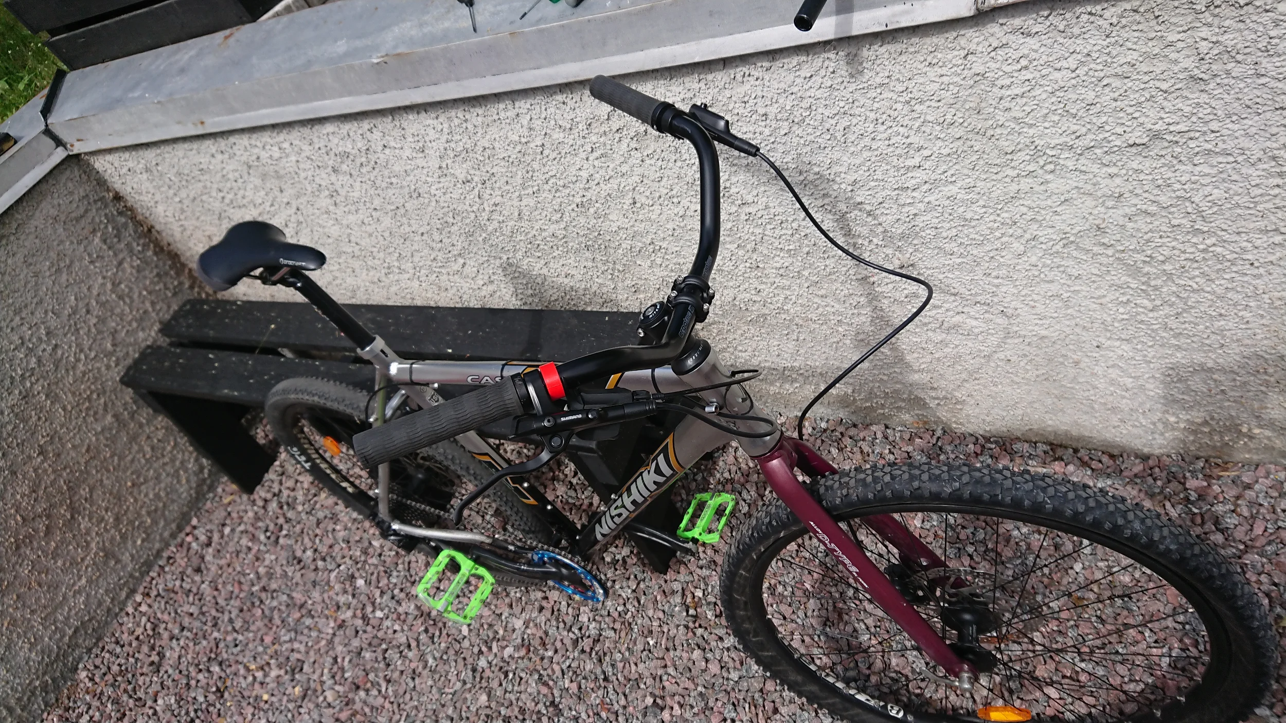

Eftersom cykeln kändes något liten med ett rakt styre och jag ville att den skulle bli bekväm att cykla på, monterade jag ett styre med rejäl rise och backsweep.
Som en liten bonus ser cykeln dessutom lite roligare ut med det nya styret.

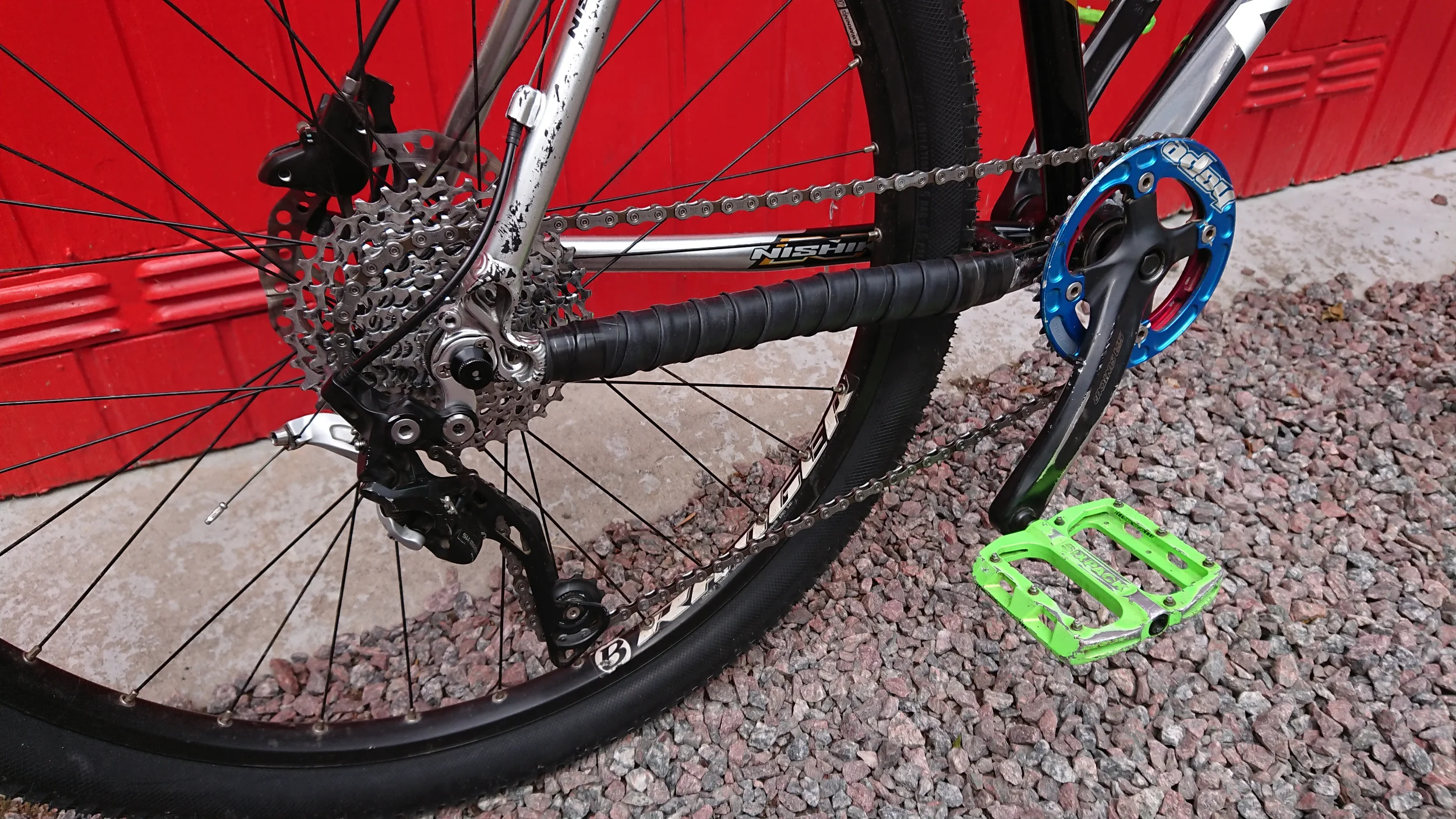

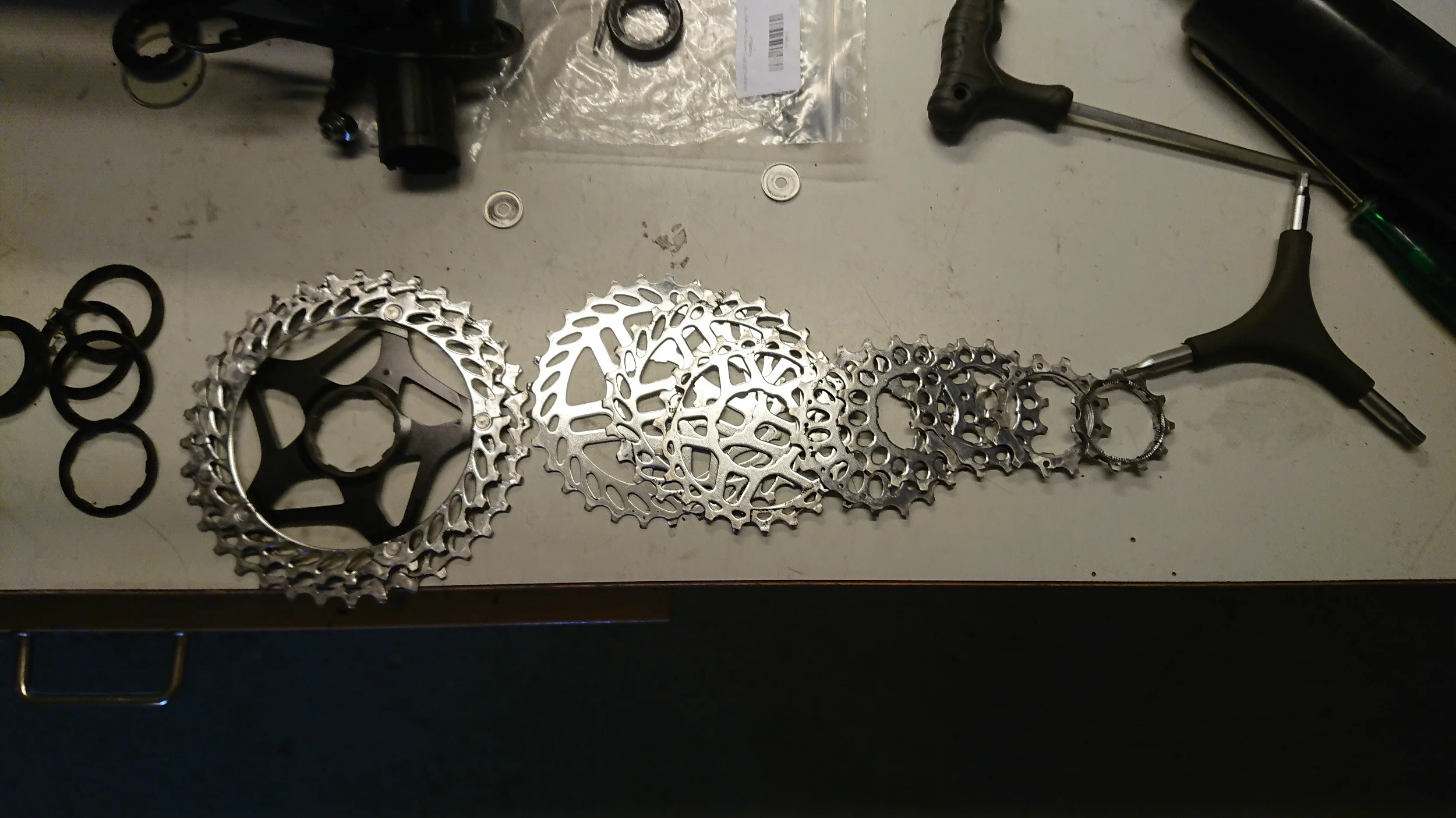

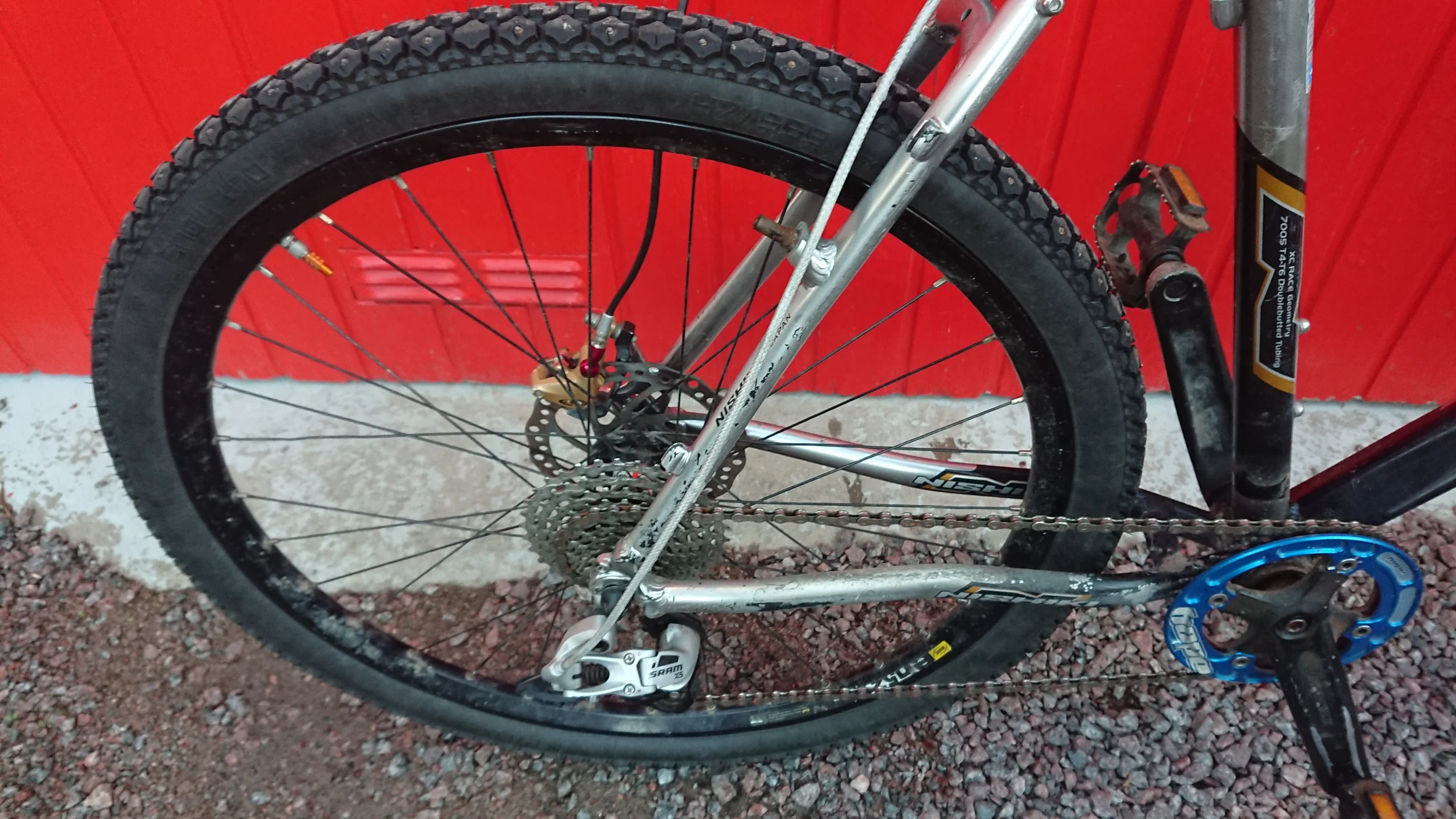

Jag lade en hel del tid på att göra rent en gammal kassett. Jag borde dock ha provkört den innan för den kuggade över rätt rejält på flera växlar. Så en ny kassett fick det bli med. Slut resultatet blev i alla fall bra.
Min bror blev glad för hojen! Han har väl inte blivit någon "cyklist" än, men han har använt den på ett par rundor under sommaren i alla fall. Dessutom var det skoj för mig att bygga!
