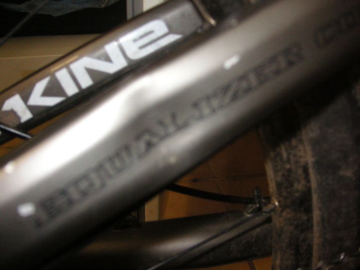

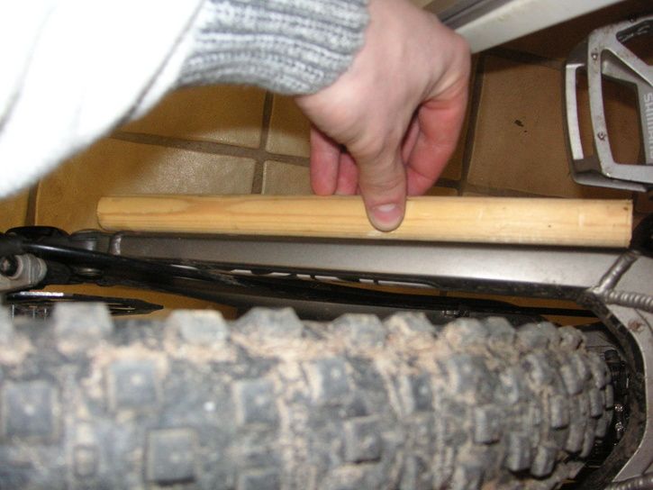

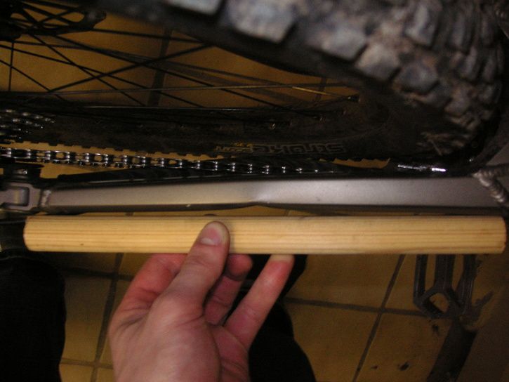

Gick att beställa hem endast nytt sittstag!
Jag vet inte vad det kostar än dock.
vet inte om jag vågar använda den som det är nu, vill ju inte förtöra mer.
Eller vad tror ni?
Är det så illa som det ser ut?
Vad är det värsta som kan hända, liksom?
Visst är den försvagad rätt rejält, men det skulle inte förvåna mig om det håller i flera år. Om du inte kör slope-style med den. :D
Blir inga stora krafter på kedjestagen, inbillar jag mig.

Det är ju det jag menar. En sån där Ransom ser ju grymt överbyggd ut men de där stagen såg inte bra ut alls. Usch, dumma psykklar! Vilken ångest med den bucklan.

Cuprinol skrev:
> Obo;
> Är det en Ransom 30 du bucklat där?
Japp det är det.
Blir till och byta ut (staget) när mer lojter faller in i kassan.
jag var ute på den igår märktes ingen skillnad o det har inte blitt värre men sen så körde jag bara i 165mm läget.
Annars är jag grymmt nöjd med cykeln väldigt mångsidig o stabil tålt ett bra antal vurpor med.
