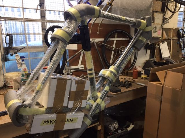

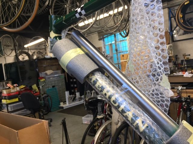

Så nu är ramen äntligen på väg. Det blev en Mercian Vincitore i Reynolds 853-stål. Beställd i maj 2020 så ngt försenad och därför behäftad med merkostnader i form av moms och annat.
En klassisk engelsk kartong (?) på ett verkstadsgolv känns ju inte jätteinspirerande så jag blev lite gladare över följande bilder.
Beställde en Silca golvpump lackad i samma färger bara för att samt ett par temuggar att njuta av Earl Grejen i när man skruvar.

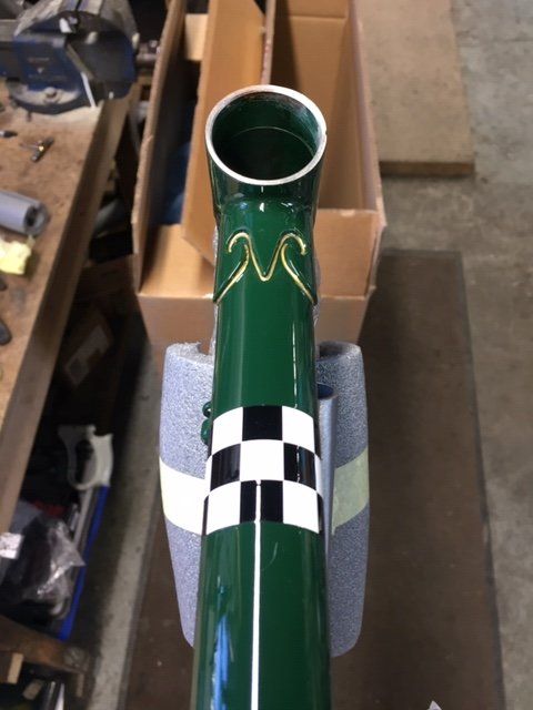

Färgvalet är i Enamel, Brittish Racing Green och Cream.
Jag ville ha en "enameled badge" men då ramen är för liten (55-ish) så gick inte det och jag sparade lite pengar.

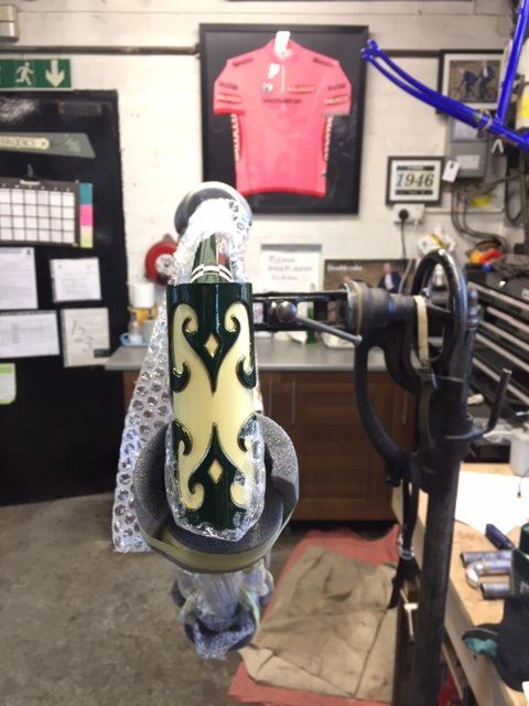

För att göra lackeringen lite mer custom och med tanke på huvudfärgens namn samt användningsområde så lackerades det dit en schackrutig bård på ovanröret. För att accentuera muffarna så valde jag guldfärg.

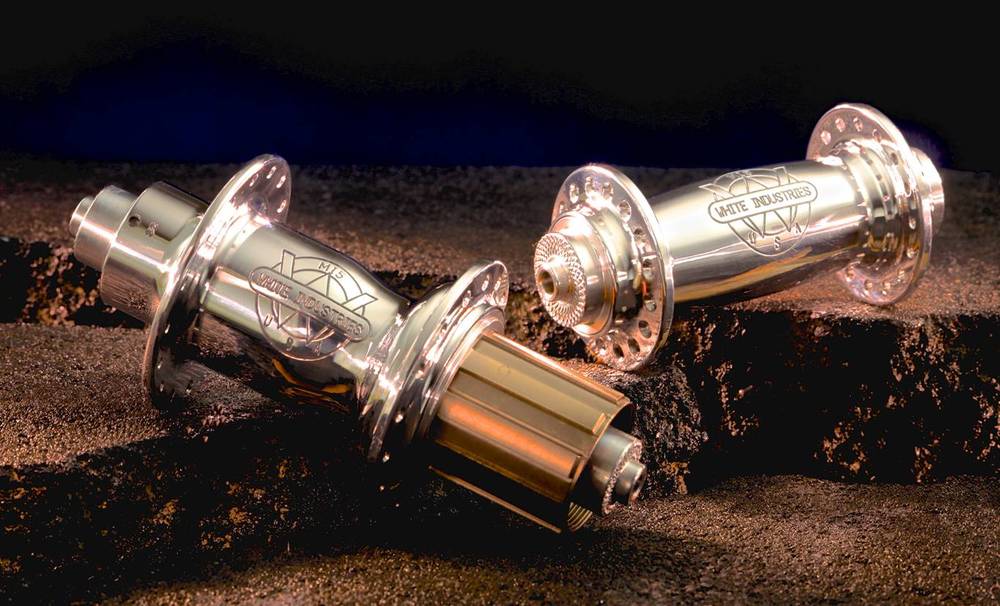

White MI5-nav.

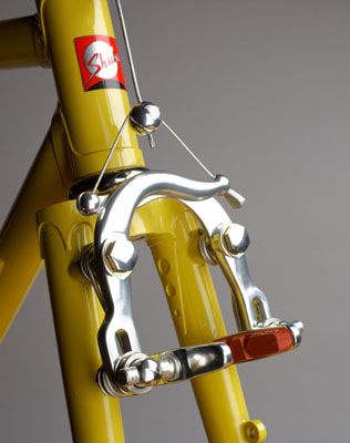

Grand Bois-bromsar med lödda fästen, skickades till UK för passning.

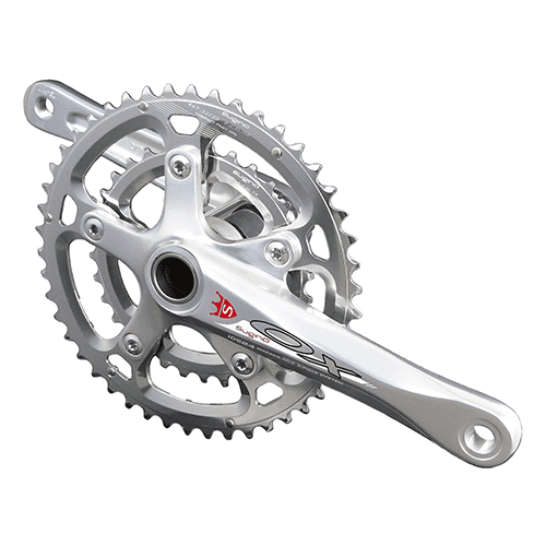

Sugino OX vevparti blir det som sköter drivet tillsammans med Shimano R8000 handtag och växlar. 11sp STI alltså. Sadel och lindor i brun/natur läder, förmodligen Ideale 90.

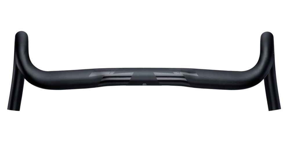

Styret blir ett Zipp SL 70 Ergo, styrstam Soma (100mm?)

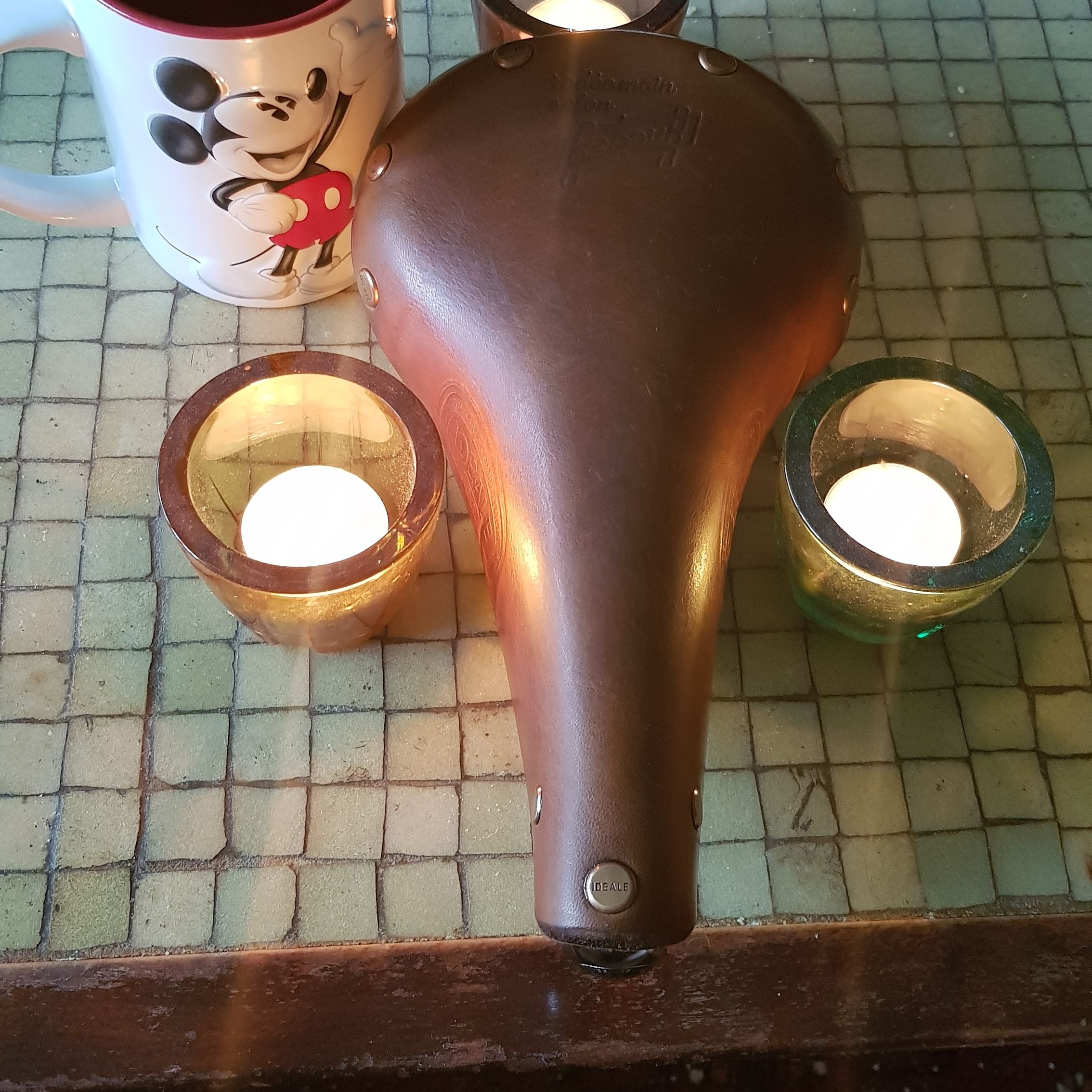

Sadeln kör jag in på trainern lite innan men efter dom sedvanliga ritualerna.

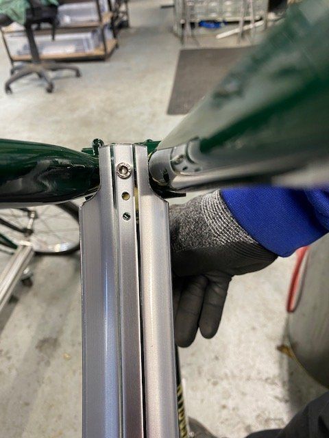

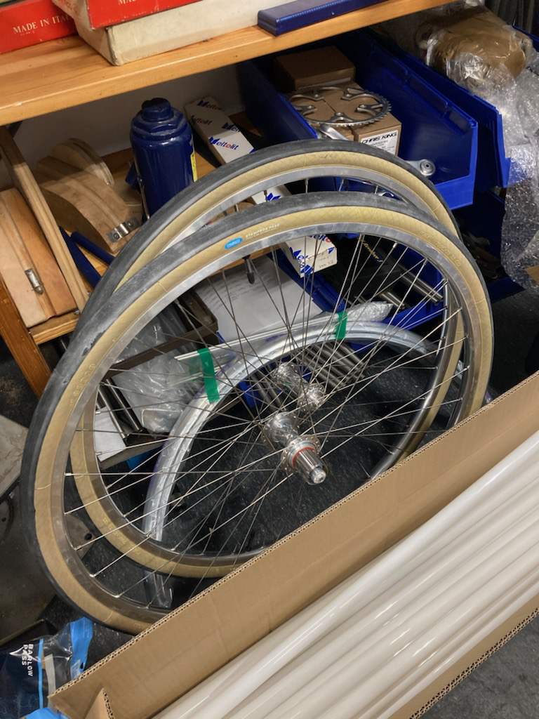

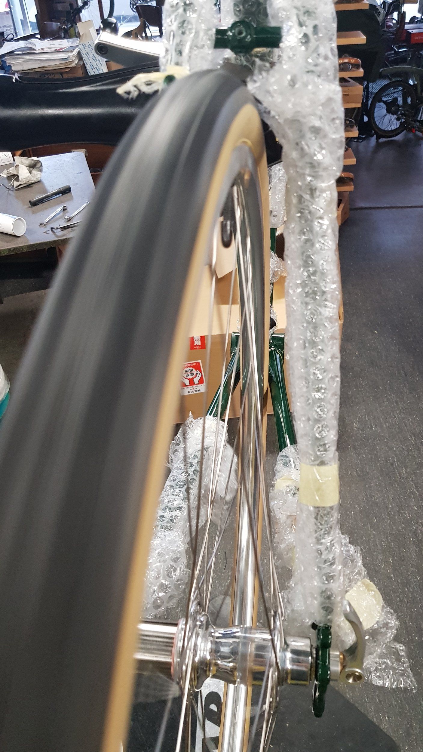

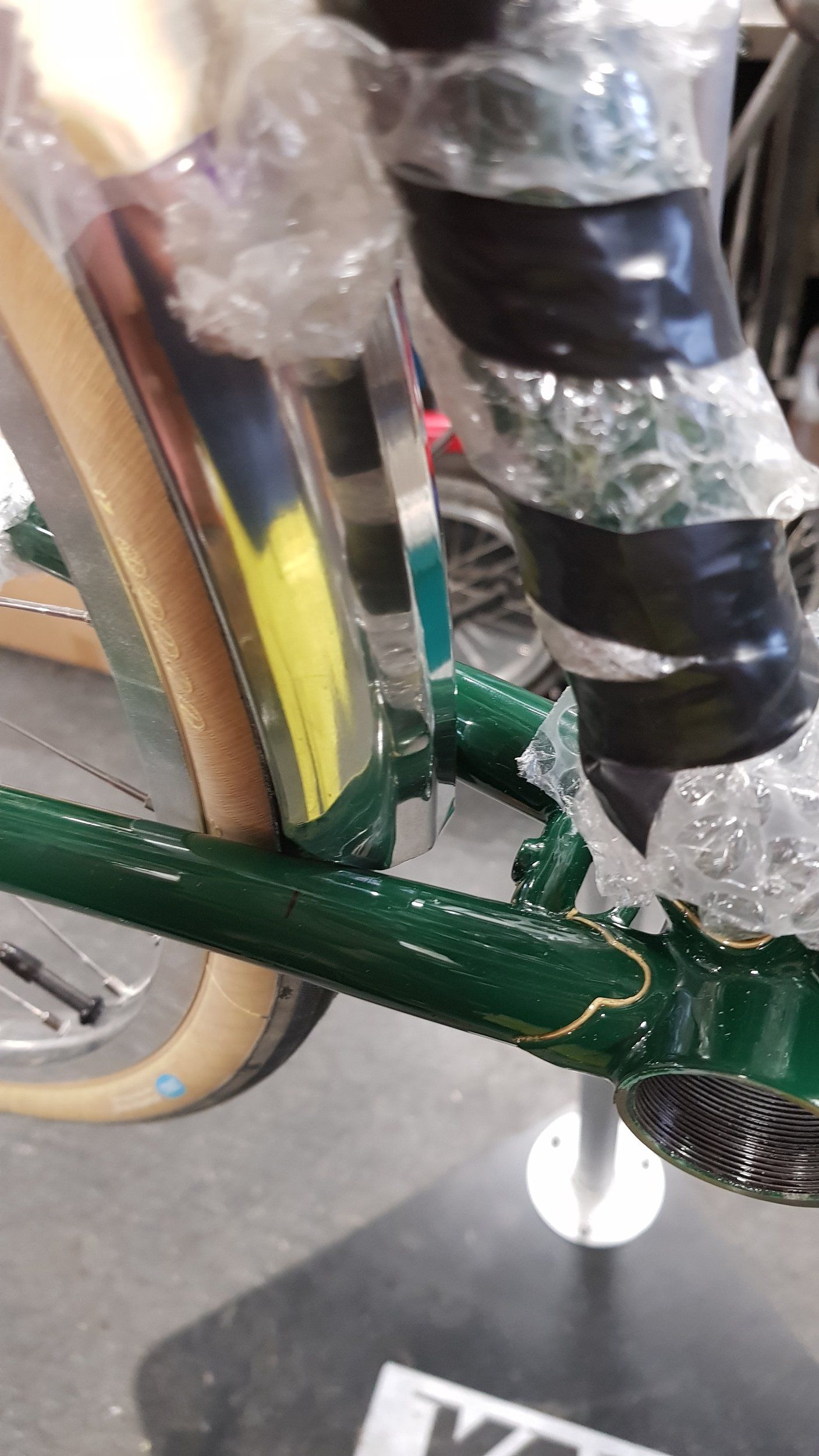

Just nu inte alls bra, sned ram (bakgaffel) och inte byggd efter spec med 35mm mellan kedjestagen. Att bygga utan jigg och sen påstå att hjulen är snea är bara för mycket.
Nåväl ramen är återtagen till Derby, får väl se om jag någonsin får ngt vettigt för pengarna.

Ah, beklagar! Det var lite samma sak med åket som jag fick från öaporna; sned i baken, däckfrigång under spec och fel mått vid framväxelinfästningen.
Jag processade dock ingenting, utan resonerade som så att att man måste ha fått nånting med sig som uppvuxen under en Bridgeport och plockade fram filsatsen, tog av några millimetrar här-och-där (bland annat i en ny Super Record-framväxel) och tattade ihop en uppsättning shims av buntband...

Precis och det som gör mig mest olycklig är mejlsvaret om att deras ram minsann är rak trots att vi flippat hjulet åt bägge håll. Inte ens framgaffeln var rak, ngt som gått att rätta till med en fil men frågan kvarstår om det är det som man ska räkna med?
Nu orkar jag inte klaga överdrivet mycket på Mercian men det är långt över gränsen för vad man förväntar sig. Dom svarade iaf på mejl och ska tittat på ramen efter fel ?

Just det där med skevhet och hjulfrigång verkar det som att QCn hyffsat ofta missar för custom cyklar, vilket jag håller med om känns orimligt.
Frigång kan jag ju tycka att ett företag med Mercians erfarenhet och storlek borde ha ngn form av tabell som visar vilka längder på stag som krävs för en viss frigång (för det är väl någon form av gemotri för mäta toppen på en triangel?) och om ngt borde man väl ta i lite så att man kanske får 2-3 mm mer än specat? Skevhet i baktriaangel borde det väl vara ganska lätt att bygga ett verktyg som identiferar (kan vara bra om man gör många ramar i semi-industriell upplaga)?

Det är bara att stoppa i ett hjul om man orkar.....Jag har påtalat att jag vill ha bilder på ramen innan den skickas igen.
Drygt bara att dom ännu inte ens har tittat på ramen (enligt dom). Dom ska undersöka den "very soon", vad det nu innebär. Den enda kommunikation jag får är när jag själv mejlar och frågar.

Kan ramen ha tryckts till i transporten annars (inte för att det borde vara så svårt att förhindra men ändå)?
[Bygg & skruvtråd]Mercian
Nej dom har inte läst specen bara och skickar nu förslag på hur man kan montera skärmar genom att skava av så att det ändå passar. Typiskt nog så säljer dom en sådan lösning men jag har köpt Honjo zeppelin fold 45mm och vill inte ha deras skärm.
Förra veckan var det semester för byggarna och då får man vänta på svar. Det känns jobbigt också att kommunicera då dom hävdar att ramen är spikrak.
Hur det än slutar så vill jag att dom sätter i en fälg i bägge gafflarna och visar med mått att det är rakt.

Vi har provat med att vända hjulet med samma resultat. Deras åsikt är att det är rakt så det enda som återstår är att dom levererar bilder där man ser att det är så.
Men innan man kommer så långt så behöver jag en ram där en 45mm bred skärm får plats utan att bygga om skärmen. Jag anser f.ö att bakgaffel ändå är för tajt för 32mm däck då det knappast är 3mm frigång på bägge sidor.
Är du helt säker på att ramen var sned då? Mätte du upp den enligt konstens alla regler eller konstaterade helt enkelt att däckfrigången inte var symmetrisk? Inte för att försvara Mercian (som verkar mediokra på kundservice och struntat i att läsa beställningen ordentligt innan de började bygga) men rak är ju inte riktigt samma sak som symmetrisk, då drivsidans kedjestag alltsomoftast inte matchar andra sidan just pga drivlinan. Bara så att ni verkligen pratar om samma sak…
