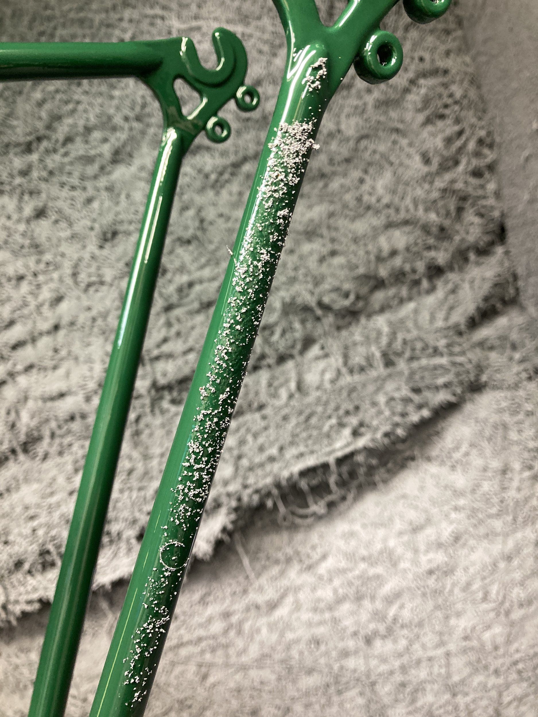

Senaste nytt är att under torkningen av sista lackjobbet så brakade lackboxen ihop och på dom bifogade bilderna så ser det inte kul ut,
Så jag antar att det blir 5-6 veckor till minst.

Jag lider med dig Nieves! Men det där borde dem kunna fixa ganska lätt? Och att reparera en lackbox ska väl också gå att göra ganska snabbt för ett par så händiga individer

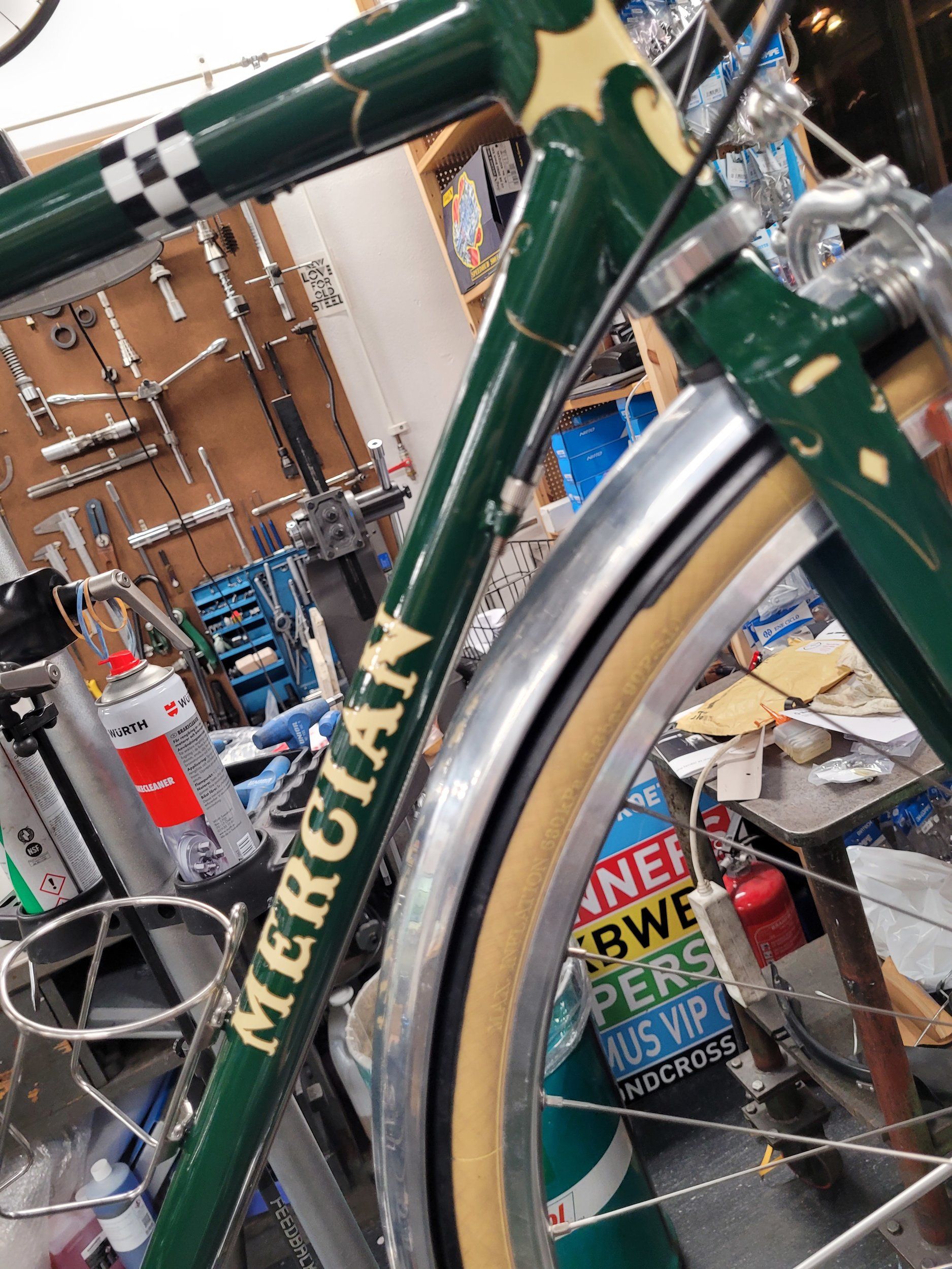

Visa bilaga 520144

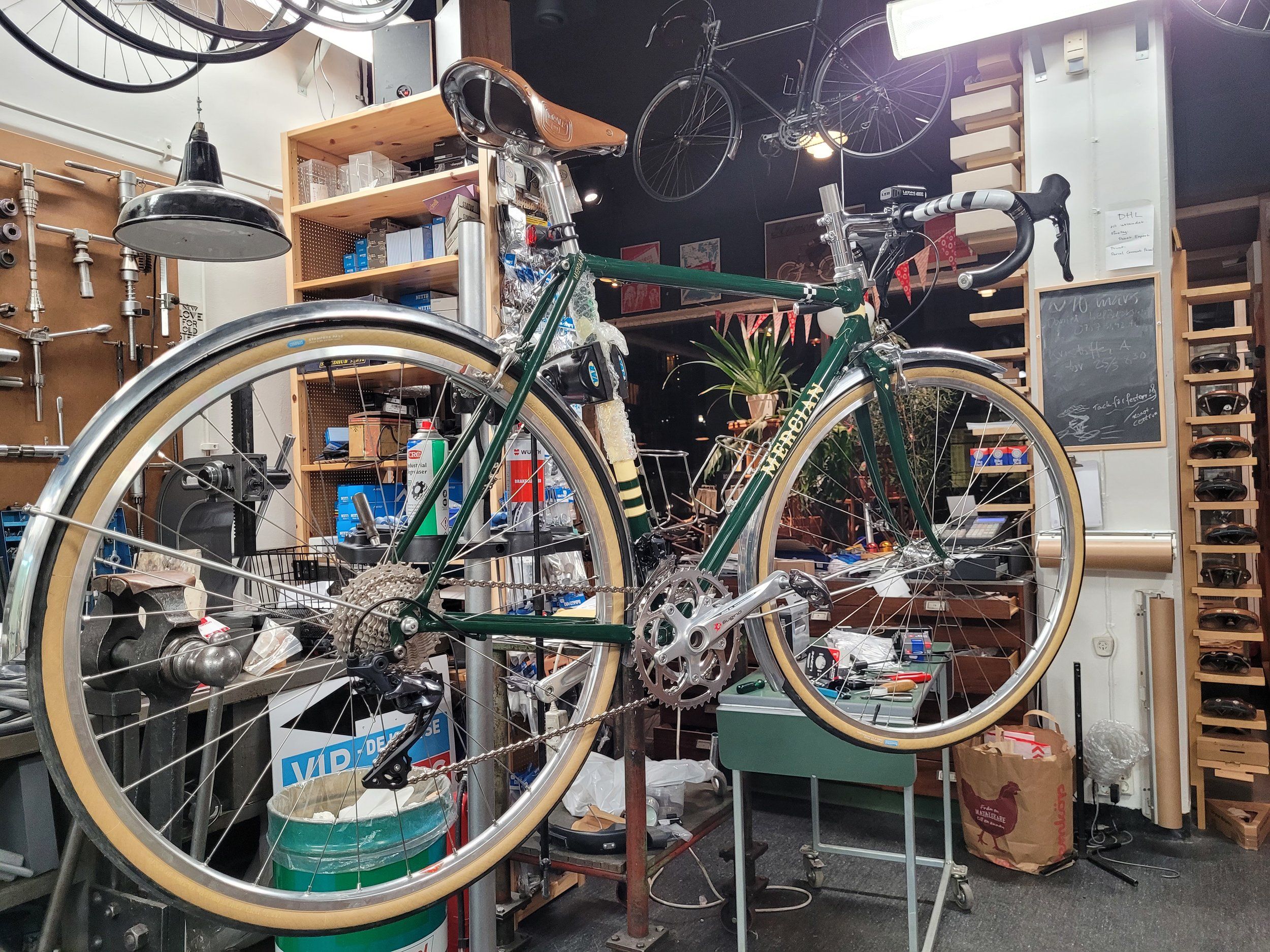

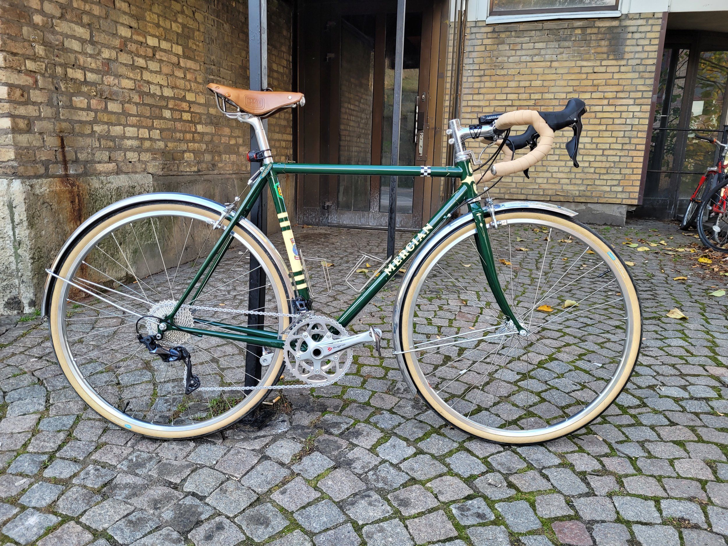

Tajt när man typ kopierar spec från en räser med 990 i hjulbas
Räser-geo men långcyklar-utrustning är rätt väg att gå! Racig geo, en del klassiska detaljer och den gröna färgen är gemensamma med min egen favoritcykel, som dock inte är snett handbygd av brittisk gubbe (men dock inköpt hos samma skäggiga gubbe som du bygger cykel hos).
[Bygg & skruvtråd]Mercian
Utan den hjälpen hade jag inte ens funderat på det här projektet. Skriver mer om det senare i tråden när summeringen blir klar. Jag hoppas att det hjälper någon annan i framtiden som planerar ngt liknande.
