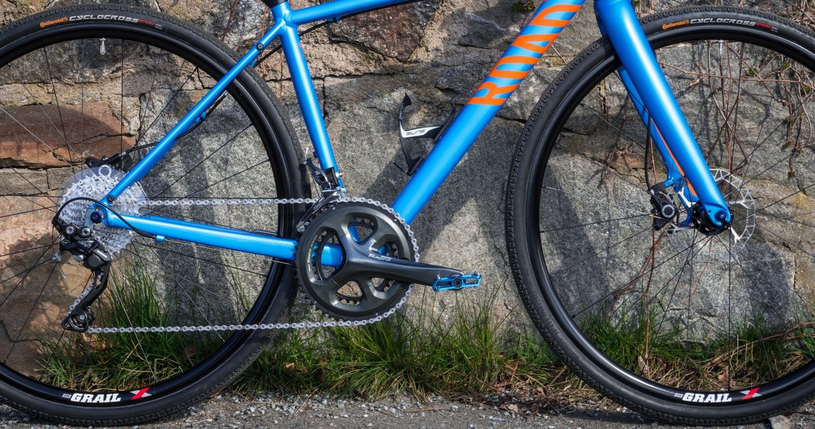

    371.5 KB · Besök: 48
Bygga CX, hur breda/höga fälgar?
Wheel 38C blir helt underbart perfekt (18mm inv/25mm utvändligt/38mm profil)
Fast jag ser att det är bongoplast med bromsyta och vanliga nav. Ska du inte köra med skivbromsar?
