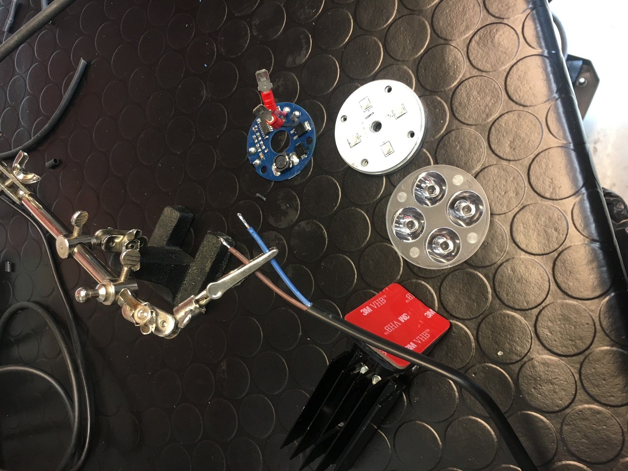

Jag och flera kompisar kör Nizleds och liknande lampor ca 40w Led. Hjälmlapa för cross. De går att lätta och byta linser på. Kör man med ett skruvdragaracc med lite kvalite tex 12v Milwaukeei eller 18v blå Boch så får man riktigt mycket ljus för pengarna.
Är man inte helt oduglig så är det inte så mycket jobb att få till en strömbrytare och kabelskor rakt in i batteriet.

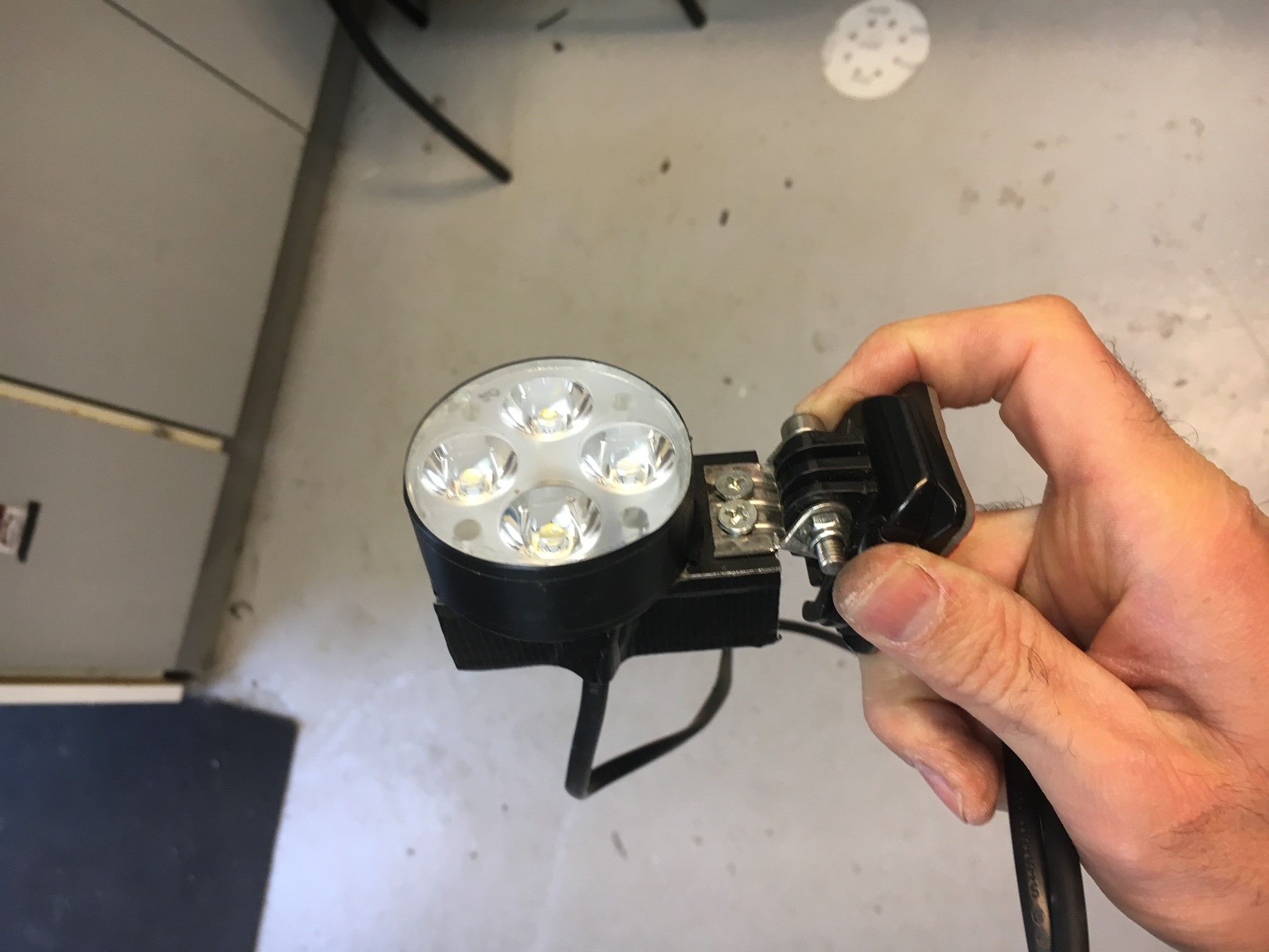

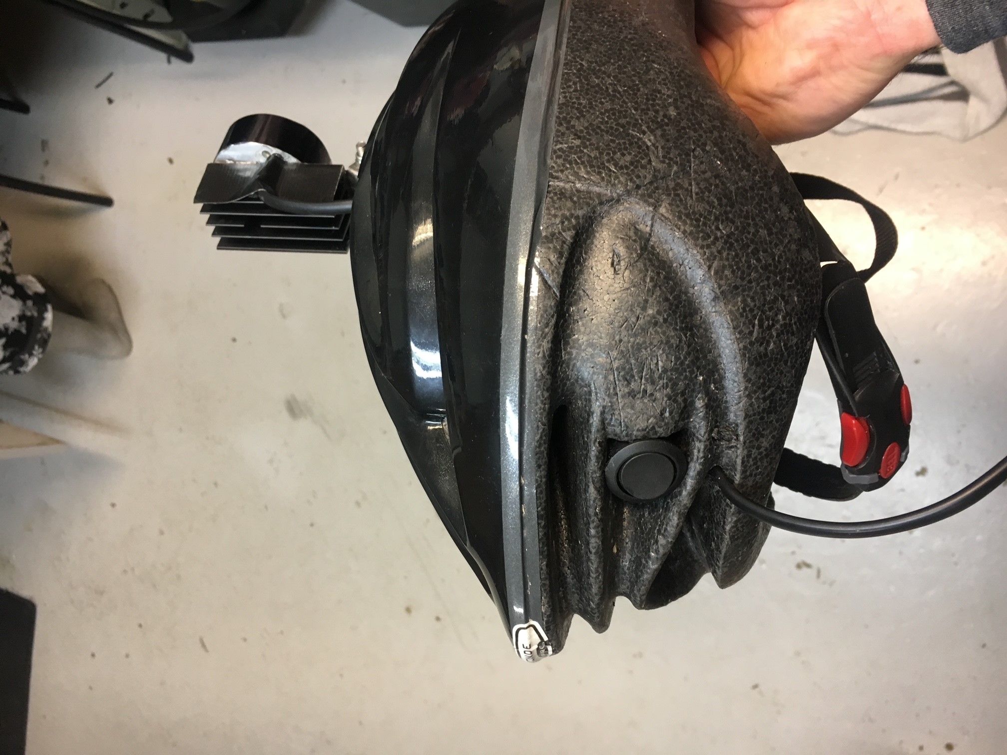

Jag kör en eller två på crosshjälmen och en på mtb-hjälmen. Till MTB kör jag en som är ordentligt lättad och ombyggd så den ger mycket ljus per gram. Lyser nästan som en LEDEX cobra. Lite bilder på den jag moddat och lättat:
Goprofäste och annan kylfläns. Ny lins och hus.
Strömbrytare på hjälmen.
Visa bilaga 451195
Visa bilaga 451196
Visa bilaga 451198

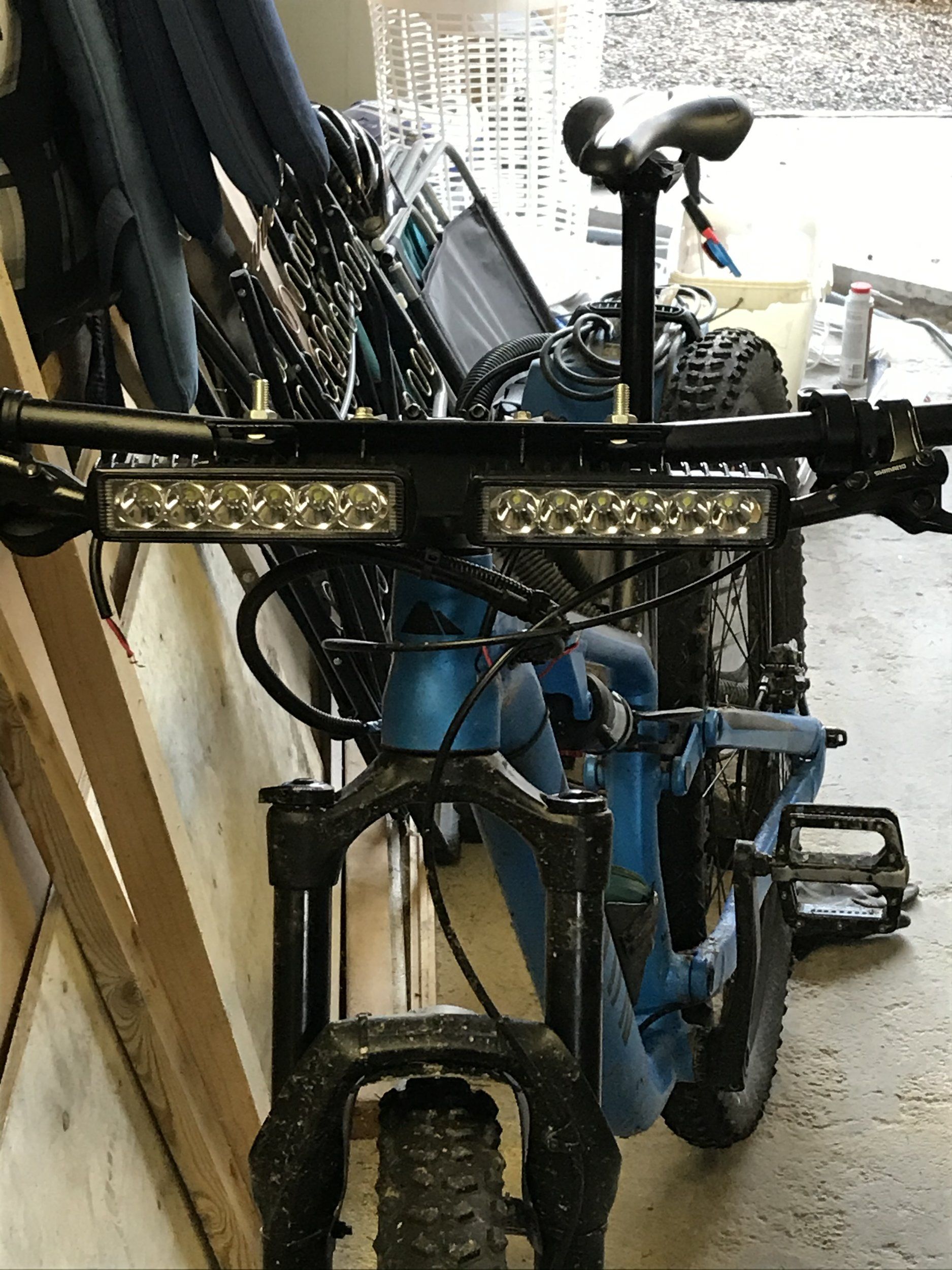

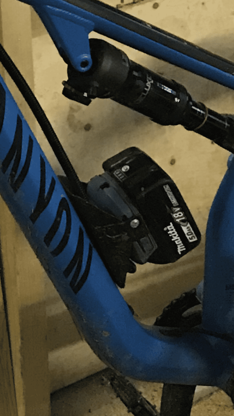

Jag kör 2st magicshine 928 tror jag de heter. På hjälmen på ett makita 18v med en 12v dcdc omvandlare från elektrokit.
Har även 3dprintat en adapterplatta till makita batteriet. Batteriet i en rygga med div nödproviant.
På hojen sitter en 60w led som går på eget makitabatteri som sitter i sadelväskan. Den ledlampan klarar 9-36v så ingen dcdc omvandlare där.
Mycket ljus blir det.
Sen har jag en liten nödlampa på styret om ngt skulle hända samt en nöd pannlampa i ryggen.
Better safe then sorry

Jag kör 2st magicshine 928 tror jsg de heter. På hjälmen på ett makita 18v med en 12v dcdc omvandlare från elektrokit.
Hsr även 3dprintat en adapterplatta till makita batteriet. Batteriet i en rygga med div nödproviant.
Sen hsr jag en liten nödlampa på styret om ngt skulle hända samt en nöd pannlampa i ryggen.

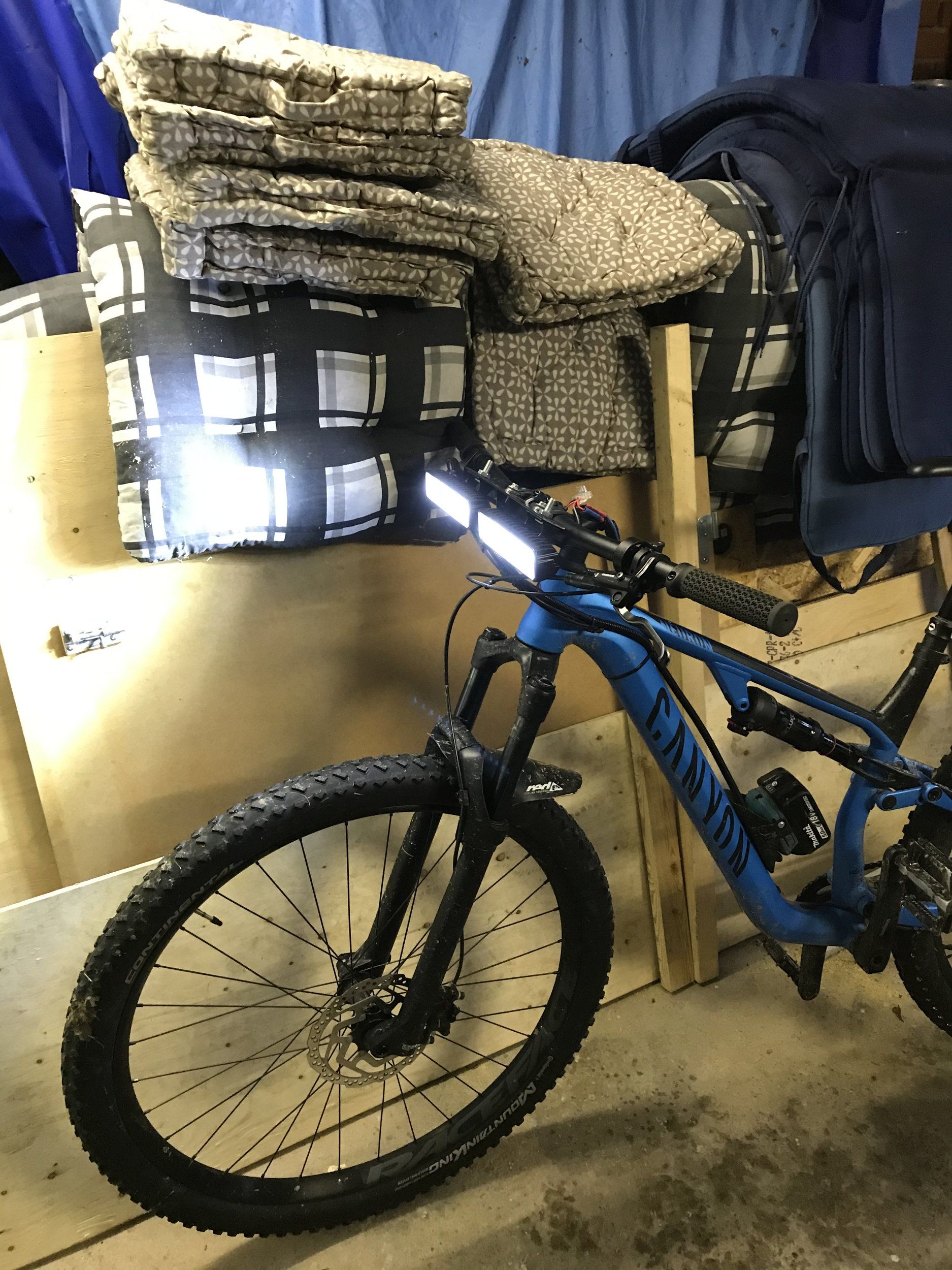

Slakta en gammal batterimaskin....
gör en hållare till flaskfestet.
Kör med två arbetsbelysnings lampor
2x35w batteritid på 1:50 med 5 ah batteri
