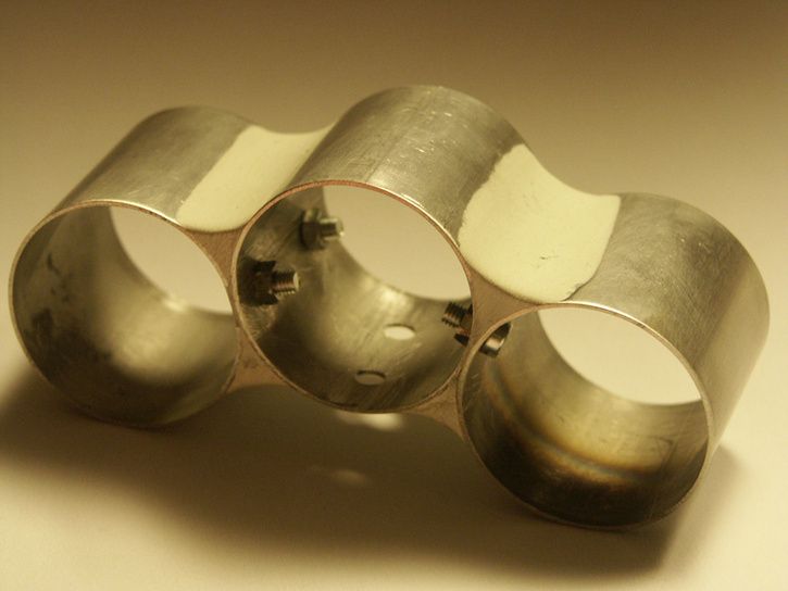

steg 1)

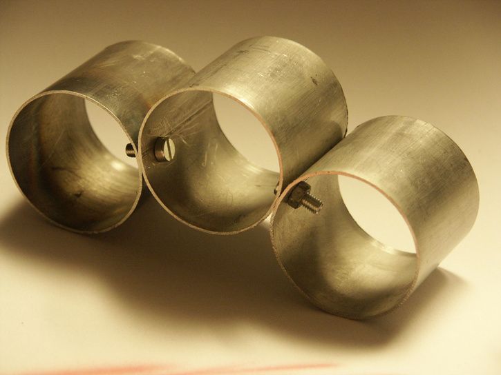

Rotade bland en massa alu rör, hittade en med innermåttet 50mm.
Kapade till tre lagom långa bitar
Steg 2)
Gjorde två hål igenom varje rör så att jag kunde fästa ihop dom med skruv o mutter( hade inte tillgång till Mig svets eller liknade). Gjorde även två hål i de röret som ska vara i mitten för infästing.
Steg 3)
Köpte en tub plastic padding o kletade på i skarvarna så att jag fick en fin övergång melln lamphusen
Steg 4)

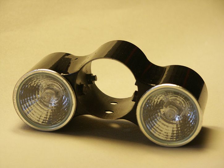

Lät plastic paddingen härda, andvände sedan sandpapper för att få en fin böj , lackade skalet i svart lackfärg, prov motering av lamporna kom här oxå.
Steg 5)
Köpte lim ( pl 400), tryckte i limmet i lamphusen o fixerade lamporna, lät limmet härda.

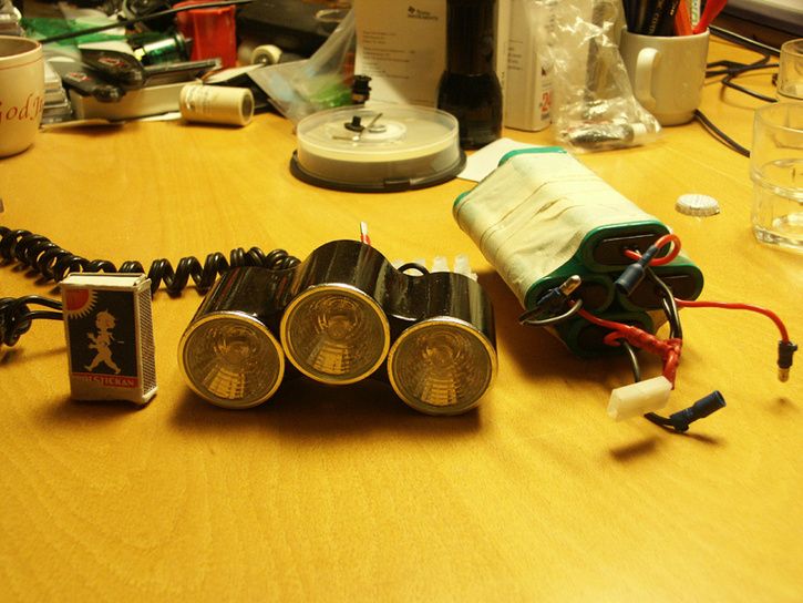

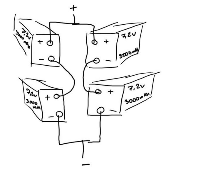

Batteri pack
Köpte fyra st NiMh a´ 7,2v 3000mAh, modell ackar på kjell, detta gav mej 14,4v o 6000mAh, vilket resulterade i 1h 45min säker köring på två lampor. kopplade ihop det enligt följade bild
Projeket är inte riktigt färdigt, batteri packet ska plastas in för att vara vattensäkert o en baksida på lamphuset ska fixas, infästningen till styret ska oxå fixas, återkommer med info o bilder när de e gjort.

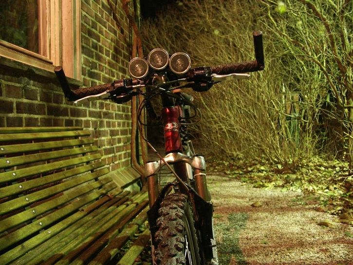

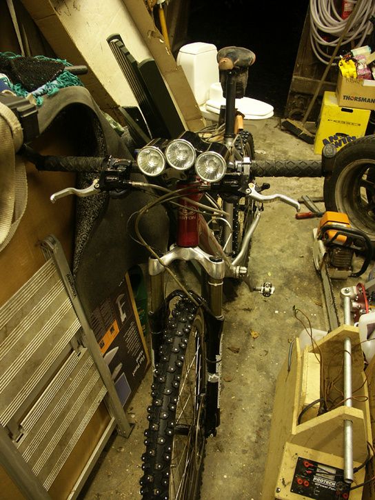

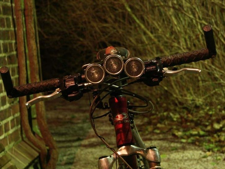

Annars bev "slut resultatet " så här.
