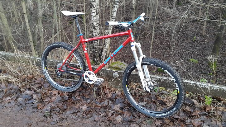

För dom pengarna skulle jag satsat på en on one 456 eller 45650B, funkar både på stig och lite lättare utförsåkning. Jag är nöjd med min 456a, rolig och mångsidig hardtail för ett bra pris om du köper komplett. Tänk på att geometin är viktig när det börjar gå fort utför, titta efter en hoj med flack gaffelvinkel :)
Så här ser min 456 evo 2 ut, med 140mm gaffel. Ett bygge som kostat mig ca 16k, så det är helt klar billigare att handla en komplett :)
