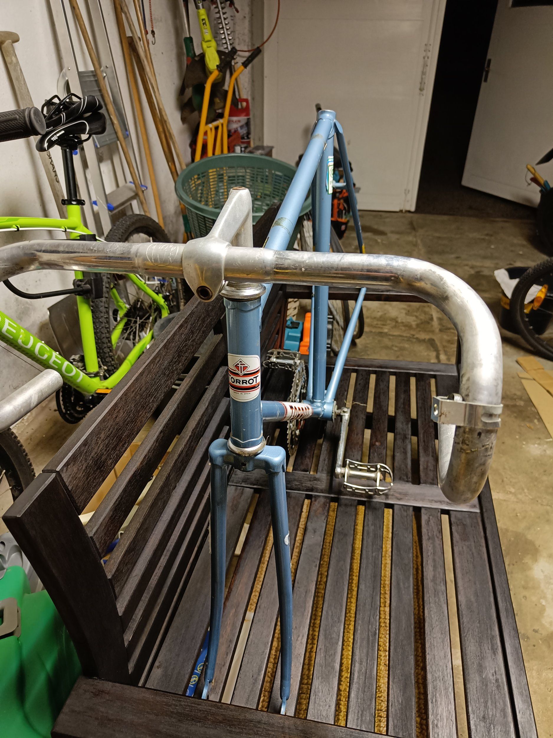

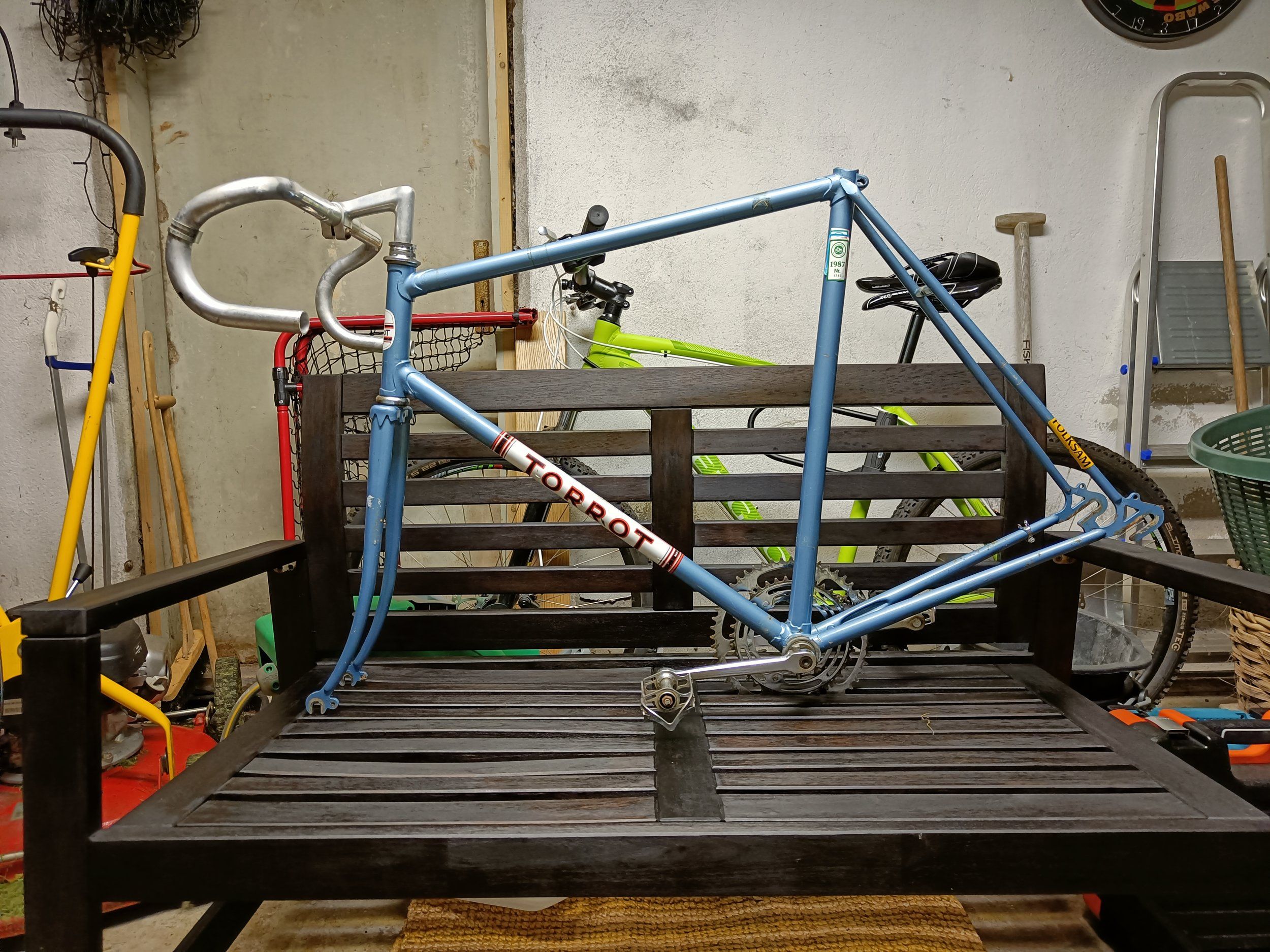

Hej alla experter och andra!
Jag har blivit student och behöver därmed en pendlarcykel. Nu är jag sån som gillar att pilla med saker jag inte kan någonting om, så istället för att köpa modell enkel™ på närmsta Biltema letade jag upp en gammal racer på Blocket som jag tänkte få i rullande skick. (Känns dessutom lite mer värdigt att blåsa liv i en gammal "stålis" än att köpa något billigt slit och släng skräp). Märket är Torrot och den har rullat åtminstone sen -82 (enligt deltagar-dekalerna på ramen) Det kommer lite bilder strax!
Lite förutsättningar: Är som sagt student så min budget är inte astronomisk... Å andra sidan kan jag knappt kalla mig cyklist och den ska bara rulla, så det behöver inte vara några proffsiga grejer. Jag är inte ortodox heller, och jag vet att jag svär i kyrkan nu, men orginalitet eller tidsenlighet är inte av så stor vikt.

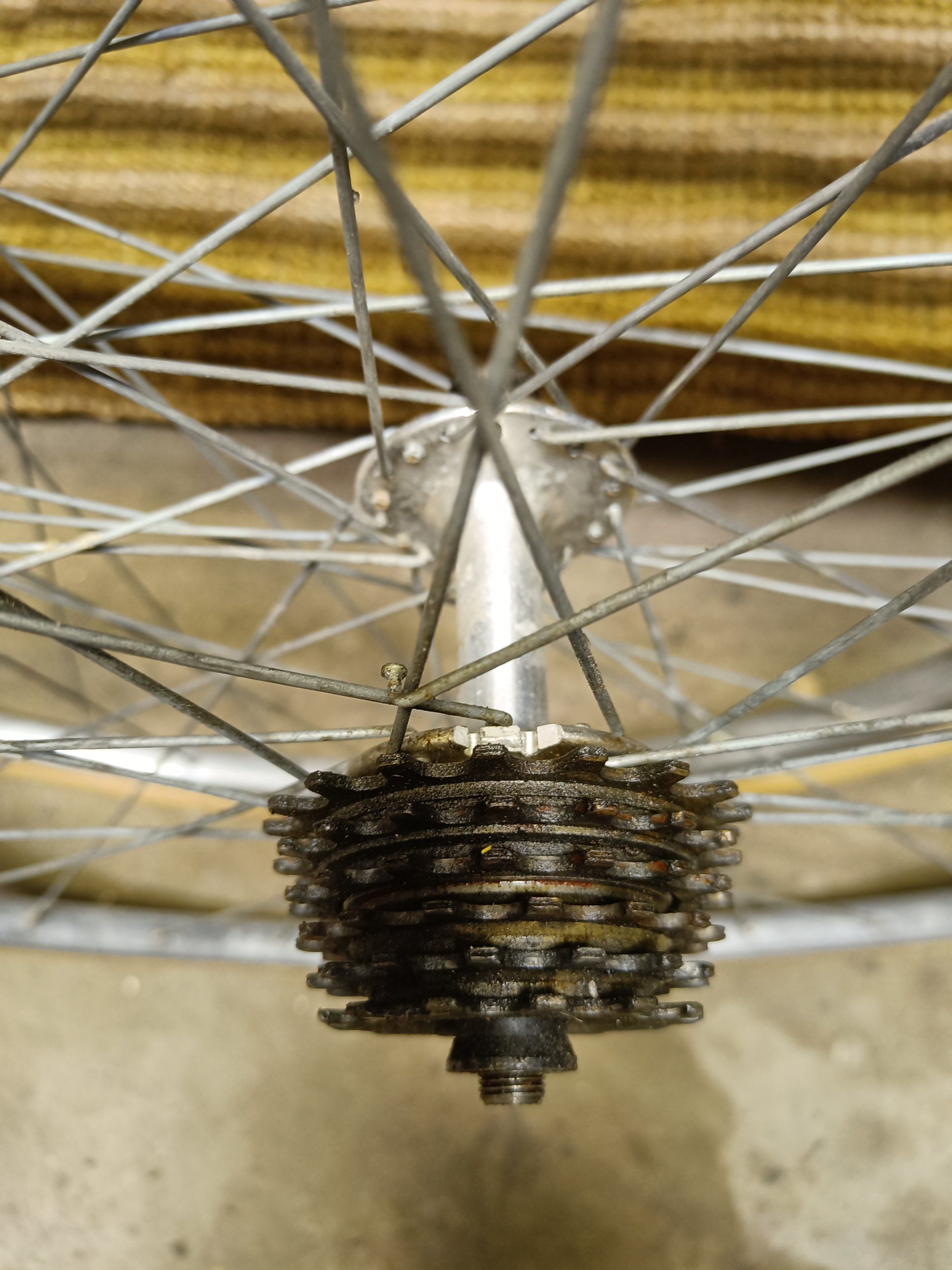

Först och främst behöver den nya hjul; båda naven är spruckna och fälgen bak är lite sned. Vad behöver jag veta innan jag letar däck?
Jag tänker också att växlarna skulle kunna bytas ut, jag gissar att det är svårt att få en gammal kassett att passa på ett nytt hjul. Jag är inte heller särskilt taggad på downtube växel, så jag undrar om det är möjligt att byta till triggers? Har en Peugeot mtb-hybrid så det är vad jag är van vid, plus att det mest kommer bli stadskörning och jag tänker att det passar bättre.
Jag fattar att detta är lite väl ambitiöst, men om jag ska vara helt ärlig är det nog lite av det roliga :)
Tack på förhand, för att ni orkar med en förvirrad nybörjare!
Allt gott

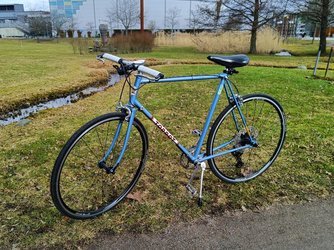

Uppfattat! Var dum nog att plocka isär den innan jag tog några bilder...

Det är en enklare spansk sportracer du har köpt. Den första frågan är om ramens storlek passar dej. Vevpartiet är av enklare utförande med kilbultar för vevarmarna. Ramen har sannolikt oreducerade rör, dropoutsen av enklare typen mm. Den var billig redan som ny och frågan är om det är värt att satsa mer pengar på att byta delar också.

Jag anade det, googlade lite innan jag köpte den. Känns nästan bättre, jag hade inte gjort en Crescent rätta tror jag. Så länge ramen inte ger vika när jag cyklar förstås. Tanken var att den skulle fungera som en cykel jag inte är jätterädd för att bli av med, plus att jag gillar projekt.

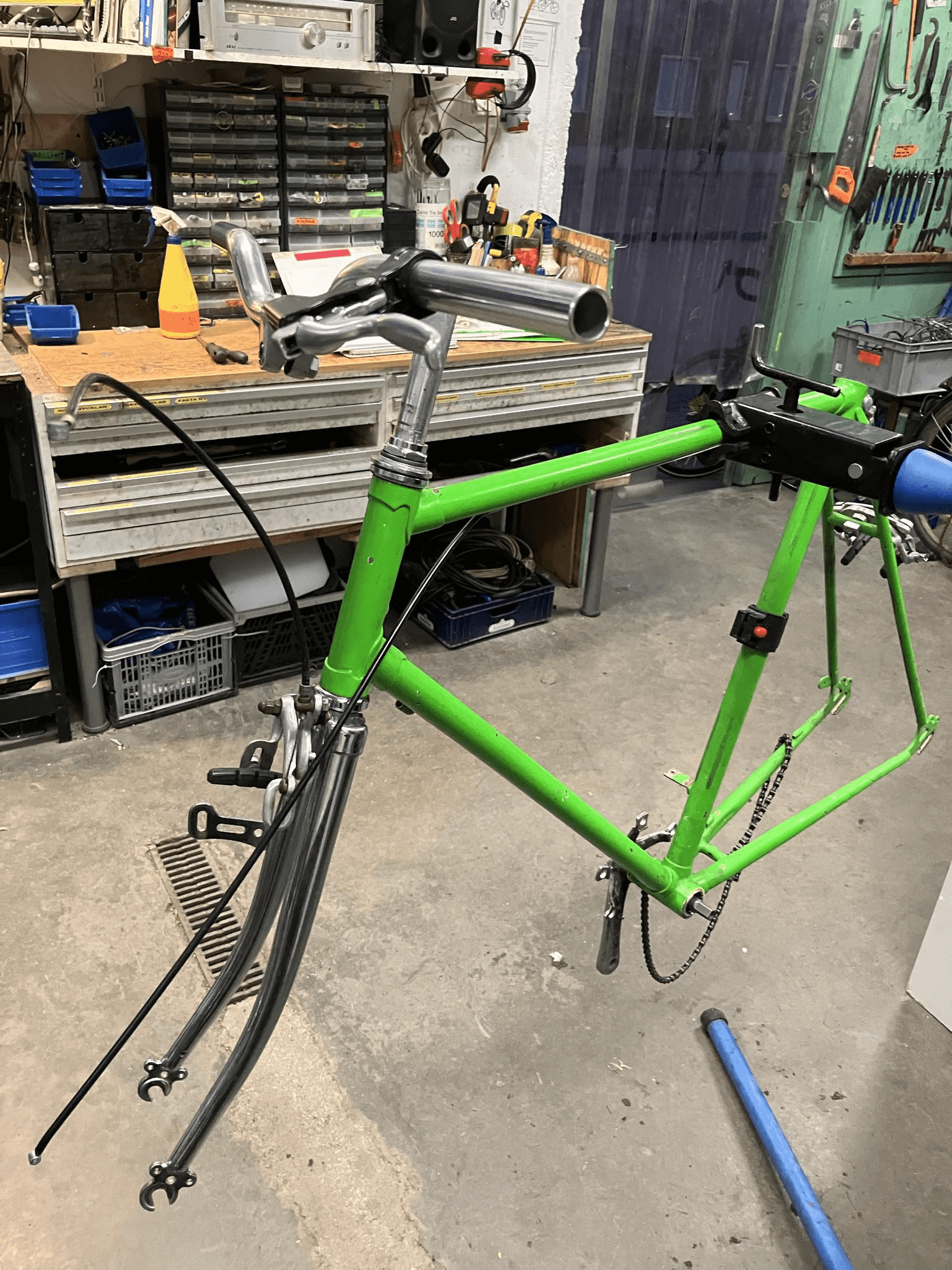

Om du vill ha moderna reglage hade jag köpt en gammal racer. Du får alla delar, du vet att de passar och du kan se hur de är monterade. Sedan tar du isär allt, fotar och noterar i minnet, tvättar och smörjer och sedan har du allt du behöver :) Är budgeten under 1500kr/200kr - kör singelspeed.
Notera att du nog behöver böja ut bakgaffeln för att få plats med moderna hjul då de är lite bredare. Inga problem på en stålcykel. Finns guider här och på andra ställen.
Den här verkar ha fräscha hjul med:
Om du har noll kr budget - leta reda på närmaste Cykelköket. Byt hjulen, bli sedan volontär. Man lär sig massor och det är väldigt givande!

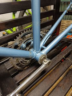

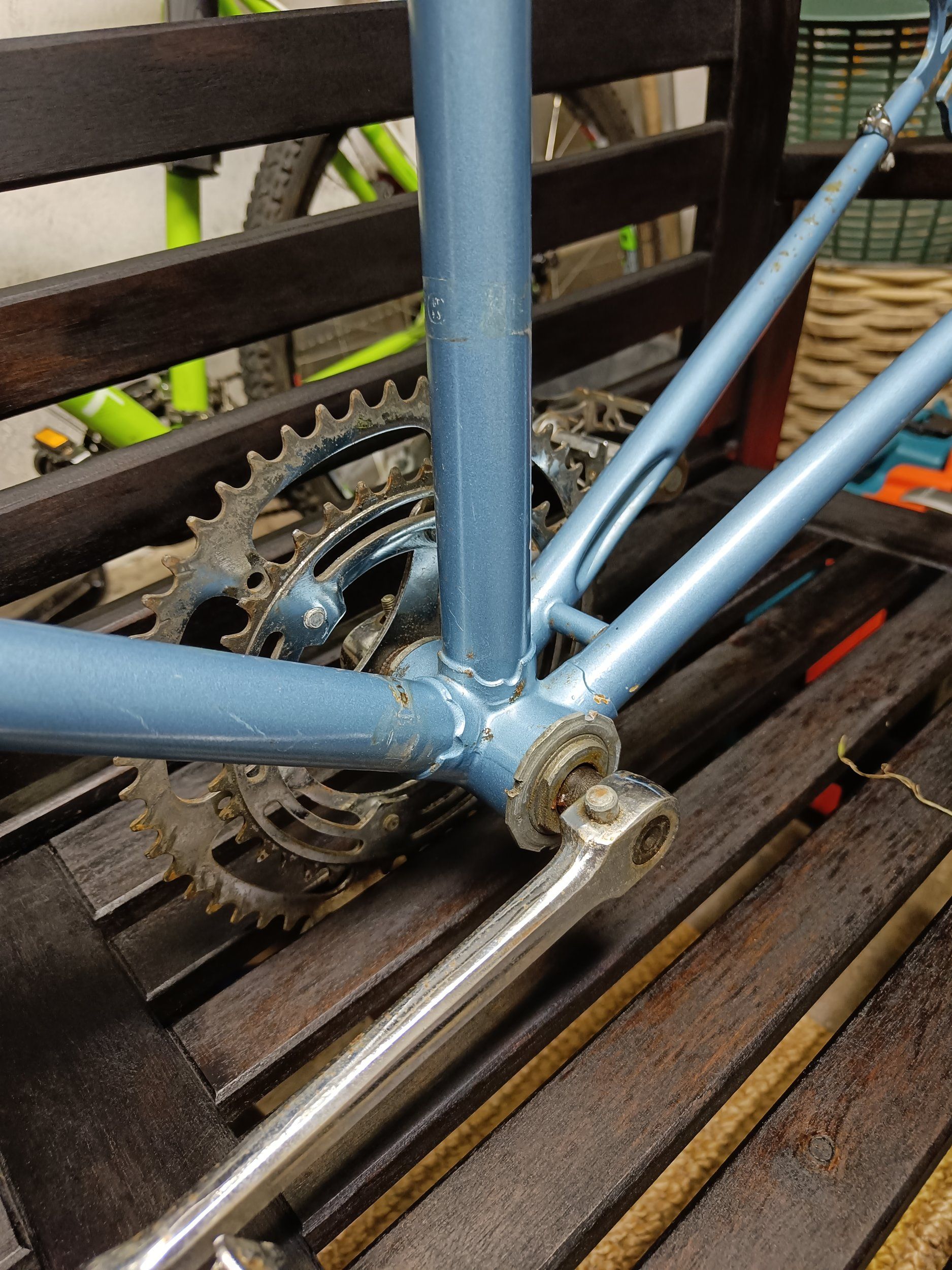

Vevlager verkar torra.

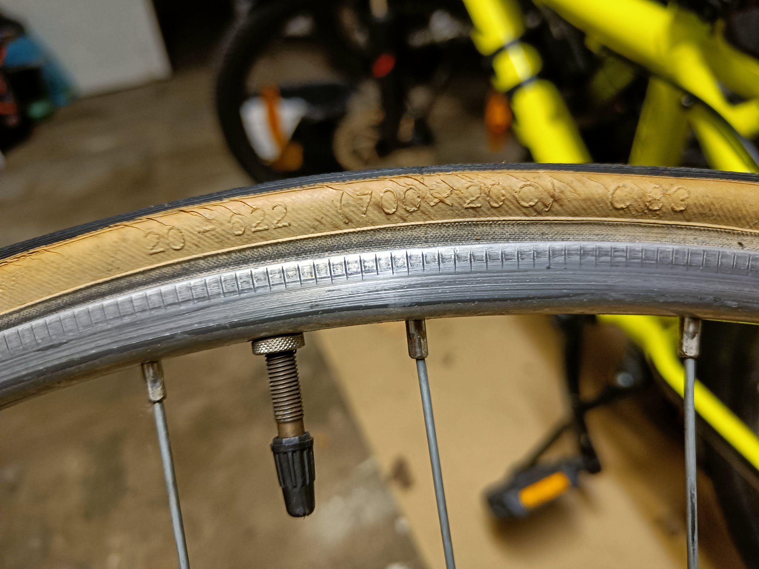

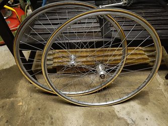

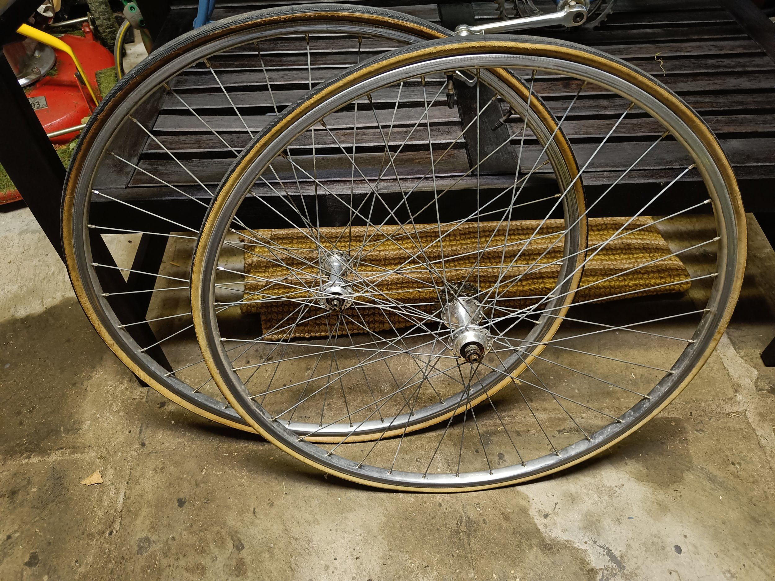

Svårt att bedöma skick på hjulen utifrån bilderna. Bara ett par nya racer-hjul kostar minst 1500kr och de är svåra att hitta begagnade, har själv letat då och då. Nya växelreglage för bockstyre kostar som en begagnad cykel.
Att göra de förbättringar du skriver kommer hur som helst att kosta flera tusen kr om du inte lägger väldigt mycket tid på att fynda begagnade delar.

Tack! På en skala från jättejobbigt till omöjligt, hur illa är det att byta/ge lite kärlek till vevlager?
Hjulen vill jag påstå är körda. Vad tror du om dessa?

Känns som ett vettigt pris... Förmodligen har du frikrans på dina gamla hjul. Den kan du inte använda på dessa hjul så du behöver ny kassett och kedja. Om du har friktionsreglage kan du antagligen använda dessa tillsammans med en 7- eller 8-delad kassett.

Måste erkänna att jag glömt hur man fettar om gamla vevlager, så jag googlade litet:

Jag hade helt klart behållt vevarna. Smörj och var nöjd tills du eventuellt får problem. Man lär sig mycket av att smörja gamla kullager.

Jonatan F. Vevarna ska vara kvar, men det verkar som om de bör fettas om.

Ja, jag glömde helt skriva om vevarna så det var bra att du nämnde att man kunde fetta om dem - då insåg jag mitt misstag och ville komplettera min lista :)

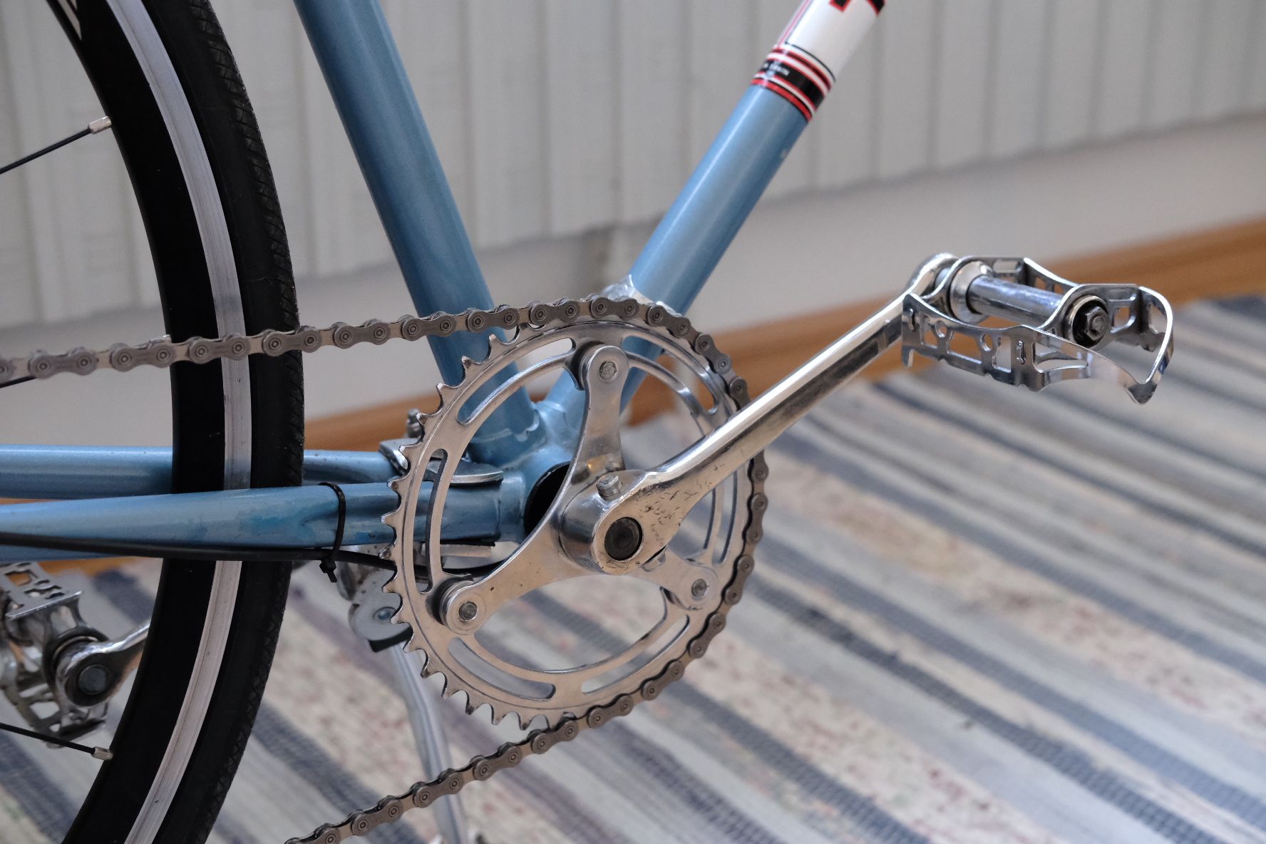

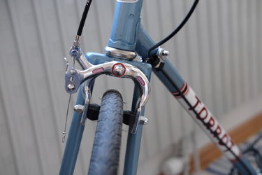

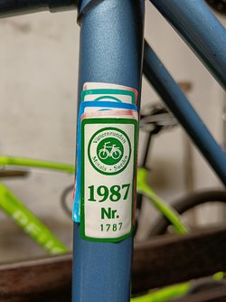

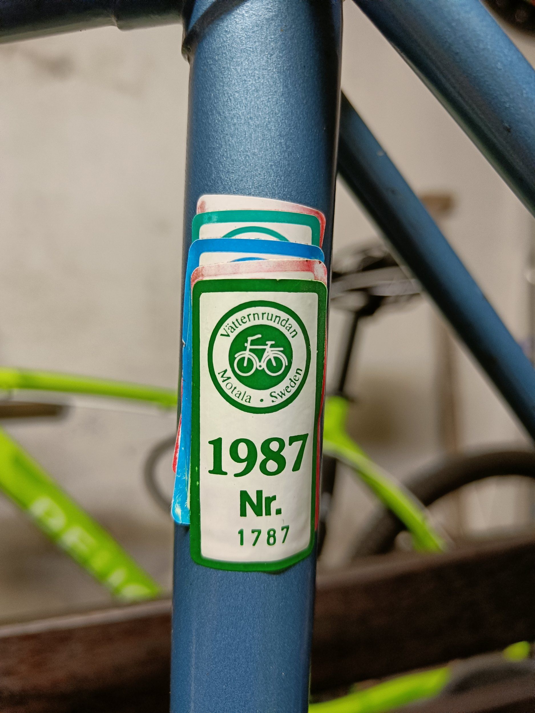

Lite udda cykel. Spansk mopedtillverkare med cyklar som bisyssla. Den verkar ha ha tjänat en ägare väl (alla Vättern runt lapparna).Det är lätt att gräva ned sej i onödiga uppgraderingar som kan göra hela projektet bra mycket dyrare än att köpa en ny.
Önskemål bilder från andra sidan! Kan vara bra att veta vevparti, växlar, bromsar och reglage.
Vad som måste göras: Baknavet är bortom all räddning, flänsbrott. Antigen navbyte eller nytt/begagnat bakhjul. Att tänka på, du har en OLD (bredd mellan låsmuttrarna på navet) på 120/126mm´moderna 130mm eller mer. Du har en stålram som bör tåla en viss vidgning av baktriangeln så det är inget större problem. Däremot vilken kapacitet har bakväxeln, antalet drev resp största drevet (kolla exempelvis https://www.disraeligears.co.uk/site/home.html). Det lär inte vara svårt att hitta en beg modernare.
Hur många växlar man kan ha med friktionsreglage är för mej obekant, har bara kört omkring med nio-delat i många år. Man lär sej fort!
Du har ett urmodigt kilbultsvevparti med sina egenheter, förutom eventuella problem med reservdelar, det lär finnas olika dimensioner på kilbultarna givetvis. Det är heller inte bara att knacka ut bultarna, du kan skada lagerbanorna om du gör det oförsiktigt, Finns bra instruktioner på Internet,
Ett annat problem är att det kan vara lite bredare mellan klingorna fram vilket medför en risk att en modern smal kedja kan ramla ned mellan klingorna och kila sej fast. Försiktig med eventuella uppgraderingar bak

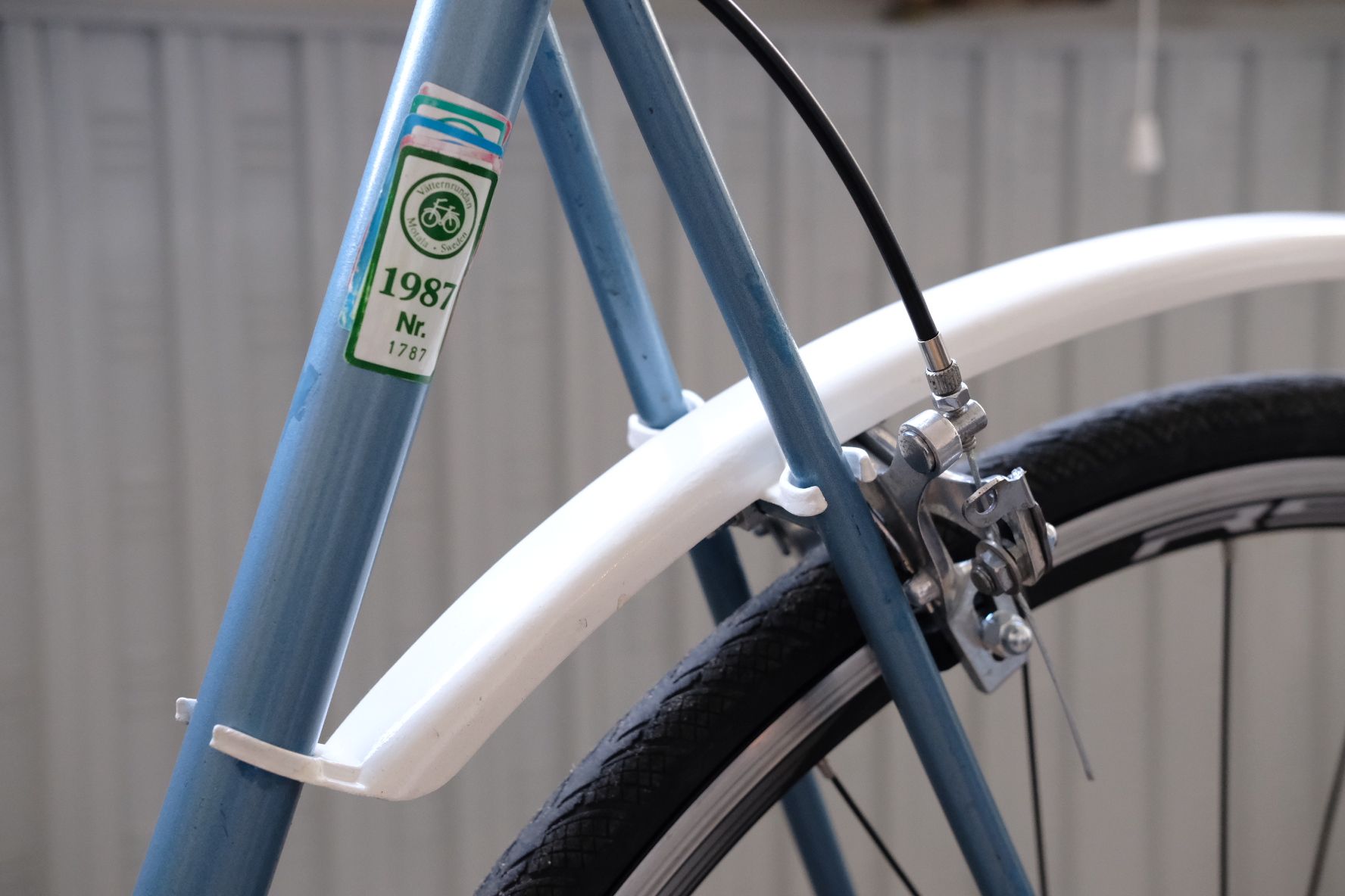

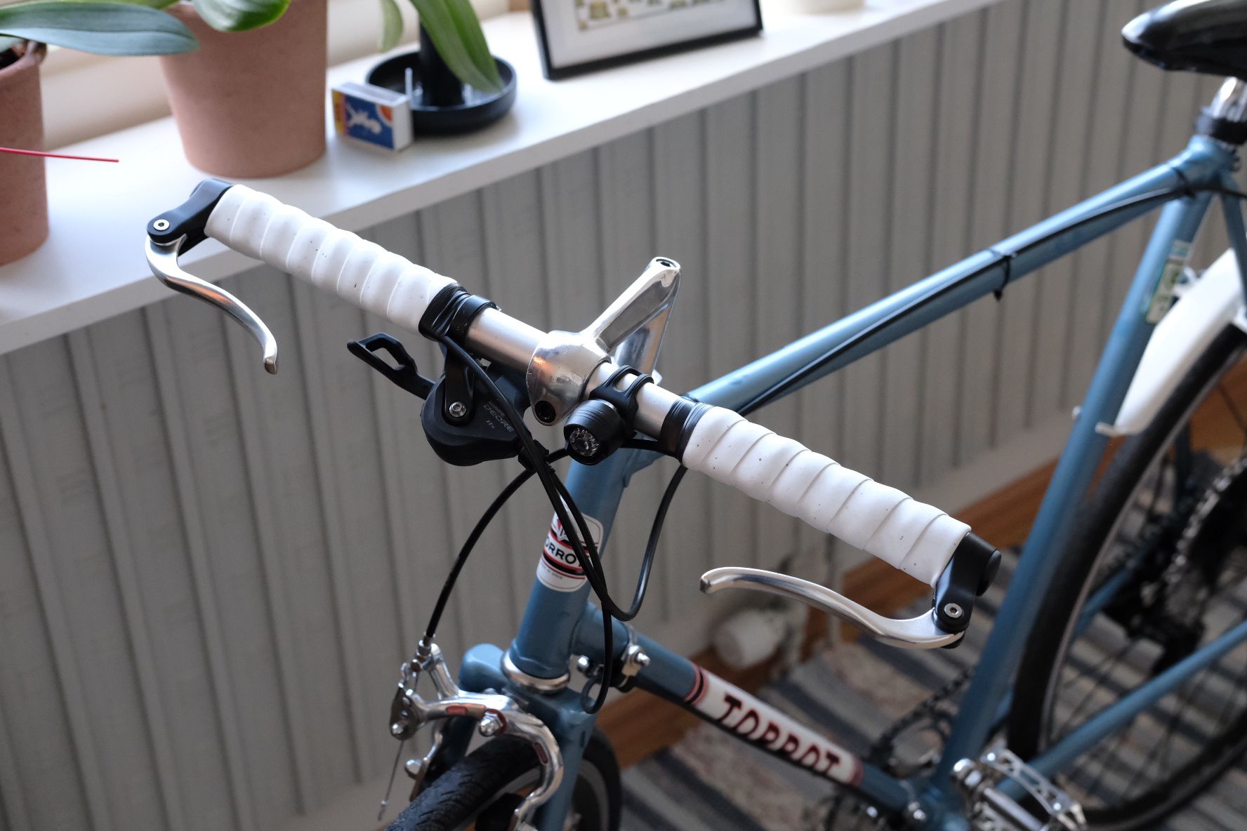

Ärad vare gud i höjden, denna har jag gjort i slöjden

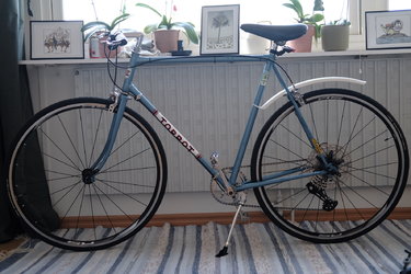

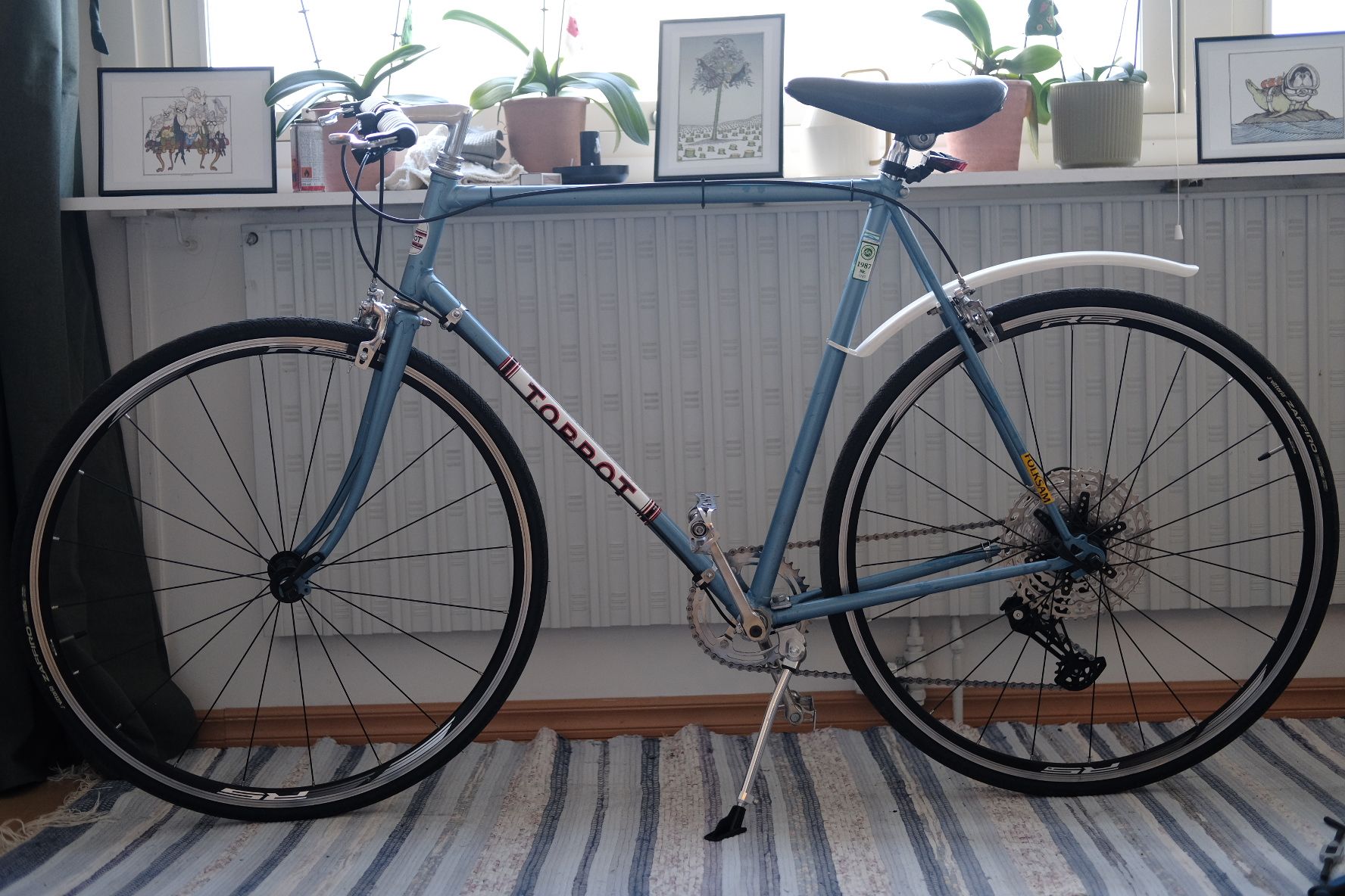

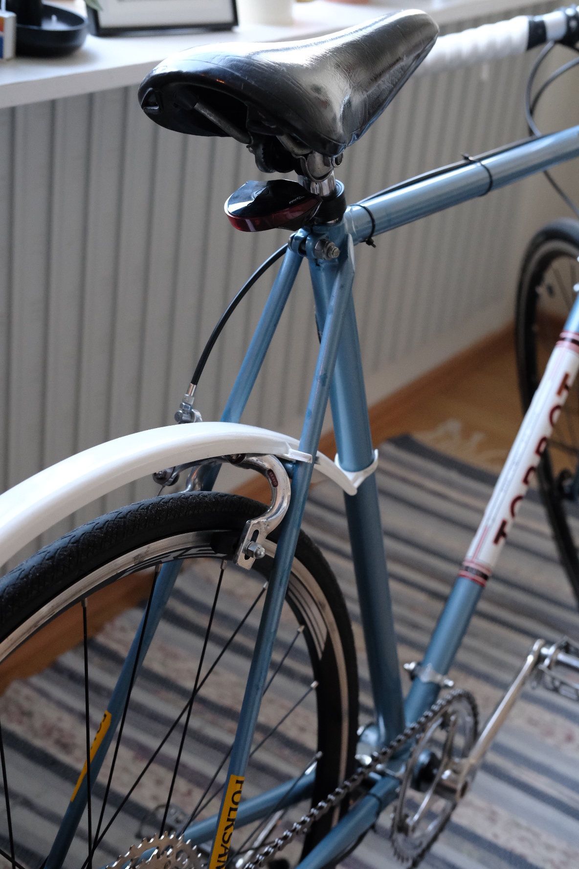

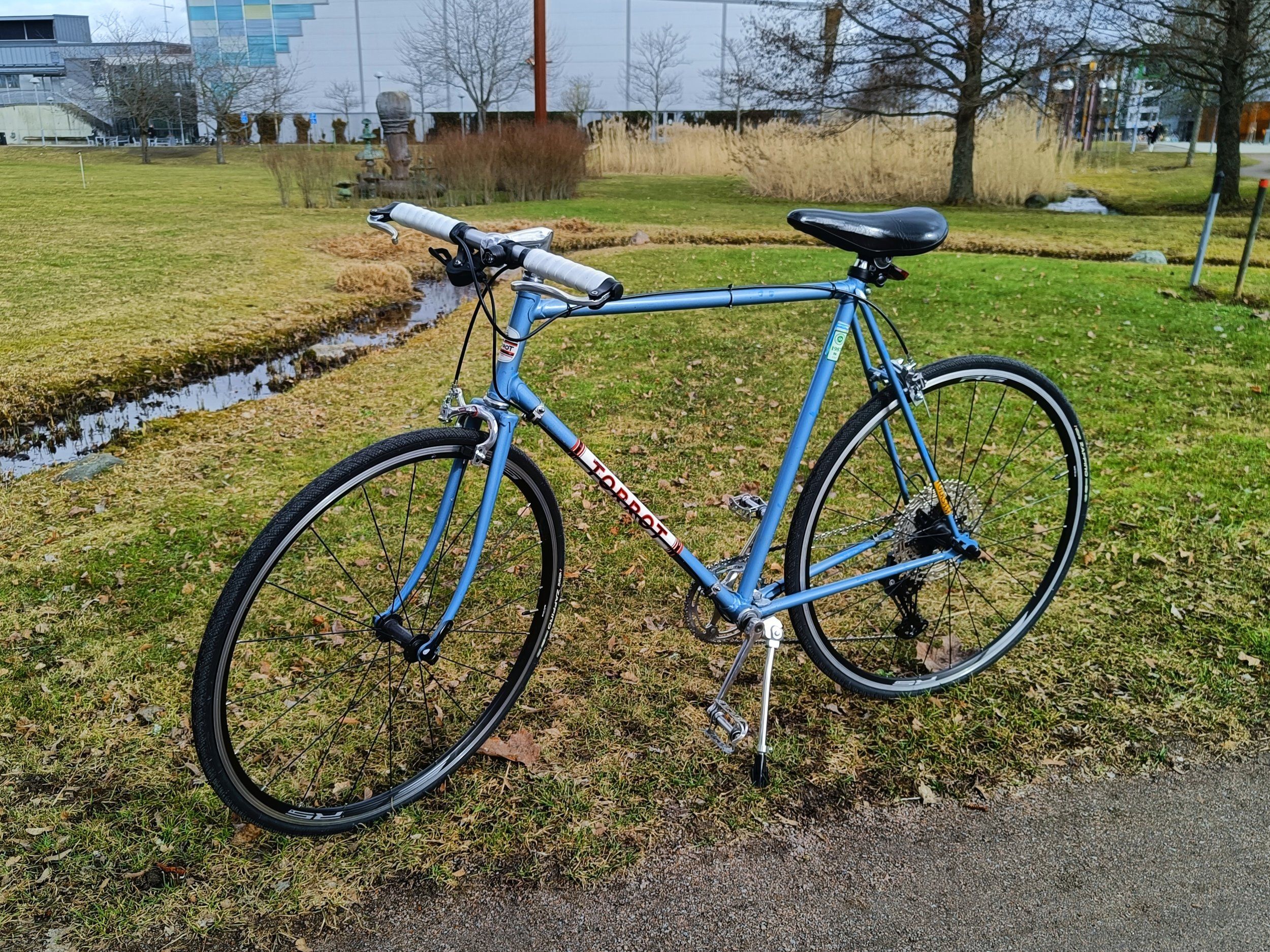

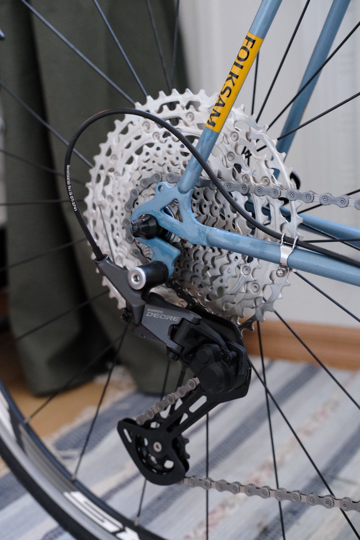

Först och främst stort tack för all hjälp, det underlättade det hela. Jag kan nu meddela att projektet är färdigt och tänkte att en redovisning var på sin plats. Förändringarna blev som följer:
  • Nya hjul modell racer, då de gamla var bortom all räddning. hade sådan tur att jag inte behövde brädda ramen för att de skulle få plats, utan det var plug and play.
  • Ett 1x11 Shimano Deore groupset med bakväxel, kassett, växelväljare och kedja, som går mot den lilla av de två originalklingorna fram. Ville inte köra fixed gear eller singlespeed, så det fick bli ett 1x11 (vanligast på mtb?).
  • Rakt styre (en bit järnrör)
  • Tektro RX 4.1 bromshandtag, för att det är ballt
Försökte hålla ramen så original som möjligt, punktslipade de rostfläckar där var och penslade på lite av syrrans nagellack på de ställen som lacken skavts av. Bromsarna är också de som satt på, men isärtagna, slipade, polerade och smorda, samt försedda med nya bromsbelägg. Vevpartiet och alla kullager klarade sig med lite kärlek de med. Stänkskärmen är faktiskt också den som satt på när jag köpte den, sprayade bara om den i samma färg.
Lite utrymme för förbättring återstår dock. Det glappar lite mellan fästet för klingan fram och vevarmen som fästet sitter ihop med, men jag tänker inte byta det förens skiten ger vika. Sadeln måste tyvärr också ge plats för den nya generationen eftersom den envisas med att vara på tok för hård.
I övrigt är jag nöjd! Jag är van vid att cykla på någon form av mtb hybrid, så blev positivt överraskad med hur snabb och lättrampad denna cykel är i jämförelse. Blåste förbi en Voi under debut-turen utan någon nämnvärd ansträngning, vilket betyder att man kanske äntligen ska få revansch på alla dessa elsparkcykelåkare.
Frågor och synpunkter är välkomna av alla dess slag.
Och om intet annat, allt gott!

Väldigt imponerande!
Jag gillar såna här trådar där man läser TS plan och inledande frågor, och undermedvetet relaterar till sina egna mediokra mekfärdigheter och tänker att det där kommer inte att bli bra. För att sedan bli glatt överraskad när kaninen dras fram ur hatten.
Nu hoppas jag på fler projekt.

Tack! :D Är lite sugen på någon form av gravelprojekt, men jag får nog börja cykla mer för att motivera det...

Med den där utväxlingen lär väl Grönlunds backe knappt märkas?
Ska erkännas att det är lite i överkant, har än så länge endast använt kanske hälften av växlarna. ? Men jag slapp tänka så mycket på storlek på klingan fram och kunde köra original, även om jag snart kan behöva byta vevparti. Men vem vet, kanske hamnar på ett nytt projekt i framtiden!
