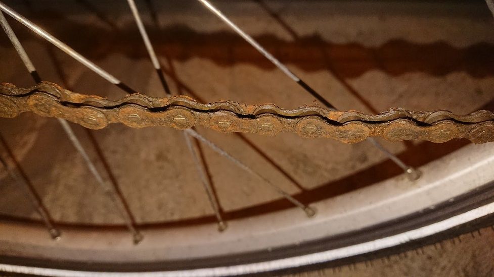

Kanske bara borde fixa ett riktigt isolerat och kanske uppvärmt verkstadsutrymme :) IMG_0113.jpegIMG_0112.jpeg

Vet inte riktigt hur det här med kondens funkar med cyklar. Allt jag vet är att jag har kondens-droppar på min cykel nu :/

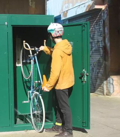

Har inga exakta mått, men skulle tippa att det är runt 2x2,5 meter. En bra dag hänger där 6 cyklar, men med lite vilja går det att knöka in ett tiotal (med reservation för att några är vik- eller barncyklar då).
Velovin: hur har du löst själva upphängningen? Tomten kom med inte mindre än två nya cyklar så jag behöver få till en bättre förvaring ?
[/QUOTE]
De hänger vertikalt i fram- respektive bakhjul. Jag följer Systembolagets rekommendation om "varannan bockstyre", då går det bra att hänga tätt utan att alltför mycket delar hakar i varandra.

Angående temperatur och korrosion finns det två olika rimliga sätt att minimera denna:
#1: Så kallt som möjligt, alltså utomhustemperatur. Låg temp gör att alla kemiska reaktioner (såsom korrosion) går ytterst långsamt. Det blir heller ingen kondens på delarna eftersom tempen är samma som utanför.
#2: Ordentligt varmt så att cykeln torkar snabbt. Utan fukt, (nästan) ingen korrosion.
Mellantinget är betydligt värre. Alltså bara lite fisljummet, så att det tar evigheter för saker att torka men det ändå inte är tillräckligt kallt för att korrosionen ska gå väldigt långsamt.
