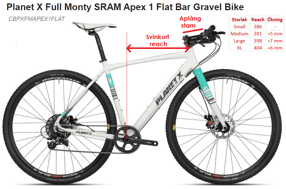

Största problemet med bockstyreramen du länkar är svinkort reach vilket kräver monsterlång styrstam när man använder rakt styre. Ramstorlek XL har 404 mm reach. Jag som är i XL storlek (194 cm lång) skulle behöva 135 mm styrstam, 404+135 = 539 mm. Lagom avstånd till styret enligt formel: 2*kroppslängd + 150 = 194 + 194 + 150 = 538 mm. Jag anser att den typen av monsterstammar hör 1990-talet till. Ramen är helt enkelt 60-75 mm för kort!

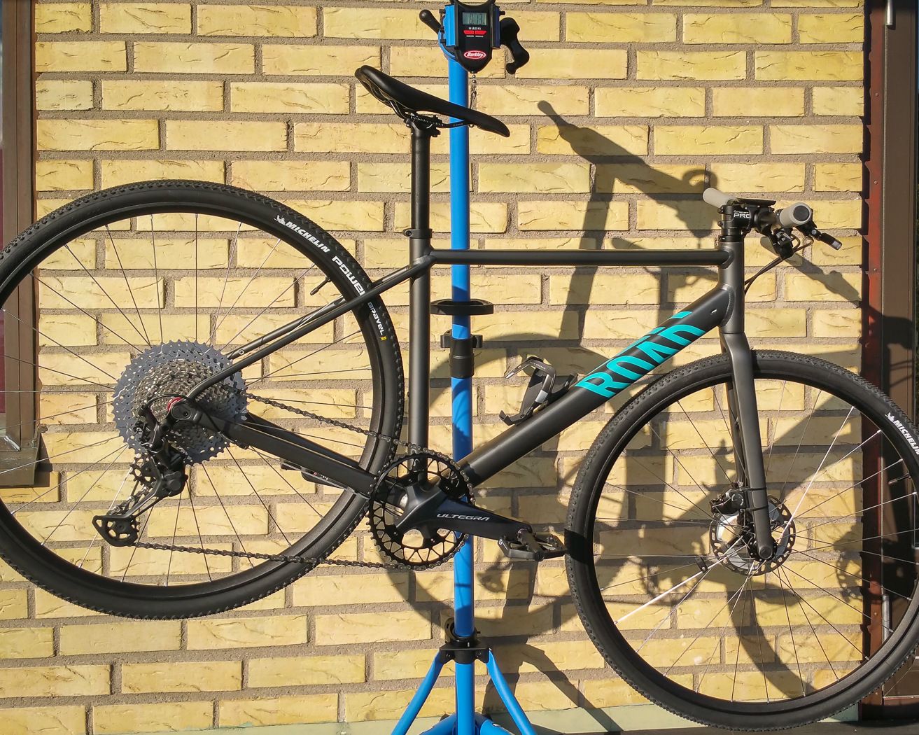

Min dottern är 164 cm lång och har en 8,3 kg gravel i storlek Medium med rakt styre och XT 12 växlar. Hennes ram har 460 mm sadelrör och 414 mm reach + 60 mm styrstam (414+60 = 474 mm) vilket passar hennes längd. Lagom avstånd till styret enligt formel: 2*kroppslängd + 150 = 164 + 164 + 150 = 478 mm.
Det funkar absolut med 1x10/11/12 speed mtb växlar/kassett/kedja/vevparti så länge du kör non-boost kedjelinje (runt 49 mm). Det funkar oavsett om du har 5x135 QR eller 10x135 TB eller 12x142 TA bakaxel.

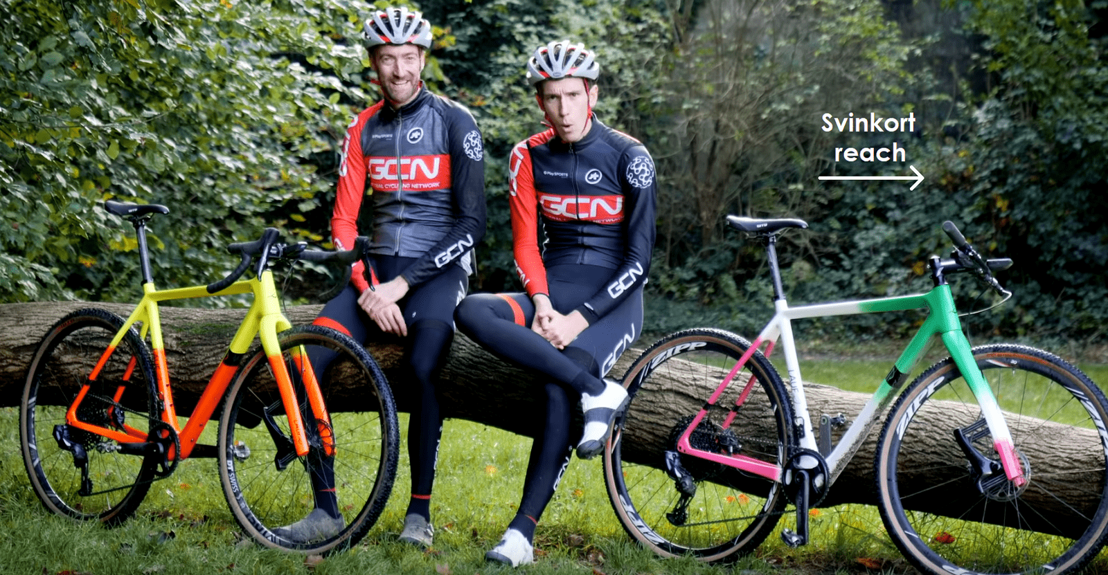

Exempel i video från igår. Lauf har snålbyggt en bockstyregravel och en raktstyregravel på samma ram, för att det är dyrare att tillverka två olika ramar med rätt mått anpassade för ändamålen. Raktstyrecykeln ser ut som skit och uppträder som skit, Si (som bara är nomallång) nämner att han skulle vilja ha (minst) 130 mm stam för att sitta bra på eländet. Men han berättar inte att det är fel mått på ramen, för han får inte såga sin sponsor Lauf.
Bygga gravel med MTB komponenter?
Om man ska bygga med rakt styre (fast då är det ju inte en gravel utan en mtb eller trekkingcykel...) och har mtb-delar över så måste det ju vara bättre att utgå från en mtb-ram så får man längre reach och hjulstandard mm som passar mtb-delar rakt av.
Bygger man med bockstyre så ser (iaf i största storleken) reach rätt normal ut på Planet X hojen.

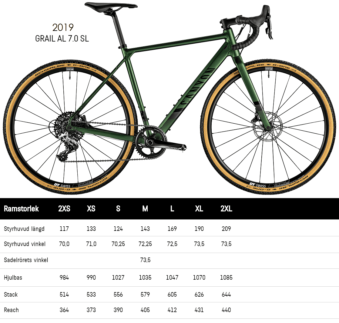

Beror lite på vilka cyklar man jämför med.
Visst är det så, jag tror ändå att det är vanligare med 400 i reach i största storleken än 440.
T ex Cannondale Topstone, Specialized Diverge, Trek Checkpoint, Rose Backroad, Cube Cross har alla ungefär 400mm reach i största storleken.
Det är ju bra att det finns olika längder så får de som vill köra med jättekort styrstam och bockstyre göra det.

Ingen poäng, det är en kvarleva från förr och en UCI regelbokgrej för tävlingscyklar med krullstyre.
UCI har väl än regel som säger Front Center <650 mm.
Vid CS 430 mm (Planet-X och Grail) ger det WB <1074 mm.
Grail XL klarar sig precis, Grail 2XL är för lång för regelboken.
Skulle man sätta vettigare HTA 71° på Grail XL skulle man tappa 27 mm reach om man vill hålla sig inom WB <1074 mm. Pest eller kolera alltså :)
Problem med tåöverlapp finns även i större ramstorlekar då större cyklister har längre vevar och skor.

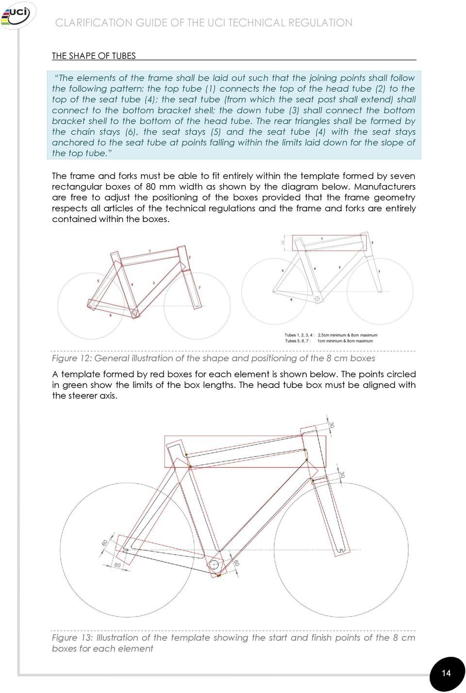

Det finns många bisarrt formulerade regler av UCI, t ex denna:
”A bicycle shall not measure more that 185 cm in length and 50 cm in width overall.”
Och dessutom får inte överröret slutta mer än 8cm:
https://www.uci.org/docs/default-so...2018-05-02-eng_english.pdf?sfvrsn=fd56e265_70
Det plockar väl ganska effektivt bort hyfsat många cyklar av typ enduro och xc. Jag antar att det är poängen, men jag vet inte varför.

frippegubben sa:
Det där måste ju vara nya standardförfarandet vid cykelfotografering, överröret horisontellt! Och jag gillar klingan på vevpartiet, den var nästan lite sexig...

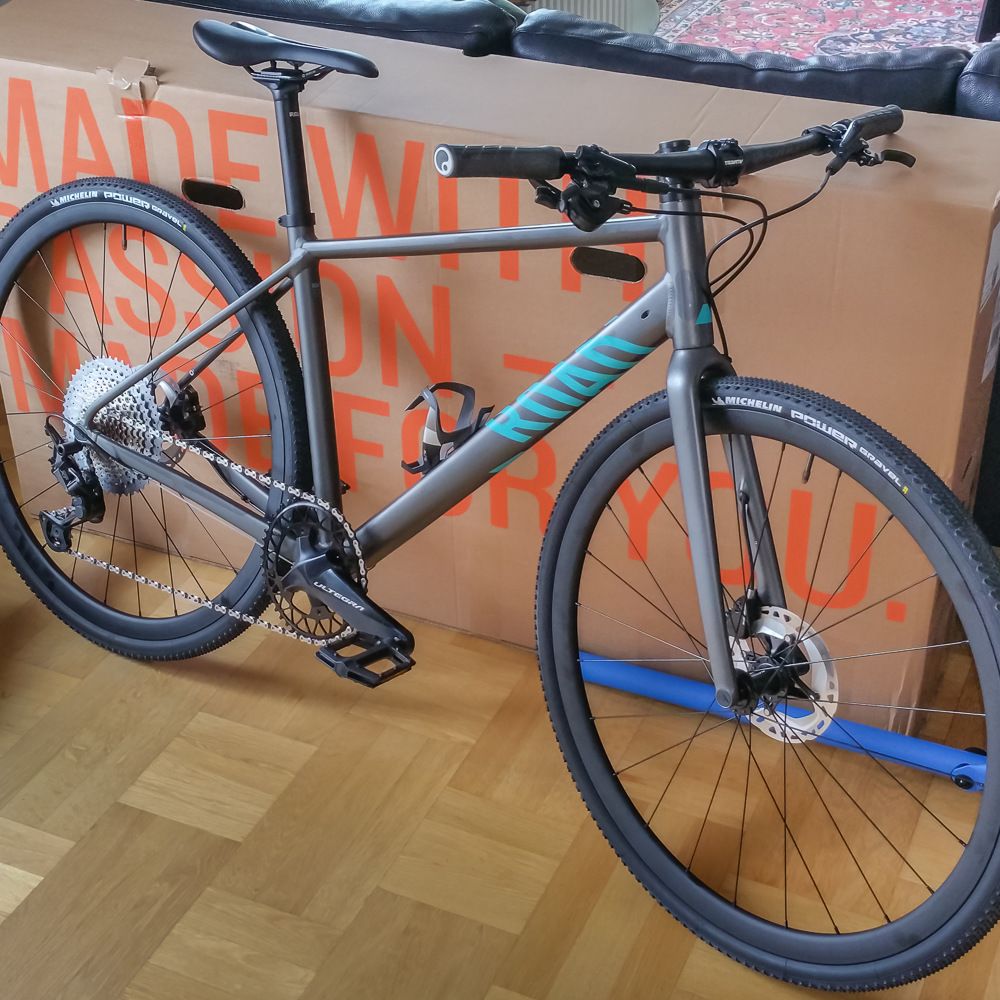

Klingan är AB Oval 46T https://absoluteblack.cc/gravel-1x-oval-110-4-bcd-DA9100-U8000-chainring/
Det var enda bilden jag hade på cykeln med nya och lättare hjulset/stolpe/stam/styre/grepp/pedaler monterade, som tillsammans sparade ytterligare 1100 gram. Tidigare version nedan.
Fundera på hur stor klinga du vill ha innan du väljer vevlarti. Sram har vevpartier med antingen Ø104 mm (?) BCD https://www.sram.com/en/sram/models/fc-nx-1-a1, DM + spider Ø104 (?) mm BCD, eller DM utan spider https://www.sram.com/en/sram/models/fc-nx-1-b1 där du köper klingan från annan än Sram https://www.garbaruk.com/gxp-road-cx-round.html
Kanske att ett Apex1/Rival1 vevparti är enklare/billigare/lättare etc., du får kolla och räkna själv.
Finns det någon formel för reach för krullstyrescyklar med? Kan ju hjälpa en nybörjare att få en grundinställning på cykeln.
