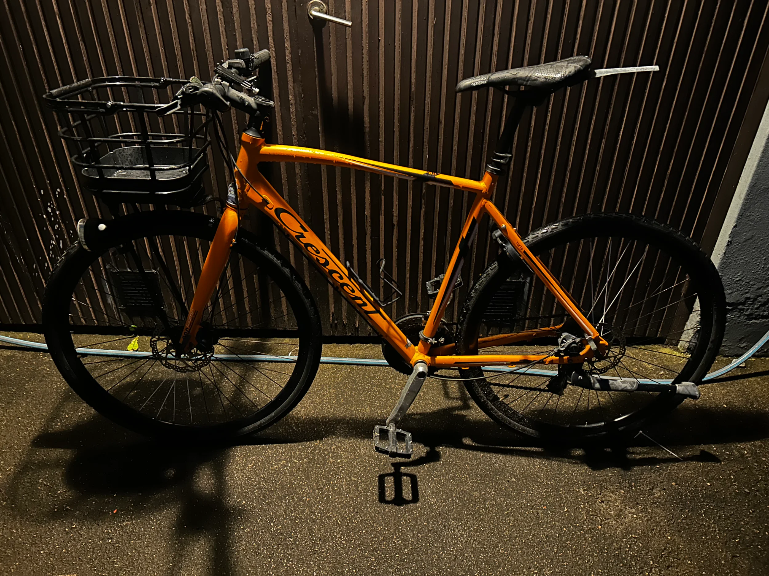

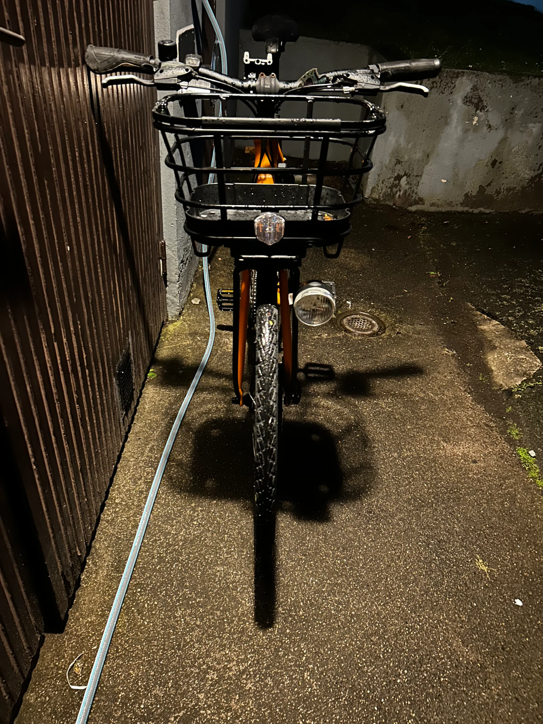

Bygga gravel på crescent yoktu ?
MrCykel
Hej!
Jag äger idag en crescent yoktu som jag är väldigt nöjd med. ( https://www.dincykel.se/product/crescent-yokto/ )
Dock har jag fått provcykla en gravelbike med bockstyre och vill gärna ha en sådan cykel nu. Men då budget är tajt, så undrar jag vad ni tror om att bygga om min befintliga cykel?
Har ramen rätt geometri?
Om ja, vad behövs för att det ska bli bra? 🙂

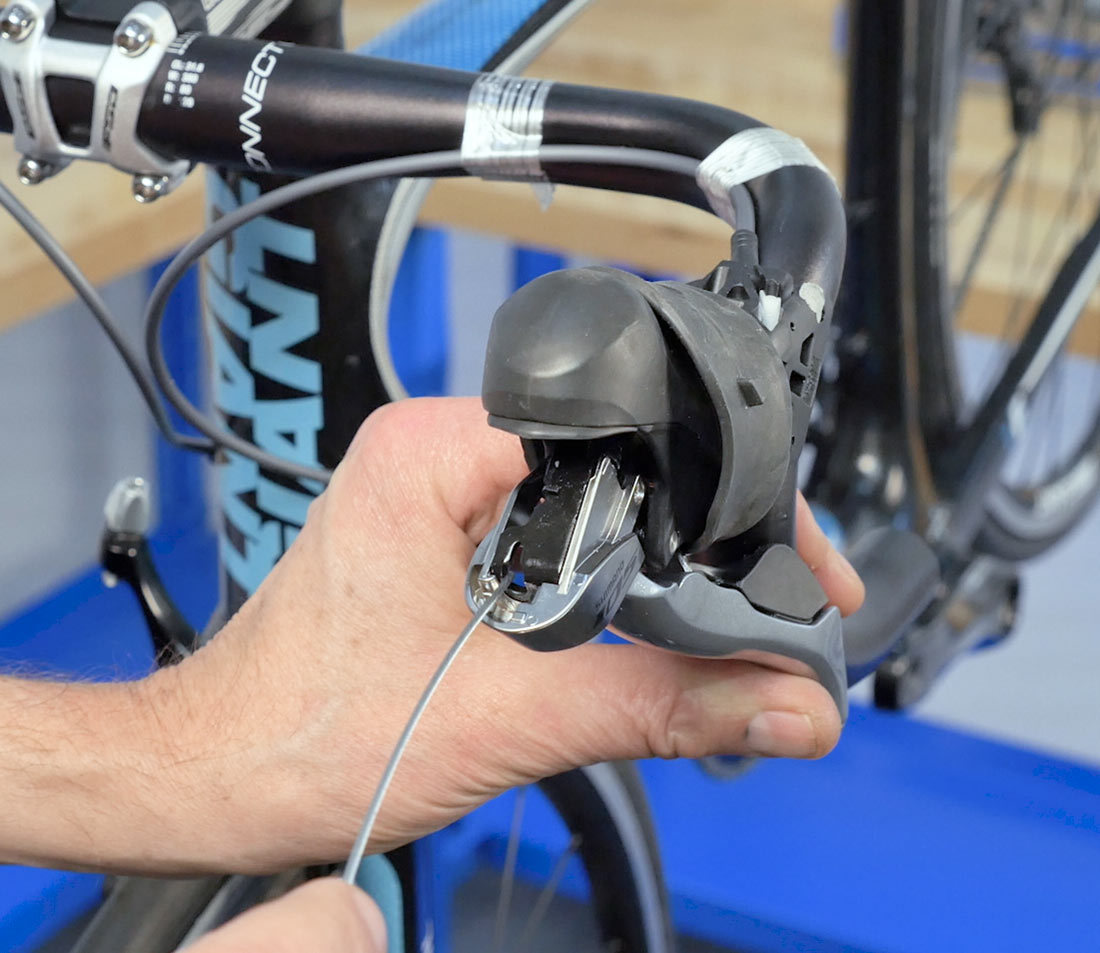

Med byte till mekaniska bromsar går det att behålla växelförare och kasett istället för bromsok. Mekaniska reglage är billigare och enklare att hitta begagnade.
Notera att de flesta reglage är för tvådelad framväxel 2x.

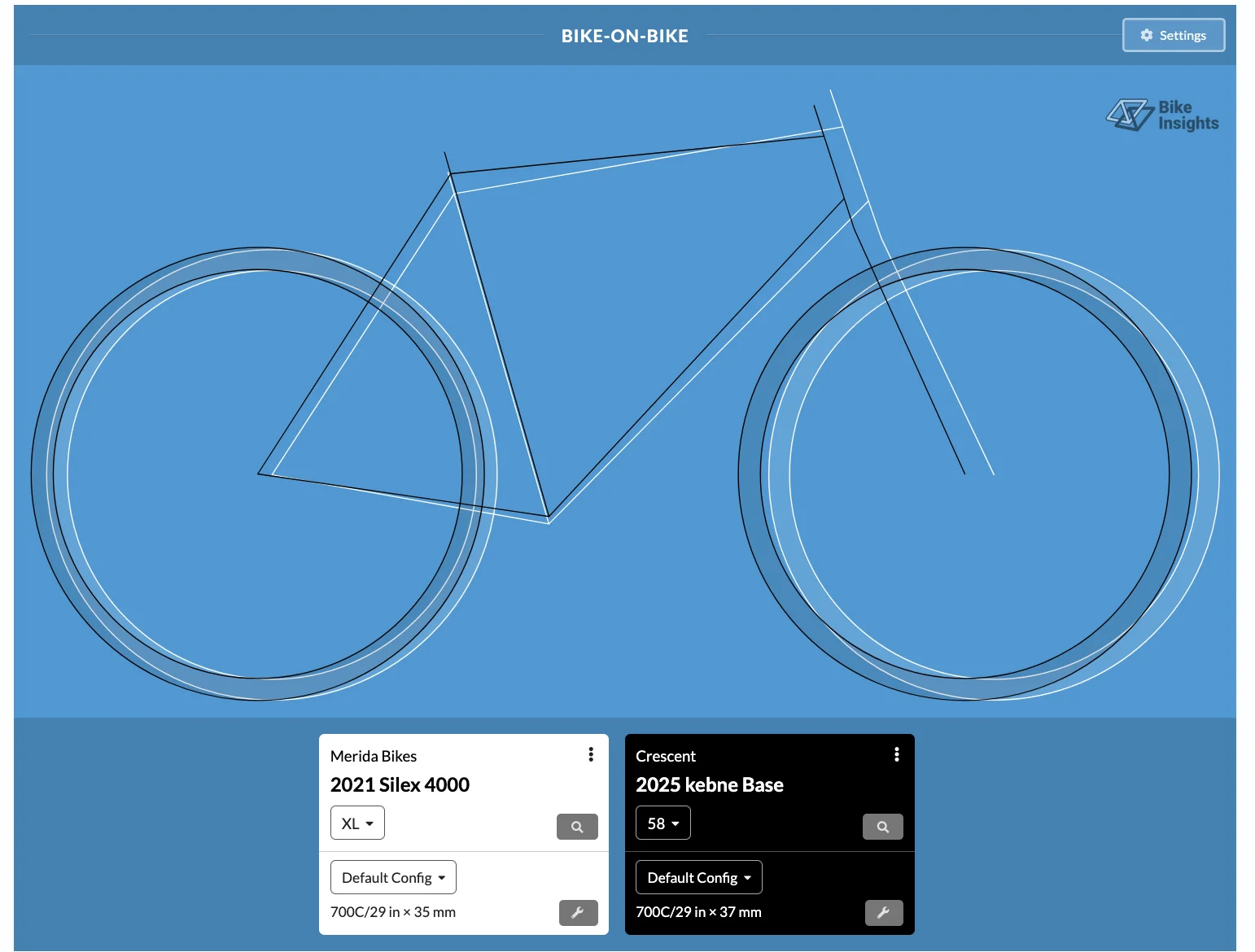

framgår inte vad ts har för storlek på sin crescent. men jag tycker det verkar som att crescent har ungefär samma ram och geometri på alla sina standardcyklar, och på bikeinsights hade de en kebne 2025 i storlek 58 inlagt.
silex i både xl och large är längre än kebne i storlek 58. stack är snarlikt, silex är högre men har ju osedvanligt hög stack i de där årsmodellerna.
så att det blir för långt till styret verkar inte vara oron här. största skillnaden är väl kortare kedjestag på silex. många här har bestämt sig för att de gillar känslan av kortare kedjestag, men det påverkar inte komforten eller snabbheten av cykeln.
det går att bygga om cykeln för typ 1000 spänn. men det kommer nog kosta 2000 om det ska bli bra. sen kommer det ju vara noll kredd på forat, men det kanske inte ts är intresserad av.

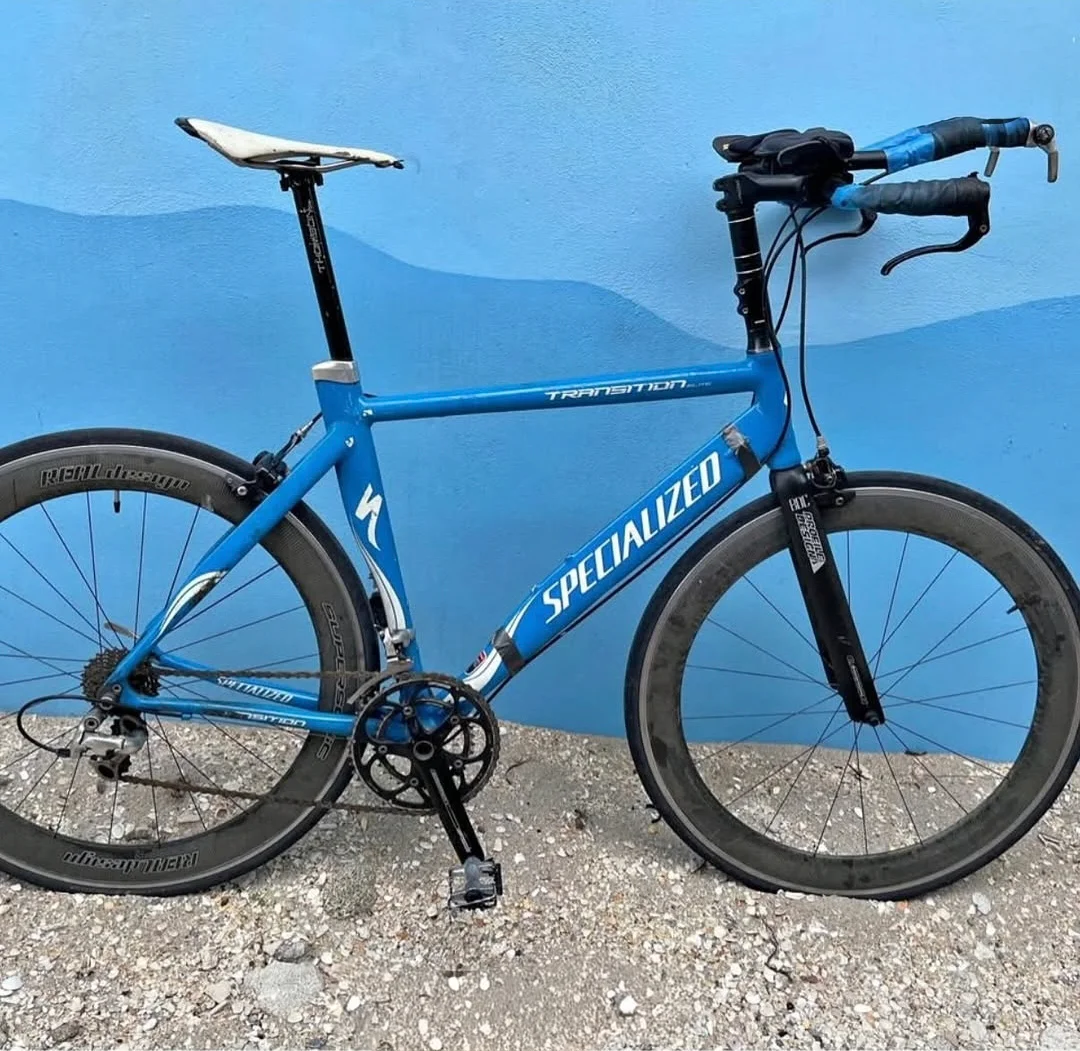

Man kan ju göra lite som man vill. Inget som jag går igång på. Exempel...
(Ingen gravel, jag vet.)

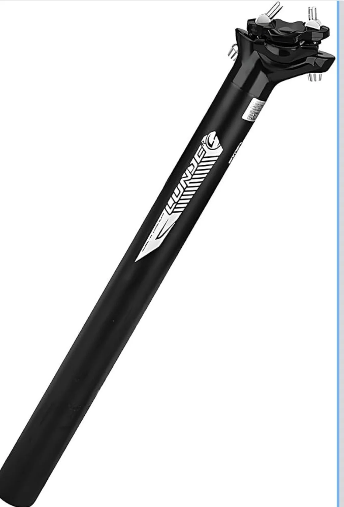

Nya delarna:
    103.5 KB · Besök: 13
    35 KB · Besök: 19
    69.9 KB · Besök: 15
    56.6 KB · Besök: 15

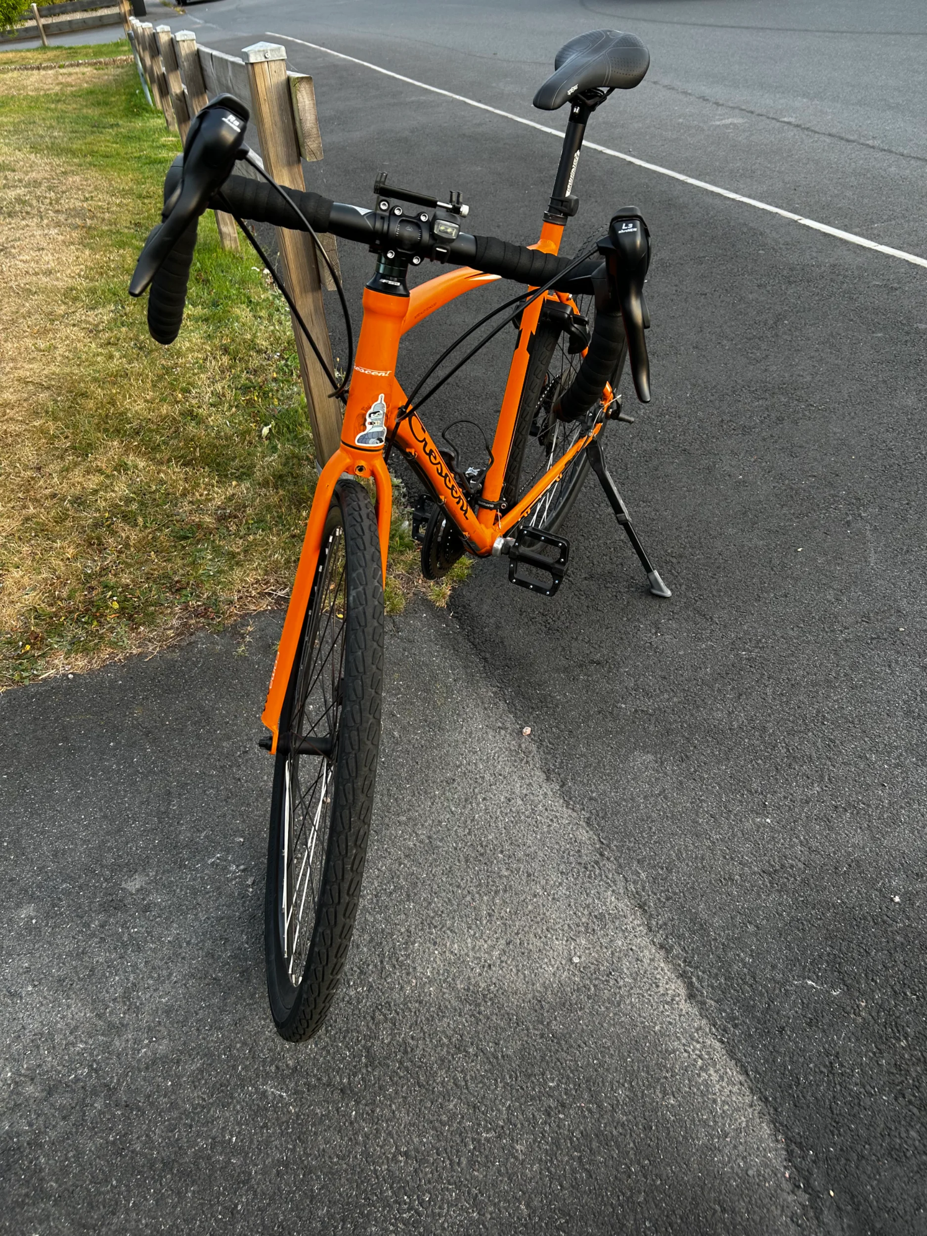

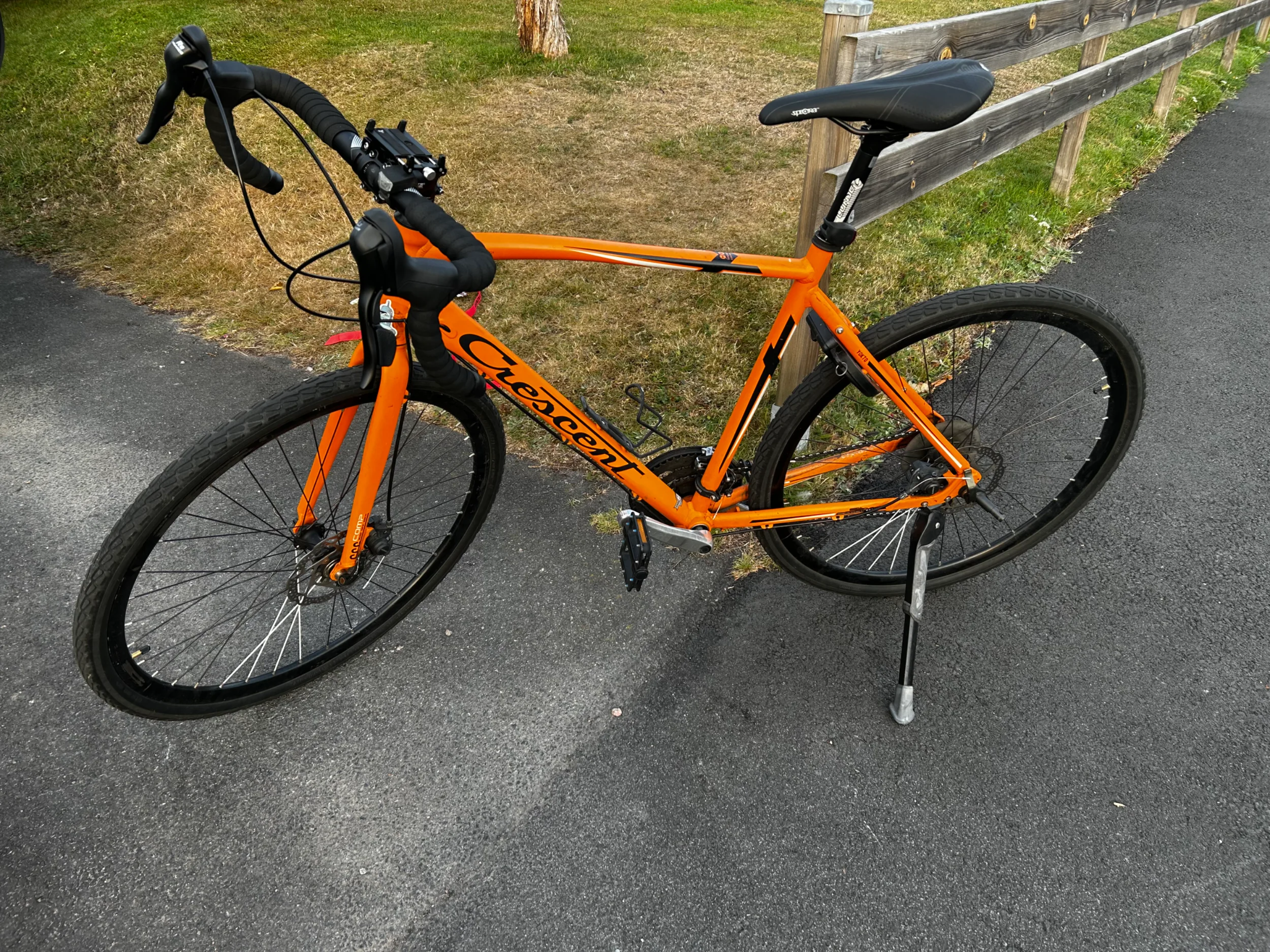

Det är svårt att se detaljer på bilderna på hela cykeln (bilderna är dessutom på "fel" sida),
men har du fortf sadeln så här mkt nedåtvinklad?
img_8265-webp.847838
En sådan sadelvinkel brukar ge för mkt vikt på händerna,
börja med sadeln horisontell så borde du märka skillnad.
Det ser ut som om du inte har dragit bromshöljena under styrlindan
img_8474-webp.847841
Varför det?
Så här är det bättre att göra
Sedan lindar du styret

bra jobbat! det blev en billig gruscykel. men fungerar verkligen bromsarna med heldraget biltema-hölje?
jag hade också dragit växelvajerhöljet under lindan av estetiska skäl, men om du lyckades med extern dragning utan att få en friktionsskapande knyck i vajern, så är det ju väldigt skönt att slippa linda om styret om höljet behöver bytas senare.

1. Finns det rätt och fel håll att ta en bild? Före och efter bilderna är från samma vinkel 👍
2. Nej, jag har en liten annan vinkel nu, håller på att testa mig fram hur den blir skönast. Blir nog att byta sadeln, haft den (och cyckeln) i 10 år nu.
3. Snygg dragning! Jag gjorde inte det för jag inte visste att det var en grej. Det får jag ta tag i framöver. Tack för tips! 🙂

Tack!
Vajern går samma väg som förut. Dock behövdes ett längre hölje uppe från ramen till reglagen.
Syns kanske dåligt på bilderna men det är :
Reglage-hölje-in i ramen 🙂
Saknades inte jättemycket vajerhölje jämfört med orginal 🙂

Kul att se att någon anna vågat prova samma sak.
Men ser det inte ut som att växelkablarna går in på fel sida? De brukar väl korsa framtill?
Traditionellt tas cykelbilder från drivsidan.
Snygg cykel! Synd jag inte såg din byggtråd innan jag satte igång 😁
Brukar och ska och bu och bä, inte fan vet jag 😁 det fungerar i vilket fall! 😁
Okej, bra att veta till framtida bilder 🙂
Som andra redan har skrivit fotas "alla" cyklar från höger sida.
Kolla tex de bilder som finns på Crescent Yokto på nätet
images
