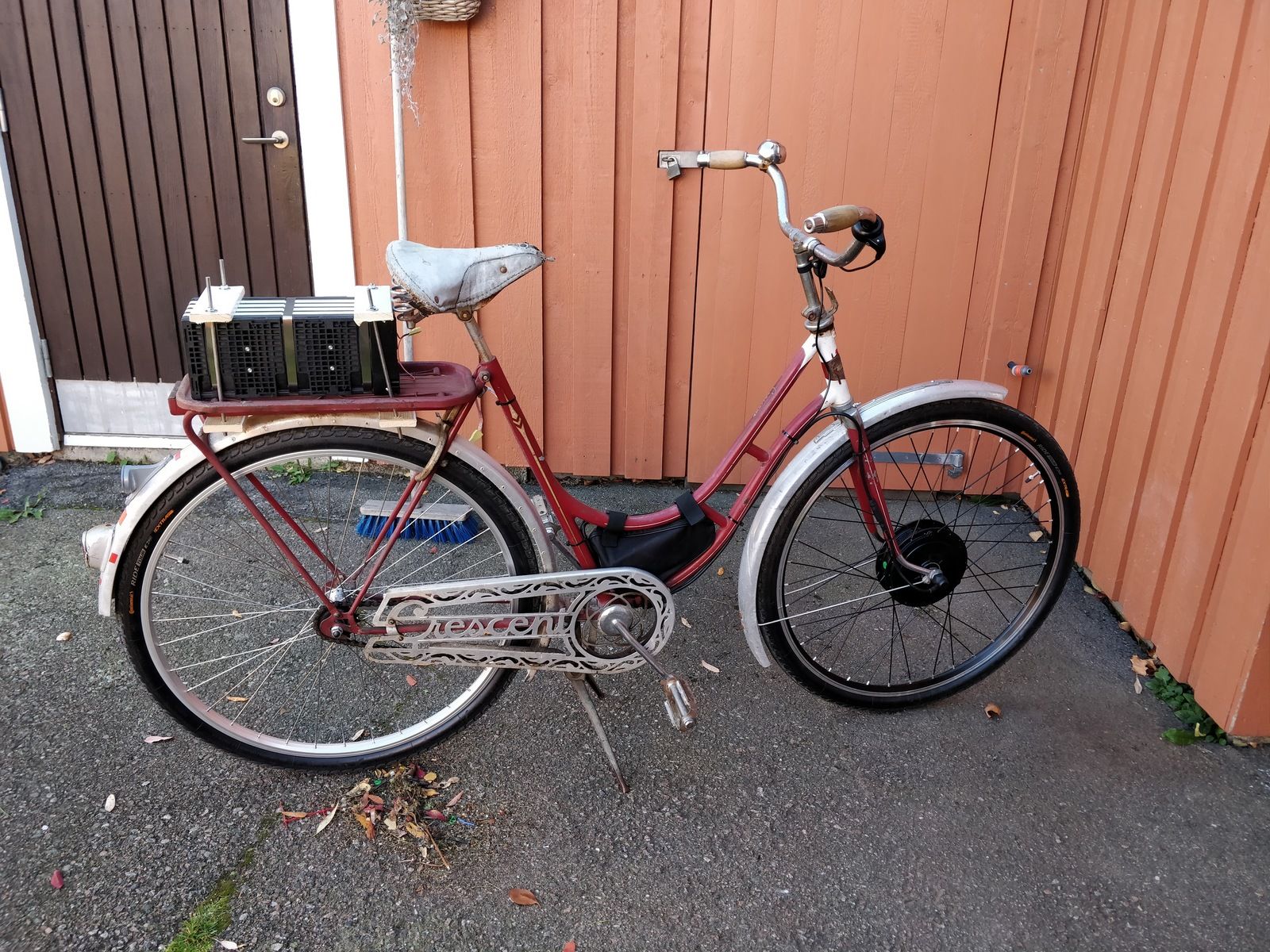

Fick samma idé som dig! Bmsbattery har bra kit. Detta är bafang 48v 201rpm på ett 28" 622 hjul. Gör typ 27kmh.

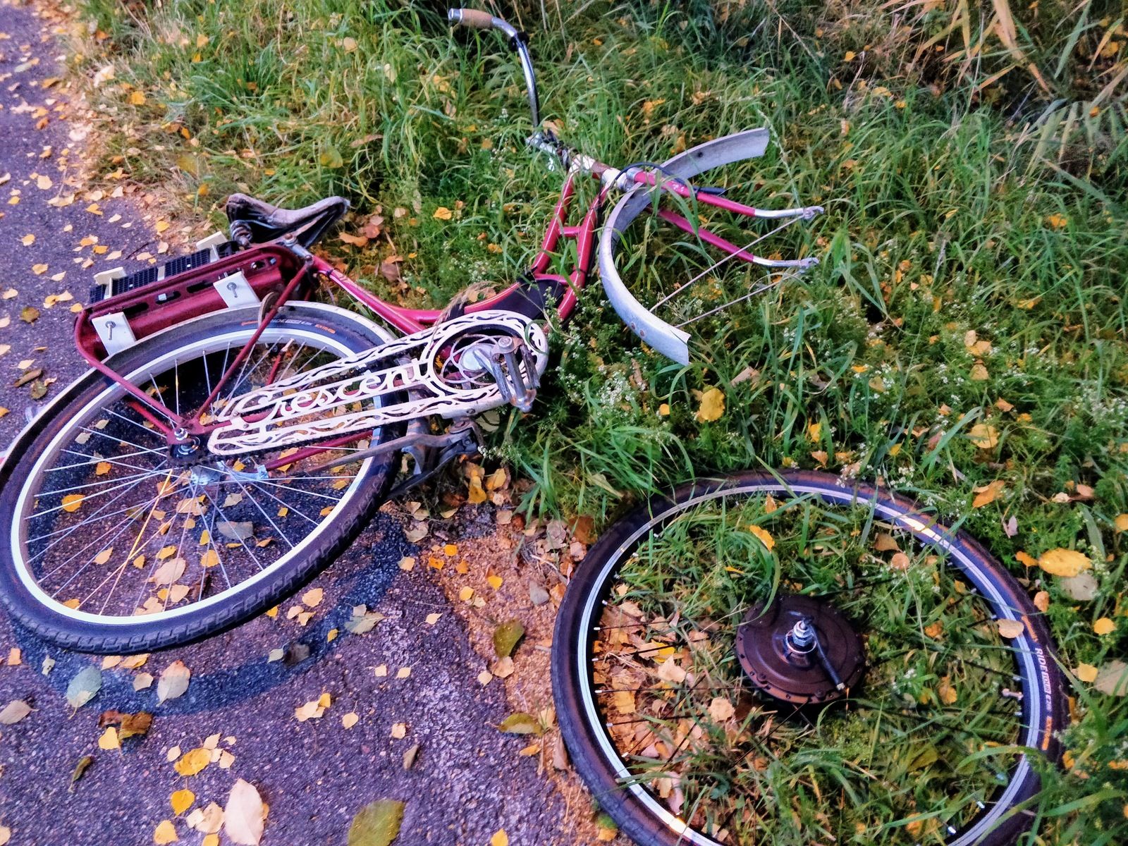

Men jag rekommenderar att skaffa torque arms som förstärker dropoutsen på din gaffel. Som du ser på ena bilden lossnade min motor på 500 watt idag på väg till jobbet ?
Det som händer är att axeln rör sig i dropoutsen tills den har tvingats isär.

Självklart är det en el-moped ? det sitter tumgas på den. 250 watt, max 25kmh och bara kraft vid trampning är kravet för att vara en laglig el-cykel

Haha, ser ball ut. Tänkte mest använda den för att dra en dubbel-Thule-vagn med ungar i. Kanske värt att köra på ett säkrare kort då när man spelar på en högre risknivå..

Gör det! Det blir mycket moment i gaffeln som den inte är byggd för. Det märks även att min fotbroms inte riktigt är dimensionerad för en så pass tung cykel
Bygga om en gammal Kronan till elcykel
Gängstången på batterihållarna skrämmer mig mest. tänk att få dom där i bakhuvudet när man OTB'ar PGA framhjulet lossnat
//ulf
Man får väl vara glad så länge ingen oskyldig utomstående drabbas av kriminalitetens härjningar. Men det är väl bara en tidsfråga...
Gängstängerna gängades ner inför avfärd. Jag tyckte också att dom kändes lite obehagliga. Däremot att ha matlåda i glas i ryggsäcken kunde blivit rätt tråkigt, slutade med ett blåmärke och ett trasigt lock bara ?
Finns ingenting olagligt här. Trafikförsäkring och uppfyller alla krav för moped.
