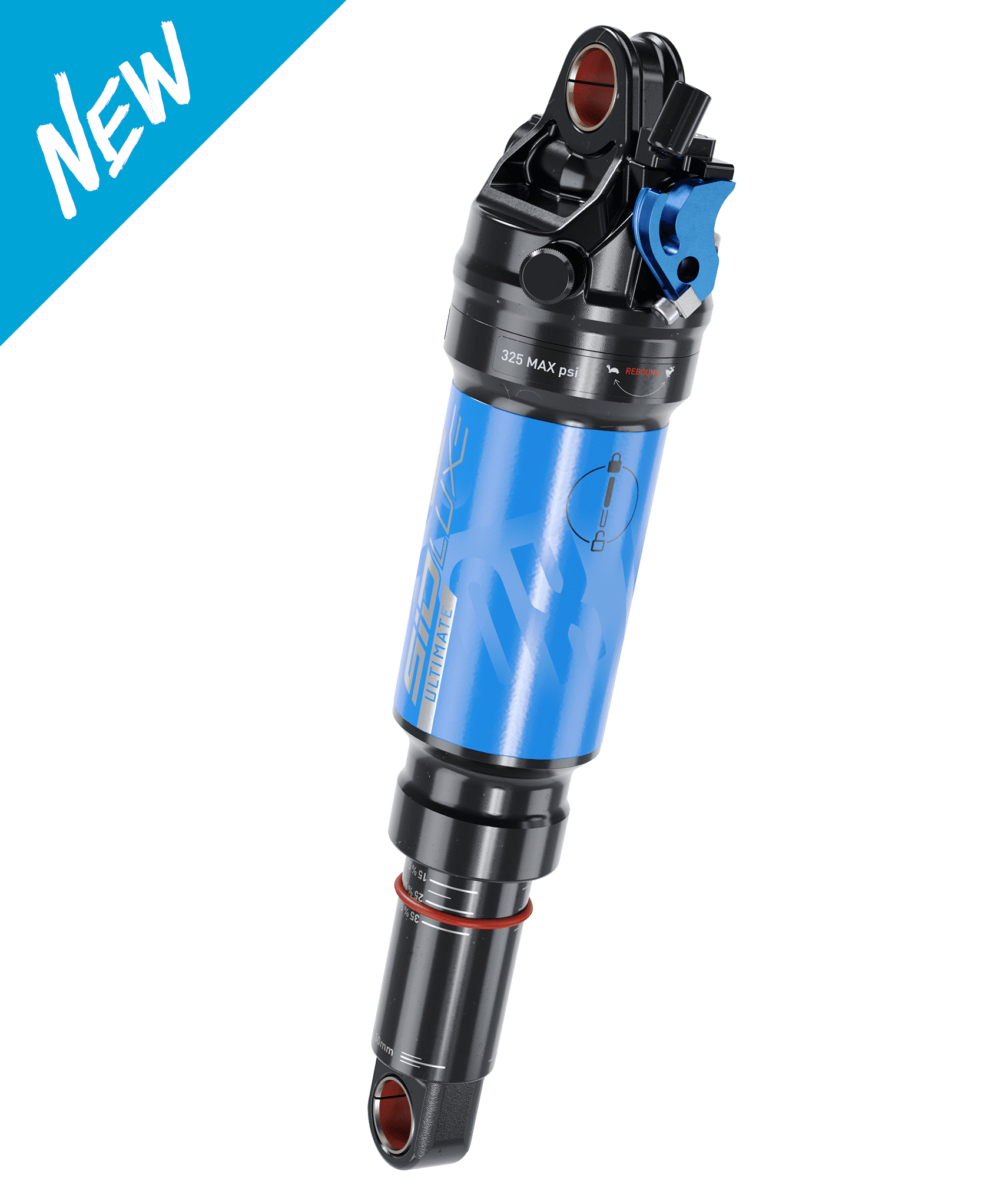

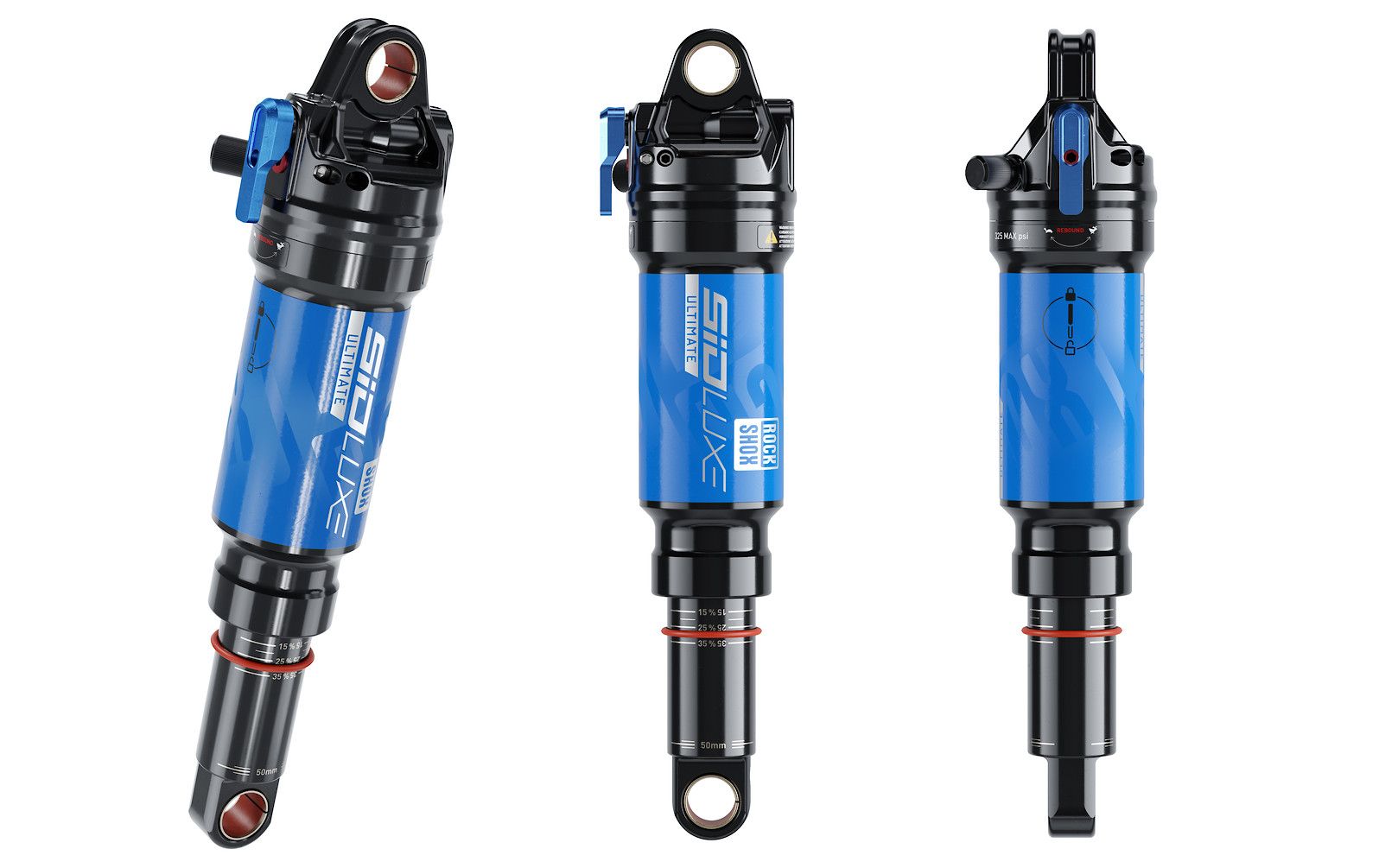

jag har en Rockshox SIDluxe Ultimate på min Epic Evo som jag vill kunna låsa med en Twistloc är tanken, kan jag bygga om dämparen så den får fäste för vajern? Eller är jag fucked och måste köpa en ny dämpare?
bygga om för remote?
Har för mig att jag läste nånstans att det inte är så lätt som man vill. Du måste minst byta hela toppdelen för att få till delen som vajerhöljet går in i.
Sen kanske det finns någon som har gjort någon speciallösning på det.

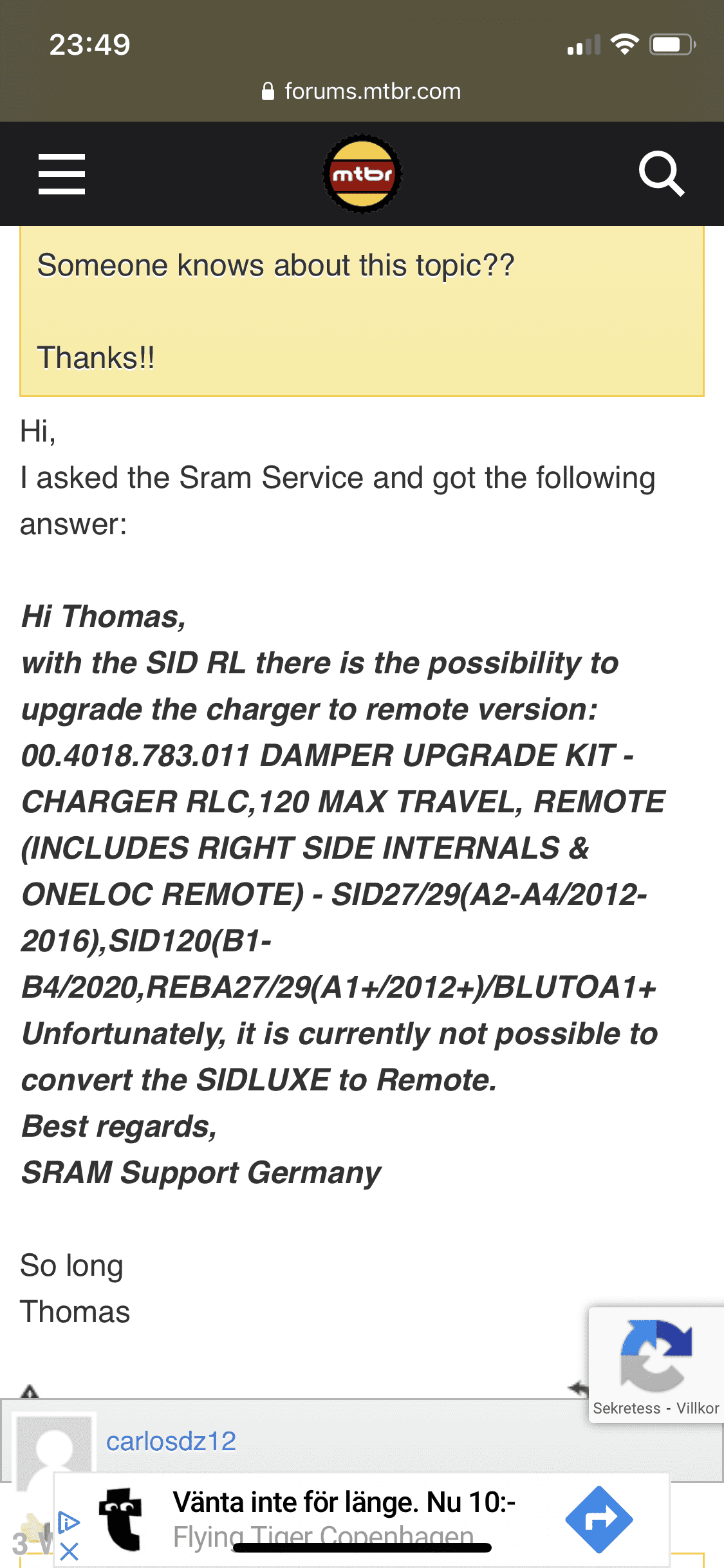

I en tråd på mtbr cannondale del, där de pratar om nya Scalpel och därmed Scalpel se, som har precis samma dämpare så har de som frågat sram och fått svaret att det inte går. Kan ju vara att de ljuger För att de hellre vill att folk köper ny. Eller att det bara inte finns nu. Men känns ju inte lovande. Men det är lite som idag, dagens går att bygga om (monarch) men det är inte ekonomiskt försvarbart.
