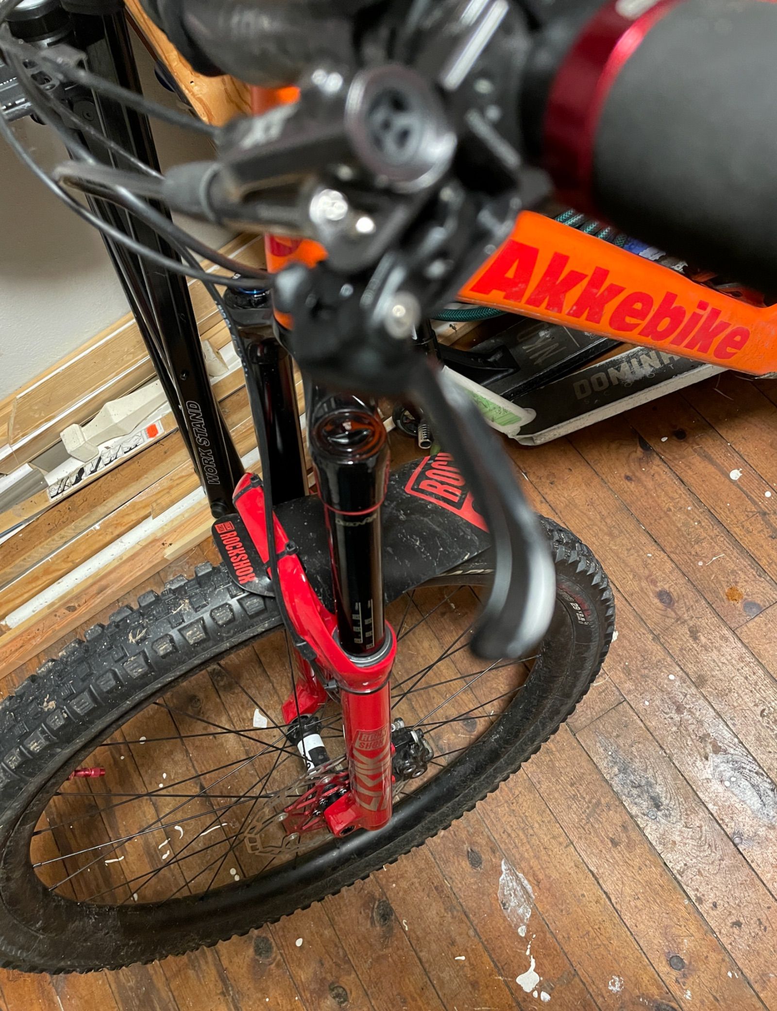

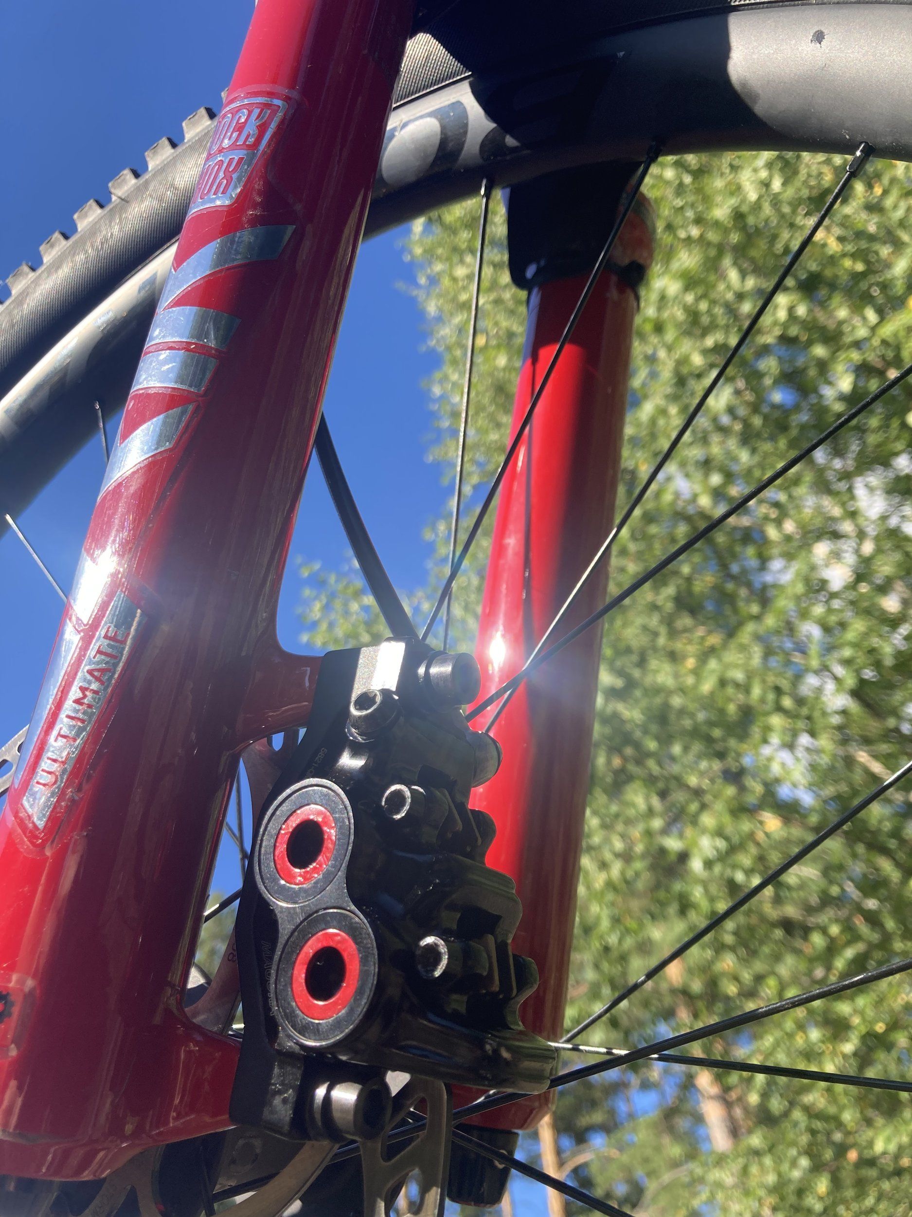

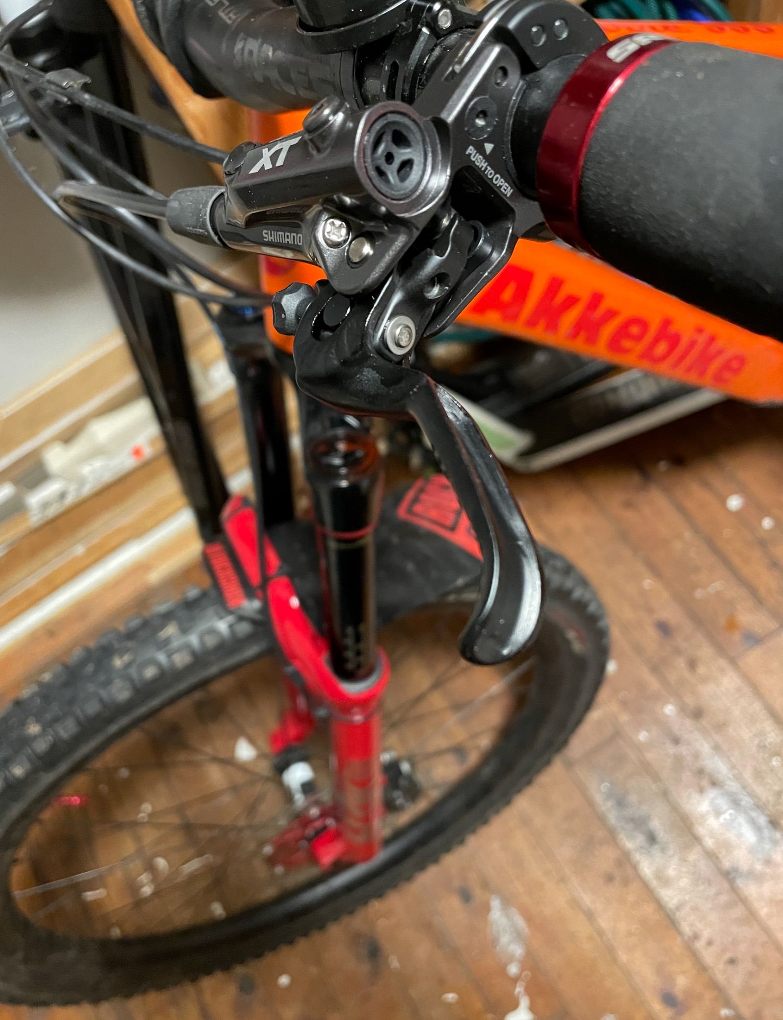

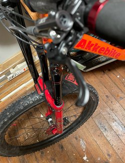

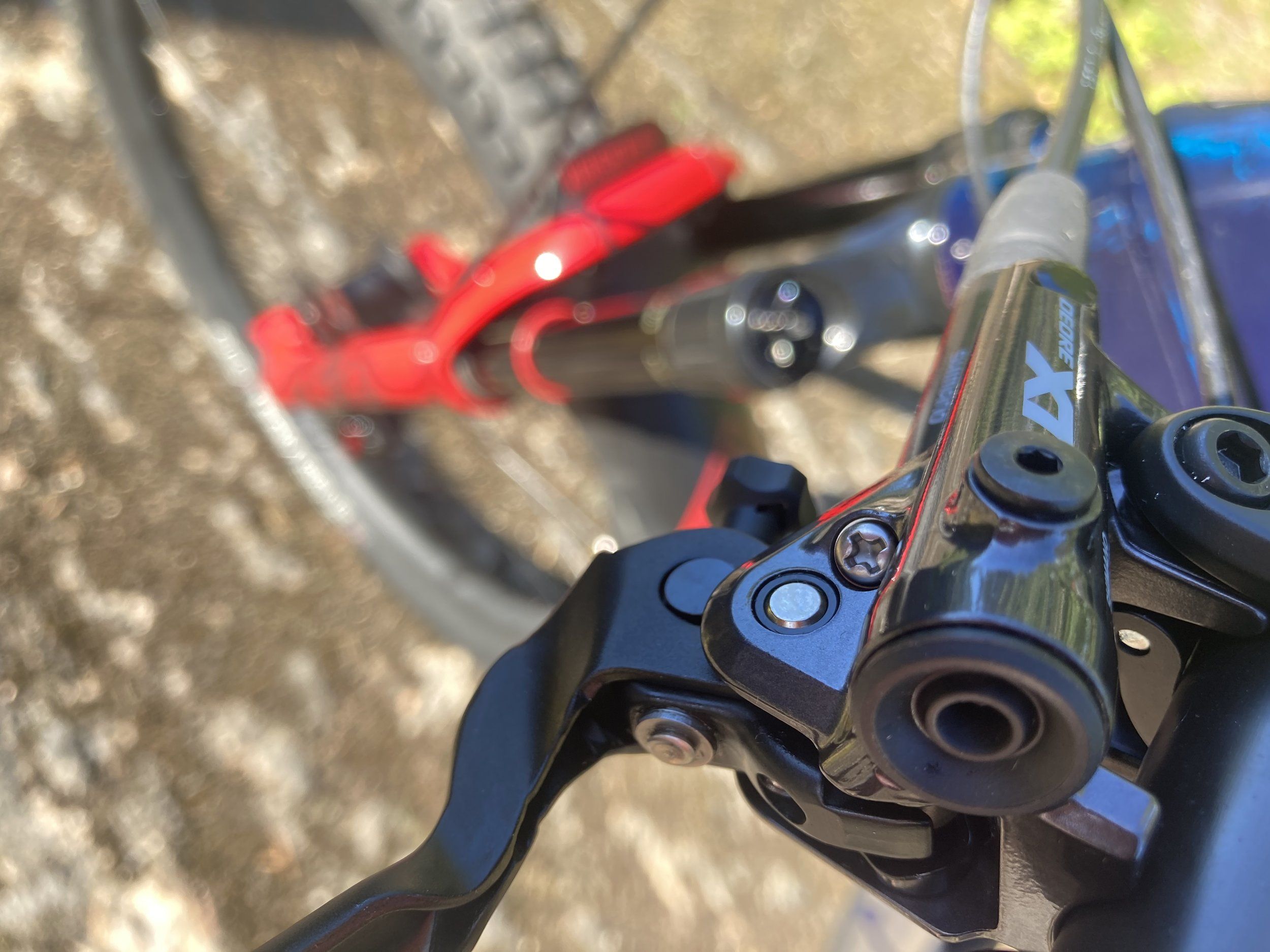

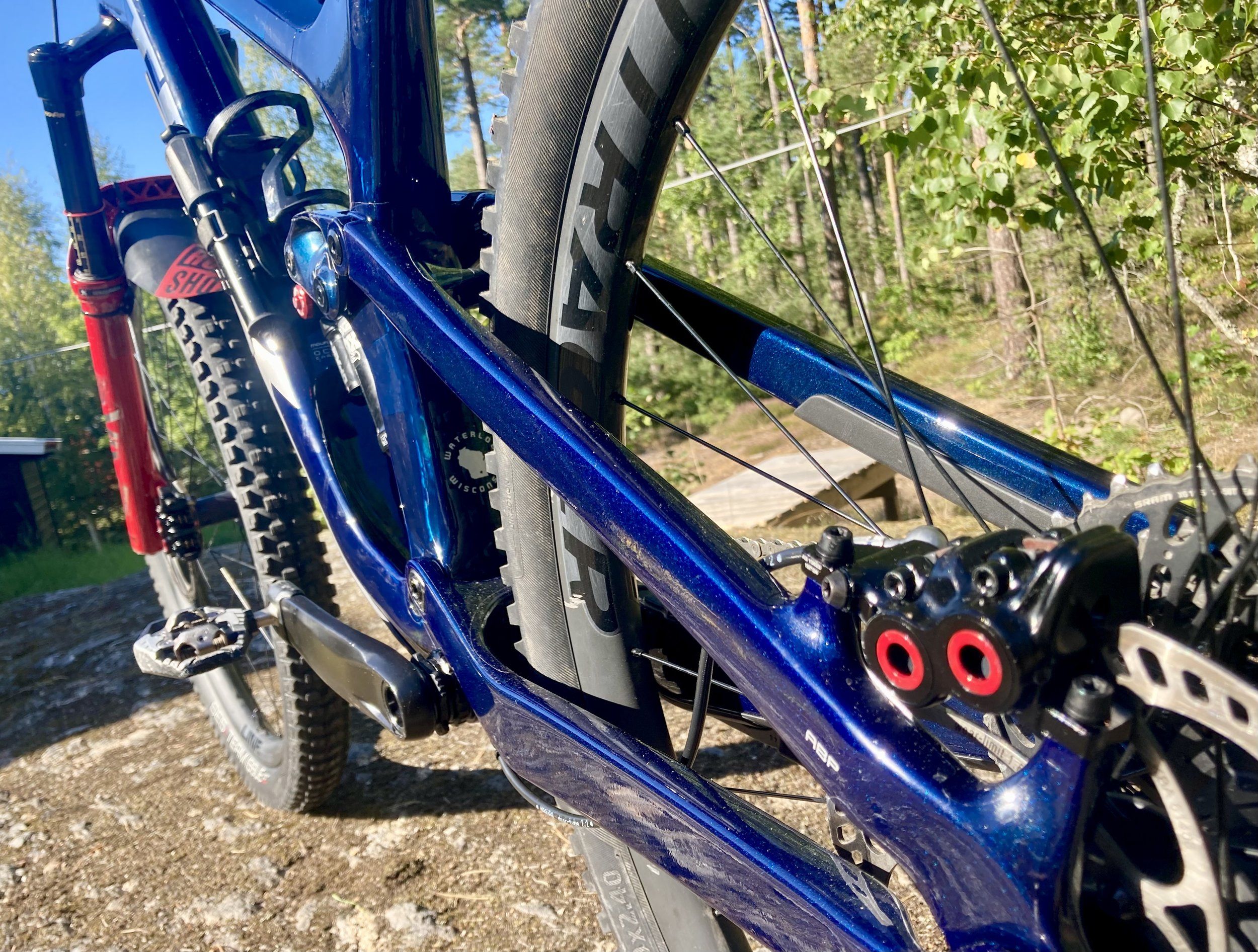

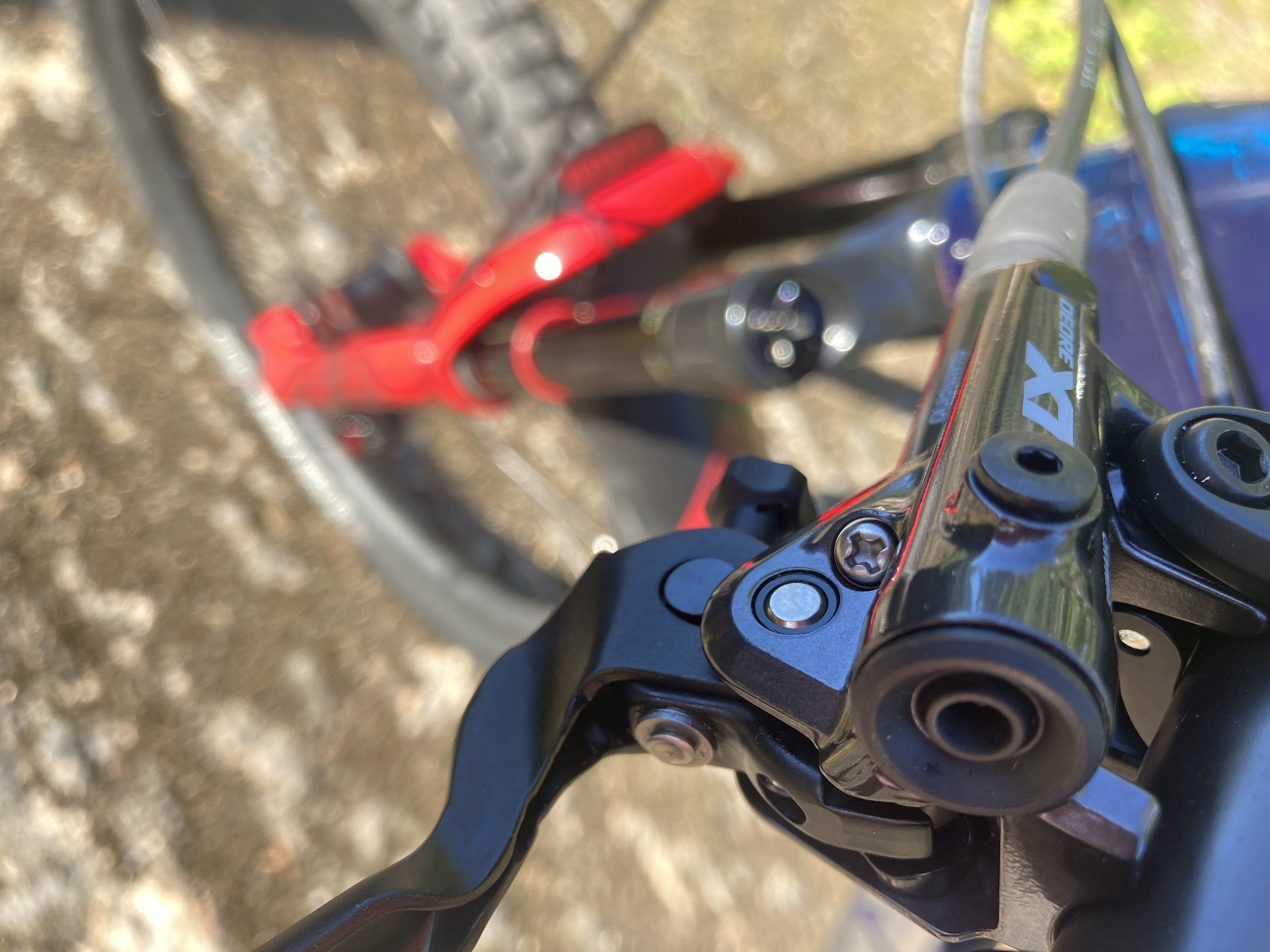

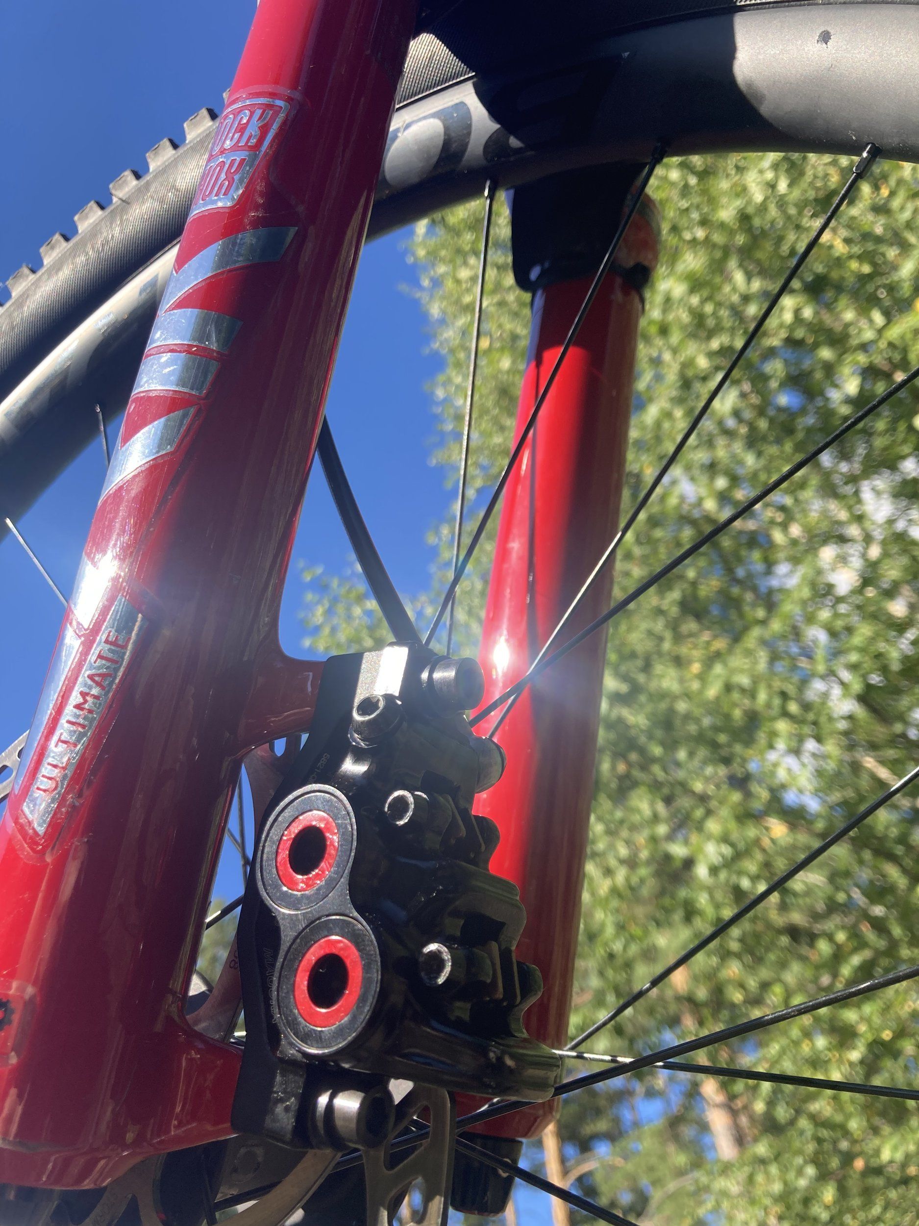

Nu är Shigurorna monterade. Tyvärr är jag lite stukad så jag kan inte testa ordentligt…
Visa bilaga 576671Visa bilaga 576672Visa bilaga 576673
Spontant så känns dom trevliga. Det satt MT5 på min förra cykel (Radon Slide Trail) och när jag bytte till HC levers så gillade jag dom skarpt. Känslan är inte helt olik.Men din spontana reaktion är? :)

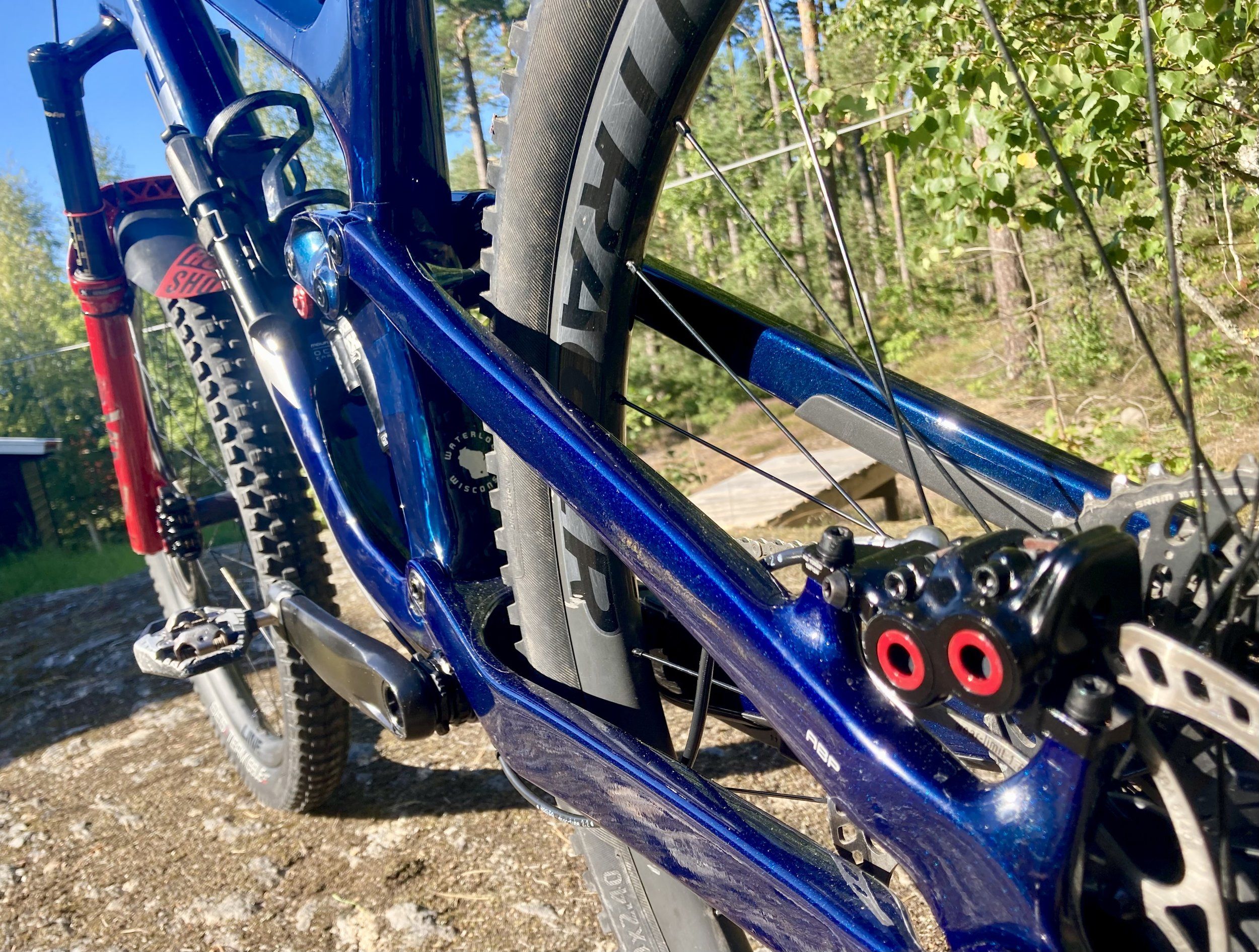

Tack! Ringarna är målade med nagellack. Är rätt nöjd själv!Fina röda accenter!
Ah, trodde att du hade köpt dom. Dom finns i "neonrot", men det matchar kanske inte precis.
