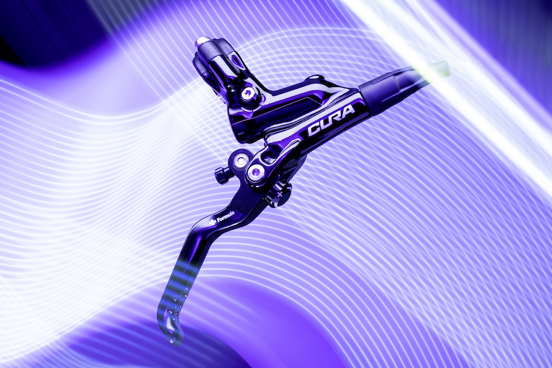

Funderar förresten på Shimanola. Alltså Shimano-reglage med Formula-ok. Formulas reglage har eländig känsla tyvärr.
Jag tycker att Shimanula (med betoningen på första a) låter mycket bättre!
Det finns nu också ett Formula handtag i två delar med FCS (Feel Control System, med italienerens förkärlek frör dåliga tekniska engelska förkortningar). Antar att du inte har sån.
