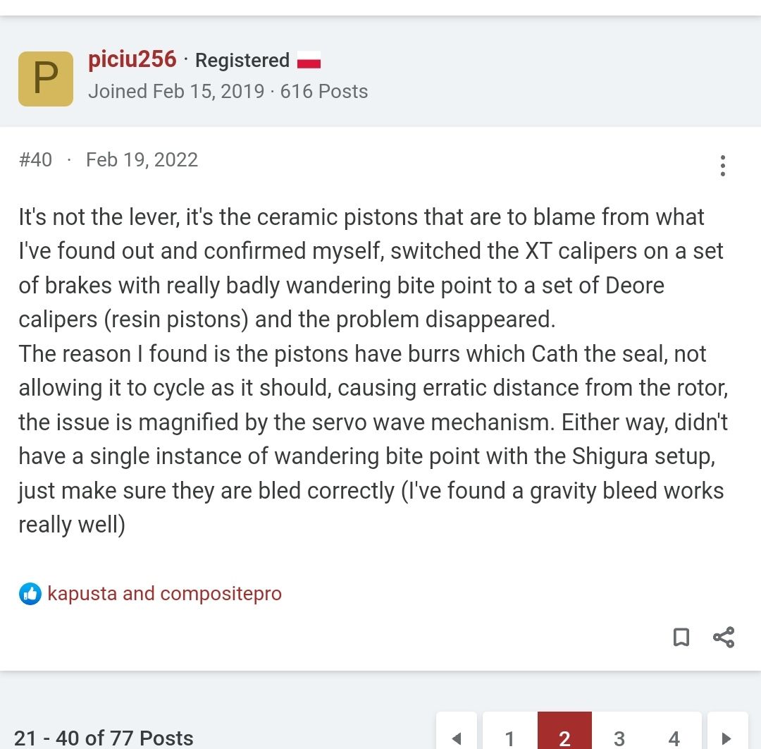

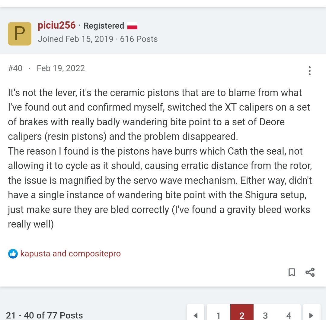

Apropå bite point problem hos shimano, från tråden @Berk länkade till. Någon påstår där att det är de keramiska kolvarna som är problemet. Jag har bara haft bitepoint bekymmer med shimanobromsar som haft keramiska kolvar. Om det är därför vet jag ej. Men mina shigurabromsar har i alla fall lirat som de ska.. När jag körde SLX bromsar på min polygon så hade jag lite skiftande bitepoint i vintras. Nu har jag maguraok med samma slx handtag, ska bli intressant att se i vinter om det funkar bättre eller ej.

Jag har upplevt samma problem med vandrande ingreppspunkt med Deore-ok, så det är nog inte där felet ligger.
Edit: Själv har jag gått från Magura till Shigura till Shimano, eftersom jag inte kunde hitta några vettiga belägg till Magura. Antingen tog de slut på nolltid, eller tog inte alls, eller klapprade för att tredjepartstillverkarna inte lyckas få till ordentlig magnetkraft mot kolvarna.
