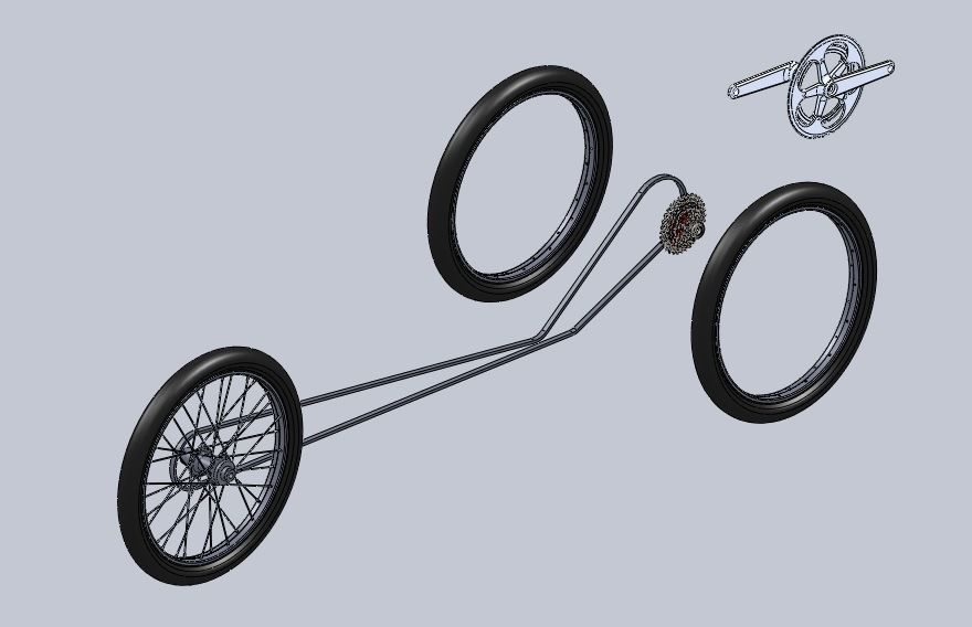

Bygge av velomobil - råd?
Baknav för genomgående 12mm axel och 135mm bredd, likt denna: https://www.cykelkraft.se/pro-4-rear-32h-blue-135mm-12mm-32-135x12-shim-blue
Finns det i nån billigare variant som ändå är rätt standard? Hittade denna också: https://www.cykelkraft.se/baknav-sram-x7-skivbroms-is-32h-135-mm-svart-62921
Om jag söker på 142 och 148 mm bredd så verkar det finnas fler, är det mer standard på nått sätt?
Edit: Sen är det väl distanserna i ändarna som egentligen är det som skiljer mellan olika monterings-bredder på naven med genomgående axel? Så om jag bygger för 135mm och sen har problem att hitta ett nav så är det väl bara att köpa ett 142mm nav och korta av distanserna? För inte gör dom själva naven i så många bredder?
Edit 2: Jag sitter och kollar lite på Youtube när dom servar olika bak-nav med genomgående axel. Det slår mig att det finns två typer av lager även när det är genomgående axel, jag trodde förut att alla nav med genomgående axel hade "riktiga" spårkullager men så är alltså inte fallet. Vissa har ändå lösa kulor och lagerkonor som gängas på en ihålig axel med gängor på utsidan. Jag tror att jag förstår hur man ser skillnad på de två olika varianterna. Om det finns nyckelgrepp på de utstickande distanserna så är det lösa kulor och lagerbanor men om distansen är slät så sitter det hela spårkullager i den. Är detta ett någorlunda rätt antagande?
