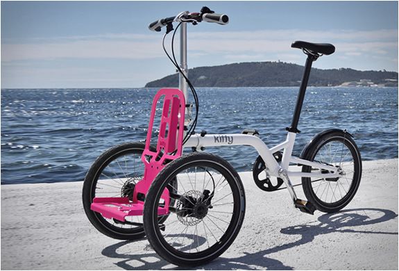

har en kiffy trike, vet inte vad det sitter för nav och axel, men det funkar stadigt och bra. hydrauliska skivbromsar med t-korsning.
hjulen är valbara 18 el 20 tum.

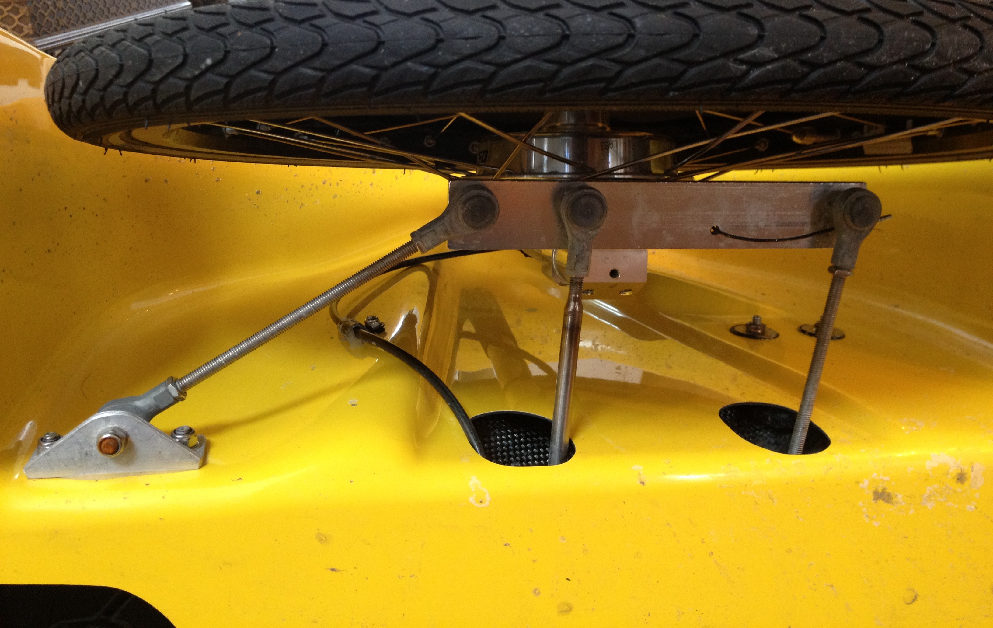

Jag har lite problem med hjulvinklarna. Problemet är att jag inte hittar någon bra info om vilka vinklar som används på velomobiler. För trikar har jag hittat denna sida 26 och framåt: http://www.carbontrikes.com/exjobb/exjobbsrapport_trike_viebke.pdf men det verkar lite svårt att applicera på en velomobil med McPherson-framvagn(som de flesta bilar med ett fjäderben och en "A-arm" nertill). Centerpoint-styrning(vridningspunkten när man svänger ligger vid hjulets kontakt med marken) samt caster(bakåtlutning av styrspindeln för att åstadkomma självrätande egenskaper) verkar dels lite svårt att få till och dessutom ser det inte ut som att de flesta velomobiler har centerpoint-styrning samt att caster ser ut att vara bara några grader snarare än 10-15 som många trikar har.
Här är ett exempel:
Källa: https://yellowmobile.wordpress.com/tag/velomobile/page/4/
Frågan är om tillverkarna inte bryr sig om centerpoint-styrning och tycker att det går bra med mindre caster än en trike. Blir enklare att få plats med allt men borde kosta lite manöverbarhet, vilket kanske inte gör något?
Någon som har någon fundering på detta?

Eller mjaaa… centerpoint blir faktiskt ganska nära och jag hittade lite info om 4-5 grader caster på velomobiler så det är nog inte så tokigt ändå, naturligtvis inte på etablerade märken men det var det som gjorde mig lite extra förbryllad :)
