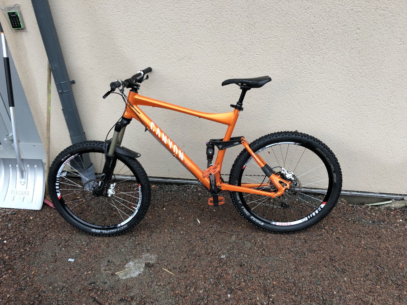

Riktigt ball projekt! 26 tum är skitkul!
Kan verkligen (som ovanstående) rekommendera offset bushings och angle set för att modernisera en lite äldre geo. Min gamla Nerve har blivit ett riktigt glädjepiller med dessa uppdateringar + nya bredare och lättare hjul. Gaffelvinkeln från 68,5 till 66-67 (enligt iPhones inbyggda app)
[Byggtråd] 26” aint dead / Stubbhopparen Edit. Den är död för mig?
Stilig canyon! Hoppas den håller så inte seattuben går av som dom var kända för.
Jag kommer köra med ca 15mm för långt a-c redan innan och kanske även med 27,5 framhjul om jag vill ha ännu flackare. Är rädd att den kommer bli lite för kort om jag kör på offset men kommer defenintivt prova?

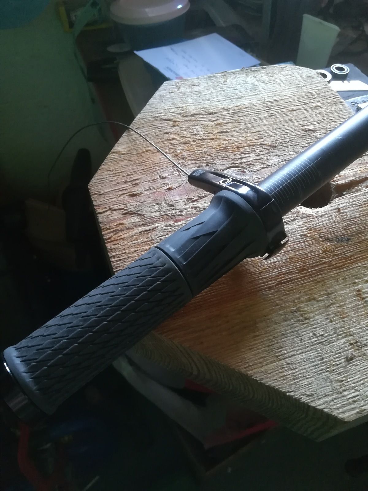

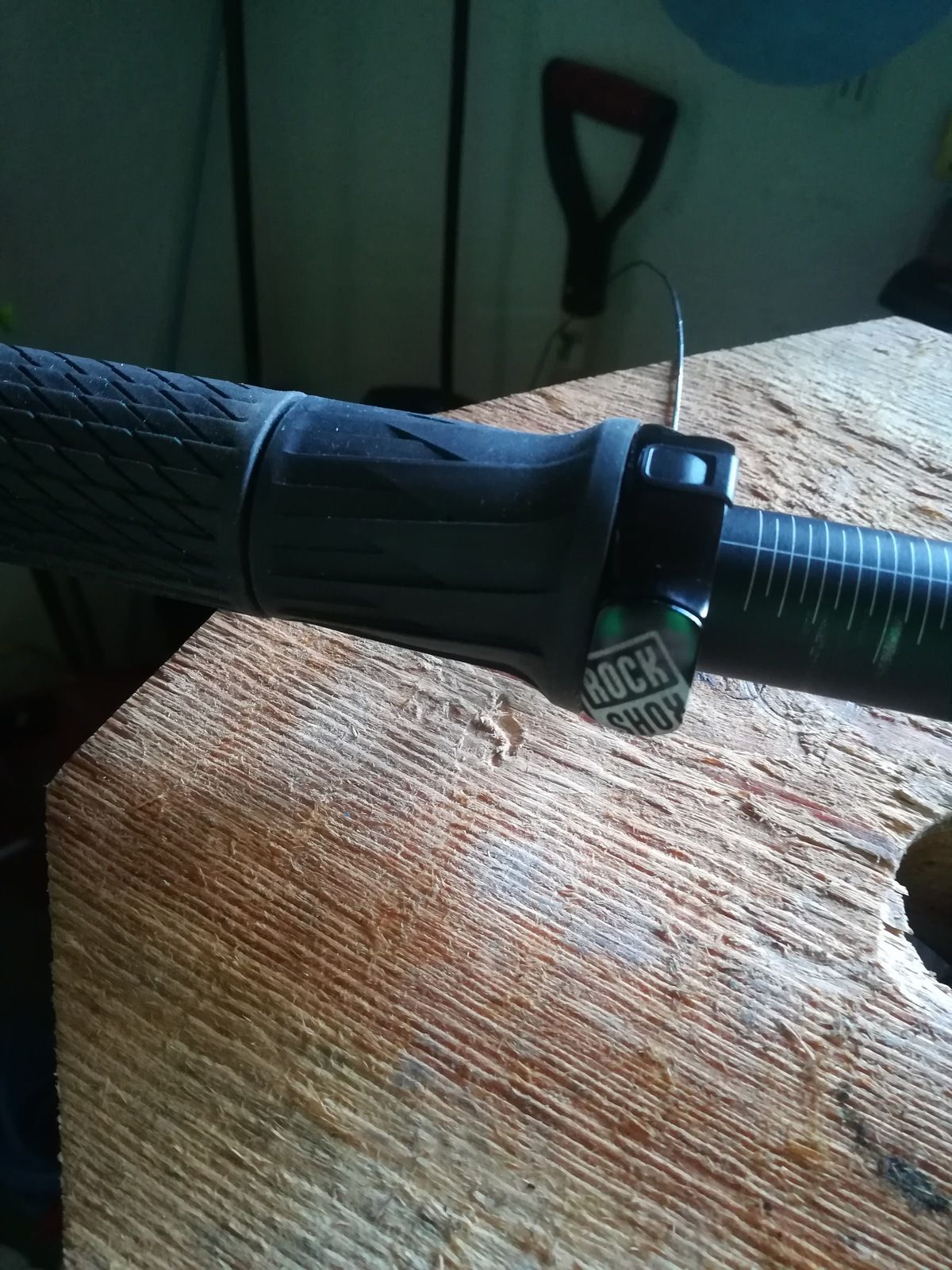

Fick nya handtag/dropperremoten idag?
    342.5 KB · Besök: 233
    263.2 KB · Besök: 227

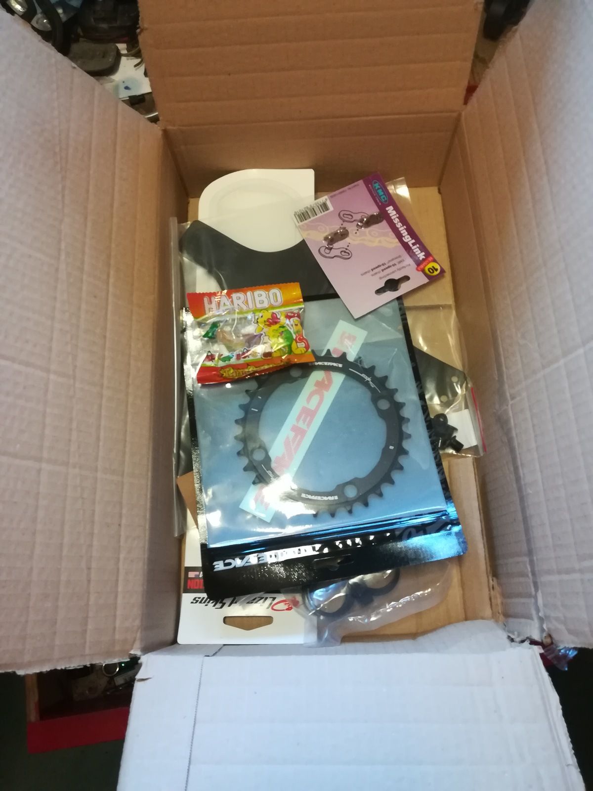

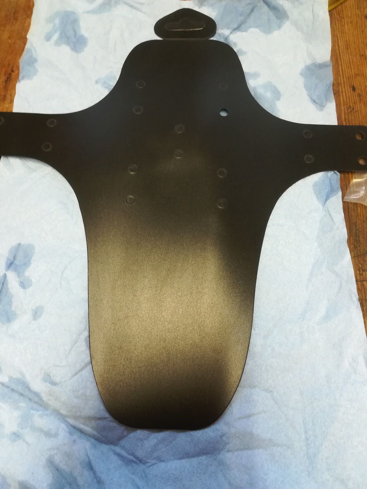

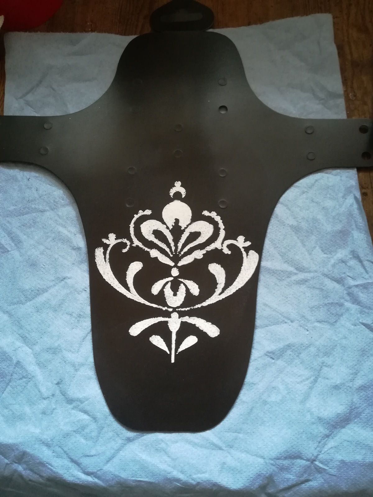

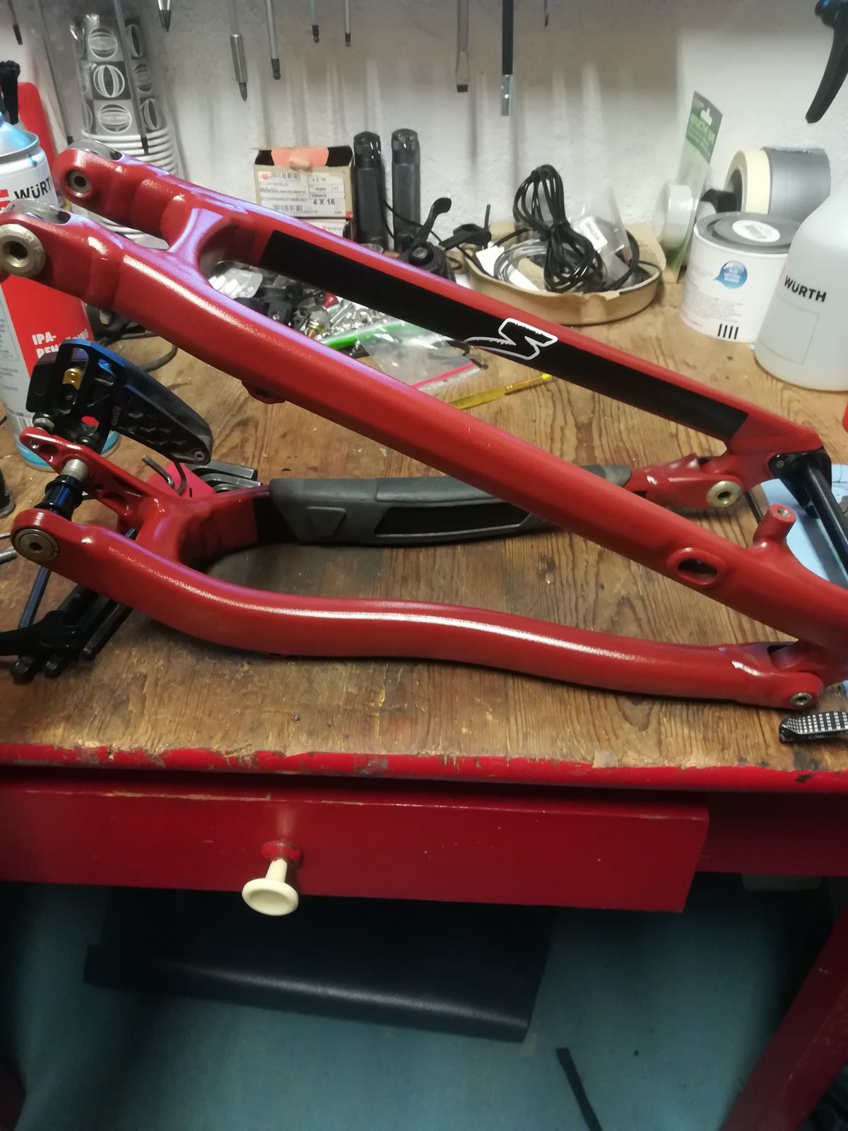

Nu är typ alla delar rengjorda och ligger å väntar på montering, är skit tråkigt å vänta?
Fått lite små krafs levererat, distanser, ramskyddstejp, vajrar och höljen och en Haribopåse?

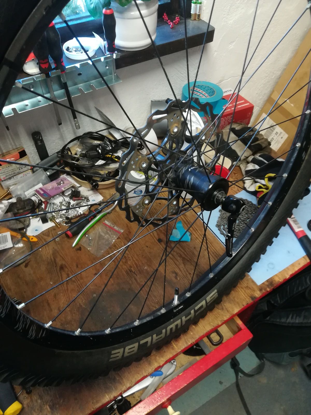

Sen gick jag igenom hjulen å har beställt lite ekrar å nipplar som lär bytas. Hoppas man rår på att spänna dom gamla sp-ekrarna utan att skrapa sönder dom?

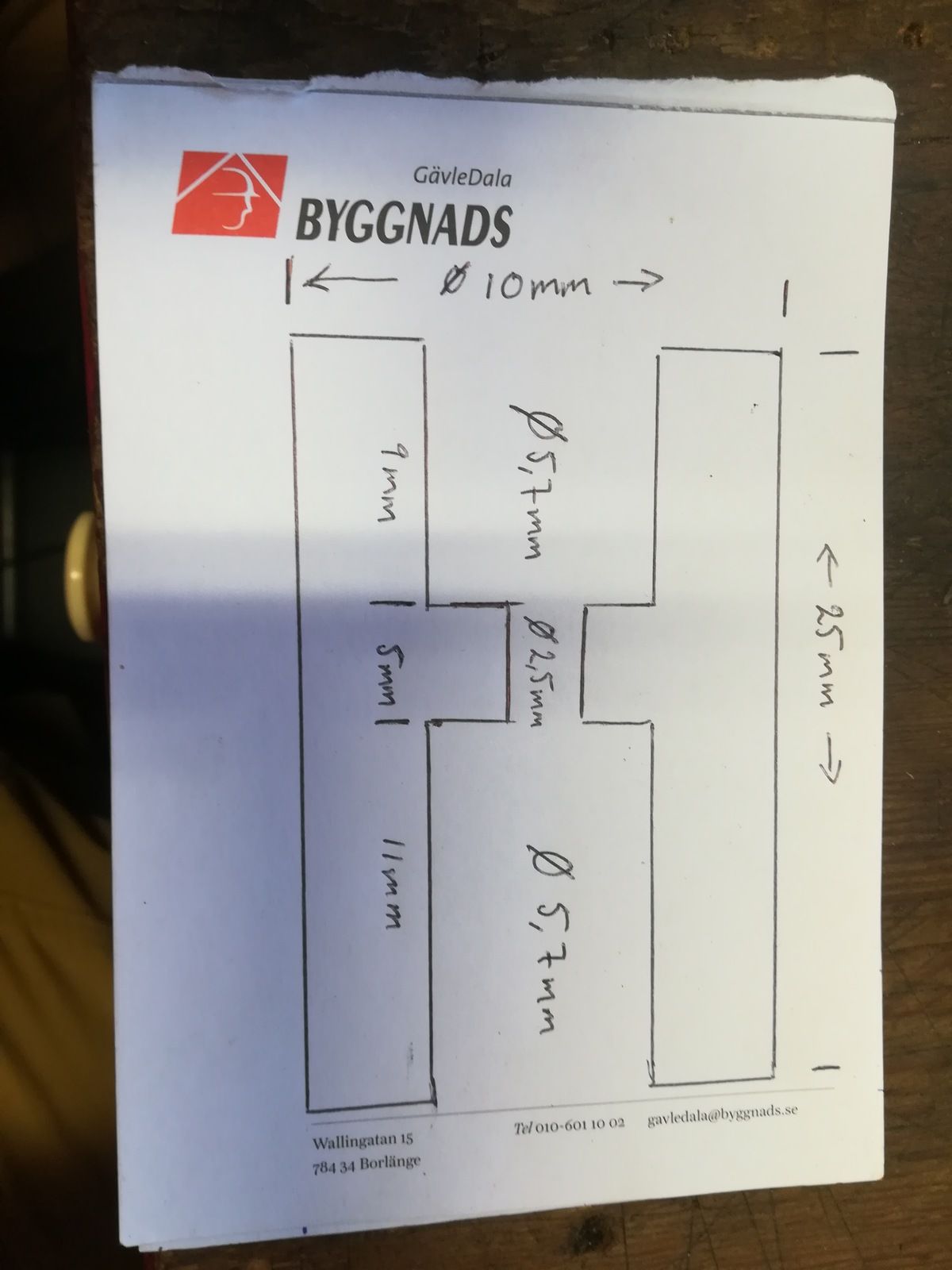

Då jag ska ha twistloc och yep uptimiser som vill ha fasta ändar båda två så måste jag få en hylsa svarvad för att kunna montera en barreladjuster jag har hemma, så lite mer hempul/fulmek?
    332.5 KB · Besök: 200
    198.4 KB · Besök: 221
    134.5 KB · Besök: 200
    236.5 KB · Besök: 228

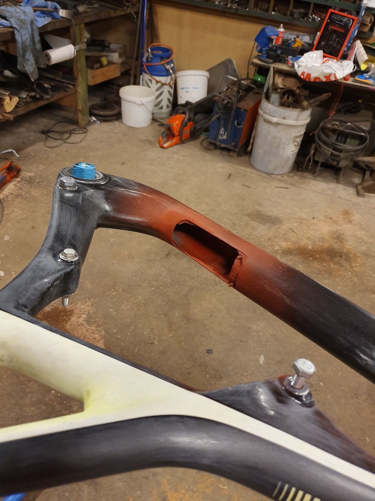

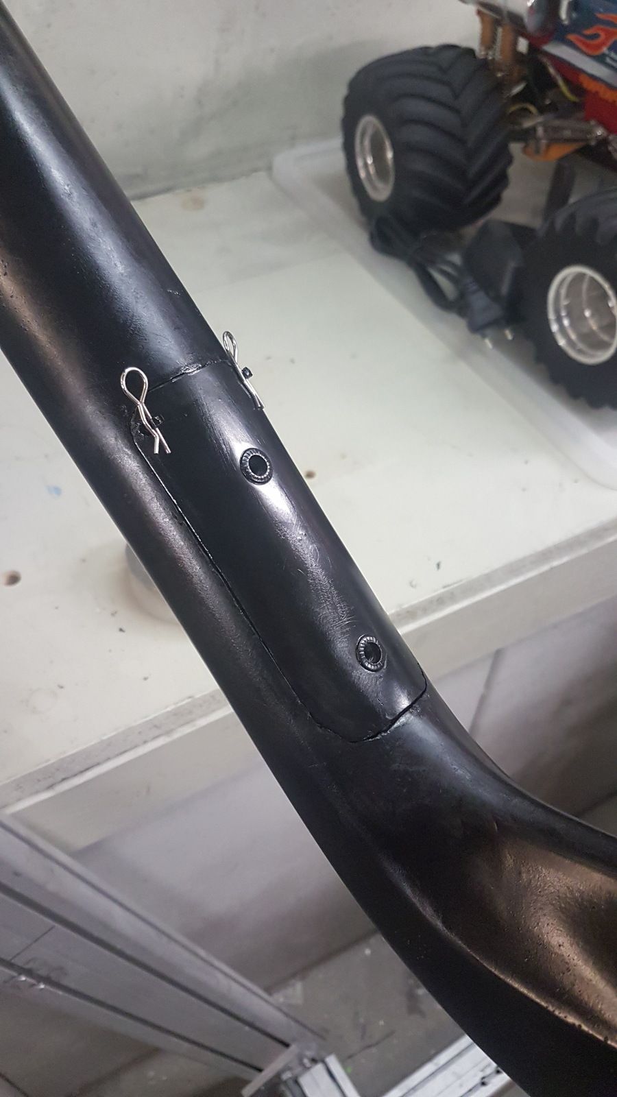

Det går sakta framåt i väntan på framtriangeln.
    207.7 KB · Besök: 212
    226 KB · Besök: 222

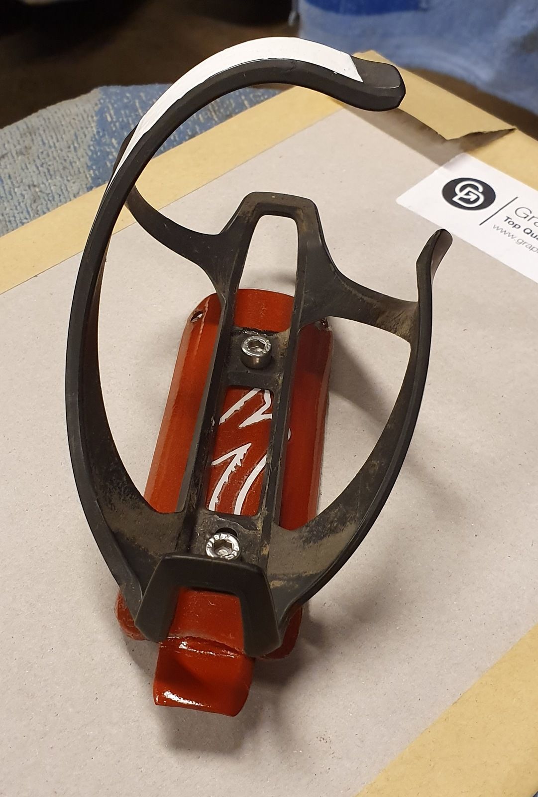

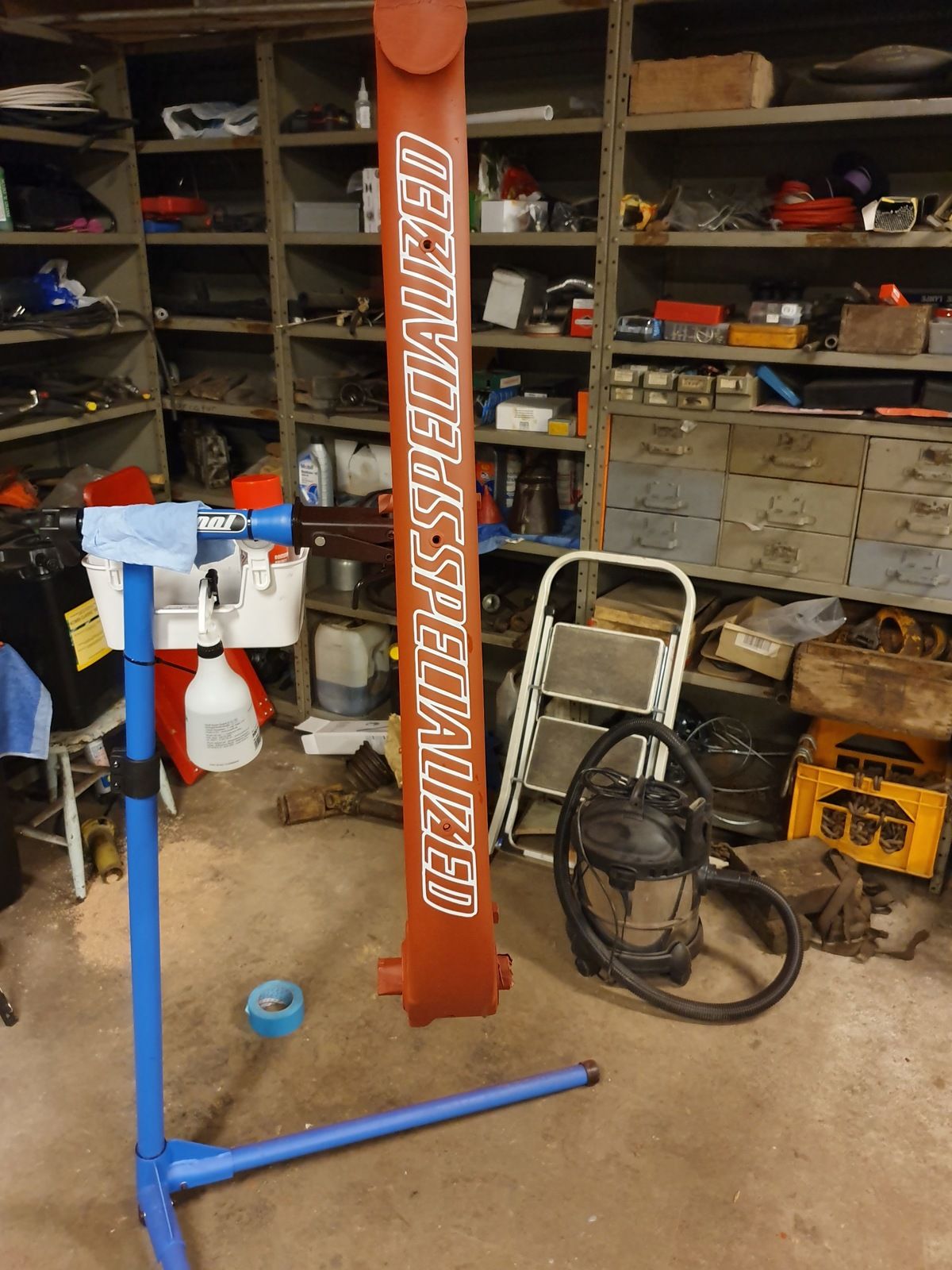

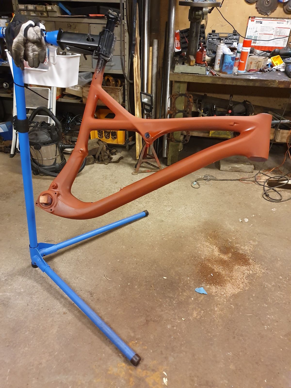

Nu är ramen hemma och under målning?
Är jätte nöjd med hur luckan blev?
    210.8 KB · Besök: 207
    306.8 KB · Besök: 216
    137.9 KB · Besök: 218

Kommer bli väldigt bra. Du får lägga en extremt knixig sträcka för att visa att gammal småfoting är bäst. :)

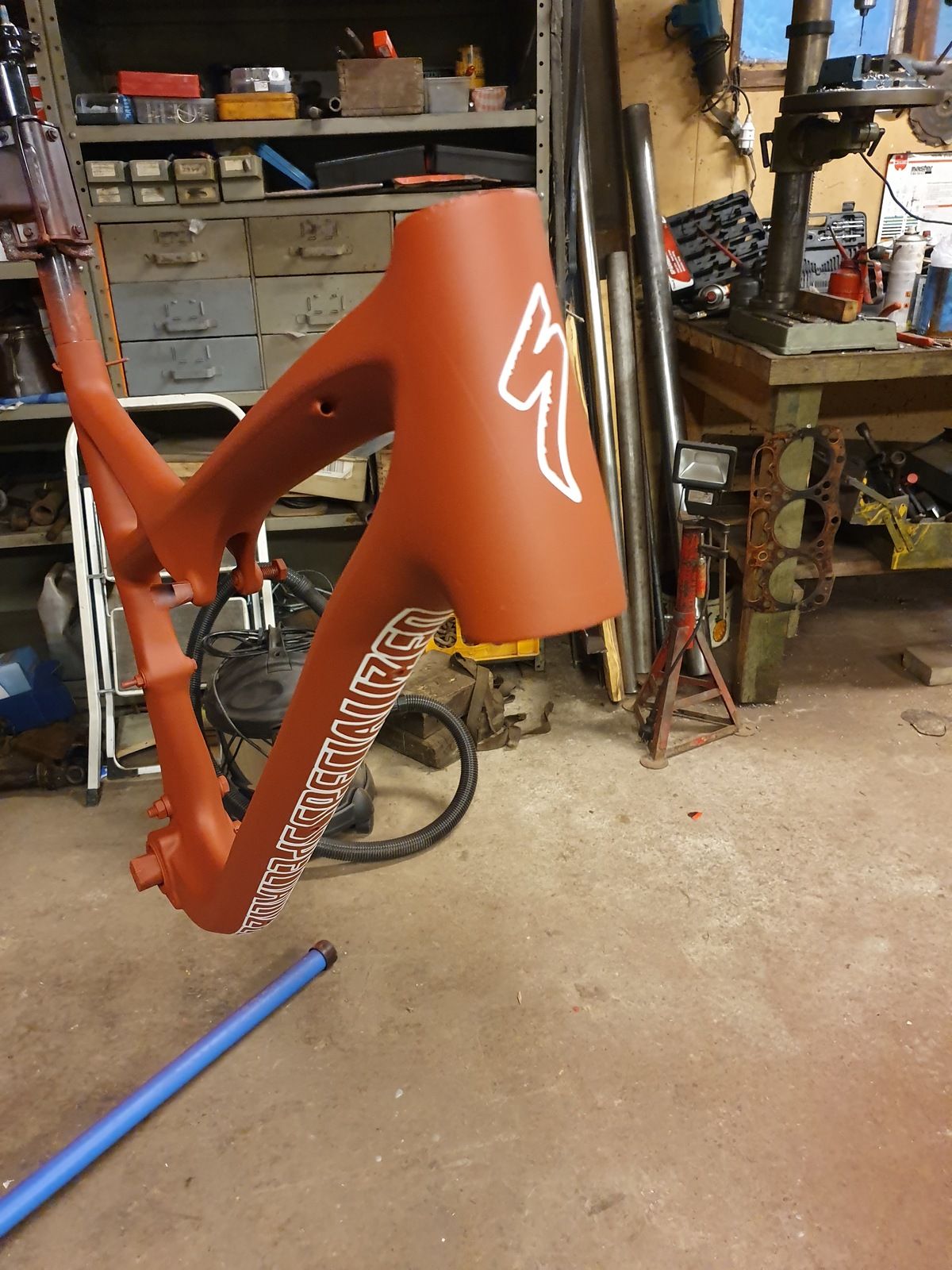

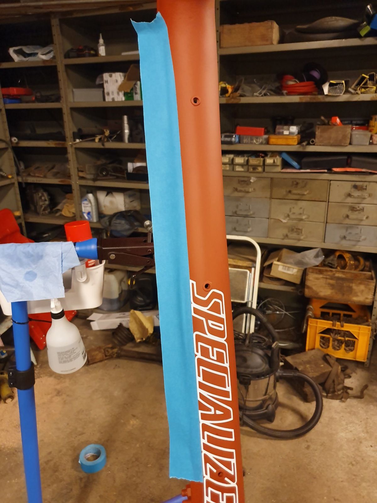

Idag har jag fått lite mera gjort, nu måste jag vänta på att dekorfirman blir klara innan jag kan lägga klarlacka i måånga lager?
    202.5 KB · Besök: 225
    244.7 KB · Besök: 216
    263.7 KB · Besök: 222
