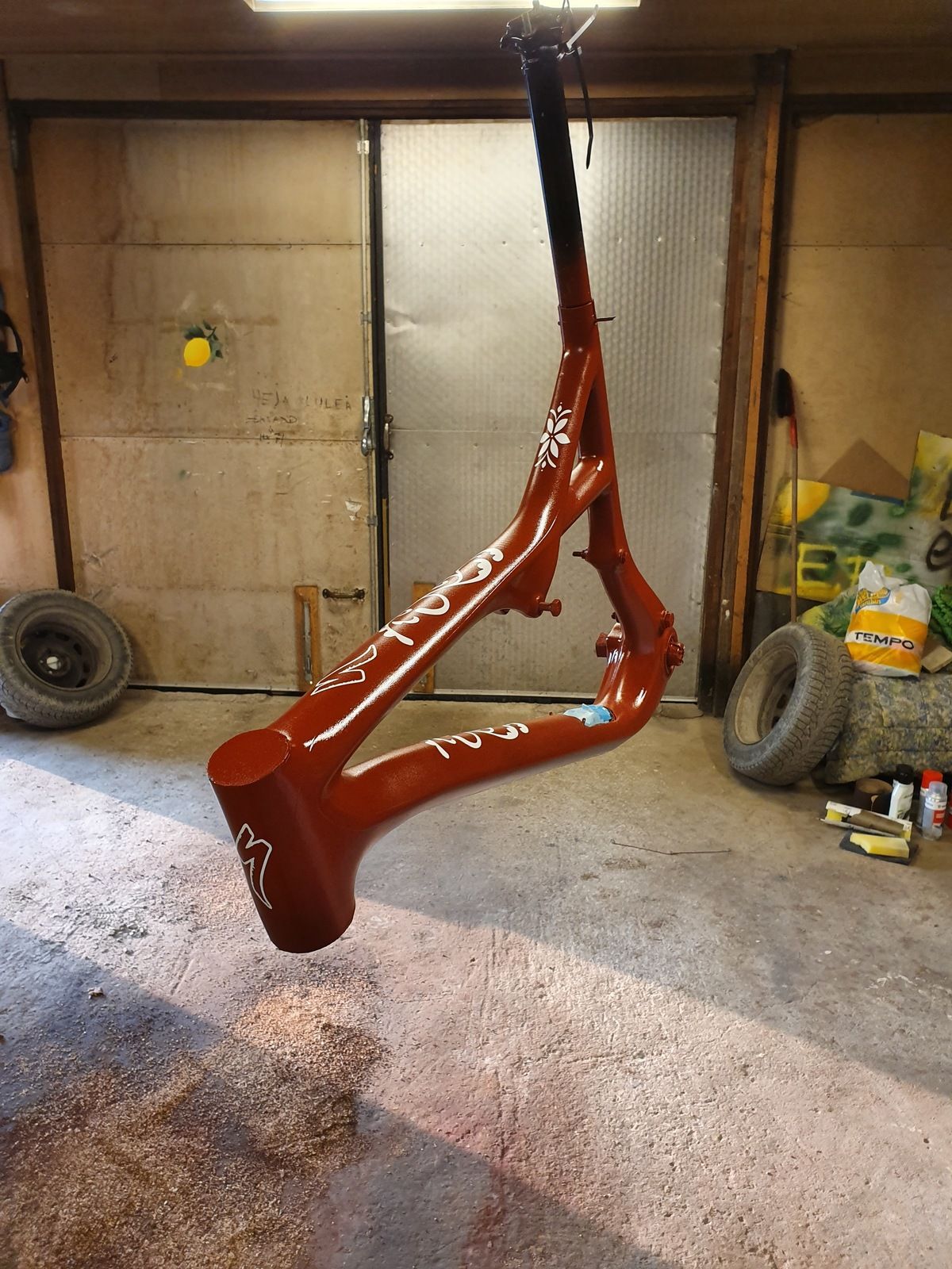

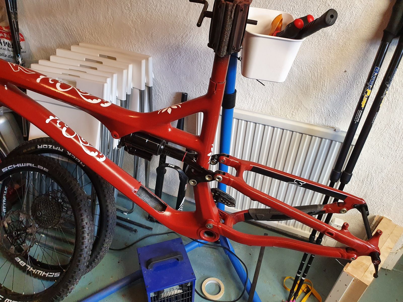

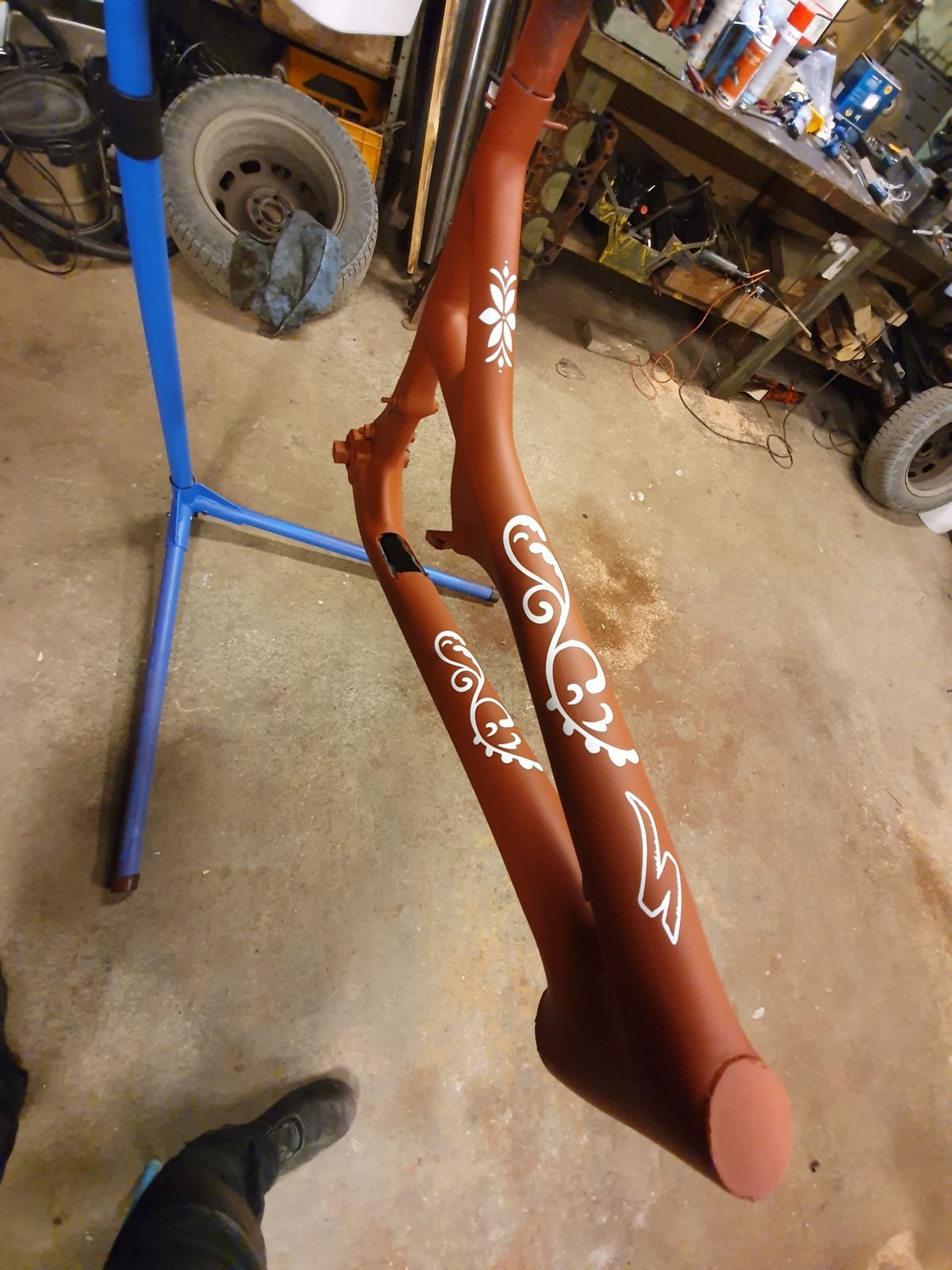

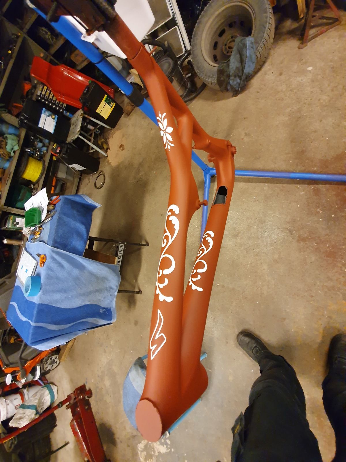

Äntligen blev dekalerna klara! Så nu sitter alla på plats och första lagret klarlack är precis lagt?
Med lite tur så är det provcykling i helgen?

Va!? Frihandade du inte dalamönstret?! ?
Skämt å sido, det vart ju riktigt bra! Härligt projekt!

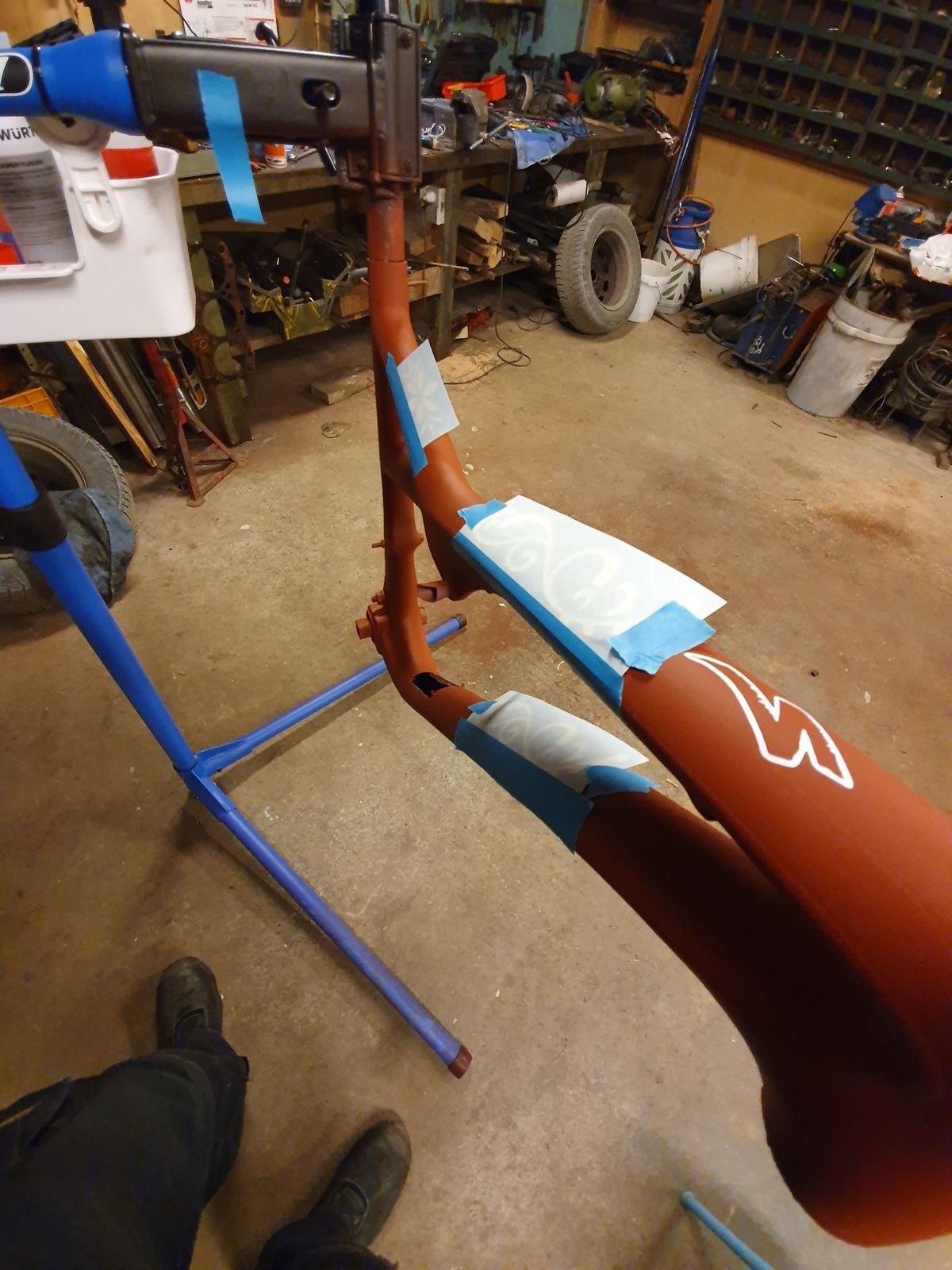

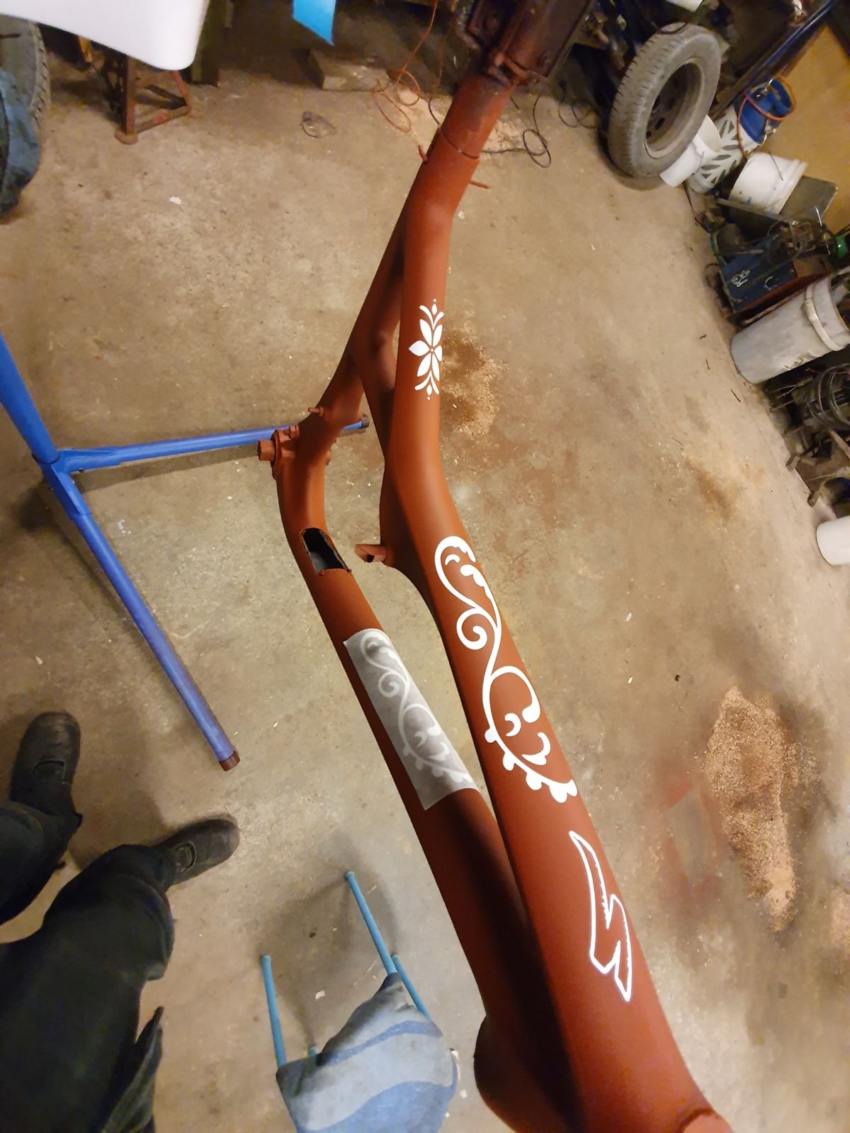

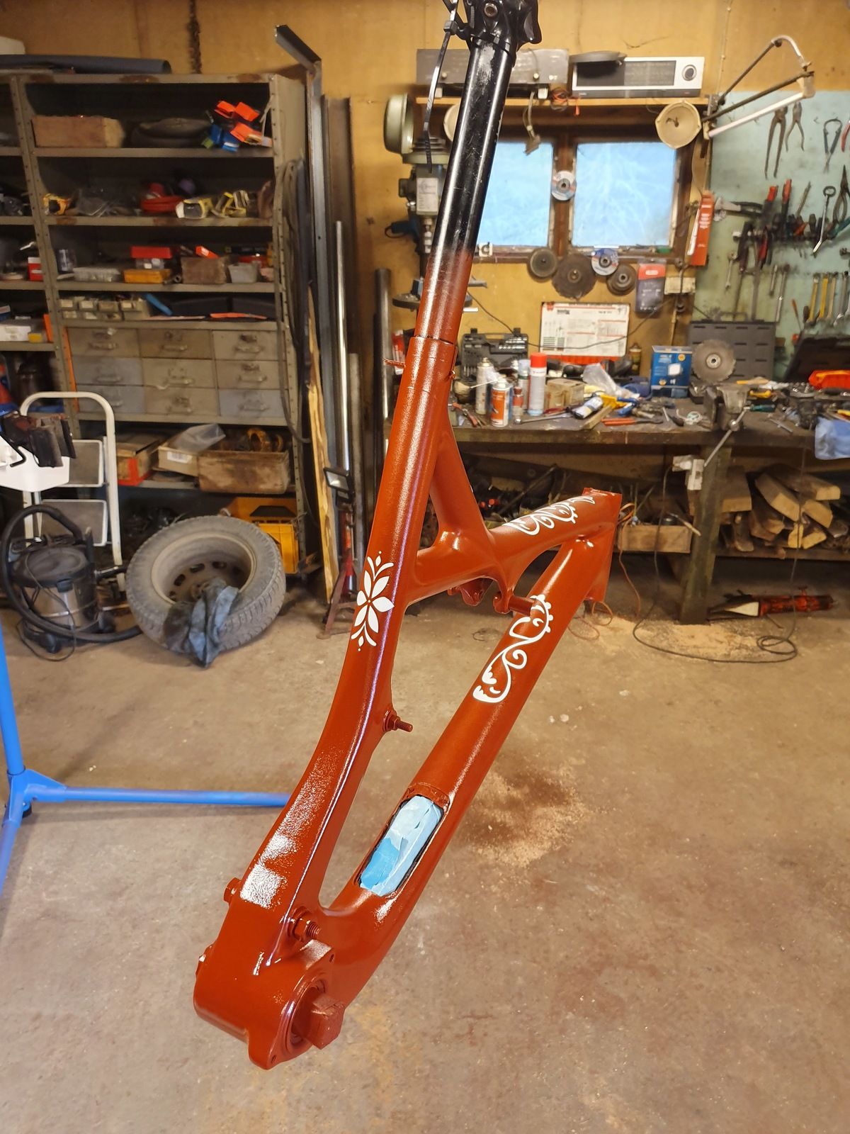

Mycket tjusigt. Blir det någon lack utanpå?
Tack å bock?
Det licgger 5 lager klarlack utanpå dekalerna och typ 10 lager röd färg på en uppruggad original lack, slipat med 280papper och sen en fiberduk.
Bjuder på ett par bilder till.

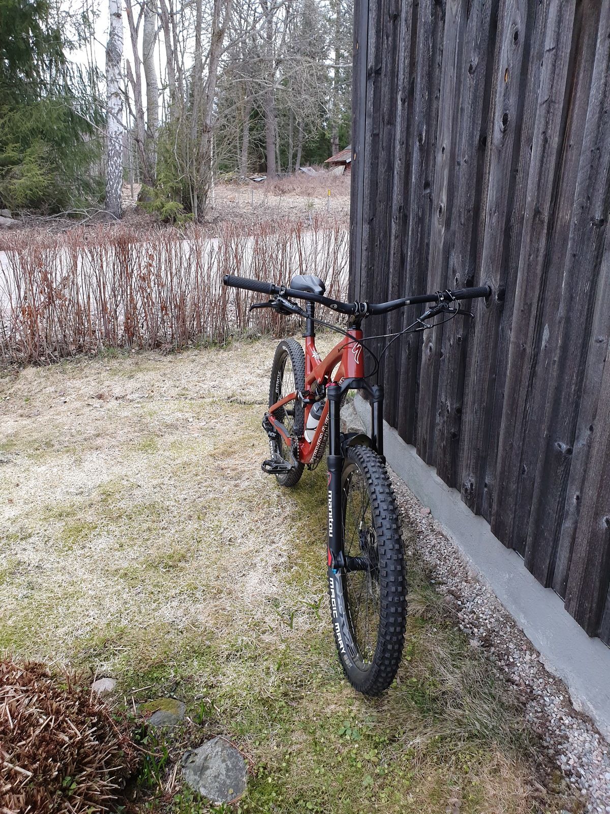

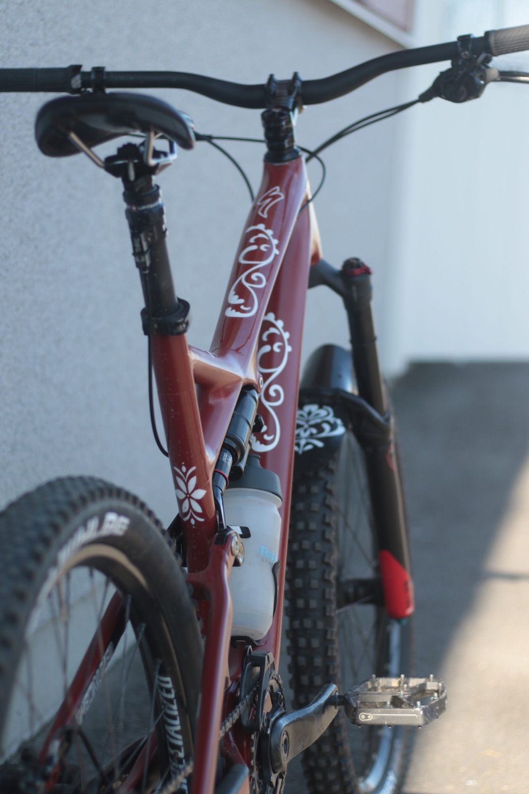

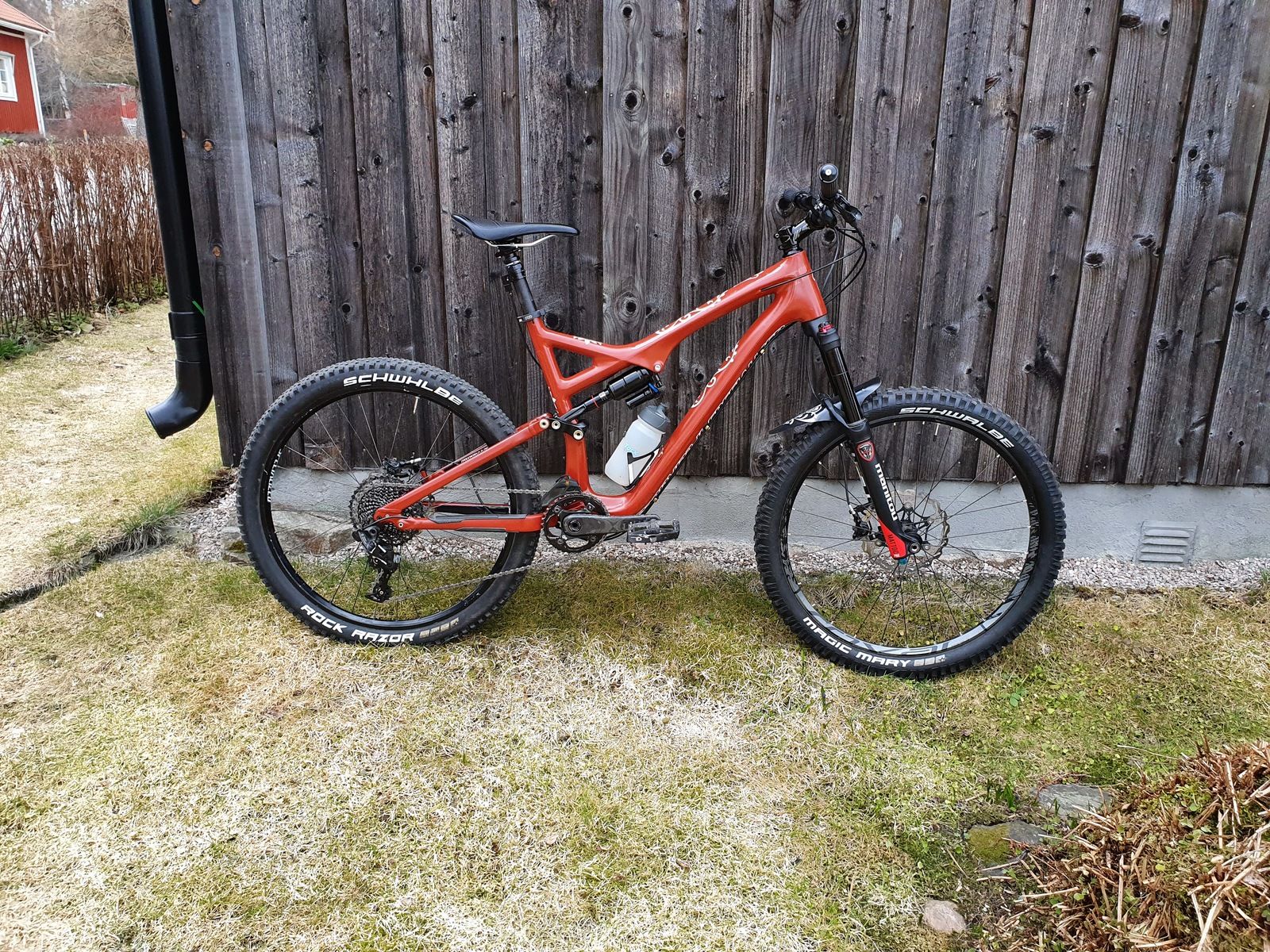

Nu är den klar.
Ska cykla nån stigtur å utvärdera om något måste bytas men känns jävligt najs just nu iaf?
Twistloc verkar vara riktigt najs det lilla jag provrullade nu på vägen, riktigt bra k&s fynd!
Sen blir det några riktiga foton av cykeln i veckan, men bjuder på 2 mobilbilder så länge?
