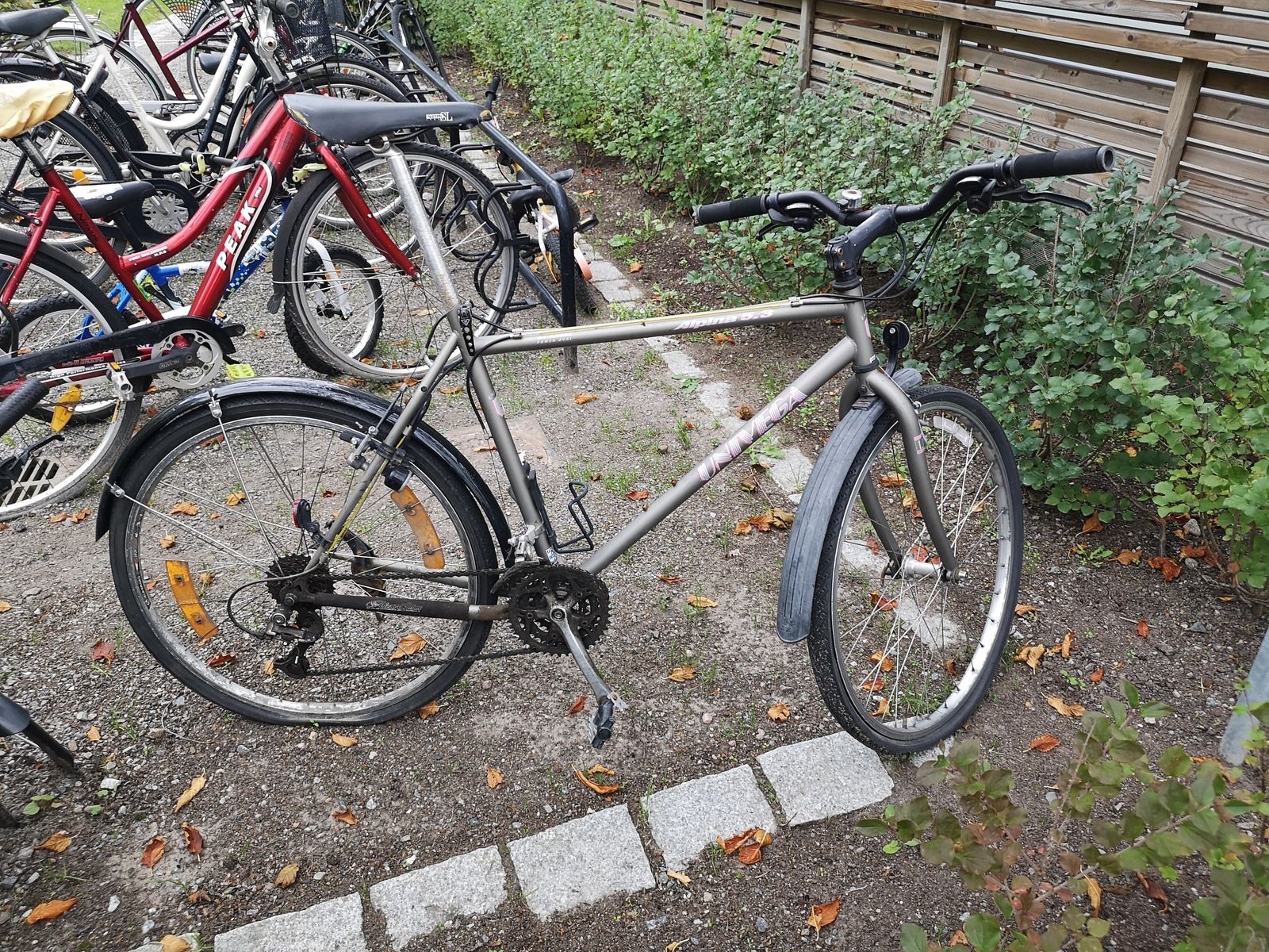

Jag har redan en tråd där jag försöker sminka en gammal GT-racer. I väntan på delar och tid så dök det i yardsaletråden upp en gammal stålmtb från mitten av 90-talet som fångade mitt intresse. Tanken var att ha den som en slitochslänghoj för badturer och pizzahämtning.
Inspirerad av såkket's finbygge https://happyride.se/forum/read.php/1/3623265 så ville jag göra något liknande fast fattigmansversionen. Bonzo har en cannondale (syns i samma tråd) som är åt samma håll. Det stuket är jag ute efter. Edit: alltså åt samma håll som finbygget. Den är riktigt fin för övrigt :)
Sen dök mini_me's bygge https://happyride.se/forum/read.php/1/3177279/page=2 upp i sökfunktionen och helt plötsligt blev jag sugen (som i att be någon annan göra det är mig) på att svetsa fast skivbromsfäste och trycka dit en gungggaffel istället. Håller mig dock till ursprungsplanen för tillfället.

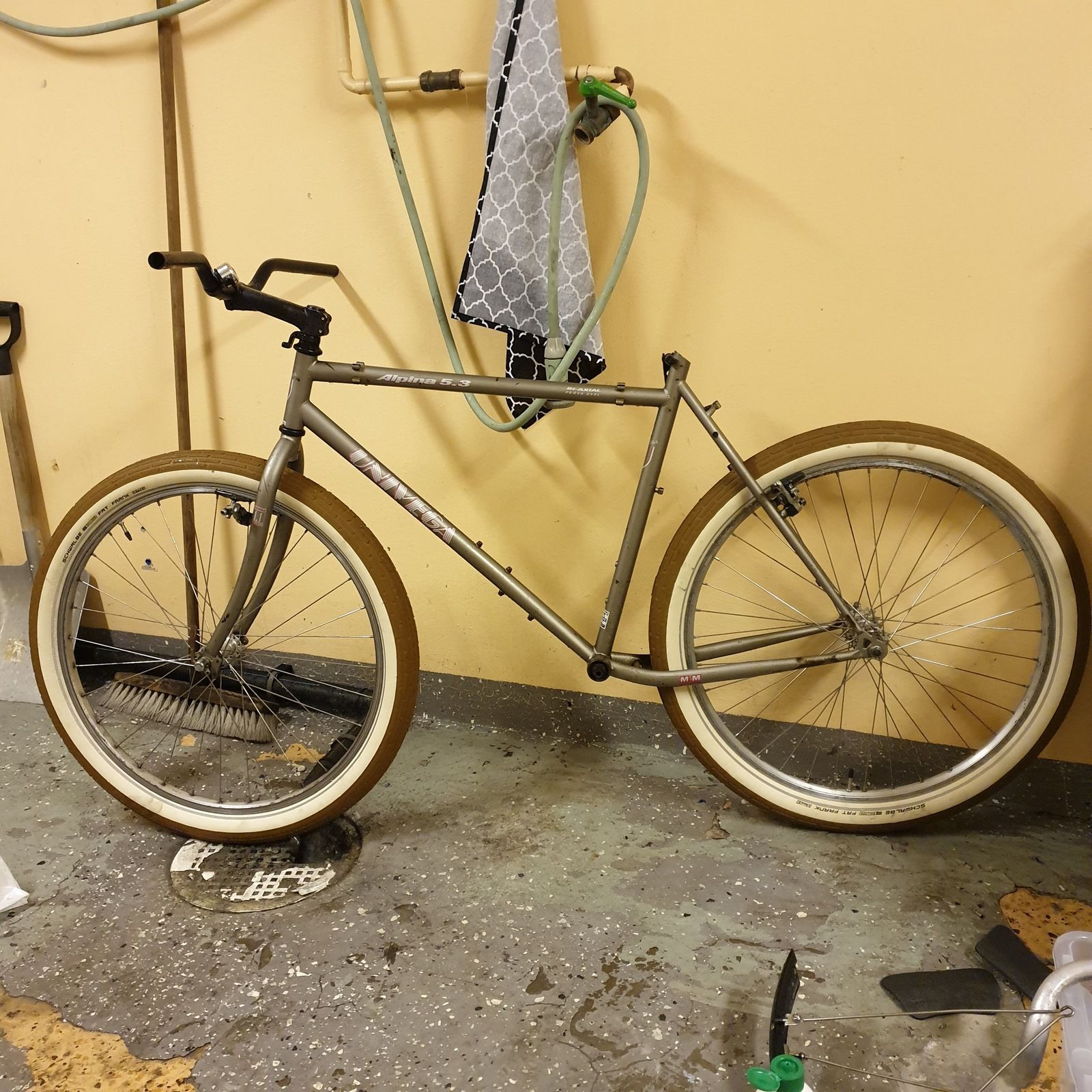

Såhär ser hojen ut:
Kommer köra singlespeed och planen är att byta ut till följande:
bmxstyre och stam, i stilen billigt-från-decathlon
Schwalbe fat Franks i bruna däck med vita sidor
Matchade med en billig brun sadel
Rosa pedaler och handtag för att matcha det solblekta föredetta röda i ramens logo, får se om det blir rätt nyans eller inte..
Sen en pizza/pakethållare att ha fram.
Däck, pedaler och handtag är beställda, resten ska jag försöka sourca beggat.
Oavsett hur det blir i slutändan så är det lite kul att försöka sminka gamla grisar, blir nog bli fint det här ;)

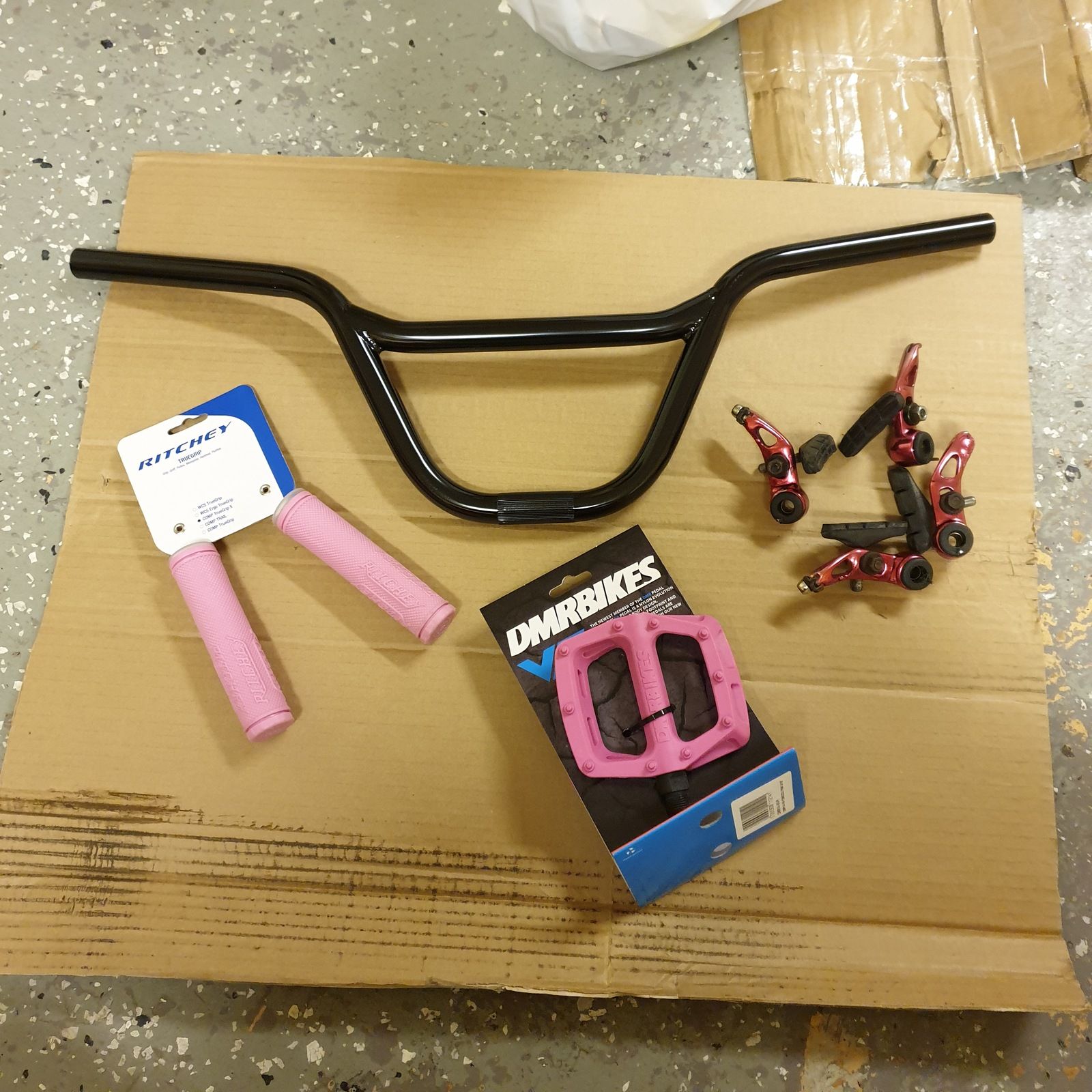

Har svårt att få tid i verkstan men har klickat hem styre och stam så hoppas att det ramlar in under nästa vecka. Däck, pedaler och handtag har kommit och förhoppningsvis hinner jag tvätta rent och gå igenom hojen i helgen, så jag vet vad som kan räddas. Hade hoppats ha den klar för att få testa på SSSM men det verkar inte bli så, satsar inför nästa år istället :)

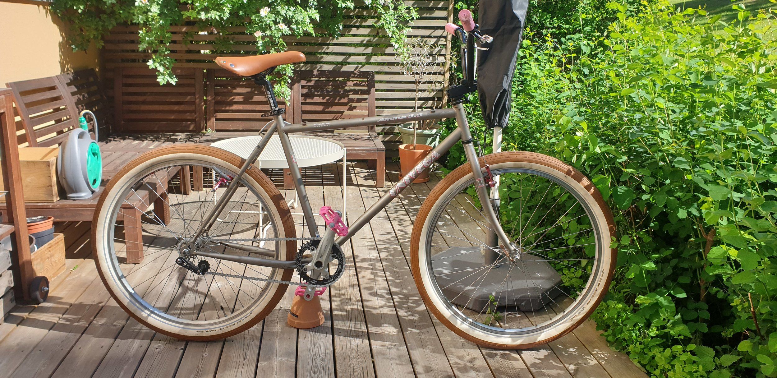

[Byggtråd] 26" från skräp till fränt?
Kommer bli hur bra som helst bara inte sadelhöjden på bilden är korrekt inställd för cyklisten som skall framföra ekipaget.
såkket sa:
Haha nej med den höjden blir det lite väl rangligt ;) tror den var hög även för förra ägaren.
Har beställt ett bmx-styre med 190mm höjd och om jag har räknat rätt så borde det bli mer cruiser än Brompton

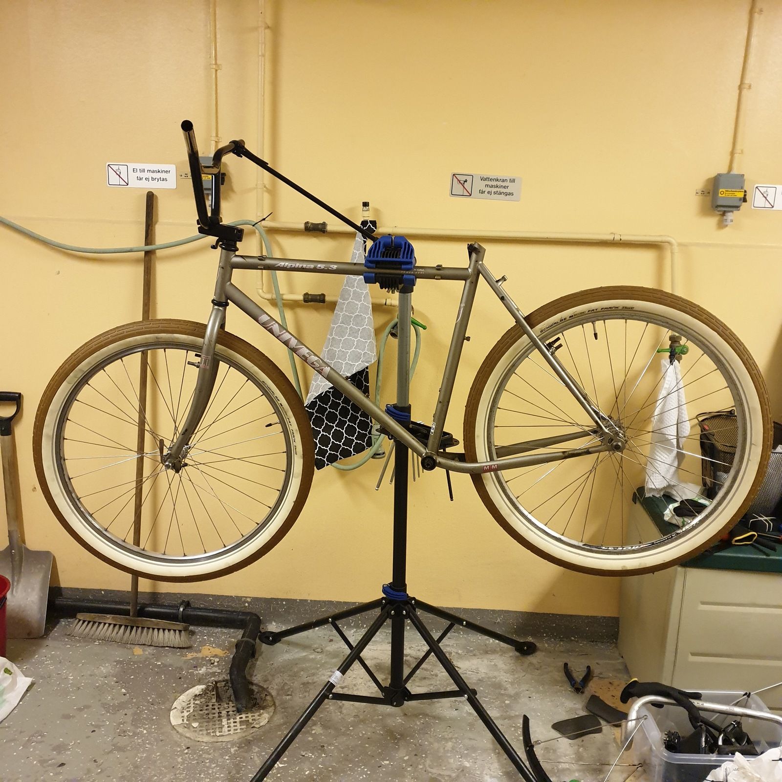

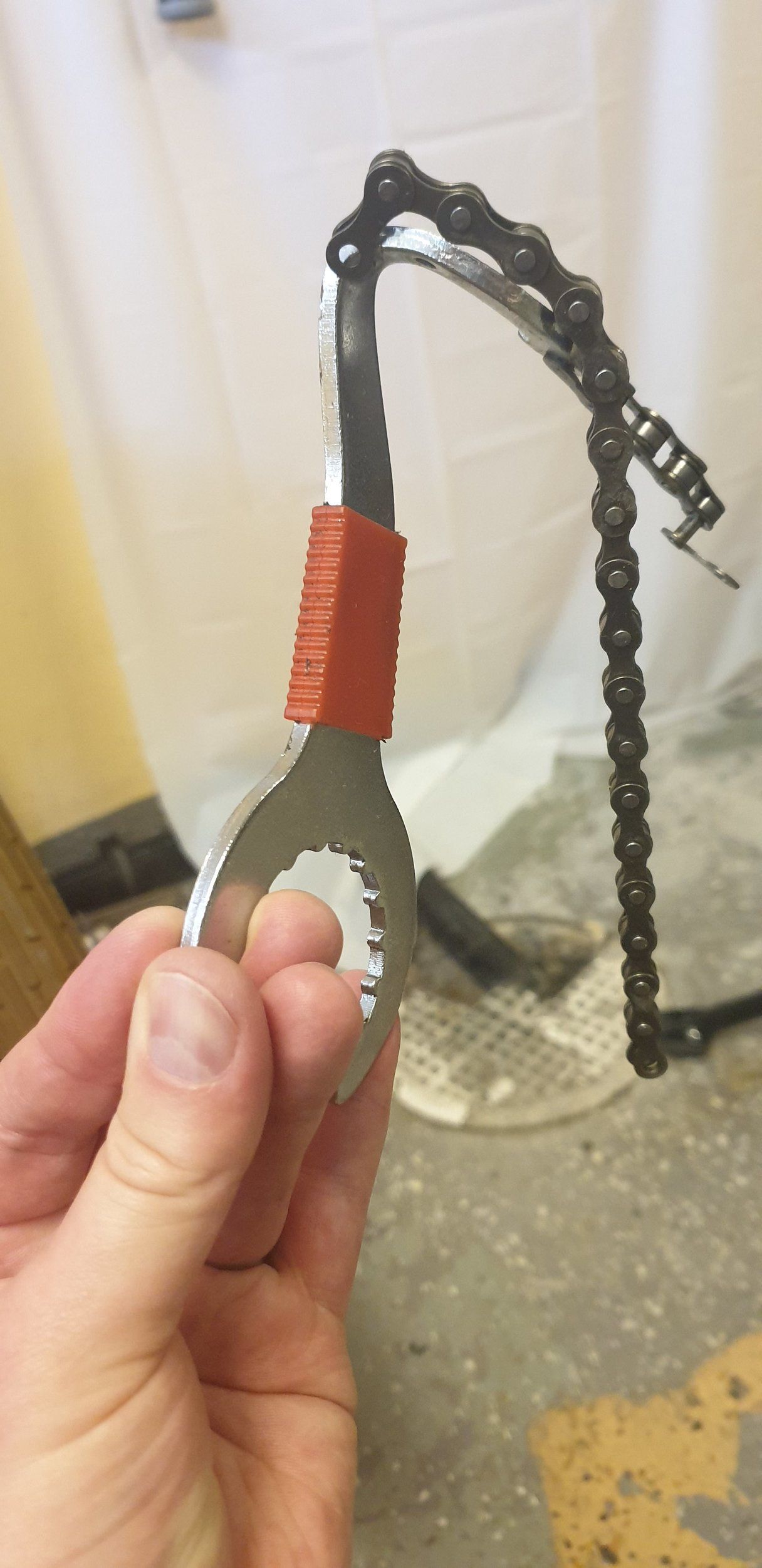

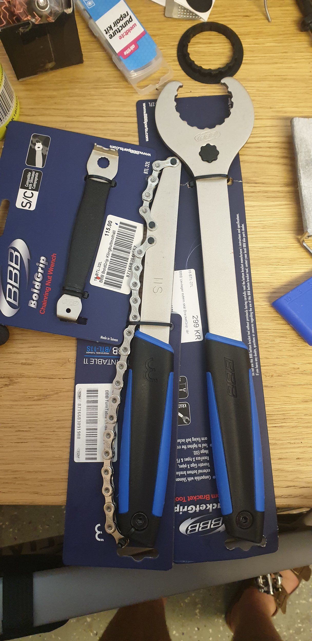

Har äntligen fått lite paket och byggtid. Tvättat av och tagit bort de flesta komponenterna. Vevlagret verkar risigt så blir antingen att försöka fixa till det eller byta ut. Behöver även ett nytt vevparti, är det Biltema som gäller om man vill ha det budget, (läs billigt) men relativt "prisvärt"?
Fick på nya däcken!
Och så fort jag får styrstamen och drivlinan så åker det här på (inte helt nyansmatchat men jag tror det funkar ändå)
Hjulen är ganska skeva så kanske borde ta tillfället i akt och lära mig rikta hjul... På återseende!

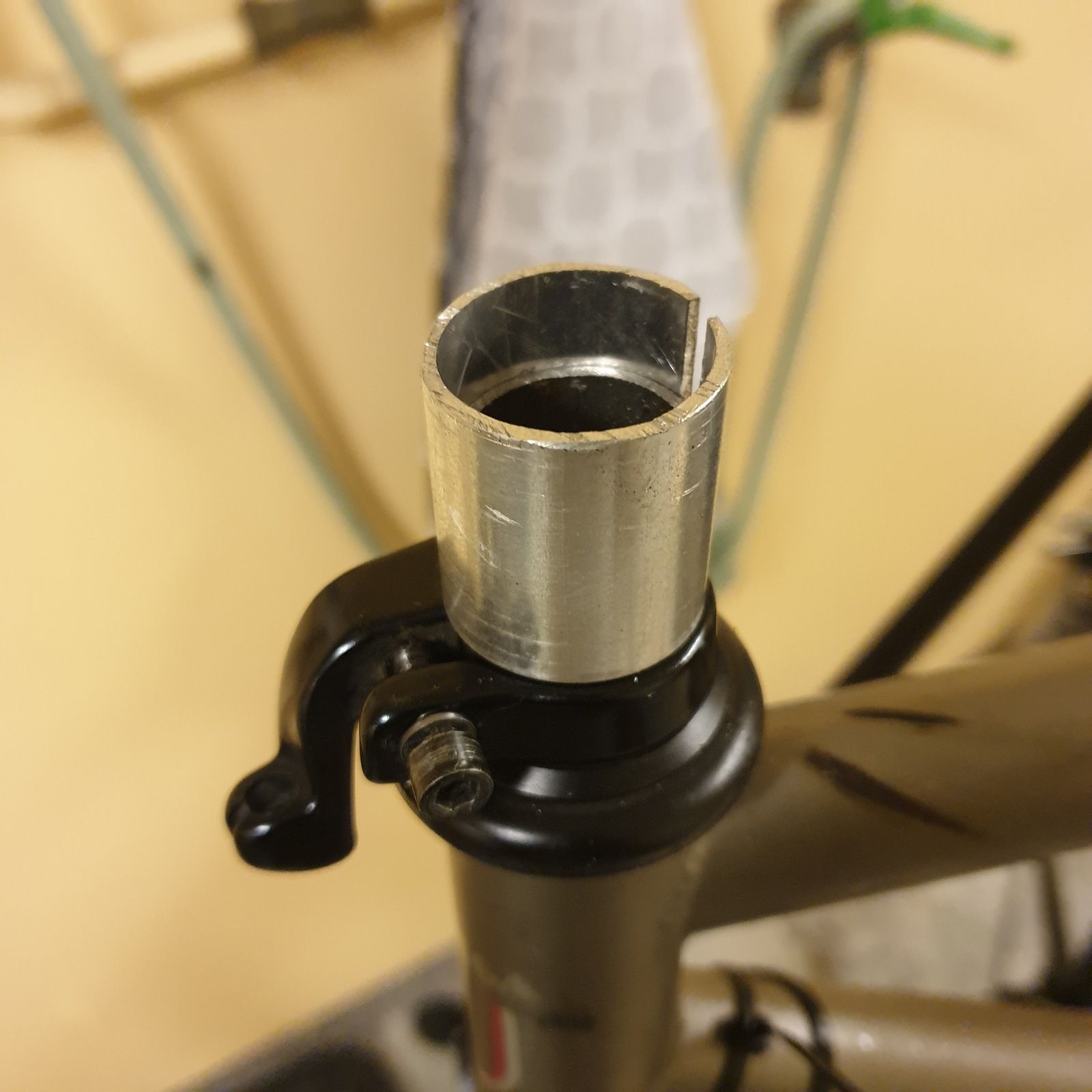

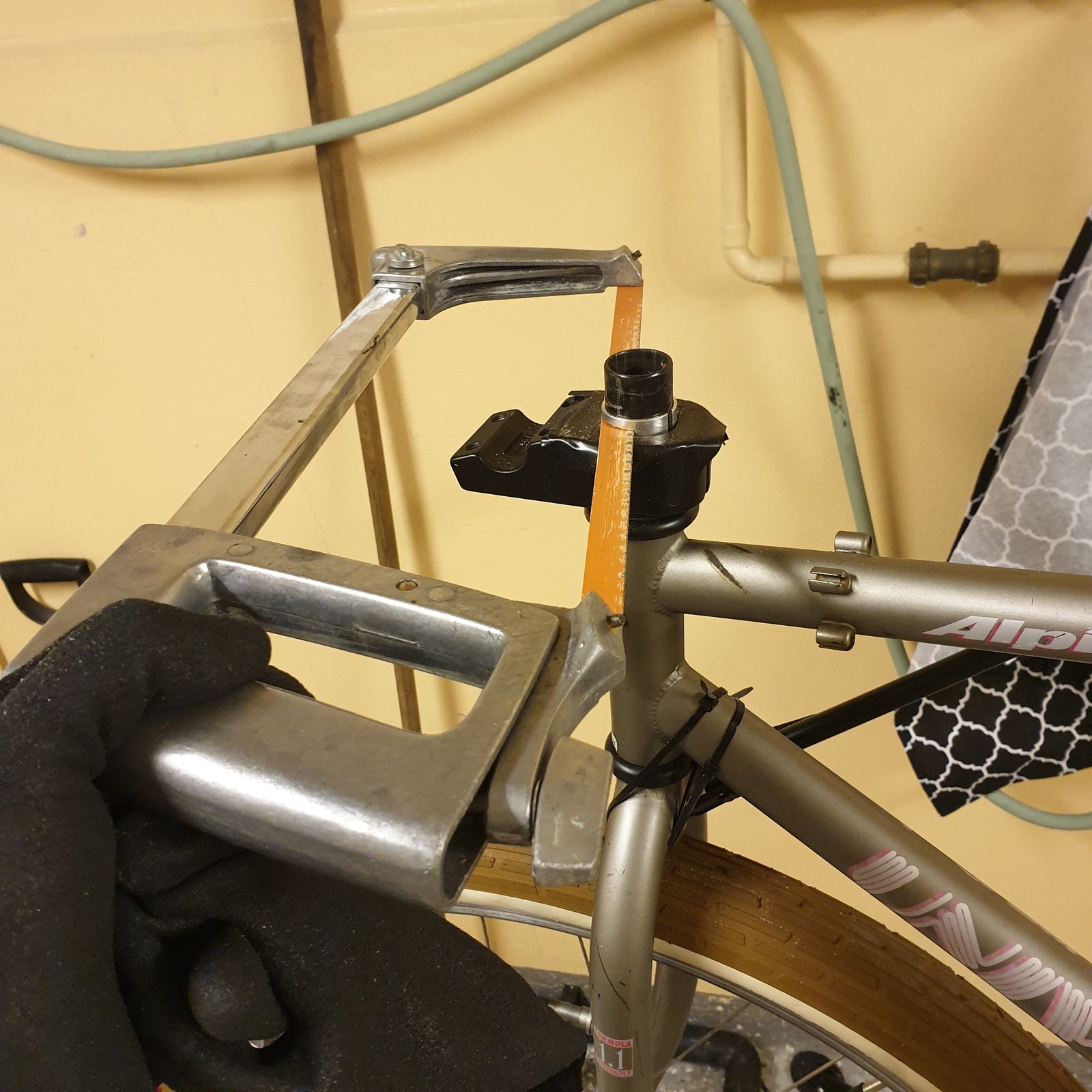

Var ute och fulmekade idag. Upptäckte att bmx-stammen inte var lika hög som original (duh!) och inte fanns det spacers som räckte till. Så fick jag idéen att kapa styrröret, vilket i sig inte är något särskilt. Problemet var att jag inte hade någon rörkap och/eller skruvstäd.. såg dock någon på tuben som kapat röret med stammen som "guide" och tänkte att så svårt kan det väl inte vara?
Sagt och gjort, tejpade lite för att skydda styrstamen
Allt gick bra och jag var nöjd, tills upptäckten att jag missat fästet/stoppet för cantibroms-vajern. Den fungerar även som spacer på ca 1cm... Avänder shim för att få 1" till 1 1/8" och det lirade inte riktigt. Fästet/stoppet är 1" vilket gör att styrröret blev för kort och shimen för lång.. mamma mia..
Vad fan gör jag nu? Jo! Jag tar givetvis bort spacers som satt under, vilket ger mer 1"-rör att fästa på. Sågade bort överflödet av shimmen och voila - ser ju bra ut. Mäta en gång, såga två gånger.
Stammen har nog tillräckligt att fästa i ;)

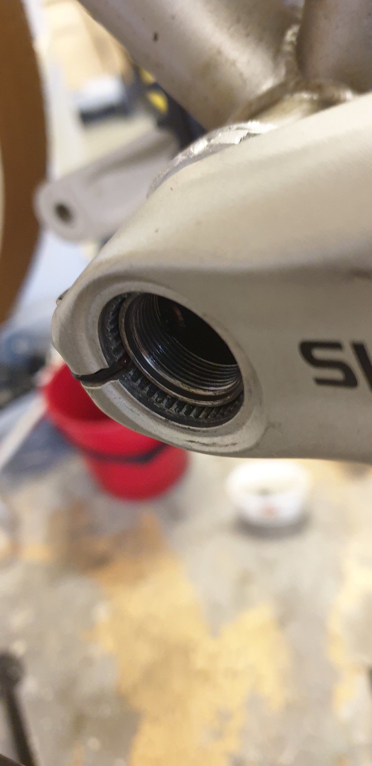

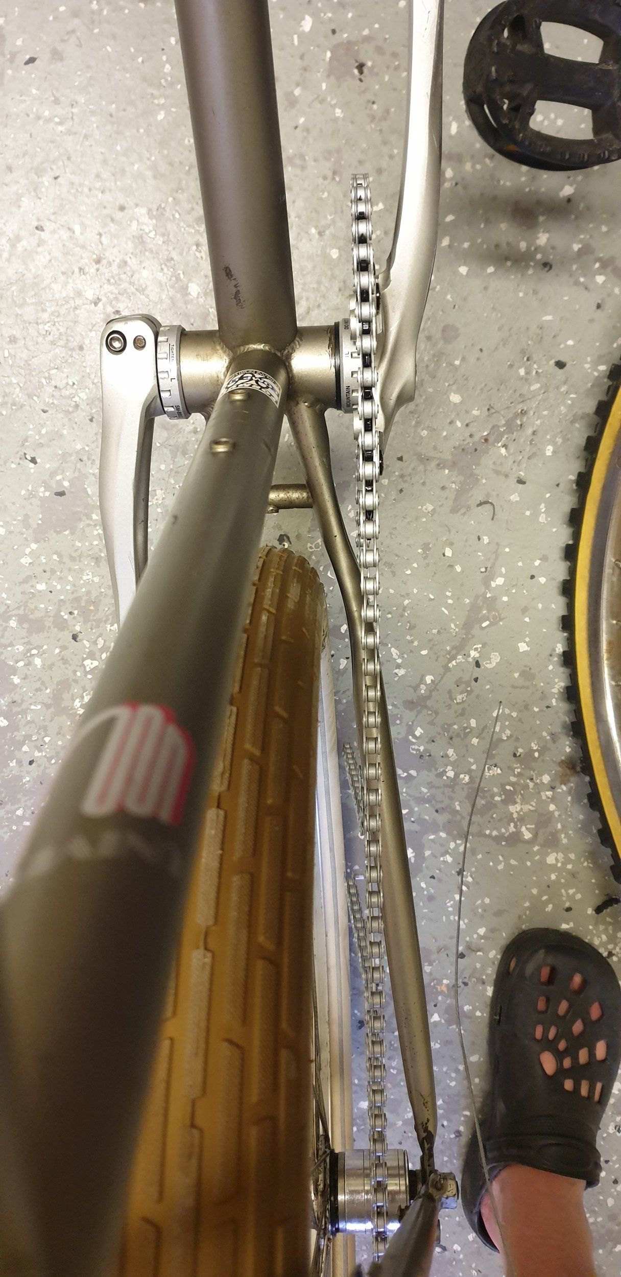

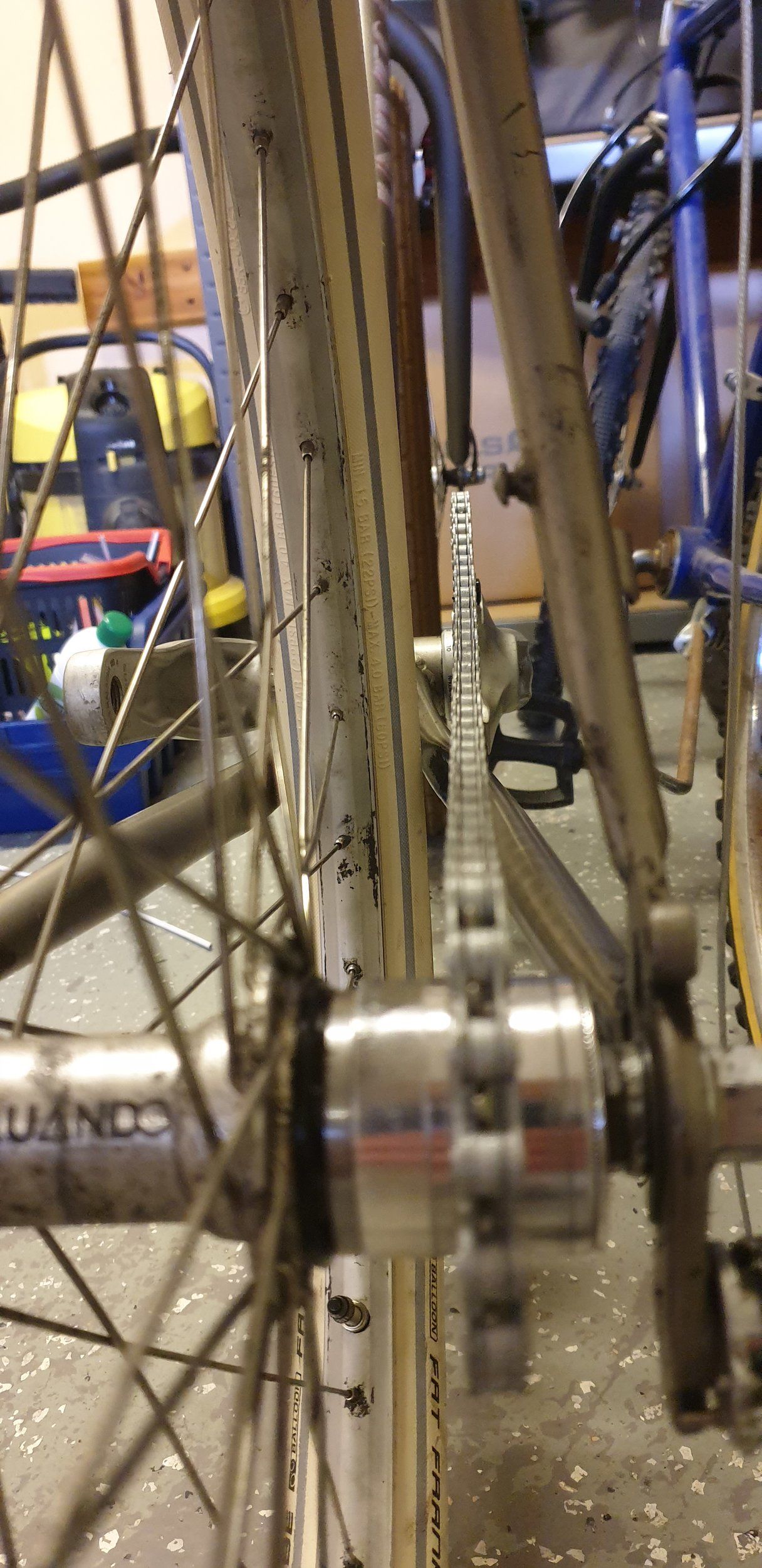

Fick hjälp av lbs att få bort vevlagret! Så nu är bygget igång igen, försöker få till kedjelinjen, undrar om jag kan ta bort vevlagerspacern och lösa det? Alternativt flyttar jag kassett-spacers istället. Vad tror ni blir bäst?
Tufft bygge!
Jag hade skippat spacern eller satt den på andra sidan om den behövs, krävs det mer kan du ju alltid flytta bakdrevet ut också.
Sätt spacern på vänstra sidan av vevlagerhylsan? Eller flytta om lite distanser i ditt single speed kit?
Ta inte bort vevlagerspacern, det blir inte bra...

Tror nog jag kan plocka spacern, den skulle kanske aldrig suttit där?
Det såg ut som att spacern inte skulle varit där från första början, vänster vevarm "gängade" inte hela vägen in. När jag tog bort spacern så sitter den bättre på vevaxeln. Märkte inga andra problem när jag gängade på vevlageret igen. Vevaxeln mätte jag till 12cm (säkert 122mm om jag varit mer noggran). Vad för problem kan uppstå om man tar bort spacern och borde det varit uppenbart att spacern ska vara där?

Kedjelinjen ser bättre ut nu iaf, ska försöka spänna kedjan bättre och mäta när jag är nere nästa gång.
