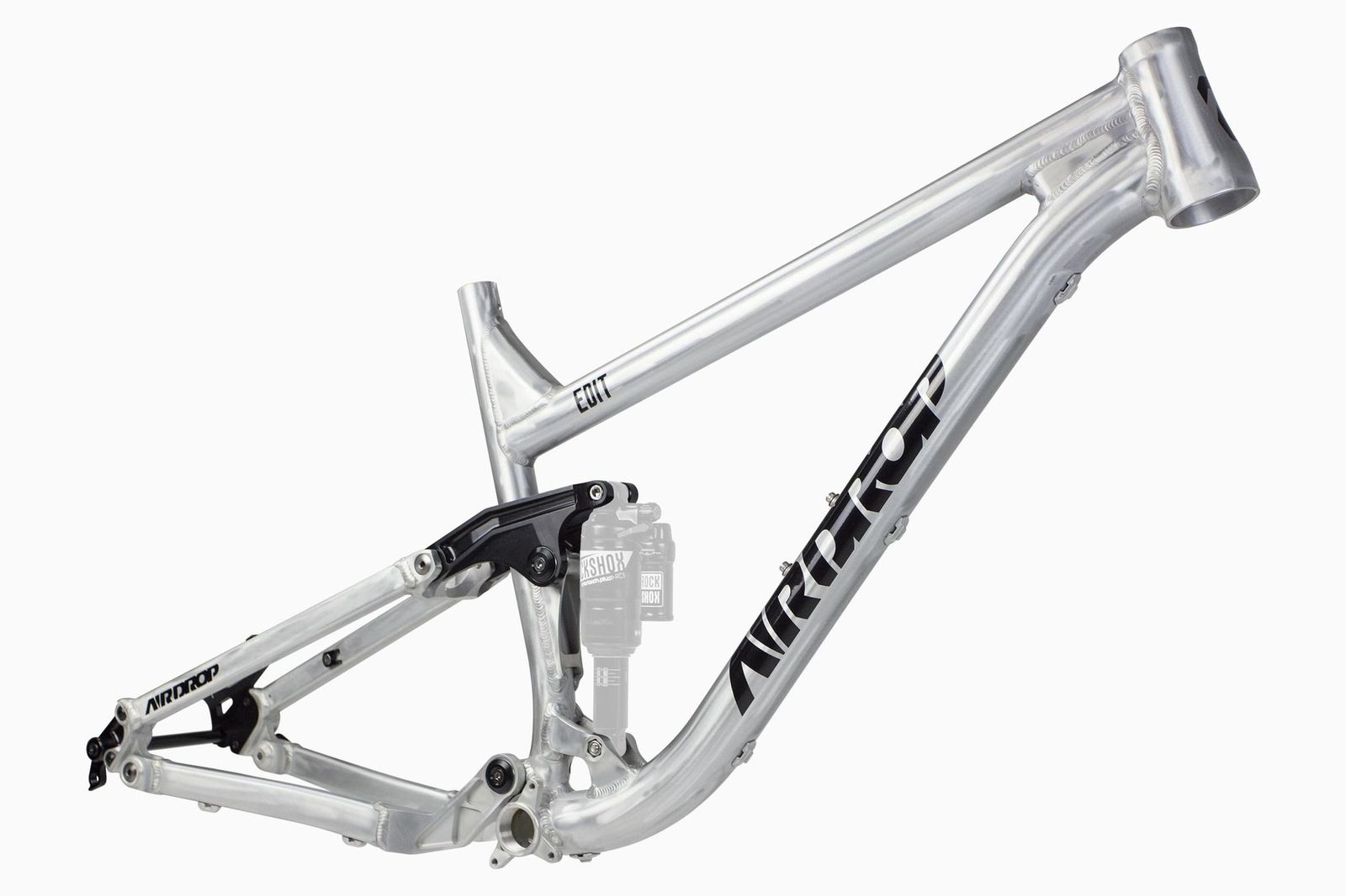

Jag tänkte ta ett steg in i den moderna geometrin och storleken och därför uppgradera min vardag med ny cykel.
Min plånbok är inte fetast så därför kommer det bli en del genvägar till en början, med delar plockade från min 26":a där jag kan. Tanken är att uppgradera dessa delar senare, om jag känner att det behövs.
Jag ville hitta en kul ram att ha som grund och efter lite letande i diverse trådar här så hittade jag denna!
Har läst en hel del om det här lilla, lilla företaget och blivit lite kär. Den är long, low and slack men inte till någon överdrift utan någonstans i mitten
Seat Tube 470
Top Tube 640
Reach 468.2
Stack 611.6
Chainstay 435
Head Tube Angle 66°
Effective Seat Tube Angle 76°
Bottom Bracket Drop -10
Wheelbase 1220
Ramen är förbeställd tills nästa batch kommer i slutet av augusti, så det blir till att nätsurfa delar tills dess.
En liten spec över bygget (Finns säkert grejer jag inte tänkt på, eller glömt).
Nya delar
Ram: Airdrop Edit V2, storlek Large med antracit-metallic dekaler
Bakdämpare: Rockshox Monarch Debonair Plus RC3 150mm i slag
Headset: Hope ZS44/ZS56 i orange kulör
Sadelklämma: Hope i orange kulör
Styrstam: Truvativ descendant 40mm
Hjulset: Electro/Alpine30 27,5" från Superstar Components
Däck: ??
Bashguard: 77 designz i orange kulör (anar ett tema)
Gamla delar som byts ut allt eftersom
Gaffel: Rockshox Pike RC 27,5", 150/160mm i slag
Styre: Raceface
Bromsar: Shimano XT, förra generationen med 180/180 skivor
Växelväljare: Shimano Saint
Bakväxel: Shimano Zee
Vevparti: Shimano XT med NW-klinga
Vevlager: Saint
Dropper: Brand-x 125mm
Jag har inte bestämt mig för vilka däck som ska sitta på. Detta blir ju en enduro-hoj med 150/160 i slag som kommer köras mestadels i Göteborgstrakten med fokus på nerför snabbt, uppför så lätt som möjligt men inte nödvändigtvist så snabbt ;) I höst/vinter kommer det bli blött och lerigt med all säkerhet.
Fälgarna är 30mm innerbredd vilket gör att jag skulle kunna välja fetare däck. Jag är inne på Maxxis Minion DHF WT Maxxterra 2.5 fram och antingen Aggressor WT bak, eller Forekaster WT. Aggressor för ett mer stryktåligt och greppigt bakdäck, eller Forekaster för lite mer rull men ändå okej grepp. Forekaster är även tänkt för blötare underlag vilket är vad som bjuds i Göteborg under kommande halvår. Åsikter, eller andra förslag mottages gärna!!
Updates kommer med mer bilder allteftersom det börjar droppa in delar!

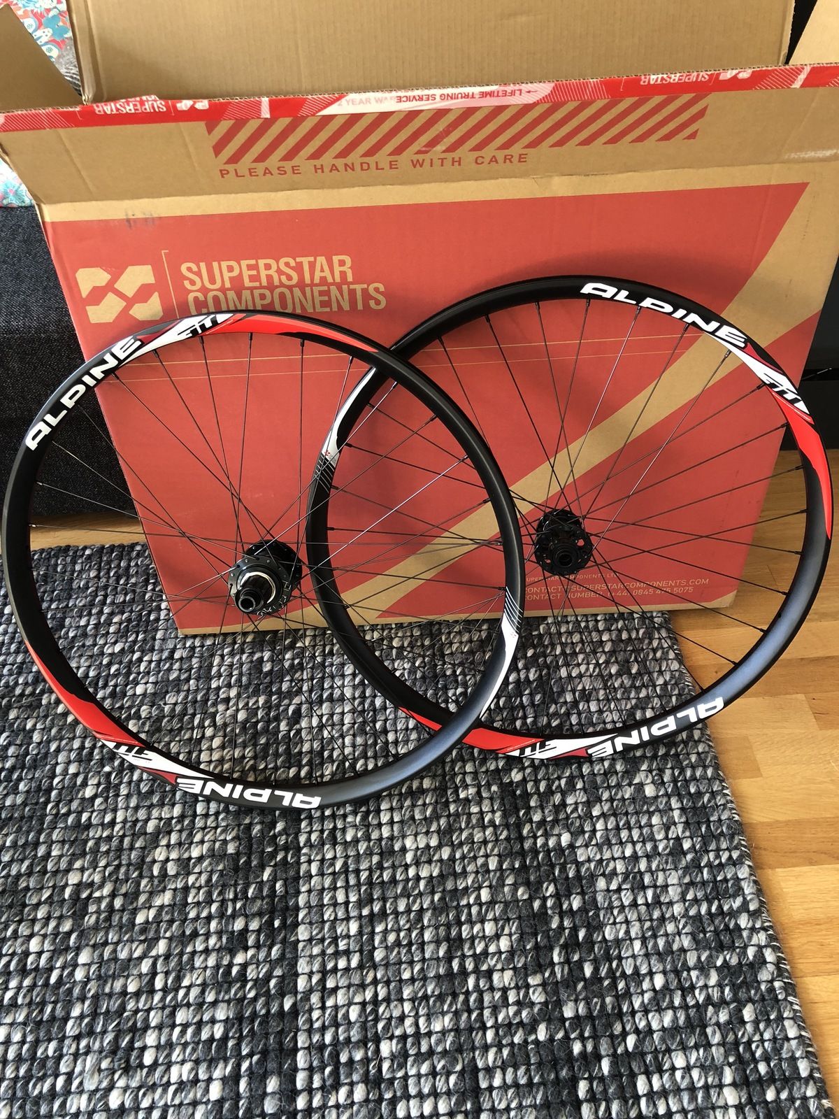

Hjulen kom häromdagen]

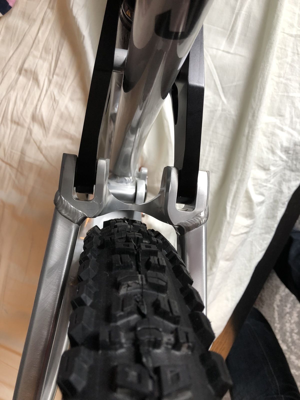

Kul att se en Airdrop till!

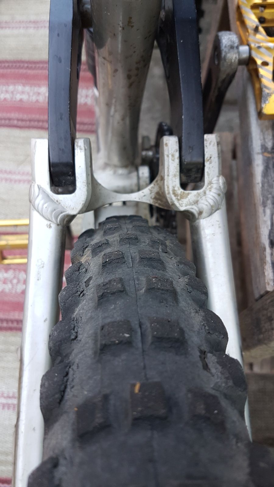

Så här tight är det med ett slitet Magiska Mary (2,35 brett på 27 mm fälg) på min Edit v1... Det fastnar mkt snö på vintern.
Jag vet inte om det är mer plats på v2, men det kan vara värt att kolla om du hade tänkt ha bredare däck än 2,4.

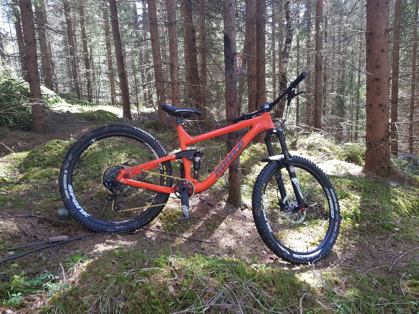

Fan vad fett, det här lär man ju följa när man själv åker Airdrop! Har DHF 2.5WT fram på 25mm innerbredd fram och DHRII 2.4WT bak och det funkar kanon.
Skönt att höra. Gubbsen på AirDrop specar ju sina egna hojar med 2.5 däck, iofs från WTB och ännu fetare fälgar än de jag tänkt köra med.
Hur rullar ditt bakdäck? Har aldrig provat så grovt däck bak.

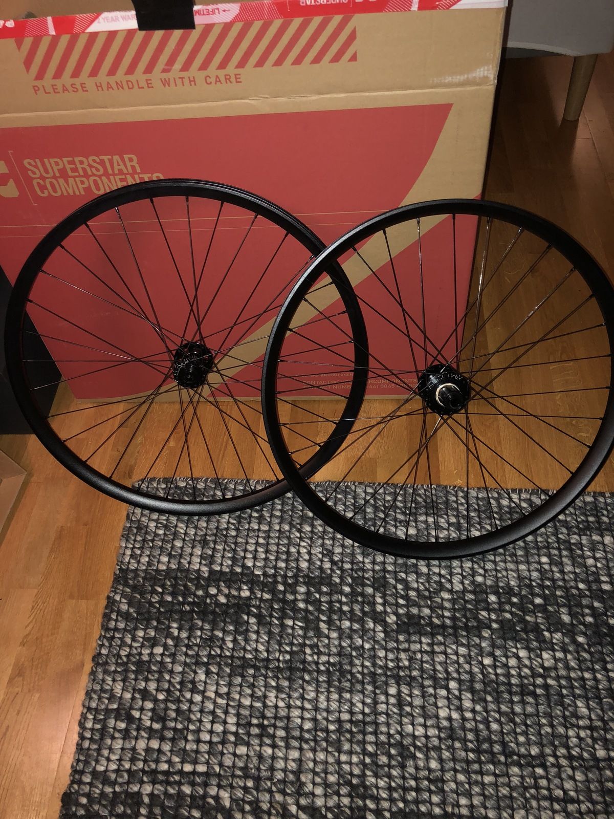

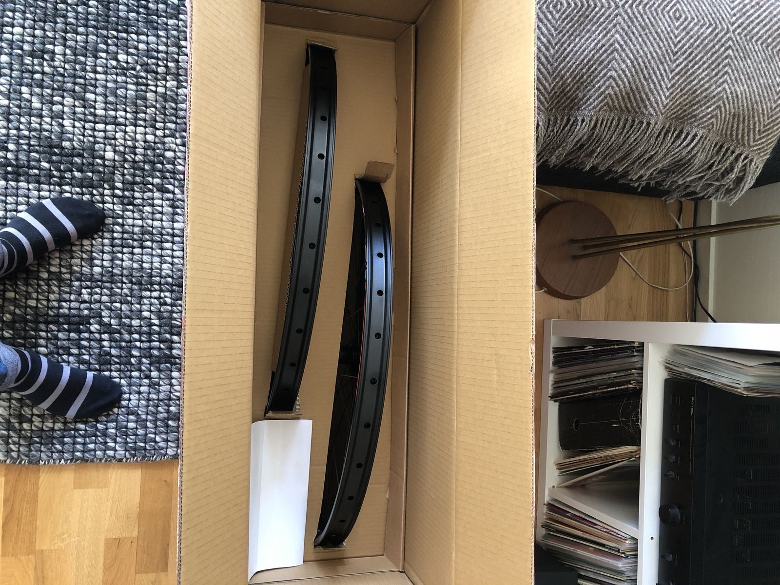

Okej, testade lite igår med både hårtork och label-off och kom ganska snabbt fram till att det inte var värt besväret....
Dekalerna är lövtunna och i små delar, vilket gör att varje bit måste tas bort var för sig.
Mina försök gjorde ingenting på den lilla remsa jag provade på förutom möjligtvis några små små smulor som jag inte kan avgöra om det var dekal eller damm. Jag vågar inte skrapa riktigt för att inte skada fälgen och litar inte heller riktigt på att kabel-off inte löser upp mer än bara dekalens lim.
Ramen kommer inte förrän om tidigast två veckor och donatorcykeln ska ju användas under tiden, så ikväll fick jag roa mig med att tejpa fälgarna för att lindra vänte-ångesten.

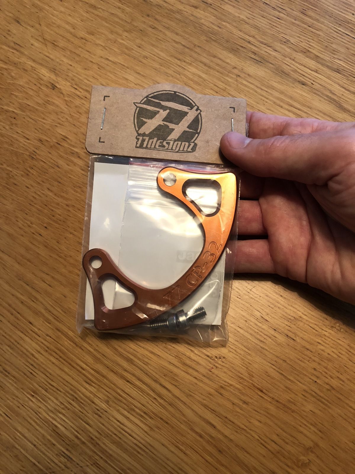

Det kom dock ett litet tillskott till bygget idag, en liten bashguard från 77 designz
[Byggtråd] Airdrop Edit V2, nu med ram
Skam den som ger sig! Efter att ha provat värme, label-off och diverse hushållskemikalier så hittade jag rätt!! Min bonus-dotters nagellacksborttagare. Hon lovade att det inte var aceton i och med lite gnuggande så gick alla de printade dekalerna bort

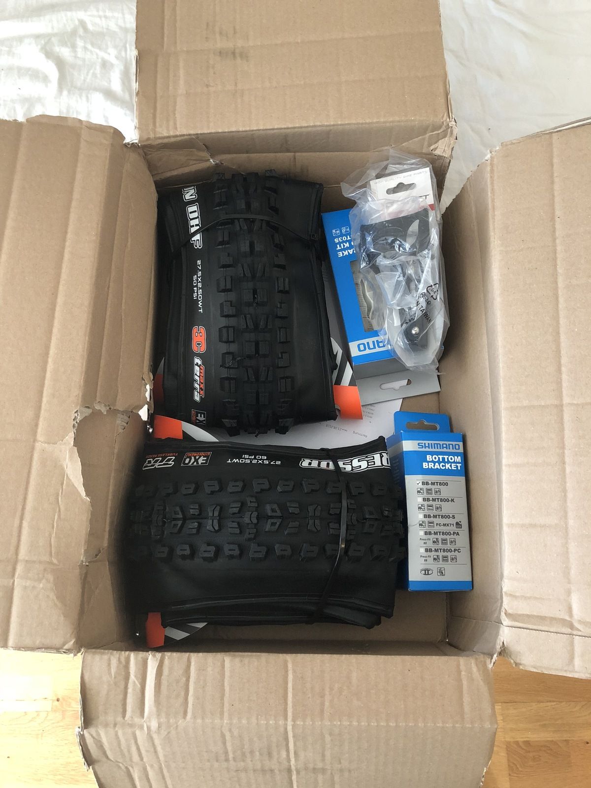

Kom ett litet paket idag i väntan på det stora
Minion dhf wt 2.5 och aggressor wt 2.5
Monterade på däck och pumpade upp till max psi för att lämna över natten. De är ”true-to-size” där aggressor är någon millimeter fetare än dhf.
Hursomhelst så ser de brutalt feta ut på en fälg med 30mm innerbredd. Hoppas de får plats i ramen bara.

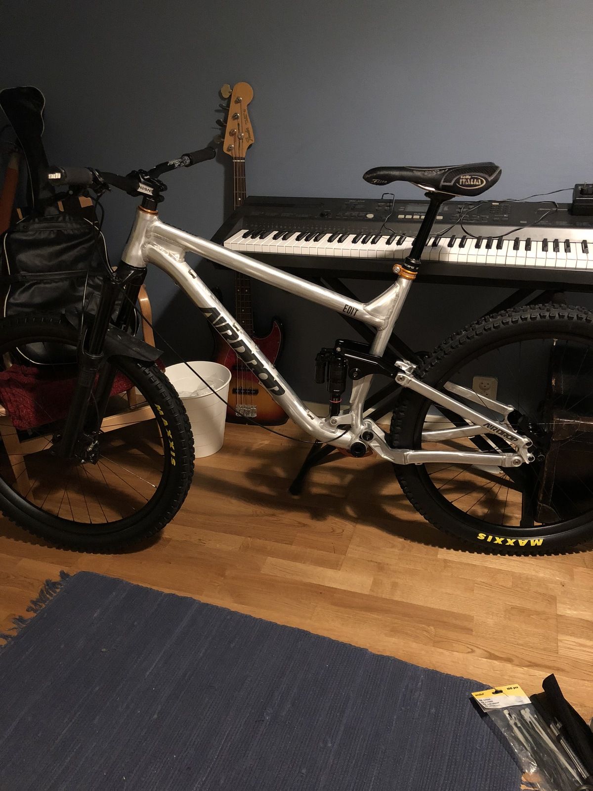

6 57763573-DB61-478C-9890-C99B372D4DA8.jpeg]

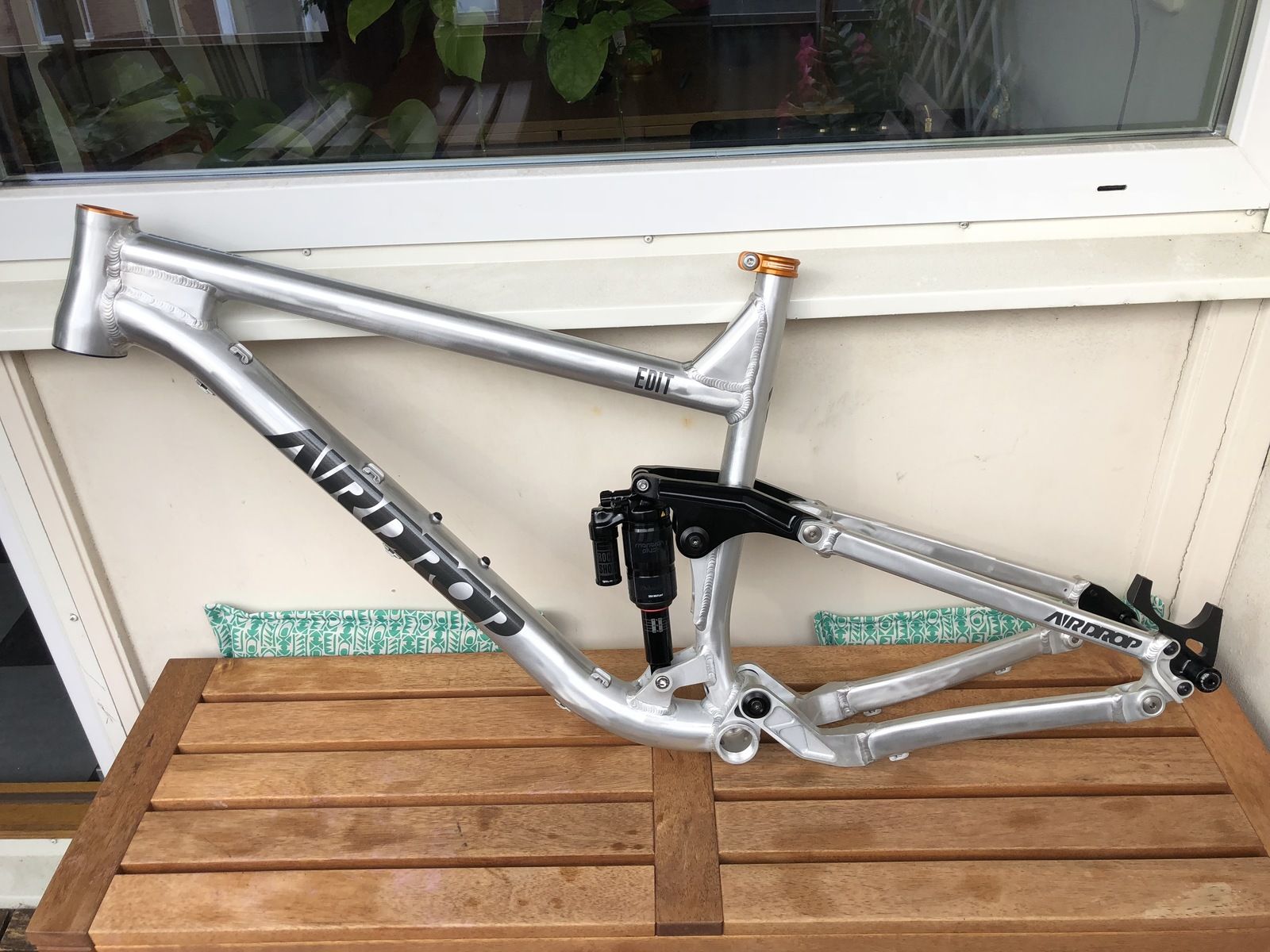

Ramen är verkligen ”raw alu”. Man ser slipmärken osv. Jag hittar inte min våg just nu, men den känns rejäl ;-)

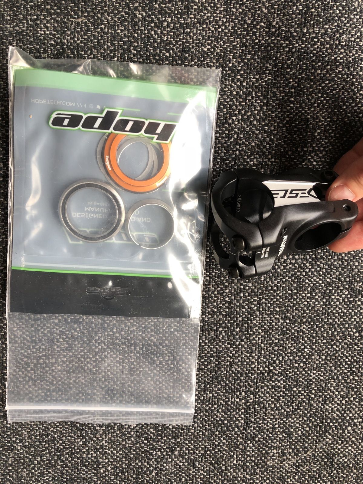

En descendent-stam och hope-lager följde med också

Liten update.
Vikt inklusive bakdämpare, maxle, sadelstolpsklämma och styrlagerkoppar blev 4020 gram, så ingen lättviktare.
Helt okej med utrymme där bak för Maxxis widetrail 2.5:or. Typ samma distans vid de nedre stagen.

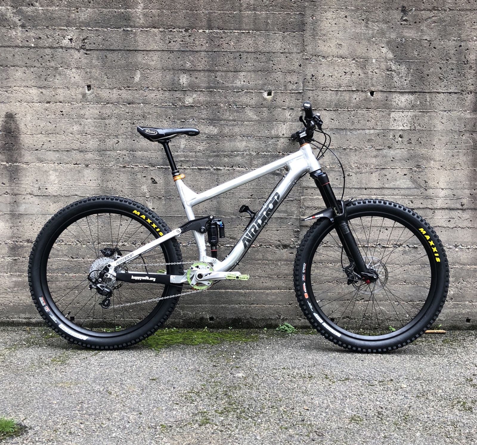

Slängde på hjulen så att man kan få en bild av hur den kommer ta sig ut.
Skyddstejp på utsatta ställen, styrkombo, gaffel, frambroms, sänkstolpe och bashguard på plats.

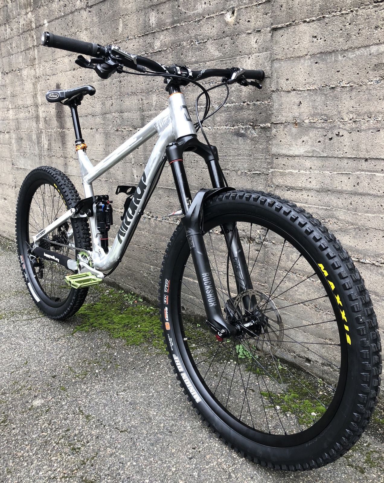

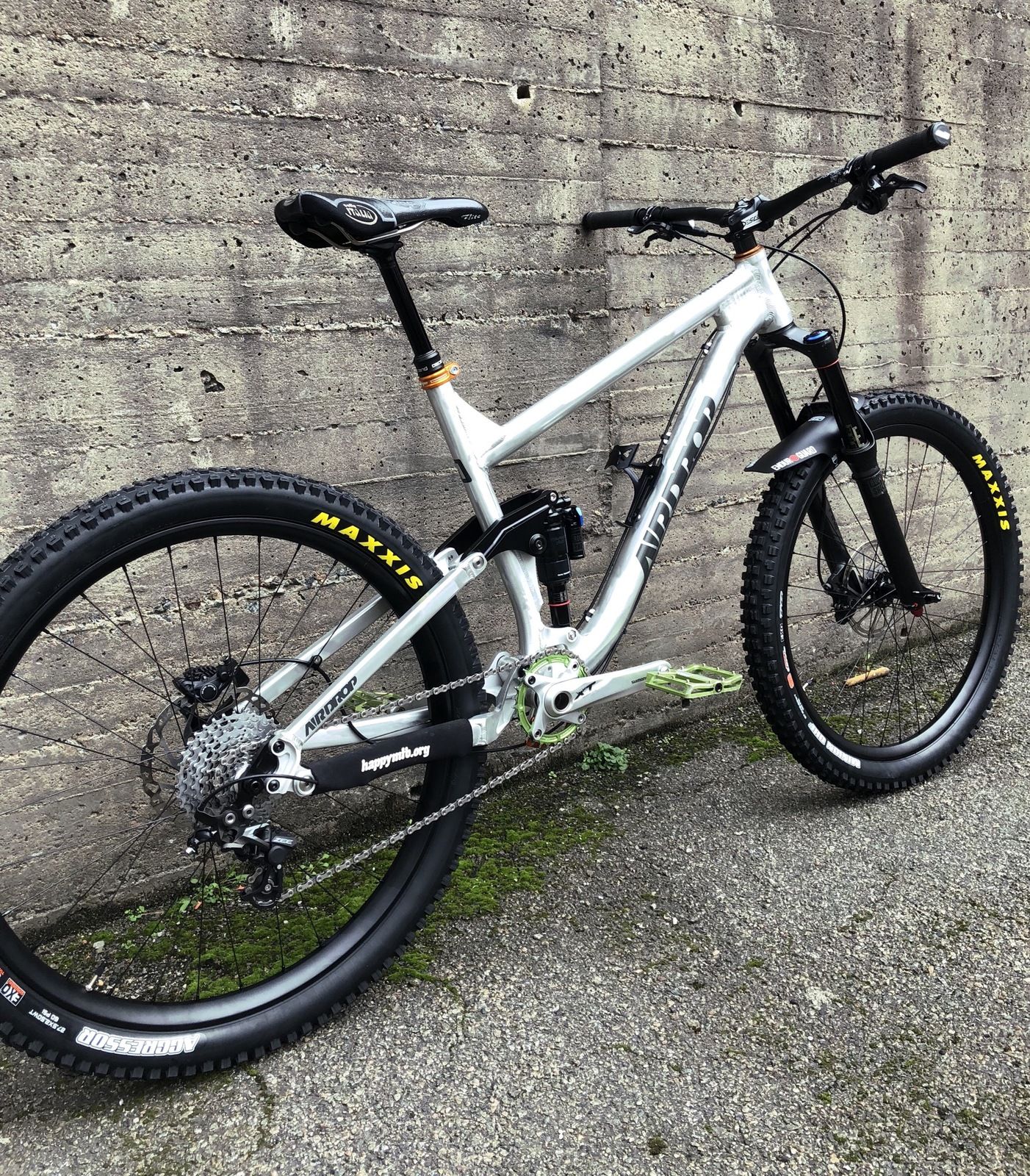

Nu var hojen äntligen färdigbyggd!!
Har inte hunnit mer än att svänga några varv på gården ännu, men den känns asskön. Large känns bra för mina 181cm, hade säkert kommit undan med en medium också.
    821.8 KB · Besök: 142

+1 på snygg!
Men sadeln, har du grävt djupt i gömmorna eller ser de fortfarande ut så där?

En update efter att ha haft cykeln en månad. Jag har inte hunnit med så mycket cykling som jag velat, men det har blivit några turer i Änggården och förra helgen fick den bekänna färg i Vallåsen.
Jag har alltså en Canyon Nerve AL+ från 2013 med typ 67,5 graders gaffelvinkel och rejääält mycket kortare hjulbas och reach att jämföra med. Det som också skiljer är 26" vs 27.5" och 2.30 Maxxis mot nya WideTrail-diton. Jag hoppade ju på bredfälg-tåget, med innerbredd på 30mm.
Vikten på cyklarna skiljer också, Canyon 13.5kg mot Airdrop 15kg blankt!
Första turen var inget kul alls, haha! Min kondis är i botten för tillfället och cykelns högre vikt och fetare sulor gjorde att klättringen upp till Änggårdens topp var jobbigare än jag hade tänkt mig. Jag upplever att tekniskt så klättrar den minst lika bra som Canyon. Trots sin längd så är det lätt att lyfta framhjulet över stenar etc. Men det känns med den extra vikten och däcken har sämre rull helt klart!
När jag sedan vände cykeln nedför så märkte jag direkt att mina inställningar var helt off. För mycket tryck i gaffeln, dämparen och framförallt däcken. Jag tycker man kan köra med minst 30% sag på bakdämparen för att få rätt känsla och trycket i däcken sänkte jag med ungefär 0,2 bar fram o bak jämfört med smalare däck.
I Vallåsen så var cykeln helt magiskt bra. Satte PR på två sträckor utan att förta mig och då har jag ändå väldigt lite cykling i benen. Detta att jämföra med min DH som jag kört med innan i Vallåsen. Det enda som saknas är liite mer slag i de värsta stenpartierna. I Tajta switchbacks upplevde jag såklart att det blev lite svårare att bara köra igenom. Man fick vara mer aktiv, lägga ner cykeln lite mer på grund av den längre hjulbasen. däremot upplever jag cykeln som väldigt balanserad och med det extra utrymmet så har man inga problem att röra sig över cykeln och peka den dit man vill. Bra stand-over höjd har den också.
Jag har precis installerat en debonair-upgrade som även höjer slaglängden till 160mm fram.
Sammantaget så upplever jag att Airdroppen kan göra allt som min gamla hoj kunde, även om det krävs lite mer benkraft i vissa situationer. Utför så är den mycket mer kapabel, speciellt vid någotsånär öppen terräng. Den är mer åt snabb bröt-hållet än poppig lekfull.
Till våren blir det däck med lättare rull som gäller. Jag är inte helt såld på breda fälg/däck-hypen. Jag funderar faktiskt på att byta "ner" mig till fälgar med runt 25-26 mm innerbredd och däck i 2.35-2.40 bredd. Har aldrig upplevt att jag saknat grepp med mina gamla hederliga Maxxis och saknar det rullet nu.
