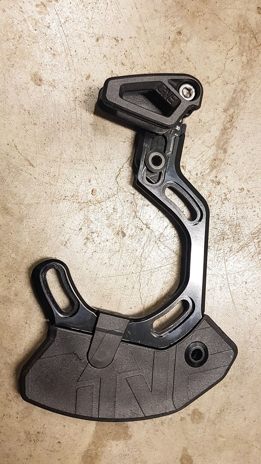

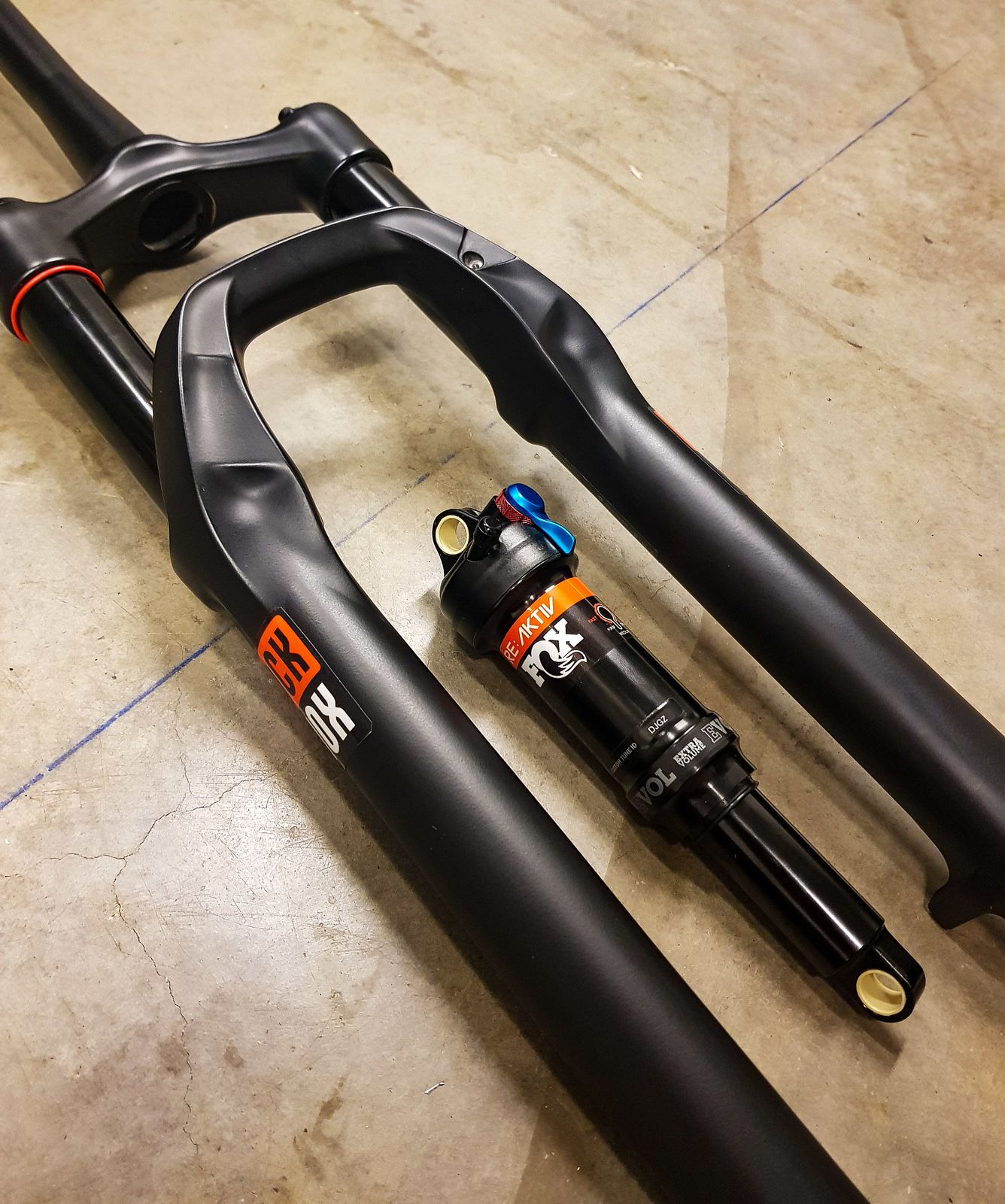

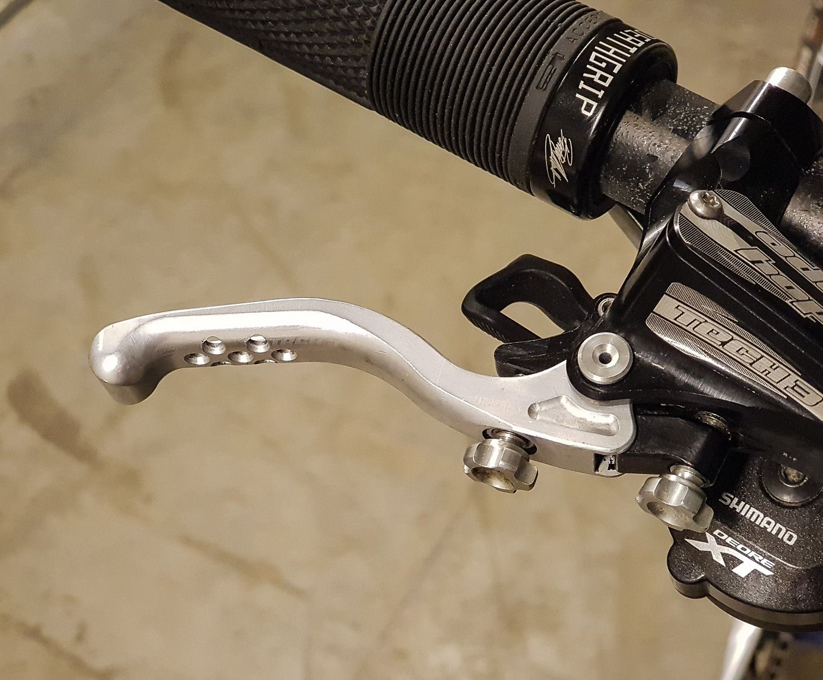

Iaf så kommer en stor del av komponenterna föras över från den gamla till den nya cykeln. Det jag införskaffat är: nytt styrkombo, kedjestyrare med bash, bakdämpare (potential för katastrof, det blev en Fox med Reaktiv) och lite annat smått o gott. Hittade också en kille i Spanien som sålde ett par nästan nya Hope E4 bromsar så det blir liknande bromskännsla på båda hojarna. Sen kanske jag kör så att man delar hjulparet mellan cyklarna eftersom jag inte hittat något billigt och bra 29er hjulpar med boost.

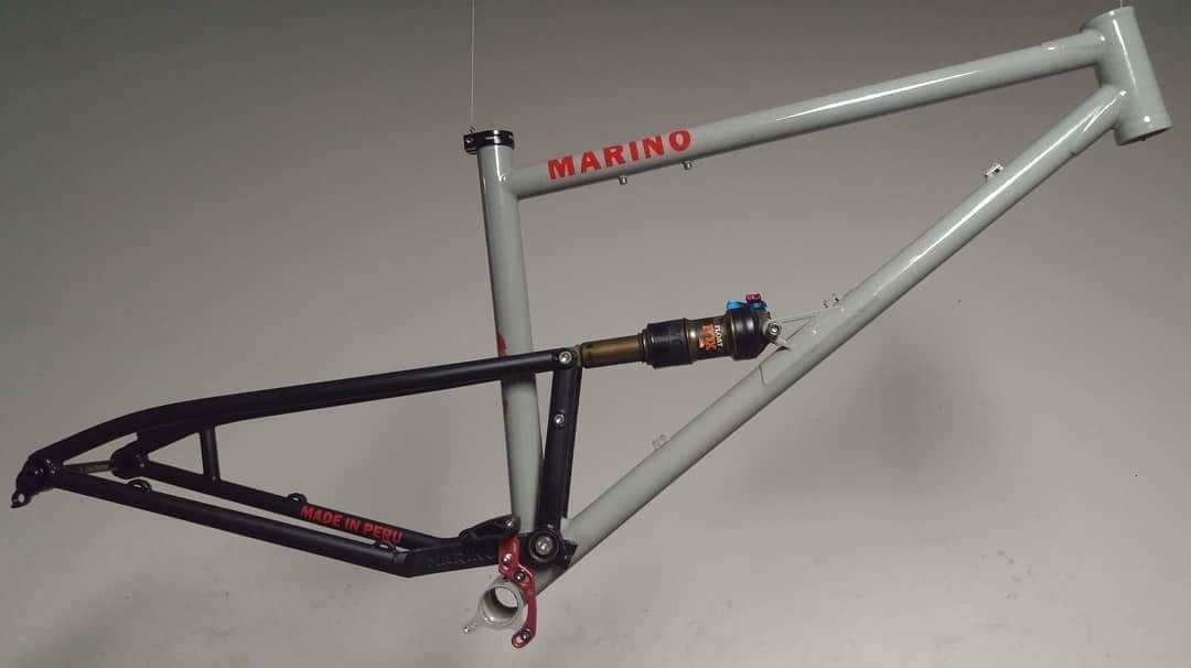

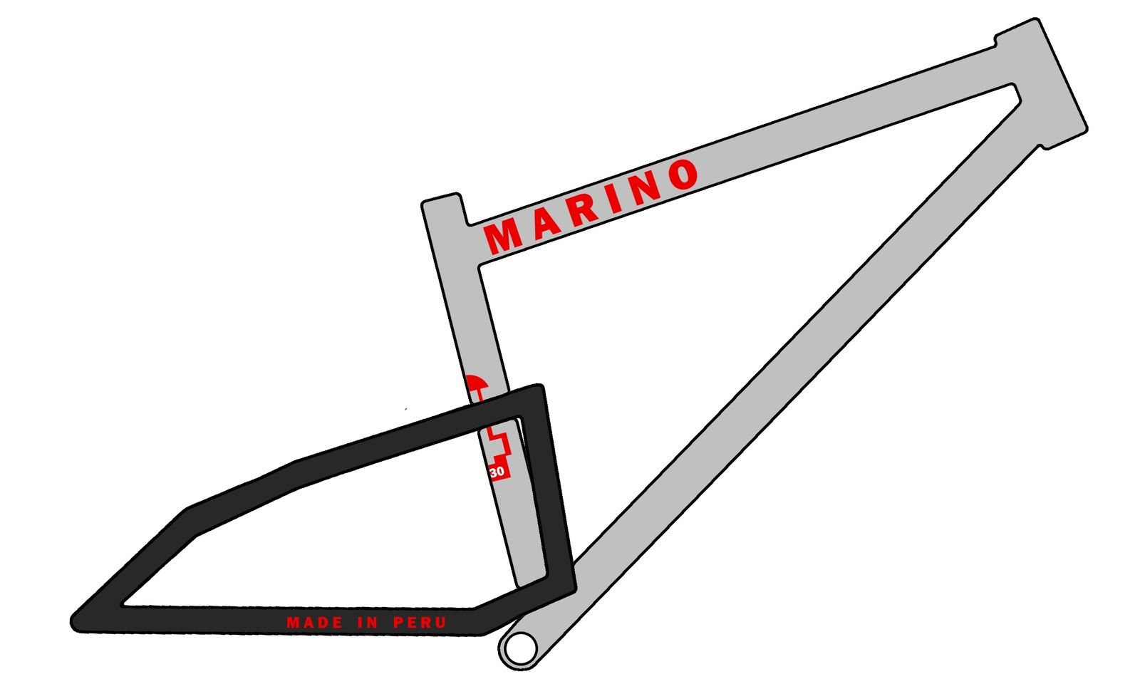

Här ser ni ramens "koncept" som byggdes på de nya Santa Cruz Syndicate färgerna.
Och slutprodukten från Marino:

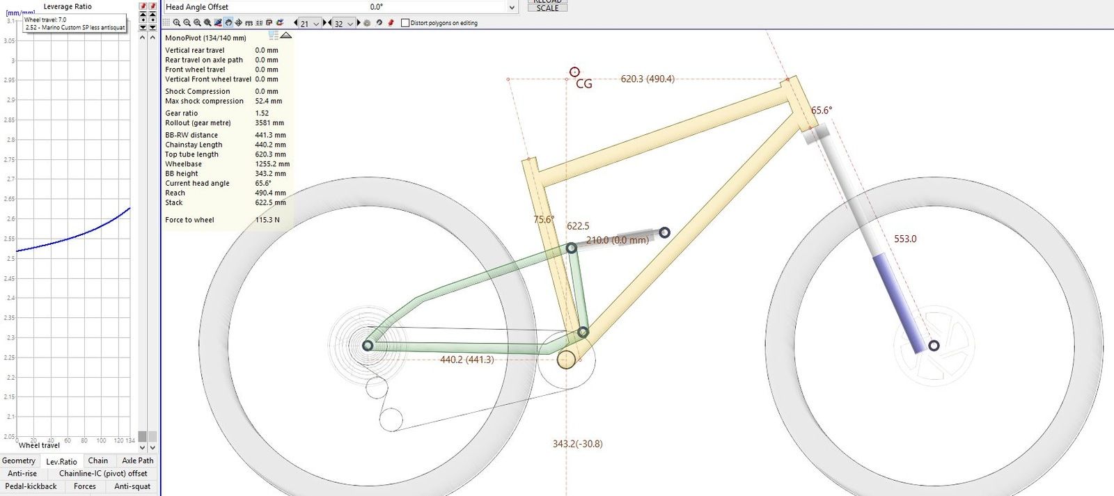

Jag tycker att det blev rätt bra! Murmur är så klart en inspiration också och hadde ekonomin tillåtet det hadde jag nog beställt en sådan. Menmen...en Marino är inte alls så dum. En geotabell slänger jag upp senare men den är rätt lång (495 reach, jag är 191).
