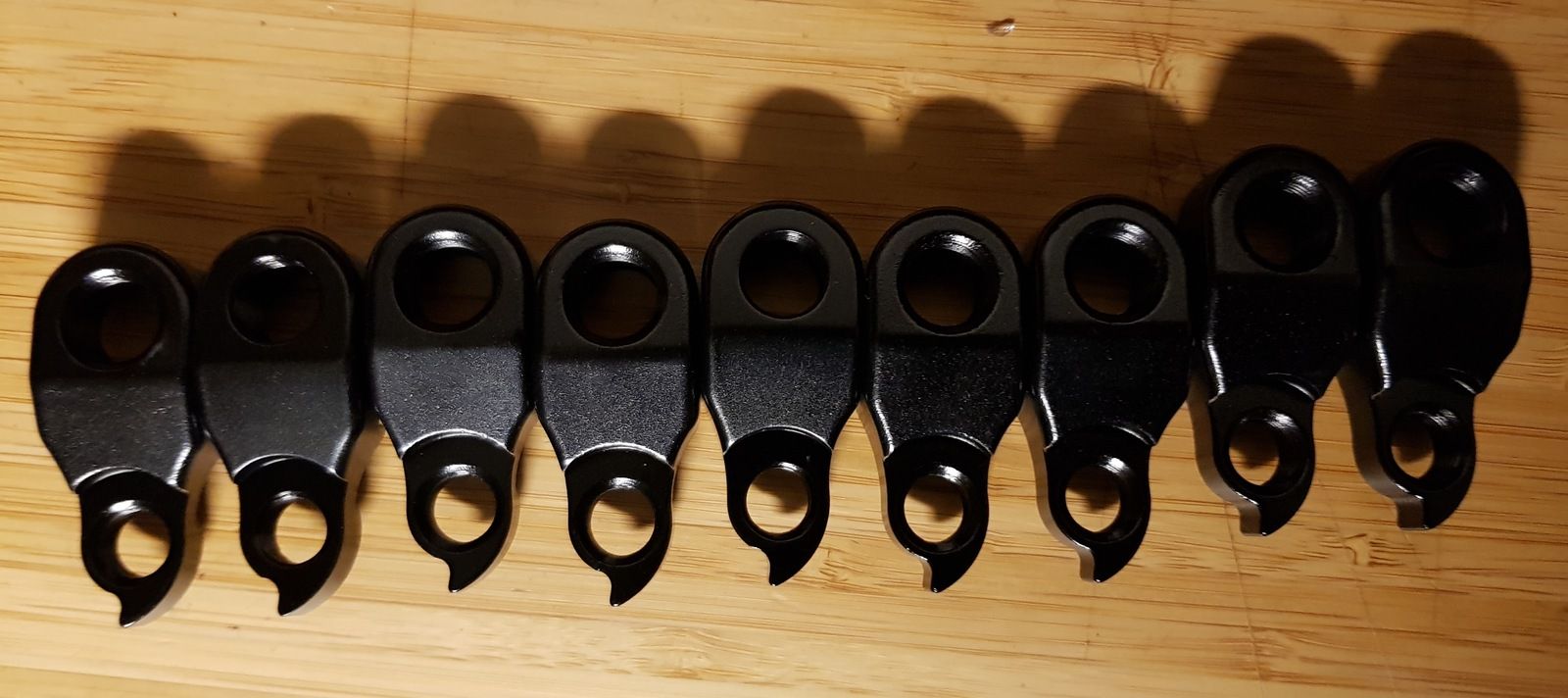

Hämtade upp ett "litet" paket:
Som innehöll 9 stycken växelöron!

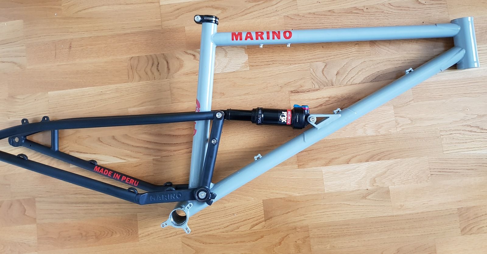

och en ram :):
Just nu så har jag beställt styrlager och dämparhårdvara (som inte kom med, som jag tycker är lite märkligt) och de sakerna borde vara hemma i slutet av veckan.
Sedan har jag sprutat linolja i hela ramen som ska torka i några dagar.

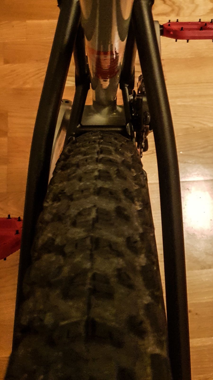

Jag provade också att montera mitt bakhjul i ramen och det blir nog väldigt tight (mot sadelröret vid full bottning) med 2.6or bak, det är inte konstigt, jag bad om att 2.4 skulle passa. Det kommer nog gå att pressa inn ett Maxxis 2.5 där bak så jag kör nog på det.
Blir bra det här tror jag.

Har stoppat lite preliminära siffror i Linkage och ser att den kankse är lite mera digressive (ingen aning vad Svenska ordet är) än tänkt. Det är ingen jätteskillnad och jag tror/hoppas att en rätt stor volume spacer i dämparen gör att den inte bottnar allt för lätt.
Den kommer också ha närmare 140 slag enligt mina "snabba" siffror som är inte dumt. Det går ju alltid att byta till en dämpare med 50mm slag istället för 52.5 för att få den tilbaka ner till runt 130.

Om du har 440mm’s kedjestag kan det nog bli tight med 2.5-2.6’or.
Enhörningen hade ju dryga 130mm slag och 5mm frigång mot sadelröret med Aggressor 2.5 (WT) på 31mm IB fälg...

Hmm...kanske blir ett måste med en 50 mm dämpare då också...eller offset bushes. Vi får se helt enkelt. Jag hadde sett fram emot att prova reaktiv dämparen dock så om det går med 2.4or så kör jag nog på det.

Standard. Provade precis ett jigg för bottnad dämpare (dvs 157.5mm med min) och får frigången från axel till sadelrör till 380mm som är ju ett hjul med 760 diameter, altså borde 750 ha 5mm frigång, som är inte mycket men med ett 2.4 eller 2.5 blir det helt ok :).

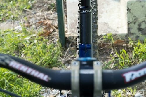

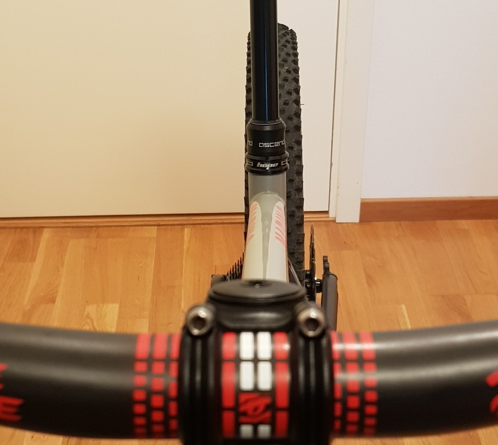

Jaha en liten uppdatering då. Nu har jag också råkat ut för en av Marinos QC missar eftersom baksvingen är ung. 5mm skev. Egentligen är det inte ett superstor problem men det gör att vänstra vevarmen är riktigt nära (typ 1mm) från kedjestaget. Jag kan flytta spacern på drivsidan men då funkar ju inte bashen!
Har kontaktat Marino och vi får se hur han löser det.
Annars var det några andra tabbar också, fick vist 31.6mm sadelrör istället för 30.9 och axlarna är för korta...men annars är allt bra haha.

Tror att snabbaste fixen är en ny bakswing, men gissar att han behöver ramen för att centrera swingen.
Goda nyheter är dock att ramen klarar 2.6 maxxis däck bak (iaf med denna torra sommar, typ 3mm clearance). Blir ett nytt bakdäck för hösten om vi lyckas lösa det hela med ramen.

Så Marino svarat att det blir en ny ram...Jag får hålla denna som "prototyp" om jag vill ändra geon i v2 lan vi ta det då.
Ni får jag få den cykelbar först och se hur den känns. Blir säkert bara att flytta spacern och köra utan bashen då, ett 5mm snett hjul kommer inte göra världens skillnad.

Blir bra iaf att kunna "prototypa" ramen och se vad den går för. Vet redan en ändring som jag kommer föreslå, kommer bli tight med kablarna under dämparen tror jag och man kan säkert flytta det fästet upp ung. 3mm utan att skada för mycket.

Ja absolut. Så länge jag kan få den cyklingsbar är det inte så dumt. Frågan är också om det går att böja swingen utan att göra den skev. Den är rak men bara åt sidan. Tror att det blir svårt men det kan vara värt ett försök.
Borde också tillägga att det är inte bara Marino som har svårt att ha raka swingar:
Från Pinkbikes recension av Starling Murmur. Joe säger att det inte är ett problem och jag tycker egentligen att Marino hanterat ärendet bättre.

Han har inte bett mig att testa att rikta bakändan men jo det kanske går. Problemet är ju att hjulet är rakt, det bara sitter förskutet med 5 mm åt ena sidan. Jag är lite rädd att om jag börjar böja saker då blir cykeln bananformad.

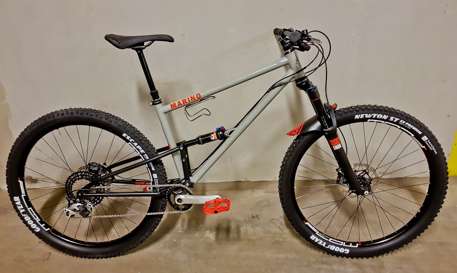

Snart cykelbar.
Givet de problem som jag haft så blev byggtråden någott förkortad, blir längre när ram v2.0 kommer.

Tackar. Körde "klassika" chainring to largest cassette cog + 4 länkar så borde vara rätt.
Kassetten är en XT med Ingrid extender istället för de 3 lägsta standard växlarna.

Jag kör alltid +2bara... De har jag lärt mig :p
Ok.
Jäkla snugg hoj :)

:) Trodde att +4 var rekommenderat för FS. Ska dubbelkolla, håller med att den ser lång ut.
