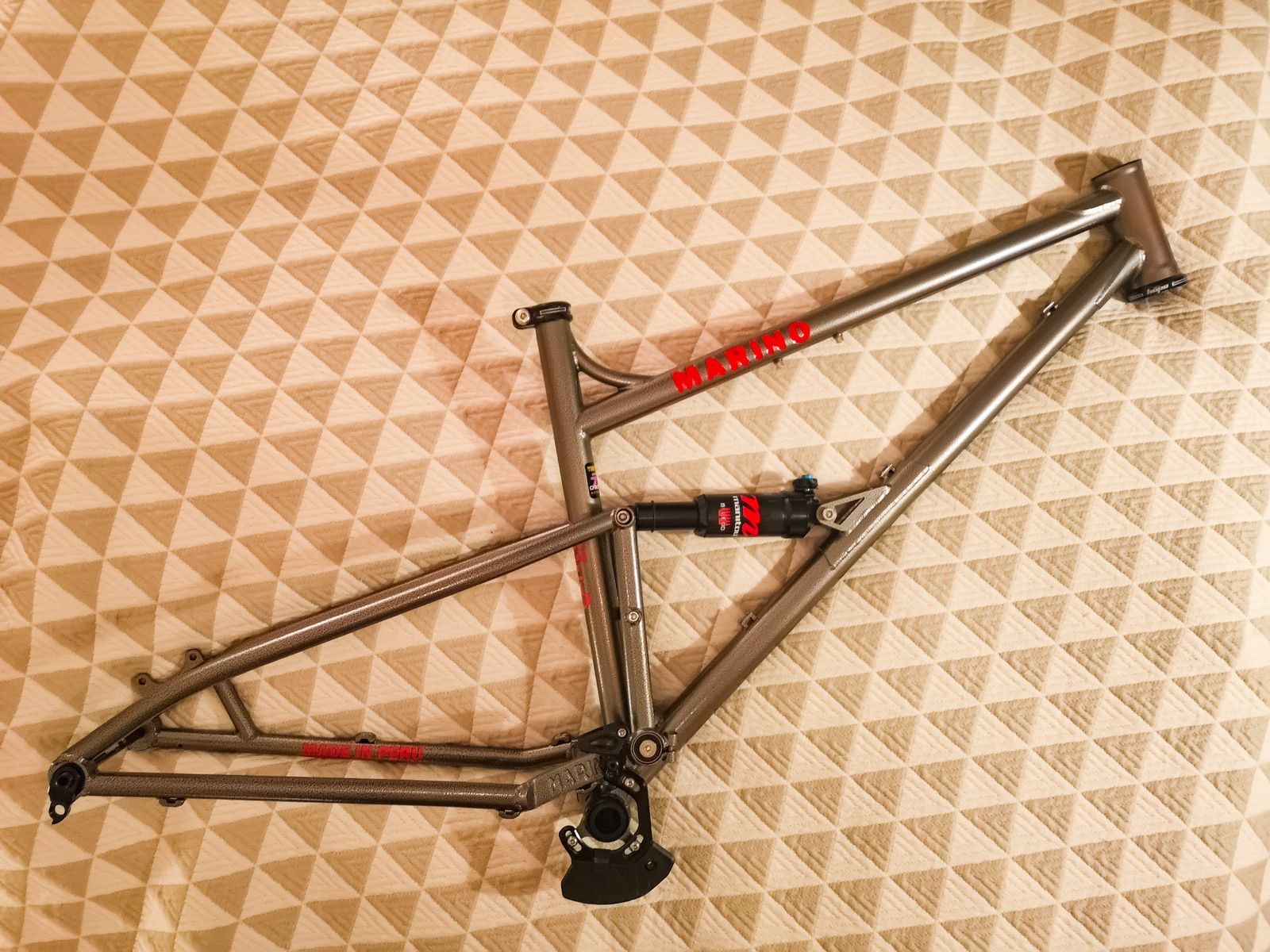

Vikten för ram och dämpare blev 3890g för se som är intresserade...inte så dumt för en stålram.
WTF! Mindre inkl dämp. än min ram UTAN dämpare :/ Har han fyllt min ram med bly eller!!! Skandal!!!
Skämt o sido, din ram har ju helt klart mindre material, vad har du för rör-kvalisort?
Fast min blir ju isf mer Steel is Real ;)
[Byggtråd] Ännu en Peruan! (AKA Peruvian Syndicate)
Haha, hadde ju turen att få 725...vad jag förstått så är de rören lite för dyra framöver för Marino så när de som han har är brukade blir det tillbaks till "fulstål".

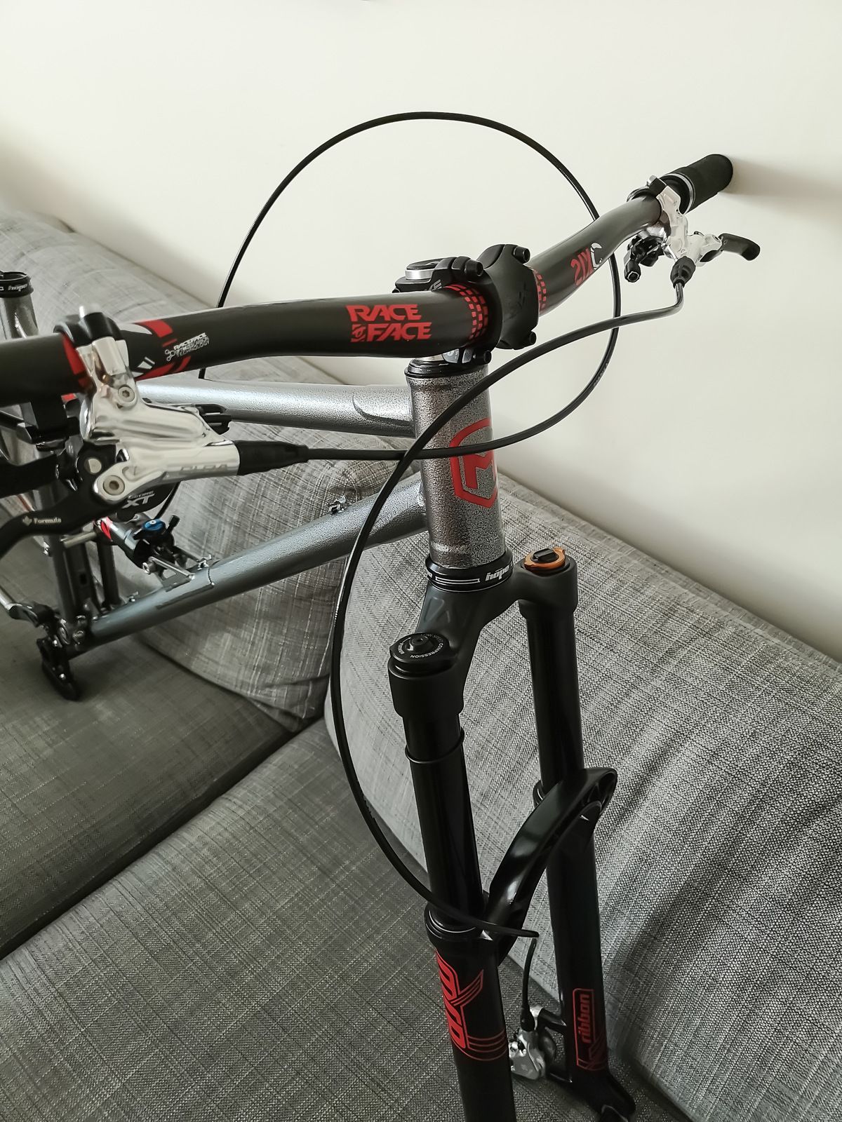

Det blir en del "tråkiga" uppdateringar medan jag väntar på de sista delarna (offset bussningar och gaffeln), men idag har styrlagret pressats inn och ramen fått BB (xt) och bash monterade efter sin linoljebehandling.
Jag har också fått hem en ny styrstam (35mm) eftersom jag vill göra cykeln lite lekfullare än den gamla (det blir den också iom att dämparkurvan ser lite annorlunda ut... I teorin).

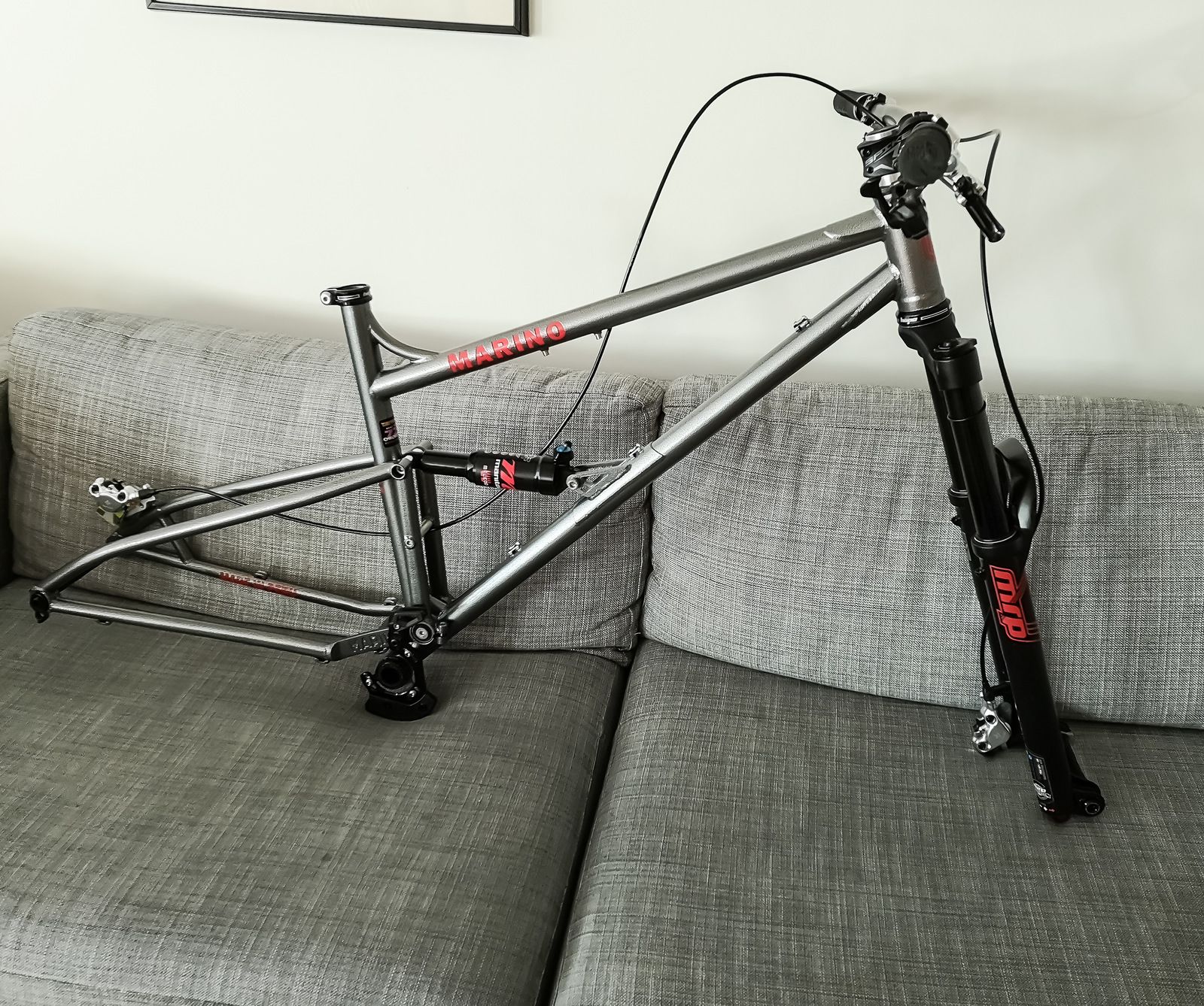

Jaha gaffeln är tilbaka så nu är det bara bussningar och hjul som jag väntar på (fick reklamera bakhjulet).
Men monterade iaf lite saker för att se hur det kommer bli.

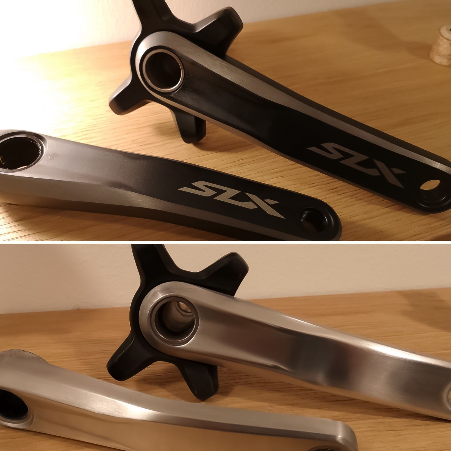

Iaf. Tog polerade lite snabbt mina Slx vevar och tycker att resultatet blev riktigt bra:
De är inte perfekta men duger :).

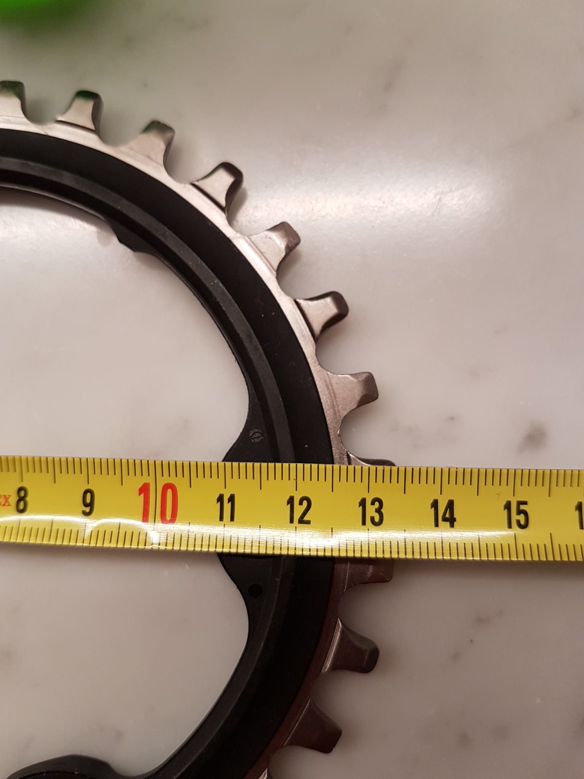

Sen har jag en fråga, är det nån som har en 32T ring som orkar mäta diametern? Räknar ut det till 134mm och då har jag bara 3mm till godo mot kedjestaget. Det är tight min borde funka eller hur? Just nu så sitter det en 30T på vevarna men det påverkar ju lite dämpningen och mina ritningar är baserade på 32T.

Tackar. Jag brukar göra så här (vill inte ha spegelblankt):
1) Stoppa vevarna i ett bad med caustic soda (avloppsrensare) i några minuter.
2) Ta ur vevarna och skölj noga.
3) Ta lite grövre sandpapper (kanske 250) och sanda bort resterna som inte gick bort i badet.
4) gå över med en fin slipsvamp.
5) Avsluta med ett poleringsmedel i en trasa.
Edit: det bästa med detta är att man kan ta slipsvampen och poleringsmedelet över vevarna en gång om året och de ser nya ut igen.

Hehe tack! Då vet jag, 32T borde funka, men jag börjar med 30T och ser om det räcker. Inte så jättemånga långa nerförsslingor lokalt så det borde vara ok.
Ett anti squat värde från ca 95%, till 105% borde också inte vara katastrof.

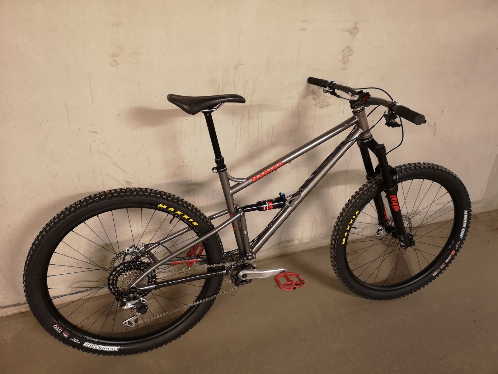

Äntligen hemma från semester och hann fixa med en del.

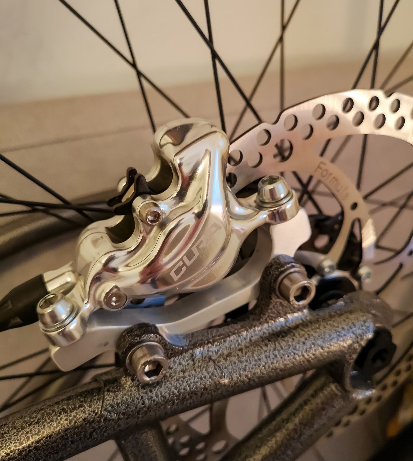

Återstår att ställa inn växlar och montera lite finbultar (ti). Sen verkar det som min Cura frambroms läcker någonstans från oket. Ska fixa nya o-ringar och se om det ordnar sig. Flera bilder är på väg.
