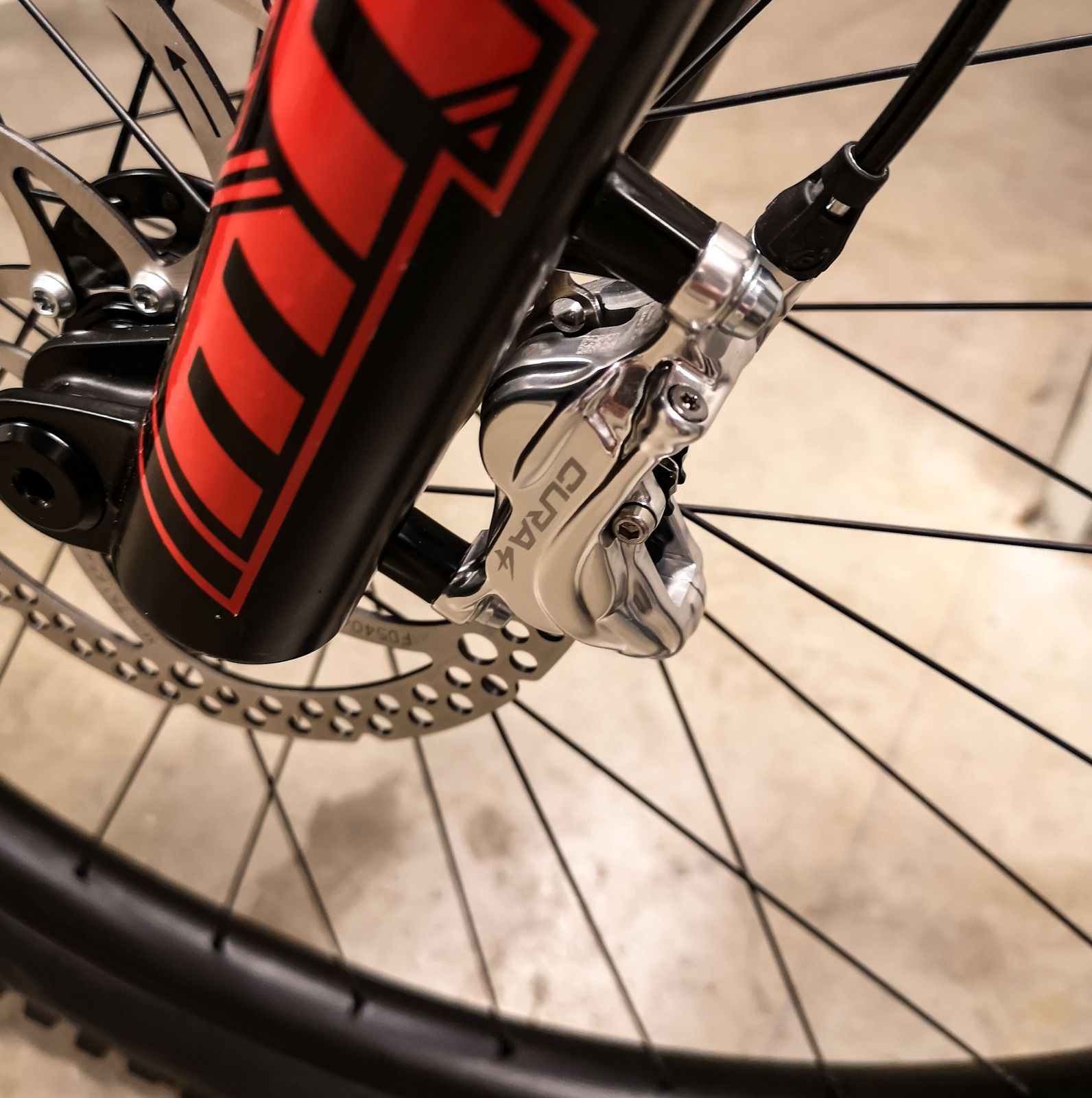

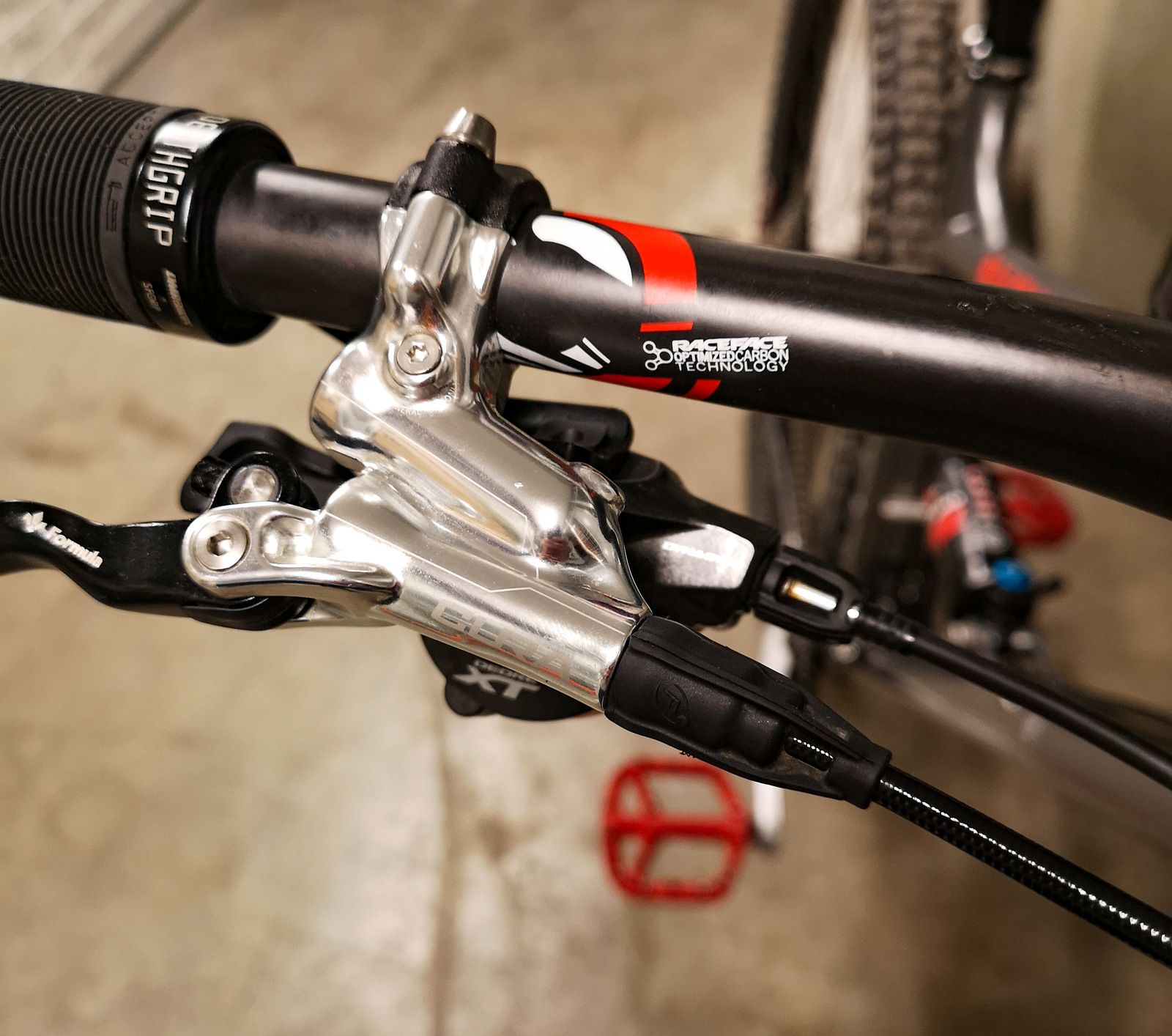

Nu har jag hittat att bromsen läcker från speedlock delen, dvs Formulas smarta icke-lösning för intern dragning (varför ska vi ha detta på en frambroms?)
Det är då antigen slangen eller själva speedlock delen på oket som ska bytas...men går det att köra vanlig slang utan speedlock på dessa bromsar? Är det bara att köra olive och compression nut som vanligt då?
Hittar inget om det tyvär.
Edit: Pratat med Formula. Det är bara att byta slang till en icke speedlock variant. Det funkar inte att köra som vanligt iom att slangen är inte värmebeständig! Jag ska dock inte göra det, iom att jag beställde Cura 4 broms istället för fram :). Mina extra kilon kommer behöva det tror jag.

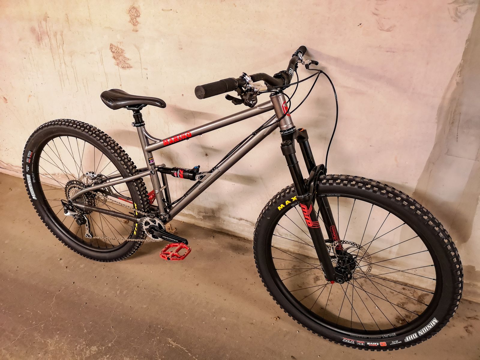

Bromsen fixad, bultar installerade och växlar justerade. Synd att det är så tråkigt mörkt ute annars hadde jag skickat med lite bilder på skapelsen. Fixar det i helgen.
Dessa detaljbilder bjuder jag på istället...

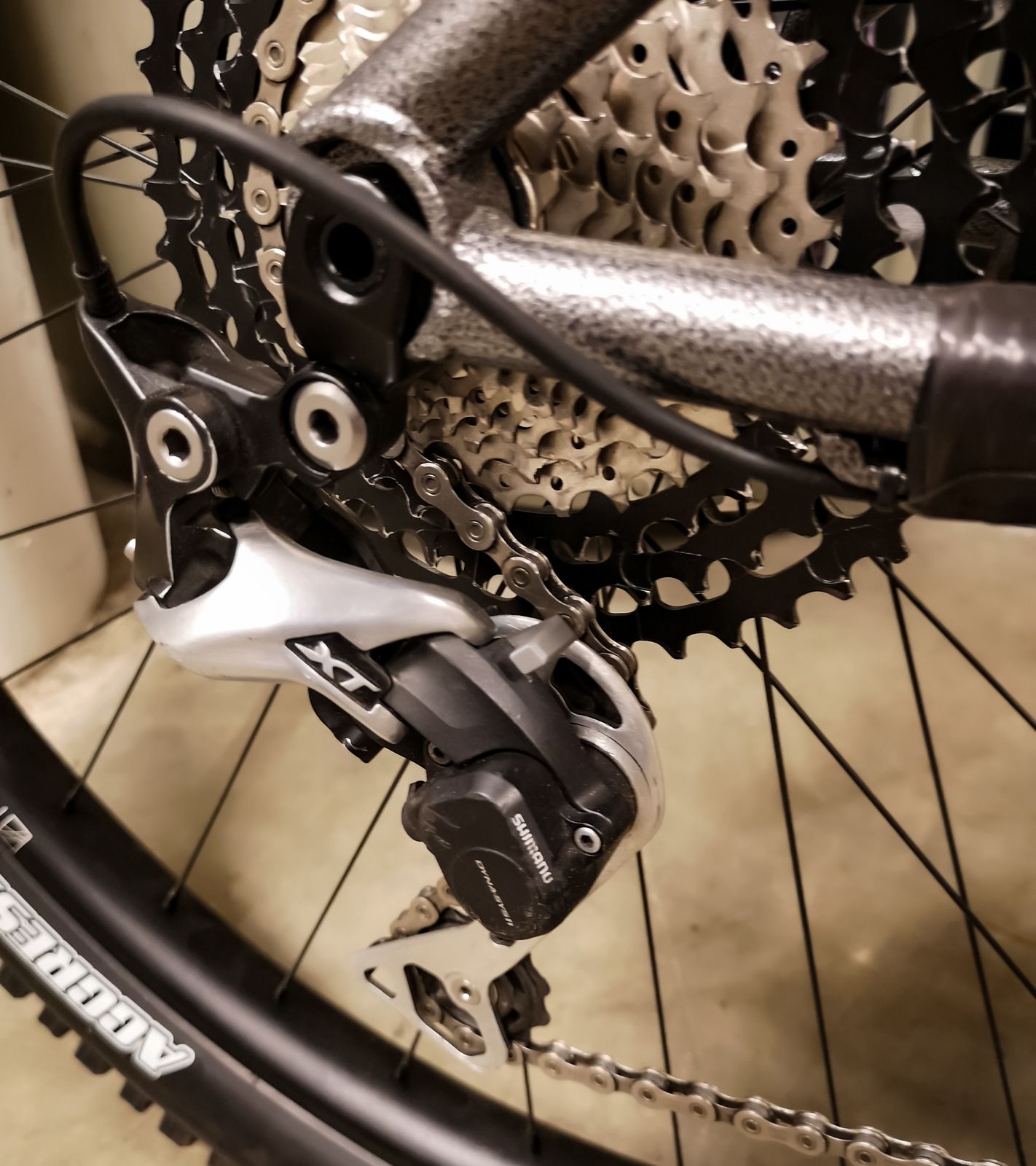

För de som undrar så är xt växeln monterad på Formula bromsen med en formula adapter för ispec B och en Hope ispec 2 adaptor... Funkar perfekt men avståndet mellan växel och handtag kan vara för långt för de med små händer.
Edit: en fråga, tycker ni att axeln ska åka ut ur växelörat? Har en annan axle som sticker ut ca 6mm...det kanske är bättre?

velovin sa:
Snyggt som attan! Vad gäller axeln ser väl det där prima ut?
Tack! Fint, det är bara på de andra Marino hojar som jag haft så sticker axeln ut kanske 5mm...den där sista gängan på växelörat kanske inte spelar nån roll.

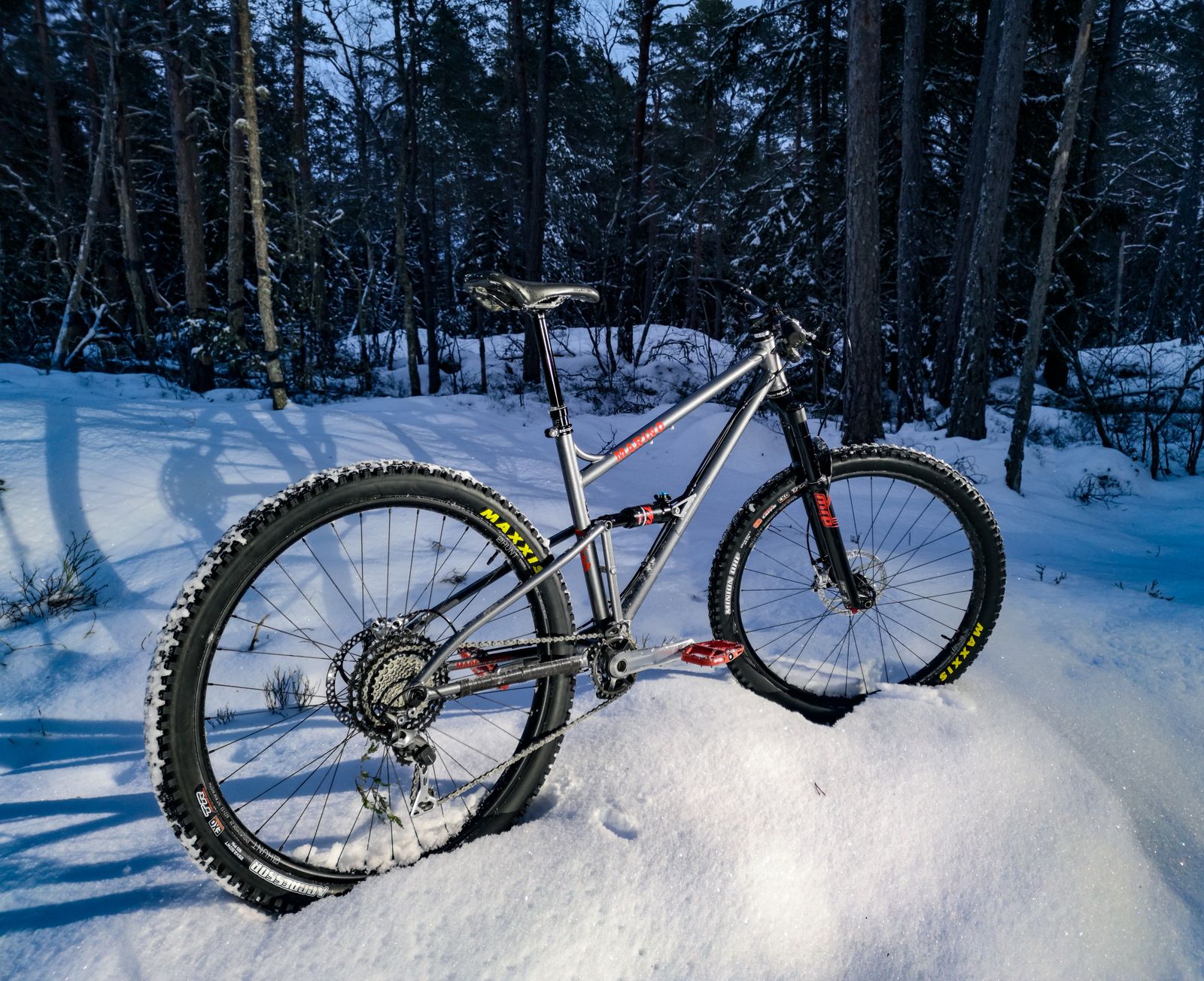

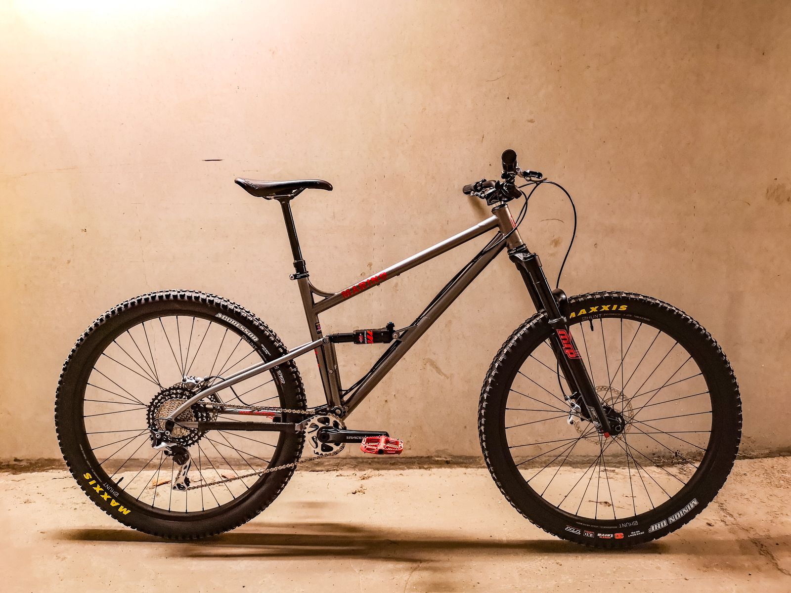

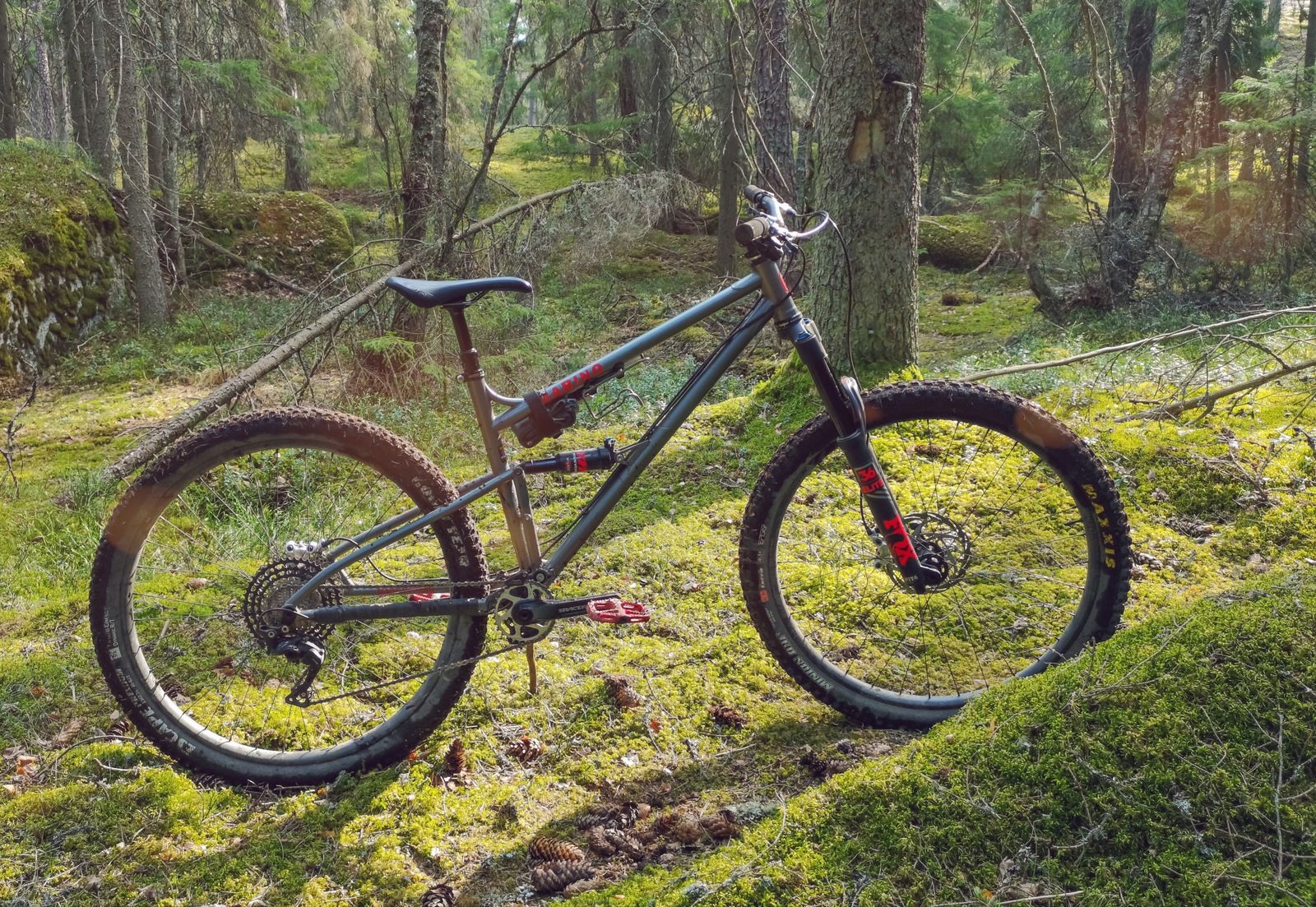

Jaha då var premiär ronden avklarad. Dock kan jag inte uttala mig om cykelns prestanda givet hur isigt och snöigt allt är här... Men borde vara bra (det var mest hike-a-bike idag). Hann inte med bilder i dagsljus men men...

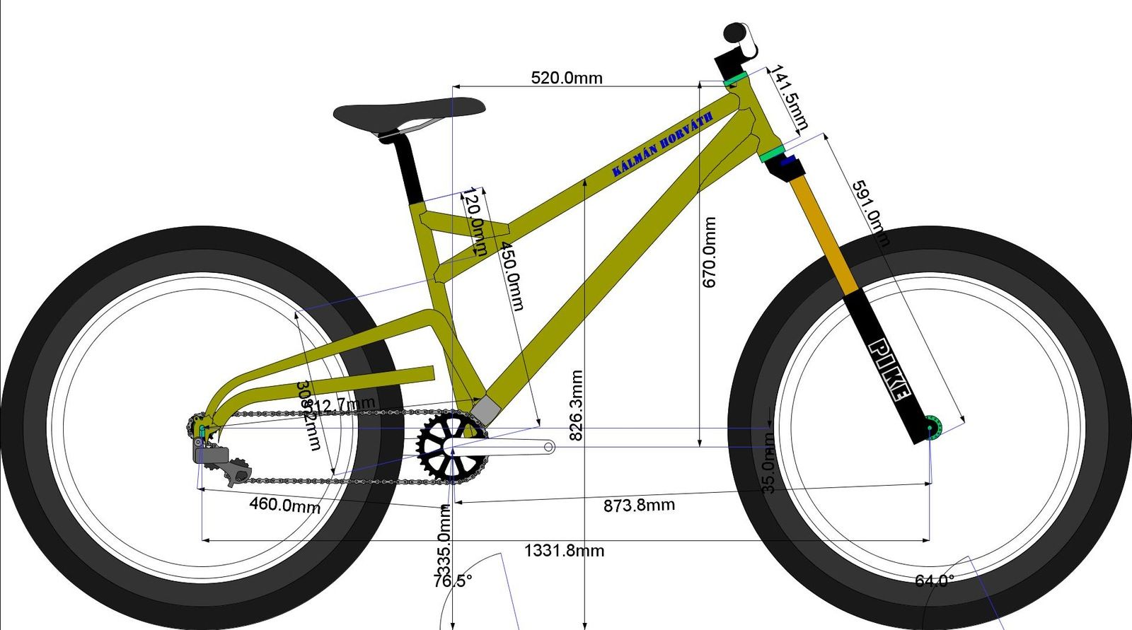

Hello! (Sorry I write in weak English)
I have planned with Marino one 29 er super endruo with Pole XL geometry.
What they do think, what should I pay attention to?
Snyggt jobbat! Riktigt läcker hoj! Kul med detaljer som dina polerade vevar och de blanka fina oken ;)

Hey. Travel?
I don't know, I think it will probably be OK, however there must be some limitation to the length of the tubes... 520 reach is massive and, at least with high quality tubing such as Reynolds, there is a limit to the tube length.
Tackar. Lite ändringar på g dock :)

Suuuupersnygg hoj Aribr! Verkligen grym lack.

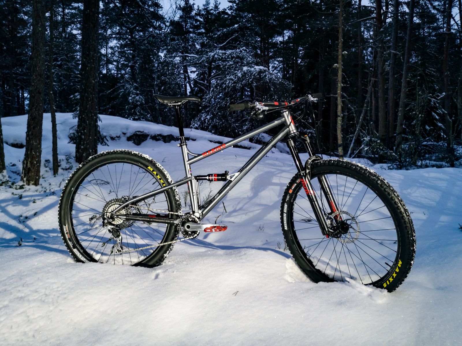

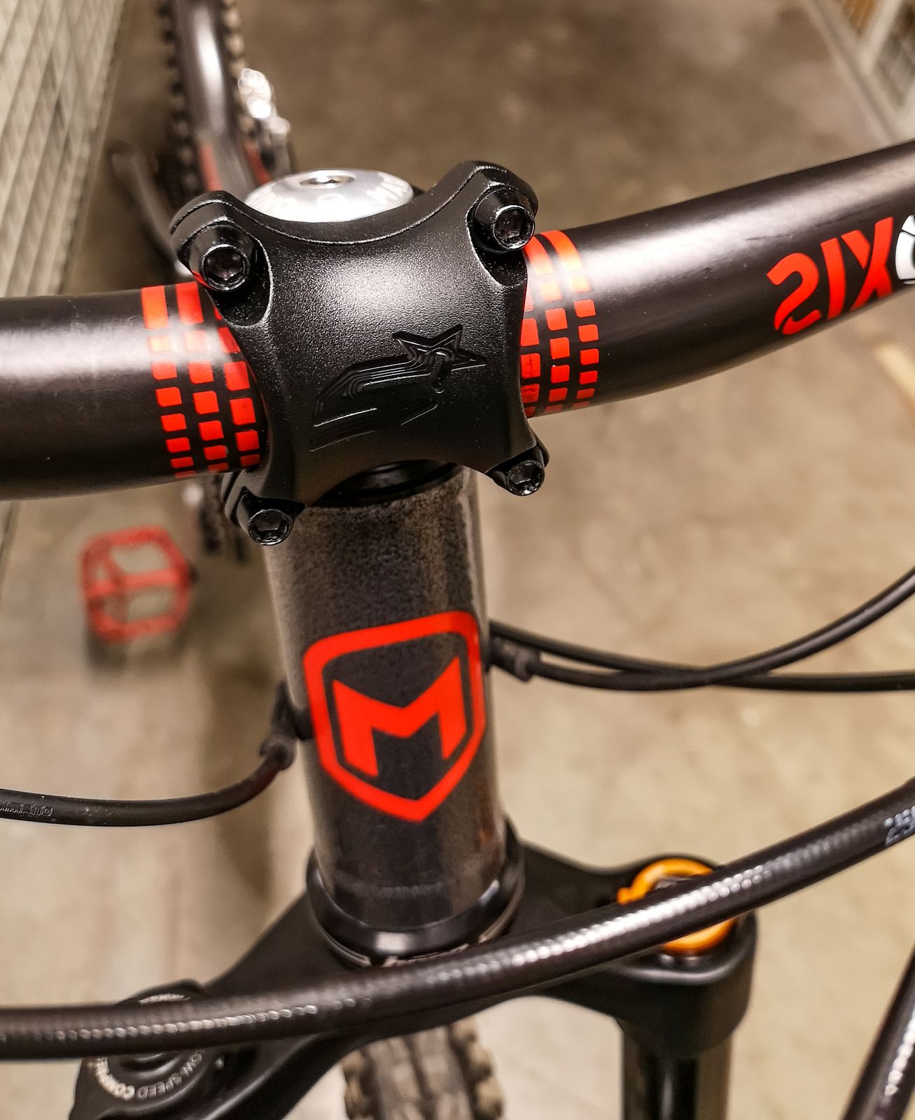

Hunnit ändra lite. Ett high rise (40mm) styre funkar perfekt! Vilken stor skillnad jämfört med 20mm rise.
Blev också ett Race Face vevparti iom att jag lyckades paja slx vevpartiet...don't ask.
Nu är cykeln iaf redo för våren, hoppas cyklisten också blir det, denna förkylning verkar aldrig släppa.

Tackar! Jag är nöjd med utseendet iaf. Hur den kommer kännas när snön är borta återstår att se men från de korta turer jag haft hittills är den riktigt sweet.
Väger runt 15 kg för de som undrar, som är väl rimligt för en stål fs. Clas Ohlson vågen sa 14.8 men det får man nog ta med en nypa salt.
