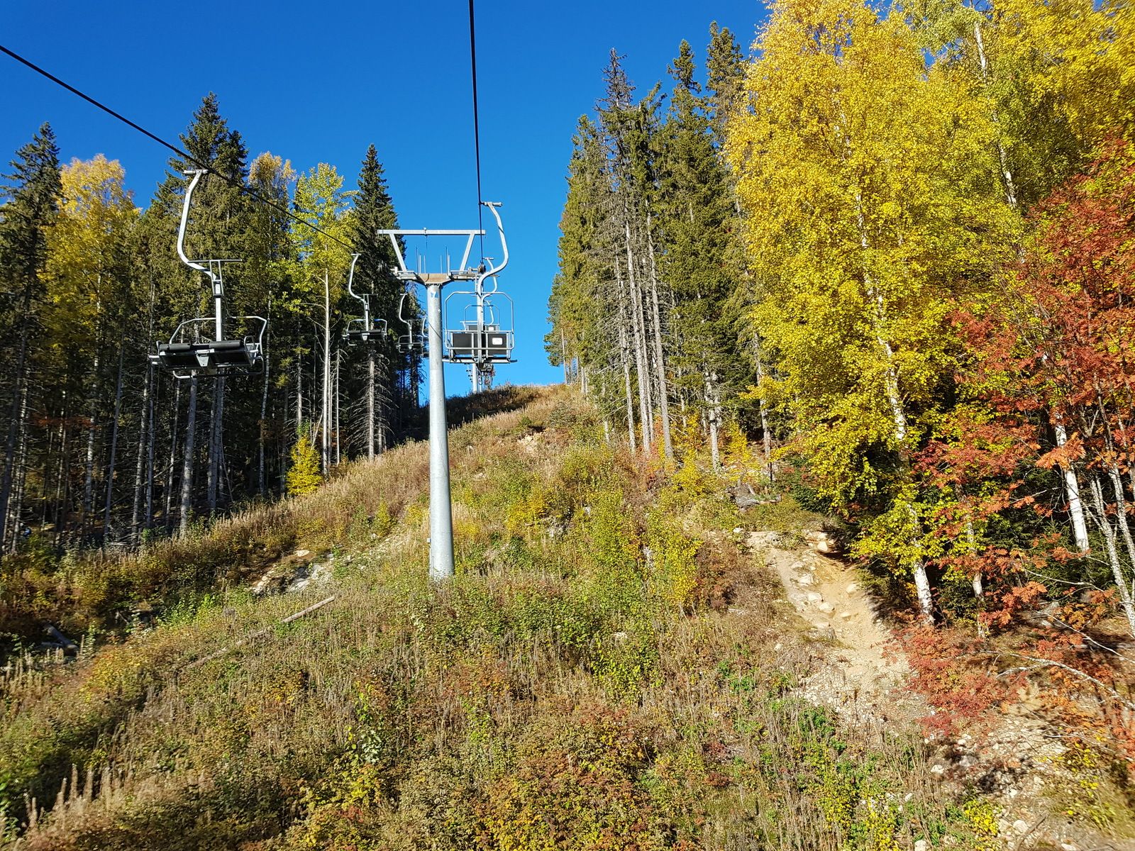

Cykeln överlevde Järvsö (cyklisten knappt). Det blev en succé tycker jag, klarade de stökigaste lederna galant, även med "bara" 140 slag så kändes geometrin väldigt bra och framförallt trygg. Det blir lite däckskav vid full botning så 135mm slag blir säkert perfekt iom att leverage blir då också lite lägre. DH är ju riktigt kul, nu är det bara att hitta en helg där man kan åka upp igen (hoppas på bra väder i okt).

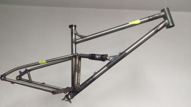

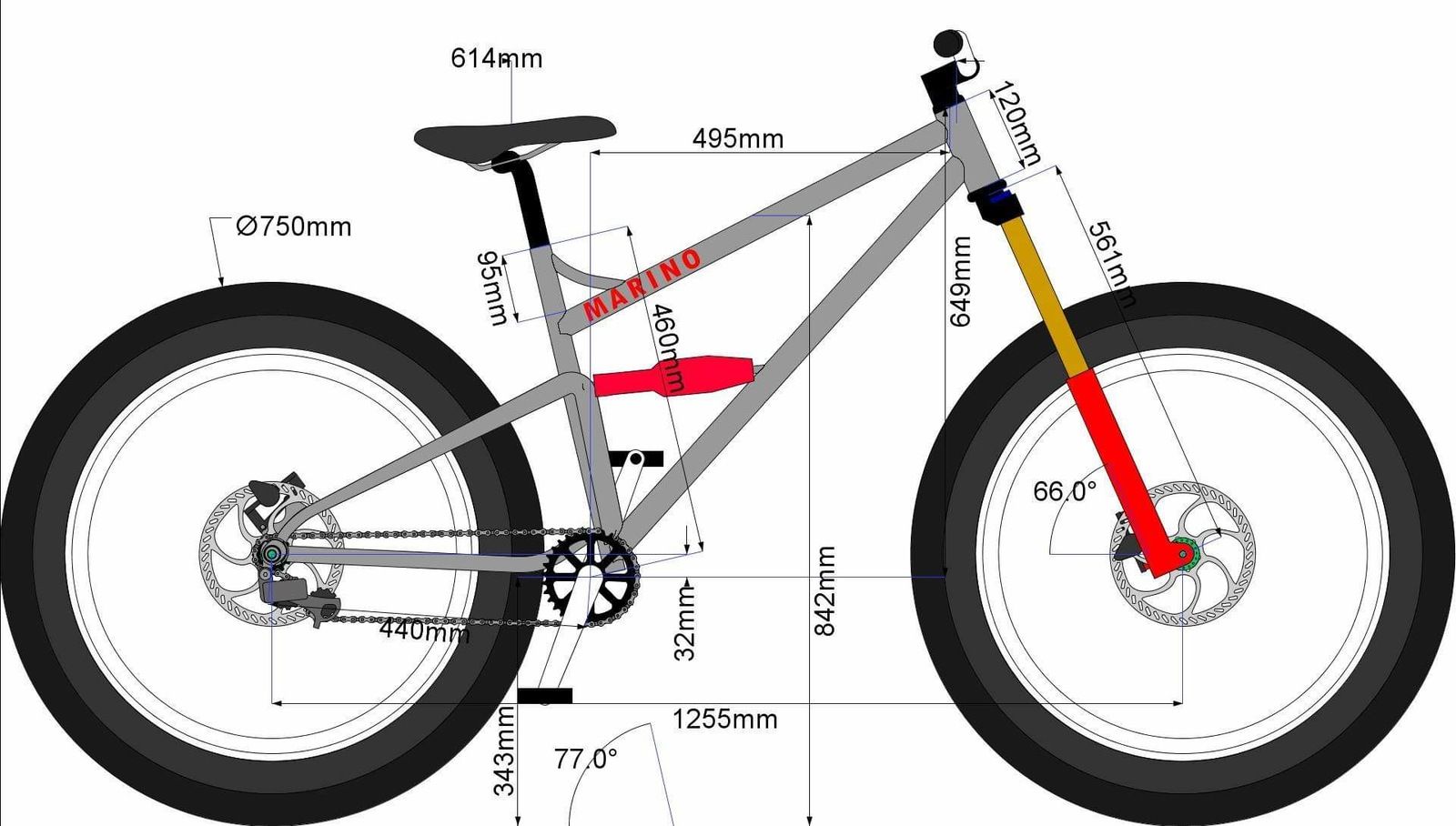

And so it begins:
Nya ramen är på g alltså. Det blir en rad förändringar men viktigast är att leverage rate kommer vara betydligt lägre. Små förändringar inkluderar ett lite brantare sadelrör och en lite högre bb samt att ramen kommer ha lite lägre standover.
Geon är också baserad runt en 150mm gaffel så ramen blir 130/150 med en ny dämpare med ung 56 stroke. Det blir nog en mcleod.

Nice! Lite mera aggrro alltså :D
[Byggtråd] Ännu en Peruan! (AKA Peruvian Syndicate)
larsaw sa:
aribr sa:
And so it begins:
Yes!

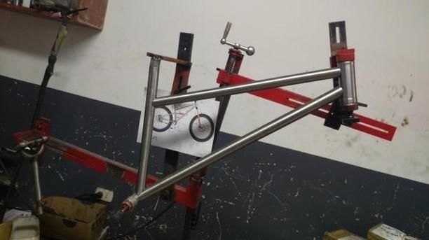

En fundering har du mätt reach från centrum på styrhuvet?
Man brukar väll mäta från toppen.
Med 120mm och 66grader so borde det väll bli typ 20-30mm skillnad om man sedan kör med ett styre med lite rise på styret så tappar man ännu mera på reach måttet.
Hur som så blir det grymmt.
Magnus.Bovall sa:
Reach är mätt från toppen av styrröret...bilden är bara lite missvisande. Tack :)

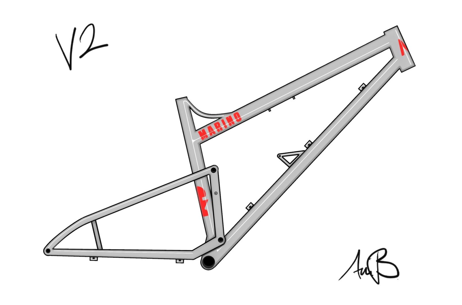

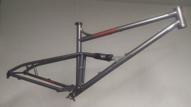

V2 är snart klar. Funderar lite runt färgen...kanske en mörkare grå med rött hadde varit cool...
Fullständig spec blir:
Mcleod 200x56 bakdämpare
MRP Ribbon 150mm med bolt-on axle
Hope styrlager
Raceface SIXC styre på 35mm spank styrstam
DMR Deathgrips
Formula Cura Bromsar
Hunt Enduro Wide hjul
Däck? Förmodligen Goodyear som jag kört på.
Bakväxel och reglage (xt m8000)
XTR eller XT vevparti beroende på Q-factor som baksvingen pallar.
One-up dropper...
Så ja, de flesta delarna från V1 kommer över till denna och det som är kvar kommer att monteras på HT ramen.
Om V1:an ska kasseras så tycker jag att du ska köra på samma färgsättning. Annars blir nog en mörkare grå med röda loggor jävligt snyggt.

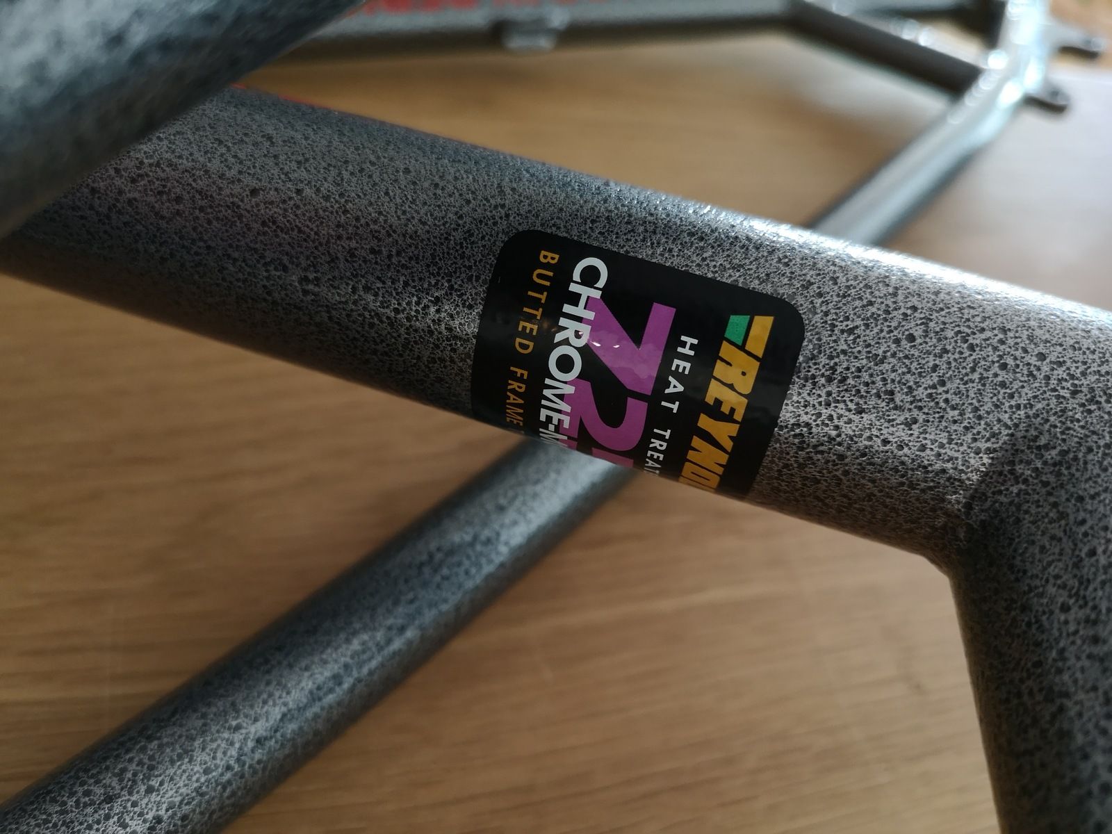

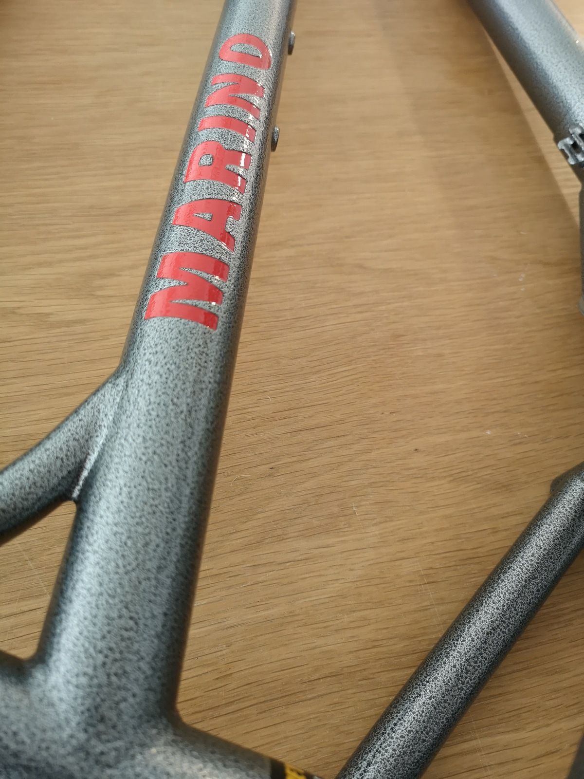

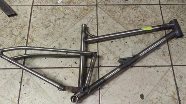

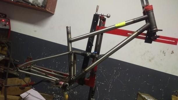

V1 kommer nog säljas för nån liten slant för att täcka tullavgiften....får se om det finns några intresserade där ute. Felet är ju inte direkt märkbart när man cyklar utför i 50km i timmen (eller närmare 20 då i mitt fall).
En till:
Färgen blir "hammer silver" med röda loggor. Blir cool tror jag.
Ouff! Den där kommer bli grym!
Lite tråkigt att den verkar ha åkt räkmacka förbi min ram bara... ;)
BigF sa:
aribr sa:
BigF sa:
Tack! Iom att den är en "warranty" ram så kanske ni kan ursäkta att det blev så :).
Självklart! Härligt att se att han har hög moral och vill göra rätt för sig.
Håller med, lite synd att det gick lite sämre i sommar att få till det...men om customer service är som det var i mitt fall kan jag ju inte göra något annat än att varmt rekommendera ramarna.

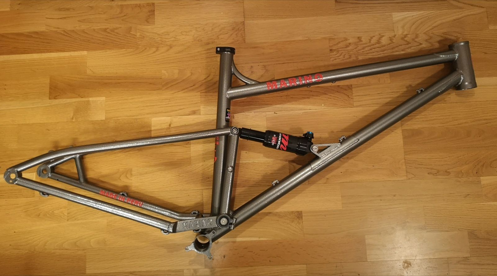

Här kommer lite bilder av nya ramen...
Bygget kommer dock dröja nån månad eftersom gaffeln åkt till Danmark på service.
Finns det nån vits med dyrare BB än xt?
Det där blir ju finfint!
Nej XT tycker jag har funkat tillfredställande!
CK är så klart bäst men skyhögt pris på...
