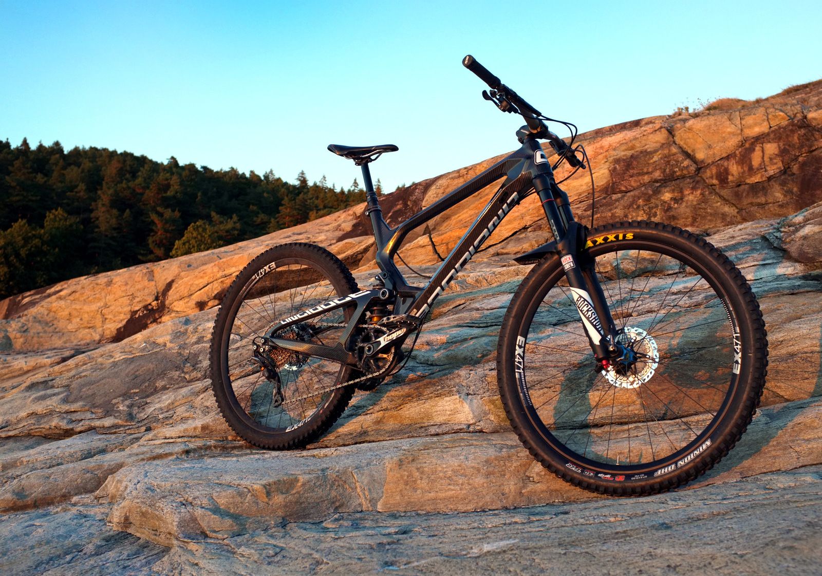

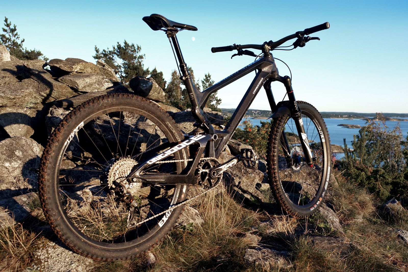

Det blev en premiärtur idag. Hojjen vägger 14,5kg. Lite mer än väntat men den känns jätte snabb i skogen. Jag kör marklift 2ggr i veckan så det är lugnt

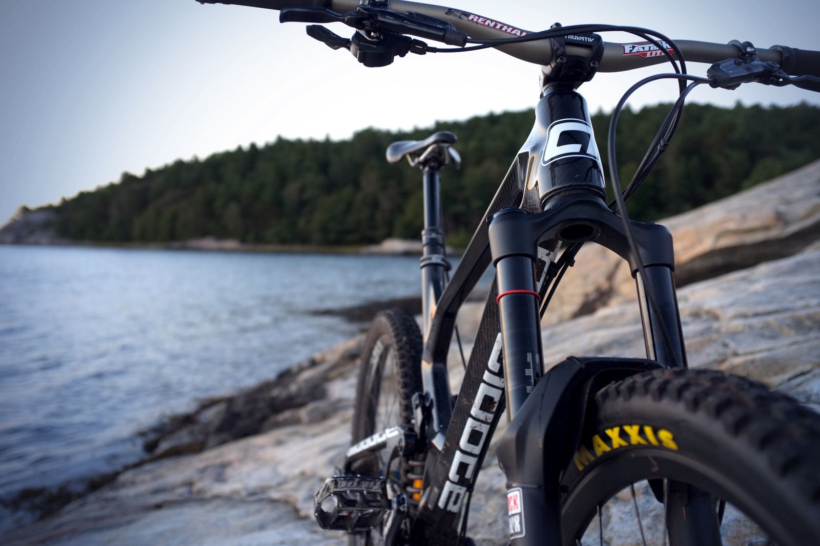

Jag tycker hojen, speciellt ramen ser snygg ut med klarlackad kolfiber.
En fundering dock, hur skarpa är hörnen på rören?, vad jag sett på flera andra hojar där jag lagat och tittat på insidan så brukar det vara problem med att få bra fibertäthet där och samtidigt är det svårt att orientera och sprida ut belastningen.
Har Antidote något bra svar på detta?

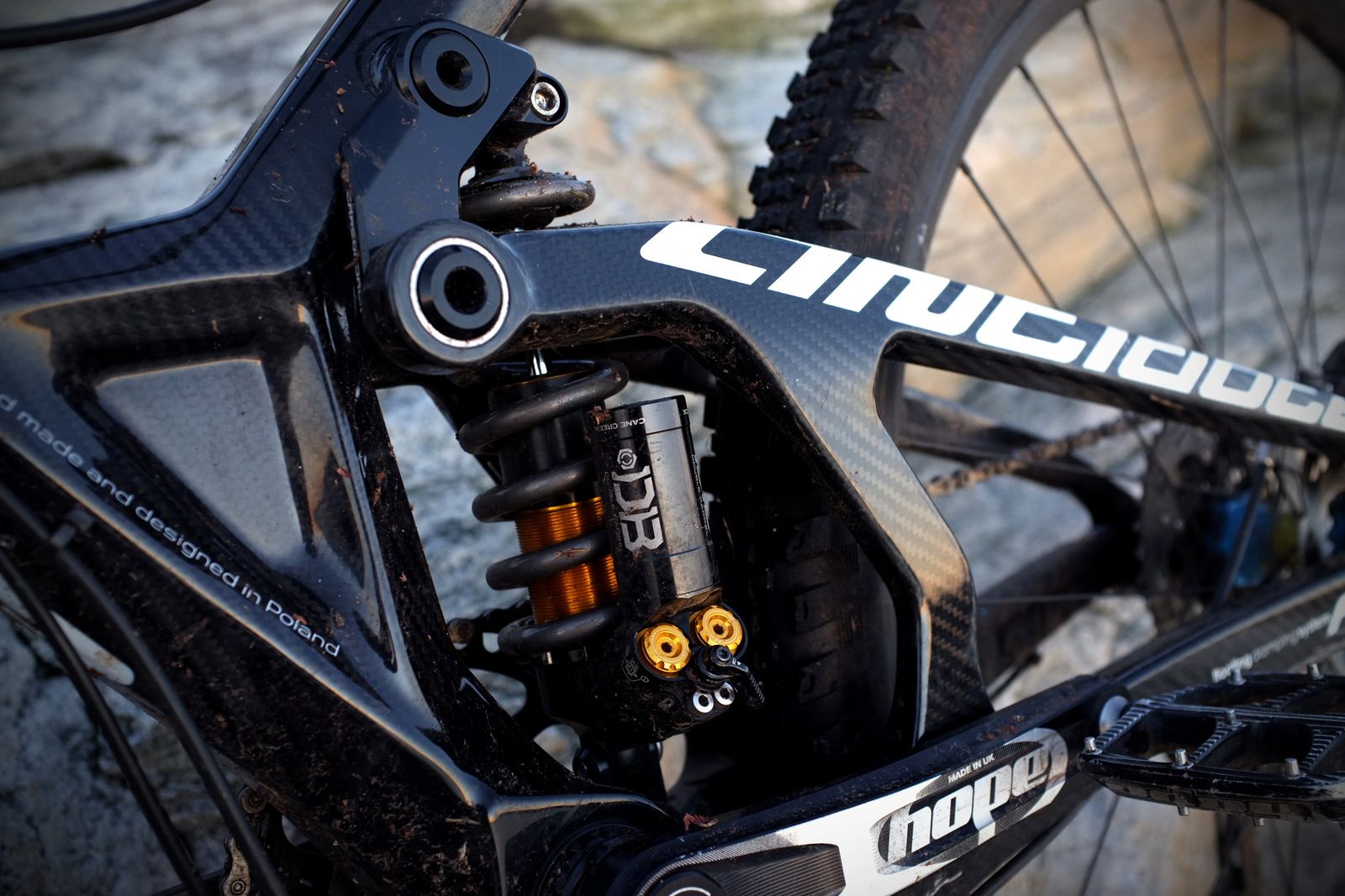

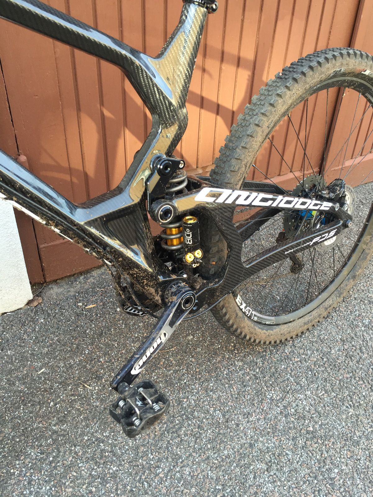

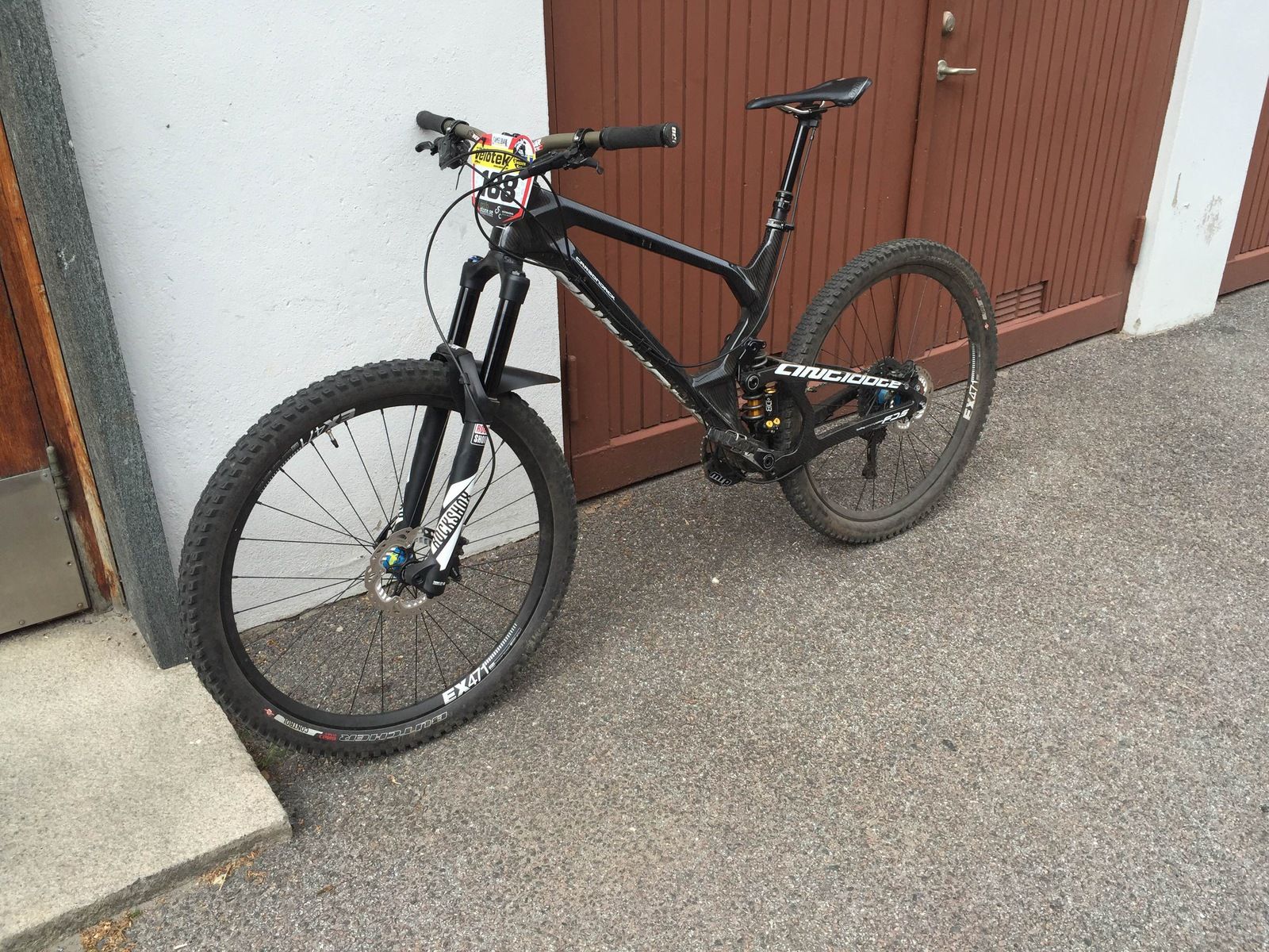

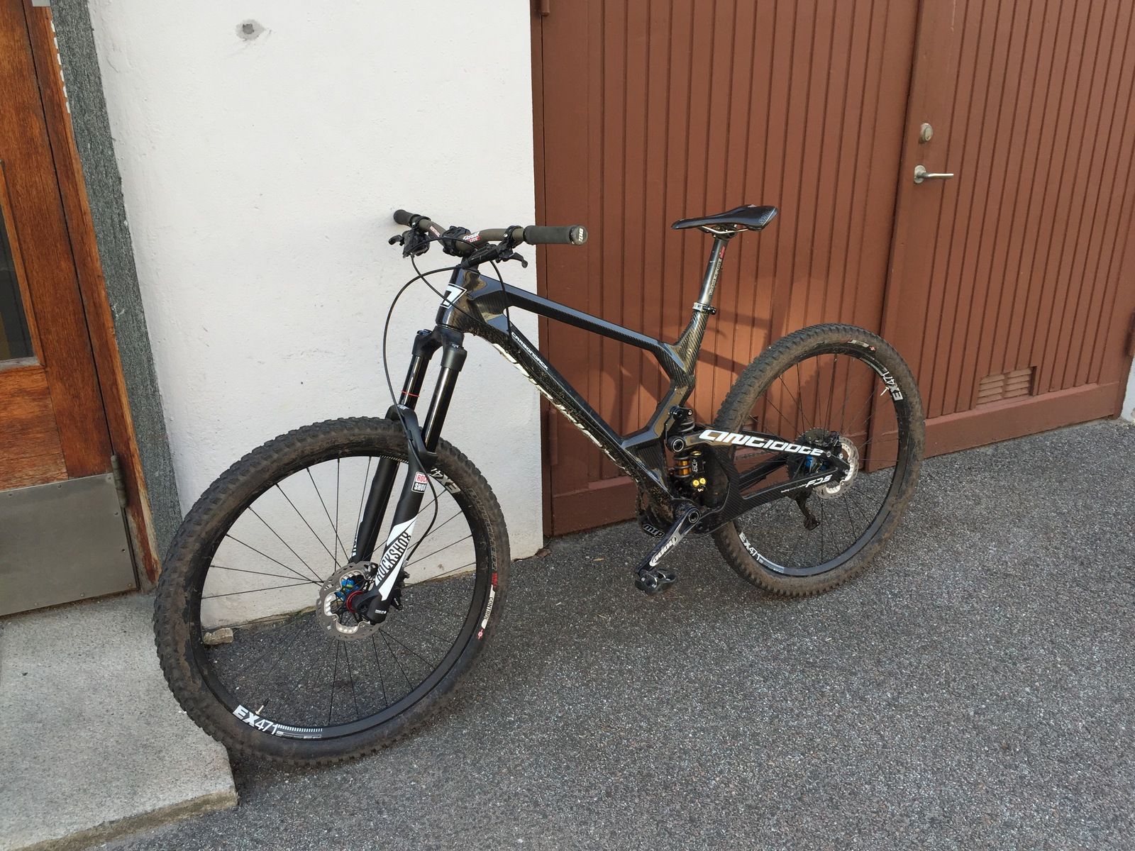

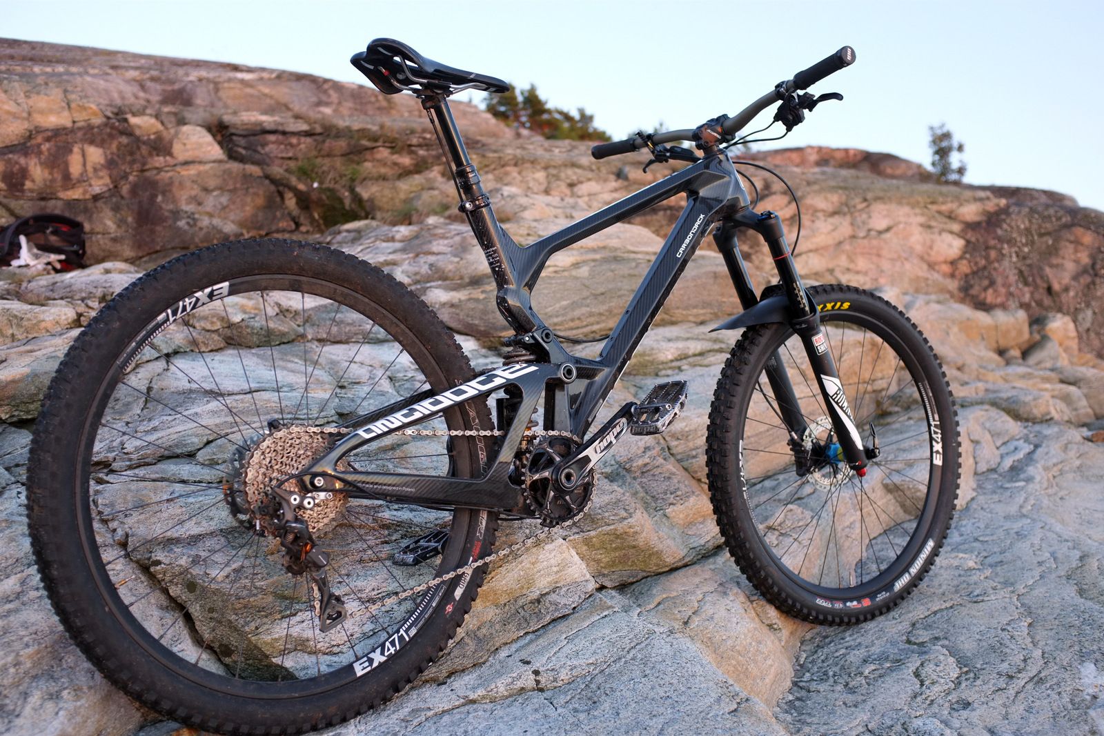

Hojjen är klar. Landade på 14,2kg
Det ända som gick fel var ekerlängd. Tro inte på DT Swiss calculator när det gäller straight pull ekrar. Den gav mig 2mm för långa ekrar, så jag måste beställa 32 nya ekrar så att fälgar hamnar där de ska. Hatar 11sp, för mycket växlar, tappar kedja från 42t drev vid backpedal. 10sp X0/x9 type2 fungerade bättre. Kabeldragning för vanlig dropper (ocke stealth) suger. Måste köpa Stealth. Sen köper jag lite Titan skruvar till bromsar för utseendes skull.
Att justera dämpningen är en utmaning. Jag har klarat justera Cane Creek Double Barrel Coil för det mesta, men Lyrik gör mig lite besviken. Kan inte få den fina känslan som jag hade på 36VAN Rc2. Det är kanske omöjligt. Experimenterade med SAG och kompression inställning så mycket jag akn men jag kan inte få den fina balansen mellan grepp och stabilitet. Det känns att jag måste leva med harsh och köra snabbare. Jag vet inte om det handlar om ramen eller bakdämparn men generellt känns det för bra att vara sant. Väldigt tramp effektiv mellan hojjen hanterar stokiga partier och dropps bättre än någonting jag har kört på.
Slut med struntprat, här kommer lista av komponenter
Ramen: Antidote Carbon Jack i Large
Bakdämpare: Cane Creek Double Barrel Coil CS med 475 SA springs fjäder
Gaffel: Rockshox Lyrik 2015
Styrlager: Hope
Hjul: DT350 CL Straight pull 28 med 36POE upgrade/ DT competition/ DT EX471
Däck: Butcher Control/ Slaughter GRID
Slang: Conti Supersonic/ Tubeless på bak
Vevparti: Hope med direct mount 36 N/W Hope klinga
Vevlager: Race Face BB92
Bakväxel: Shimano XTR 11
Växel reglade: Shimano XTR
Kassett: Shimano XT 11-42
Kedja: Shimano XTR / Dura Ace
Bashguard: MRP
Bromsar:SRAM Guide
Skivor: Shimano XTR 160 CL
Styre:Renthal Fatbar Lite 740mm
Styrstam: Truvativ Holzfeller 40mm
Grips: ODI Ruffian
Sadelstolpe: Rockshox Reverb 420/125
Sadel: Selle Italia SLR super flow
That's it that's all

Antidote killar säger att de lägger någon form av tvinnar/småla mjuka plasta rör i kanterna innan de lägger in blåsan. De var imponerade av din fråga :)

Jag förstår inte riktigt varken frågan eller svaret.
fibertäthet?
orientera?
sprida ut belastningen?
tvinnar/småla mjuka plasta rör?
/Kolfibernoob

Ursäkta, jag måste ta det på engelska, det ligger för långt från min komfort zon i Svenska språket:
You put the carbon weaving into the form, add resin and then you put a bladder inside which will later on get inflated to push the impregnated carbon cloth against the walls. It is fairly easy to get even pressure and good layup with roundish tubing, but when you have square shape tubes it is already hard to align the clothing properly in the form. Then as the bladder gets inflated it will not give same pressure in the corners as on the flat area. Finally the cloth can get a bit displaced and wave in the corners creating pockets of air or just too much resin. This is why Antidote guys put soft tubes or strings in the corners, before putting the bladder in, so that bladder pushes on them and they create better pressure on corners and stretches carbon weaving, making sure there is as little mess as possible.
It takes more time in production, but allows to use slightly less material and makes the frame a bit stronger against impacts, minimizing the risk of delamination due to hits into rocks.
EDIT: Kortfattad runda rör i kolfiber är bättre än kvadratiska, men ibland, kvadratiska är sexigare och det går att göra det på bra sätt om man vill.

Ett gott svar på min fråga, alltid lär man sig något nytt.
