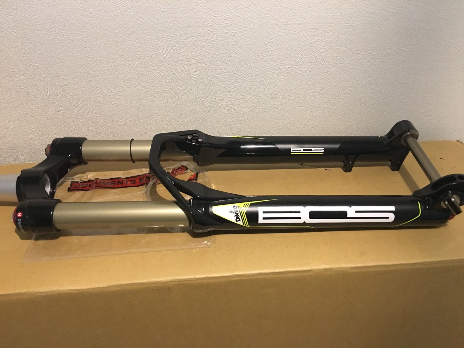

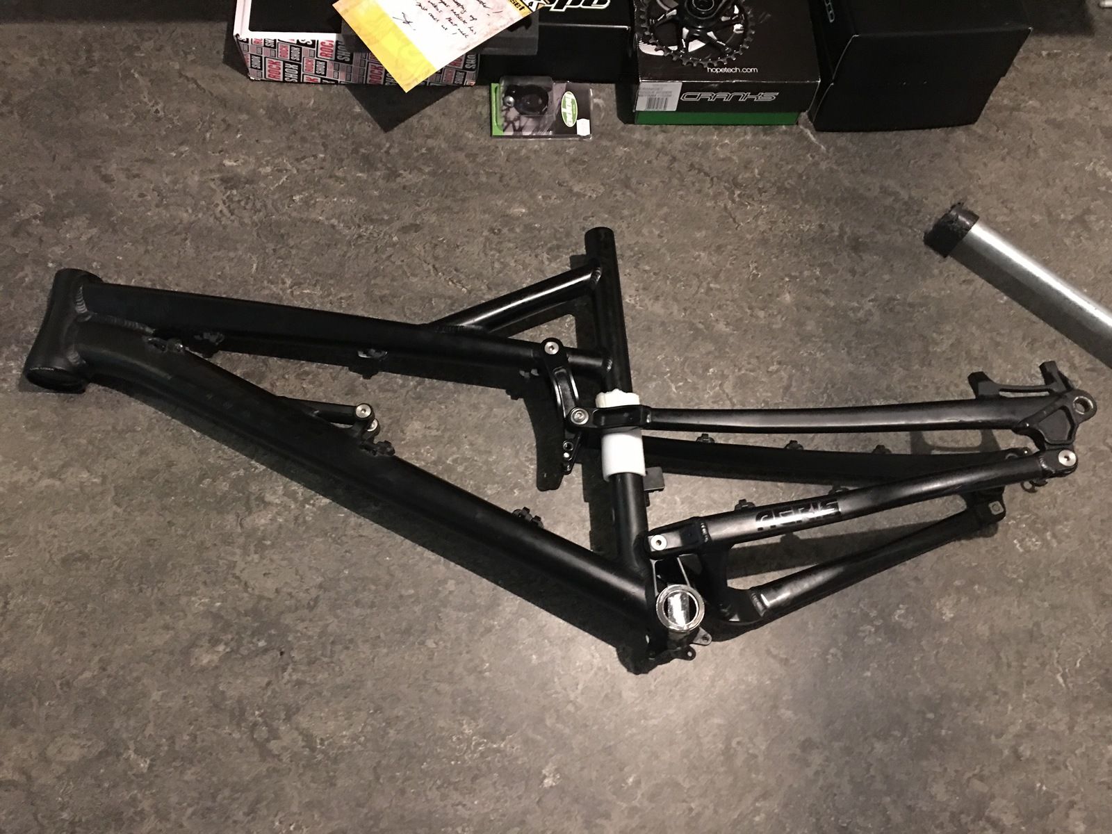

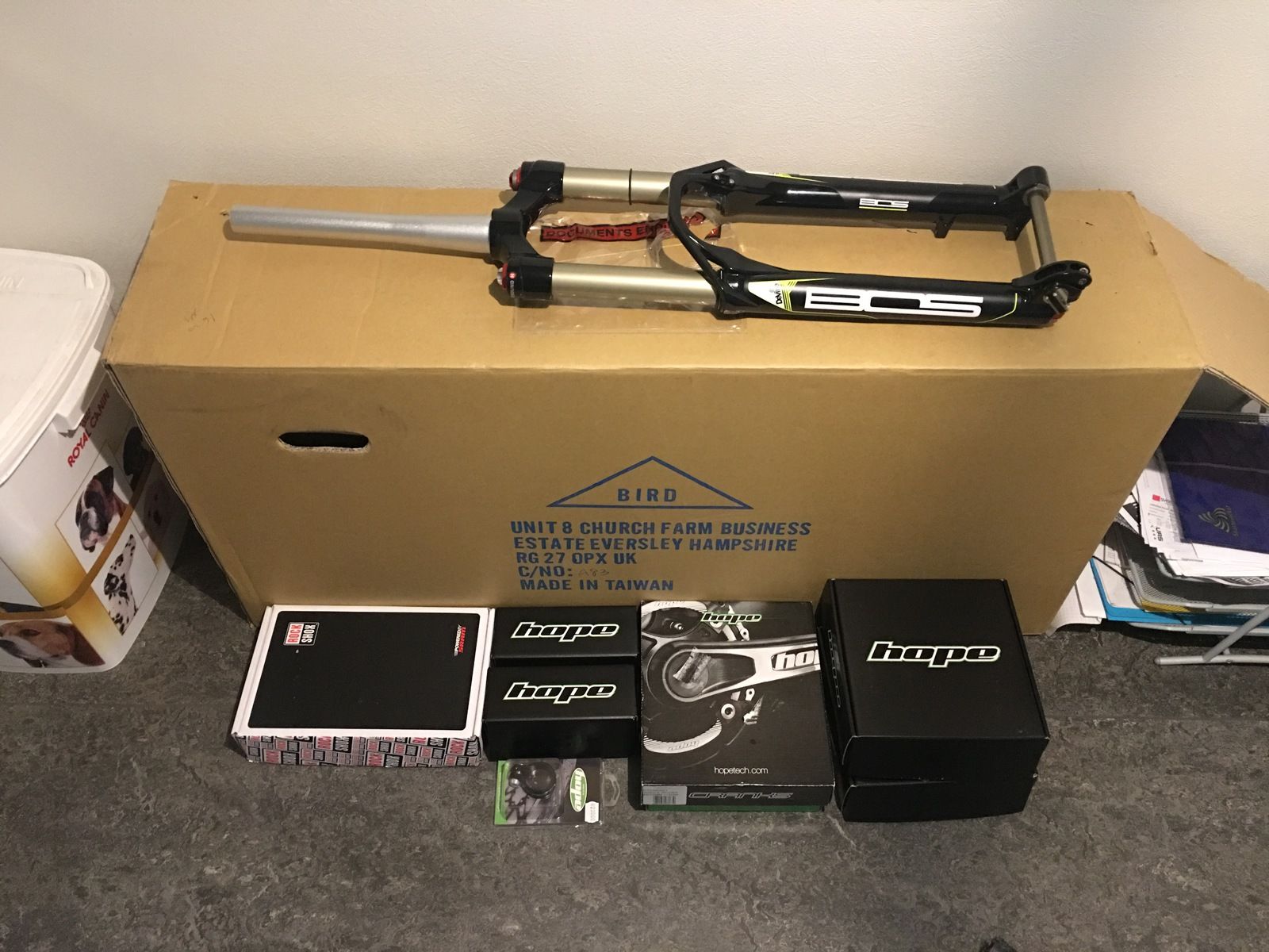

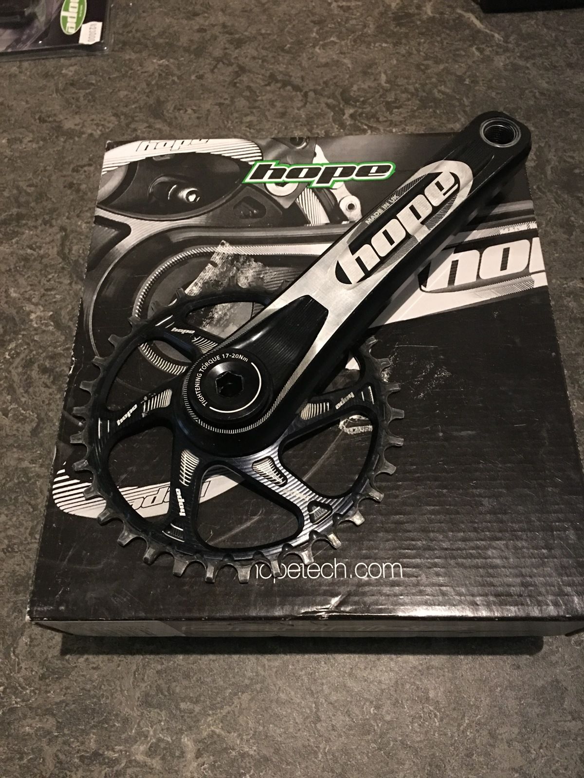

Då jag kommer få sämre med plats snart så kommer mina två sålda hojar bli ersatta av detta Bird Aeris bygge. Jag har suttit och kollat vad jag ska ha för ram och komponenter på min nästa cykel. Tänkte i början att jag skulle ha en lätt cykel med mycket kolfiber. Sen ändrade jag mig helt så att det blir så lite kolfiber som möjligt istället. Nu har det börjat trilla in lite lådor med komponenter inför bygget till nästa års hoj.
Specen är följande.
Ram: Bird Aeris

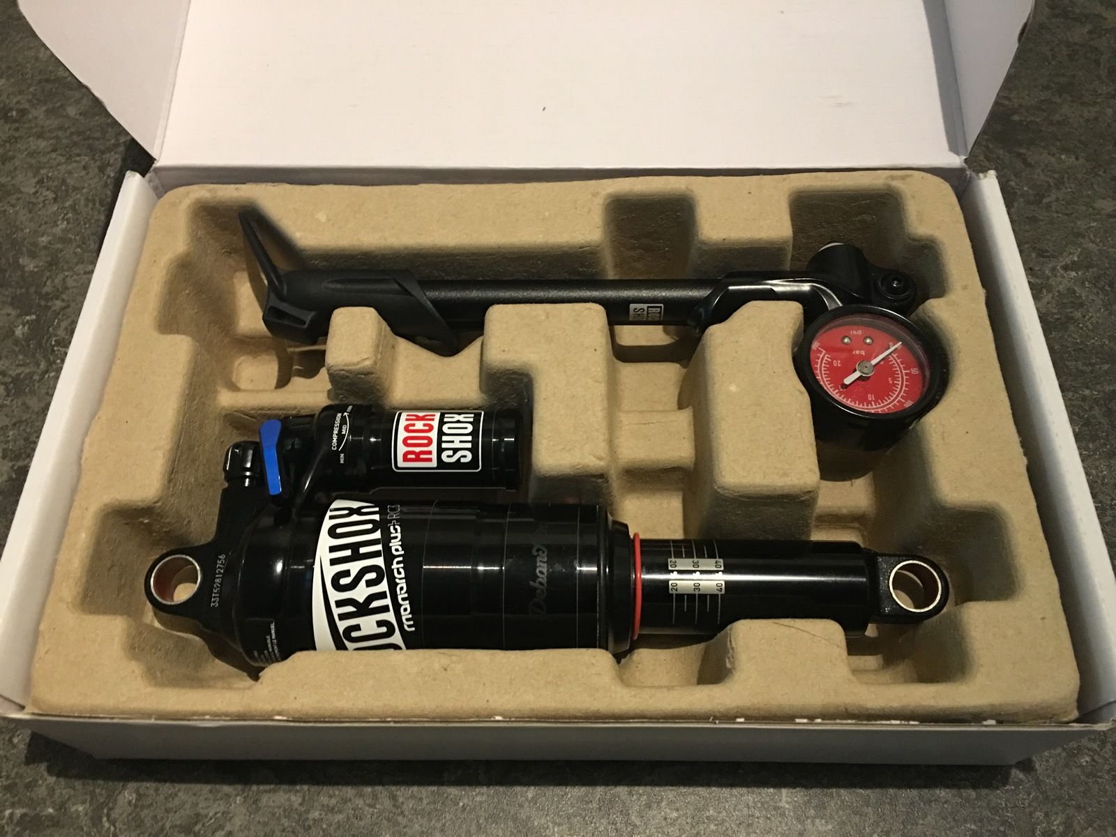

Bakdämpare: RS Monarch Plus Debonair
Gaffel: Bos Deville 160 TRC
Vevparti och vevlager: Hope

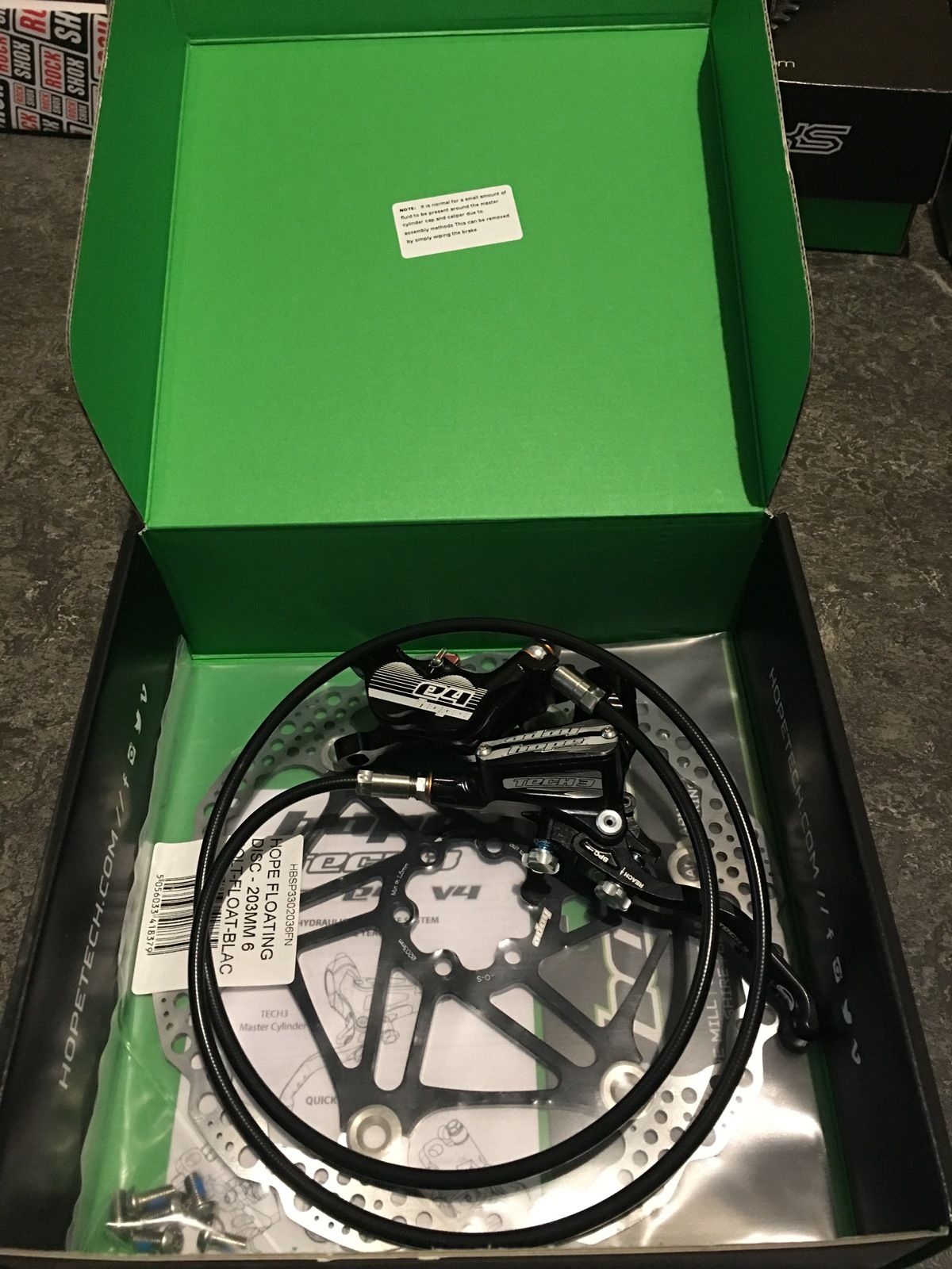

Bromsar: Hope Tech 3 E4
Nav: Hope Pro 4

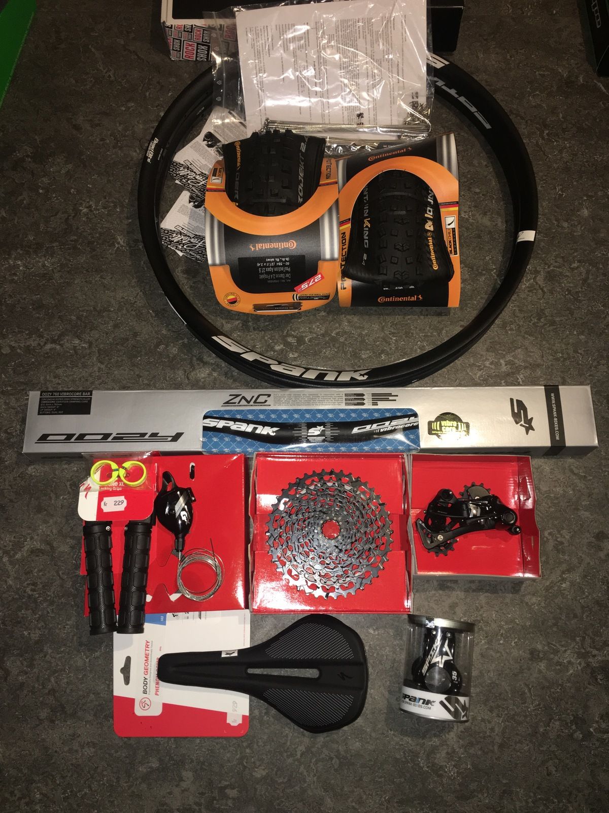

Under nästa vecka borde det mesta av resterande delarna komma som består av.
Växelsystem: Sram GX
Sadel: Specialized Phenom Comp
Handtag: Specialized Enduro XL
Fälgar: Spank Spike Race 33
Ekrar: DT Swiss Revolution
Styre: Spank Oozy Vibrocore
Stam: Spank Spike 35mm
Pedaler: Time Atac MX8
Framdäck: Conti Der Baron Projekt 2,4
Bakdäck: Conti MK 2,4
Dropperstolpe kommer få vänta ett tag då jag har tänkt att testa E13 när den släpps i januari. Om det inte blir den så funderar jag på Bike Yoke Revive eller en Yep. Ska bli kul att testa hojen när våren kommit och min tumme läkt.
[Byggtråd] Bird Aeris
Det verkar inte spränga banken helt, vilket är trevligt. Ram, vevparti och vevlager är begagnat medan resten kommer vara nytt. Då ramen har livstidsgaranti även för andra ägare så känns det bra.
Bakdämparen hittade jag ny här på k&s och gaffel såldes ut på Commencal store.

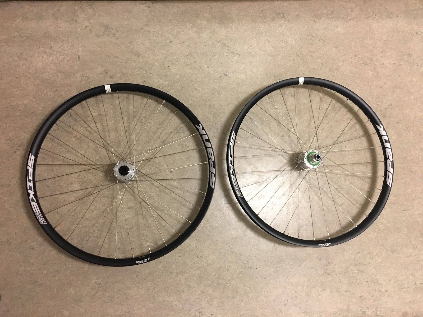

Hehe ja säg till när vi ska ekra hjul sist var det ju ett par till en Ariel mc med sidovagn ?
Men både dina å mina verkar ju hålla så...Å jag har ju ingen sådär magiskt tensiometer eller nåt!
Tror det blir en bra cykel det där å tur att man känner andra ägaren?

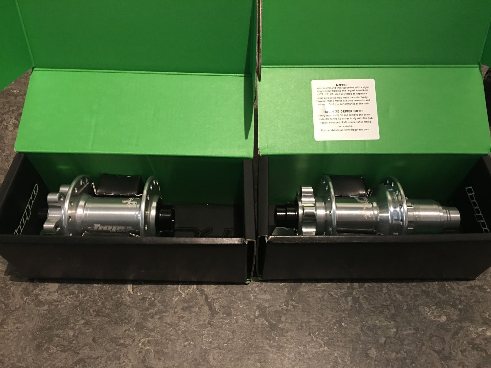

Idag kom det lite mer saker så nu börjar det bli dags att skruva ihop sakerna. Ena reduceringen till bakdämparen är fortfarande restnoterad så vi får se när cykeln blir ihop skruvad.

Jaja vi fixar nån dag inga problem? din gamla mavic fälg har nu överlevt två ramar tror jag så så illa kan det nog inte gå? fast jag inte har såna magiska nycklar som känner spänning osv....

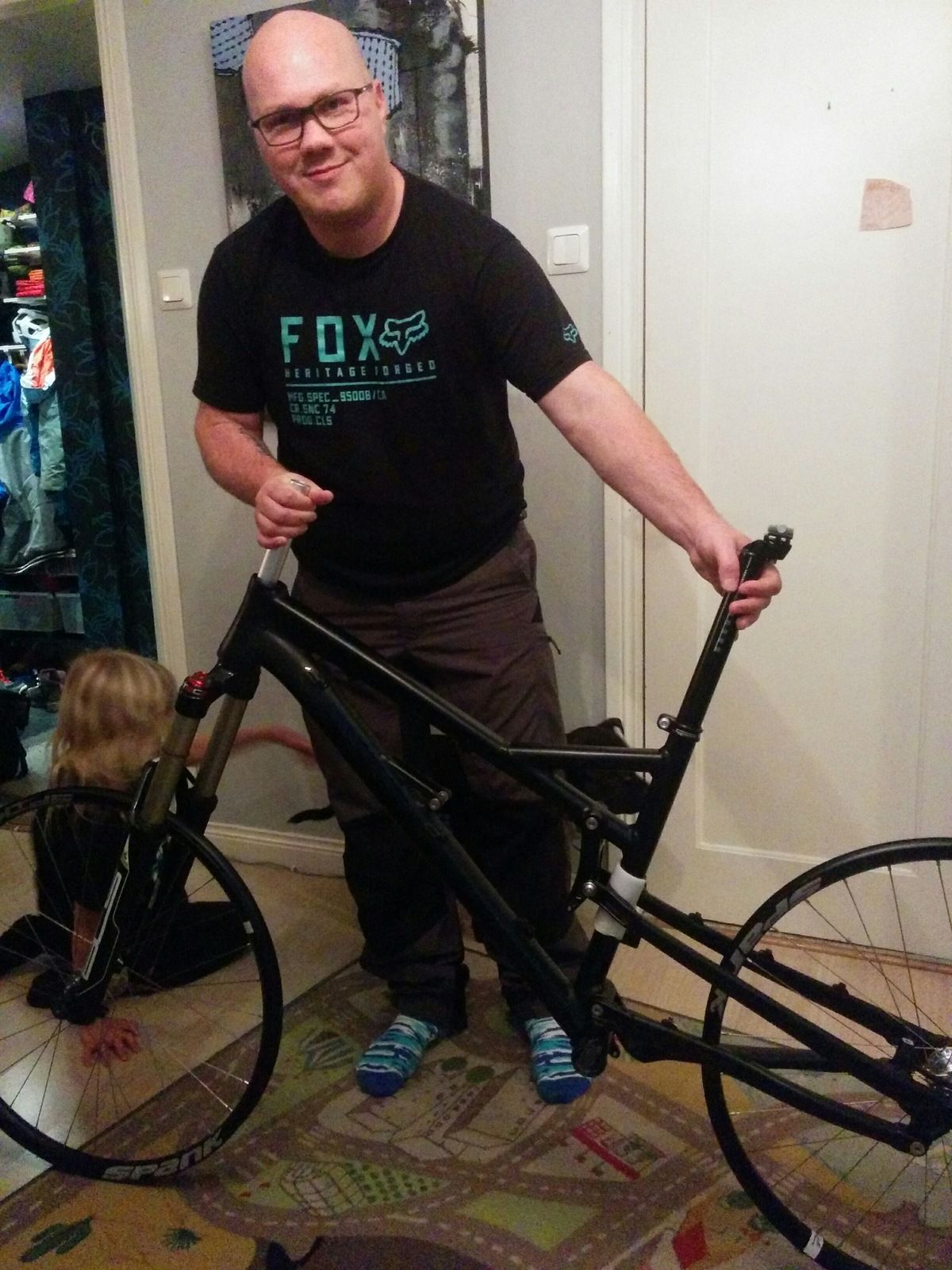

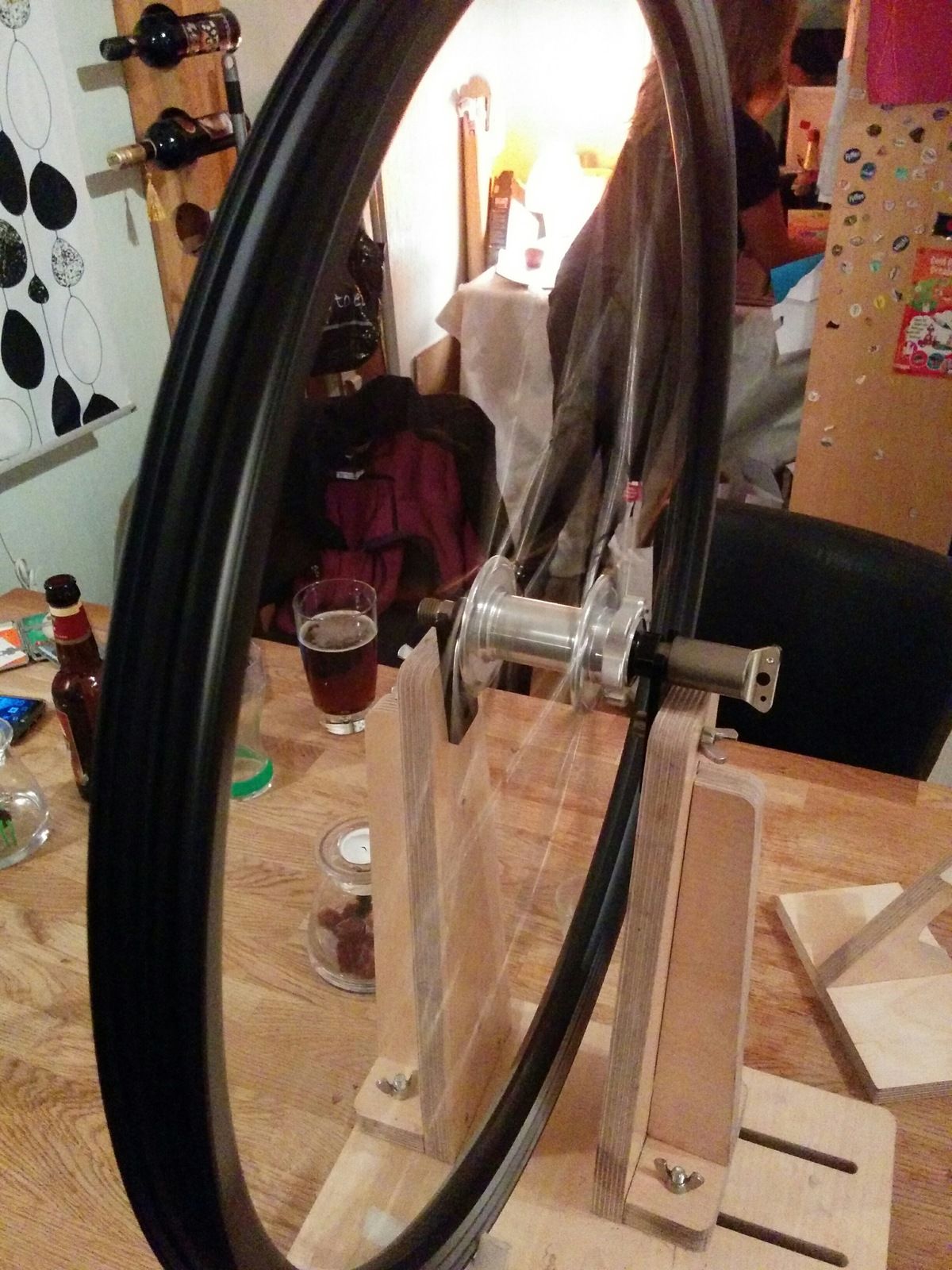

Leverans från de små mästerbyggarna?
    336.7 KB · Besök: 46
    274.7 KB · Besök: 43
Aha, nu ser jag vem som skaffat en sån fin hoj!
Jag säger bara lycka till att cykla utan däck...

Imorgon blir det till att sätta ihop det mesta av cykeln. Det tråkiga är att det som är restnoerat är ett litet reduceringskit till bakdämpar fästet :(

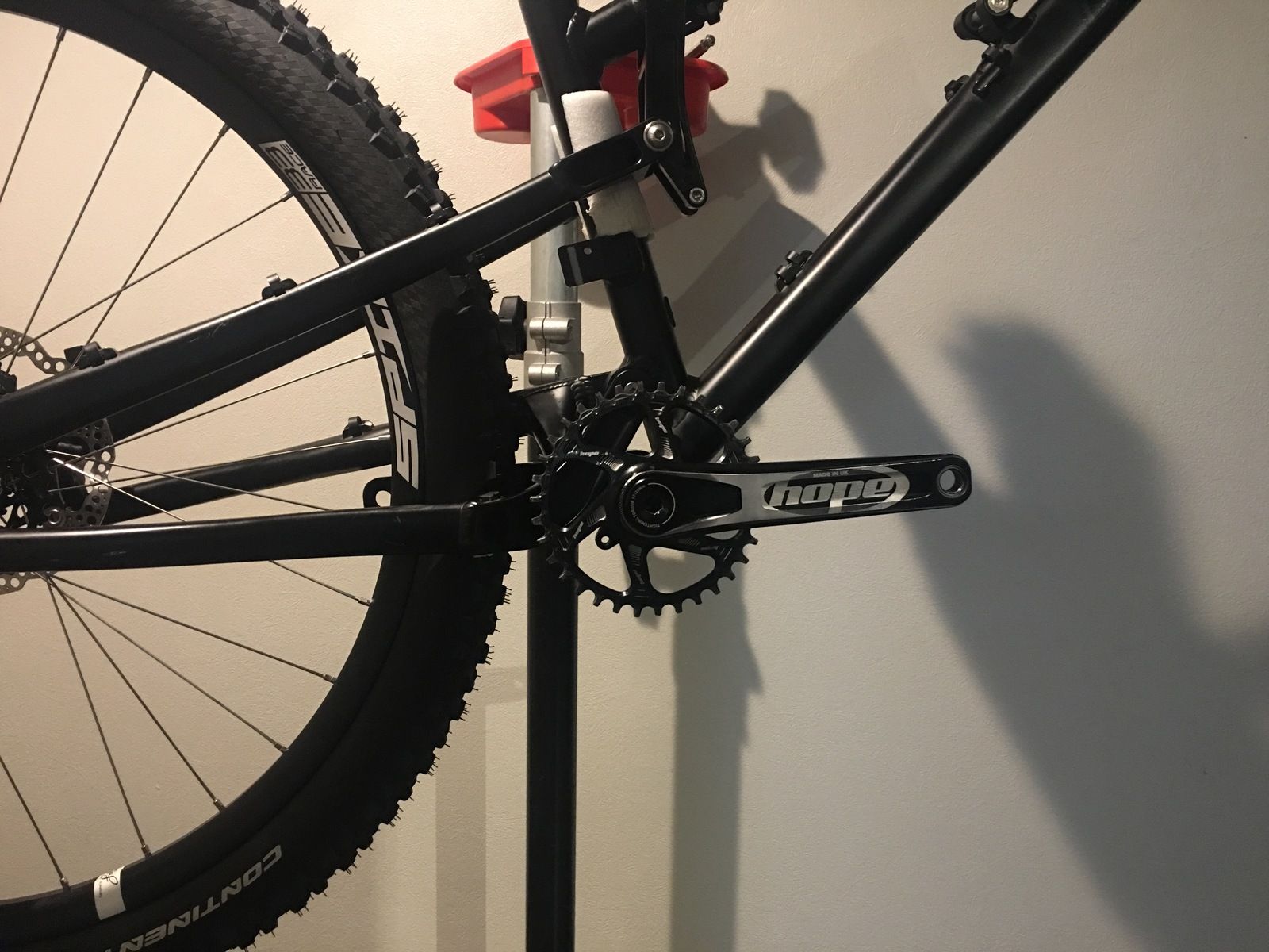

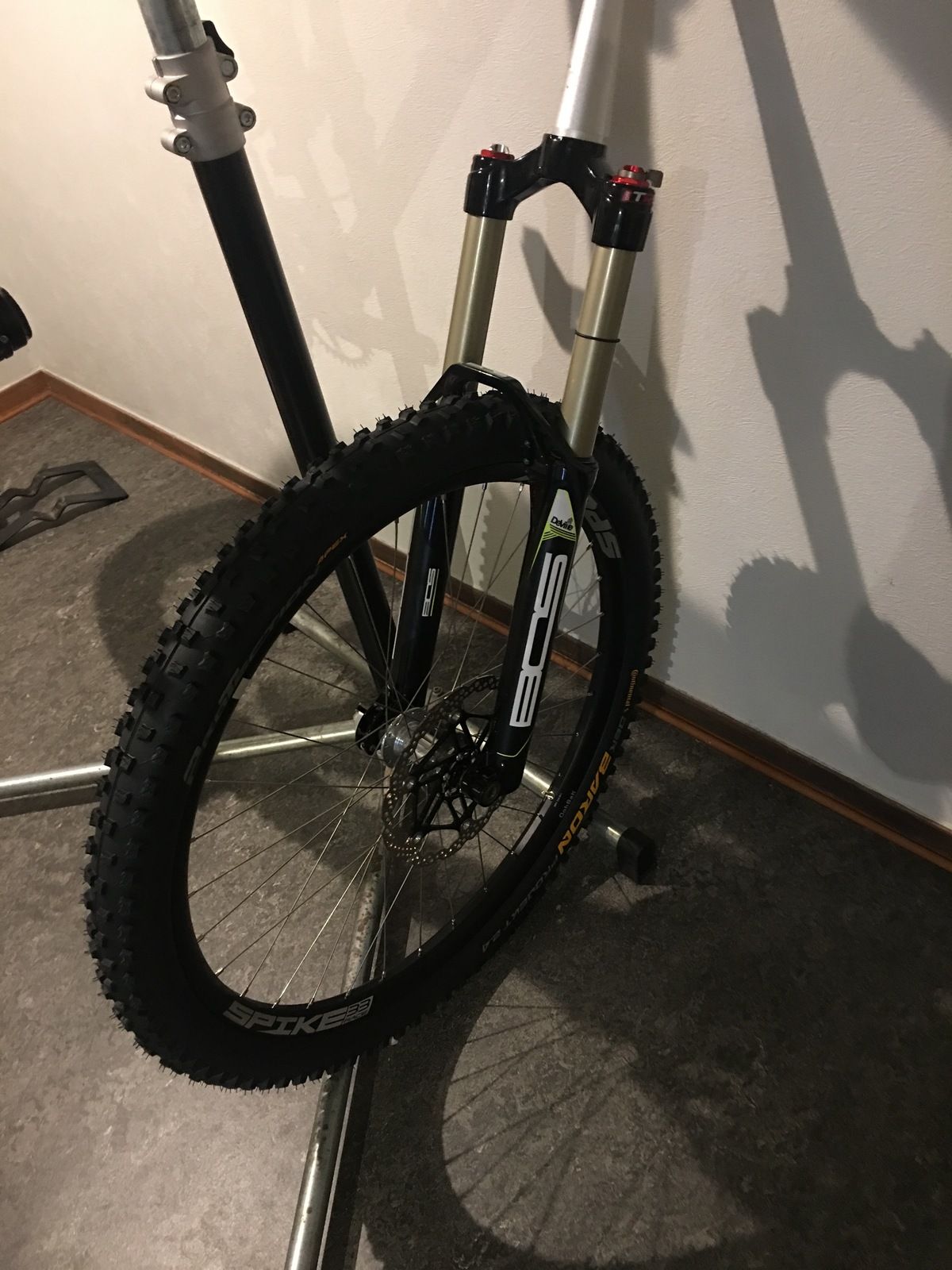

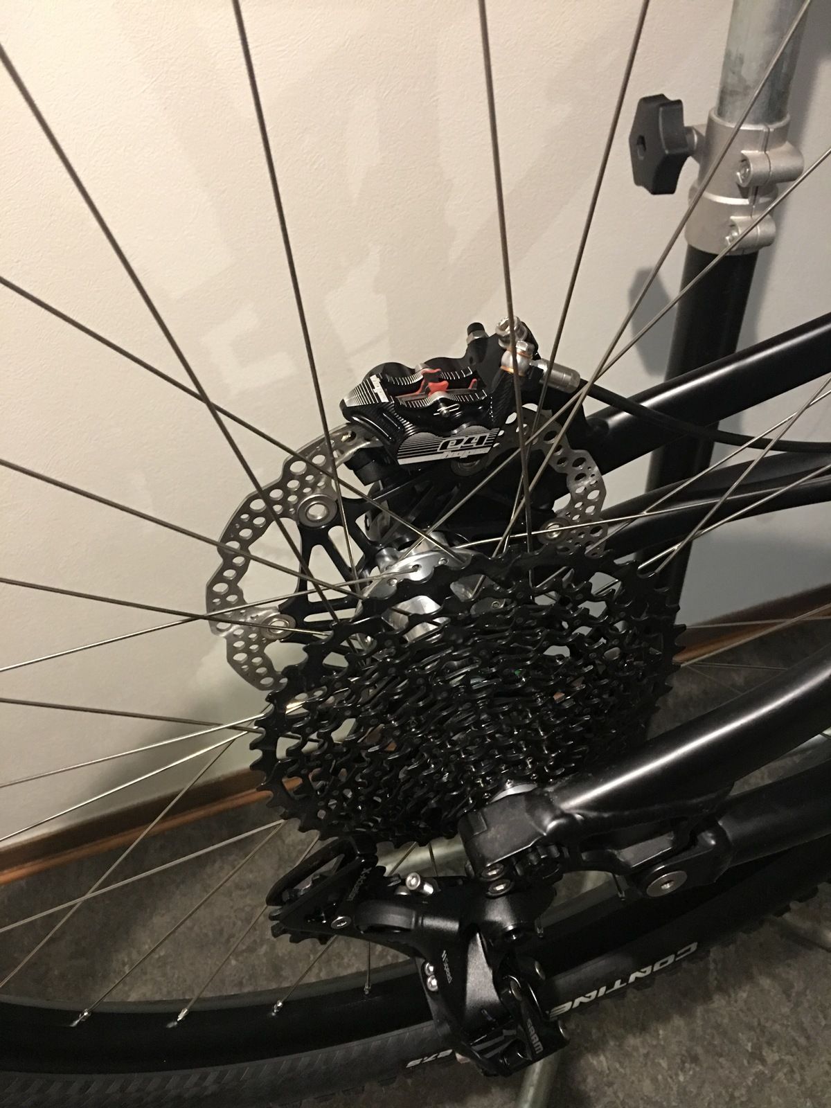

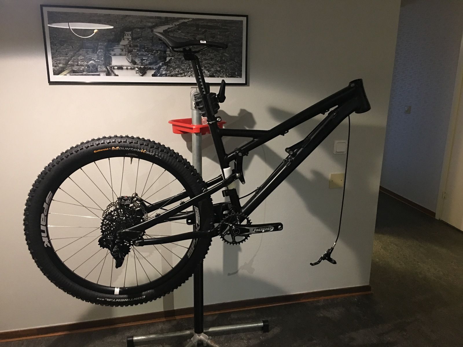

Tyvärr har jag inte fått ihop cykeln så mycket som jag hade tänkt. Har aldrig haft Cane Creek lager förut och man behöver tydligen ha bättre verktyg för att få dit deras crown race än vad jag har hemma. Men här är lite bilder på vad som monterats idag iaf.
Cc har en gummitätning runt hela crown race. Onödigt att såga i.
Bauhaus har lämpliga avloppsrör i plast för ändamålet.
Stoppa gaffel i frysen och lagergrunkan i hett vatten en stund. Då kommer de förhoppningsvis ploppa ihop hur lätt som helst, om du är tillräckligt snabb:-)
mikipedia_ sa:
marr sa:
Det hade mit hope oxå, men det var sågat iaf.
Jepps, tror dyrare cc är skurna med.
Är hopes tätning runt hela ändå? Minns inte. Sett vissa där även tärningen har ett jack.
Men oavsett så är det ganska enkelt att få dit. Desto värre att få av om man inte har spezial verktug.
