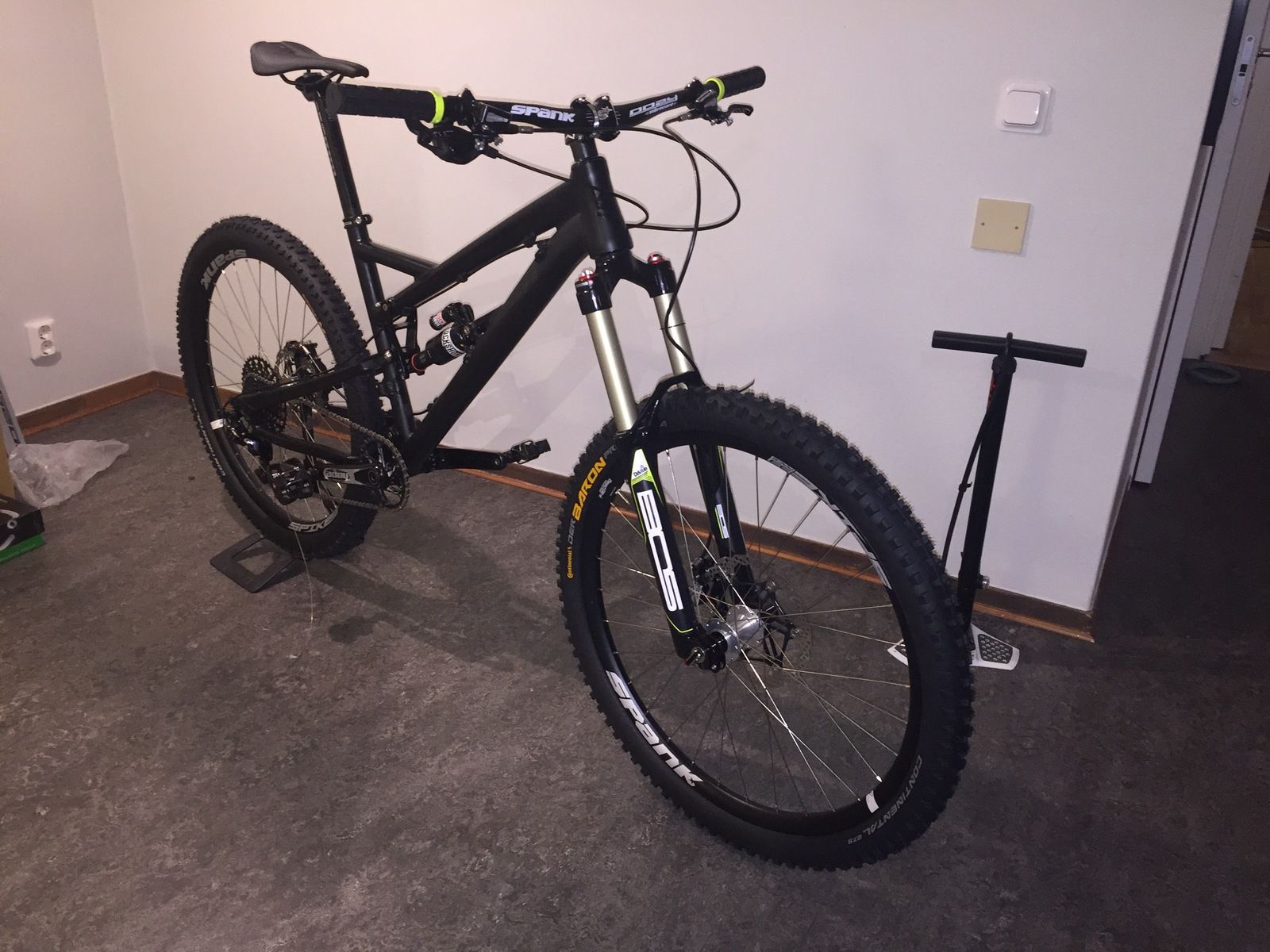

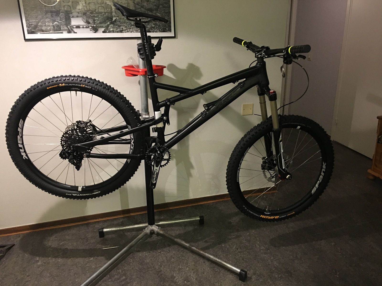

Nu börjar det se ut som en cykel ?
[Byggtråd] Bird Aeris
Sjukt fet hoj!
Finns det inga nya dekalkitt till gaffeln? Skulle varit mörkare så den matchar resten av den elaka känslan på cykeln! :D

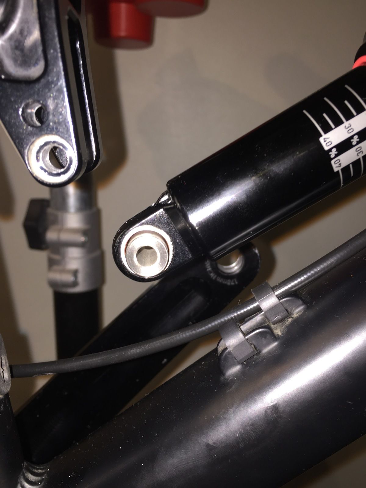

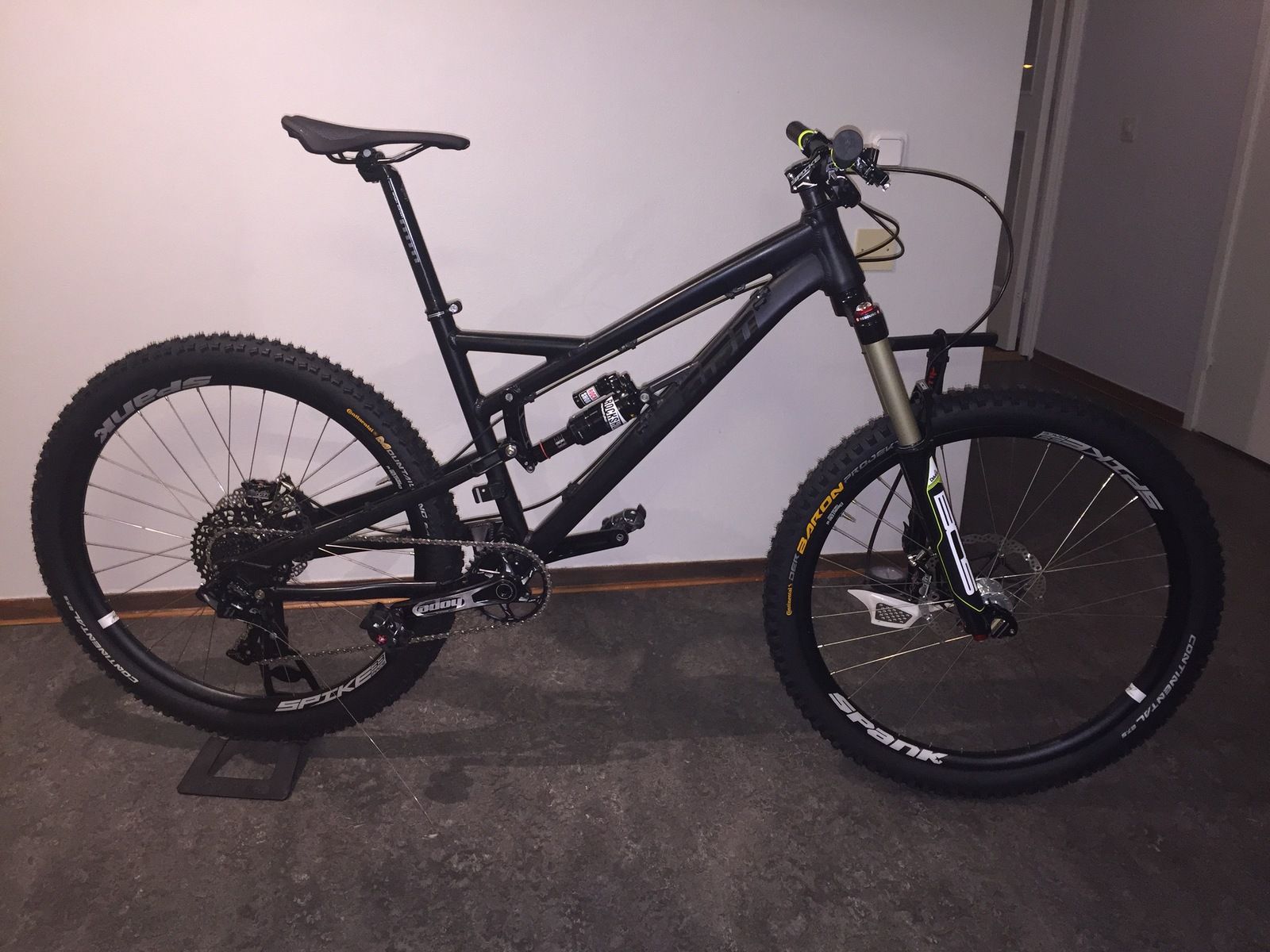

Så nu är den ihop, men det är några saker kvar att fixa, så som att kapa växelvajer och korta av bromsslangar. Sen verkar det som jag måste vänta in ett nytt reduceringskit då det glappar i det nedre, riktigt tråkigt :( Har mätt upp hålet i dämparen till 12,6mm och pinnen som går genom hålet till 12,1mm. Så nu är det bara vänta in ett nytt reduceringskit och att E13 ska släppa sin dropperstolpe :)

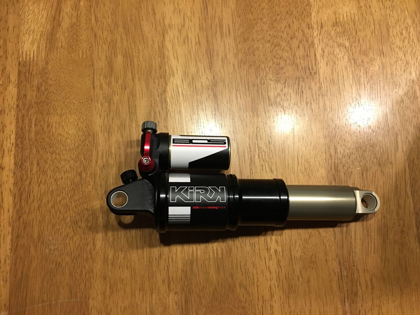

Blev ett litet black friday köp förra veckan som kom hem idag ? Så nu finns en provmonterad Monarch RC3 plus debonair till salu.

Hej,
Hur har Kirk funkat för dig? Jag har just skaffat en Capra i storlek Small med Deville och Kirk på till min son som är strax över 150 lång och strax under 40 kg tung.
Den röda spaken för snabb lågkompression vid klättring verkar dock vara lös, Den verkar snurrar fritt från ändläge ca kl två (där B i BOS syns ovan), förbi klockan tolv (där spaken är i bilden ovan) och ner till ca kl fem (framför K i KIRK i bilden ovan) där den tar i den större kammaren.
Jag är glad för alla tips jag kan få.
Hälsningar,
Niklas
Jag körde bara en säsong på den då jag ville gå över till 29” då, kör fortfarande på det. Den funka bra utan problem den säsongen iaf. Sålde den till en kille som hade en byggtråd om en Marino, hör för mig han hade Larsa som nick.
