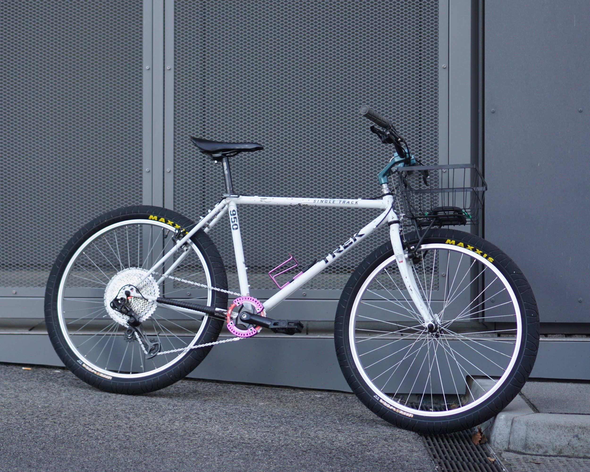

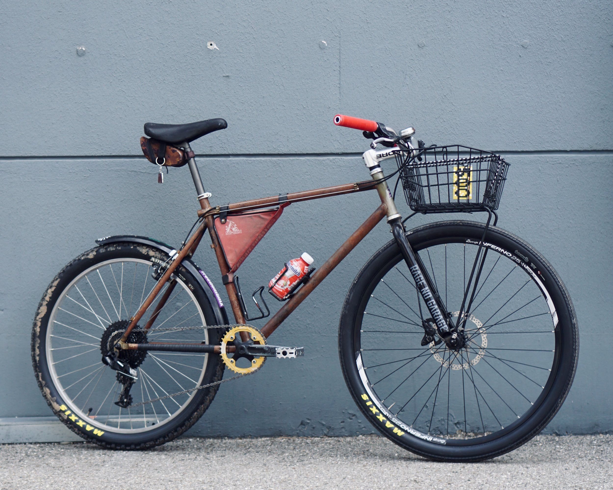

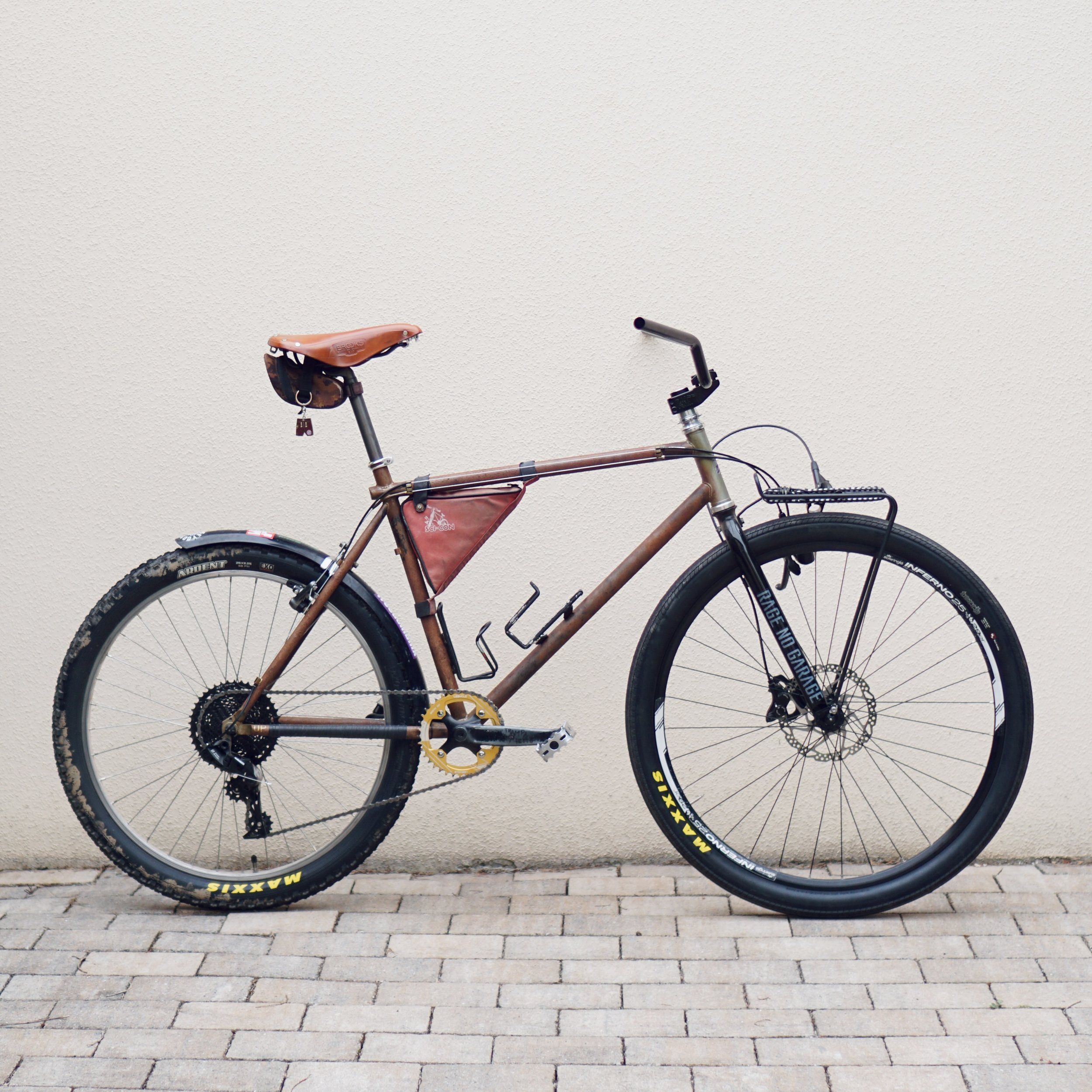

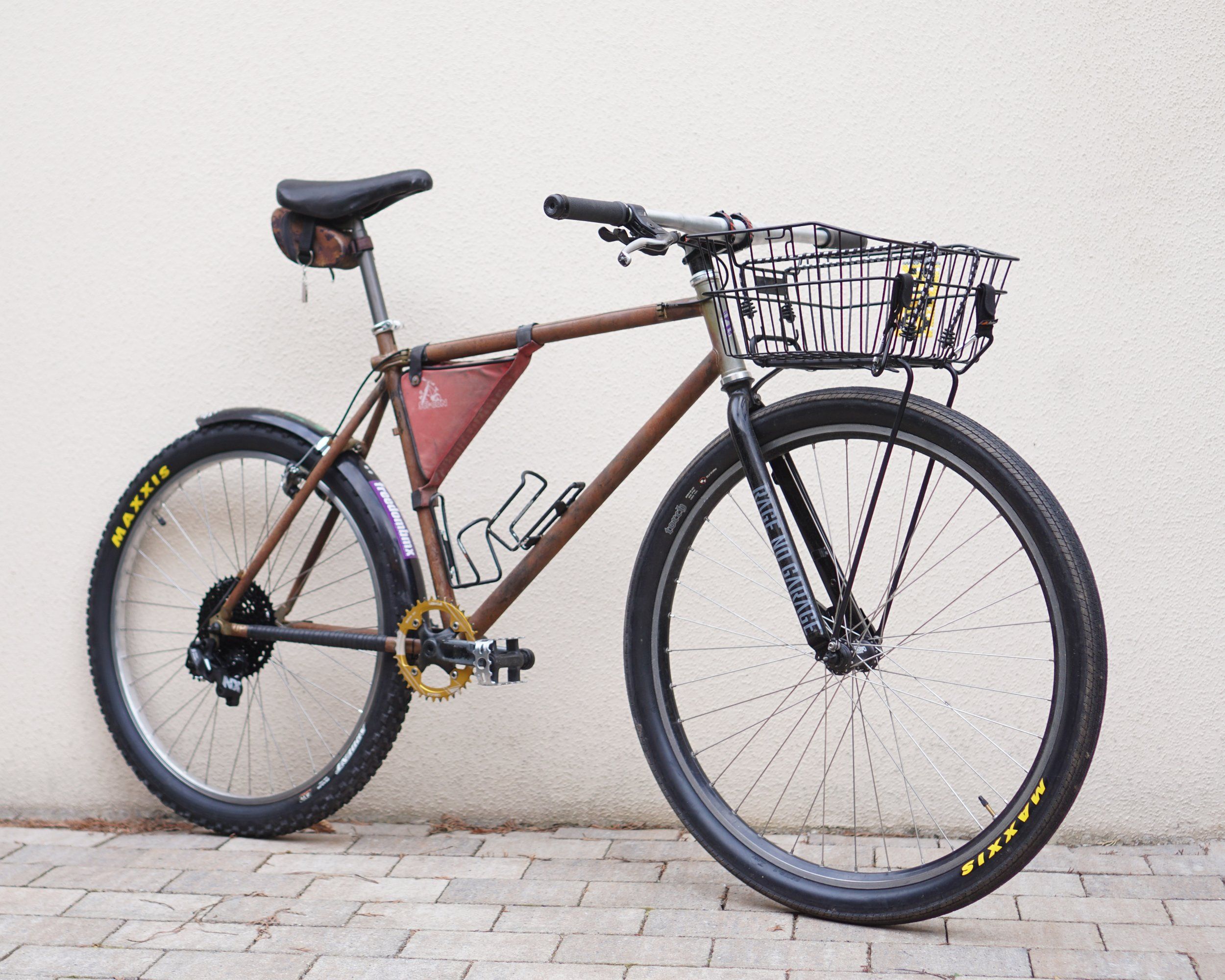

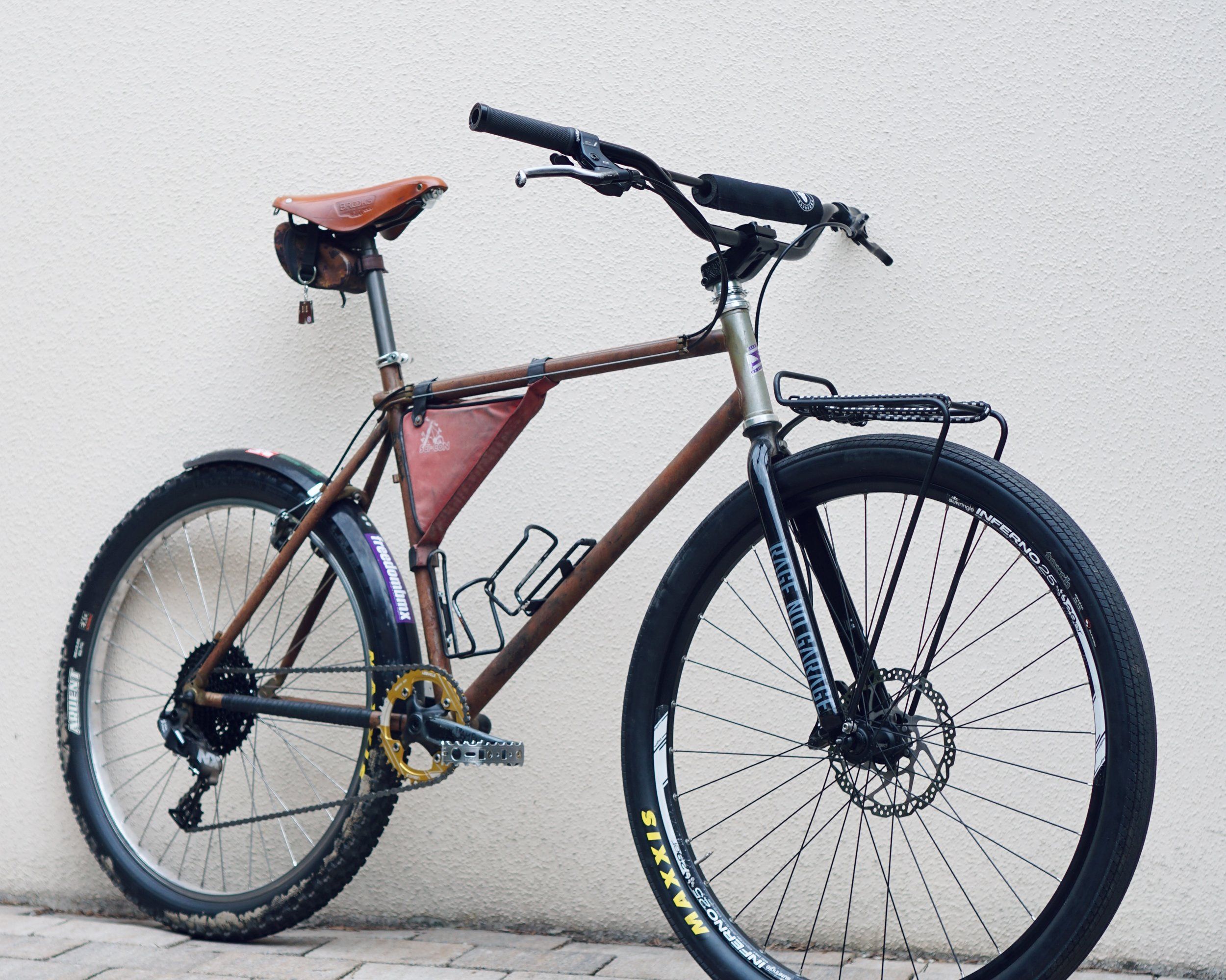

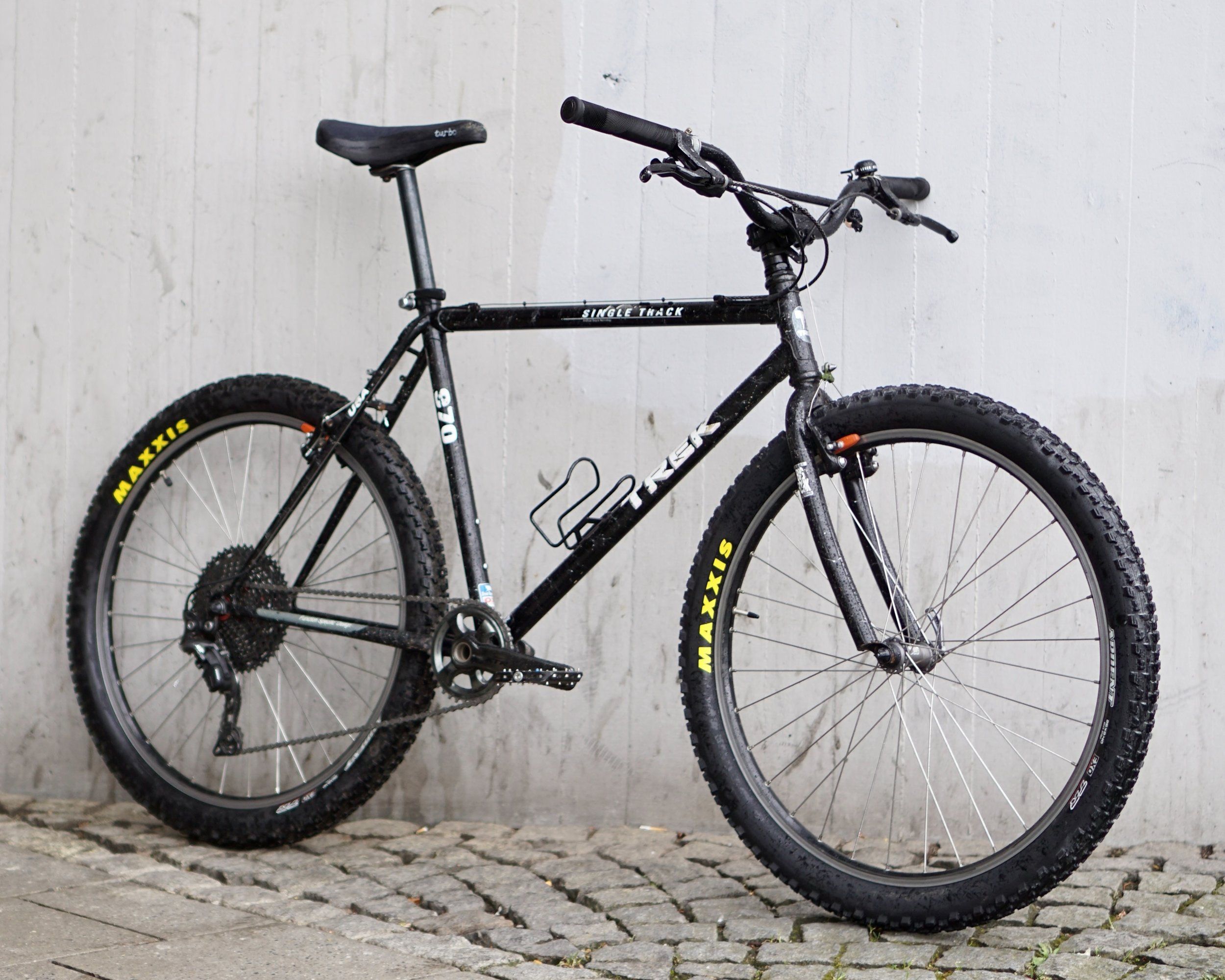

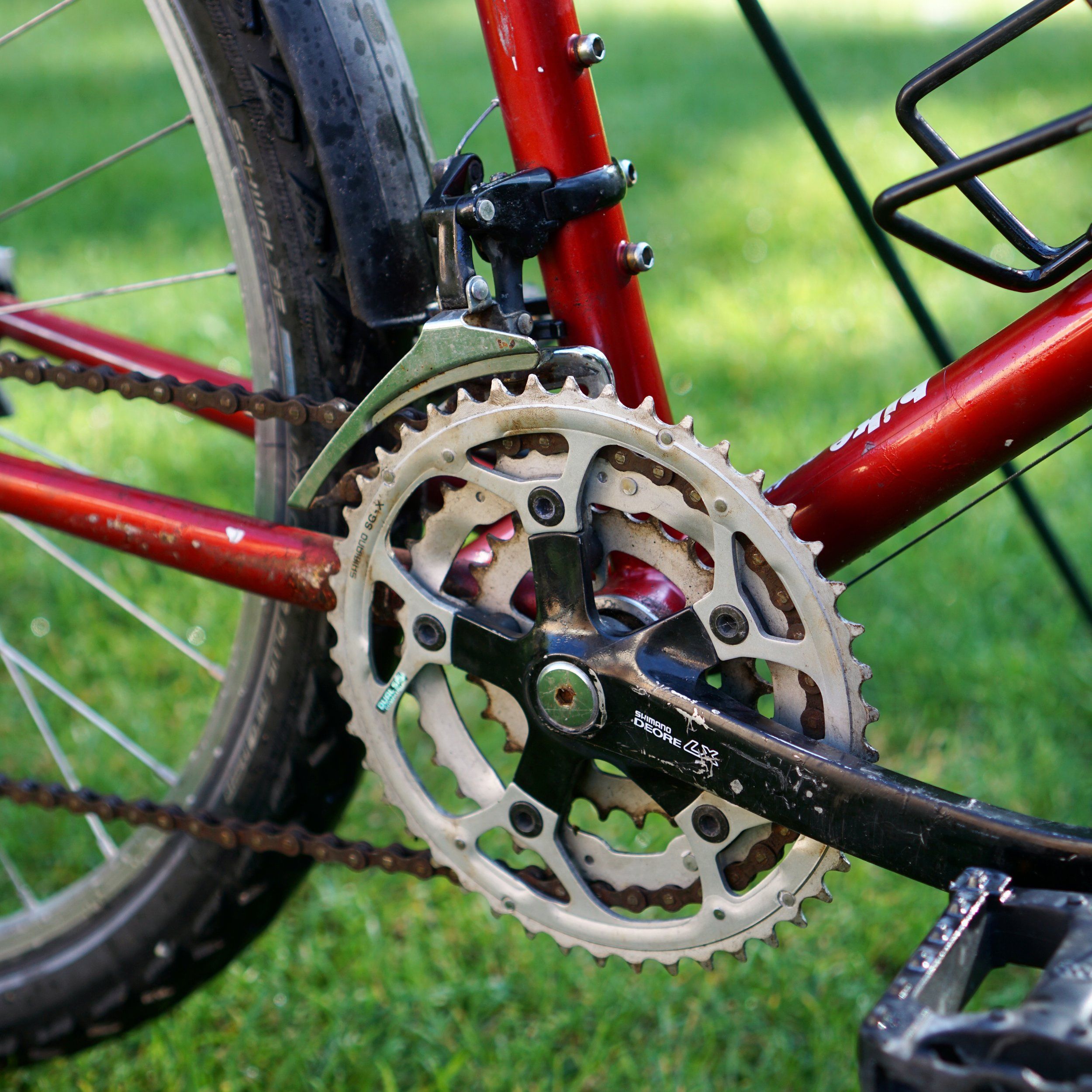

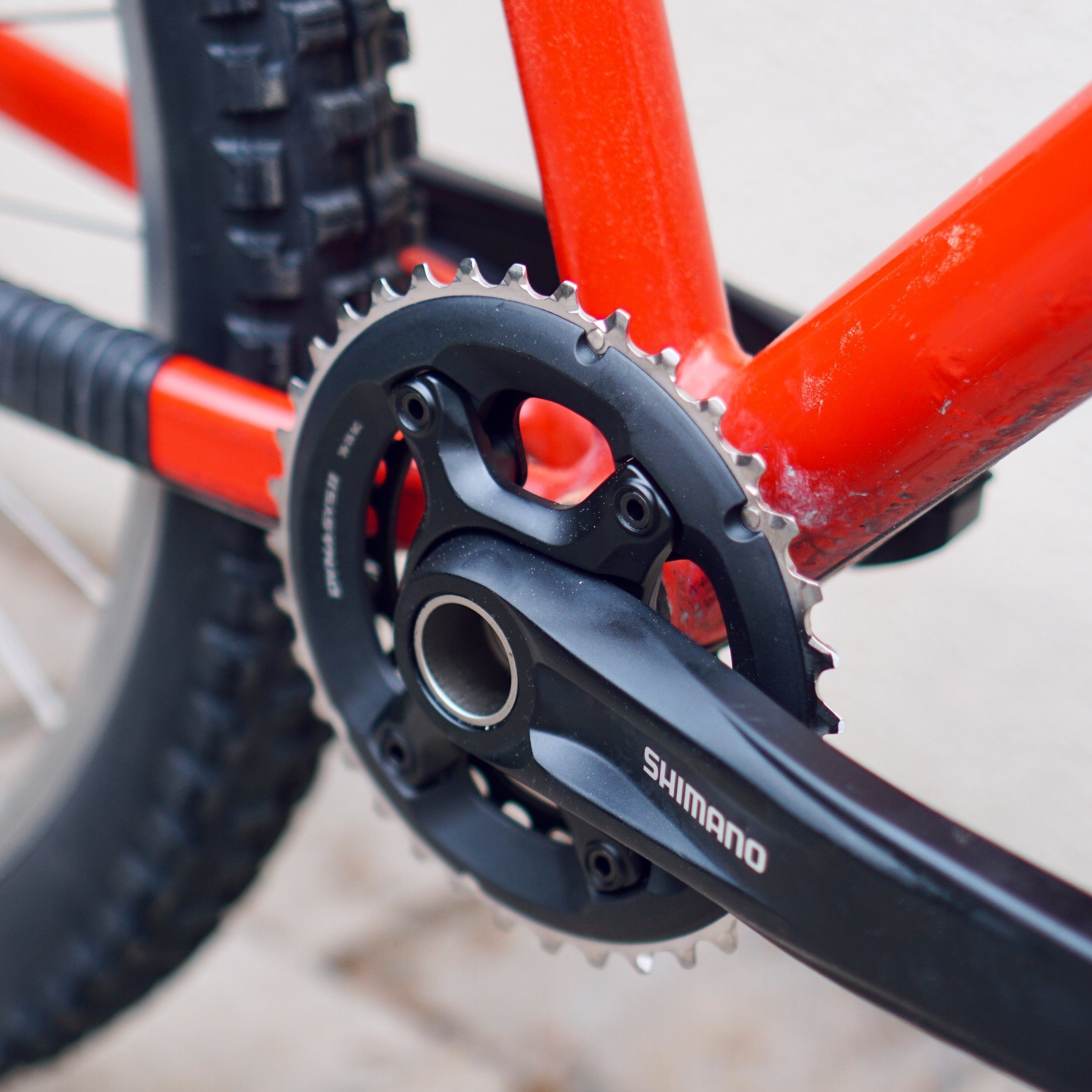

Det har varit lite väl mycket halvslaktade cyklar i garaget senaste tiden, nu börjar det hela rikta upp sig lite...3 1x11 konverteringar rullar igen:

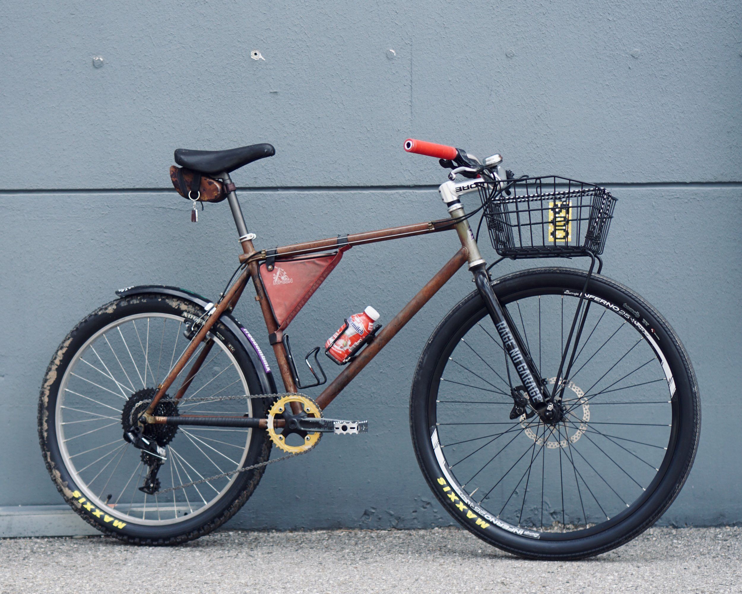

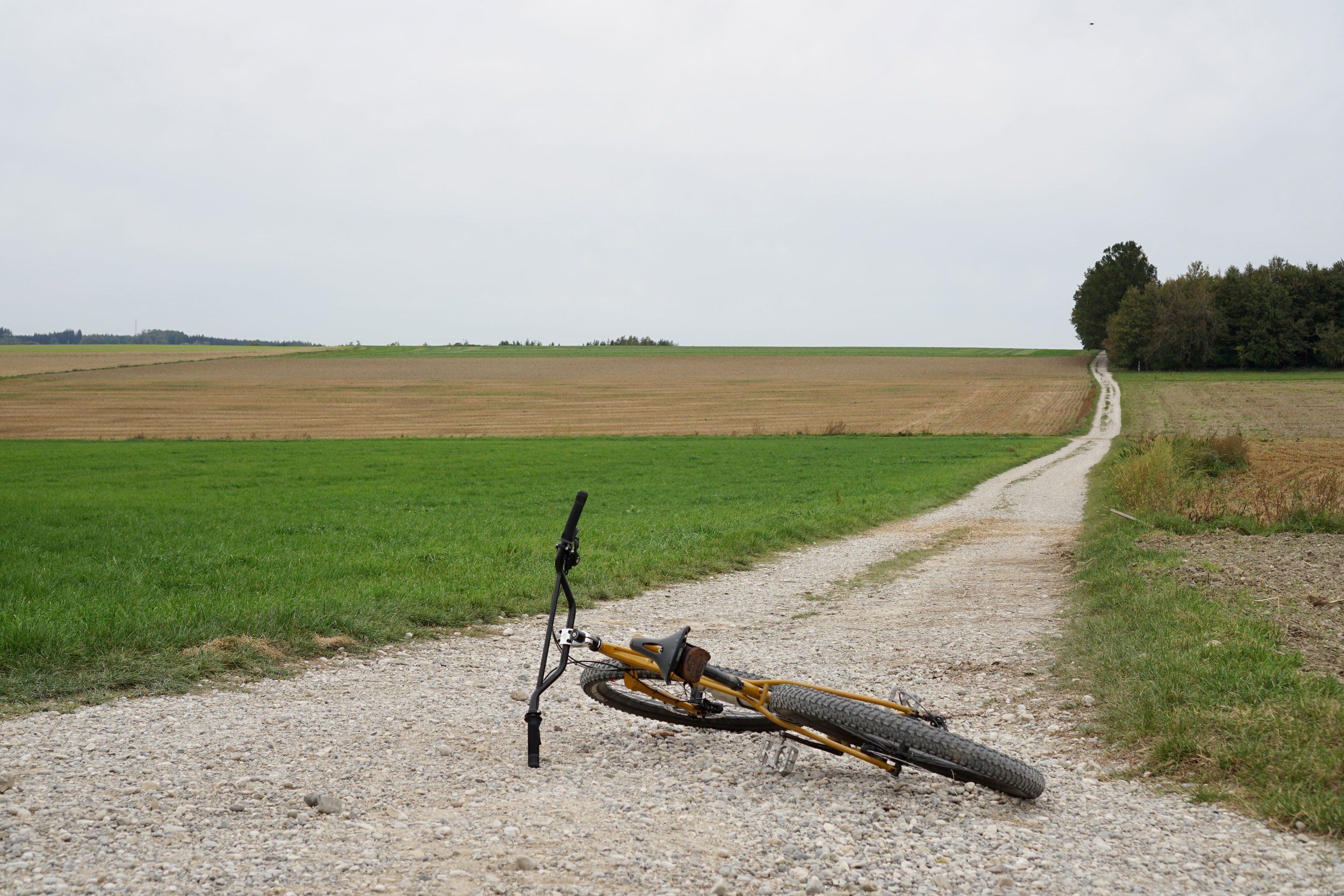

Ja, en kedja till Ratbiken skulle ju inte skada...

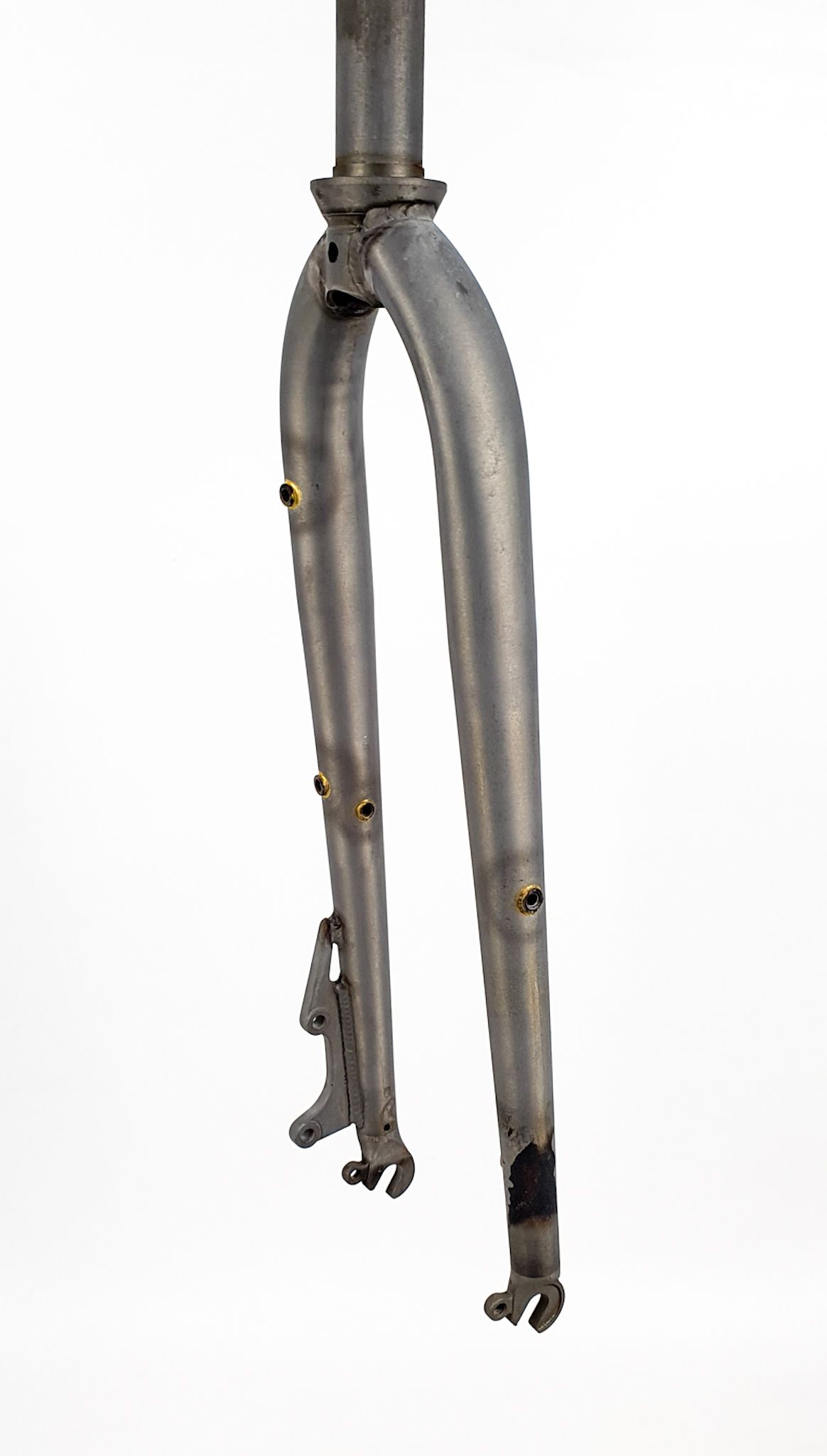

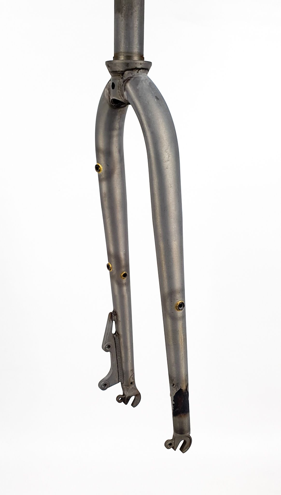

Jag funderar på att köpa en gaffel igen, ögonmåttet säger att denna skulle kunna svälja lite mer än 2.0 tum:

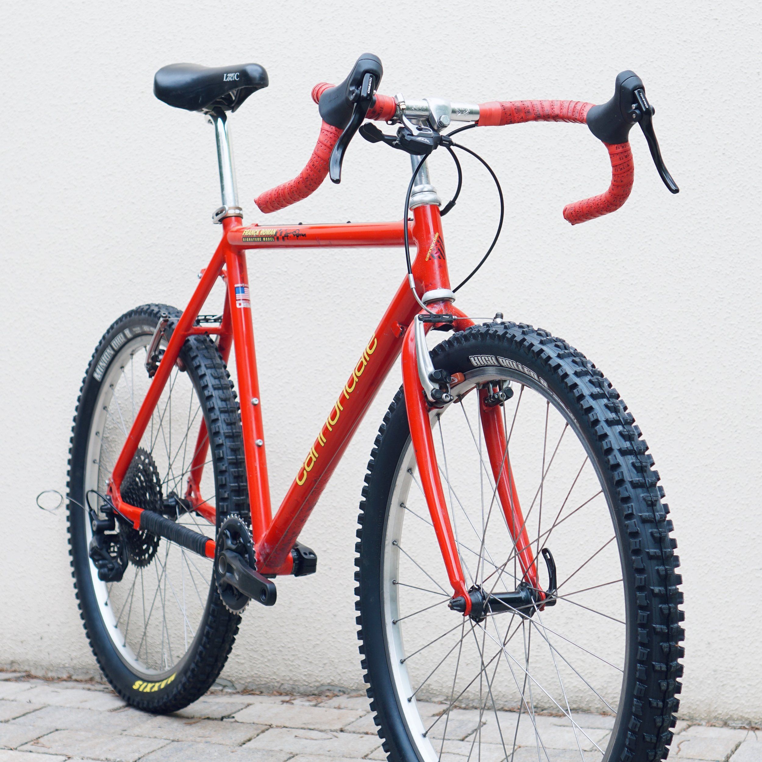

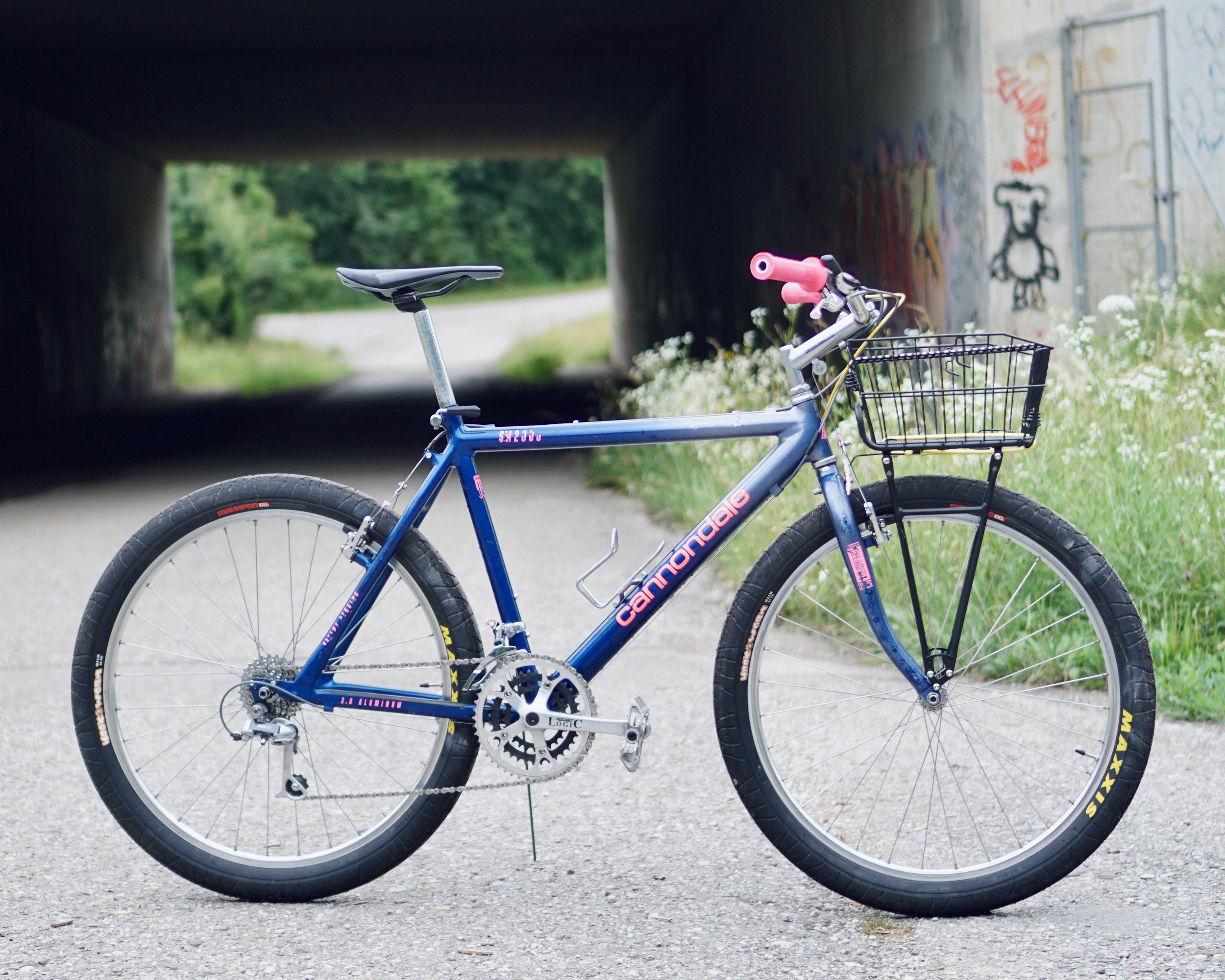

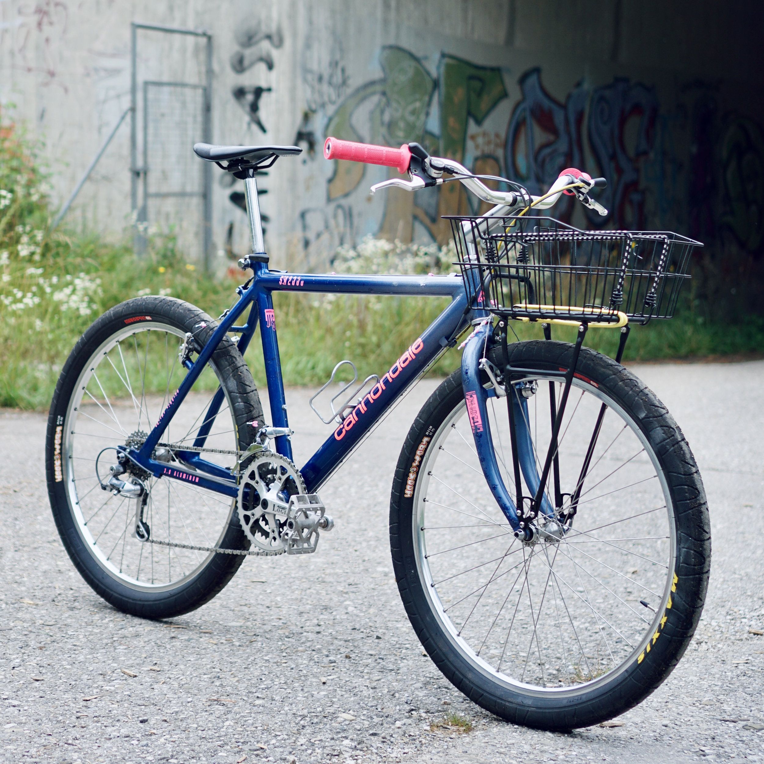

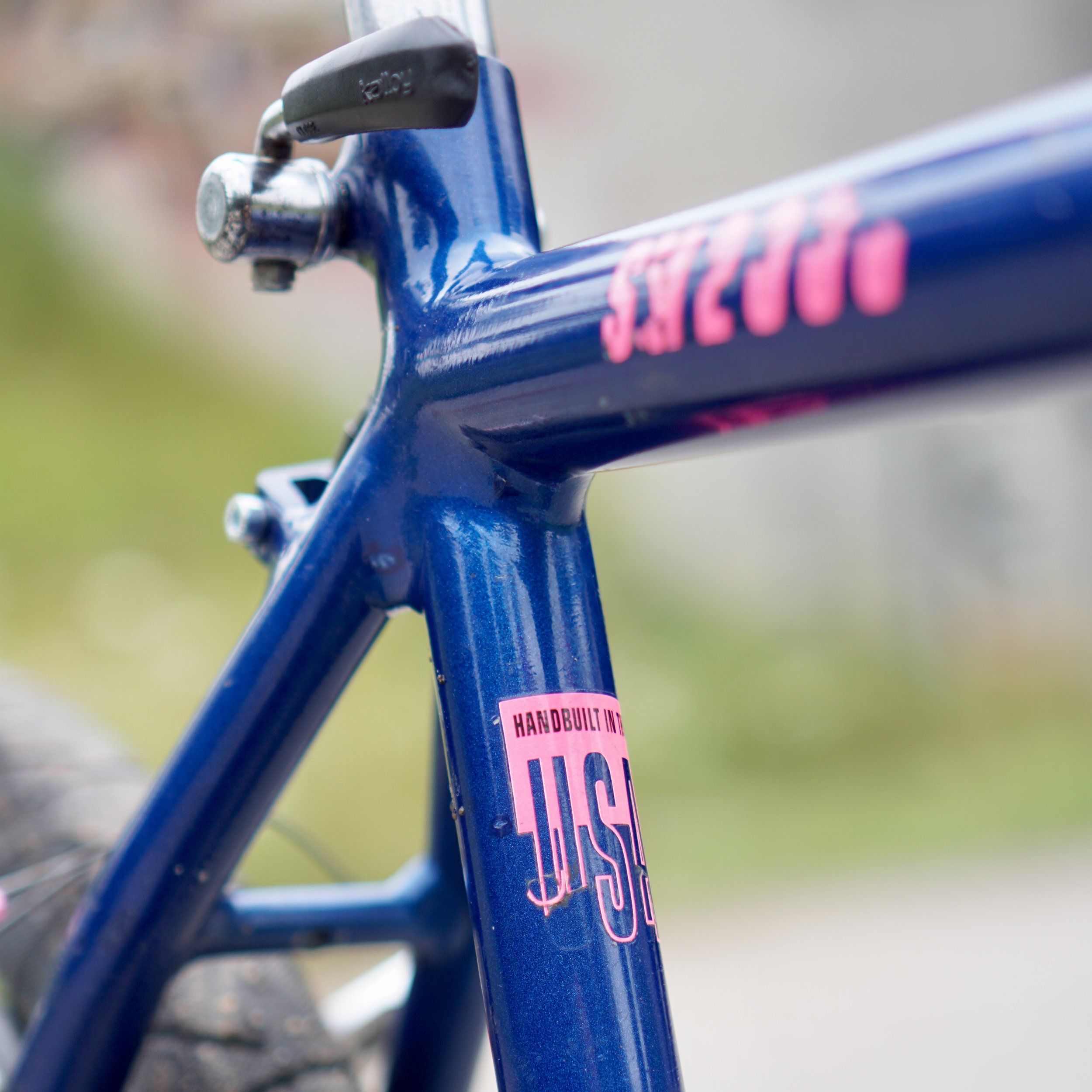

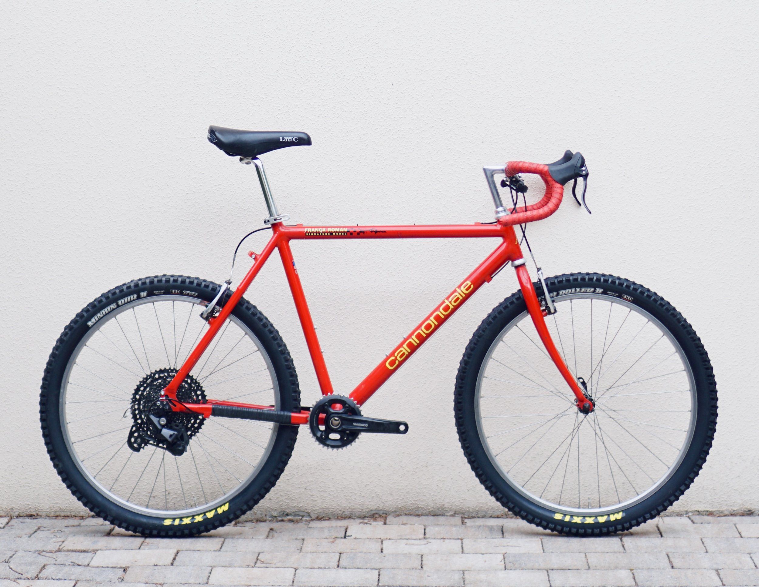

Det var ett tag sen jag gjorde en monstercross och den här kommer att vara min enda.

[Byggtråd] Bonicon bygger retro MTB:s
Minion och high roller sätter verkligen monster i monstercross. Inget dåligt växelspann heller, tar växelföraren en så stor kassett och framväxel?

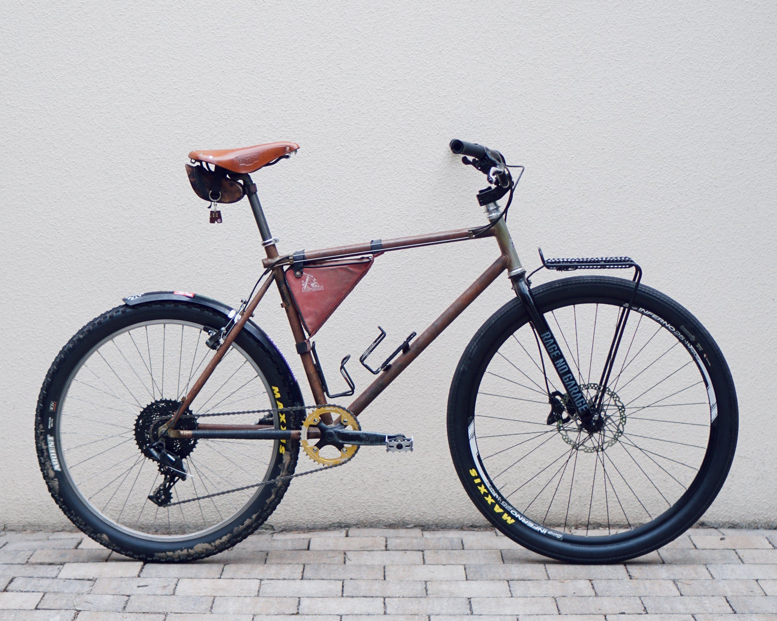

Jag köpte en drös Maxxis-däck i konkursutförsäljningen hos fahrrad.de, normalt sett hade jag inte satt på så aggressiva däck. Det blir ett experiment att se om den kan växla 2x, går förmodligen inte, men jag har redan NW drev som ligger och väntar.

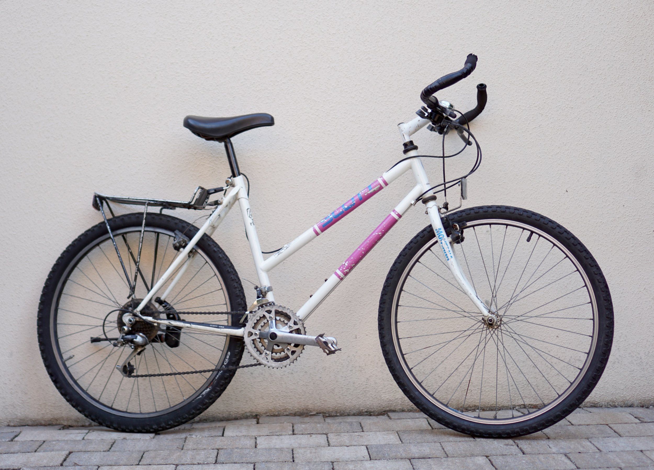

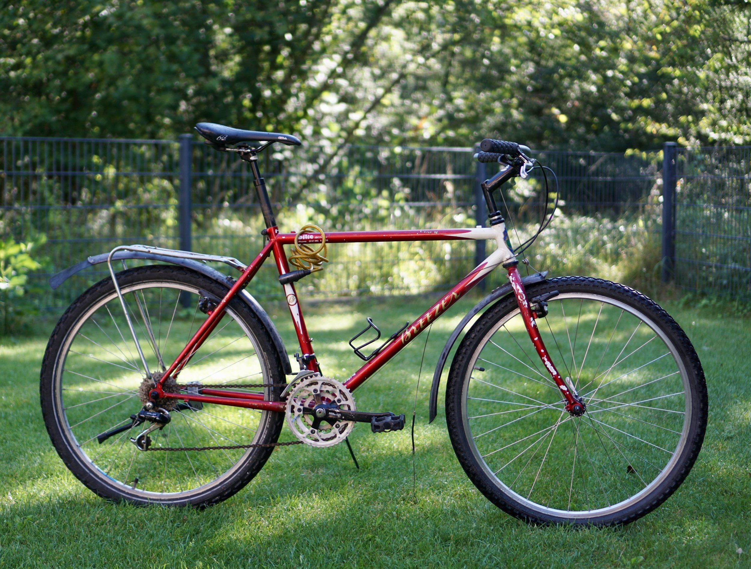

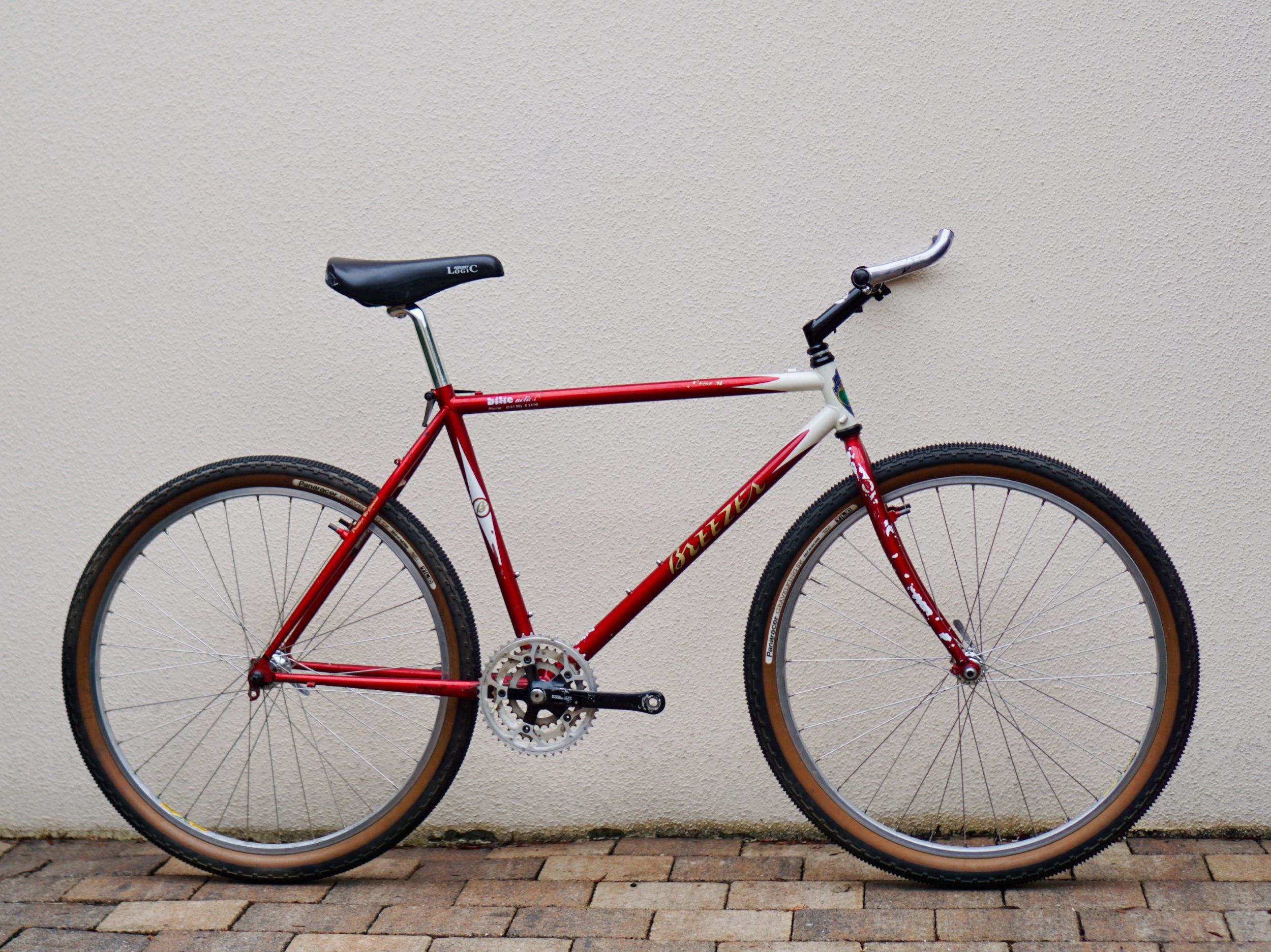

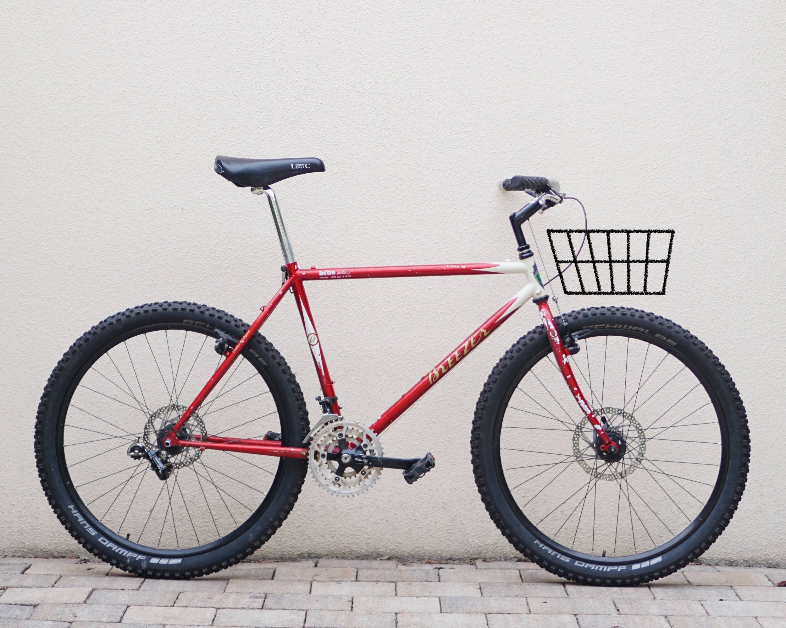

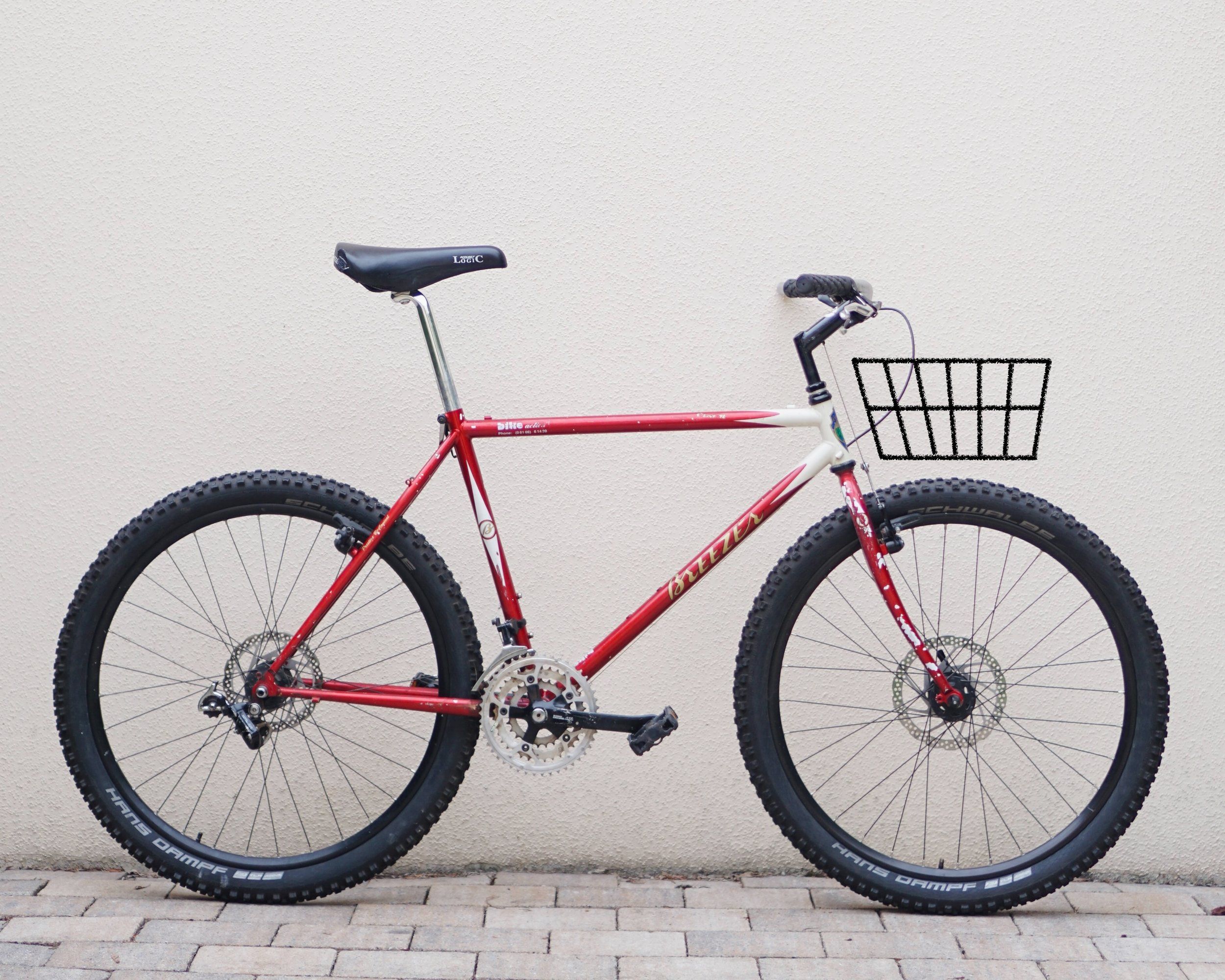

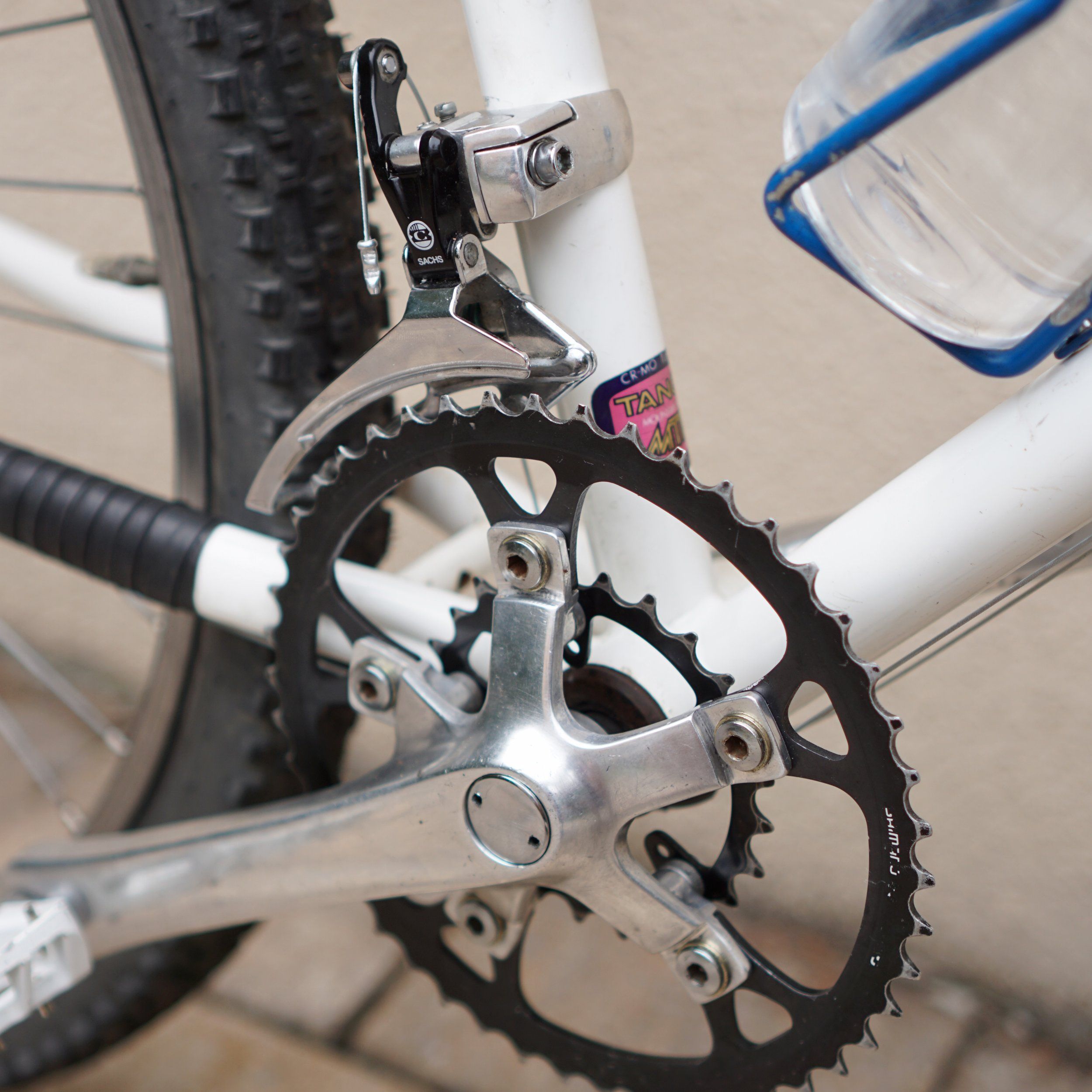

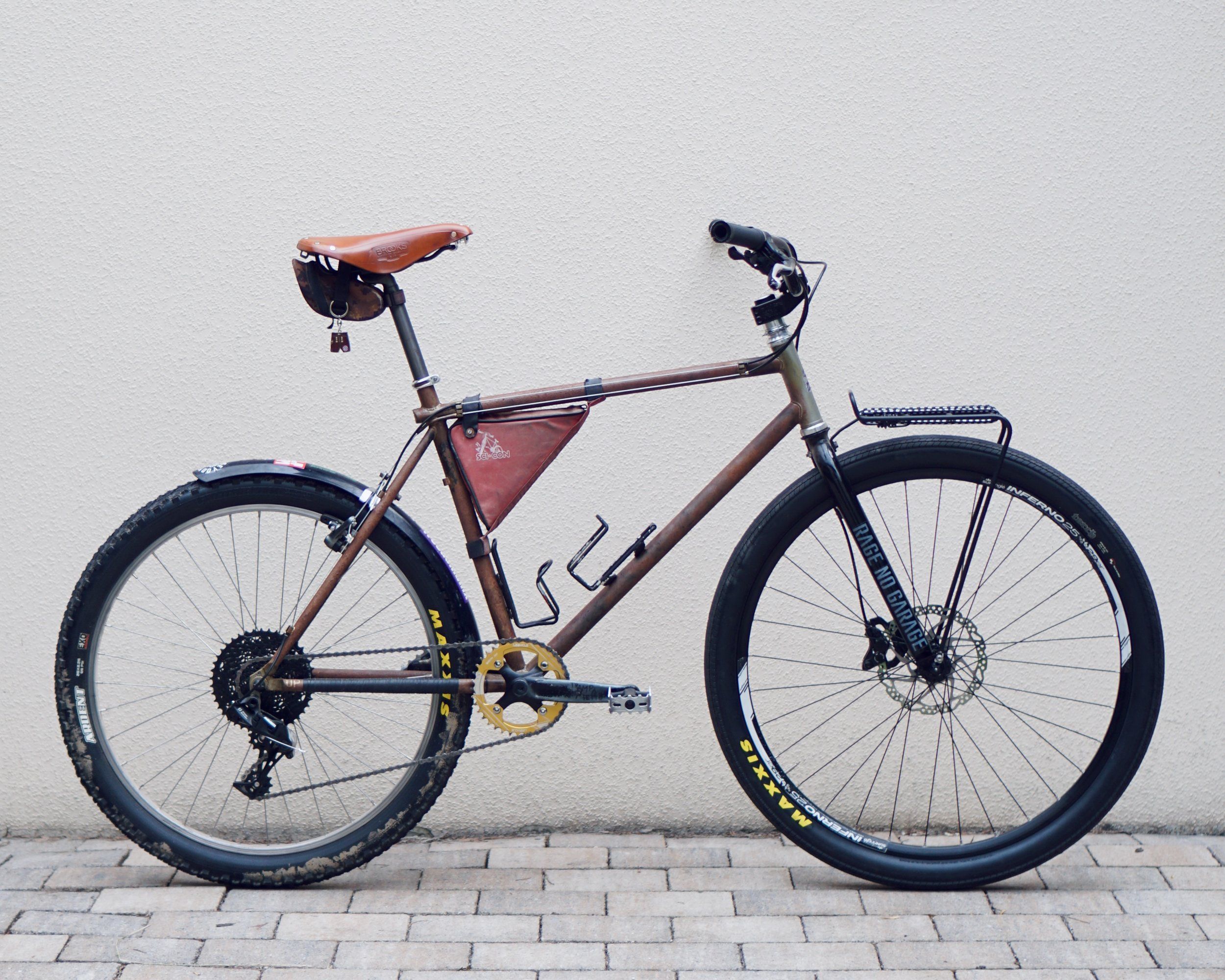

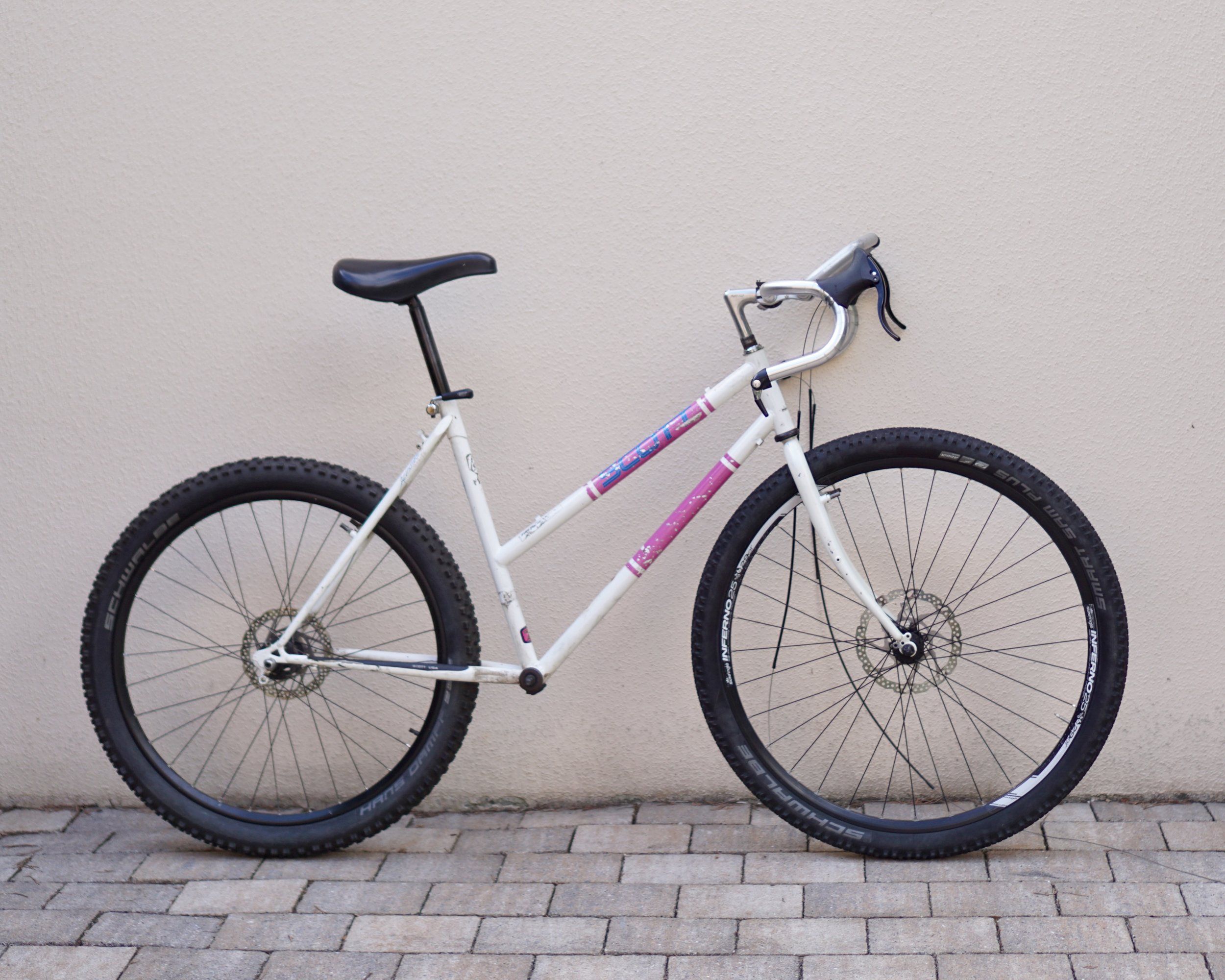

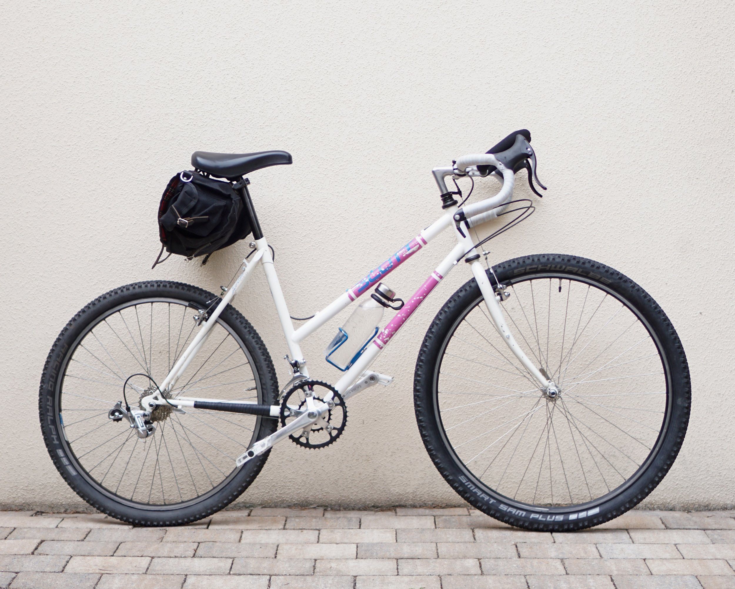

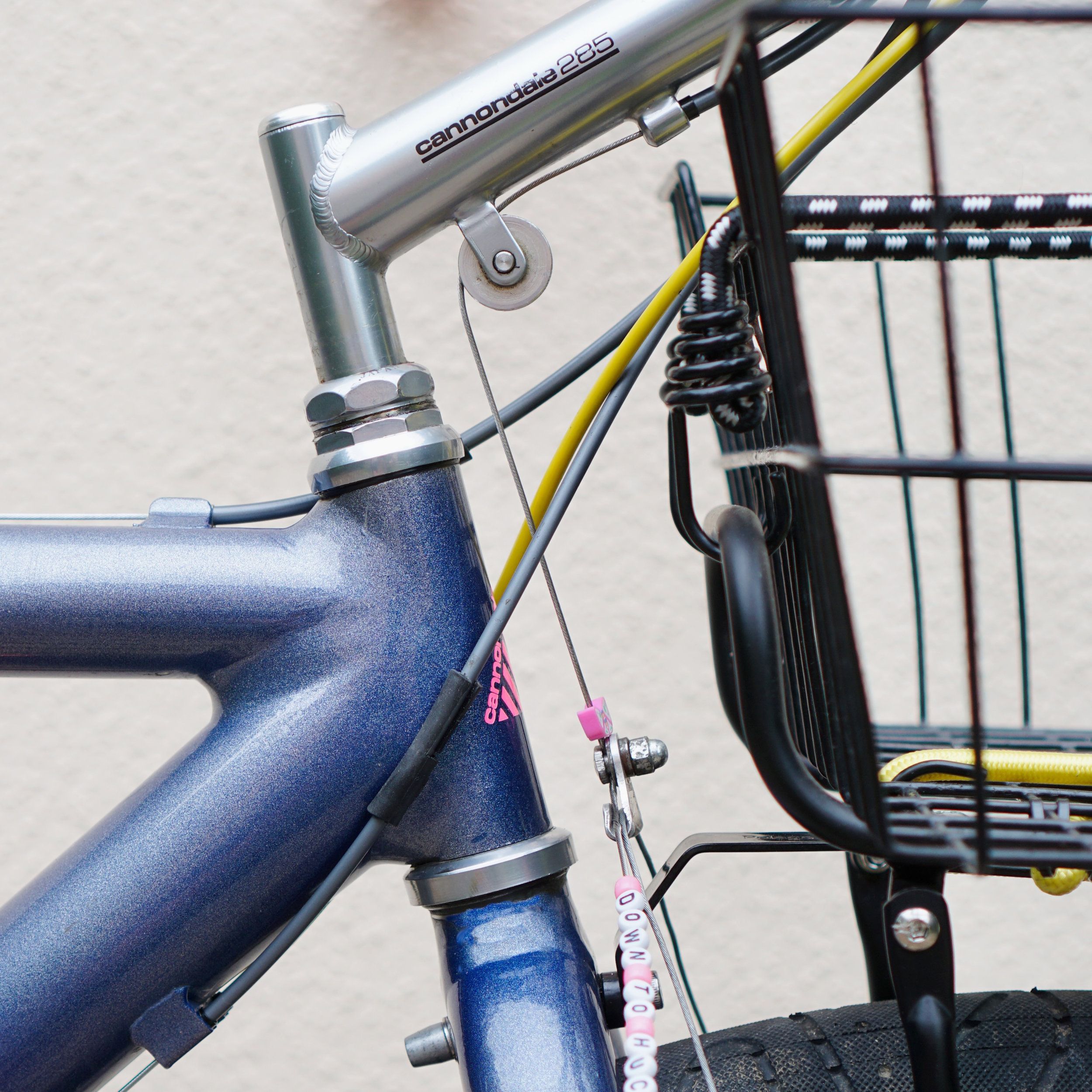

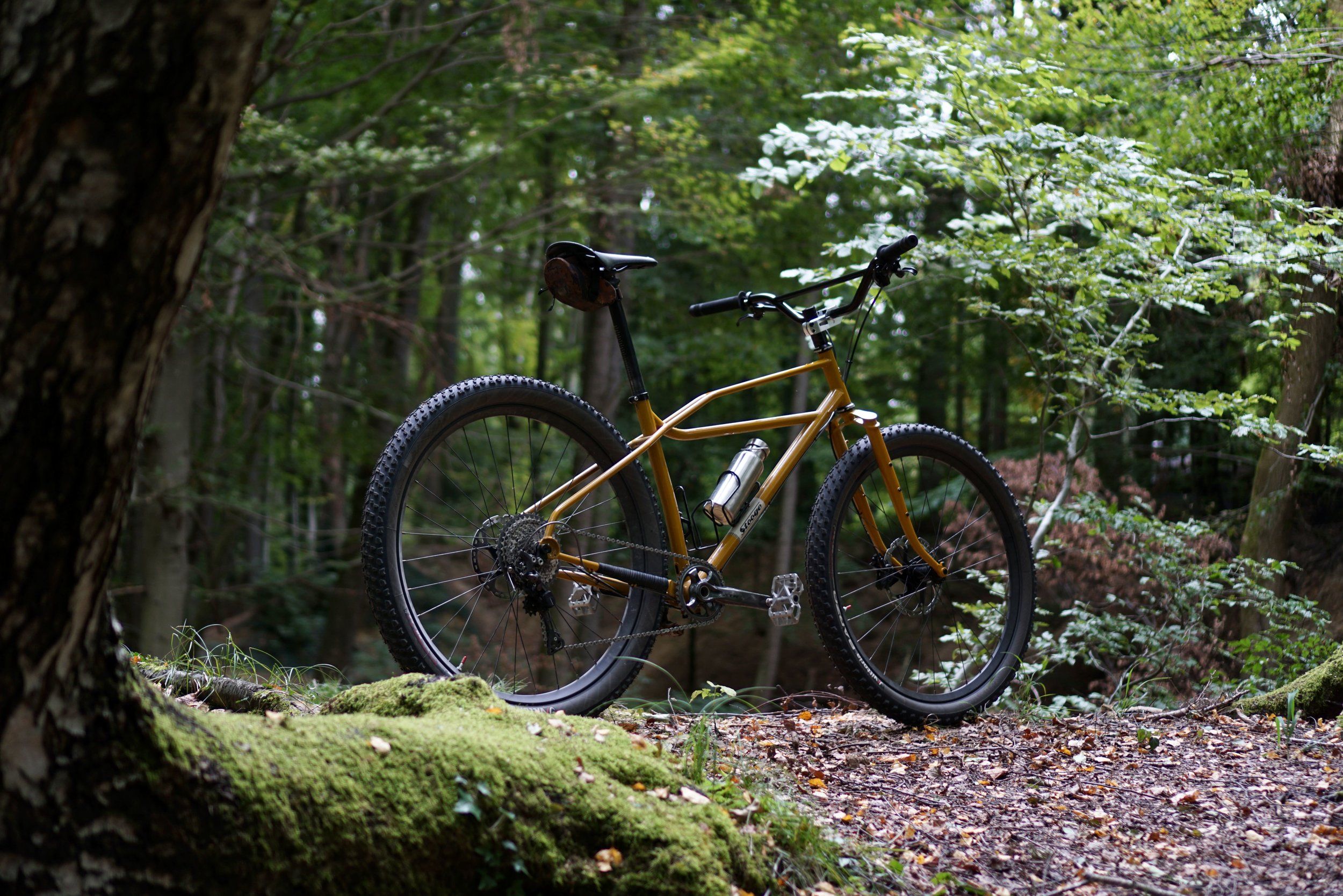

En 11-delad kedja saknas men i övrig är Lady Gravelmullet klar:
En äkta 69er, 26-tum bak och 29er fram, båda med 2.1 tums däck. Jag bytte gaffel för att åstadkomma detta utan att behöva nån speciallösning för bromsarna. Kabeldragningen var nåt jag velat testa ett tag, normal sett brukar jag lägga växelhöljet till barends längs med styret upp till stammen. 2x med 46t/24t fram är också ett test, på den här ramen så funkade det att lägga stora klingan på mittenpositionen utan att det tar i kedjestaget.

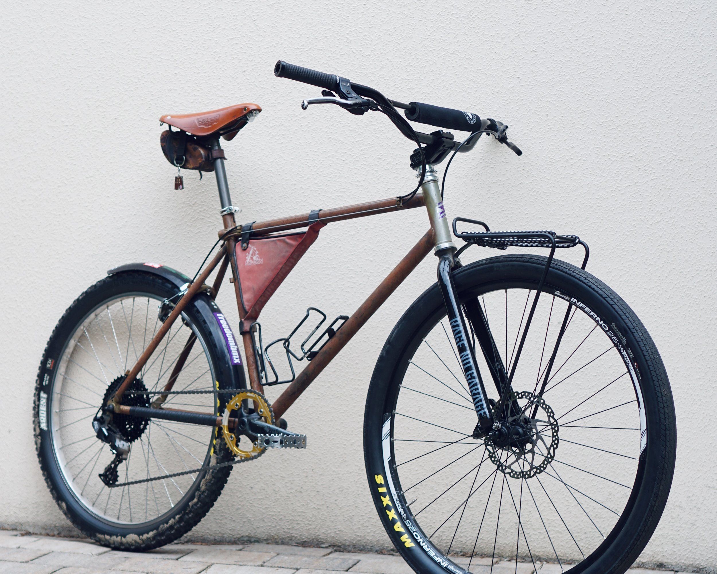

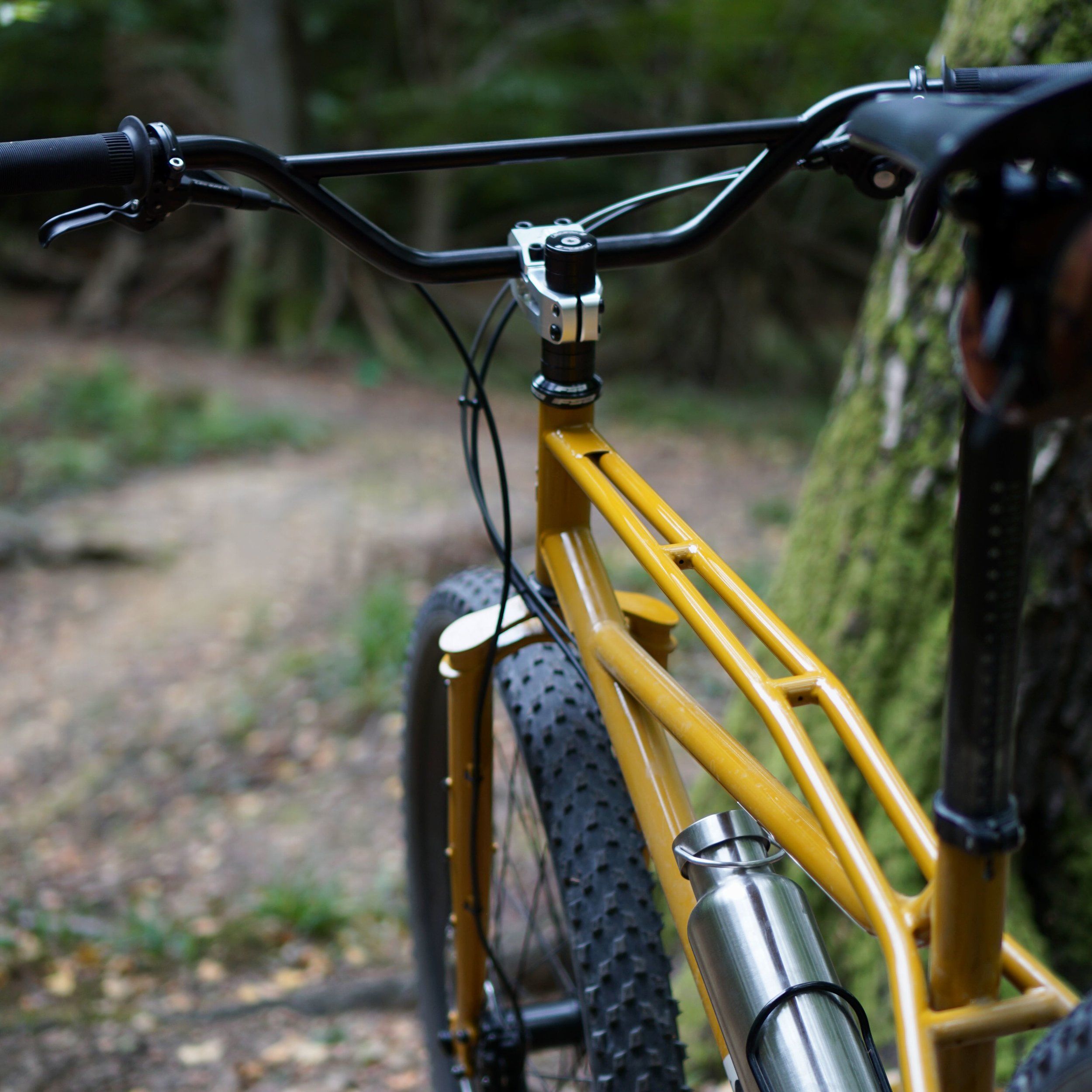

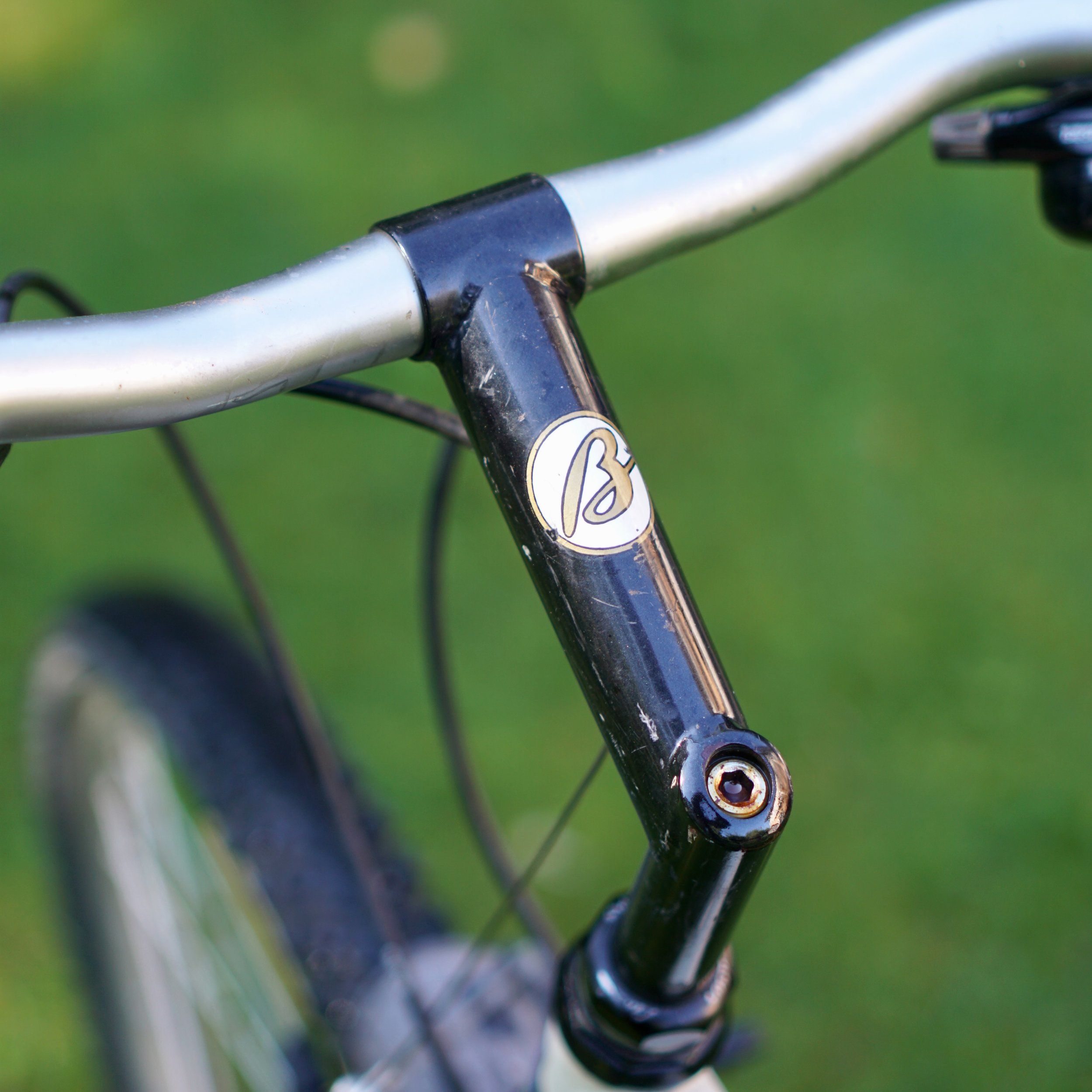

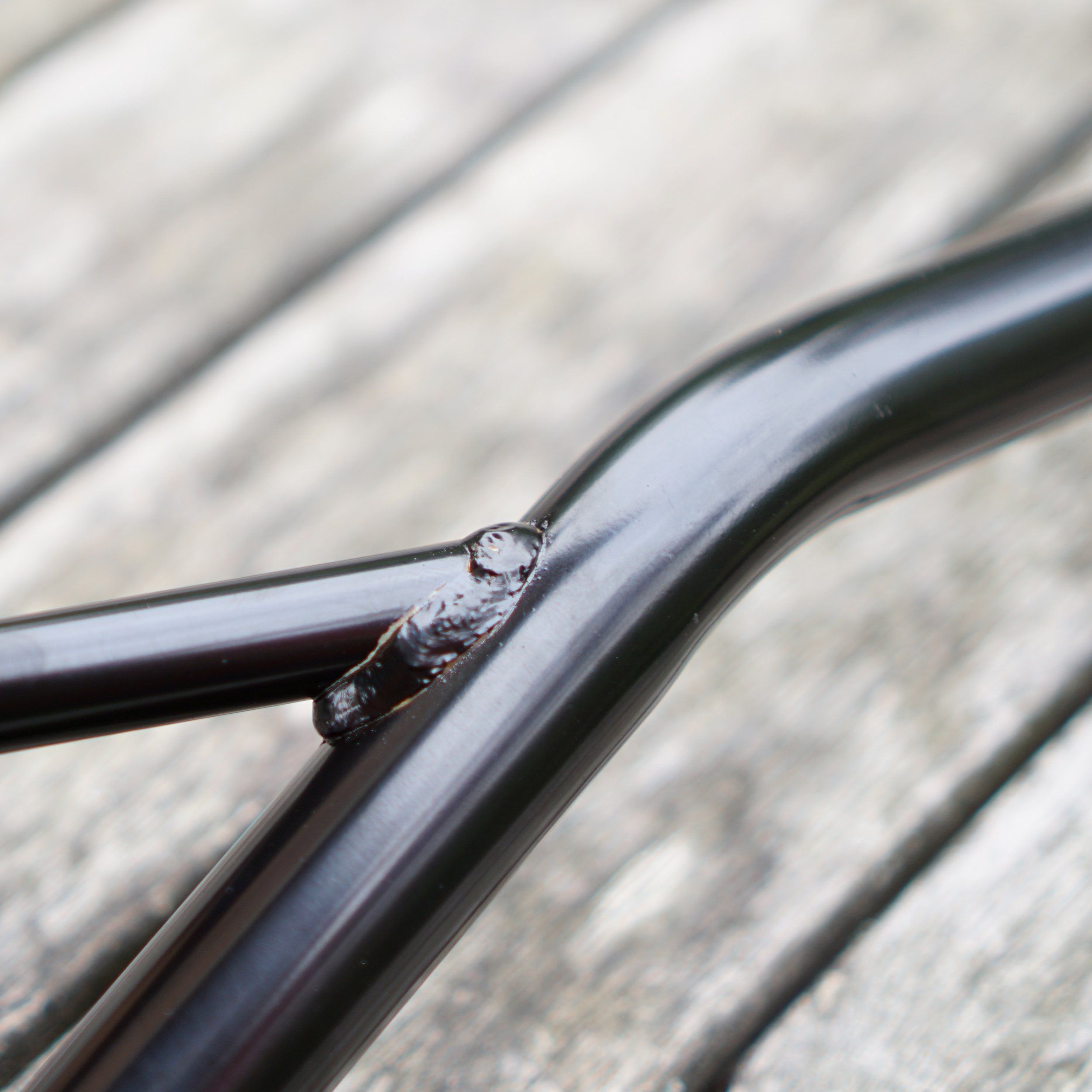

Jag köpte ännu en motobar:
Det blev sinnessjukt bra, jag behövde lite mer rise och den här har cirka 13 cm, 81 cm bred och precis under kilot (996,00 gram med @LWB precision). Steel is real som dom säger...om jag nu får tummen ur och beställer den råa gaffeln i förra inlägget så kommer jag nog att strippa färgen och göra nåt med svetsfogarna som ser rätt amatörmässiga ut:
Det vore kul att testa löta och få till en sån där guldig Moné-liknande fog. Vid böjen ser man även att röret inte har en jämn radius, det är största skillnaden när jag jämför med en dyrare variant, som min Stooge Junker 100. Men, för 25 euro inklusive frakt känns den OK, det är alltid lite av ett lotteri att handla från ebay med bara nån sunking produktbild som referens.

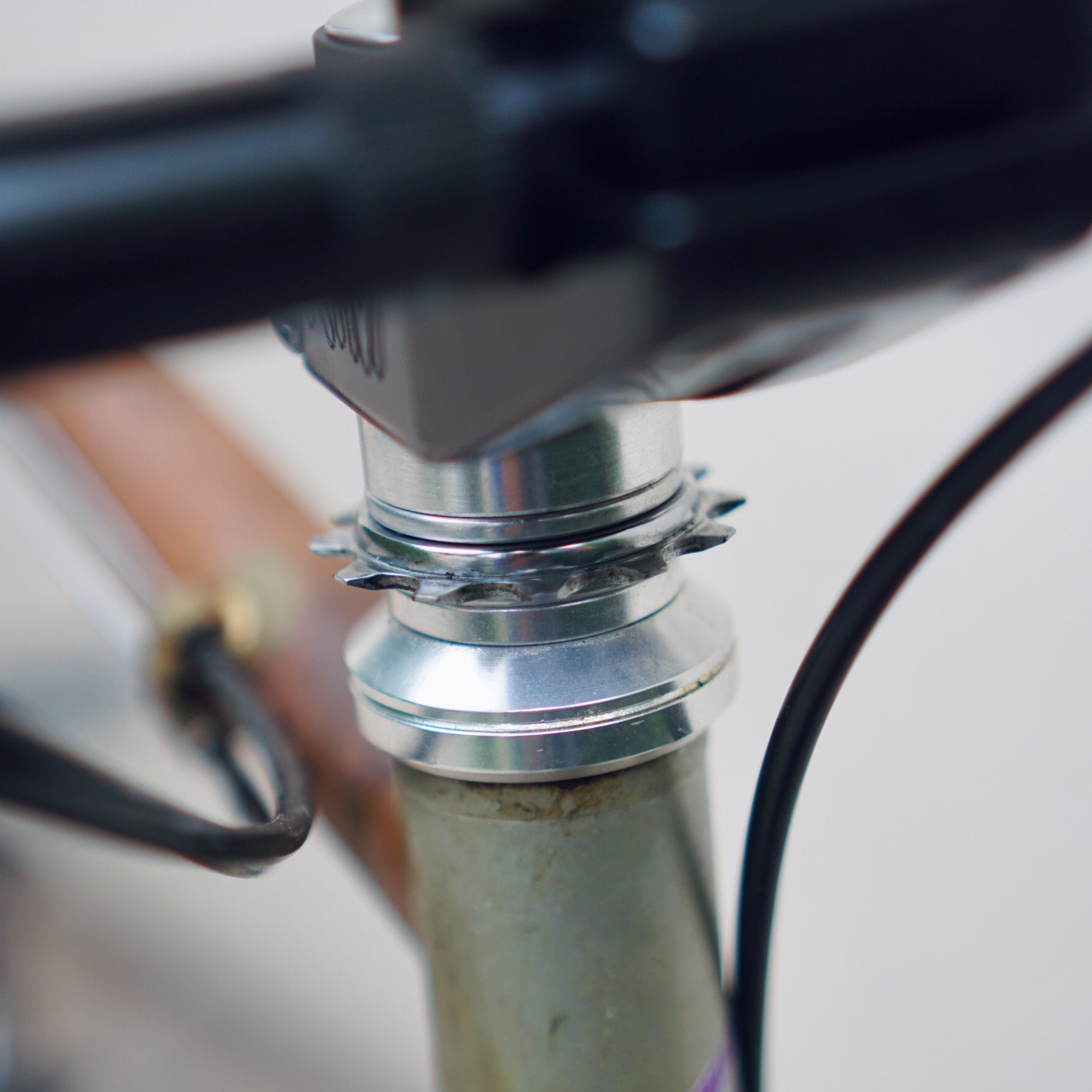

Till sist, för de som undrar vad det är för en dog collar på stammen...ja, jag hade slut på spacers och tog till en tillfällig nödlösning tills nästa beställning dyker upp:
Visa bilaga 708657

Ser ut att vara typ samma som jag kört på flera cyklar också, mitt ska vara till en Yamaha dt, men finish, vikt och utformning är snarlika.
Blir riktigt bra det här förövrigt!
Jag tror jag också har "DT-styret", det sitter på min Bootzipper -- det har dock mer rise och jag har för mig att det är 760 mm. Spec:en på den nya passar mig bättre, i kombo med en kort BMX-stamm så blir det riktigt bra på en 90s MTB.
Aha, spännande!
Ja, det ligger kanske lite mittemellan dt och det jag har på min lastcykel i rise, intressant!

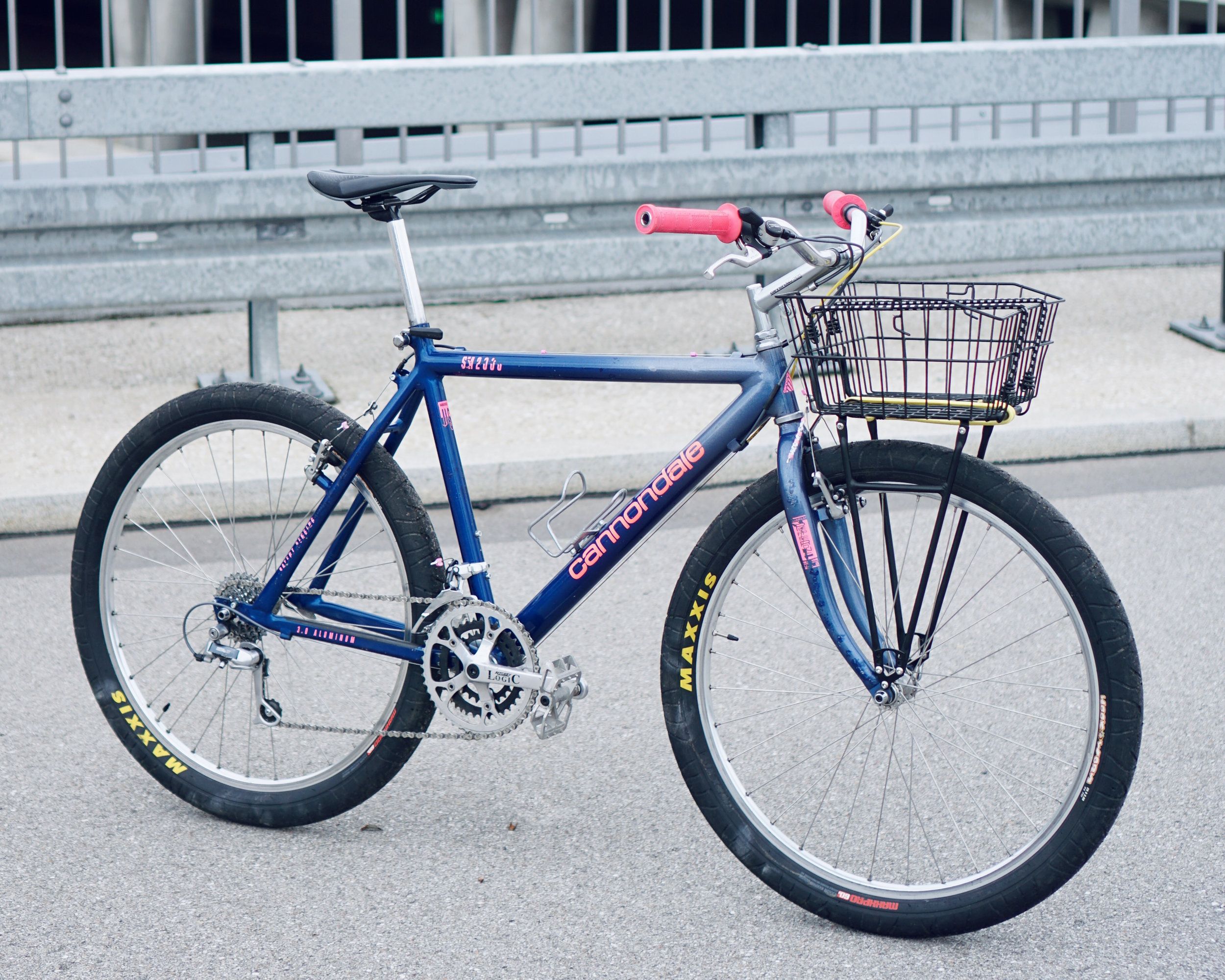

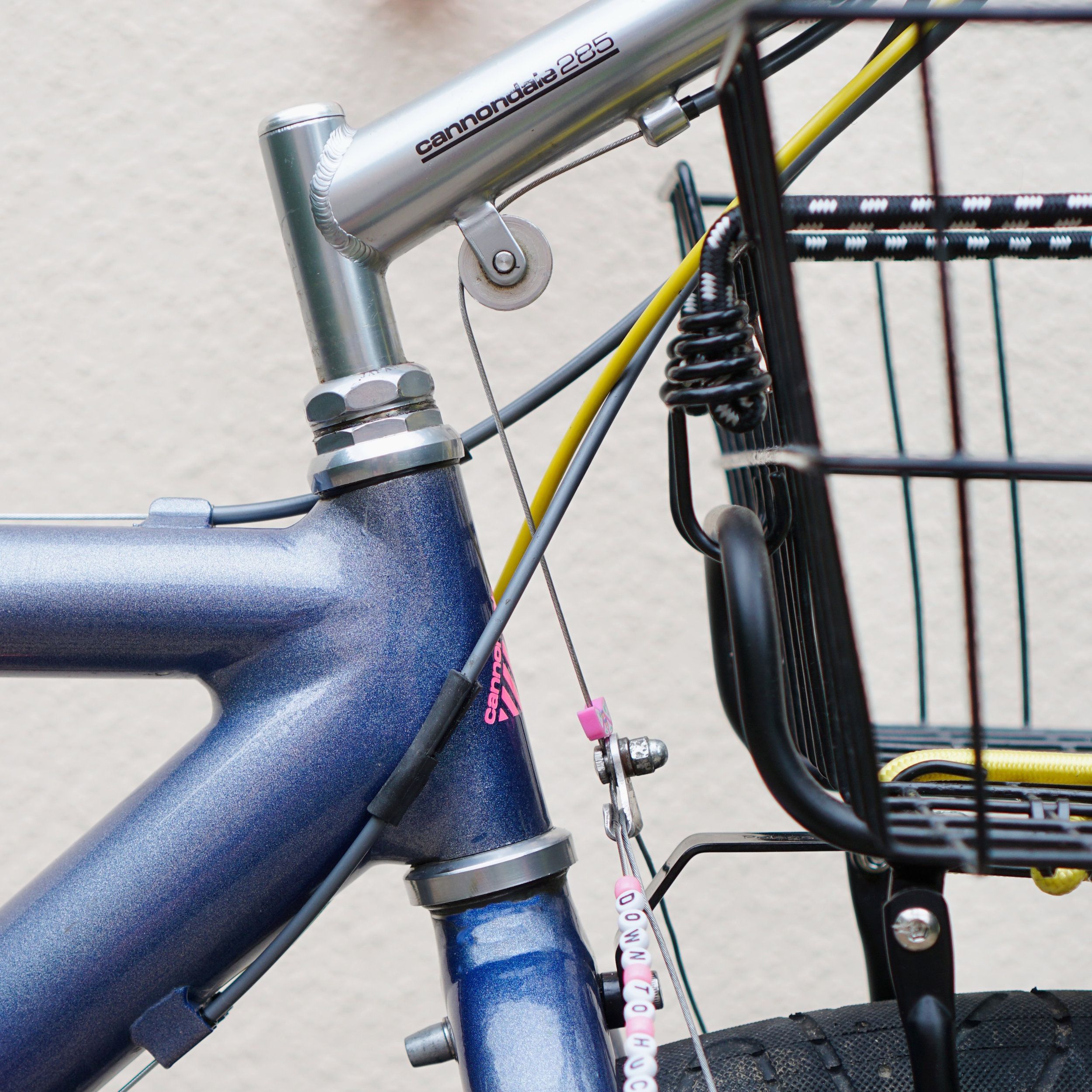

En kul hoj, storleken är 51 cm C-T, trodde först den var mindre pga det relativt korta styrröret...de släta fogarna och "överhänget" på bakre kedjestagen ger verkligen karaktär åt ramen:

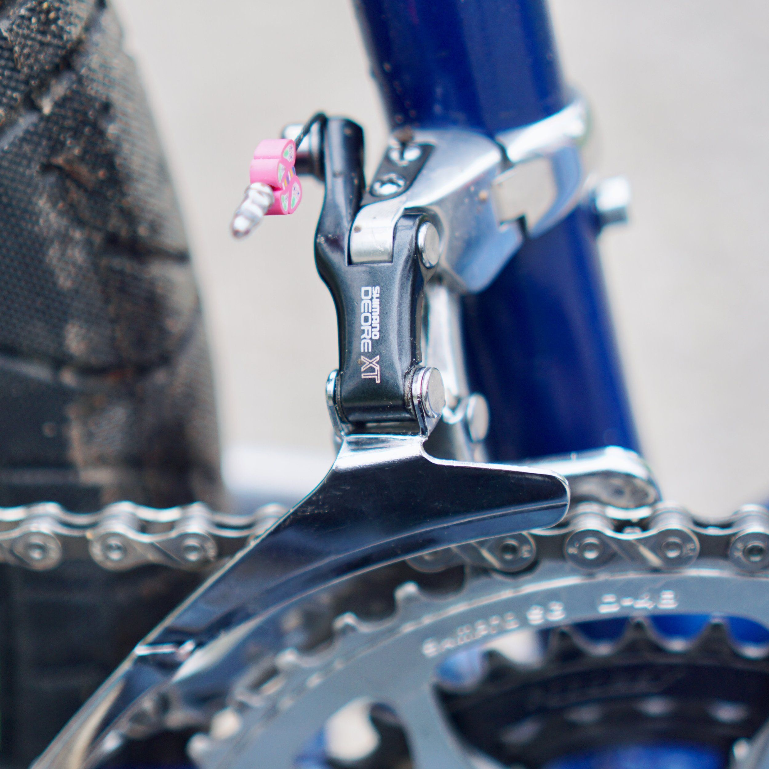

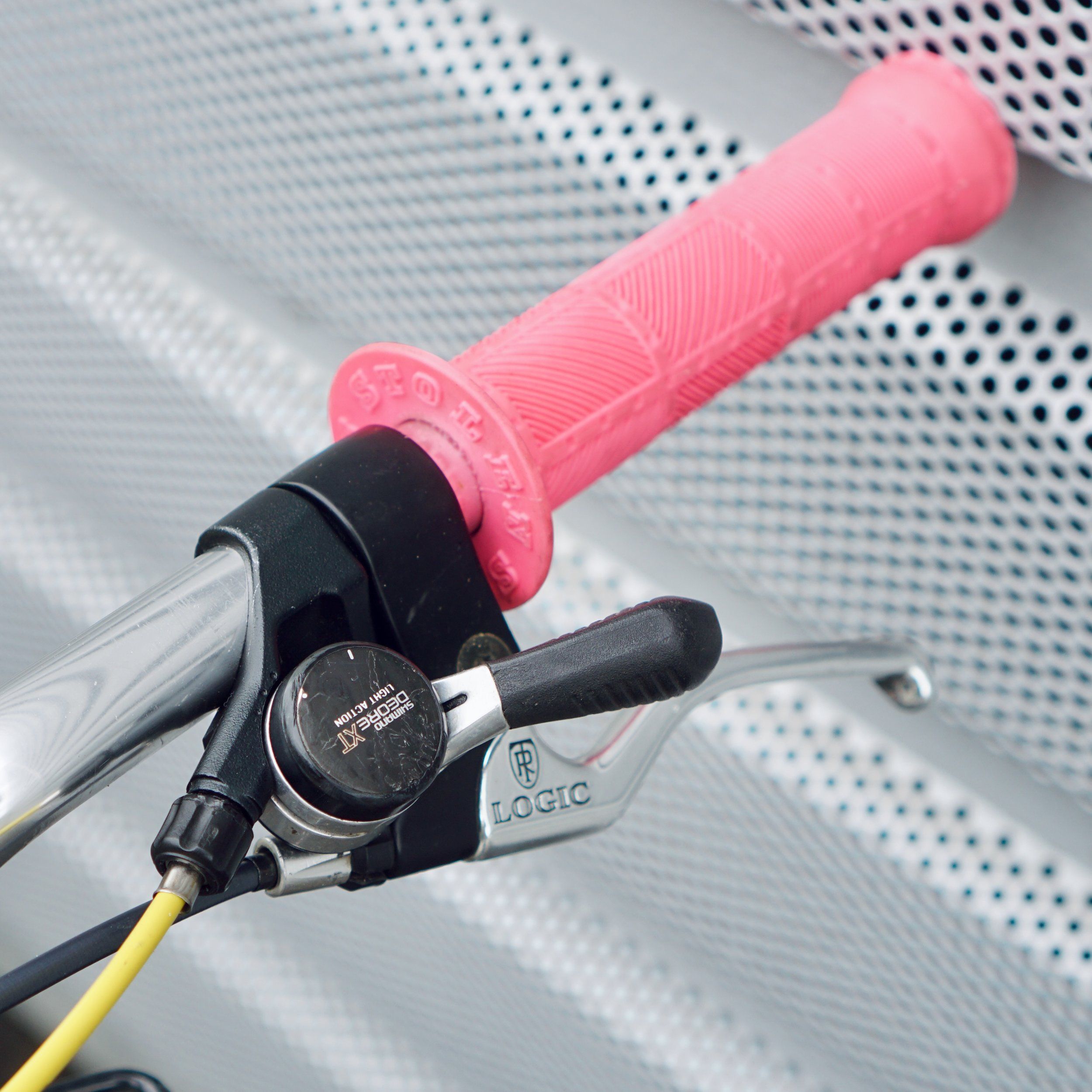

Finskruv i varje hål är ett måste efter att ha polerat och vaxat ramen. Ett par mer eller mindre passande kreationer med beads:

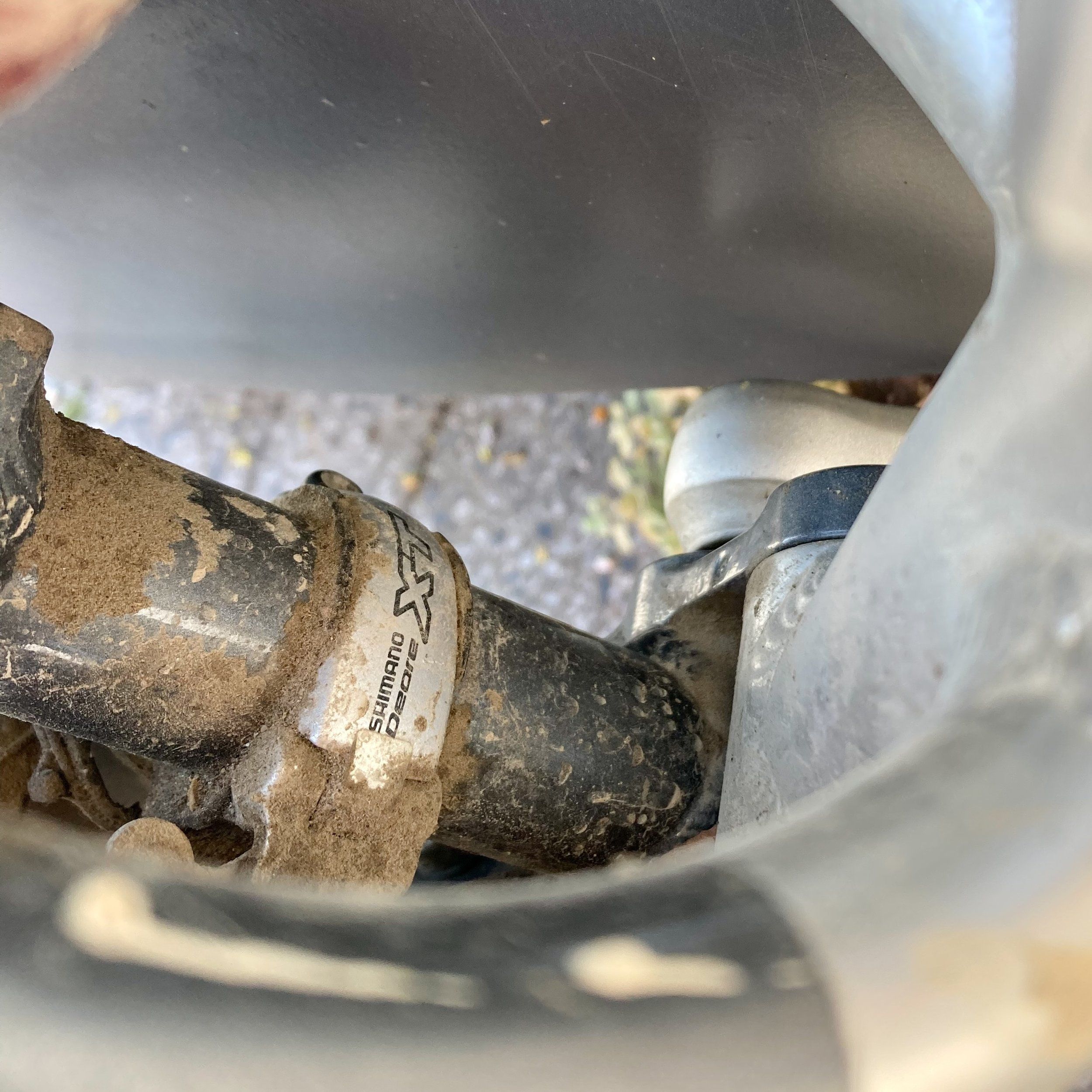

Bromsarna tar OK och skriker inte, men de känns lite svampiga, tror det kan bero på att kabelstoppen var så trånga att en normal hylsa inte gick in, så jag körde utan på ett par ställen...får fixa till det då jag får hem några snyggare hållare för straddelvajern (årets nya ord, har jag hört).
För övrig den fetaste gaffeln jag sett på en gammal MTB, tror 3-tummare skulle gå in enkelt, Hookwormsen har gott om plats.
Pelago rack med billig korg. MKS Allways pedaler. Motobars med Stridsland shims.

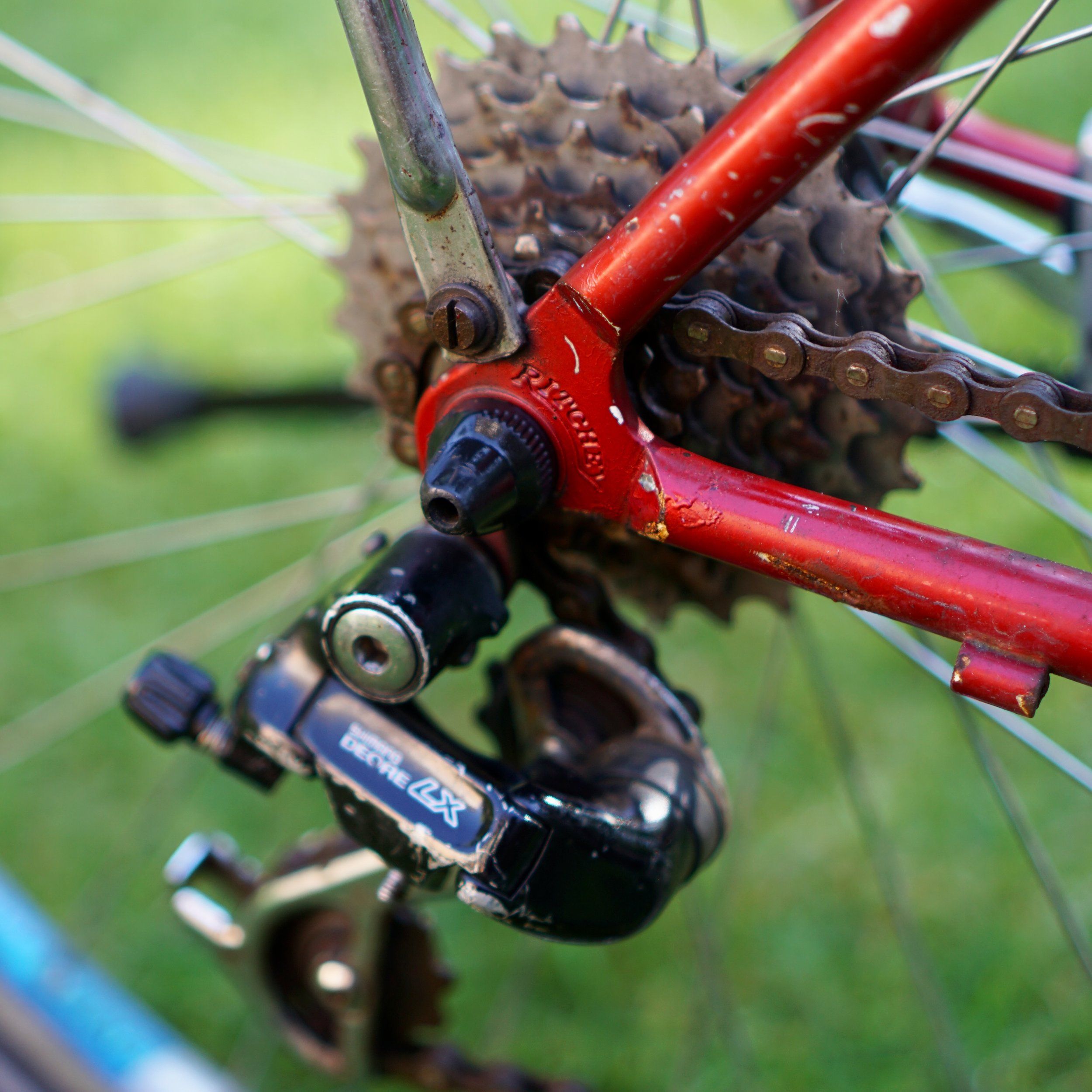

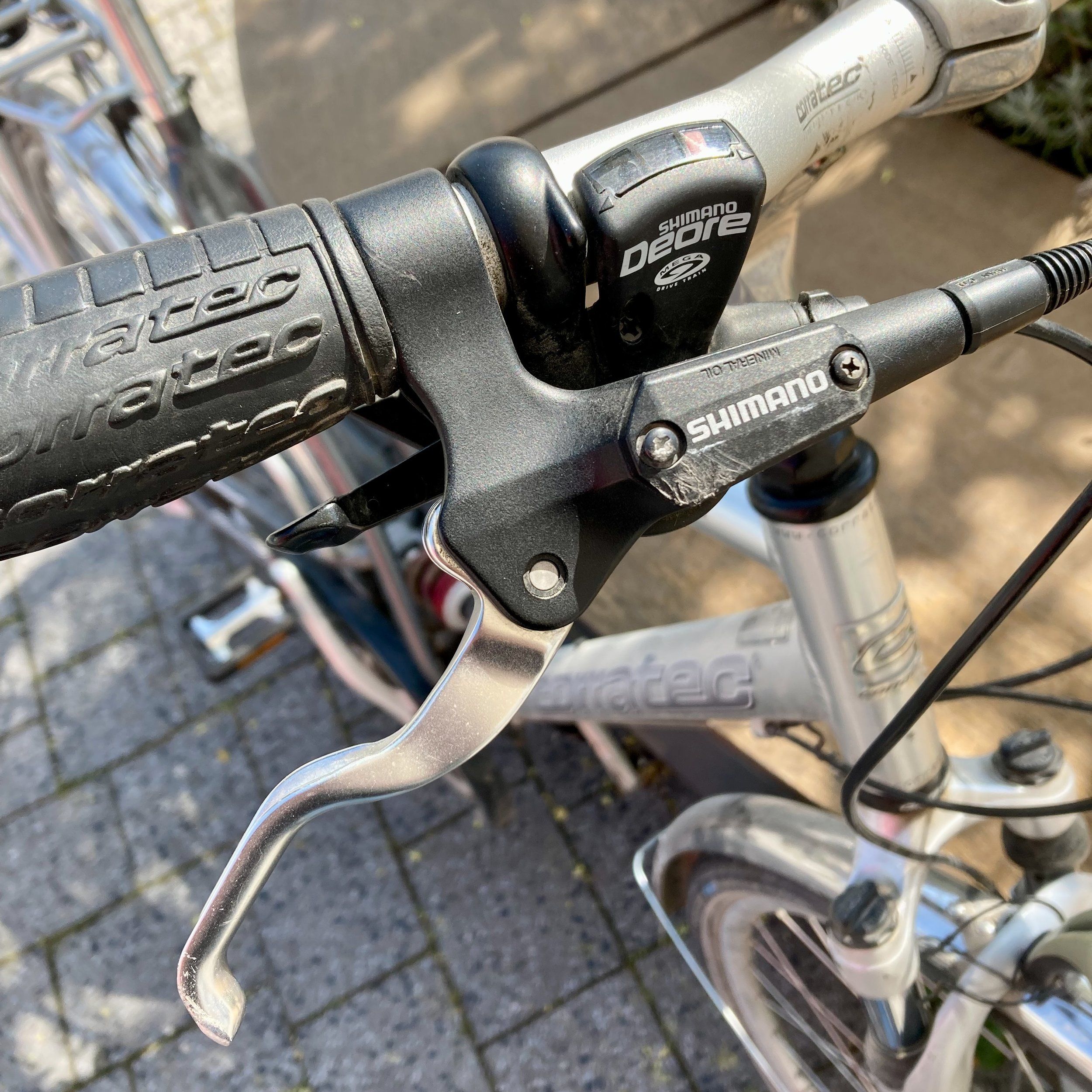

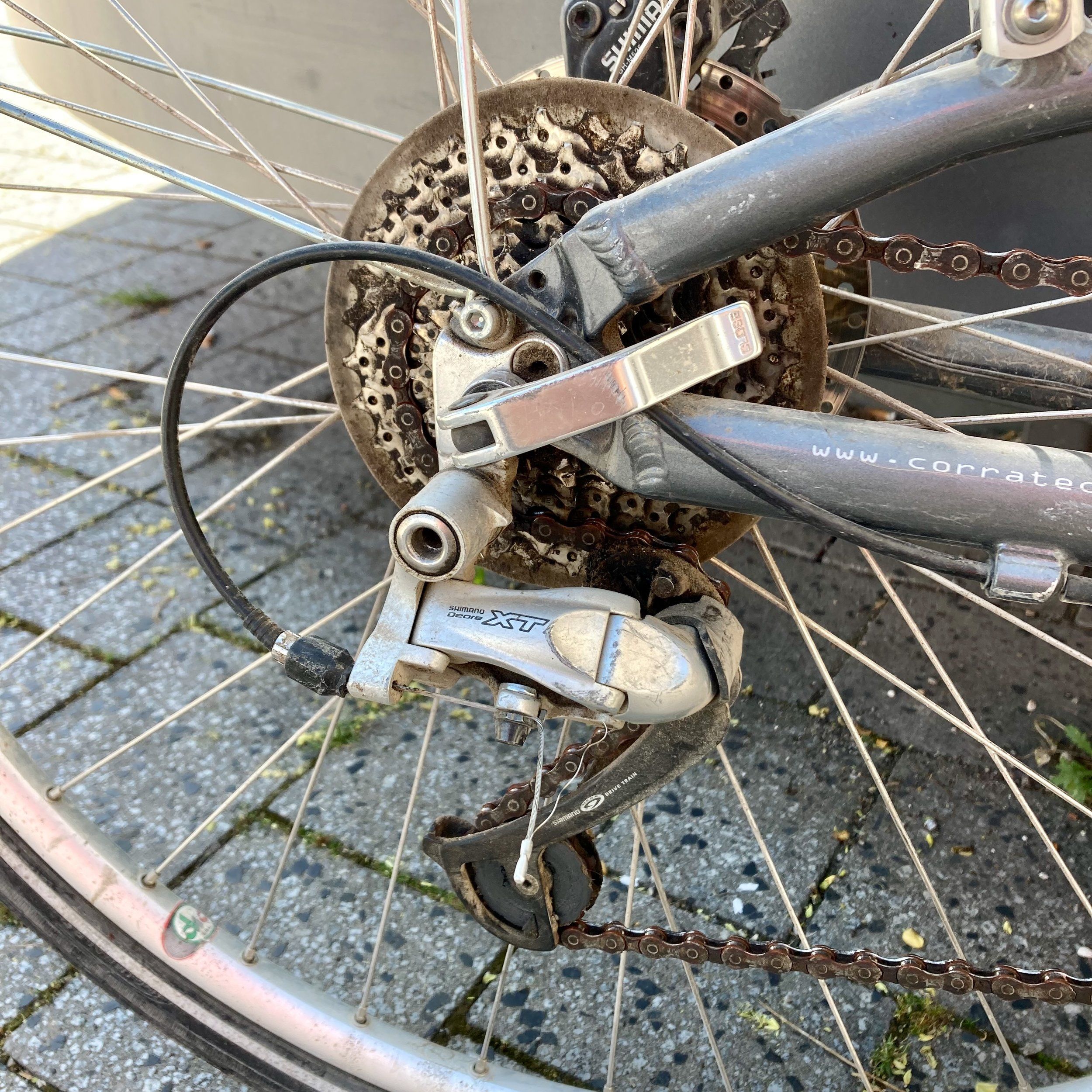

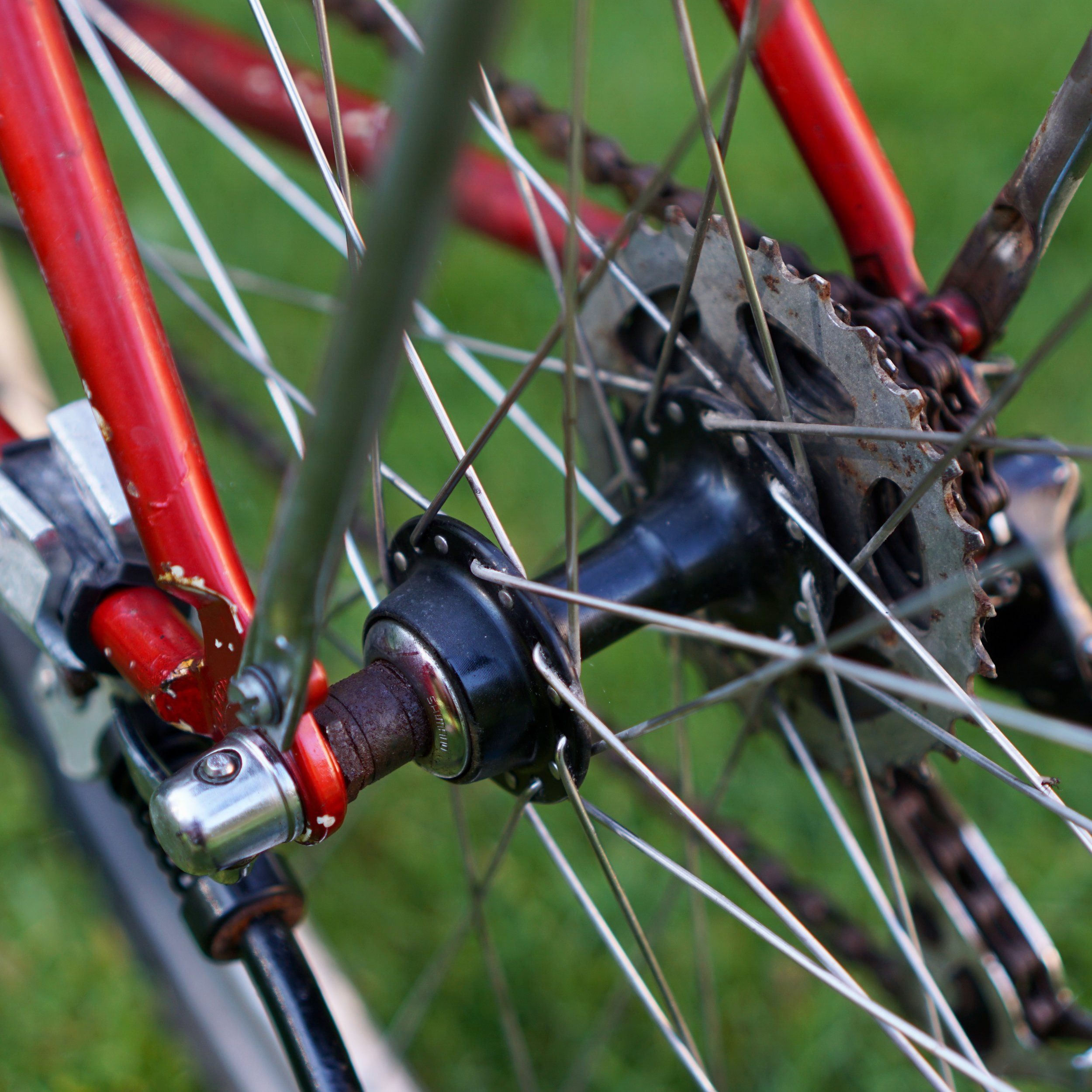

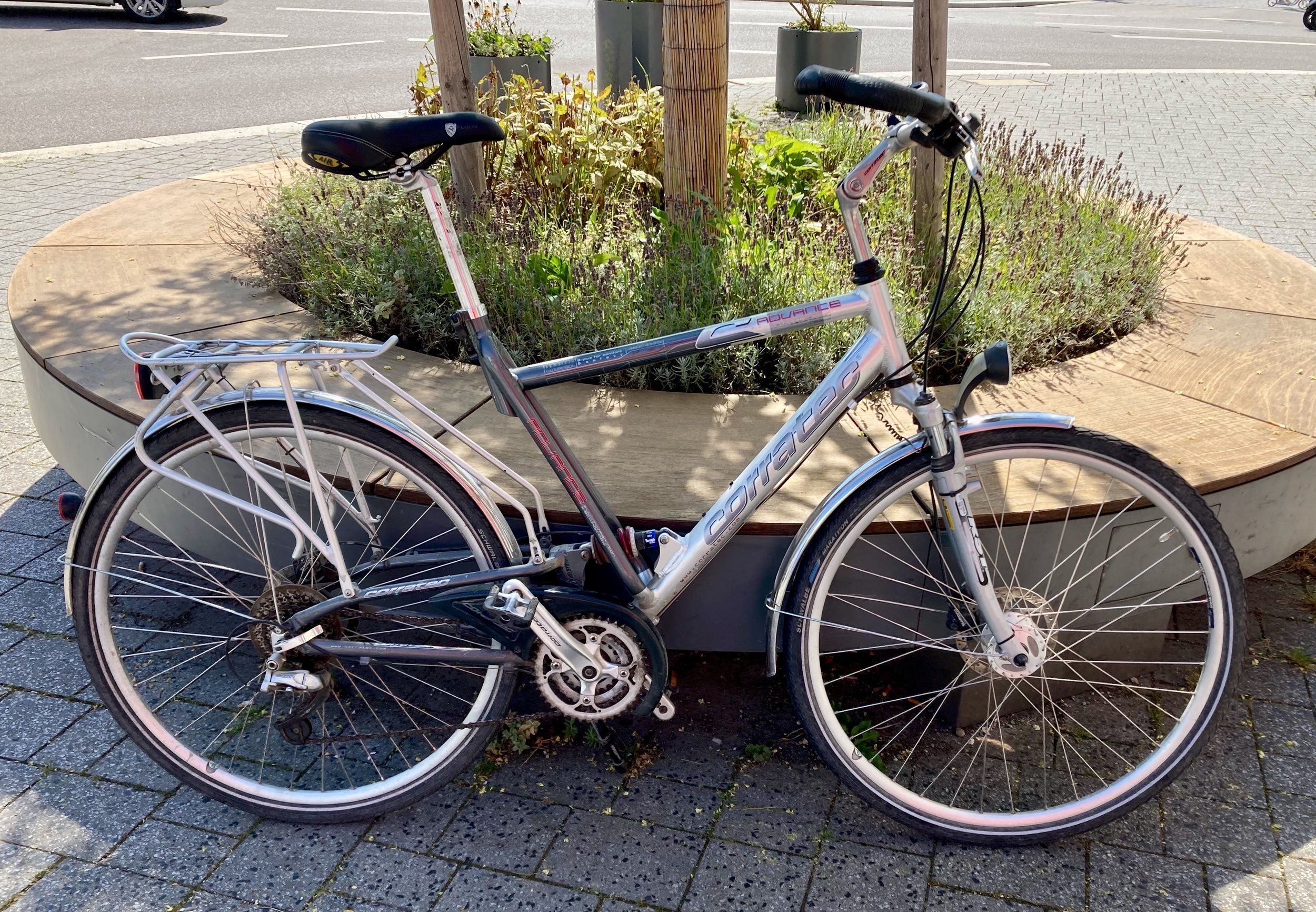

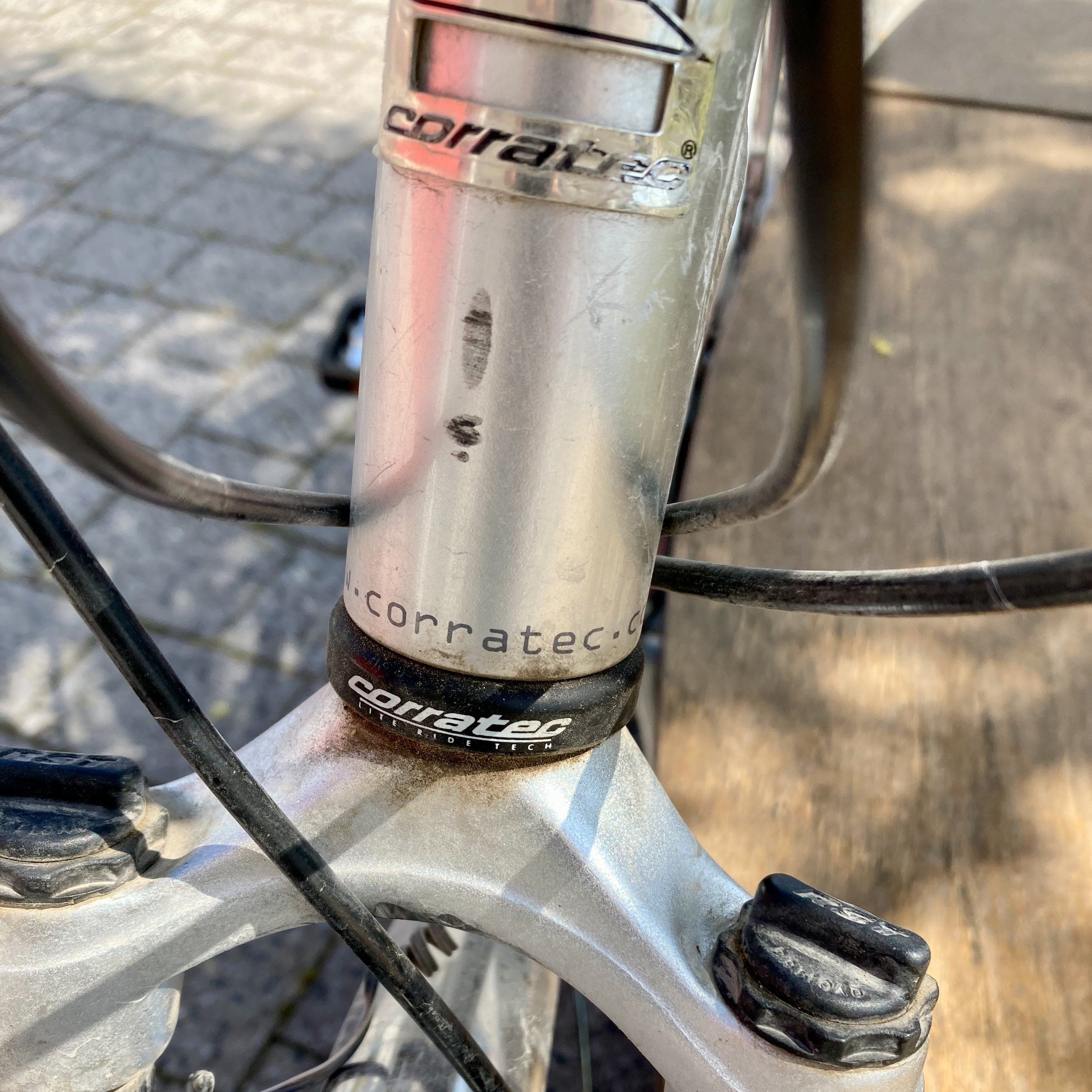

Kan det bli mer tysk ful-trekking? Jag tror inte det, men den var gratis, halvpaj och har fina skärmar och en del annat godis som kan komma till nytta. XT M760 komponenter. Fantastiskt bra bromsverkan. Tung. Nästan allt har "Corratec" branding. Problemen med växlingen var enkelt fixade, jag har aldrig sett en mer nerguckad bakväxel, den hade en kompakt skiva av olja och skit kring trissorna. Jag blev nästan sjösjuk på vägen hem eftersom den gungade så, men efter att ha justerat fjädern och gaffeln med mycket preload så känns den bättre, tom med stenhårda Schwalbe Marathon som alla pendlare verkar köra med. Jag avvaktar lite med rivningen och tar nog och testar konceptet på min 5-mila (tor) pendling imorgon. Cool blir den aldrig med den ramen.

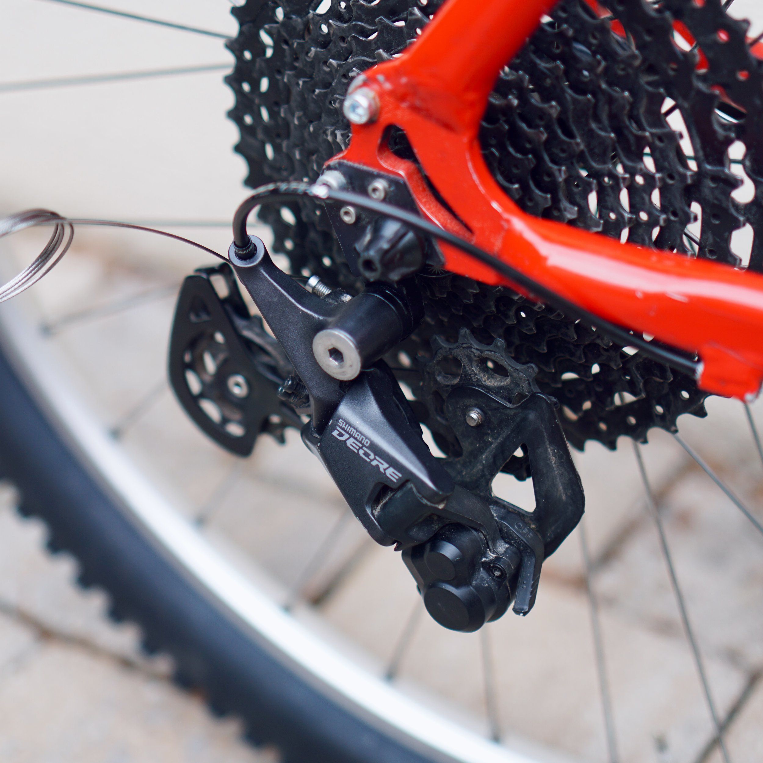

M760 är för övrigt en jäkligt udda bakväxel, den växlar tvärtom, mer vajerspänning trycker den utåt och skjuter i en högre växel. Weird.
Rapid Rise bakväxel? Är inte de lite eftertraktade av vissa? Låter lite cool iaf. Hur är den att använda?

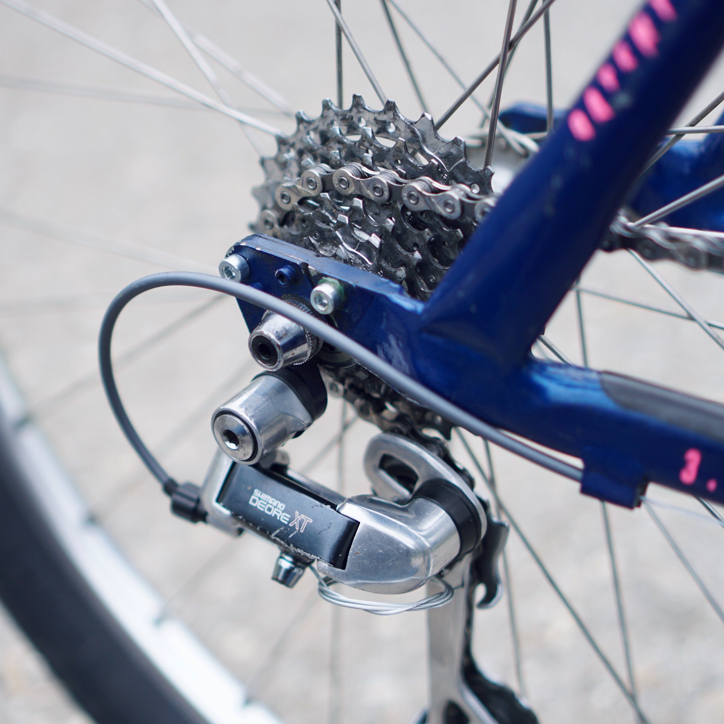

Väldigt praktiskt om ens växelvajer går av ofta, så kan man trampa hem på lägsta växeln istället för det högsta
Om inte ändläget är feljusterat och den kör in sig i ekrarna förstås

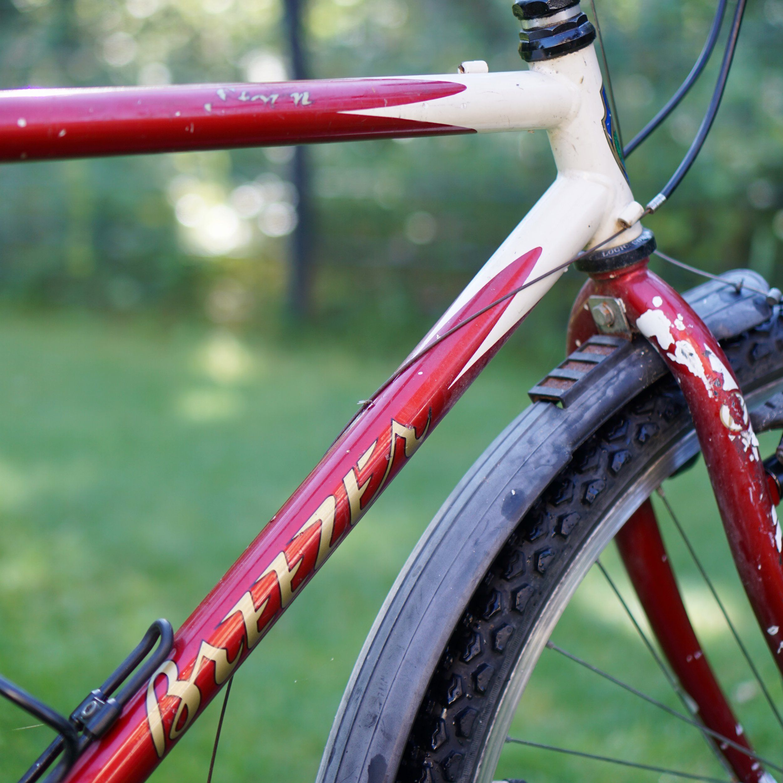

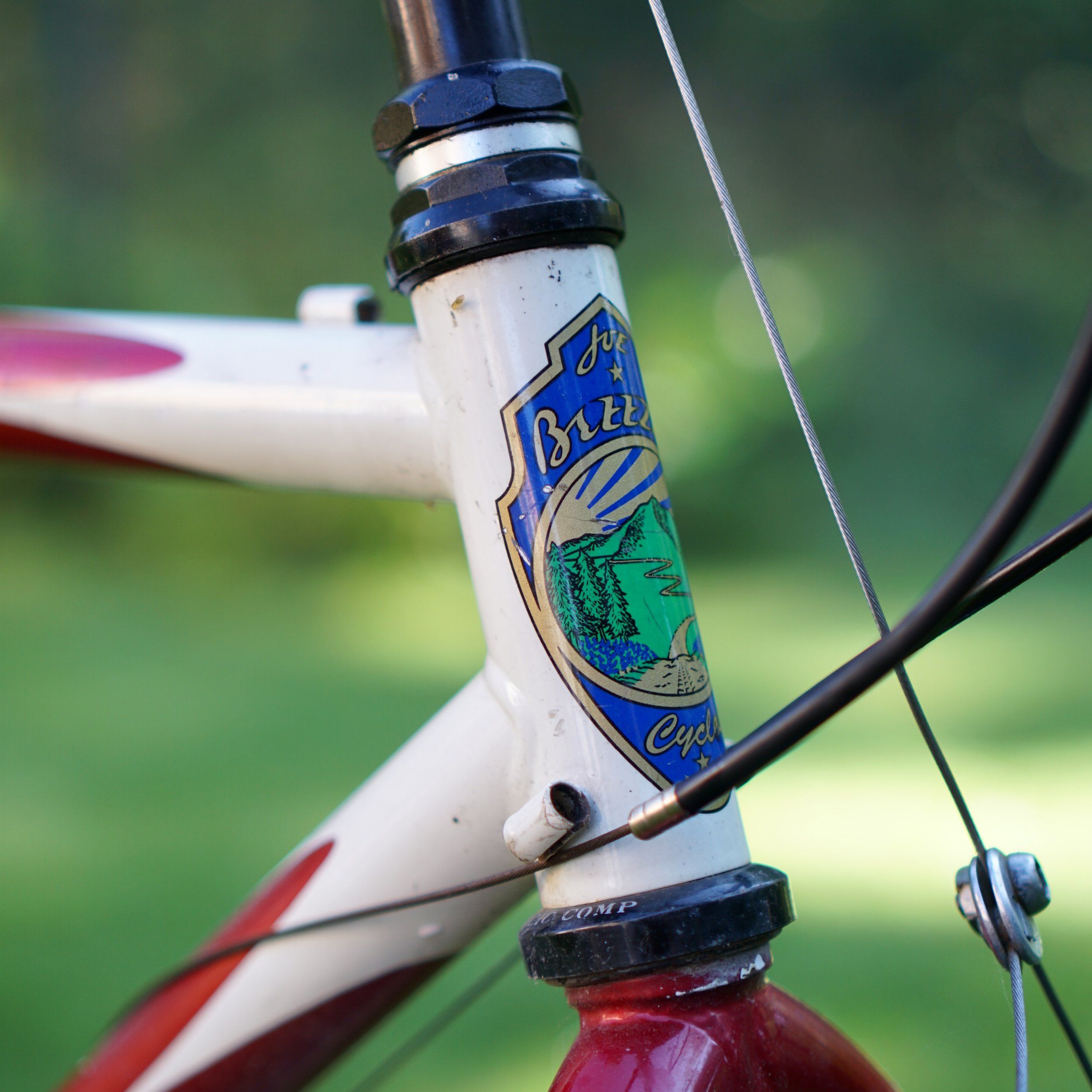

Lite mer bilder här i egna tråden på den Breezer Storm från 1993 som jag fyndade för 30 euro igår.
Ramen är en 19-tummare, jag hade behövt den större 21-tummaren, men den kan nog funka ändå. Även om lacken inte är i bästa skick så tror jag det blir mer av en renovering än full tilt moddning den här gången. Kul projekt blir det iallafall...

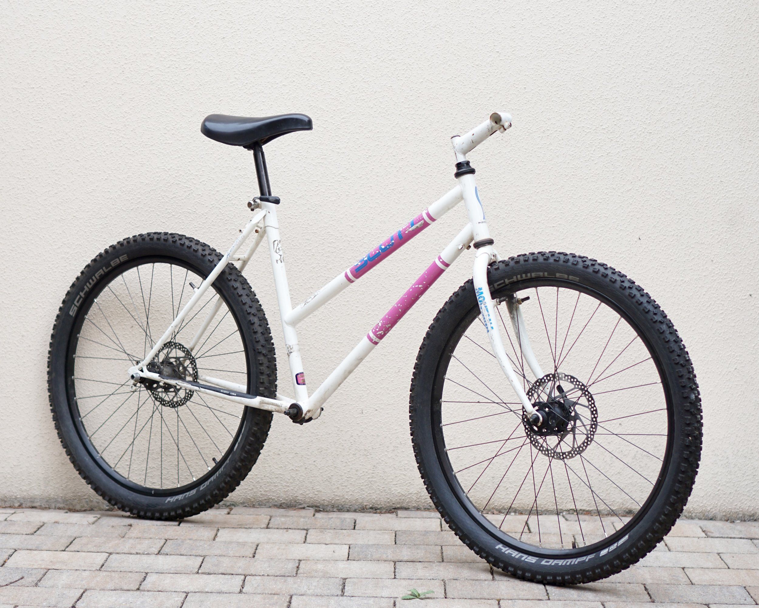

Bam, tar ju hur feta däck som helst! Hans Dampf brukar vara knepigare än Hookworms, här fortfarande bekvämt med plats. Pogostick-stolpen och fulsadeln rykte också igår med allt annat skit den var nerlusad med. Jag ska testa lite styren och stammar nu, kommer att behöva rejält med rise om jag ska använda den...

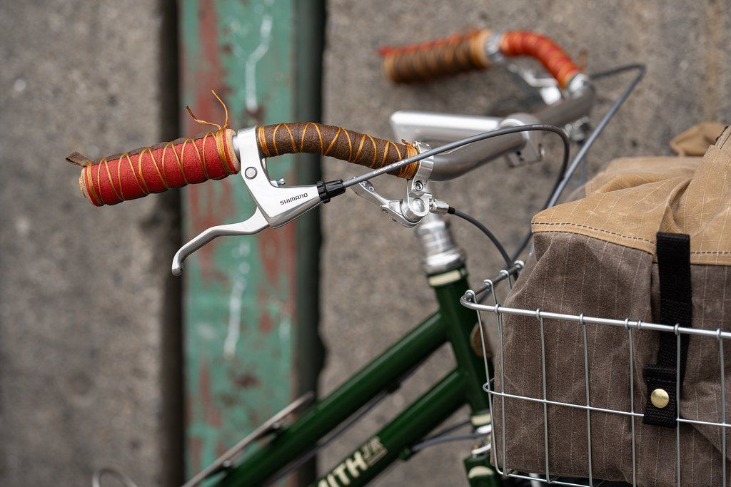

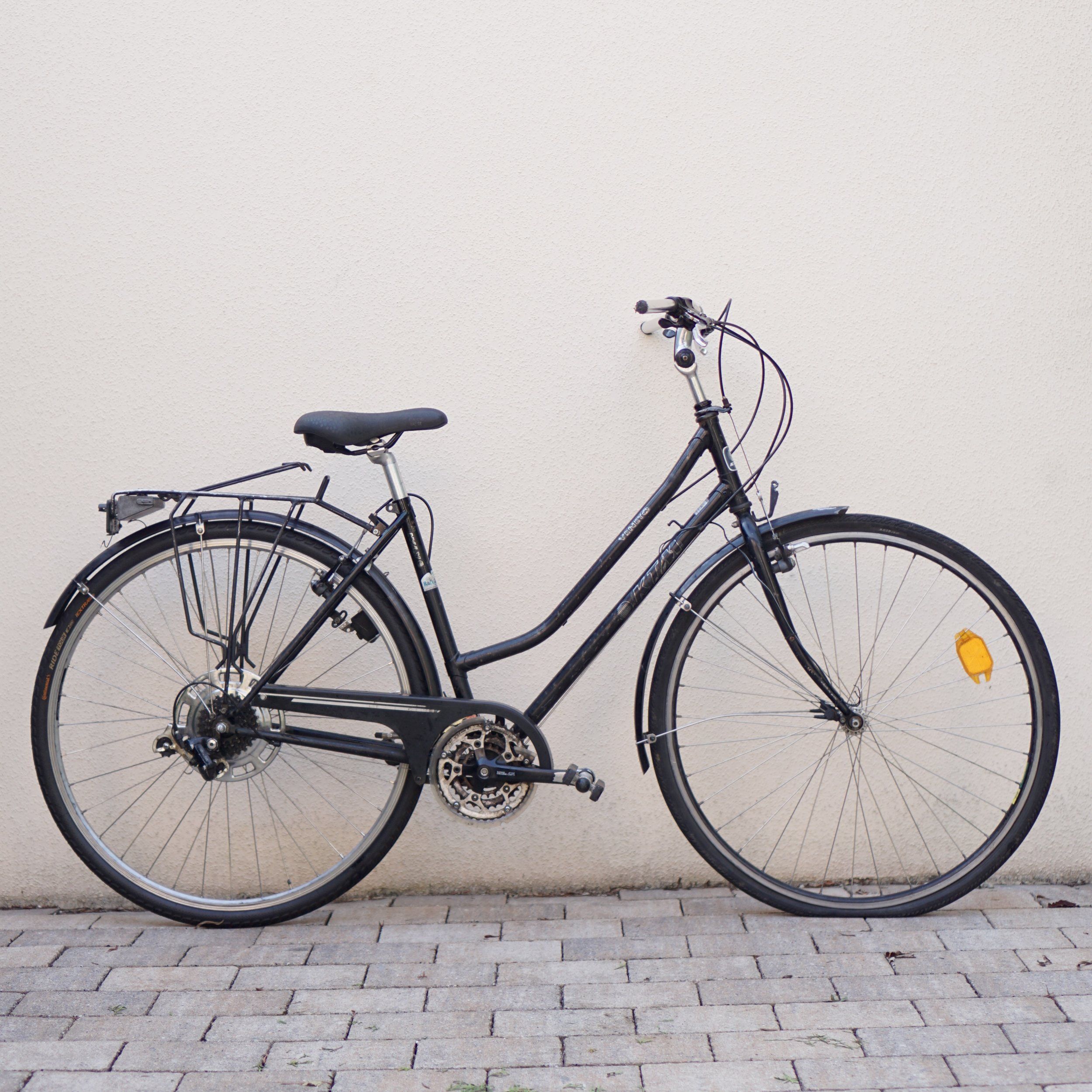

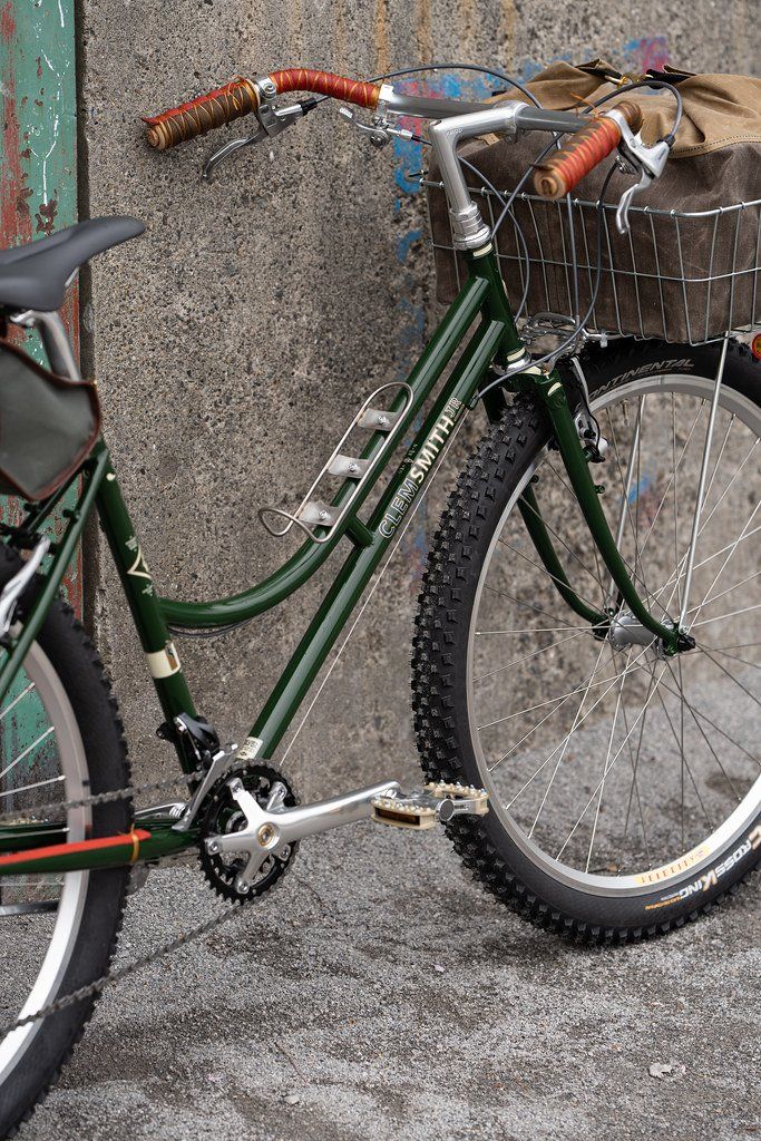

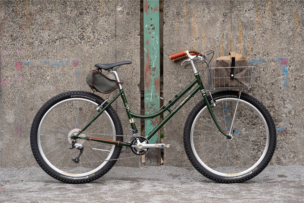

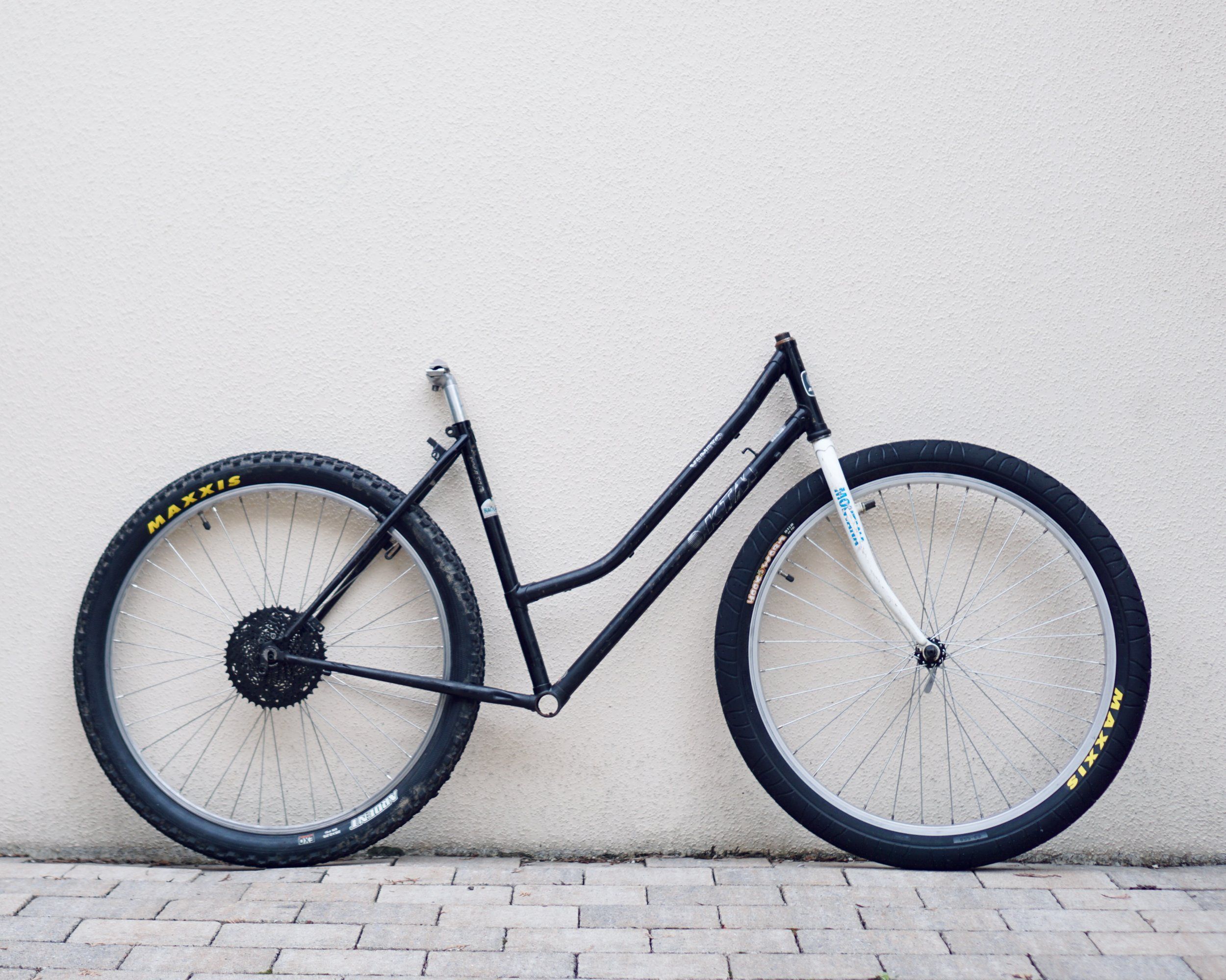

Det kan vara kul att experimentera ibland, och här kommer en idé som legat i bakhuvudet ett bra tag: kan jag bygga en Rivendell med skit som ligger och skräpar i garaget?

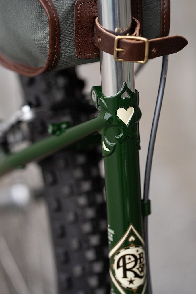

Vi börjar med en studie av Rivendell's "Clem Smith Jr.", som även är rätt lik deras Susie W. Longbolts/Wolbis Slugstone, ett bygge med foton från Bluelug:
Luggad Stepthrough-ram med extremt långa kedjestag, 650b hjul med silvriga Velocity-fälger, väldigt lång och låg med brett styre med mycket backsweep. Billiga Shimano V-brakes med dyra Dia Compe ENE shifters, verkar vara 2x10. Kontrasten av den skickliga lindningen av handtagen med dessa trista handtag skär sig lite i mina ögon, det hade definitivt varit snyggare med Dia Compe bromshandtag också. Hållare för stor flaska eller packning på toppröret. OK, en hel del detaljer i designen att gå på, men det viktigaste är ändå intrycket av denna speciella geometri som just Rivendell drar till sin spets.
Det som ligger och skräpar i mitt garage är denna donator:
Det som startade dagens experiment var att jag tryckte dit ett 26-tums hjul bak, vilket jag följde upp med att byta ut gaffeln och hjul fram från en 26-tummare, vilket ger oss detta (2.25" bak, 2.5" fram):
Om jag nu försöker mig på en smutsig overlay i Powerpoint så kan vi få en någorlunda fingervisning om det nu är en Poor Man's Rivendell som håller på att ta form:
Rivendellen är onekligen väldigt lång, men det är tillräckligt nära för att kunna fortsätta. Det jag funderar på nu är att färgstrippa ramen och gaffeln och sen på med linolja...inte helrostig som ratbiken, men med en raw finish som typ Moné. Vad tror ni?
Kul projekt! Nån tanke med lösning för bakbroms, antar att fästena hamnar för högt?
Jag har hört om folk som kört Magura HS22 på 650b konverteringar, eftersom de kan justeras rätt mycket i höjdled, så det är värt att testa. Alt 2 vore en klunkerlösning med navbroms...alt 3 att köra utan bakbroms...
Bra alternativ. Hoppas alt 1 funkar, känns som det bästa!
Hade tagit fasta på ”poor” och behållt ram och gaffel som dom är, men det kanske blir mer av en rått-Rivendell?
Hur som helst, det viktiga är att det finns en pumphållare! På med en Zéfal HPX där, så är du halvvägs framme redan :)
