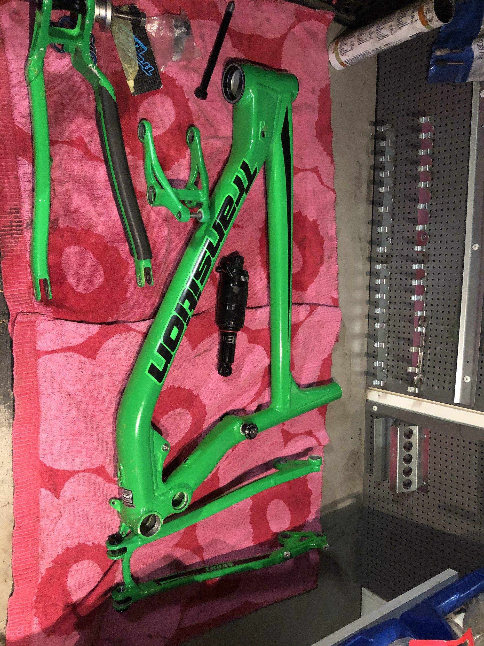

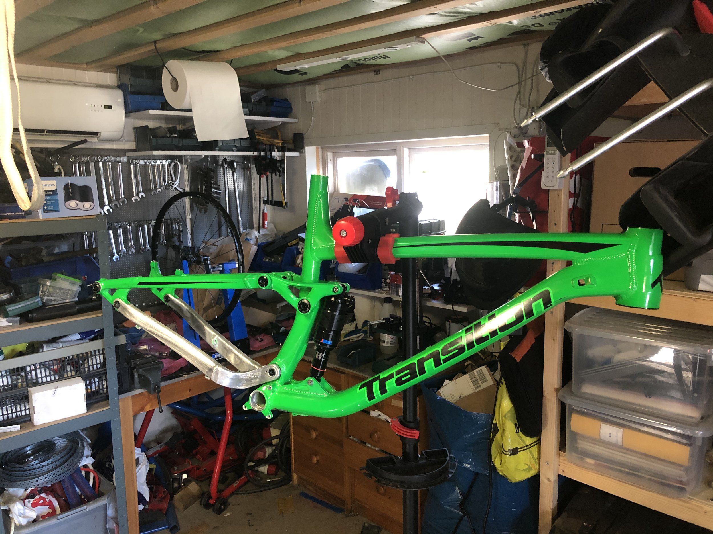

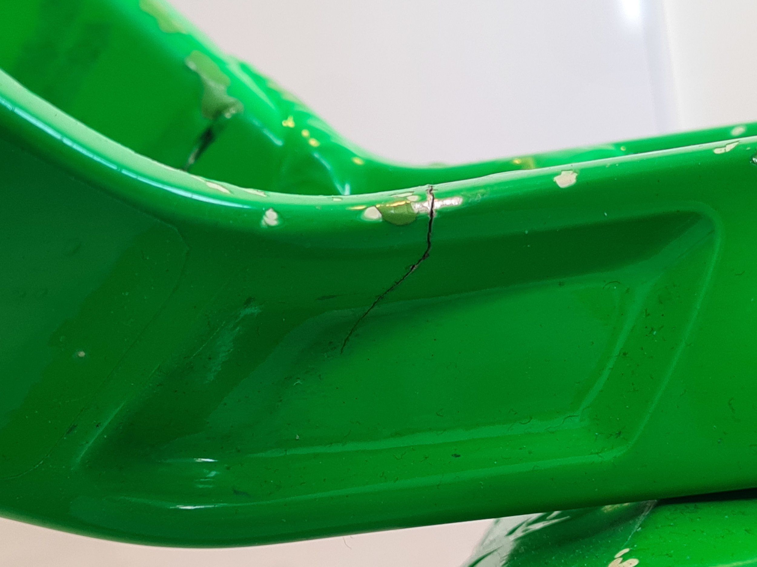

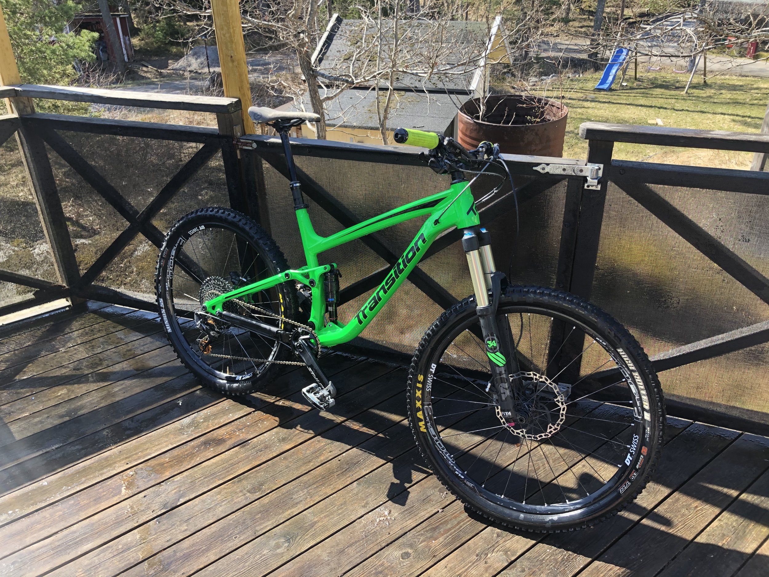

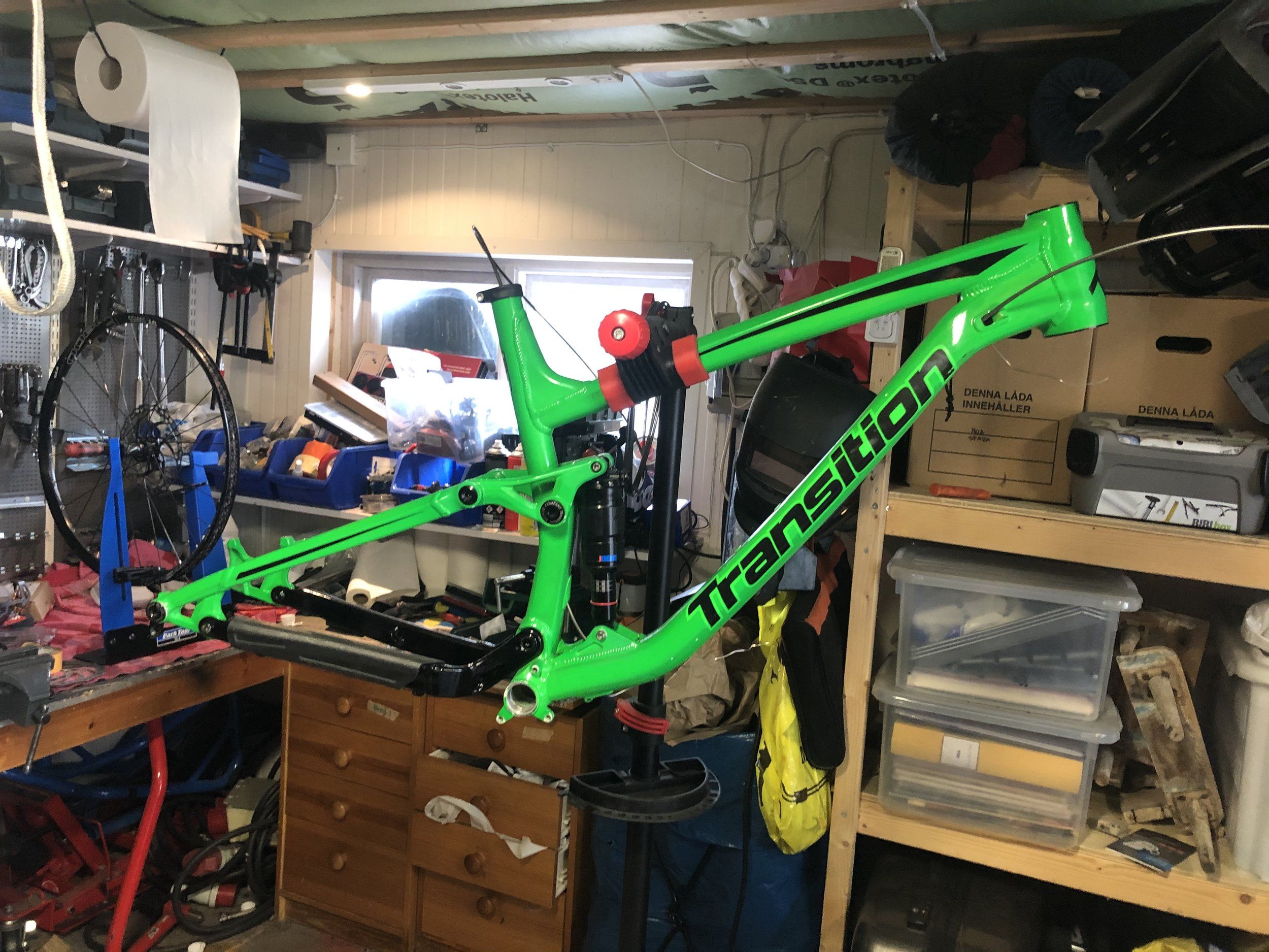

Tänkte bygga en billig buddy-bike av en sprucken ram. Tycker själv att det är roligt att läsa byggtrådar så jag tänkte dela med mig lite.

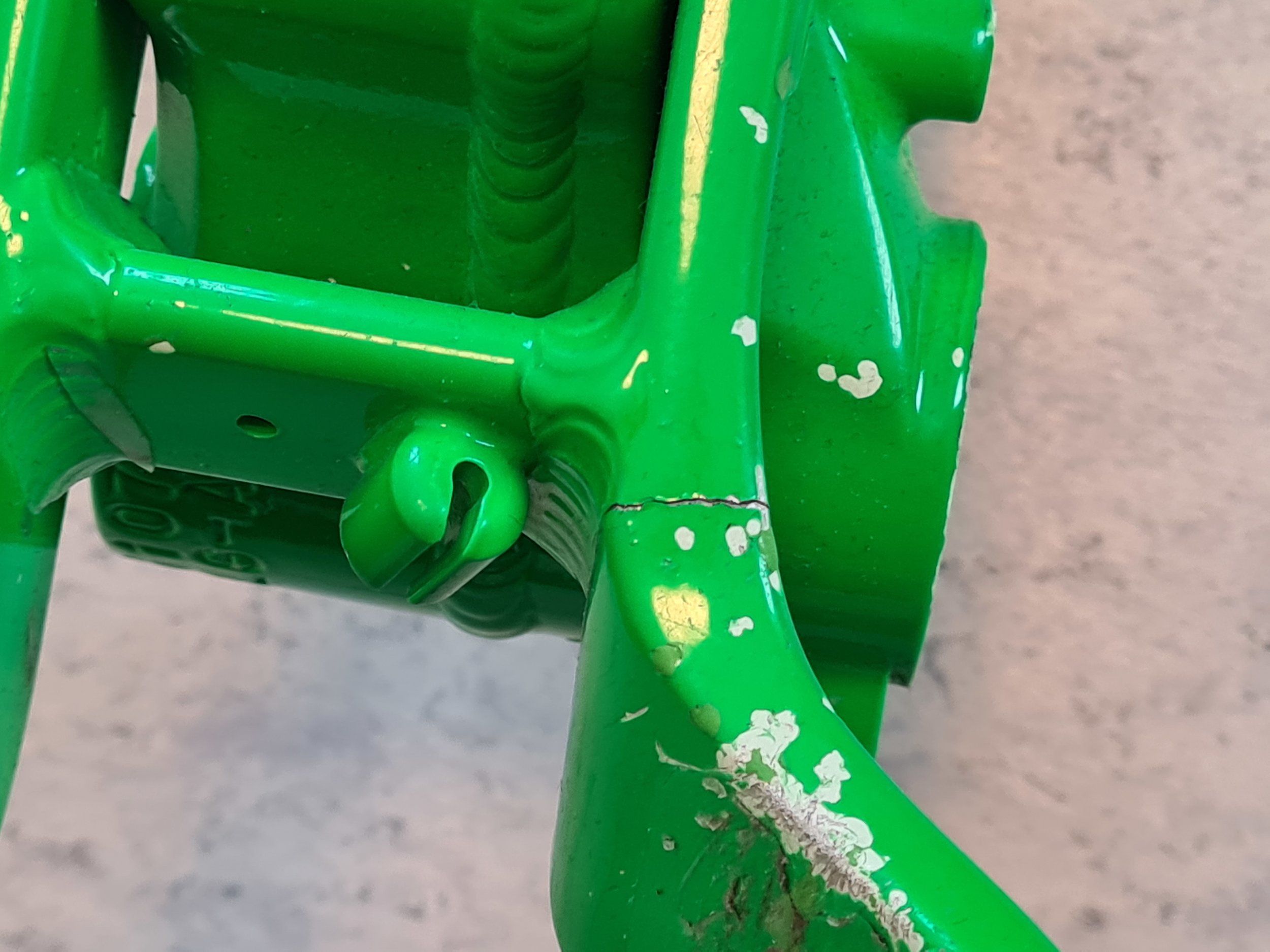

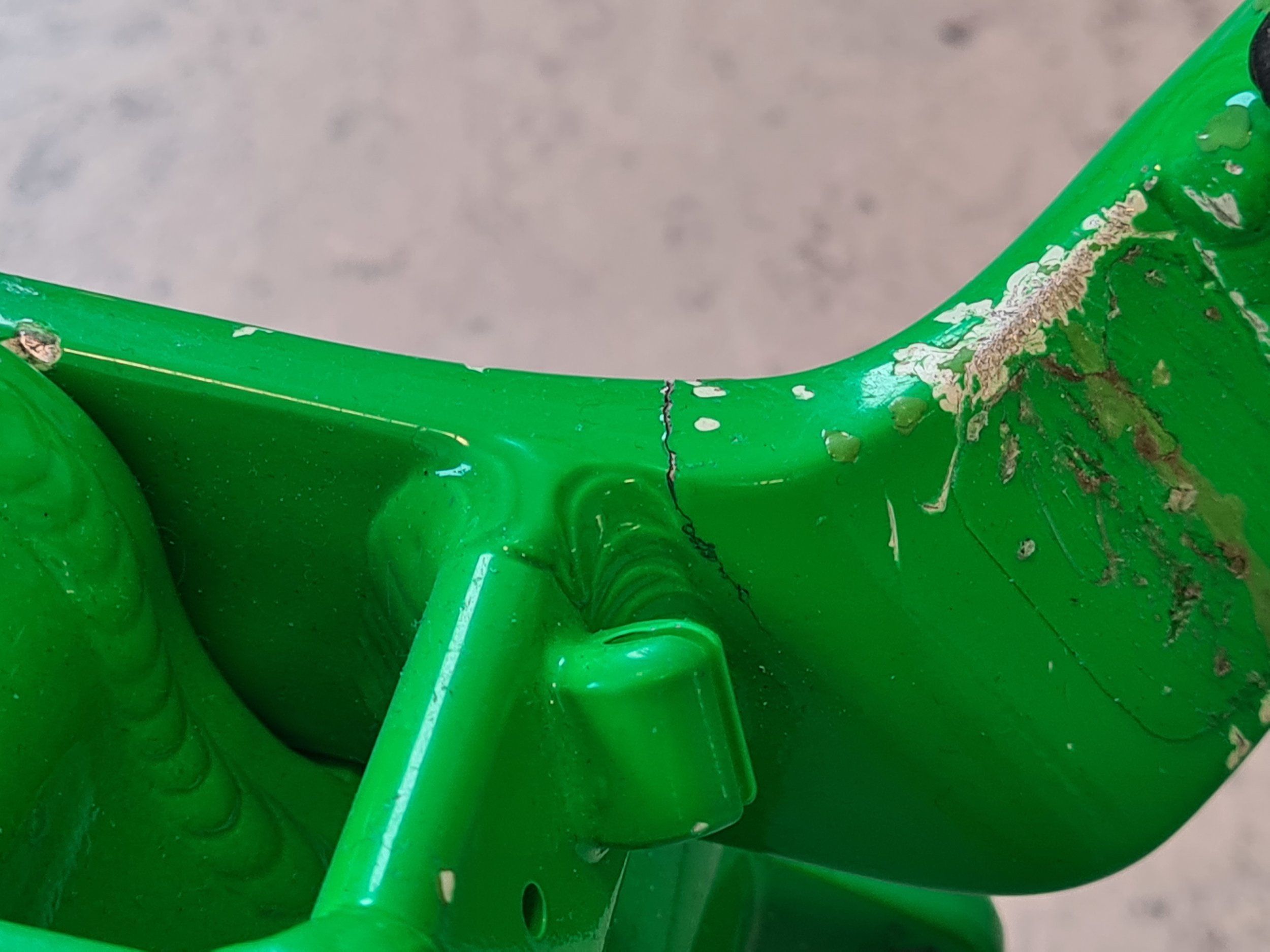

starten är en Transition Scout 2016 i spygrön med spräckt kedjestag.

Komponent mässigt blir det en blandning av fynd på Happyride och utbytesdelar som jag har liggandes. Det mesta finns men hjul och framdämp behövde införskaffas.
fyndade ett par DT E1900 för en femhunka som hade tappat ett par ekrar bak och var aningen skevt.
Lite arbete i riktstället så är det i fullt brukbart skick om ej perfekt.

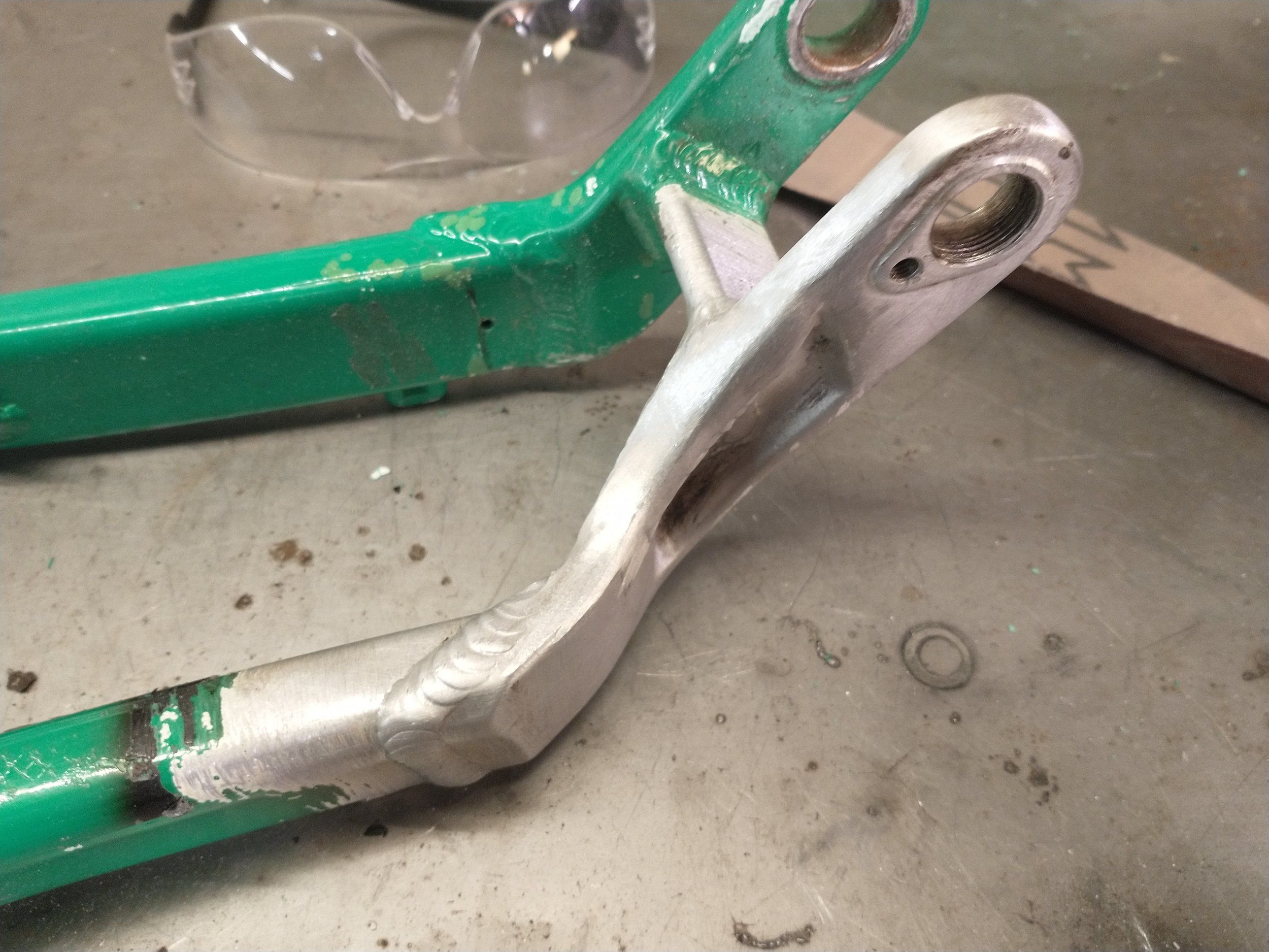

Den där ramen tycker jag ser bekant ut. (y)

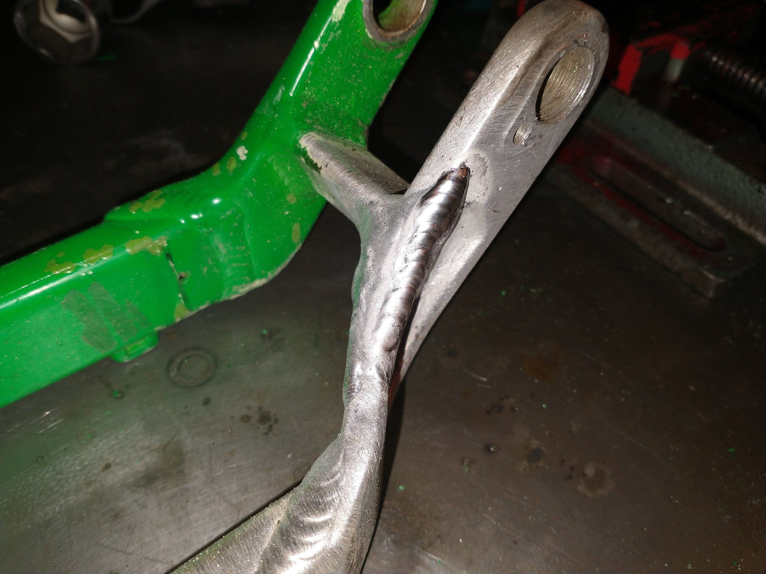

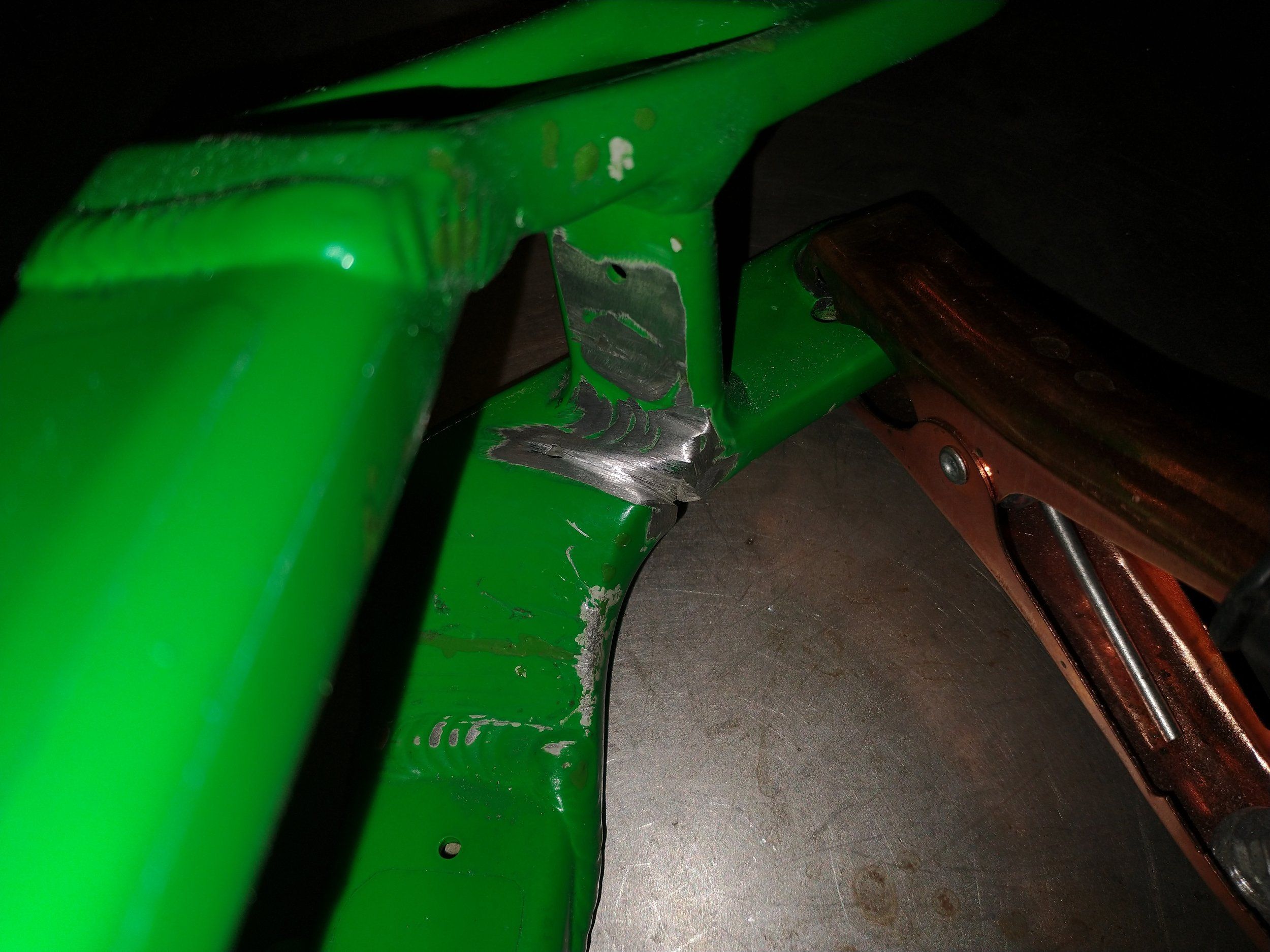

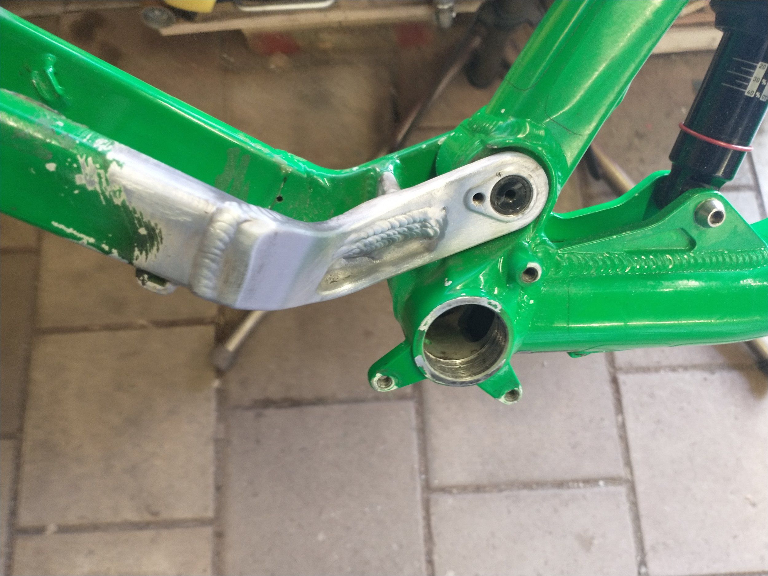

Blev en del materialuppbyggnad, dels var diket jag fick slipa ur rätt djupt och dels ville jag förstyva lite. Gillade inte att den där tjocka delen plötsligt blev tunn och sladdrig i och med lätthålet, just där den spruckit. Lade ju på ett par strängar till efter jag skickade de där bilderna, rätt eller fel men nu finns det mer gods i området, får hoppas det gör susen.
Ska bli kul att se vad det blir av den där nu.
Och framför allt vad som händer med lacken, nu när någon förstört den sådär :giggle:

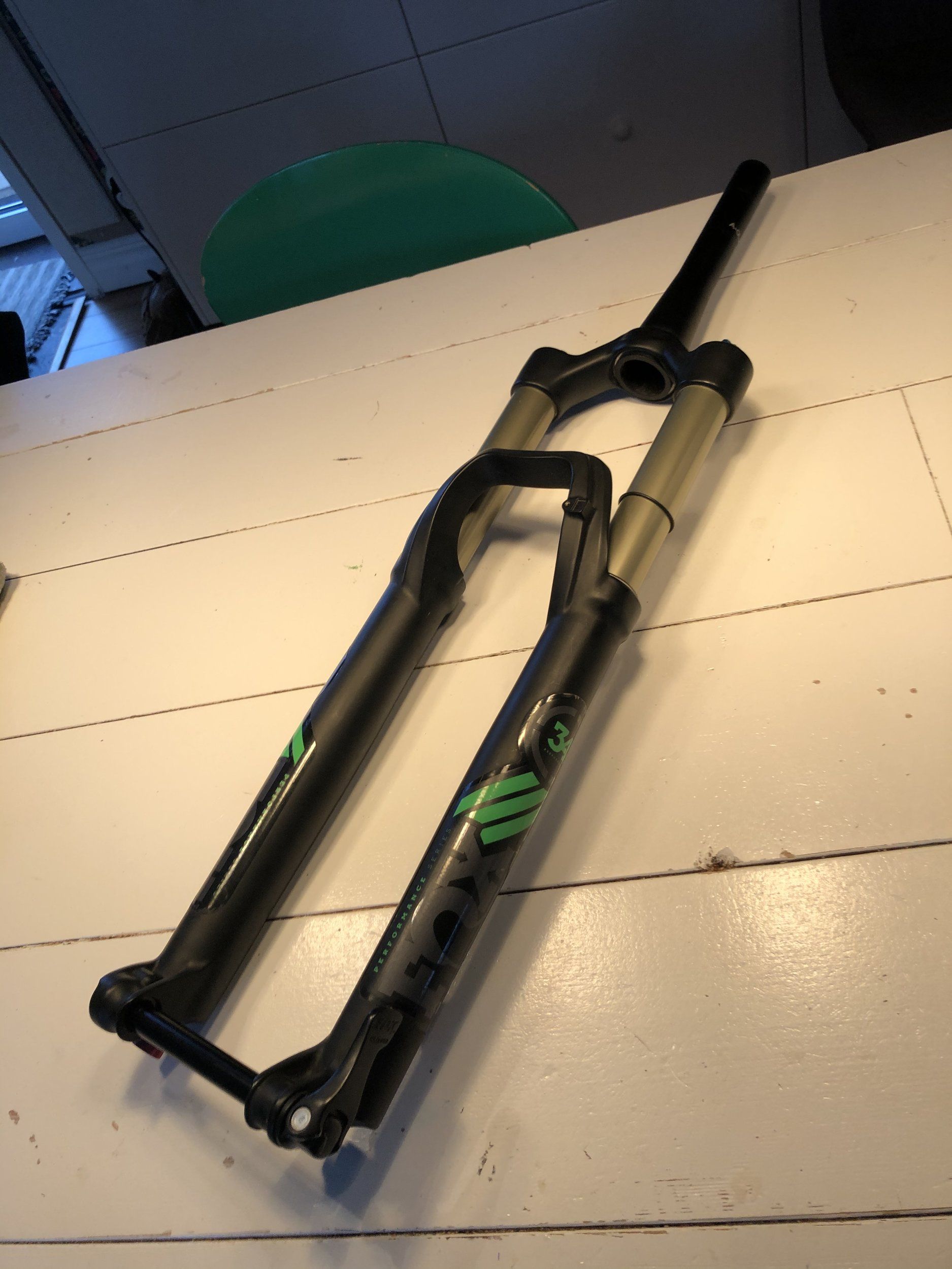

Nästa del damp ned på posten idag. Fox 34 från 2016. Några år på nacken men väldigt fint skick samt att 2016 var första året men NA2 luftfjäder och FIT4 dämpare så den borde lira bra!
Sen att dekalerna är som gjorda för ramen får man se som ett plus.😀

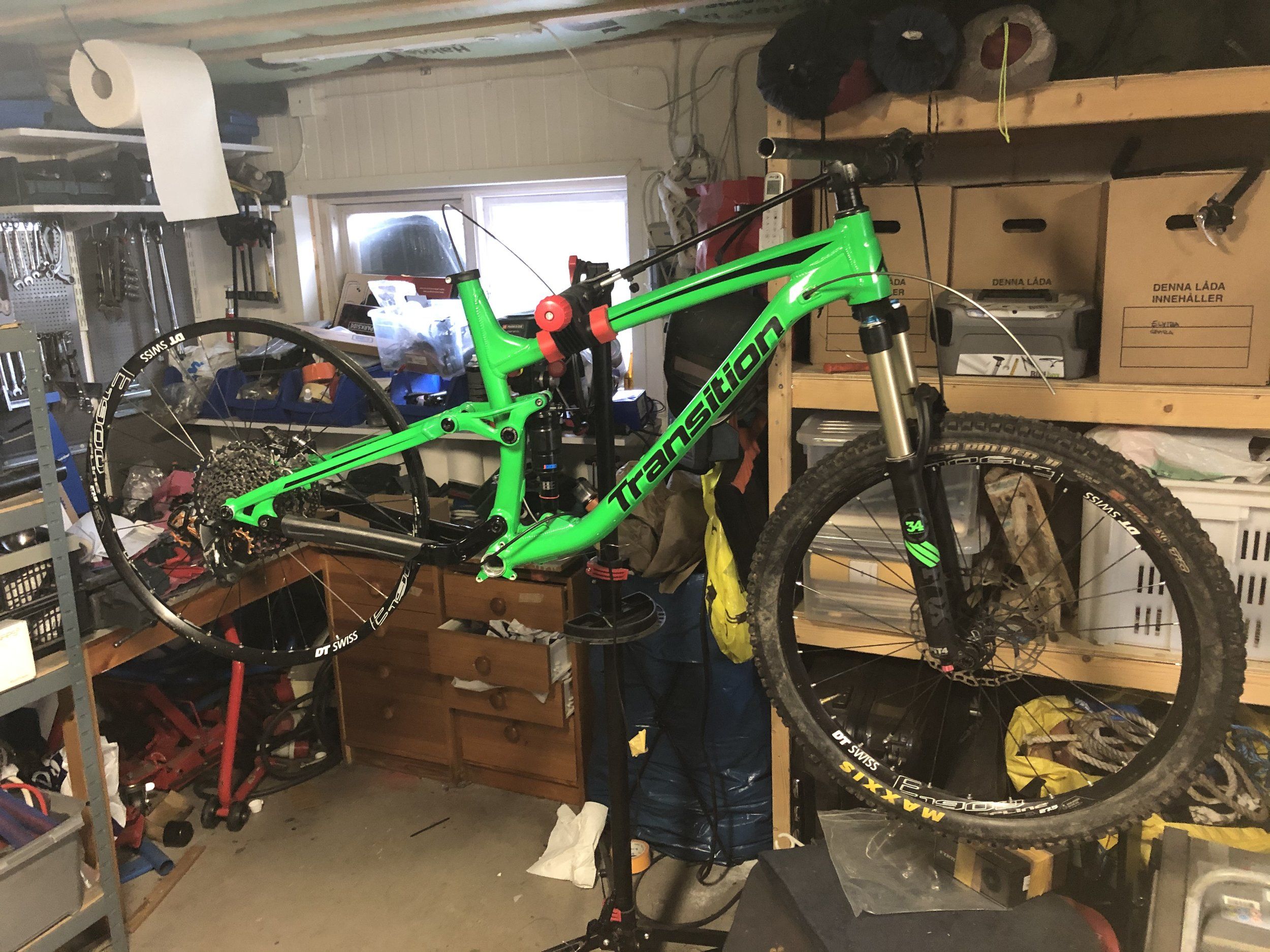

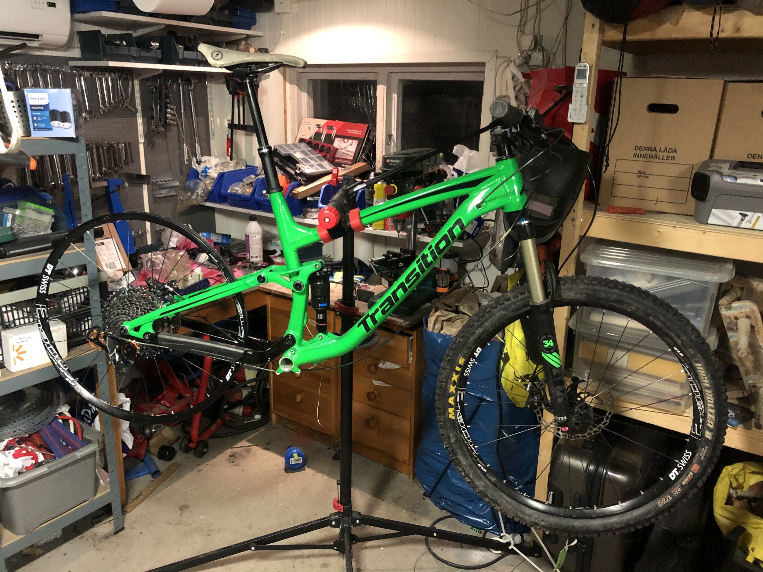

Nu börjar det närma sig en färdig cykel på riktigt. Delar från ”parts-bin” som åkte på idag. En GX eagle grupp som börjat bli glapp men nu har fått nytt liv med ny infästningsbult och pulleywheels. Dropper är en SDG Tellis som är lite sliten men fullt fungerande. Bromsarna är ett par ZEE som jag fyndade på happy och behövde lite kärlek. Nu fullt genomgångna och verkar fungera kanon.
väntar på nytt BB, tubeless-tejp och en längre bromsslang bak som borde komma i morgon. Sen borde det kunna slutmonteras om inget går fel.🙏

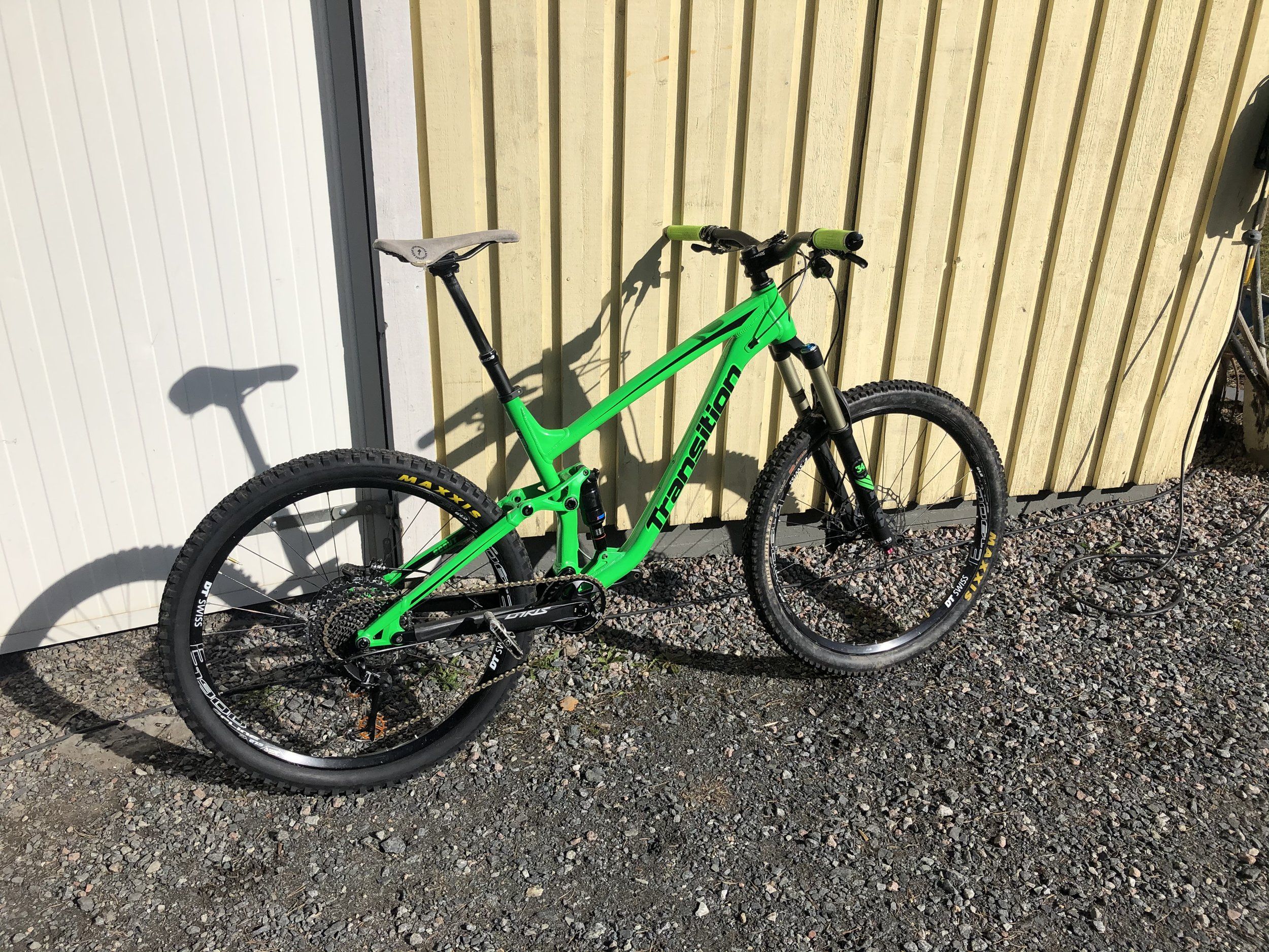

Almost Done! Fullt körbar nu men väntar på ett Angle set från UK också innan den är komplett. Tänkte passa på att uppdatera gaffelvinkeln lite när jag ändå höll på. 67gr orginal är väl inte helt off men jag har börjat vänja mig med hojar på 65-66 så det fick bli en engradare på denna.

Första provturen idag
Riktigt positivt överraskad. Visst, det märks att den är kortare, brantare och har mindre hjul. Men ändå väldigt kul och kompetent. Kurvtagningen är grym med väldigt lågt BB. Skulle inte skada med lite kortare vevar dock... blev rätt mycket islag.
Nästan för kul för att va Buddy-bike😀
