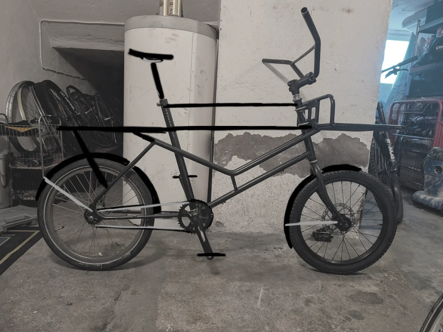

Det bästa jag vet är fanimej när jag hittar en ny byggtråd. Bygger själv rätt mycket 90-tals MTB och tänker varje gång att "nu är det min tur att starta en tråd", innan jag snabbt bygger klart och glömmer att fota. Här kommer alltså mitt försök till byggtråd. Vissa saker har givetvis redan hunnit göras, men bättre sent än aldrig.
Har för många "vanliga" cyklar och har länge dragits till estetiken av 20"s cargohojar, men priset på dessa ligger ofta en bra bit över min studentbudget. Omnium tycker jag gör väldigt trevliga cyklar att titta på, men när jag kom över Le Petit Porteurs instagram så blev jag lite till mig. Deras OG-modell har enligt mig proportionerna helt rätt och den genomgående horisontella linjen var ju toksnygg.

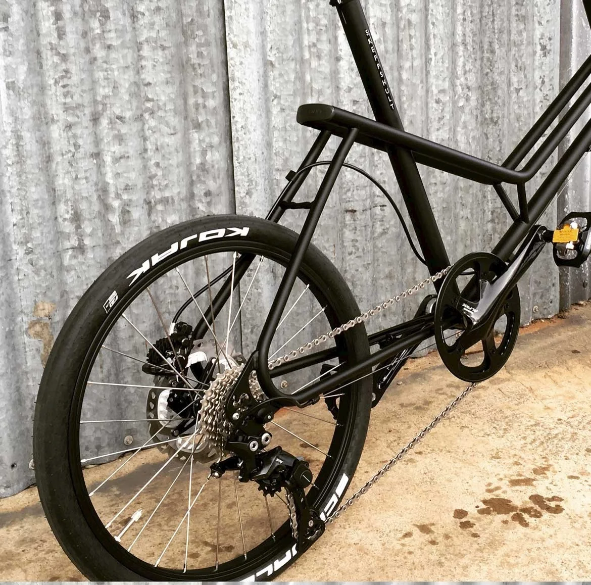

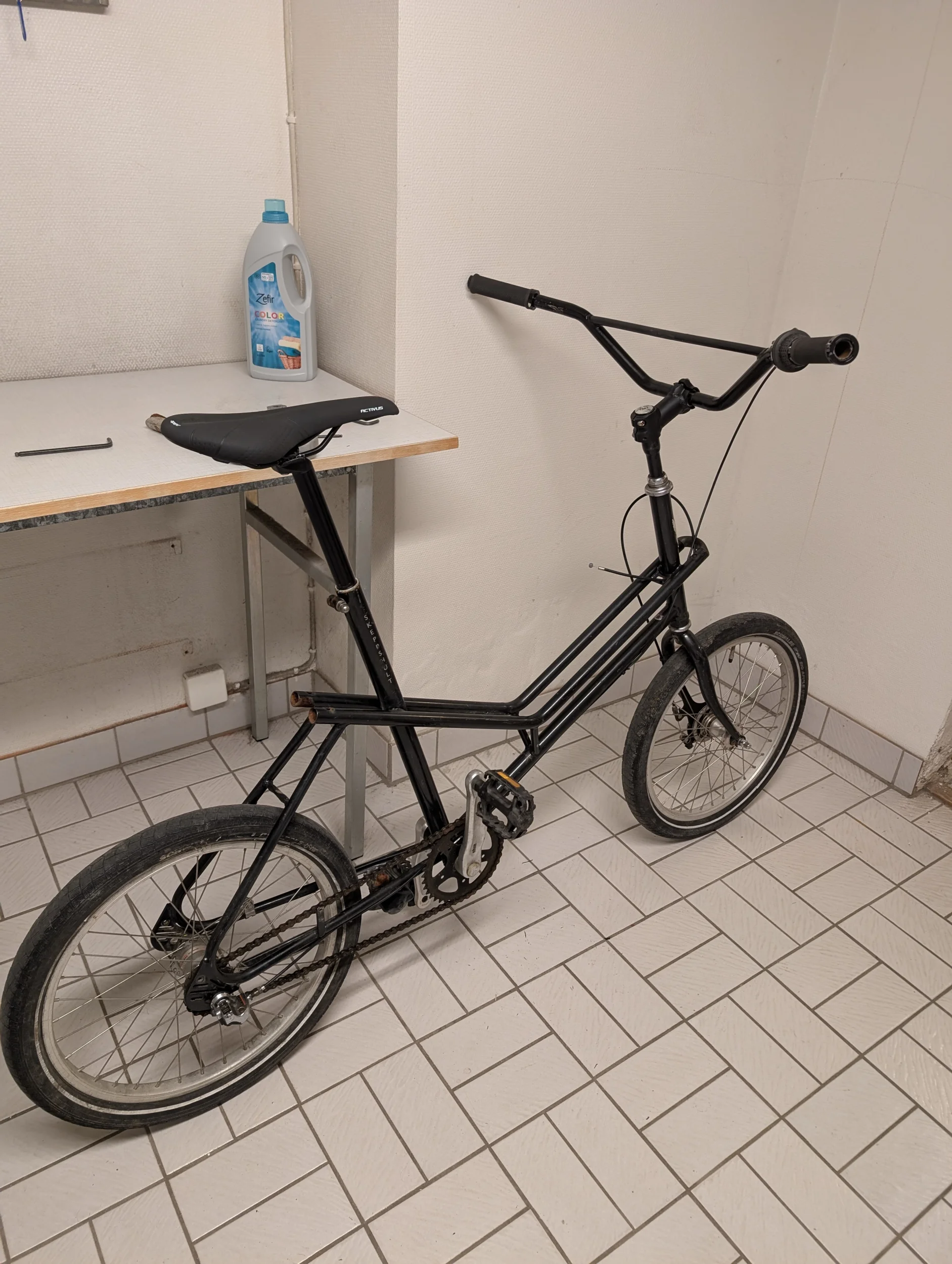

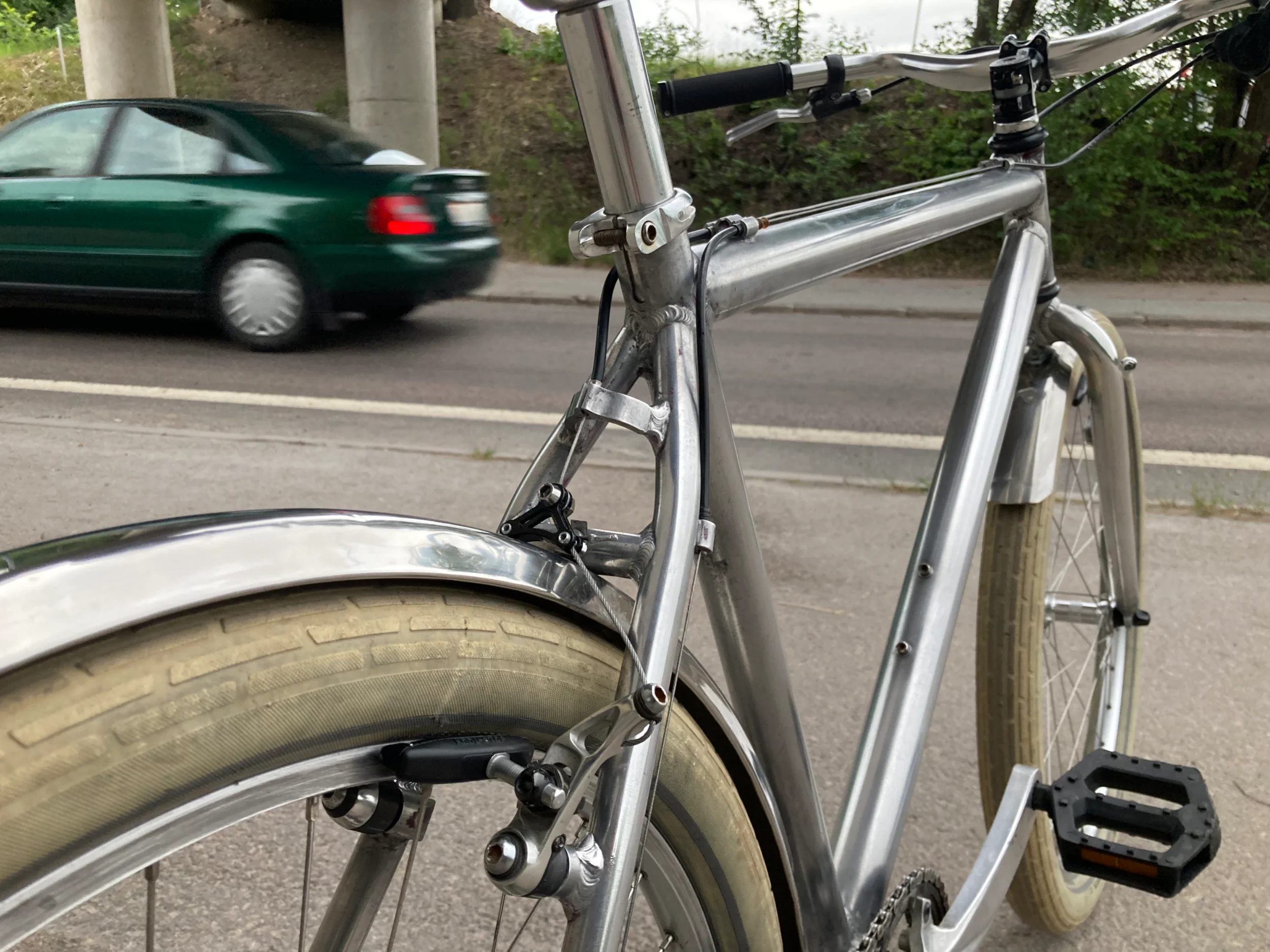

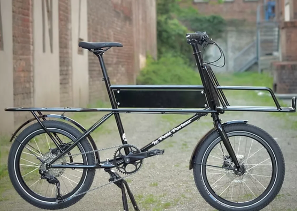

Då horisontella linjer tydligen var skitdyra så gick jag på några betydligt billigare – diagonala! En Skeppshult V dök upp till salu och jag slog till.
En snabb googling visade att en lite sportigare variant vid namn V115 tillverkats i några exemplar och jag blev inspirerad. Jag har en förkärlek för saker som är kralligare än vad de borde och bygger mina projekt därefter. Har satt 12-delat på mitt senaste 90-talsprojekt, med 2,4-däck och hydrauliska bromsar. More is more.
Detta projekt tänker jag ska få samma behandling. Bort med navväxlar och dit med en 9-delad lina. Skivbromsfästen ska svetsas dit och däcken blir av den större modellen. Bara för att tänker jag att den kanske får sig en dropper nån gång. Bra att kunna sänka sadeln om man ska upp på bakdäcket. Pakethållare ingick bara en, men den var lite ful tycker jag, så blir nog någon annan. Kanske bara en fram, om jag inte hittar nån snygg bak.

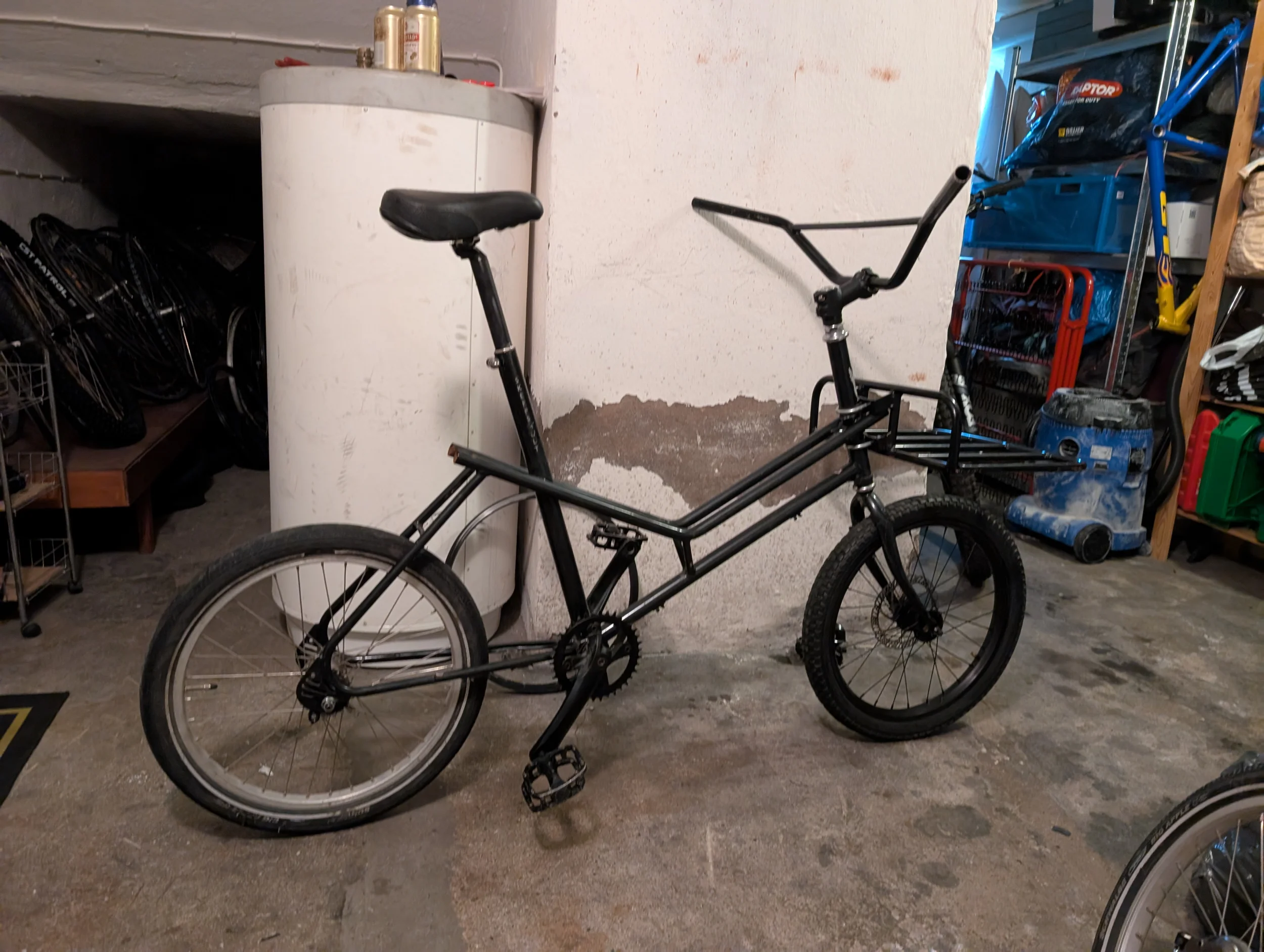

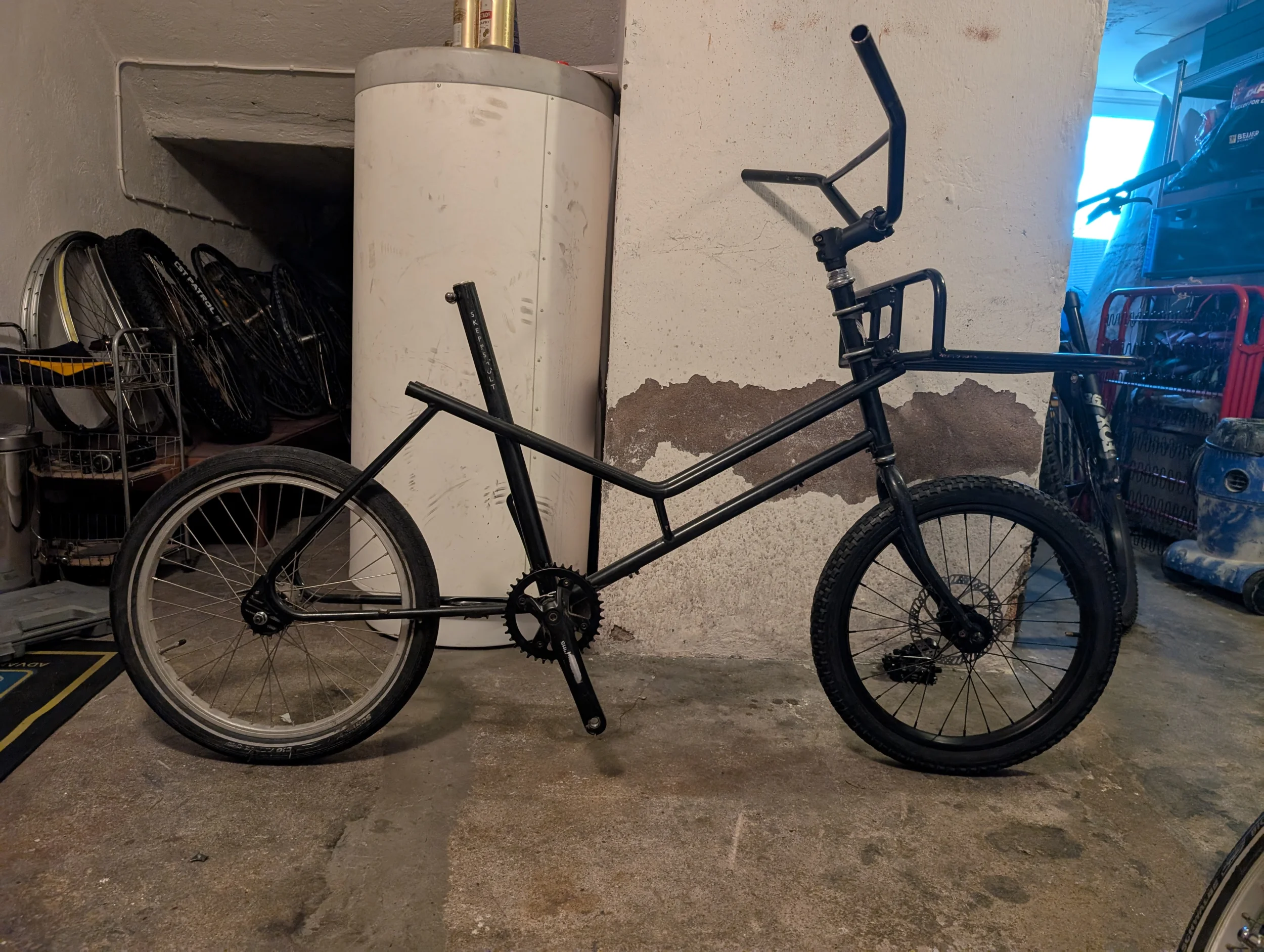

Var tvungen att pilla lite och en första mockup blev såhär. Påväg nånstans åt rätt håll iallafall

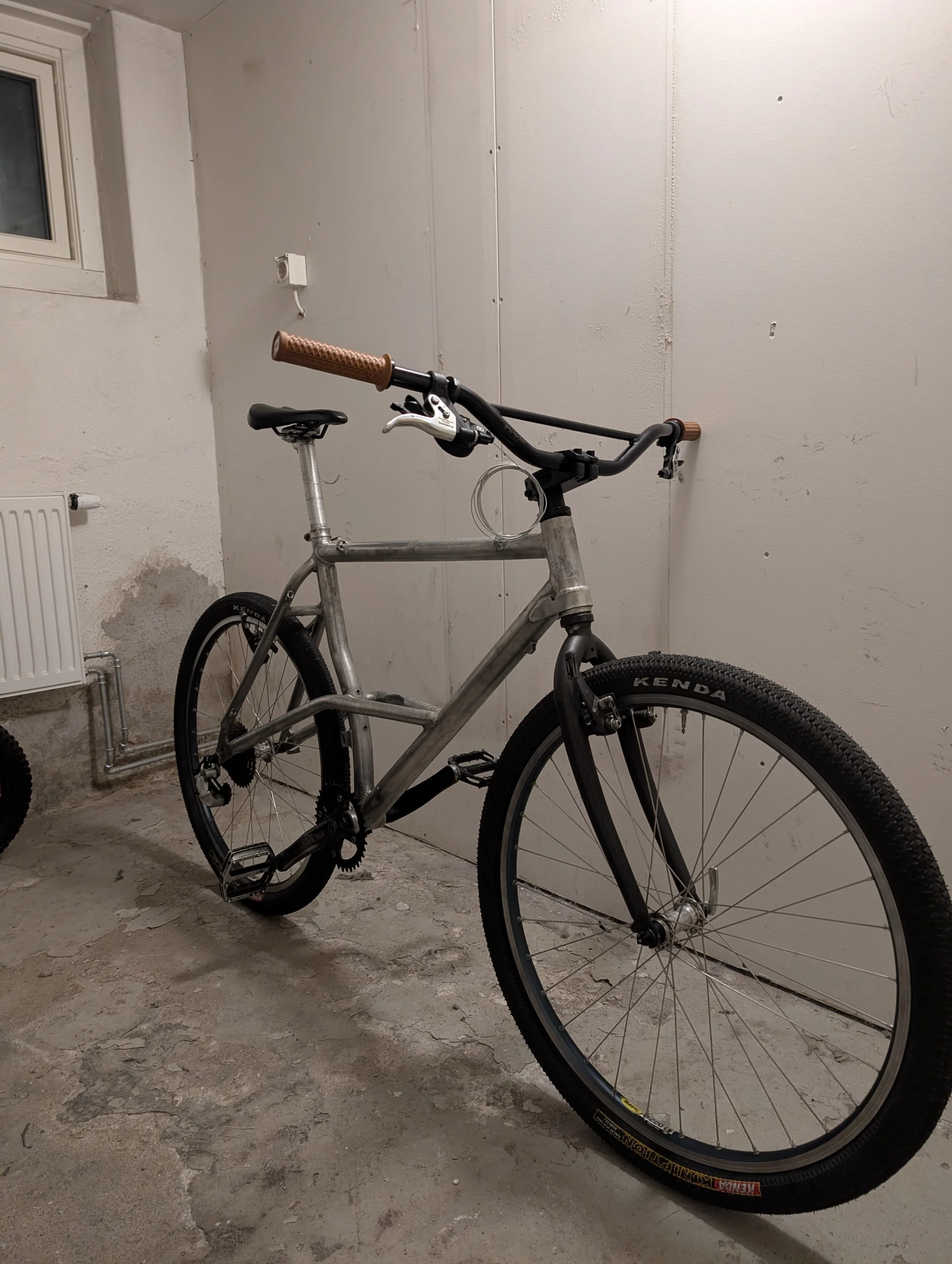

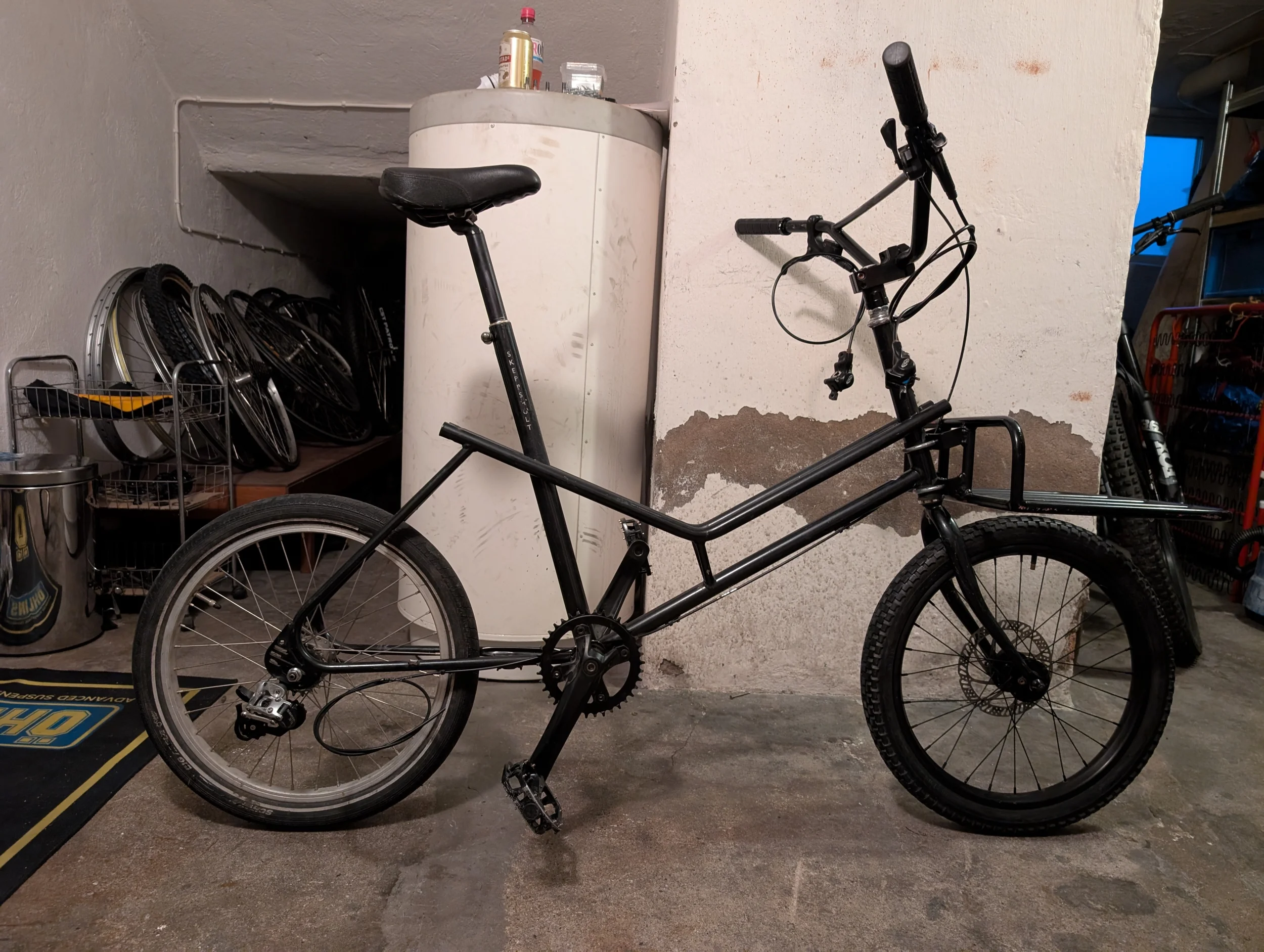

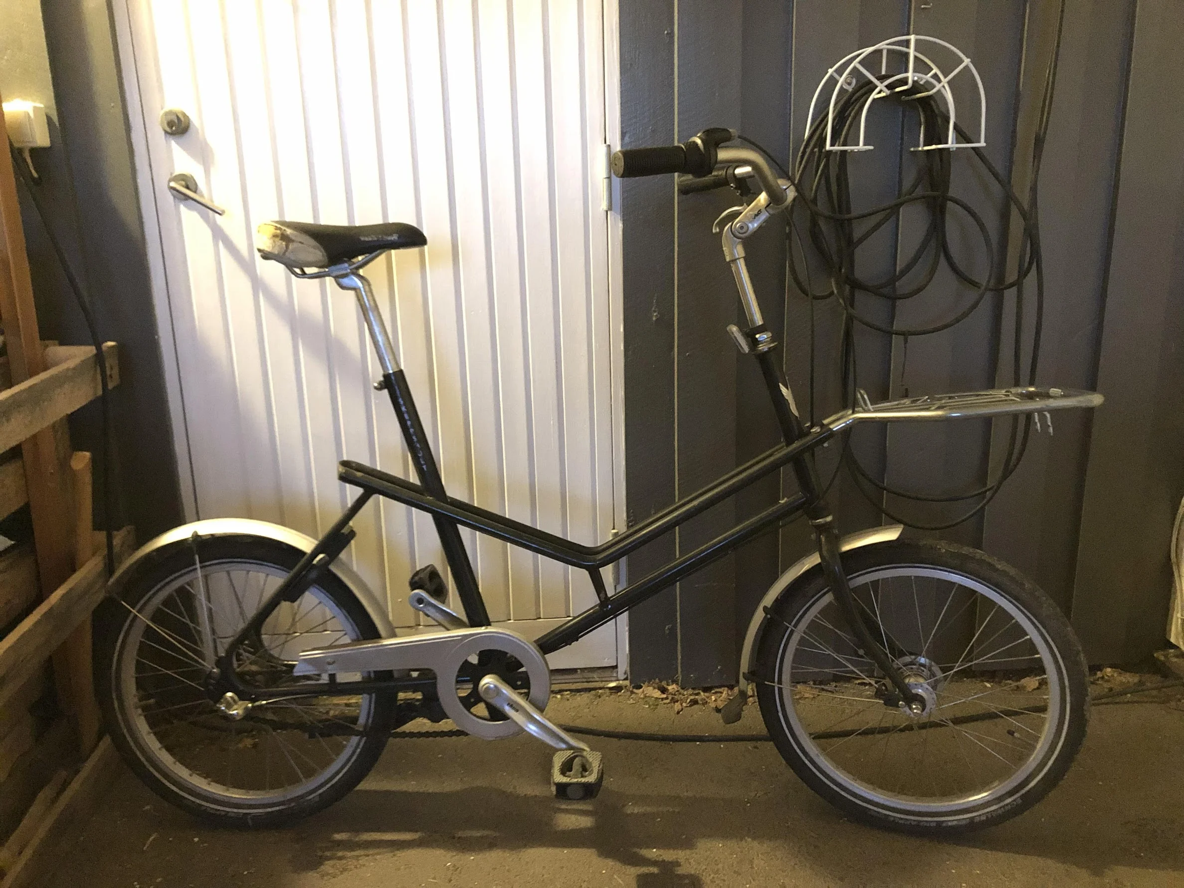

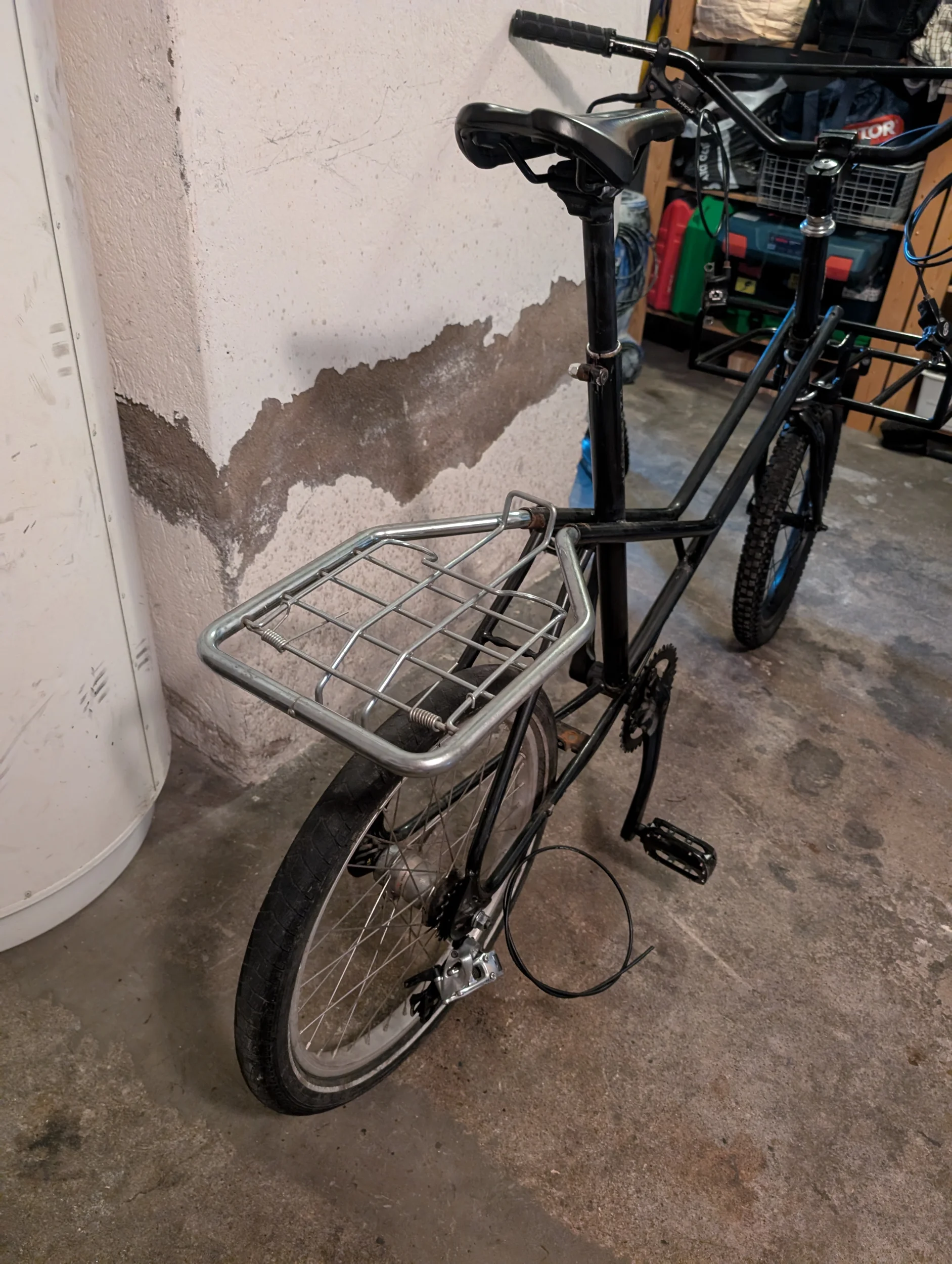

Första uppdateringen:

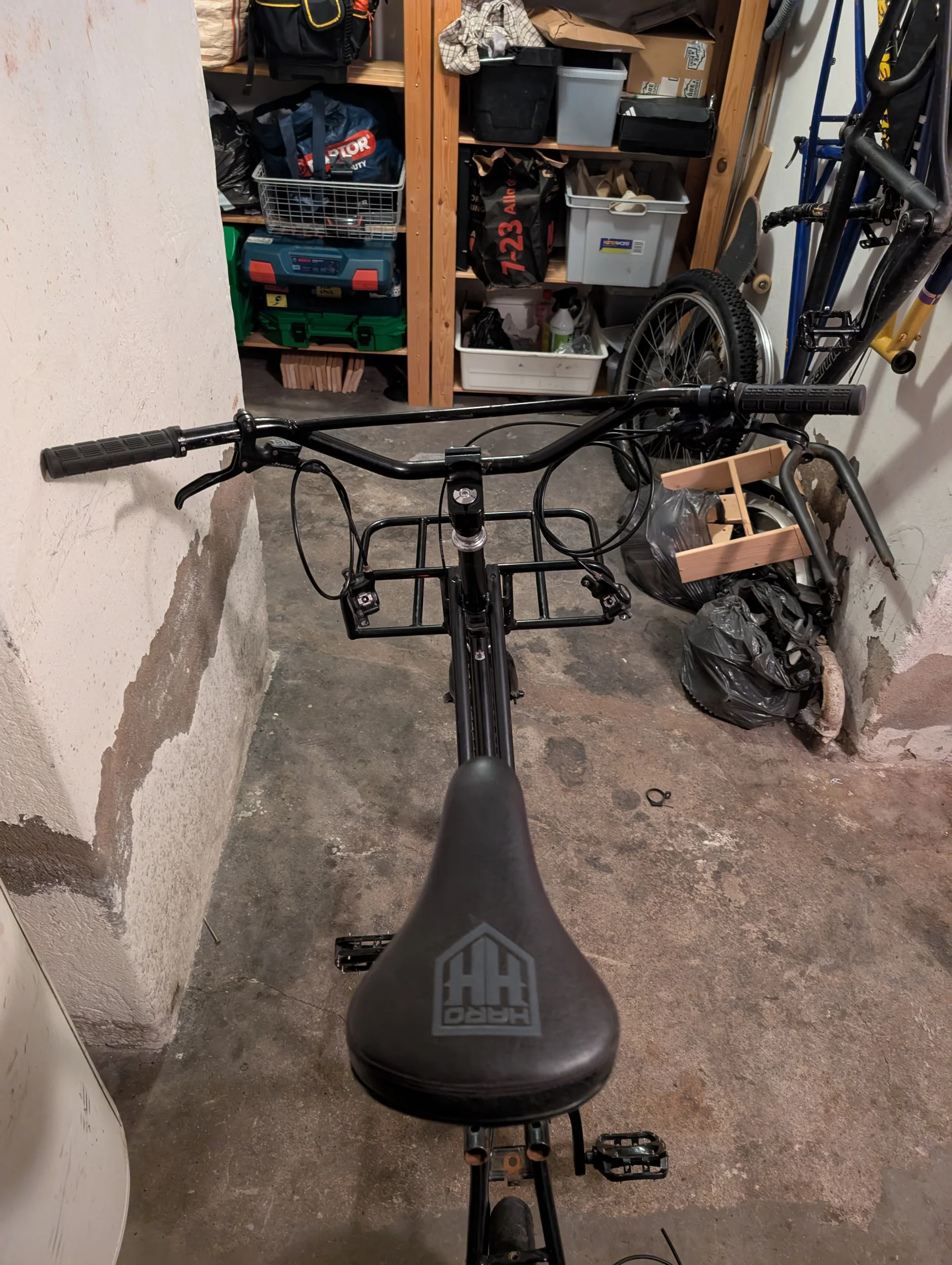

Har plockat upp lite delar under sommaren. Köpte en BMX för att sno lite delar. Maxxis Holy Rollers i ganska bra skick, samt styrstam och sadel får nytt liv. Fick även passande nog ett framhjul med skiva från en kompis verkstad som åkte på. Köpte ett framrack modell större som kommer passa bra!
Provade lite olika höjder. Tyckte den lägsta blev bäst. Då får man ju plats med mest i höjd.

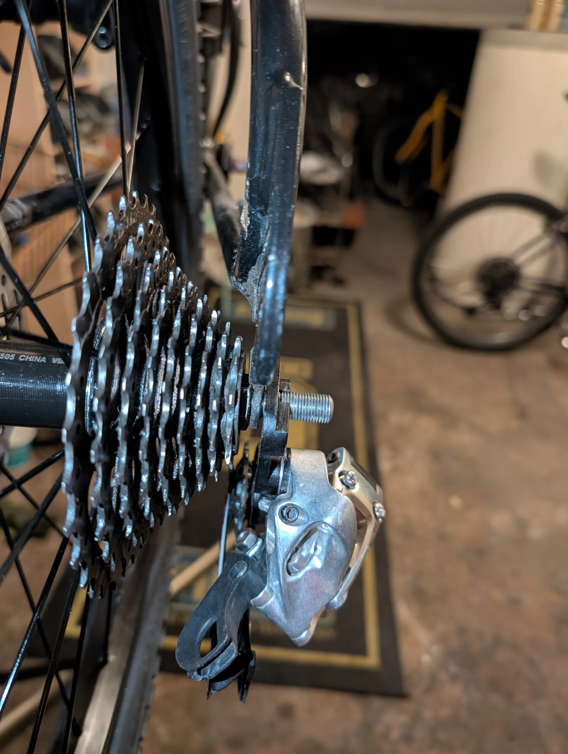

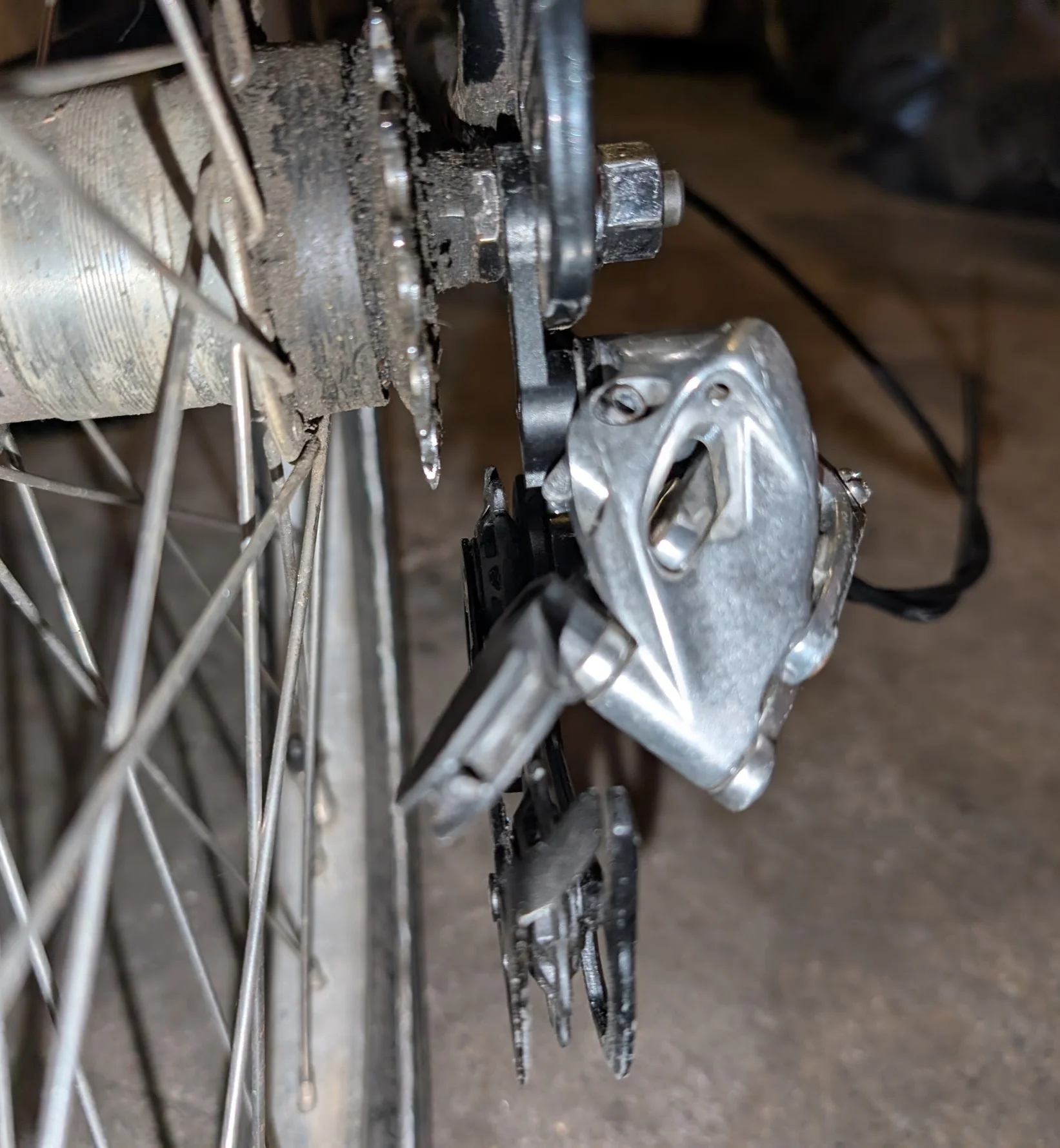

På sista bilden har även lite andra delar kommit på. Införskaffade ett växelöra som monteras på axel/dropouts. Provmonterade på befintligt hjul och hittade även en SRAM X9 Short cage i lådorna jag aldrig trott jag skulle få användning av, men den blir nog kanon till den här. Nästa steg är att bygga bakhjul. Blir mitt första någonsin och är toknervös
Provmonterade cockpit och den ser ganska trevlig ut enligt mig.
Testade även pakethållaren bak, men tycker den mest ser larvig ut. Cyklar mest fram och tillbaka till skolan nuförtiden, så kan offra lite lastutrymme.

Mäktigt, helt klart slammat rack! Kommer du svetsa på det med eller?
Bygga hjul löser du, blir några gråa hår men lugnt och metodiskt med lite youtube så fixar du det!

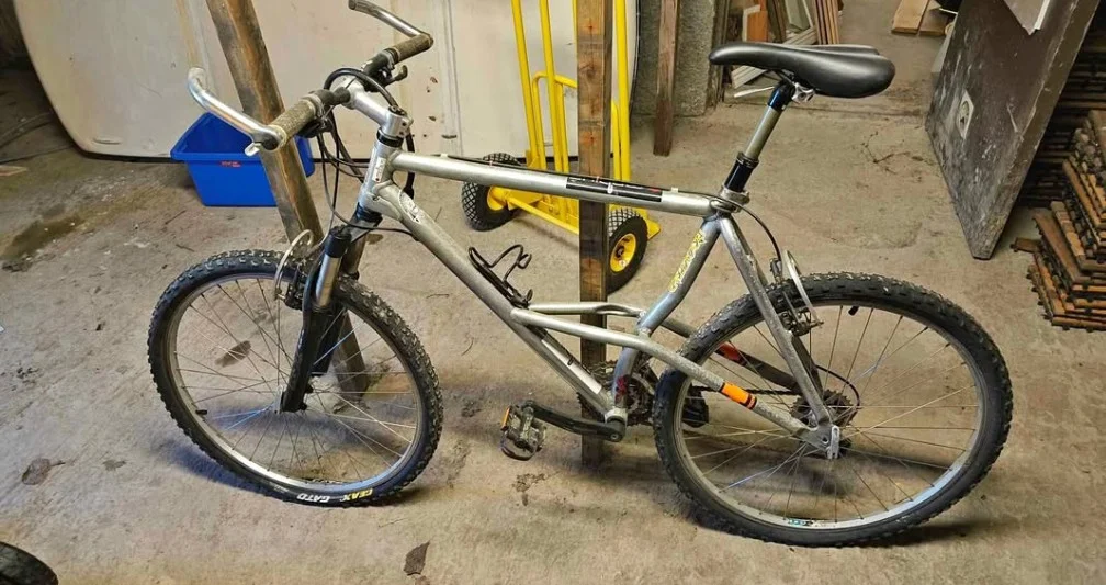

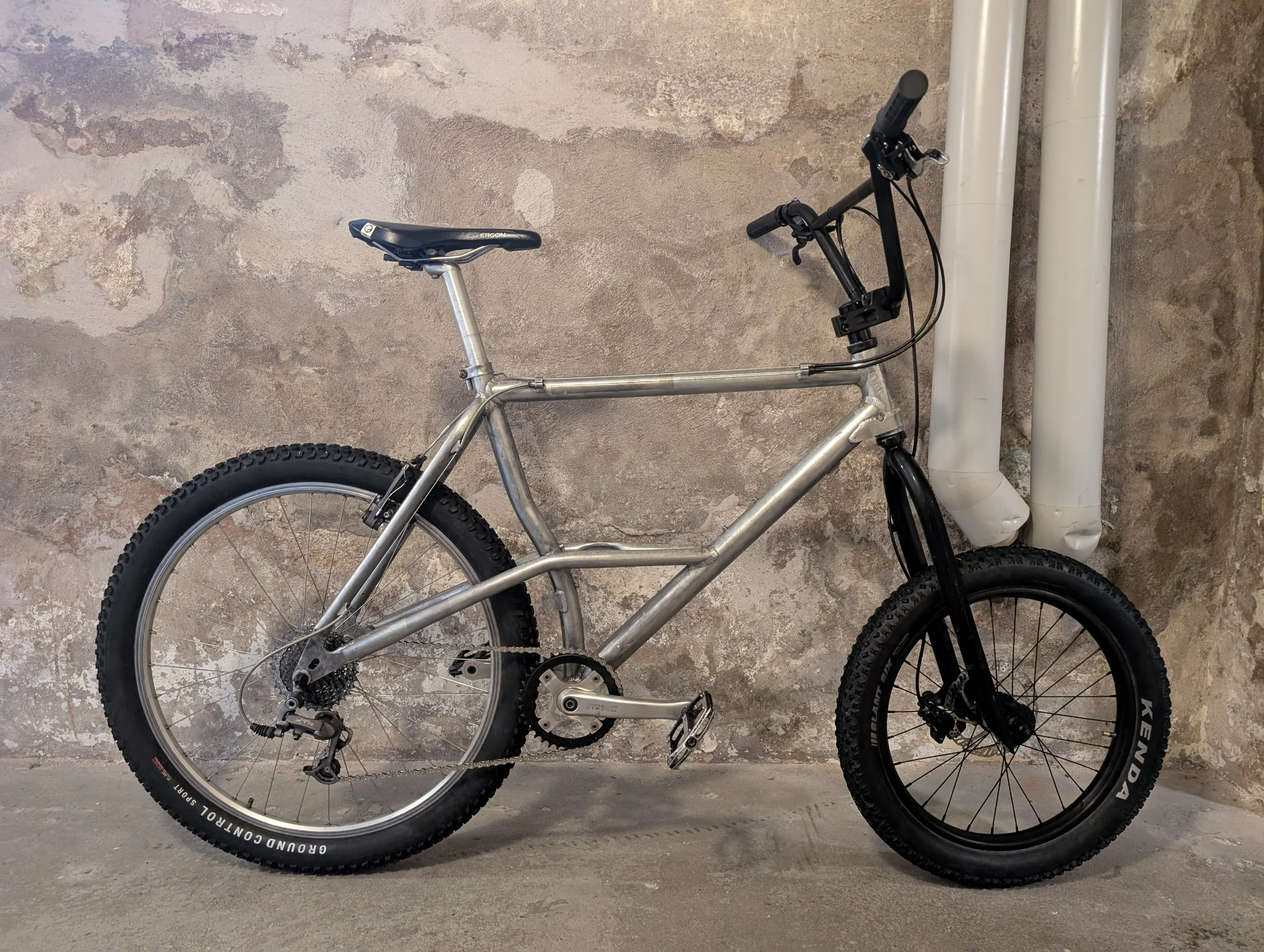

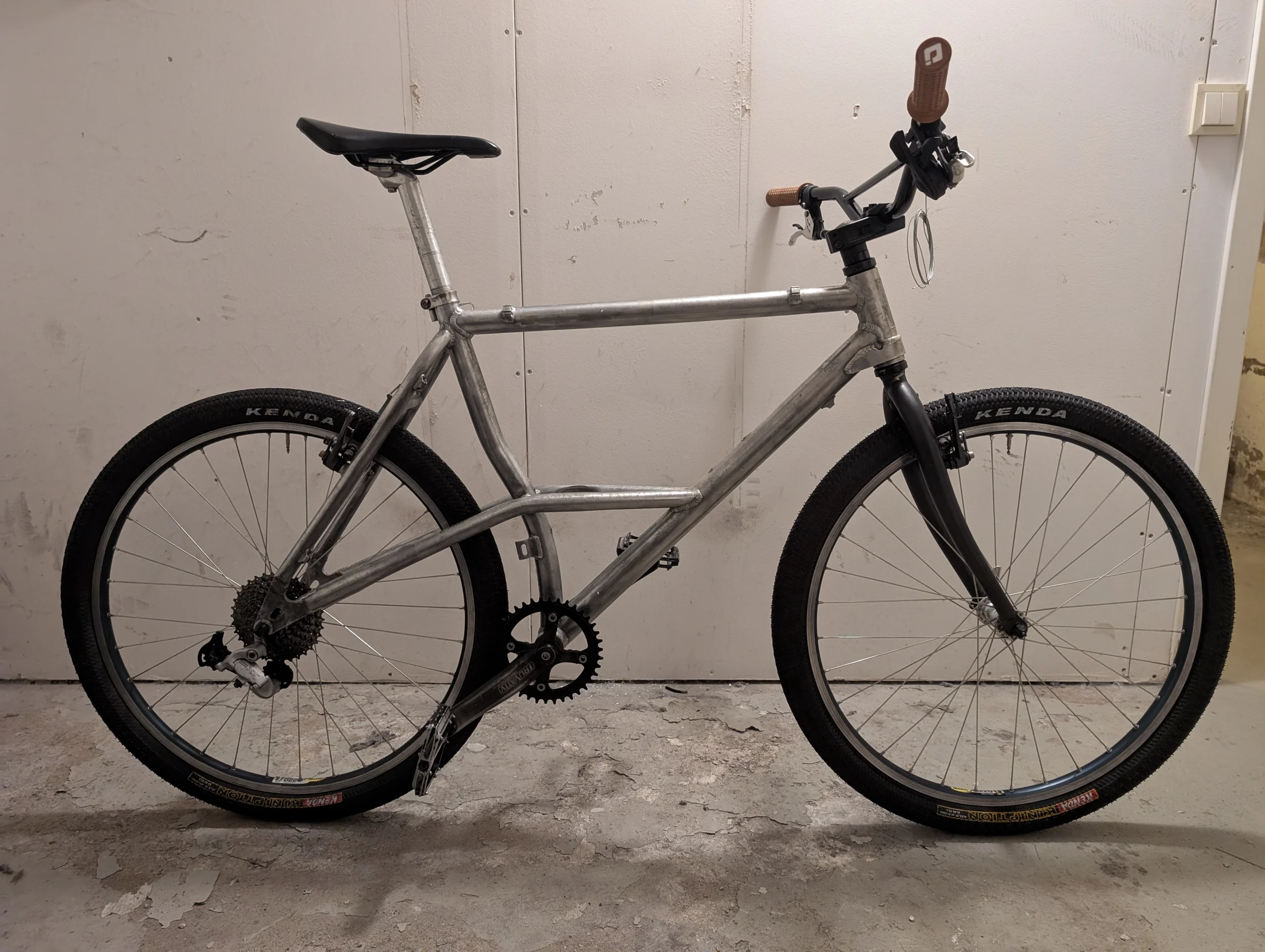

Lite offtopic, men ändå cykelbygge-relaterat.

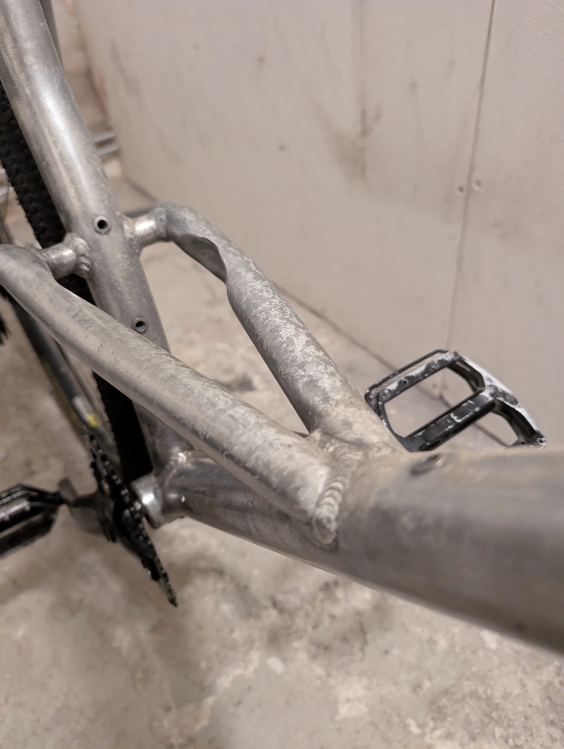

Har länge varit sugen på en lite knasigare ram. Typ elevated chainstays. Jag behöver en aluram med lite sämre komponenter att ha som vinterpendlare och denna dök upp på Marketplace för en tusing. Ingen färg eller loggor, men tyckte mig skymta en xt-logga så tänkte att det kanske var nåt fint.
Efter lite efterforskning så är det nog tamejfan en Alpinestars Almega under alla jävla klistermärken!! Med XT-växlar och XTR-bromsar dessutom. Fuck billiga komponenter, fram med mina finaste XT/Mavic-hjul! Får väl bygga om den inför vintern.
Min fråga är nu: Hur gör jag bäst för att få den jätteoxiderade aluminiumen fin igen?

[Byggtråd] Skeppshult V
Jag kör på vanliga Autosol kromglans för allt. Praktisk produkt, men antar att vilket polermedel som helst funkar. Proceduren är detsamma oavsett vad man har för favorit
Vanlig Autosol är toppen.
En annan bra grej är den på bilden. Färdigimpregnerad vadd som är enkel att dosera om man skall putsa på smågrejor. Luktar fantastiskt gott dessutom.

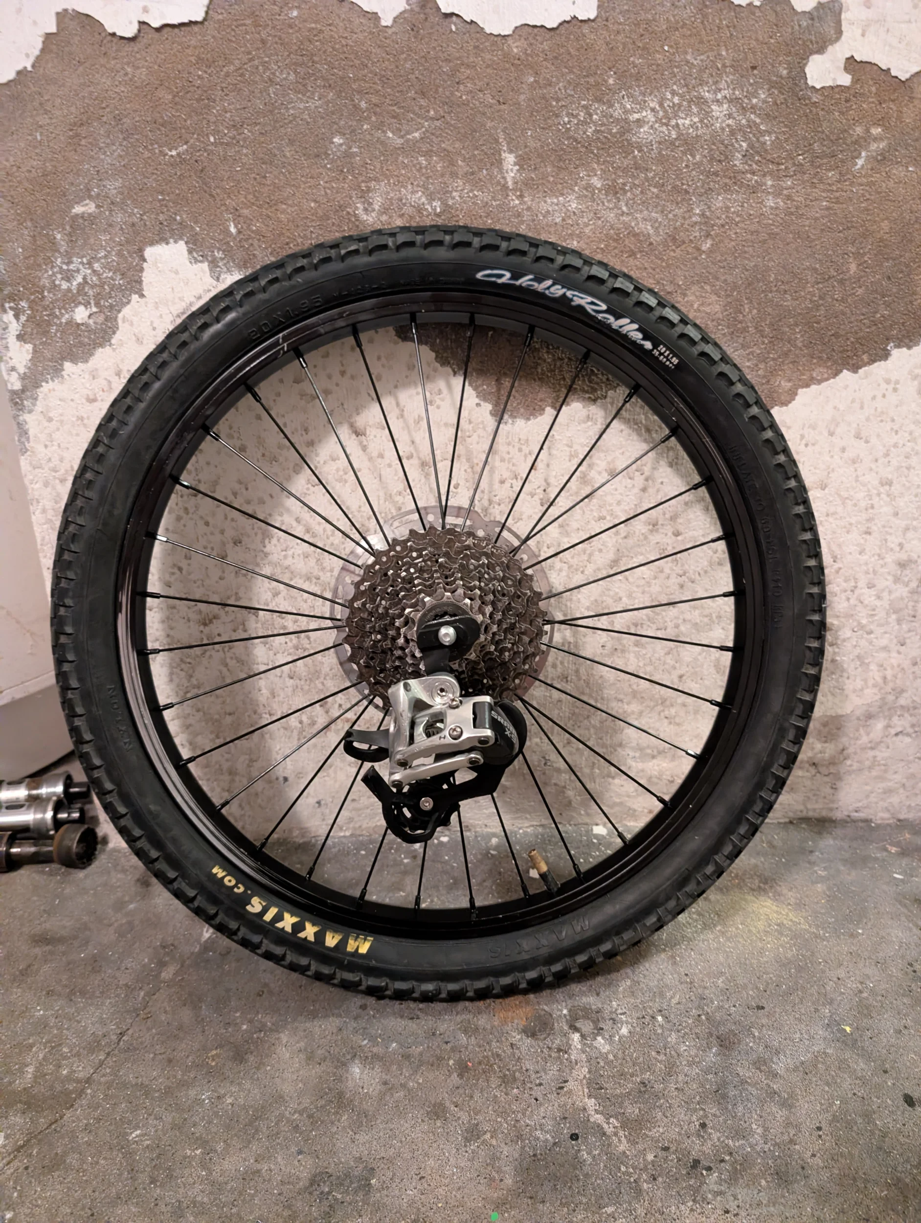

Här kommer en liten uppdatering:

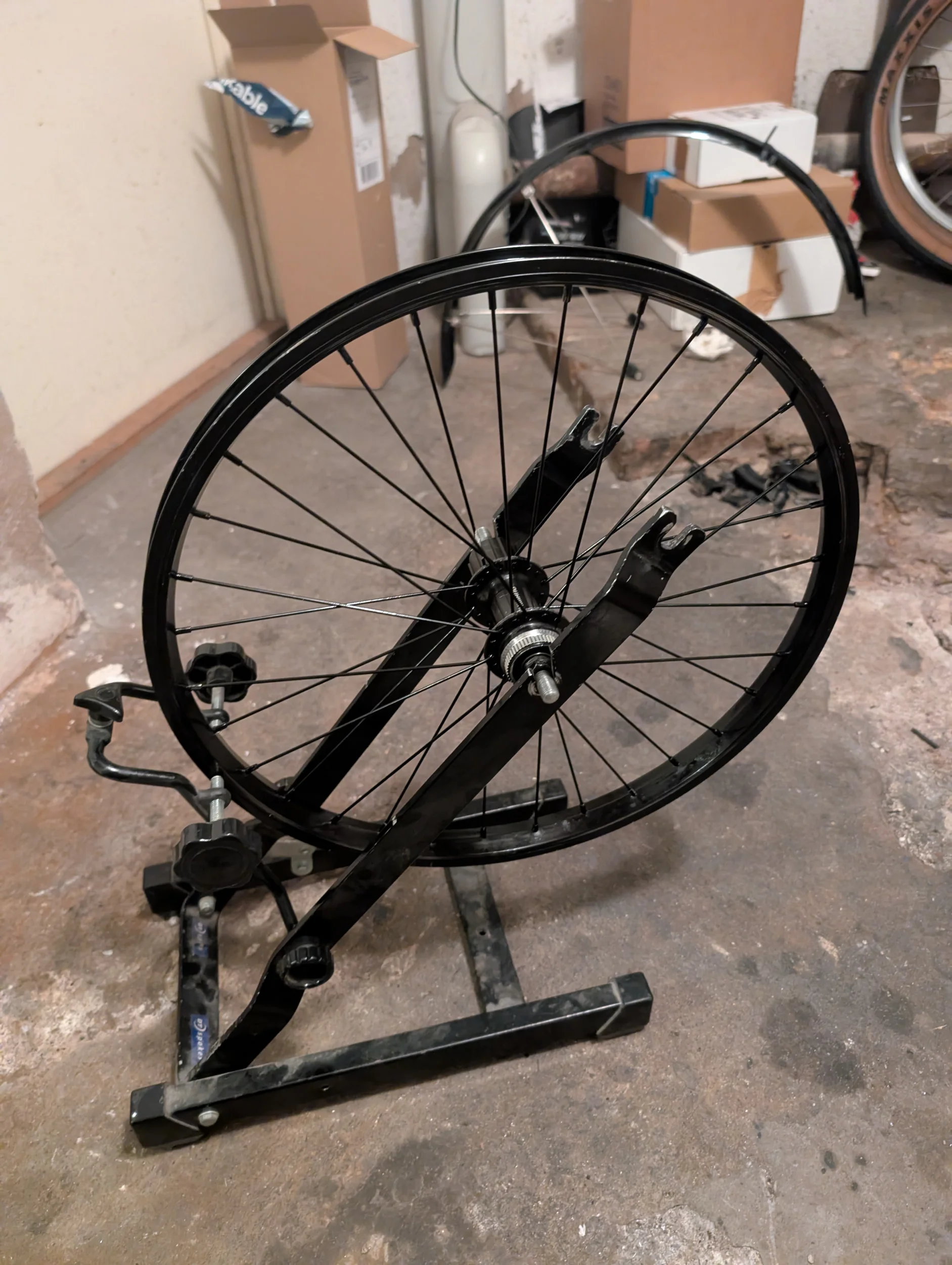

Fick tummen ur, mätte och beställde lite ekrar. Frågade en fellow happyit (ge dig tillkänna om du vill;)) om han hade ett riktställ att låna ut. Det visade att han var skyldig mig en pryl i ett tidigare byte, så nu är jag härmed ägare av ett riktställ! Tacksam och smått nervös körde jag igång. Pappa är hobbymekare han med och tipsade mig om den här videon:
Det var den eklaste tekniken han prövat, så jag följde slaviskt. Det kanske är den absolut vanligaste tekniken, jag har dålig koll, men döm av min förvåning så lyckades jag bygga mitt livs första hjul utan att ekra om en enda gång!

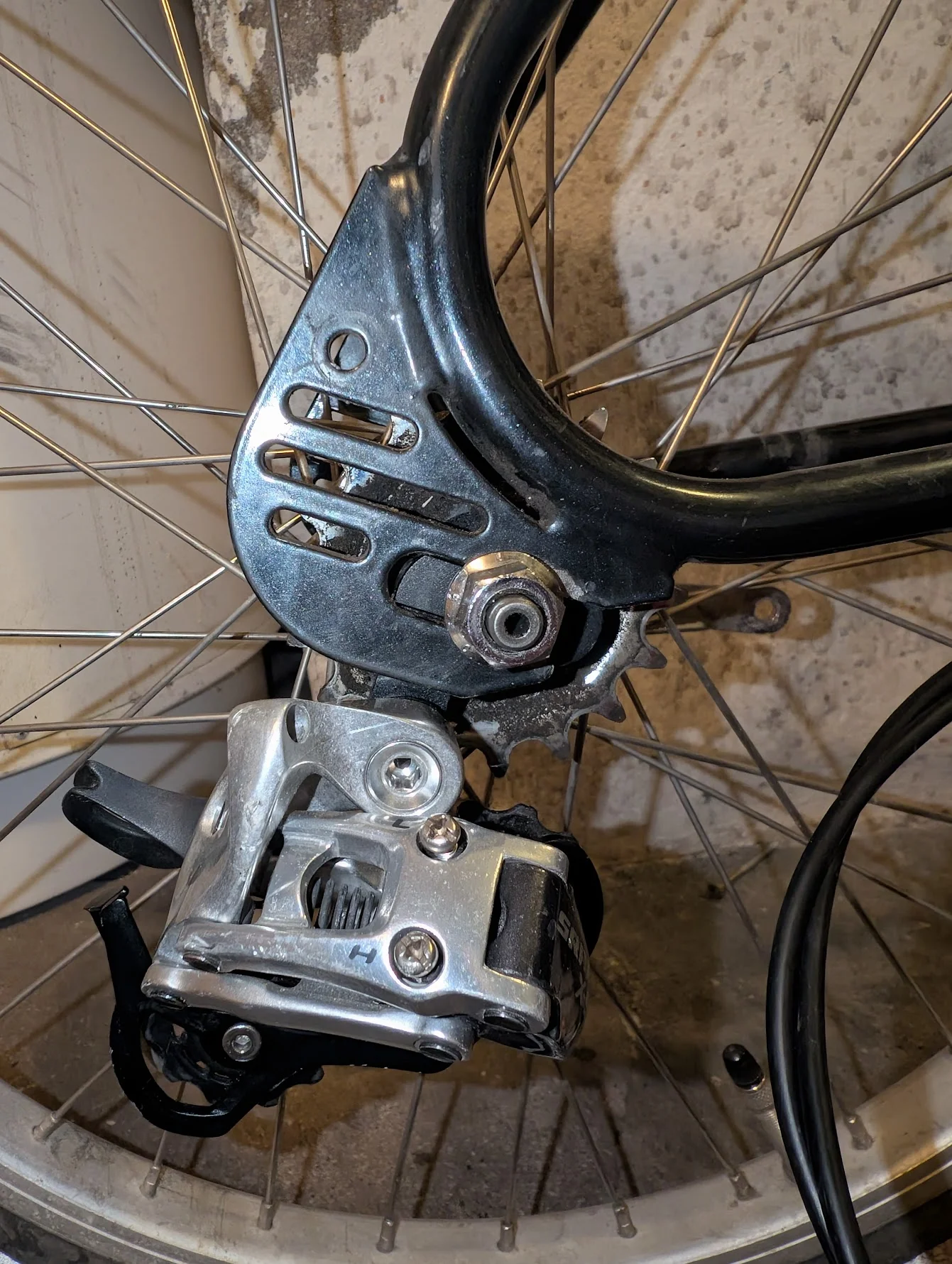

Nöjd nåt jävulskt gick jag för att provmontera. Mitt lilla ägghuvud hade inte riktigt tänkt på att mäta saker och ting och det gick ju inte ens nästan in. Nu vet jag det tills nästa gång!
Växelörat ska sitta i dropoutsen, på insidan av ramen för övrigt, så nästa steg blir en cold-set. Tack för mig!
Visa bilaga 801245Visa bilaga 801246
Visa bilaga 801241
har du valt att korsa ekrarna endast en gång, "1-cross", eller ser jag fel? det skulle jag vara lite nervös med på en lastcykel, men det kanske inte är någon fara i verkligheten.

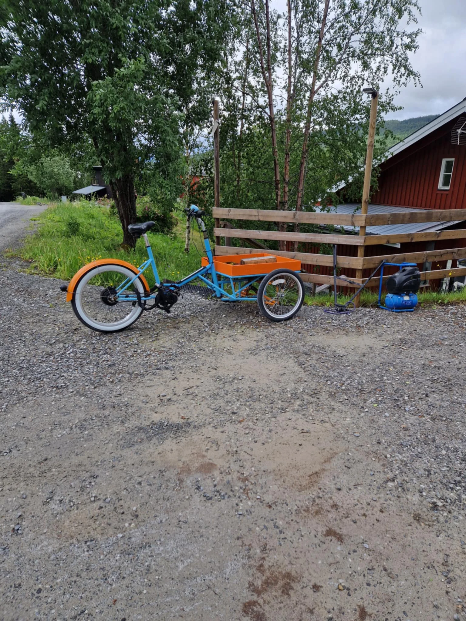

Farsan påstådde att det räckte. Hans senaste bygge är en 3-hjulig, eldriven lasthoj som han svetsat själv. Typ en klassisk packmoped. Den väger bly och han har kört en korsning på framhjulen som är 20" och det funkar fint. Håller tummarna
En gammal bild på pappas bygge. Han har nya framhjul med skiva och enbart 1 korsning och det där är inte en lätt pjäs. Får se hur det går helt enkelt!

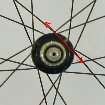

Med små hjul brukar det inte gå att få till lika många kors som med stora(622) hjul.
Det viktigaste är ju att få ekrarna så tangentiella som möjligt
antalet möjliga kors ger sig då utifrån det.
Undantaget är förstås fälgbromsade framhjul som ofta(?) är(var?) radialekrade.
