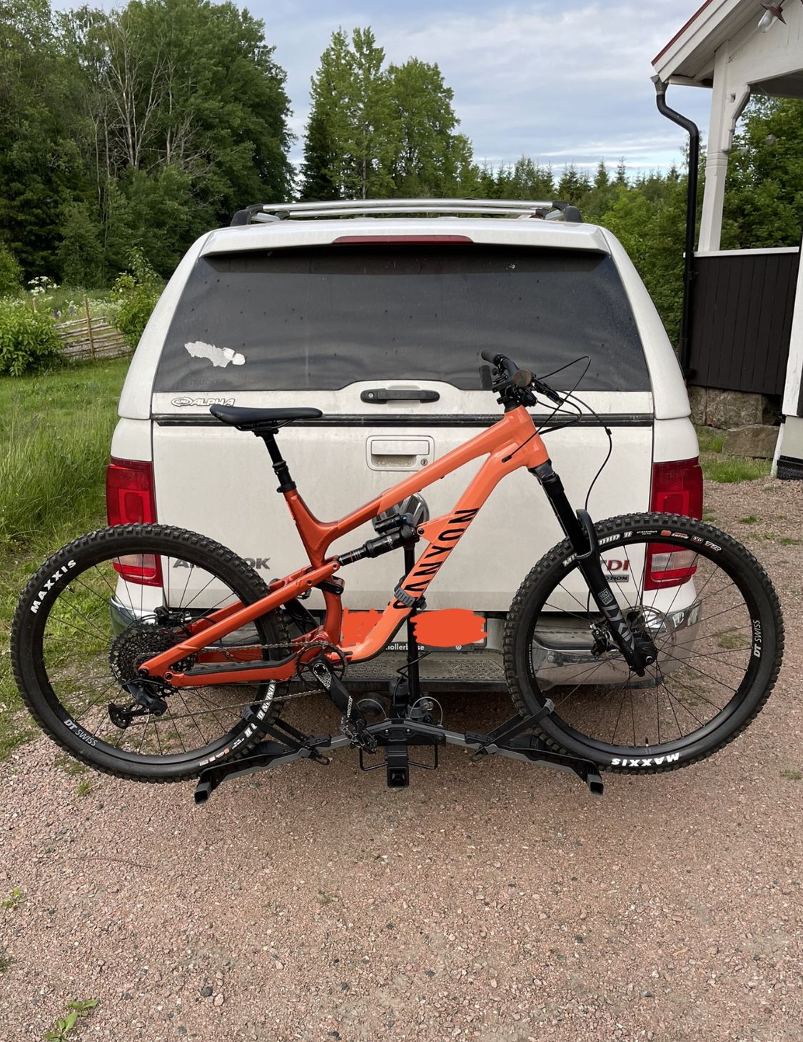

Jag köpte ett BuzzRack Eazzy 1 för att på ett smidigt sätt kunna köra hojen, Canyon Spectral AL6 27.5”, till närmsta bikepark på lunchen. Det visade sig dock att jag inte läst tillräckligt och att stället var i minsta laget.

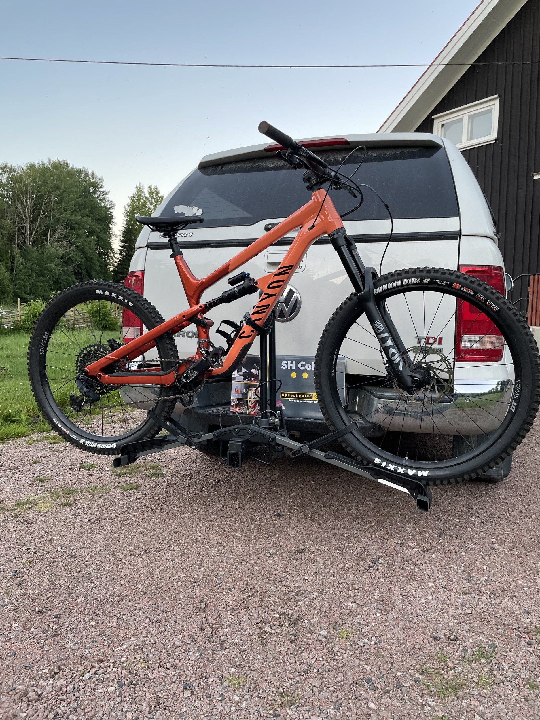

Stället känns gediget och relativt lätt, är lätt att montera på bilen och med mindre modifikation tror jag att det kommer bli bra även för min cykel.
Jag skulle tro att cykeln egentligen hade suttit kvar här iom att man fäster den både i ramen och i hjulen.

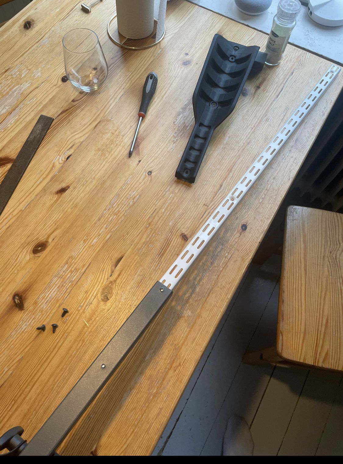

Började med att göra en enkel prototyp med hjälp av en gammal Elfa väggskena, då det var vad jag hade hemma och den passade så himla bra i röret.
Efter att ha måttat lite, kapat lite, borrat lite och skruvat lite var det dags att testa och det med lyckat resultat.

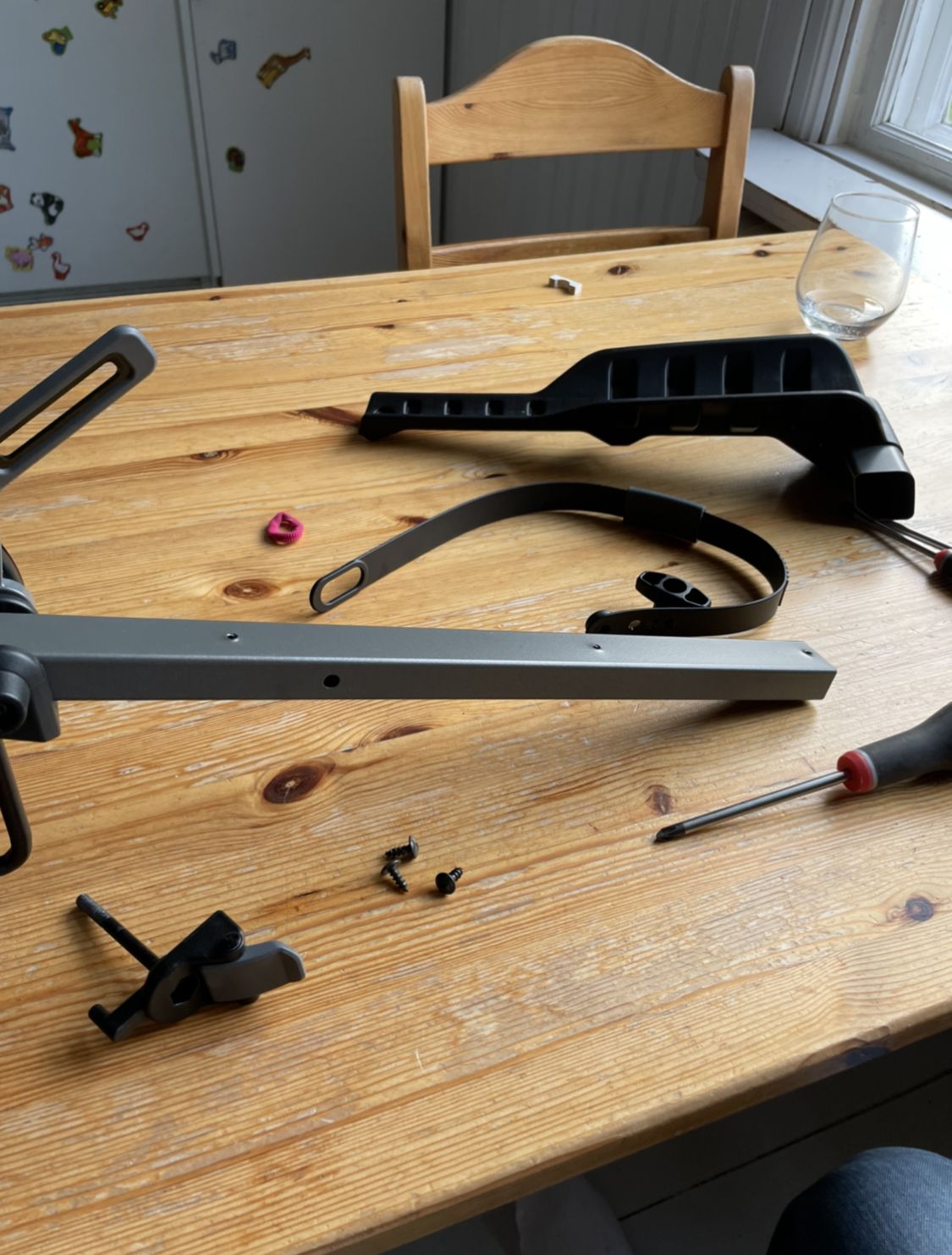

Idag investerade jag i nya rör, 20x30x2, dessa ska nu bara kapas, borras, rostskyddas och monteras.
Bilder på detta kommer inom kort.
