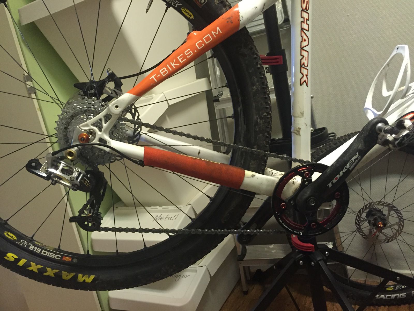

Så idag var det dax att ta bort växlarna från den gamla HT för att förberedda överflytten till den nya cykeln.

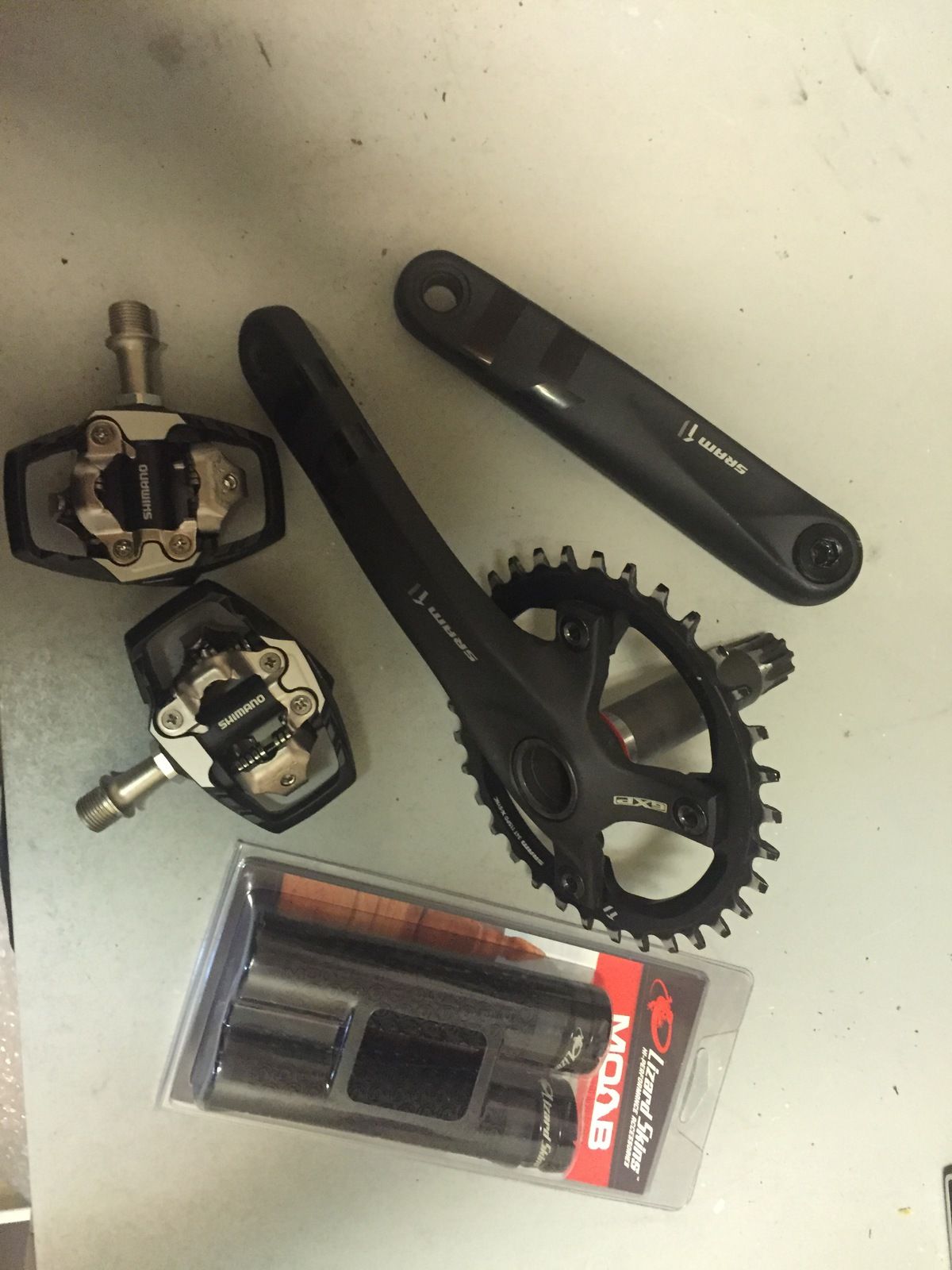

Sakerna som redan finns hemma:
Ram: Canyon Spectal AL 29
Framgaffel: Rockshox Pike rt3 130mm
Sadelstolpe: Rockshox Reverb Stealth
Sadel

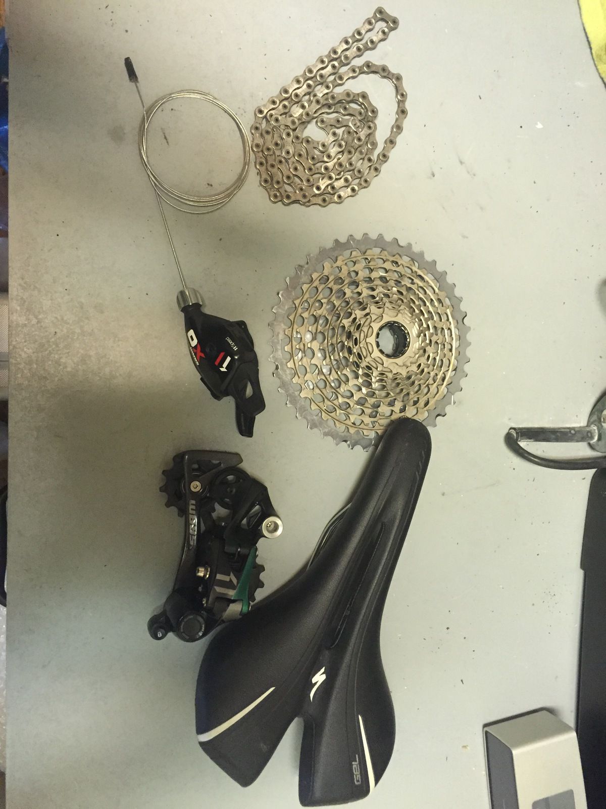

Bakväxel: Sram x01 11 del
Växelreglage: Sram X01 11 del
Kassett: Sram XX1
Bromsar: Hope Tech 3 E4 (inköpta på köp och sälj)
Vevparti: Sram X1 (inköpt på köp och sälj)
Pedaler: Shimano xt trail
Handtag: Lizard skins moab

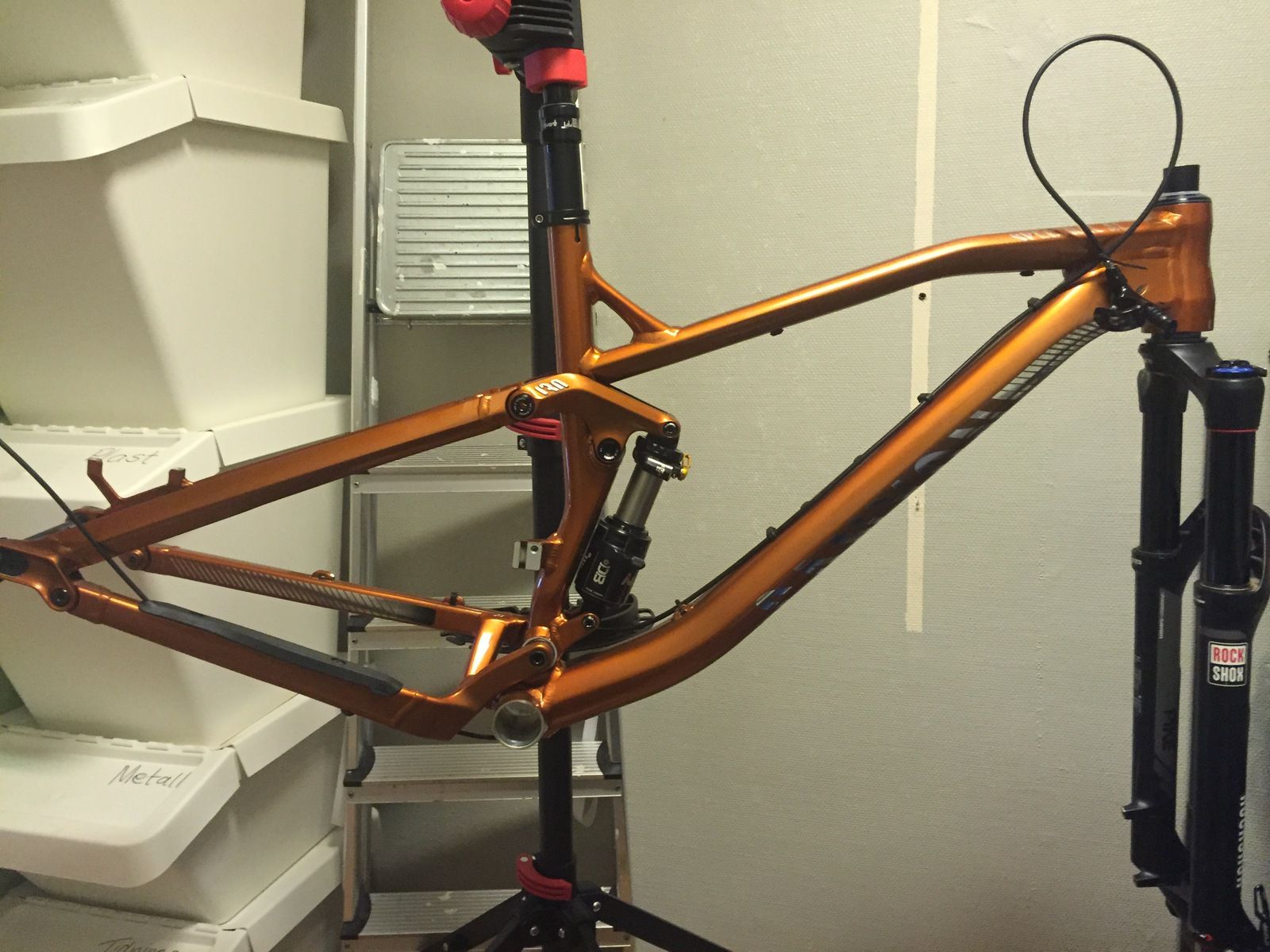

Men jag har lyckas med lite under helgen iallafall. Jag beställde hem 3M plast och har plastat in valda delar för att skydda lacken.

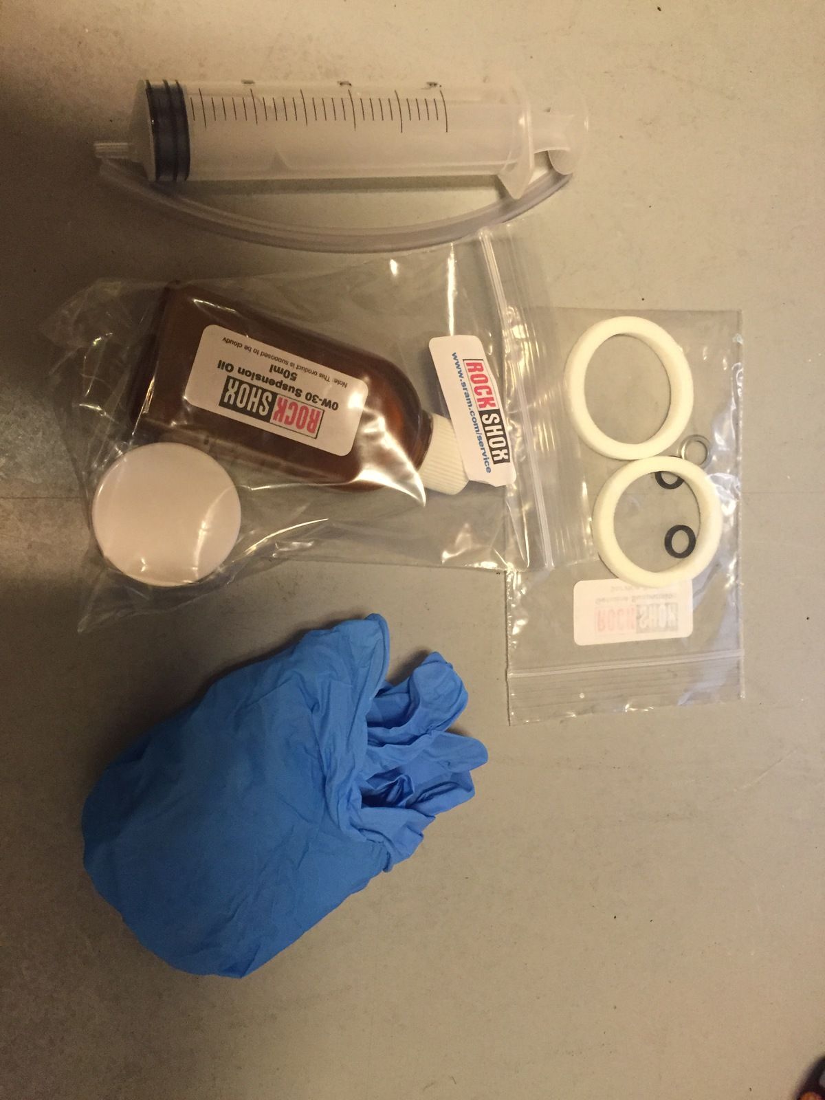

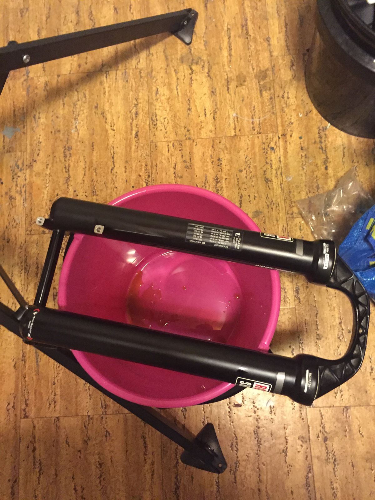

Som jag köpte framgaffeln begagnad på nätet så vet jag inte när det genomfördes en service senast så jag genomförde en service av underbenen, första ggn som jag gjorde det men det gick smidigt.
Passade även på att kolla hur många token som satt i gaffeln. Alla 3 satt i, antagligen för det var lättare under transport. Så jag tog bort 1 att börja med.

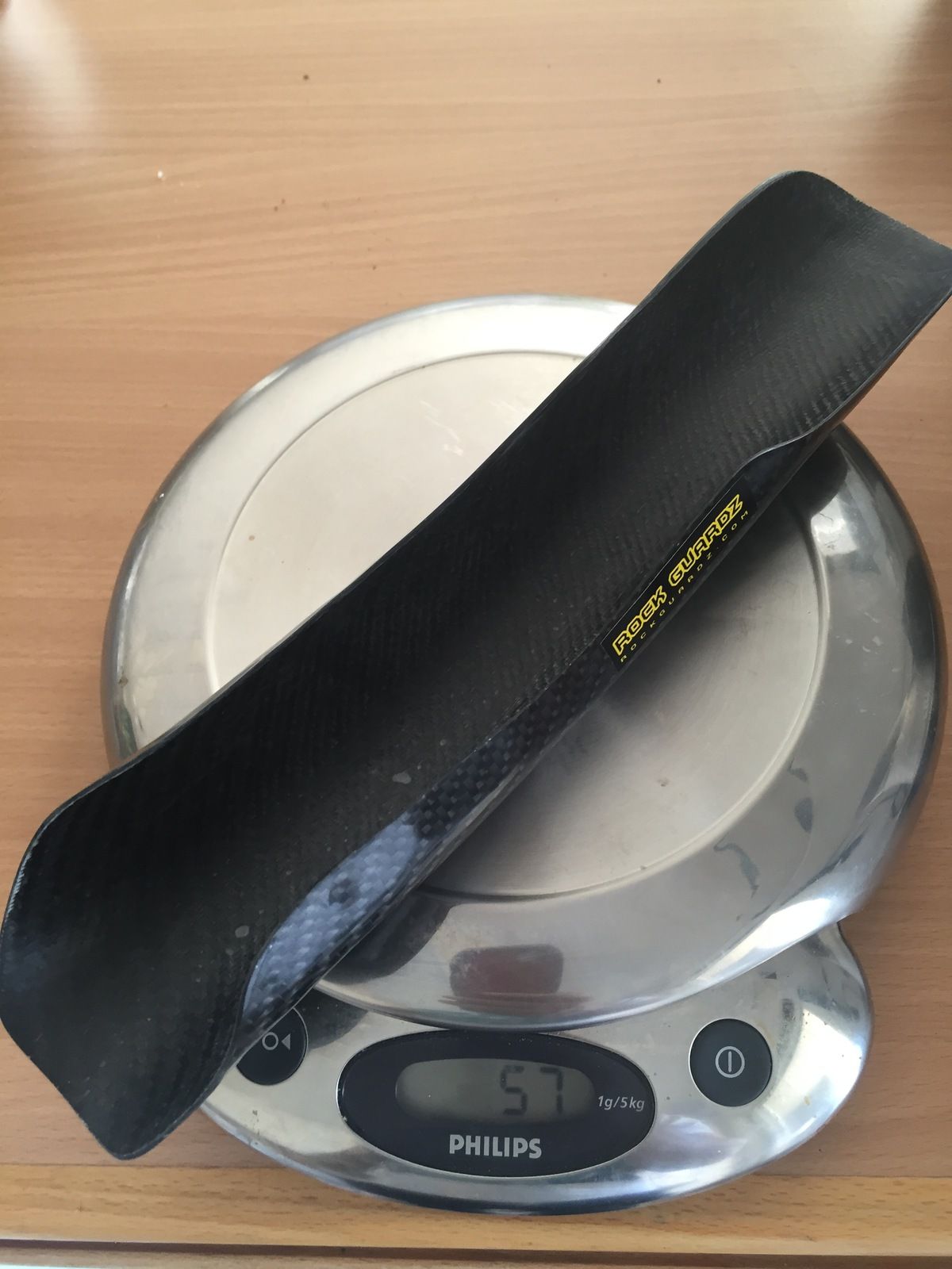

Vevlager och vevparti monterat!
Hämtade även ett ramskydd i kolfiber på posten, bara att klämma ditt!

mikipedia_ sa:
Tjusigt. Hur fäster skyddet? Var frakten snabb och billig?
Skyddet går lite runt röret så det kläms fast, jag satt 3M stenskottsplast under för att minimera risken att repa lacken.
Frakten gick på 5 pund, jag beställde i torsdags och fick det igår onsdag. Så mindre än 1 vecka från UK. Smidigt

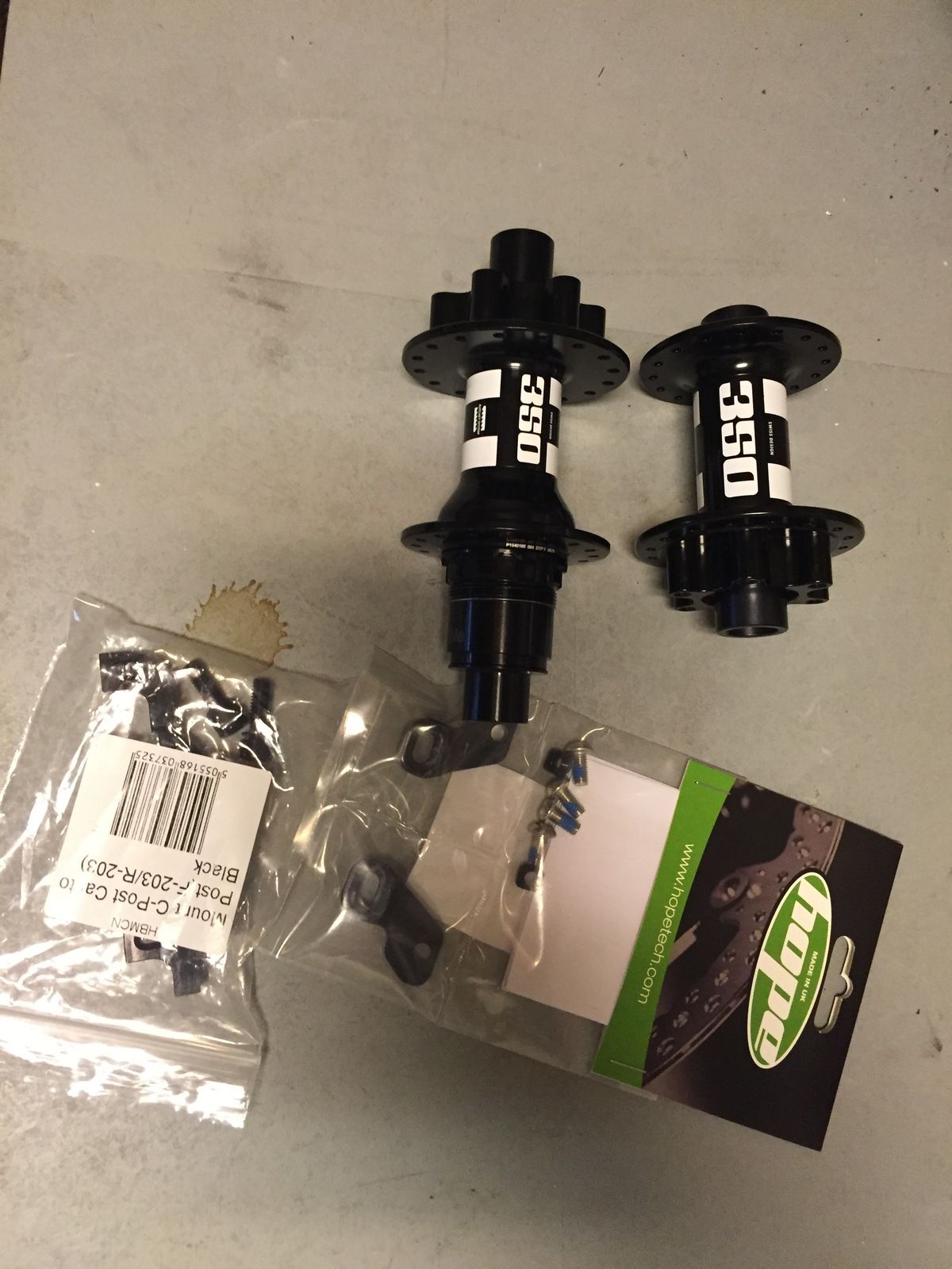

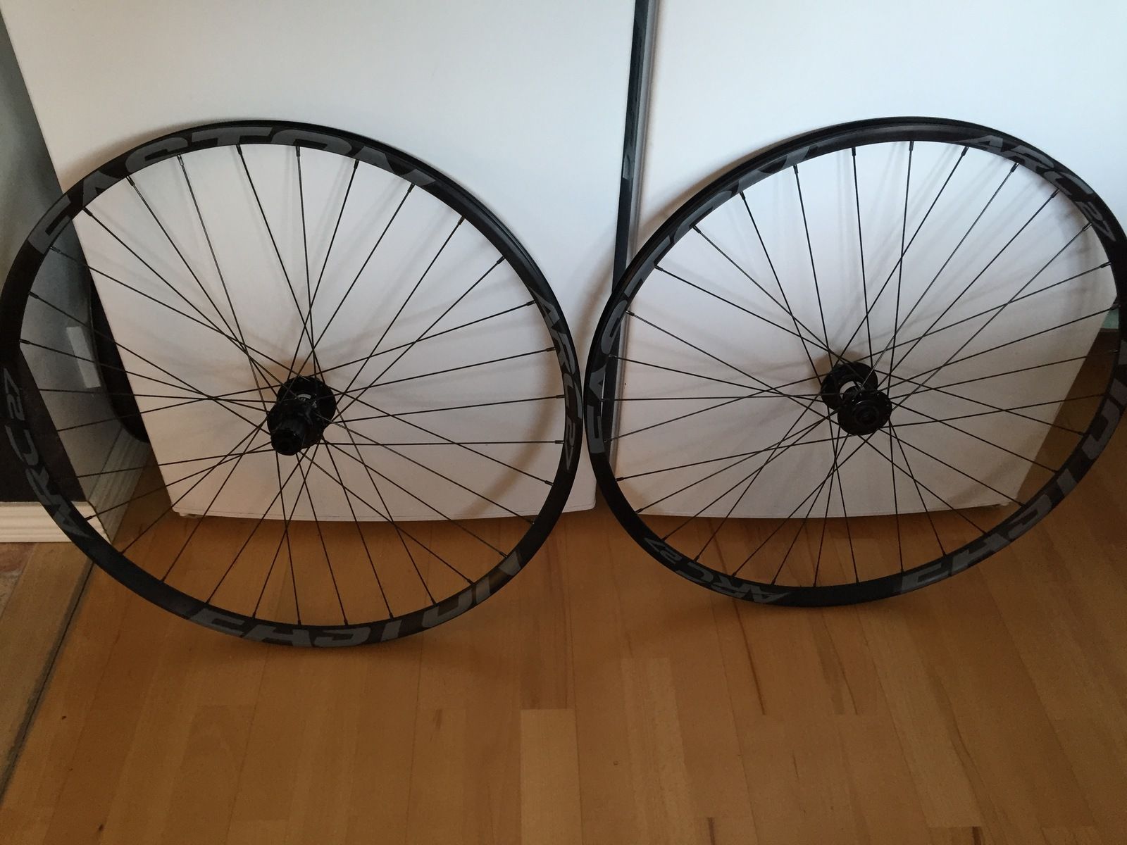

Hjuldelar: Dt swiss 350 nav. Easton arc 27 fälgar

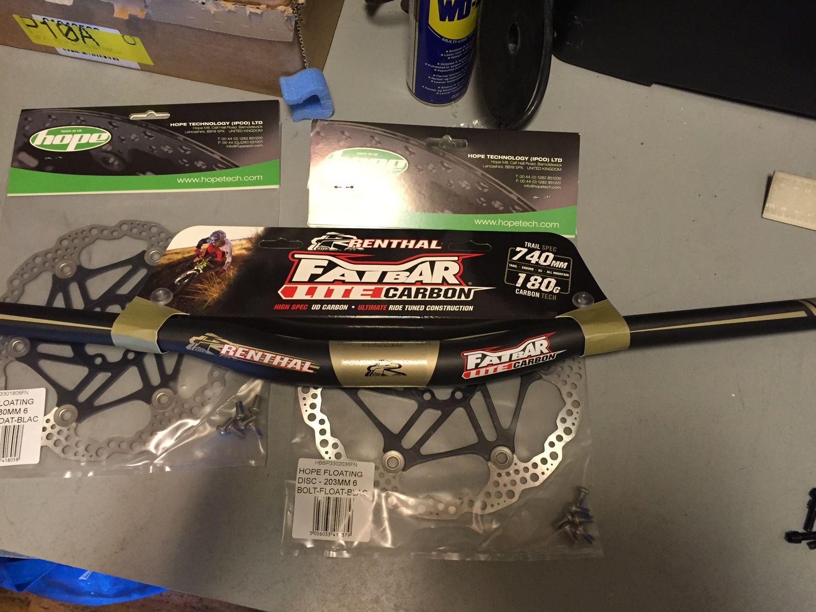

* Bromskivor (Hope floating 180/203)
* Styre (Rental carbon lite 20 mm rise)
* Däck (maxis DHF 2,30 fram och Maxxis Ardent 2,25 bak)Mycket ångest innan jag bestämde mig, jag provar denna kombo.

Nu när styret och skivorna kom så såg jag att dom sålde ut easton styren för halva priset på chainreaction, suck!
så nu är frågan om jag ska köra på rental styret (lite fel färger) eller sälja det och köpa ett nytt? jag orkar inte skicka tillbaka rental styret. Ingen som är sugen på ett Rental fatbar carbon light med 20 mm rise?! Hade varit skönt att börja montera under påsken men jag kommer nog störa mig på guldfärgen på styret, eller så byter jag till nästa session om det stör.
Byggtråd Canyon Spectral AL 29
Ja kändes som ett bra pris på dom, blev Easton Haven Carbon Riser Bar med blå text, kommer passa bra på hojen

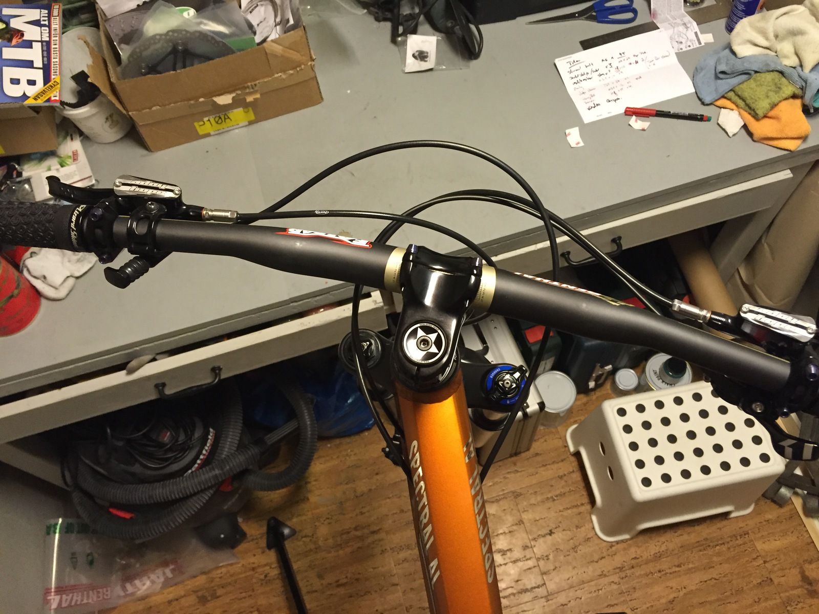

Små steg framåt under helgen:
* Styre på plats med handtag och bromsar
* ny växelwire på plats med nytt wire skydd
* bakväxeln på plats
* sadel på plats.
så nu hoppas jag att hjulbyggaren blir klar i veckan så jag får till det sista.
spontant så känns det som broms OK adaptern fram känns fel, känns inte som jag kommer få plats med min 203 skiva fram. Men men vi får se. Sedan så hittar jag mer och mer skruvar som måste bytas till titan, får nog bli en beställning i början på veckan!

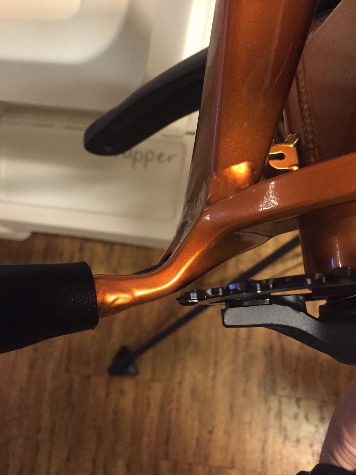

Men en liten fråga angående framdrevet, hur nära ekan framdrevet vara ramen? jag kan sätta ditt en 2,5 mm spacer för att få ut drevet på drivsidan om det behövs.

Idag hämtade jag hjulen, äntligen!
Så ikväll så var det premiär att köra slanglöst.
Jag tejpade efter konstens alla regler, jag valde att sätta på däcket första och pumpa upp så det satt sig, sedan så tömde jag så jag fick en liten glipa och hällde i vätskan (orange seal).
Så nu är det bara att vänta till imorgon och hoppas att dom är täta!

Najs bygge! Går det att få dit en distans för klingan så borde det nog bra. Ramarna flexar en del i sidled när man köttar! Kul att du går all in med titanskruvar :D
Jag ska förbi den lokala cykelaffären imorgon och få hjälp med rätt längd på kedjan, tänkte fråga vad dom tycker om framdrevets avstånd från ramen, jag har som sagt en distans som jag kan sätta ditt.

Hade en löst åtdragen direct mountklinga på en camber. Blev 2 fula märken vid en rätt knepig bottning. Nu har jag en 34t oval och den har inte tagit i än. Kan fota hur tight det är!
Bra för kedjelinjen utan spacer iaf...

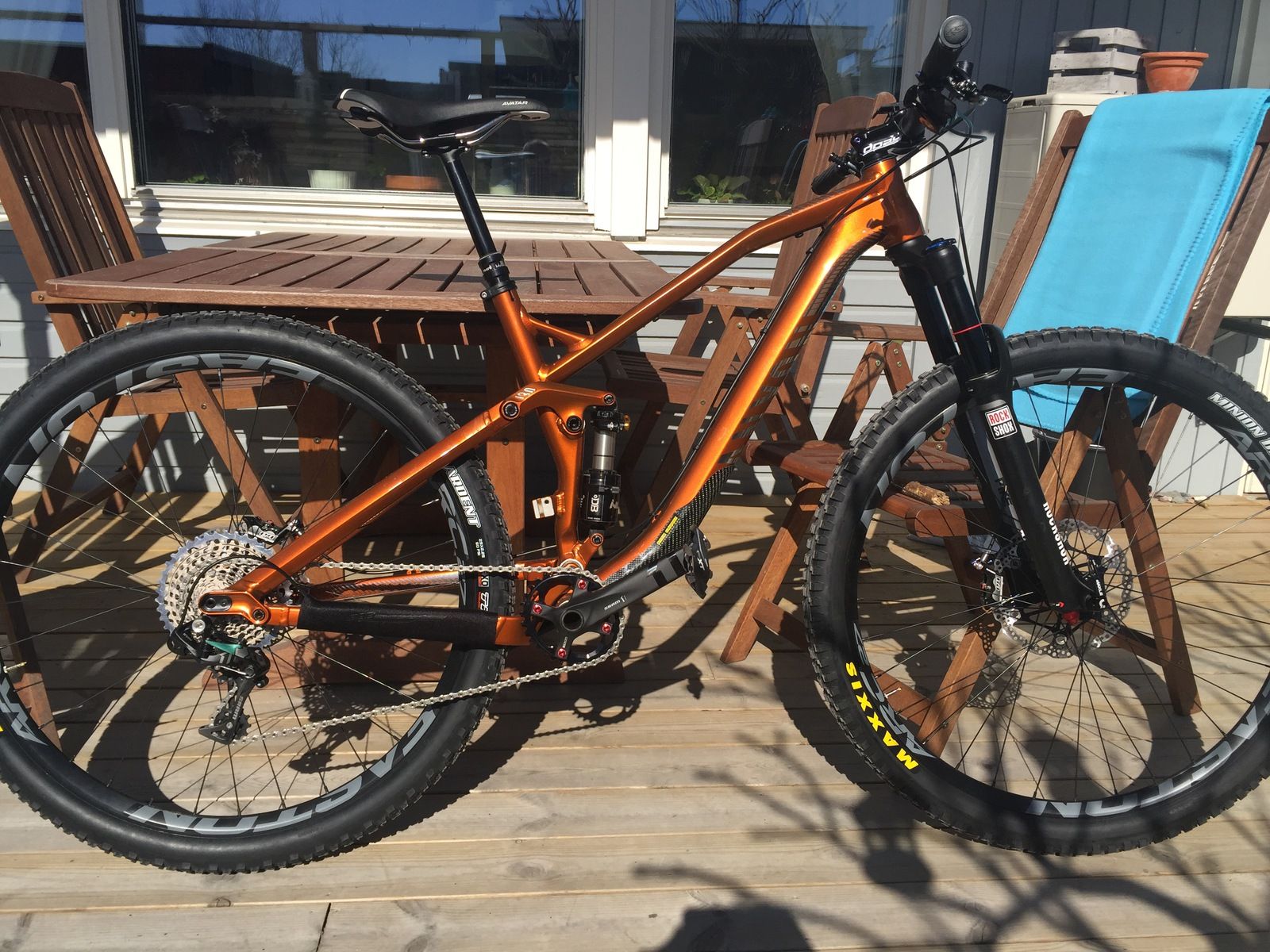

Hjulen på, kedja på och växlarna fixade!
Så nu är det bara att ställa sagen på dämparna, ställa höjden sadelstolpen och köra!

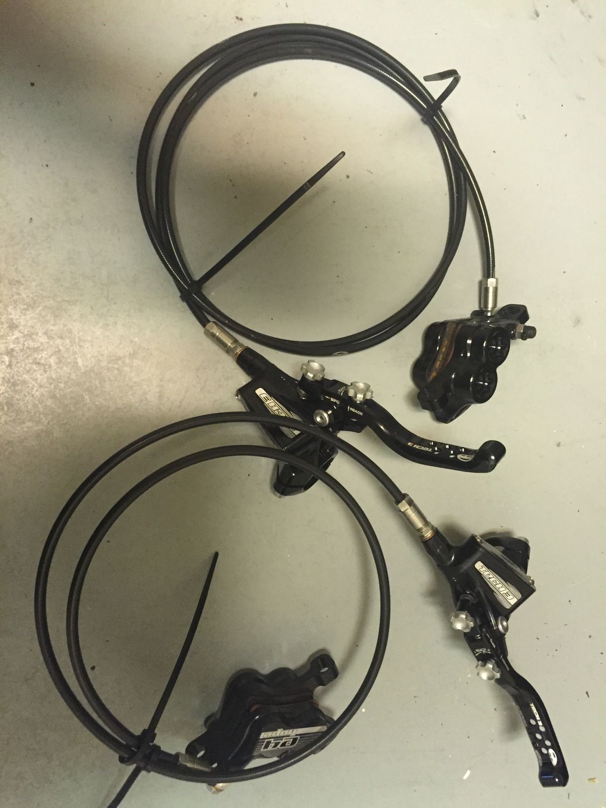

Någon som har tips för att få bromsarna att inte ligga på? Jag lyckas inte få skivan fram gå fritt, den ligger på lite
Sohl sa:
Jag har också Hope E4. Kolla på deras hemsida för installationsvideo. Superenkelt. Cykla sedan runt lite och bromsa lätt konstant. Allt tips finns på deras sida
