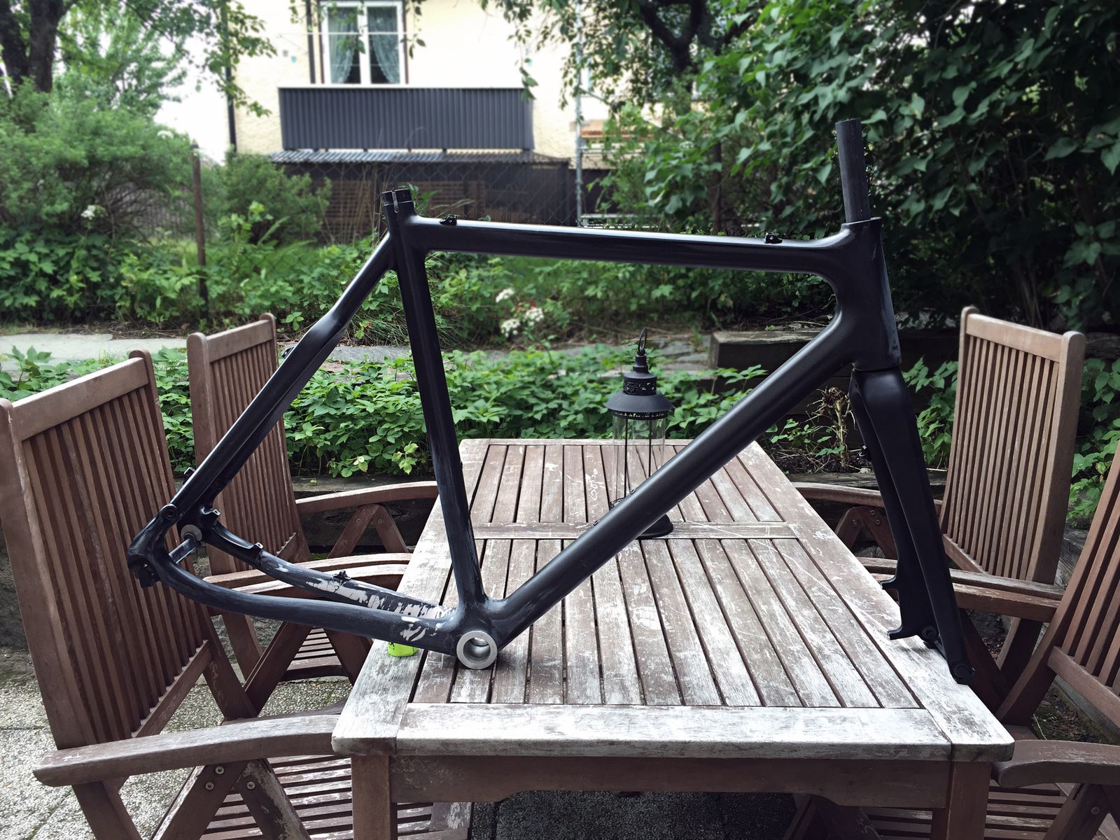

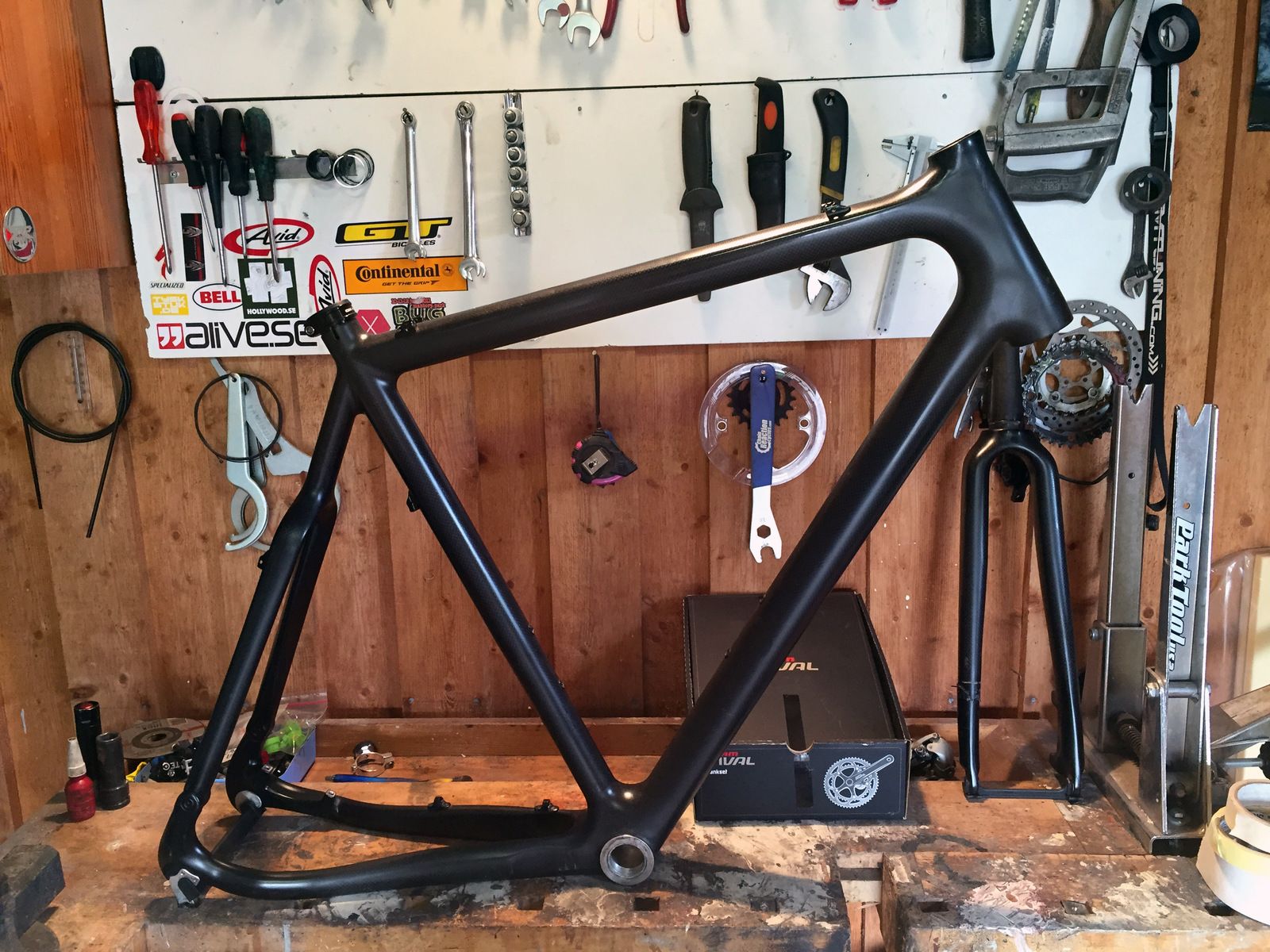

Utgångsobjektet:

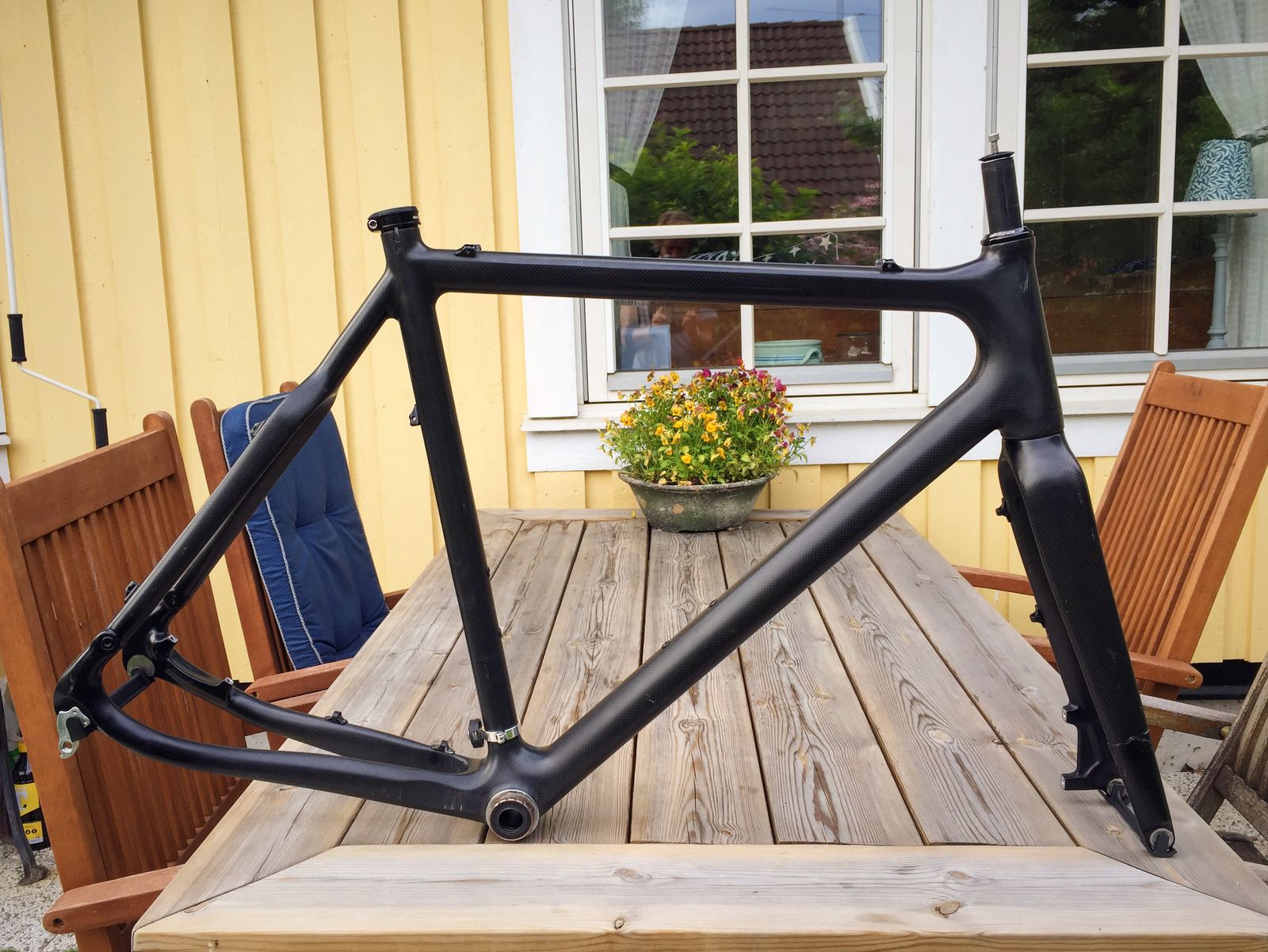

Rensade ramen på vad som fanns kvar.

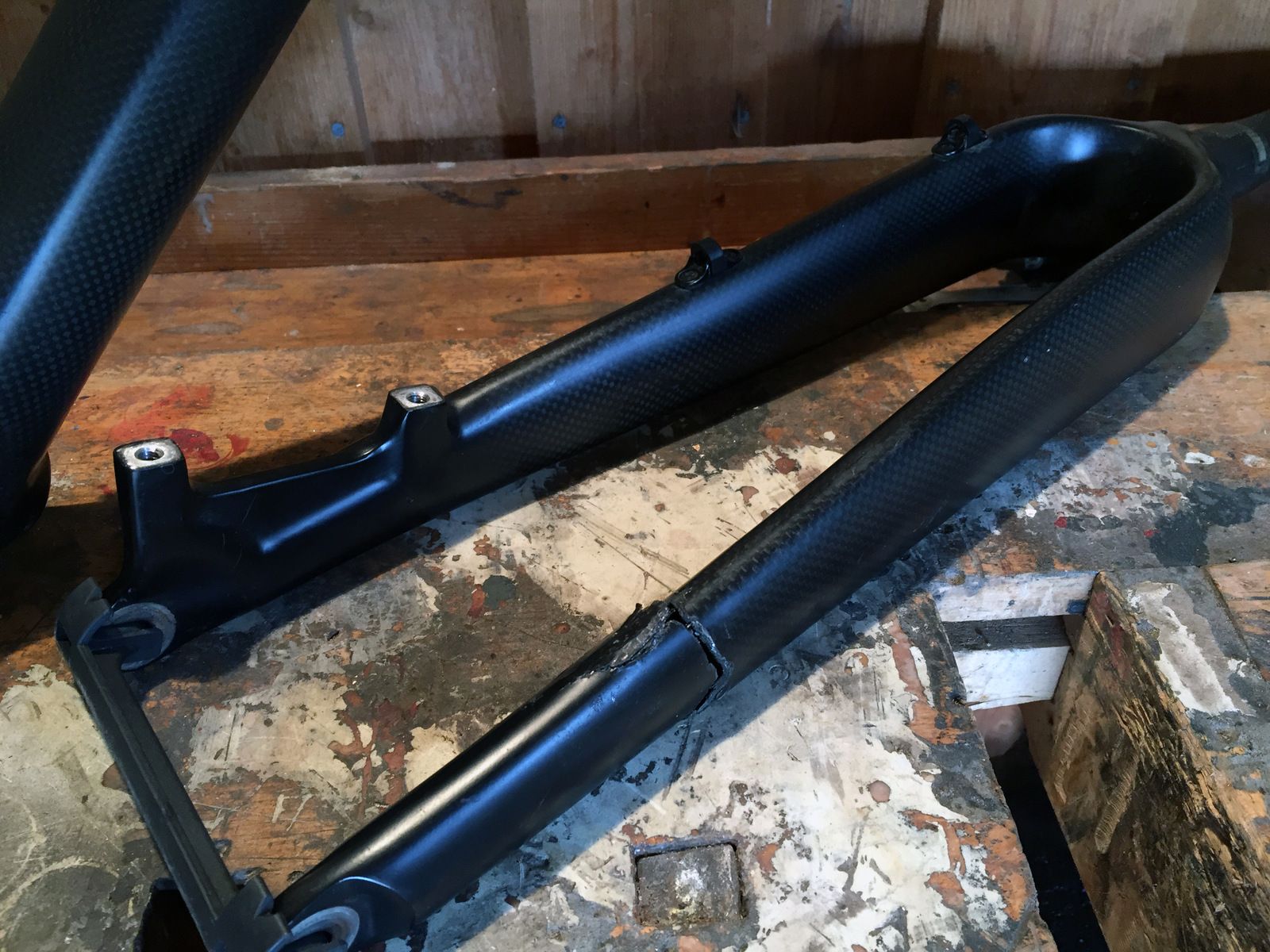

Gaffeln är helt av i ena benet vilket känns lite väl att ge sig på att laga som novis så blir att leta fram en ny, några tips?

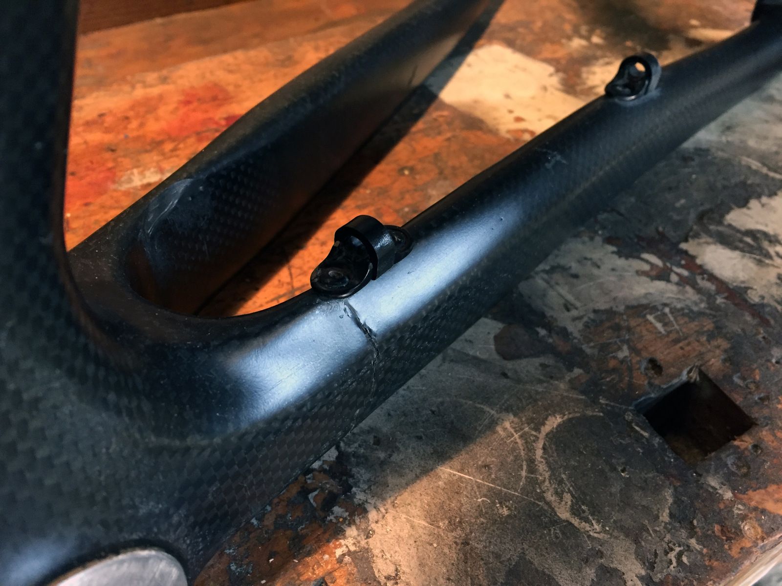

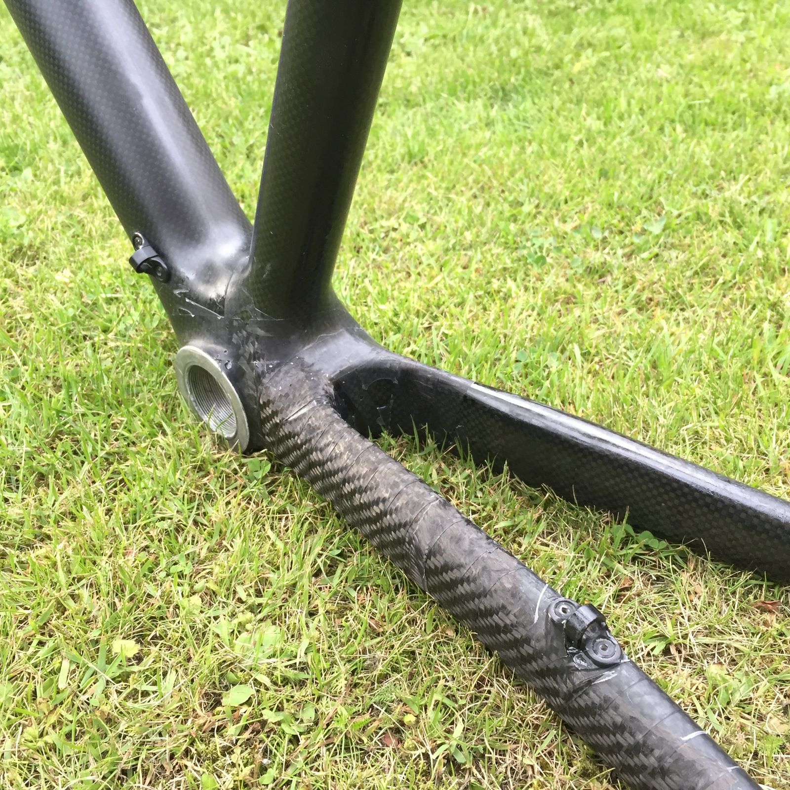

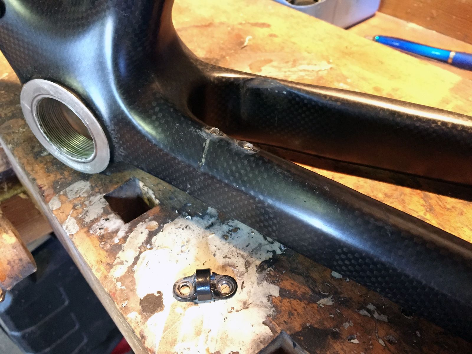

Och ramen då, sprucken i yttersidan av det vänstra kedjestage från vajerfästet och neråt. Känns fortfarande hyfsat stabilt. Ska undersökas noggrannare under dagen och resten av ramen skall gås igenom grundligt så det inte finns fler skador!

Laga gafflar rekommenderas inte, jag gör det inte iallafall.
Mycket som kan gå fel.

Gaffeln hamnar på väggen, vågar mig inte alls på den utan blir att beställa nytt!

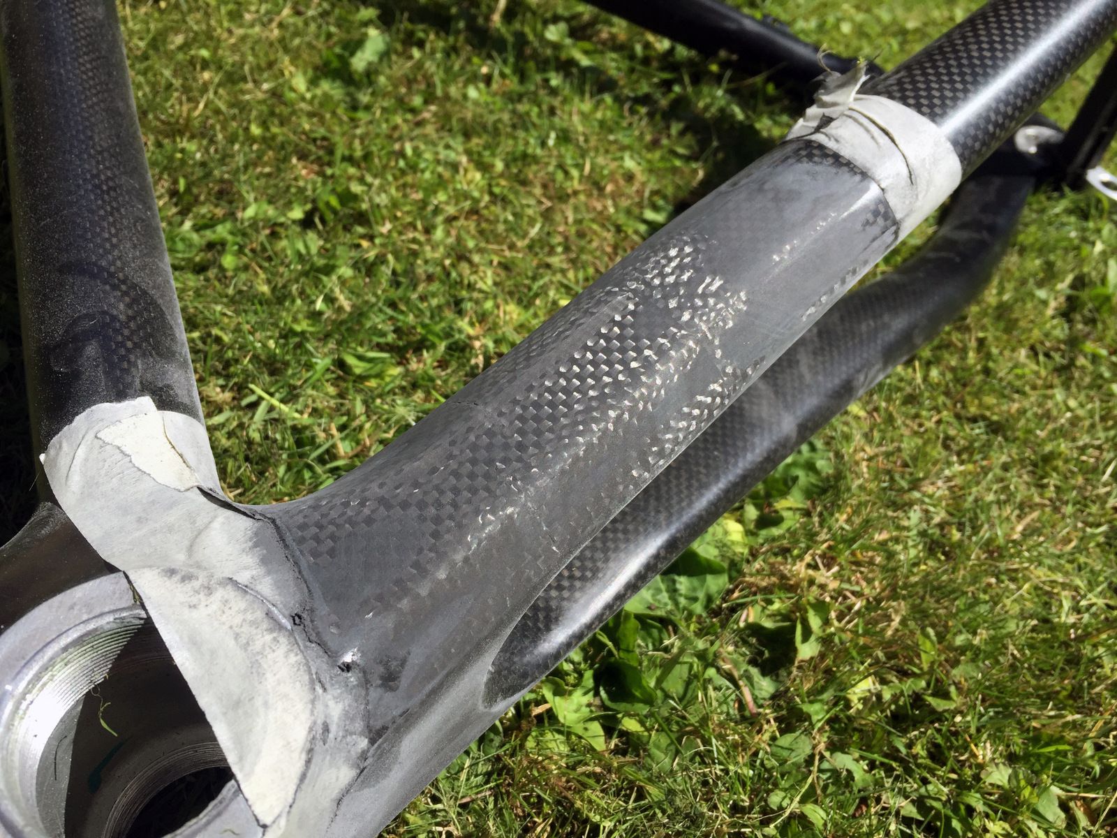

Kikar närmare på sprickan i kedjestaget idag. Borrat ur poppnitarna för vajerhållaren och slipat bort klarlacken för att se hur det såg ut närman kom ner till fibret. Var inte alls så farligt som jag trodde faktiskt! Sprickan/sprickorna är inte alls lika stora som dom gav sken av och har knäckt igenom och visuellt gått igenom ramen i övrigt utan att hitta andra tecken på skador.
Vad tror ni om att enbart förstärka utsidan och vika över mot vevpartiet och sadelstolpsröret men undvika insidan för att det inte ska bli för tight med däck?
Och ni som gjutit förut, bör man ha en vacumpåse eller klarar det lilla sig med eltejp? Känns spontant svårt att få det tight med en vacumpåse..

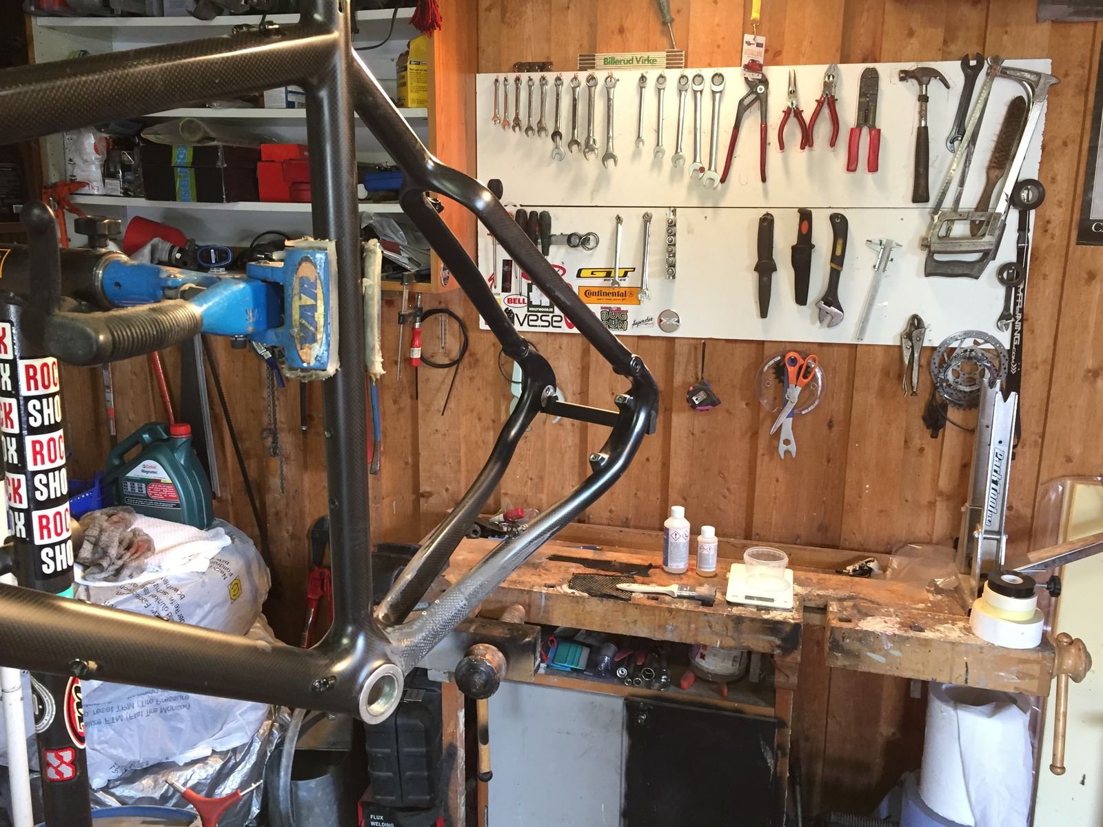

Nu har det hänt grejer, efter att ha läst på både här och där, kikat youtube video och överlagt lite med folk med erfarenhet tog jag mod till mig och satte igång. Blev lite dåligt fotat under själva processen då plasthandskar och mitella gjorde mobilhandterande struligt.. Men såhär gick jag till väga!

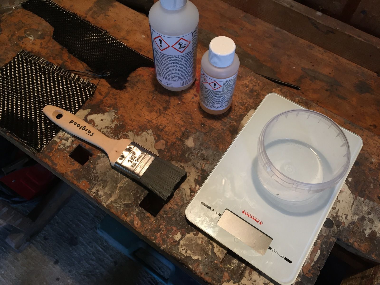

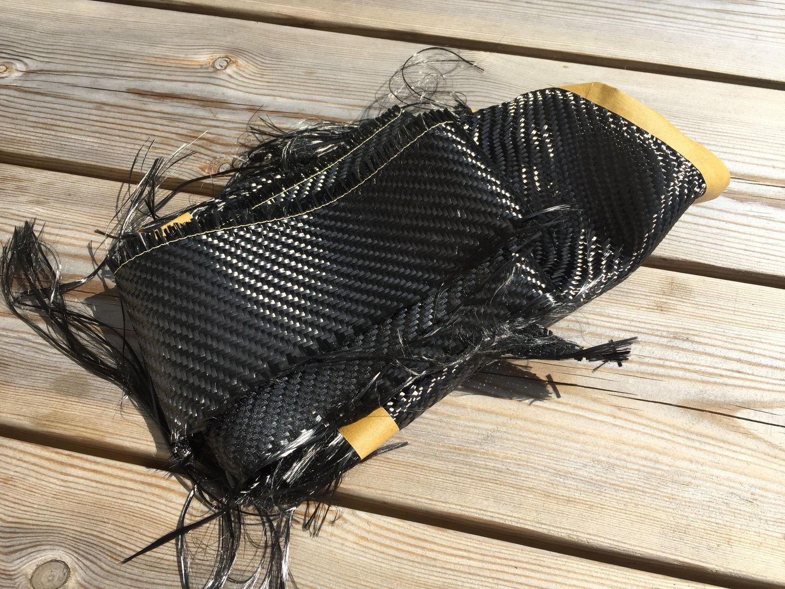

Först skaffade jag fram lite spillbitar kolfiberduk.
Ramen placerades i meckstället och jag förberedde bänken och måttade upp hur bitarna skulle se ut. Jag gjorde malla i vanligt papper som jag sedan förde över till kolfibret och klippte ut.

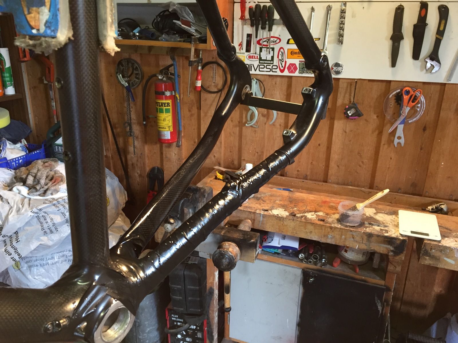

Epoxyn blandades på hushållsvåg för att lättare få rätt mängd blandat, supersmidigt!
Sedan var det bara på med plasthandskar och masken och sätta igång, själva plastandet gick smidigt och väven la sig fint utan större bekymmer. Blev som sagt dåligt med bilder under själva processen. Skulle hyrt in en fotograf.

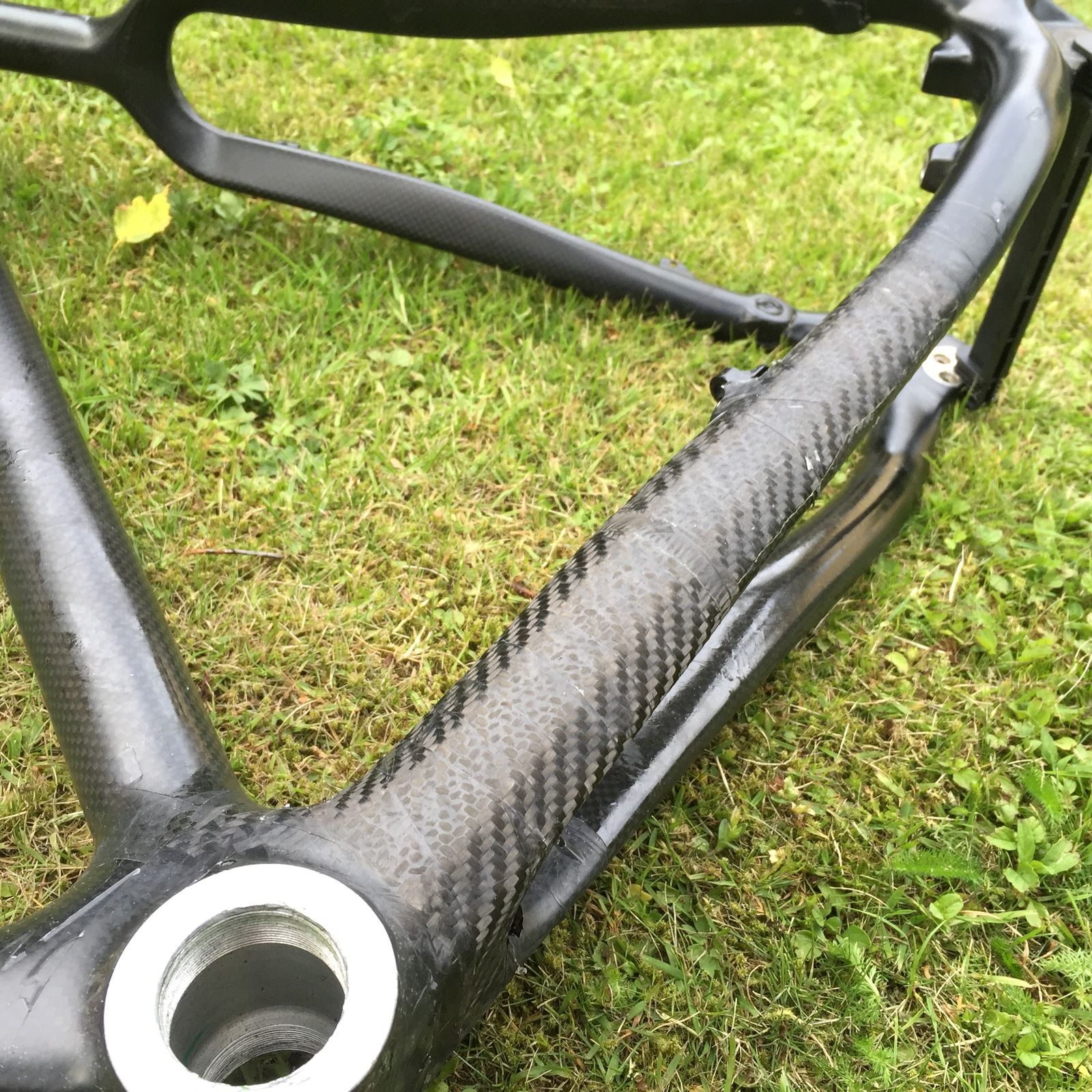

Eftersom jag inte hade tillgång till vacumpåse och sug kördes på DIY metoden med tejp. Eltejp funkade kanon då det går att sträcka den bra och få den tight och fin över allt. Den släppte också utan problem från epoxyn när allt skulle av.
Lät tejpen sitta till dagen efter och rev sedan av den. Resultatet blev över förväntan. Visst det är ingen superfinish och tejpen lämnar små ”klackar” i ytan men då jag ändå ska måla om hela cykeln spelar det mindre roll för mig, kommer bli kanon med lite slip.
Resultatet då:
Så nu är den "hel" igen, har även passat på att beställa en gaffel, nu ska de t slipas och fixas med resten av ramen med inför lack. Frågan är bara hur den ska se ut? Jag jar googlat inspiration som en tok men har ni några snygga cx någonstans så tipsa gärna om lite inspiration

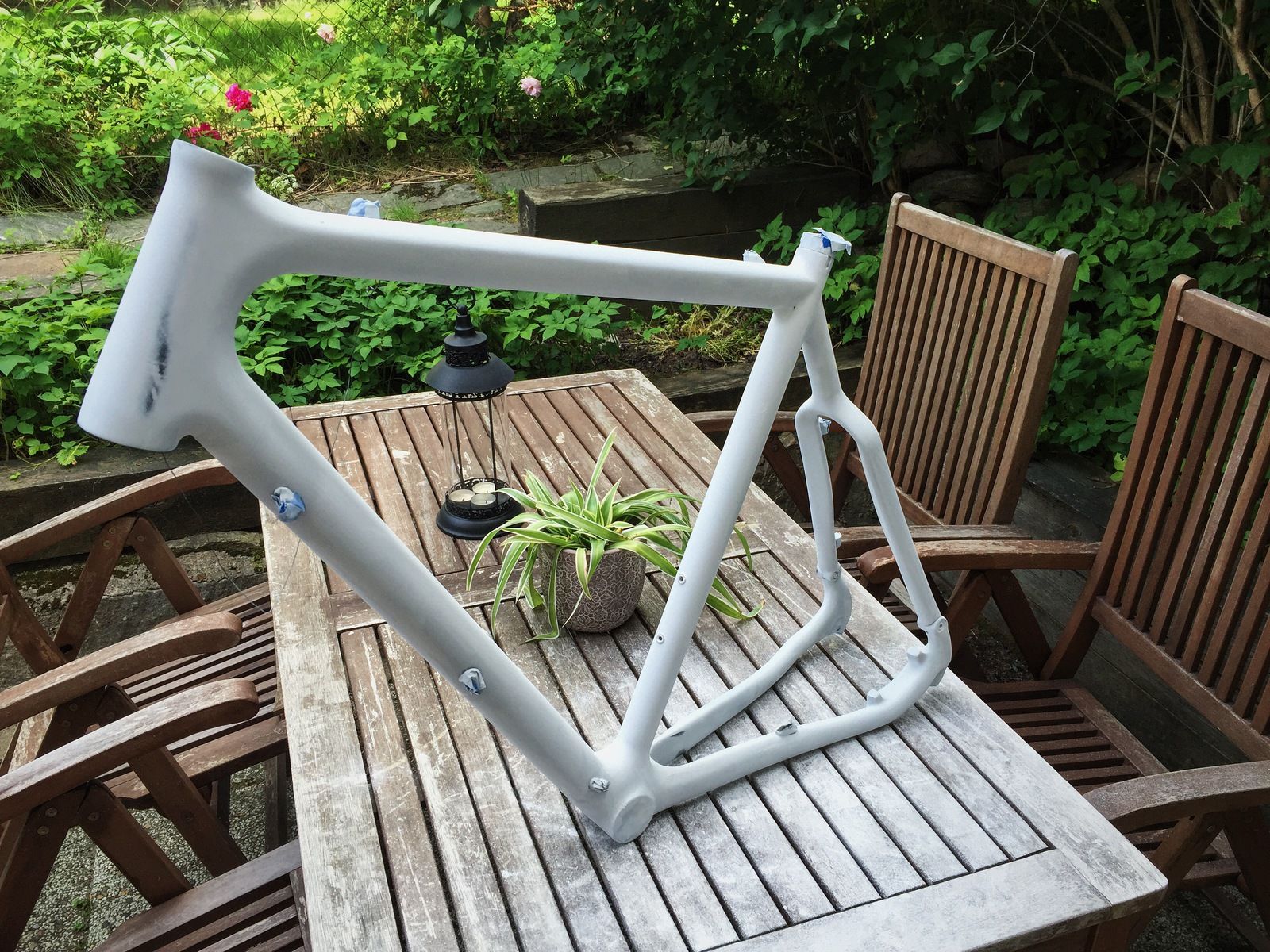

En liten lägesrapport, drog iväg till västkusten så har inte hunnit göra så mycket sedan sist.
Men innan dess hann jag i alla fall börja slipa och spackla lite på lagningen. är lite jobb med ramen i övrigt med innan det är dags för lack så ska slita med det nästa vecka.
Har klurat mycket på det här med hur den ska se ut men tor jag har en idé om vart jag vill komma. Kommer bli sjukt mycket maskering och olika lager med färg men blir det som jag vill så tror jag det kan bli riktigt ballt!

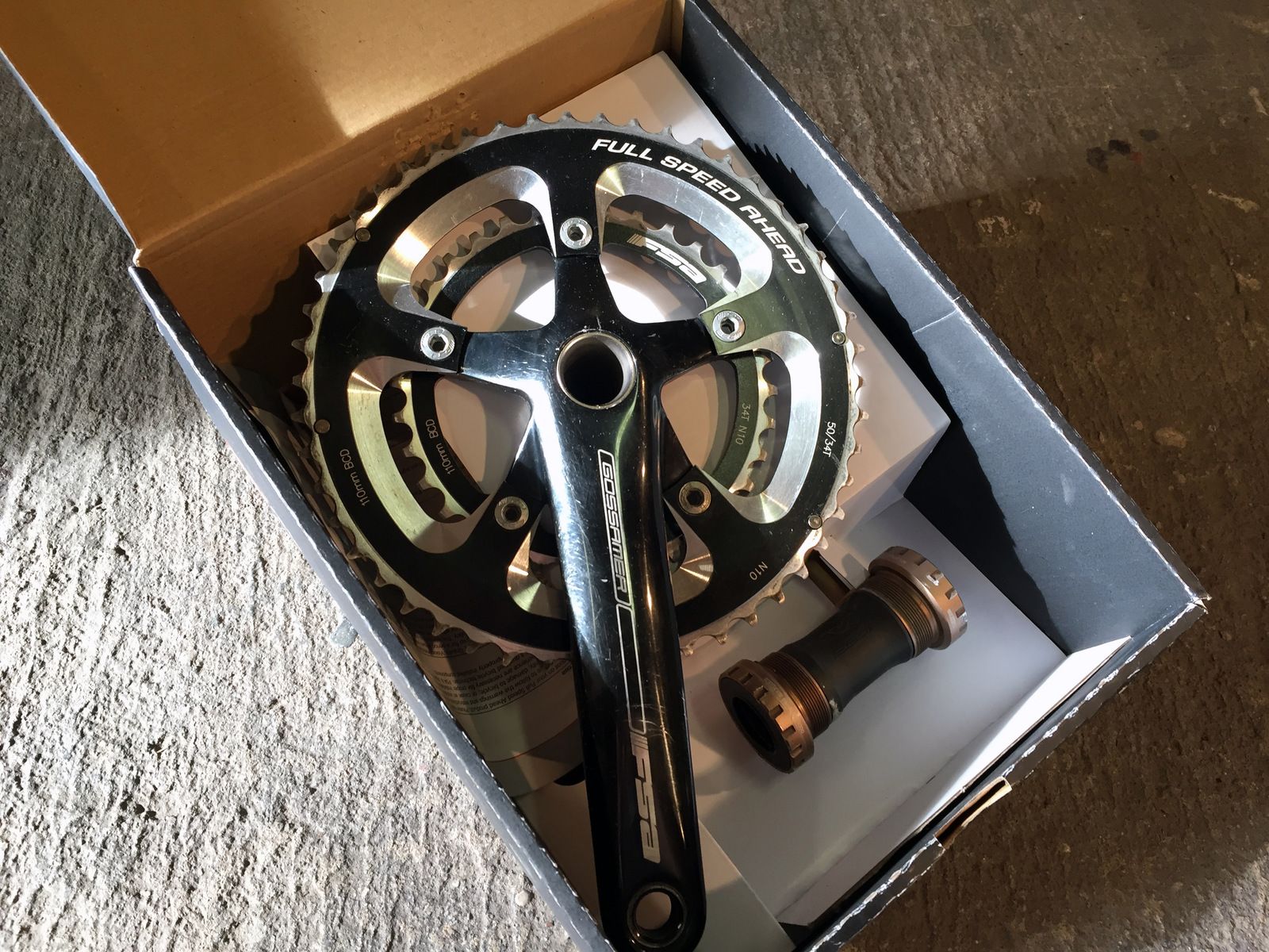

Slänger in en bild på vevpartiet som jag köpt med, kommer troligen köra singelklinga fram dock för en cleanare look!

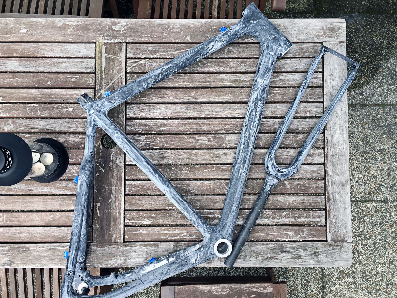

Slipar på, har kört 400 våtslip på hela ramen och nya gaffeln nu. Måste köpa hem lite slipgund och primer

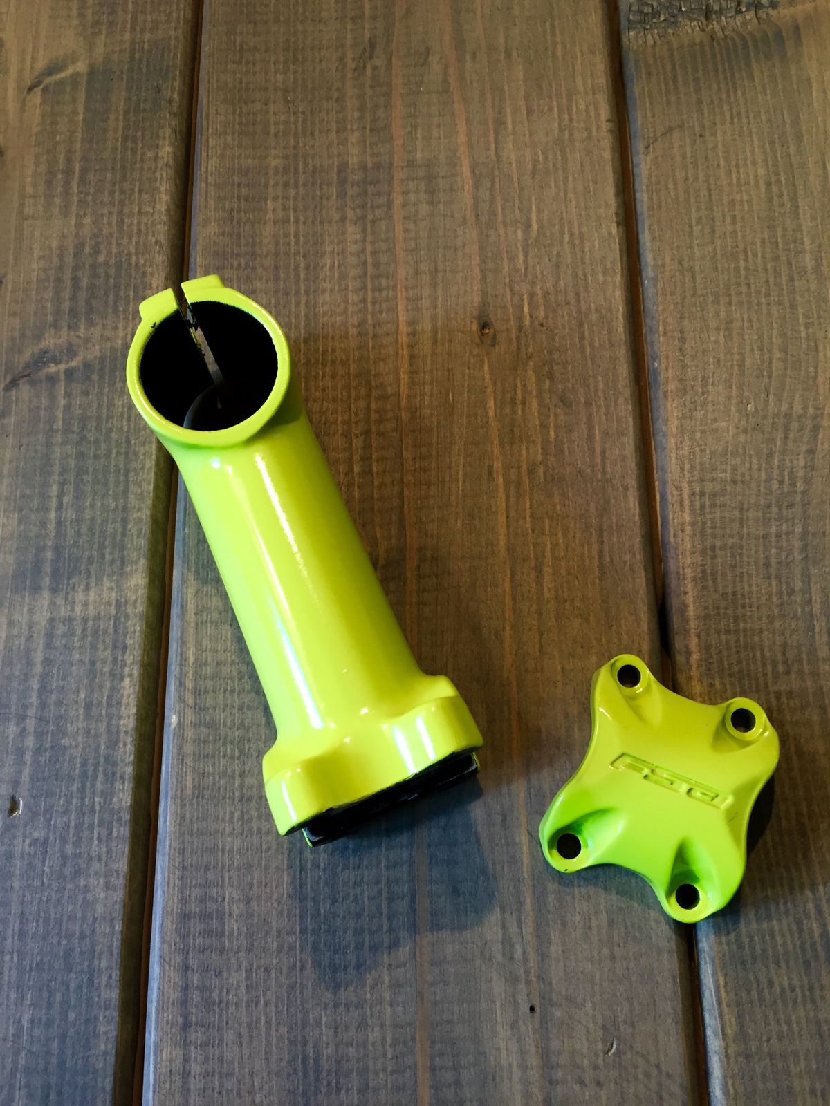

Har även börjat fundera lite på delar i övrigt till cykeln, hjul har jag fått tag på ett par som jag ska kika på i veckan. Styre och stem har jag i lådorna men växlar och bromsar är fortfarande frågetecken.

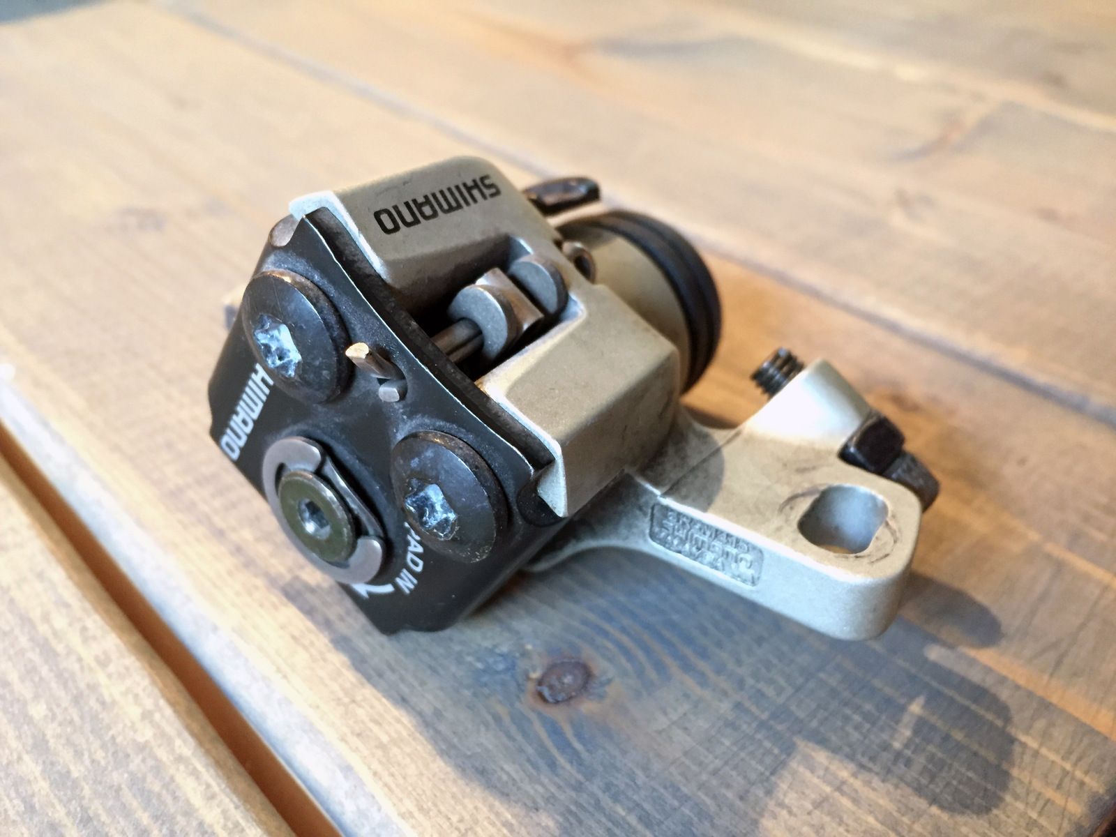

Rotade lite i lådorna och hittade det här bromsoket, så antingen kompletterar med ett till eller så köper jag nya. Några åsikter? Vad kör folk för bromsar på CX hojjar?

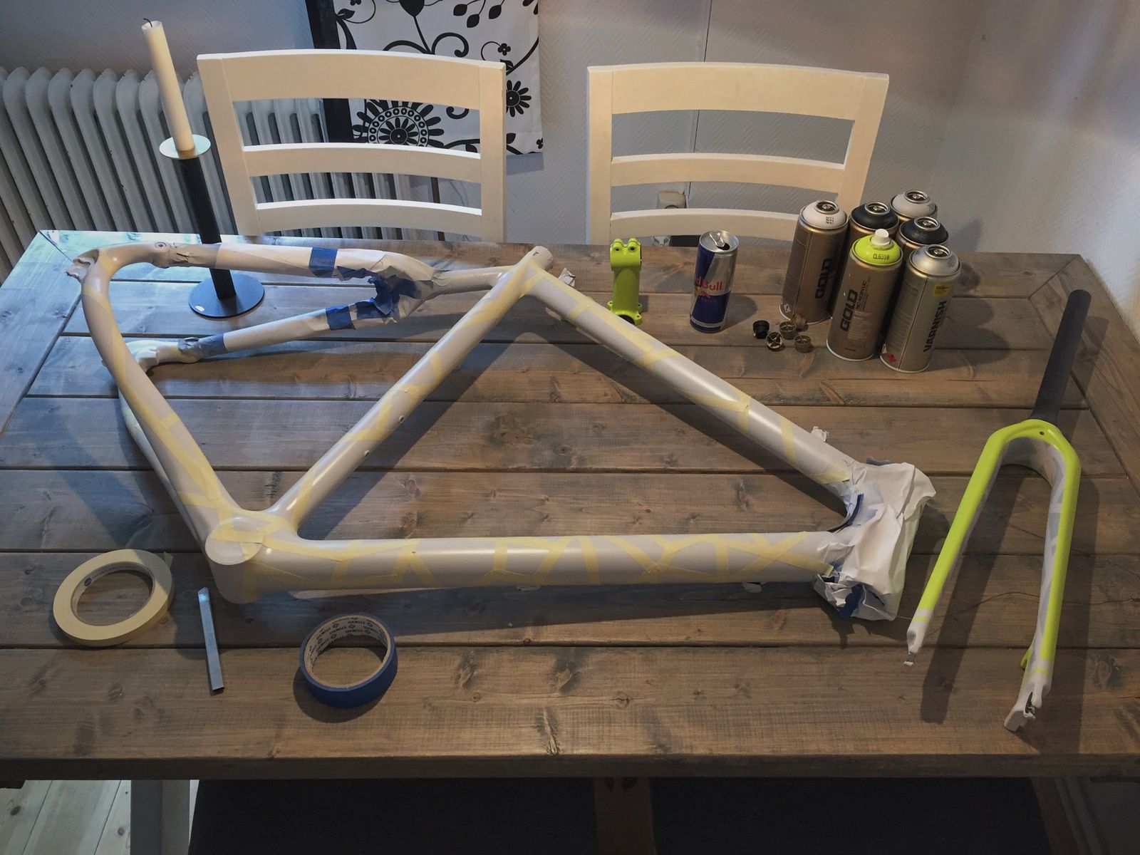

Nu börjar det närma sig lack och förhoppningsvis bli intressant igen!
Hoppas kunna börja maskera upp lite dekor och mönster ikväll!

Tänka, tejpa, tänka, tejpa.. Kreativiteten har flödat ikväll! :)
