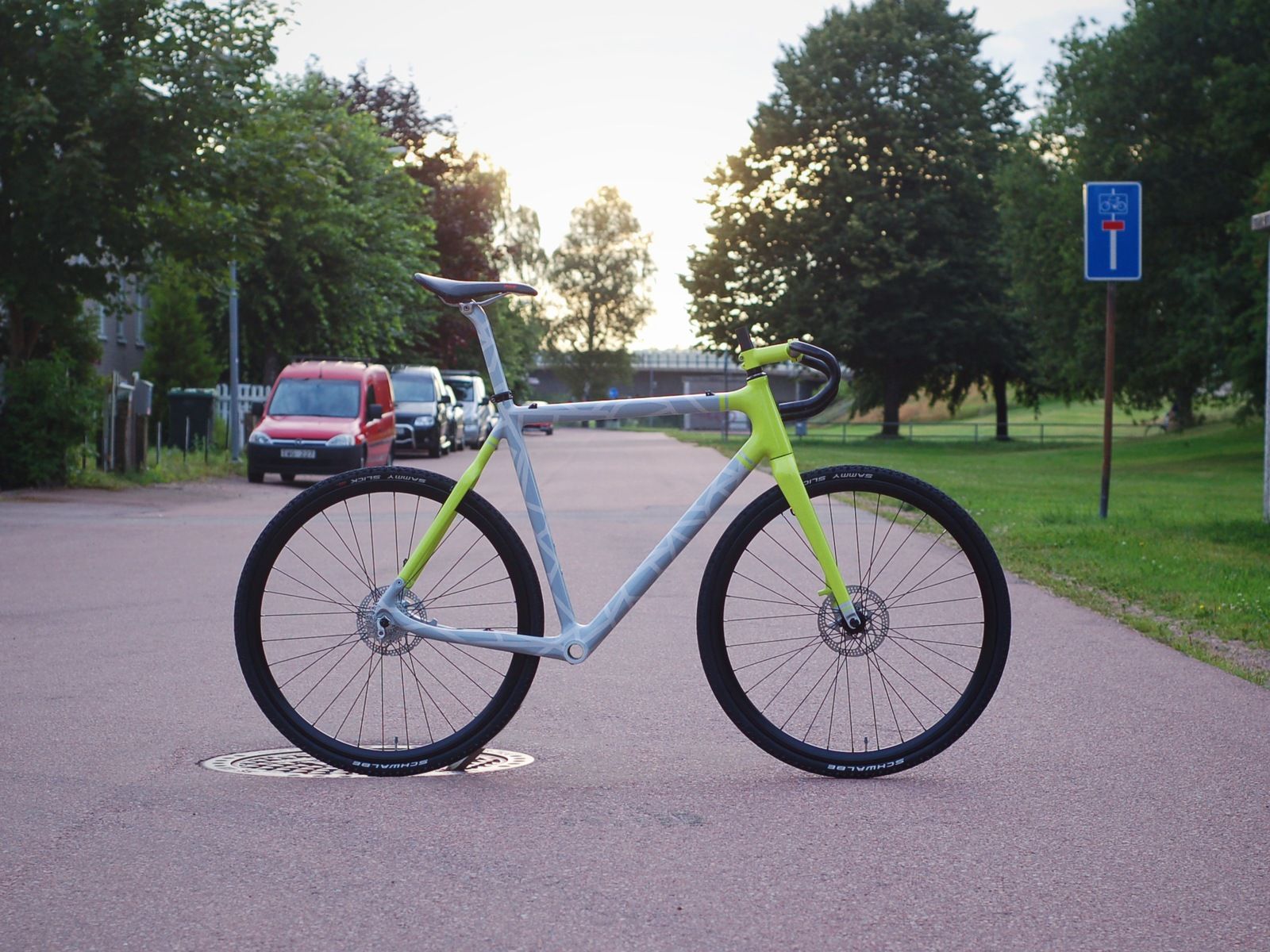

fredrik168, Nä det är ett lager färg, men är i princip samma färg som grunden ;)

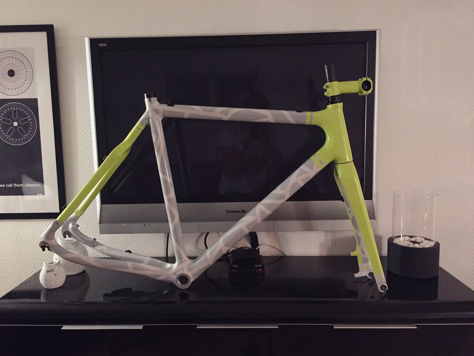

Då kör vi, nu har jag tejpat och lackat hela helgen! Blev riktigt tufft till slut, lite småpill kvar men nu har jag en hel ram med tuff lack!

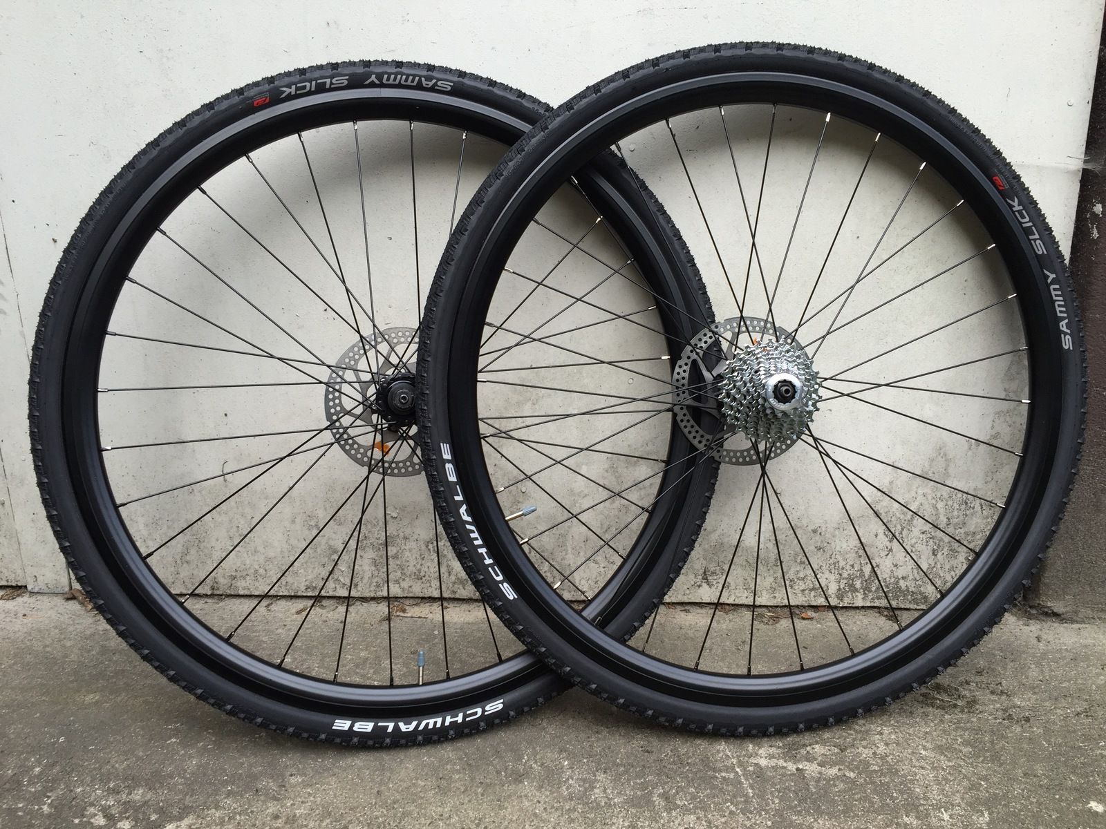

Har även fått ihop ett par hjul:

Tack för all possitiv feedback! Blev riktigt bra faktiskt!
Nu ska den bara byggas ihop, har skramlat ihop det mesta men saknar en bakväxel och lite småplock.
Fick styrlinda och ändar idag av Anders, tack och bock!

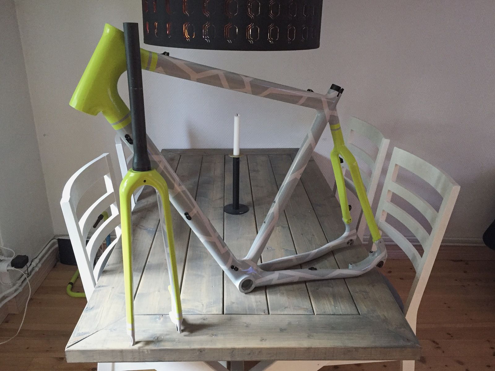

Bjuder på en till bild på ramen

Wow!jättebra jobbat!
Vissa slänger bara på en ful allebike logga, andra anstränger sig!:);)
[BYGGTRÅD] - Carbonlagning och Abstinensdämpare, Done!
Imponerande snyggt lackjobb. När skriver du en instruktion för oss andra?
Ska blir spännande att se den uppbyggd.

Haaha, jag får väll skriva ihop något. Men är ju bara amatör så då blir man väll sågad av nån riktig lackerare :P
Det var så fult med svart sadelstolpe med så körde den i samma tema med, lika bra att gå all in! Nu står den som rullande chassie, har köpt ultegra reglage och bestället en ultegra bakväxel, sen är det bara lite vajrar innan det är dags att skruva ihop den!

Måste du ha loggor? Den är ju så snygg nu. Mikrologga eller enbart undertill på diagonalrör tycker jag.
Kommer strunta i loggor, hade tänkt färgmatcha dom i så fall men blev cleant utan så nöjde mig med att signa den under vevhuset innan den klarlackades! =)

Bra val tycker jag! Med signatur och tråd har den ju hög proveniens för framtiden.

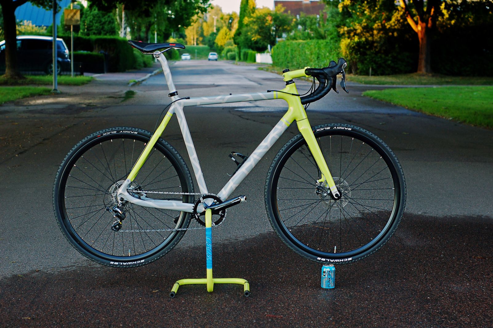

Fick hem ultegra bakväxeln idag. Har skruvat ihop en del ikväll men inte så kul att se så återkommer med bilder på när den är ihop. Ska bara få hem en NW klinga så är den klar!

Då är den typ klar, saknar ett NW framdrev som jag hoppas dyker upp imorgon och sen blir det troligtvis ett byte av bromsok då dessa funkar dåligt med ultegra bromshandtagen.

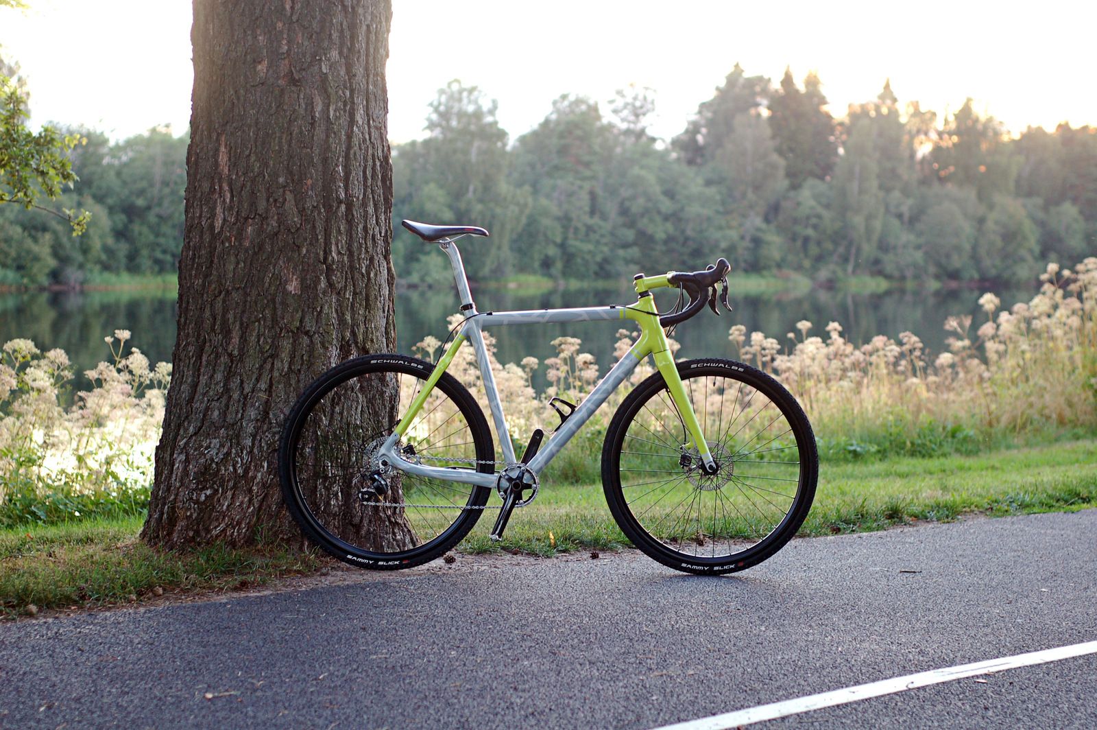

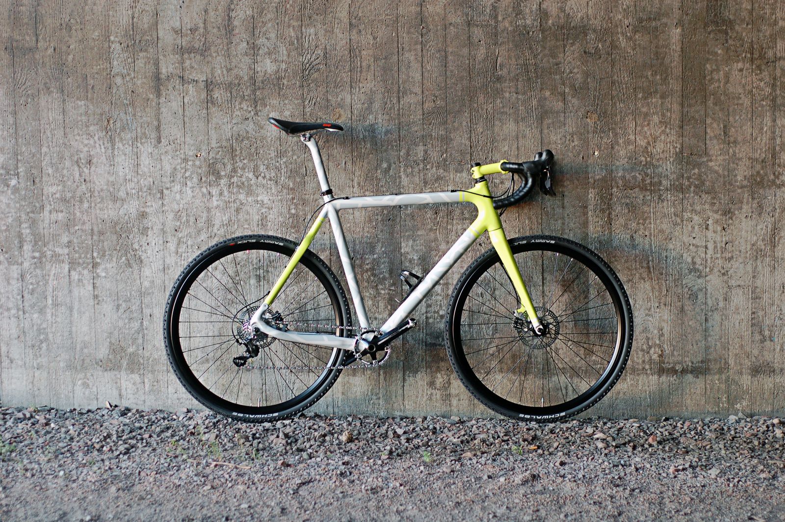

Lite lägesrapport, fick min singleklinga och nu funkar den som en dröm. Kört 25mil och ramen håller än för mina 85kg så får väll se lagningen som lyckad med.
Men nu till dilemmat, osäker på om jag ska behålla denna eller sälja den till förmån för annat.. Vintern börjar ju närma sig och en fatbike skulle vara trevligt, saknar även en dirt i mitt liv känner jag. Osäker på om jag verkligen behöver en cykel som denna och n+1 principen funkar inte med min boendesituation just nu. Så håll utkik om nån är sugen denna kanske dyker upp på K&S, eller skrik till i ett PM!
En bild på slutprodukten:
