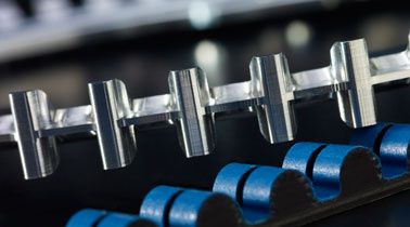

mikipedia_ skrev:
> Hela poängen med remen jag tänker på är att du
> slipper styrkanter, det är ett spår i mitten på
> remhjulen ist. Tror det är nån rohloff pryl?
Typ så här?
[Byggtråd] Cargobike V2
Jag behöver göra en justering av mitt resonemang. Jag fick för mig att lilla drevet hade styrkant. Men såg nu på bilden att det inte hade det. Ett av två drev måste ha styrning för att inte remmen skall vandra. Att göra som visat här på slutet är givetvis smartare eftersom det reducerar vikt, styr och rensar bättre. Men samtidigt dyrare och krångligare att tillverka.
Ni som testat remdrift; blir inte remhjulen fulla med pressat gugg efter ett tag?
Förmodar att det är därför Gates-hjulen ser ut som de gör...
> som de gör...
Jag har Gates Center Track på min Fatbike och på en annan mtb, och det fungerar kalasbra. Rent, tyst och lätt.
På remhjulen fastnar ingenting. Och remmen håller sig ren från lera och annan smuts.
Men grankvistar och andra växtdelar kan pressas fast på remmen, och måste rensas bort.
