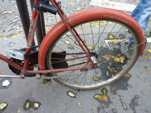

Jag måste säga att jag tycker att den blekröda bakskärmen på en av bilderna är tilltalande i design och skulle kunna passa ditt framhjul.
[Byggtråd] Cargobike V2
Jo det skulle kunna funka!
Det blir som ett IS fäste med PM adapter, och det ser inte särskilt snyggt ut tycker jag.
Ska göra klart detta fäste, gillar jag det så får det stanna annars ser jag mig om efter en annan lösning :)
Edit:
Skärmen hade jag inte lagt märke till! Mycket snygg, skulle passa perfekt! Men vart hittar jag en sån för 24" resp 28"??

Jag vet inte heller var man hittar skärmen. Men nu när ett exempel finns kanske förslagen haglar in. :-)
Så fina skärmar går inte att få tag på nuförtiden. :( Har man tur kan man kanske hitta typ gamla barncyklar, lastvagnar eller kärror som har skärmar som liknar det man vill ha. Det gäller att hålla ögonen öppna. Själv har jag länge velat pröva handknacka skärmar, men jag misstänker att det är förbaskat svårt.
Naugas sa:
Du behöver ett engelskt hjul (verktyg) och en hel del tålamod.
