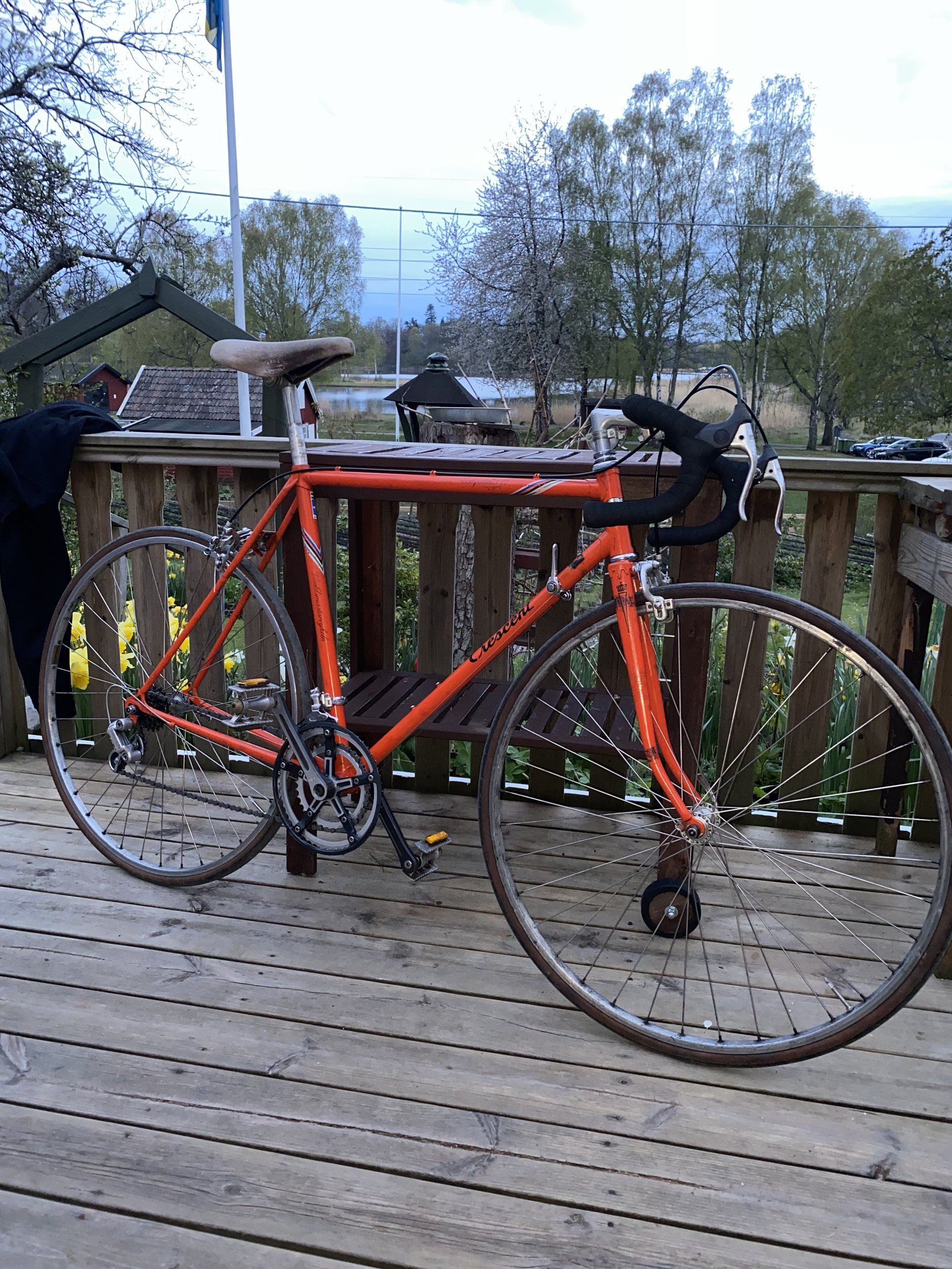

Tänkte att det kan vara kul att dela med sig av lite projekt. Var hemma hos far och hämtade hans gamla Crescent för att putsa och lära sig lite. Har förstått av google att det inte är en "riktig" racer, men nåt kul kan det nog bli!
Den var inte i fruktansvärt skick, men inte cyklad på säkert 10+ år. Tror modellen är ifrån '81-82?

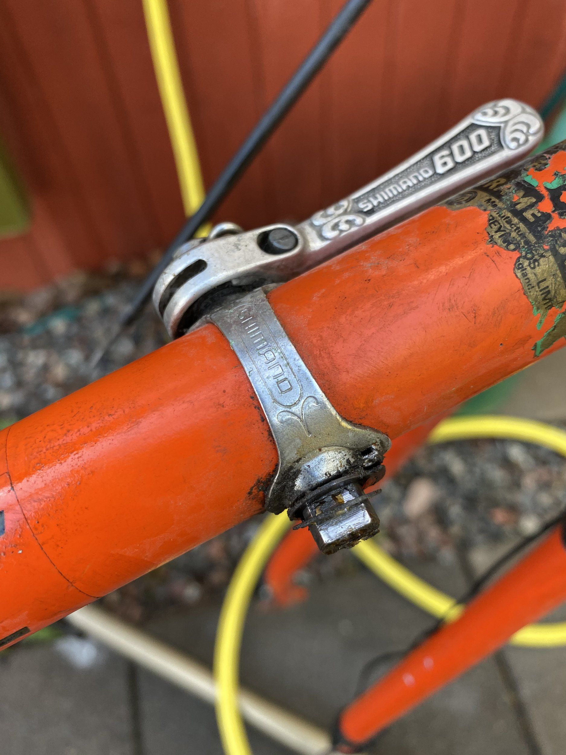

Orginalskick

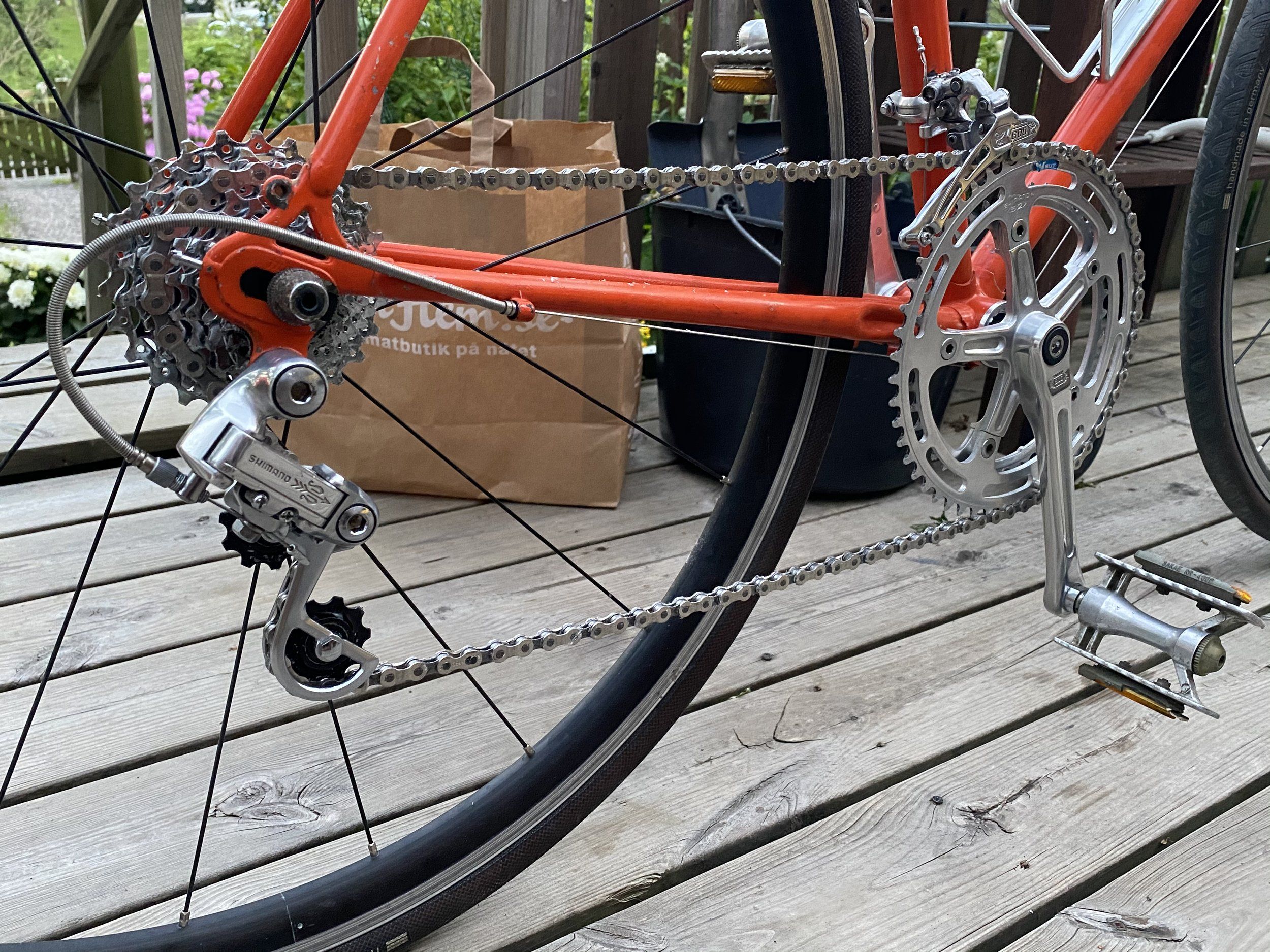

Målet är att få den hojbar, och kanske ta någon finrunda på. Hyfsat moderna däck är ett måste för jag orkar inte tub - där var första problemet då hjulen är 27"/630. En snabb annons på Happy fixade det och moderna hjul ska tryckas in - bokstavligen talat då, eftersom det är 126mm dropouts. "Ska inte vara några problem". Dom nya hjulen blir 8-delat vilket "ska funka".

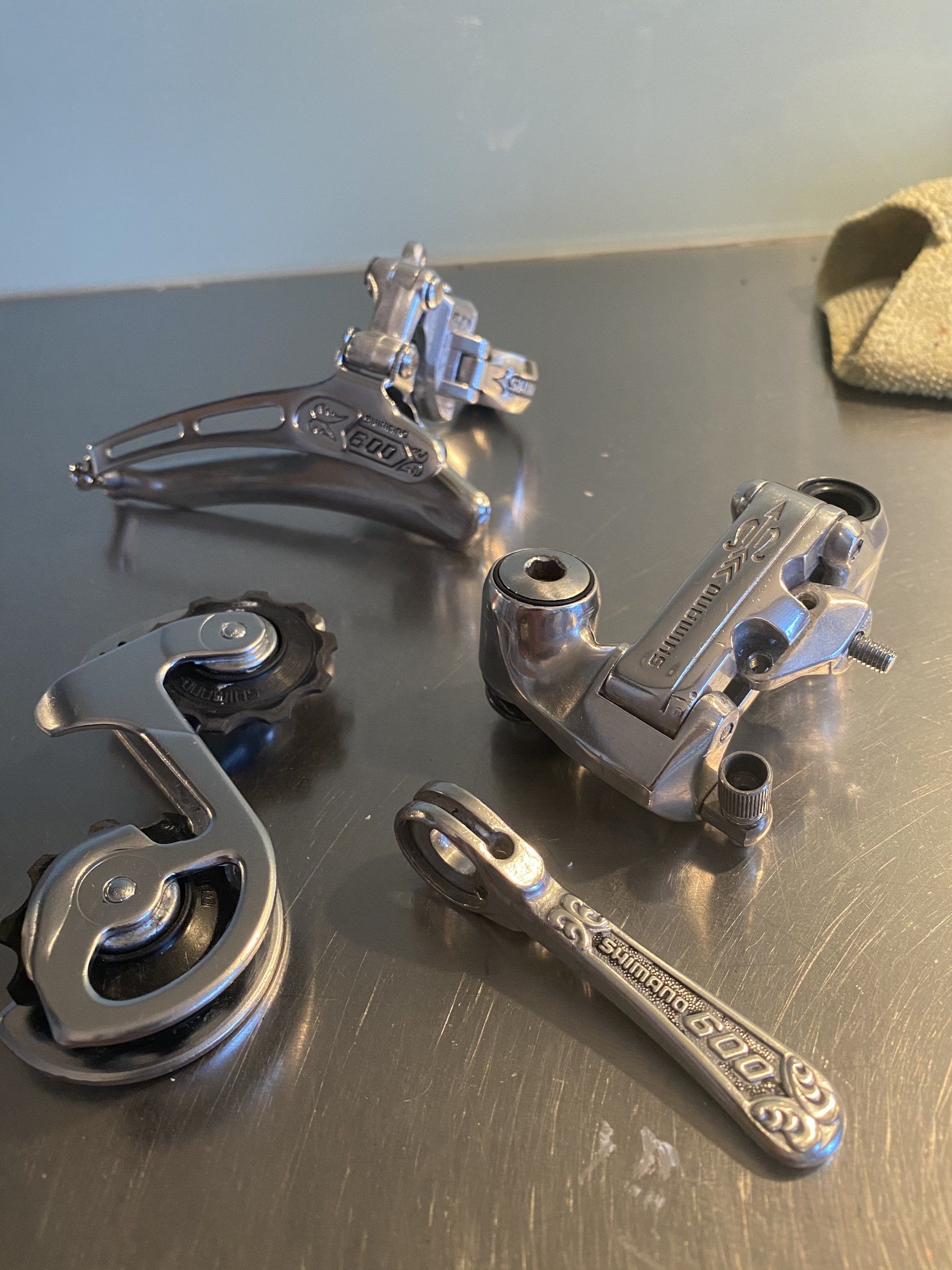

Cykeln har en superfin Shimano 600 Arabesque grupp, utom bromsar/handtag + vevparti, så ska uppgradera där (tack Happy, igen).

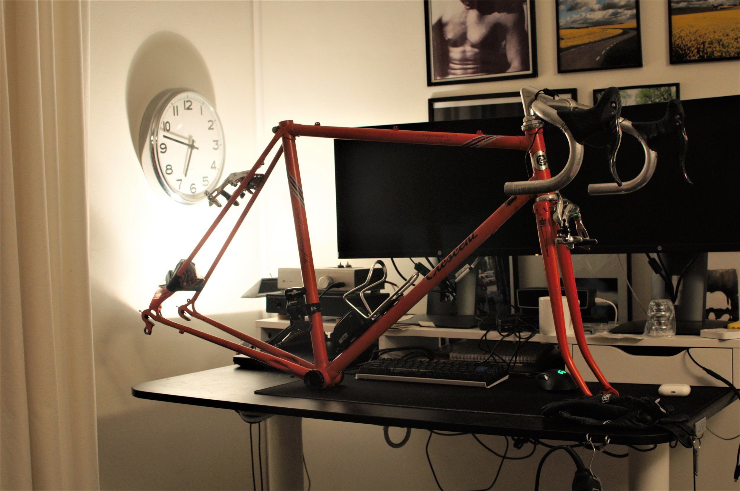

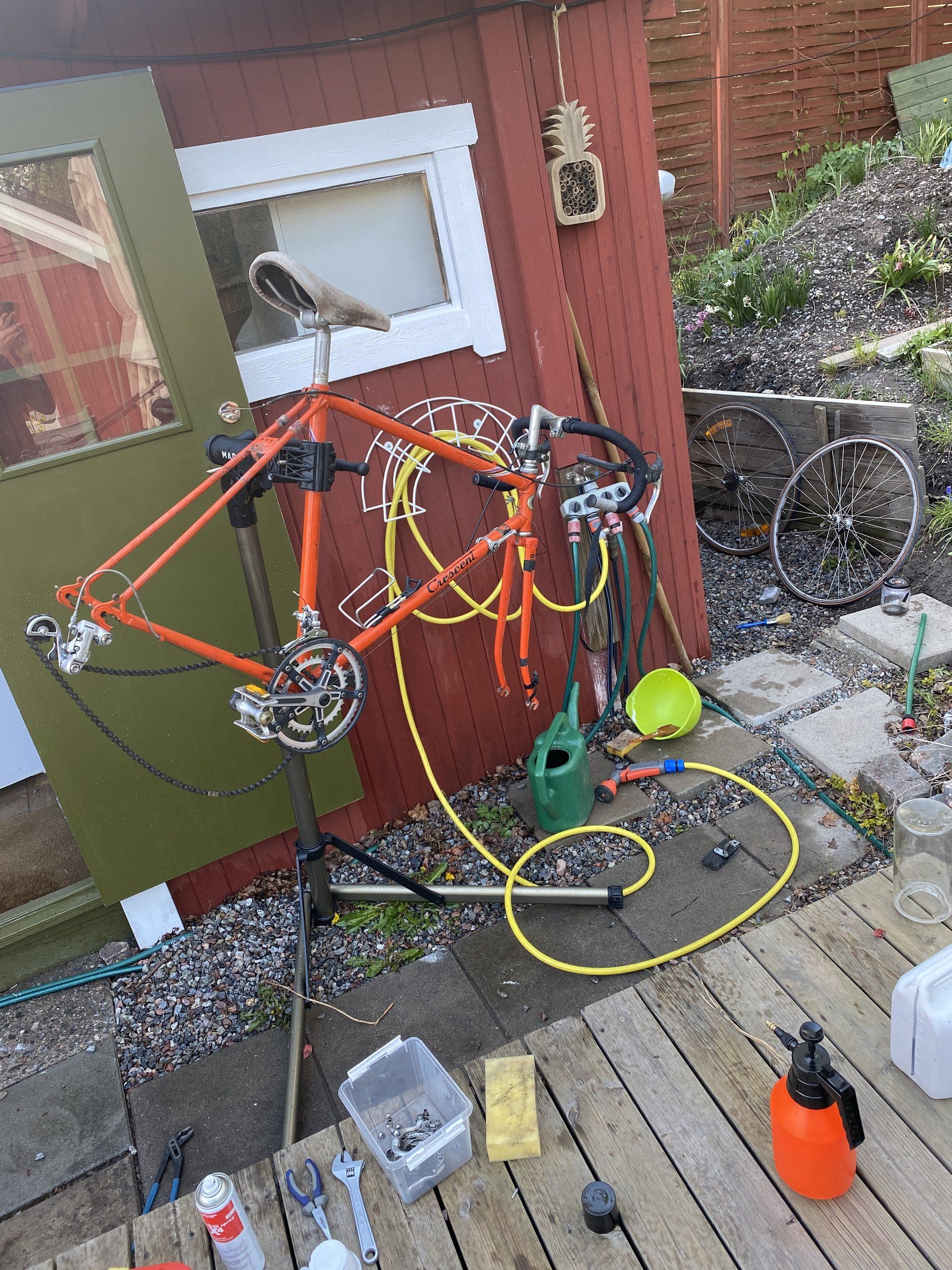

Första steget är hur som helst en strippning och en första rengöring. Av med alla delar och "försök" komma ihåg hur allt ska ihop igen... bensinbad!

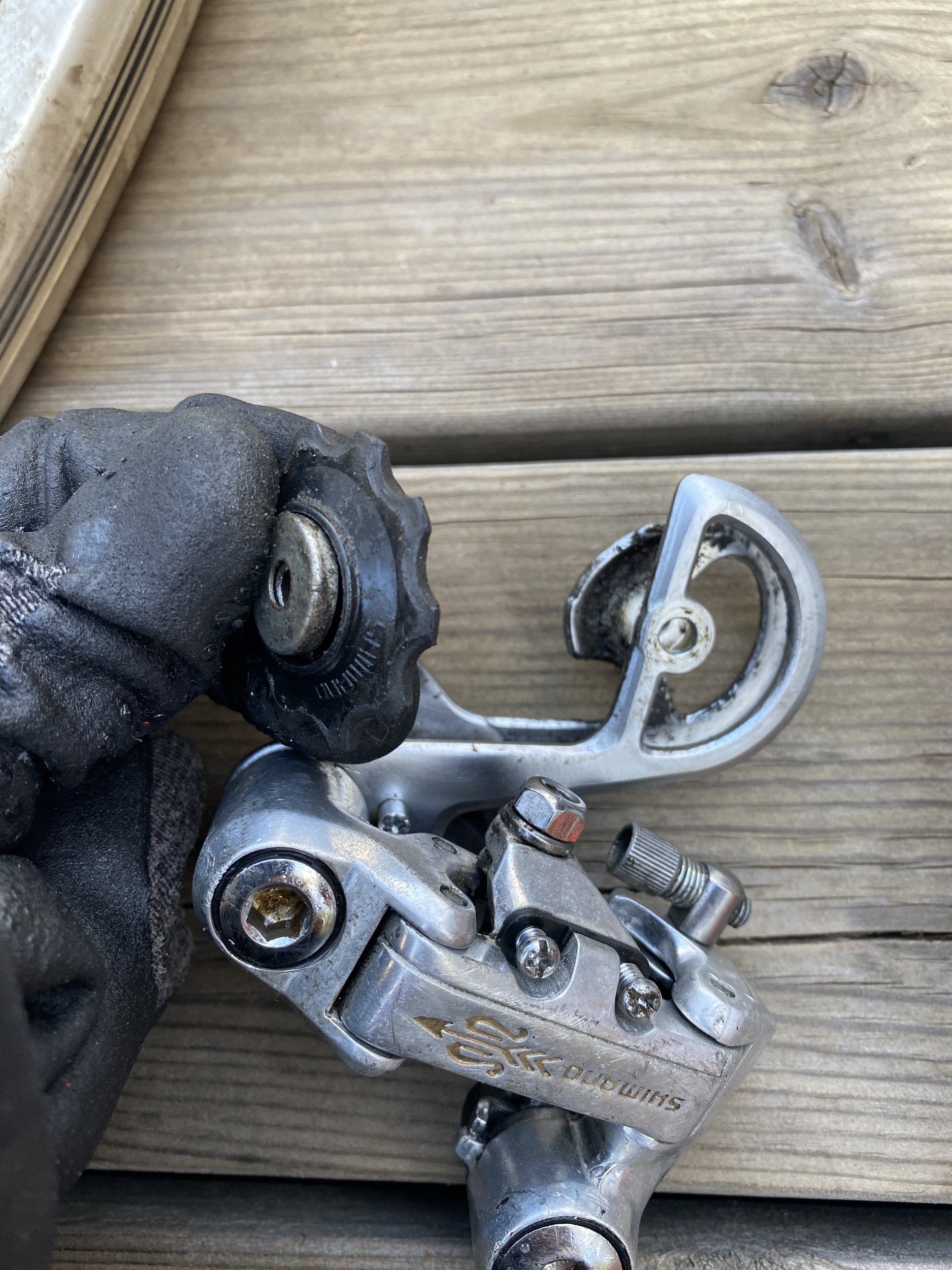

Jag är lite slarvig så tappade bort en spacer till kuggarna bak - men en skruvplugg som slipades till i rätt mått får räcka nu :D Får beställa in nya pulleys antar jag...

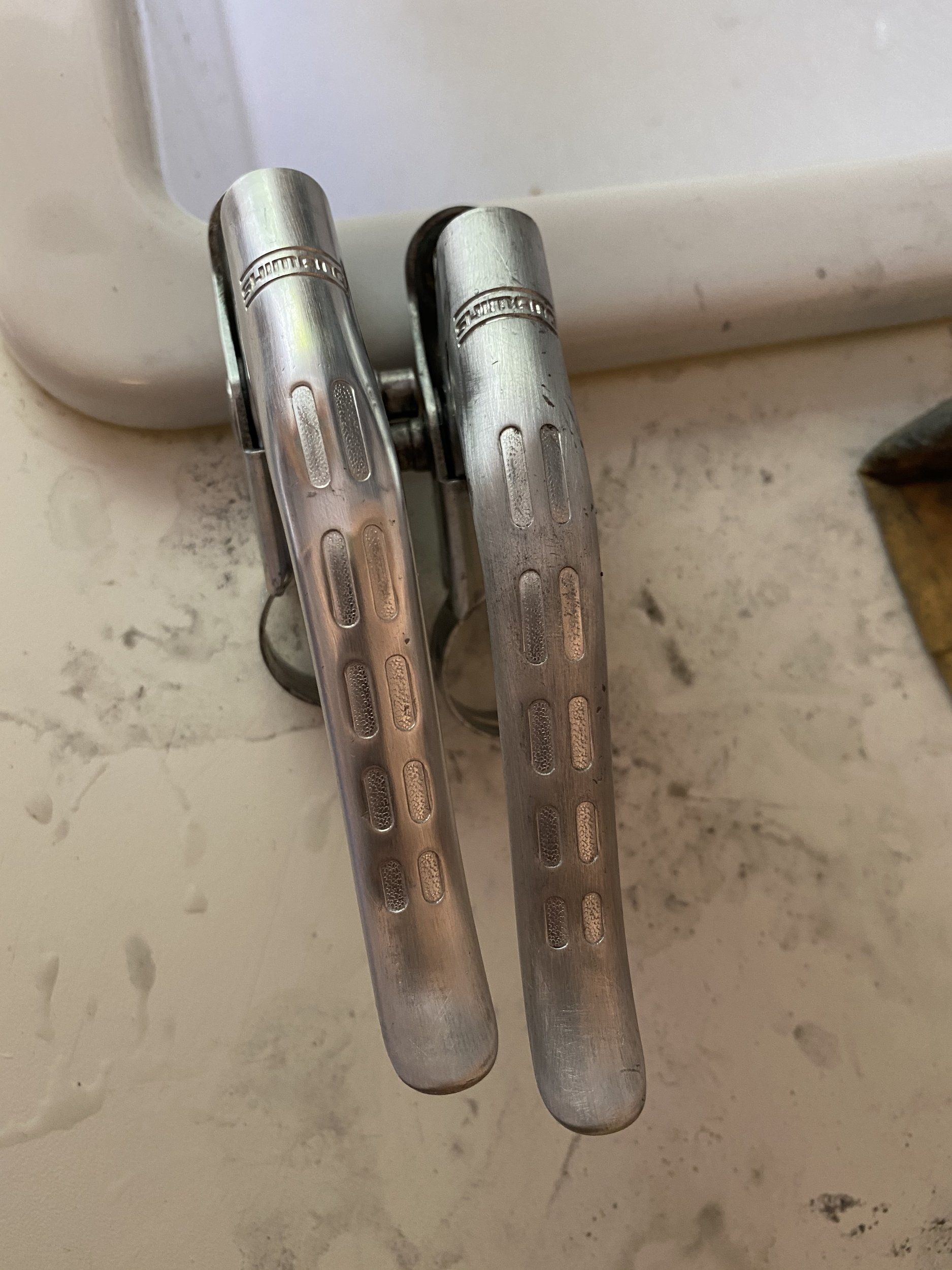

Friktionsreglage blir nåt nytt! Glömde en bricka i reglaget när jag satte ihop igen... trodde jag pajat nåt, men var bara en låsbricka. Alltid lär man sig nåt!

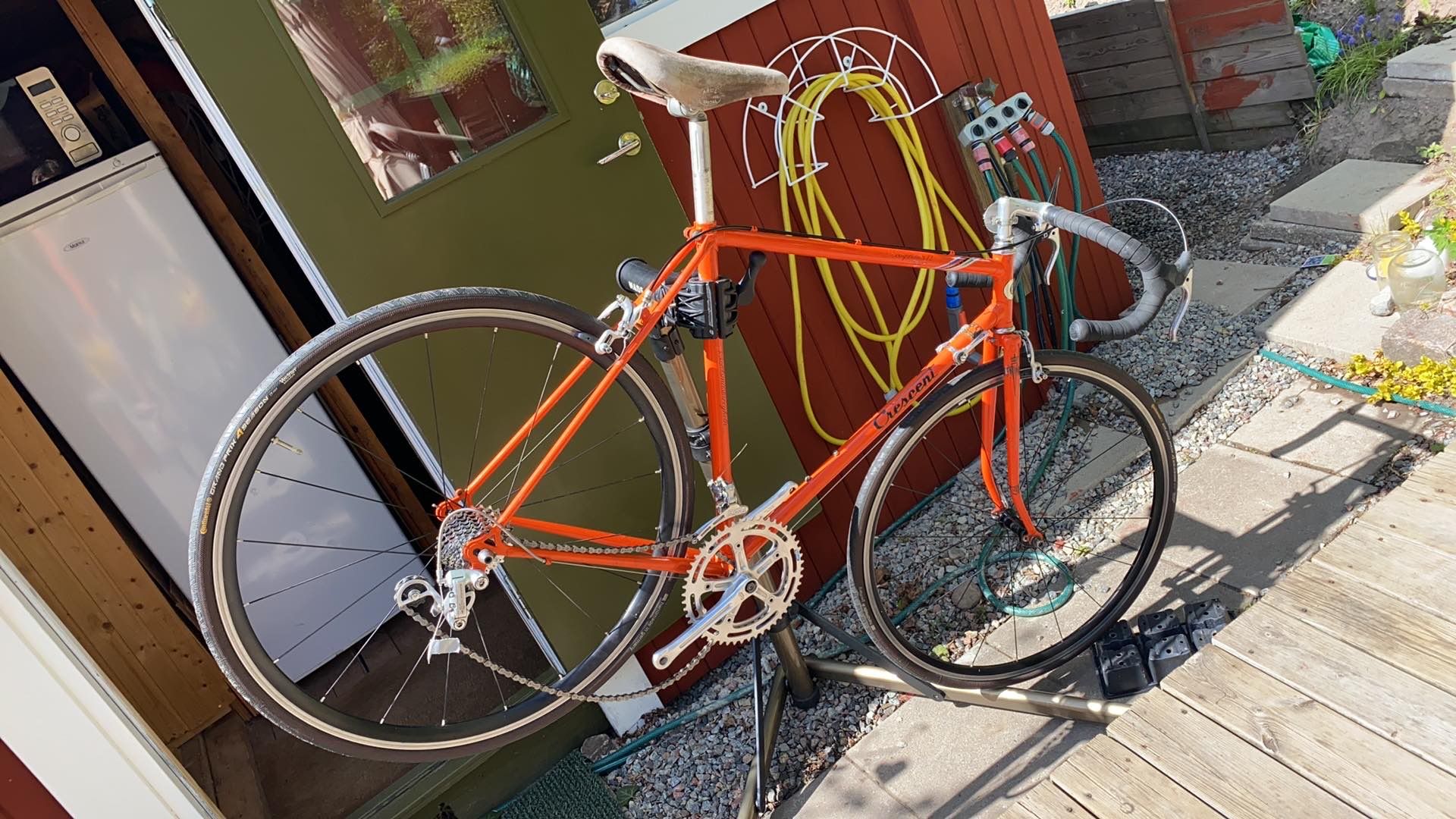

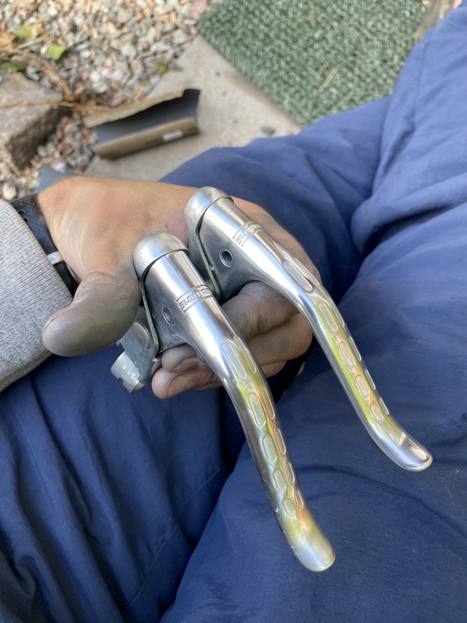

Ihop med allt - nya vajrar, linda, etc. Hyfsat cyklingbart skick! Hoodsen är lite kassa/slappa så fick linda runt dom lite...
Sådär står den nu, men ska på lite nya delar - nästa steg, putsa putsa putsa!

Kul att se hur fina cyklar blir med lite TLC. Riktigt läckra mönster på Shimano-komponenterna!

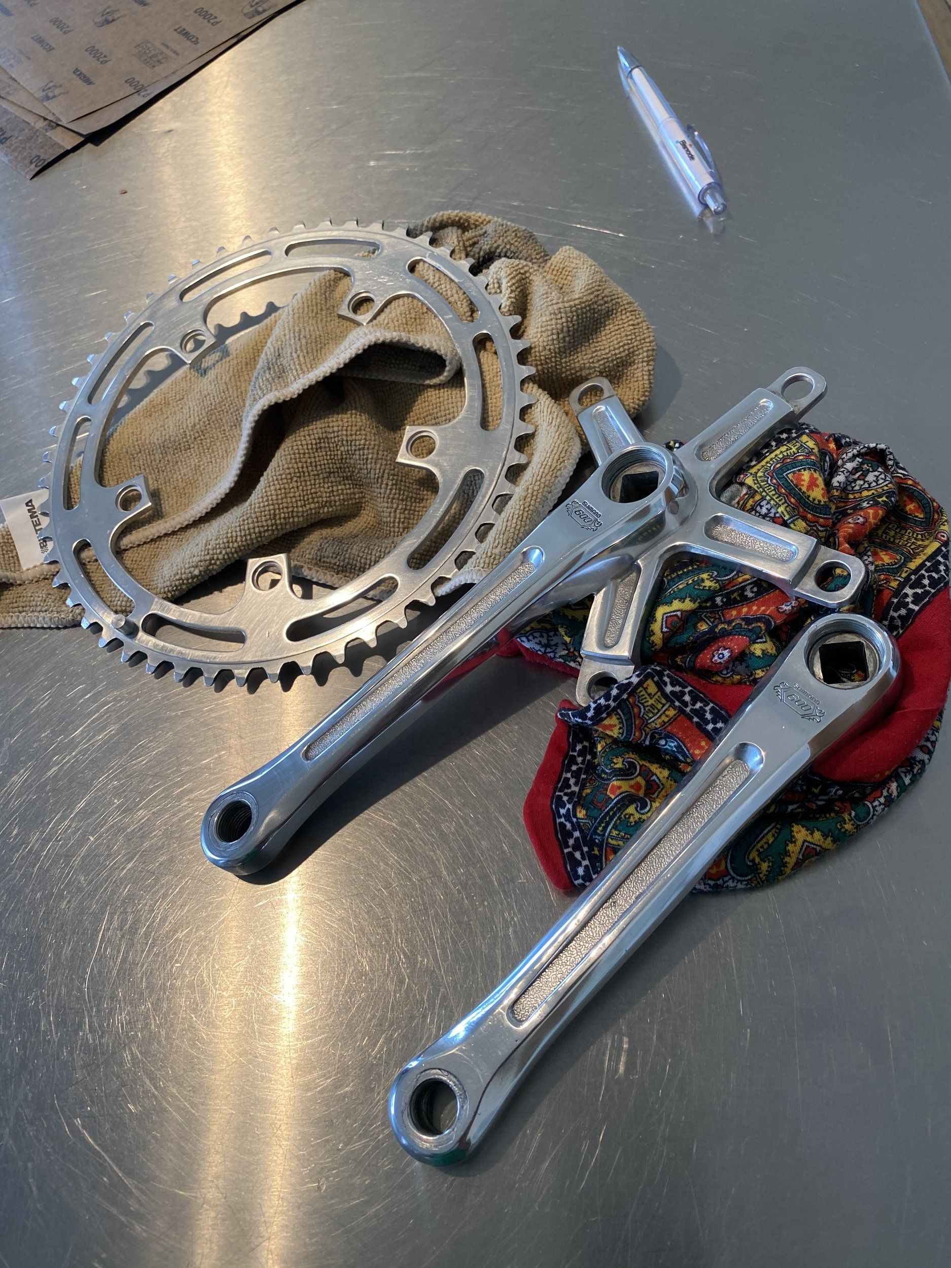

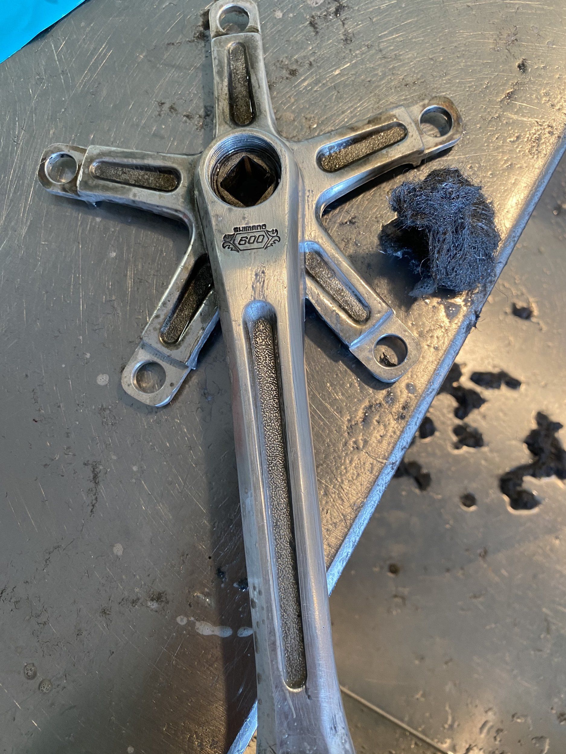

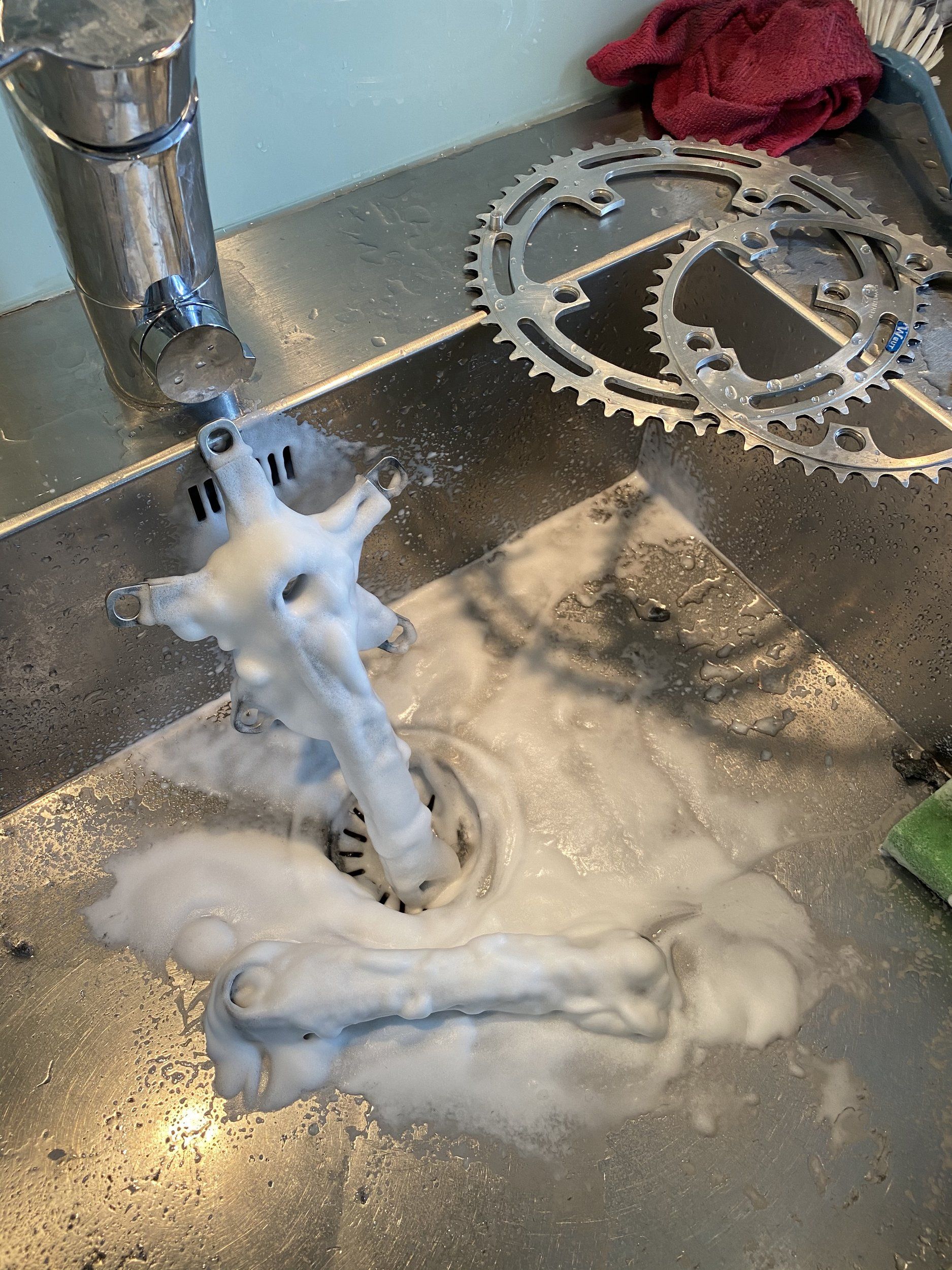

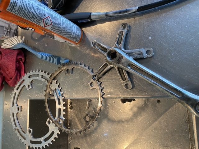

En till lesson leart - använd inte ugnsregöring för LÄNGE på delar. Det bränns... och blir svart...
Mekonomen levererar, 4000!

Friktionsreglage är guld! Inga störiga klickljud och inga problem med att växlarna hoppar eller felar och dessa var ju riktigt snygga också!

Är (var) inte aluminiumen behandlad med ngn slags klarlack för att förhinda oxidering? Jag har inte så bra koll, men jag har för mig att man gör så med "rena" aluminiumdetaljer ibland.
Hutnu
[Byggtråd] Coronarenovering Crescent Competition12
Se där, så blankt och fint, och snygga vevar. Berätta gärna mer om ugnsrengöring, jag har aldrig hört om det. Kör man på rengöringsmedel och låter det stå? (jag gör sällan ren min ugn).
kroem
Jo, är någon behandling, men läste att man skulle ta bort det för att kunna återställa på "fint" sätt. Det är möjligt att det blir mög, men... den bläääänker ju så! :D Kan kanske lägga på nåt vax efter igen?
Precis, spraja på (försöka att inte andas in), sen skrubba bort - svinto funkade bra! Men som sagt, gör det inte i för långa stötar - några minuter räcker tror jag. Jag väntade en timme första gången och det var då det blev brännmärken...

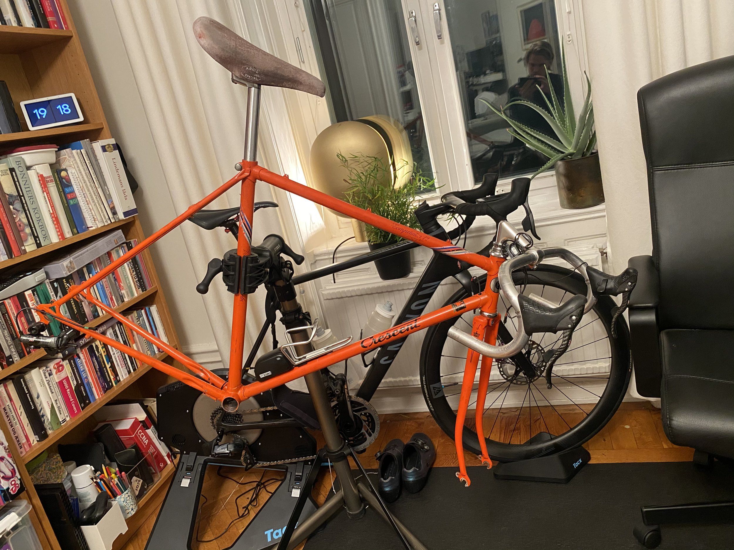

Lite ihopplockad med nya hjulen... funderar på om jag inte måste staffa tanwall däck.

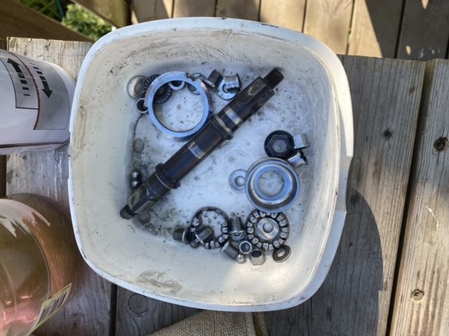

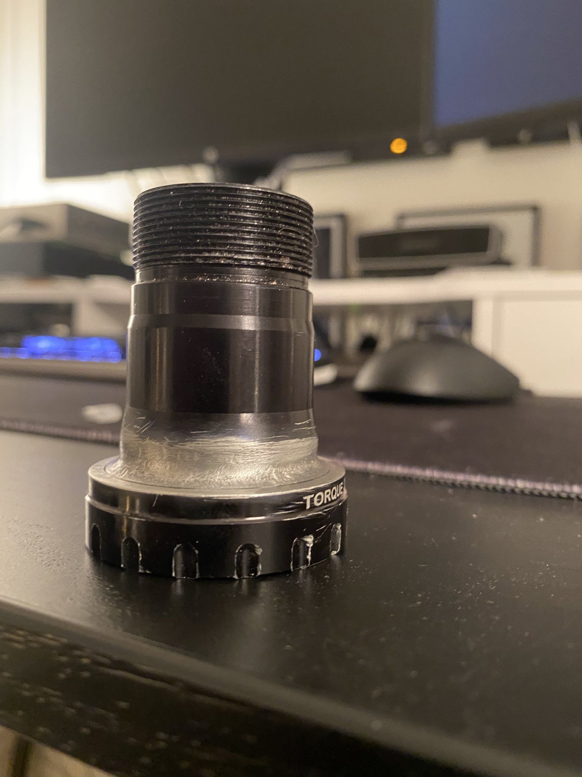

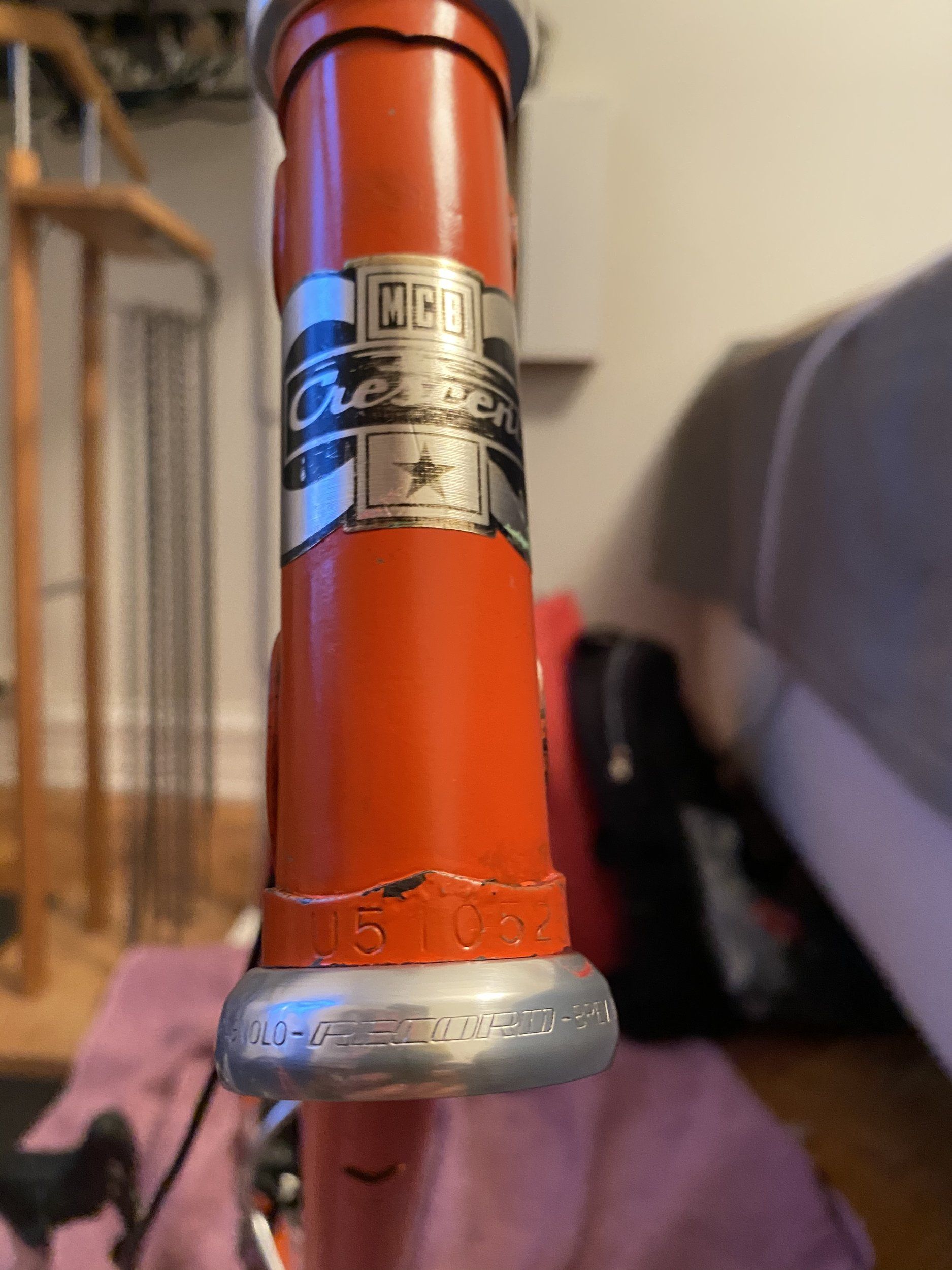

Så, en liten testtur med nyaputsade vevpartiet - poff så ramla drivsidan ur. Gängorna är kass i axeln, blir nytt vevlager.
Istället för en tur blev det putsning på kvällen!

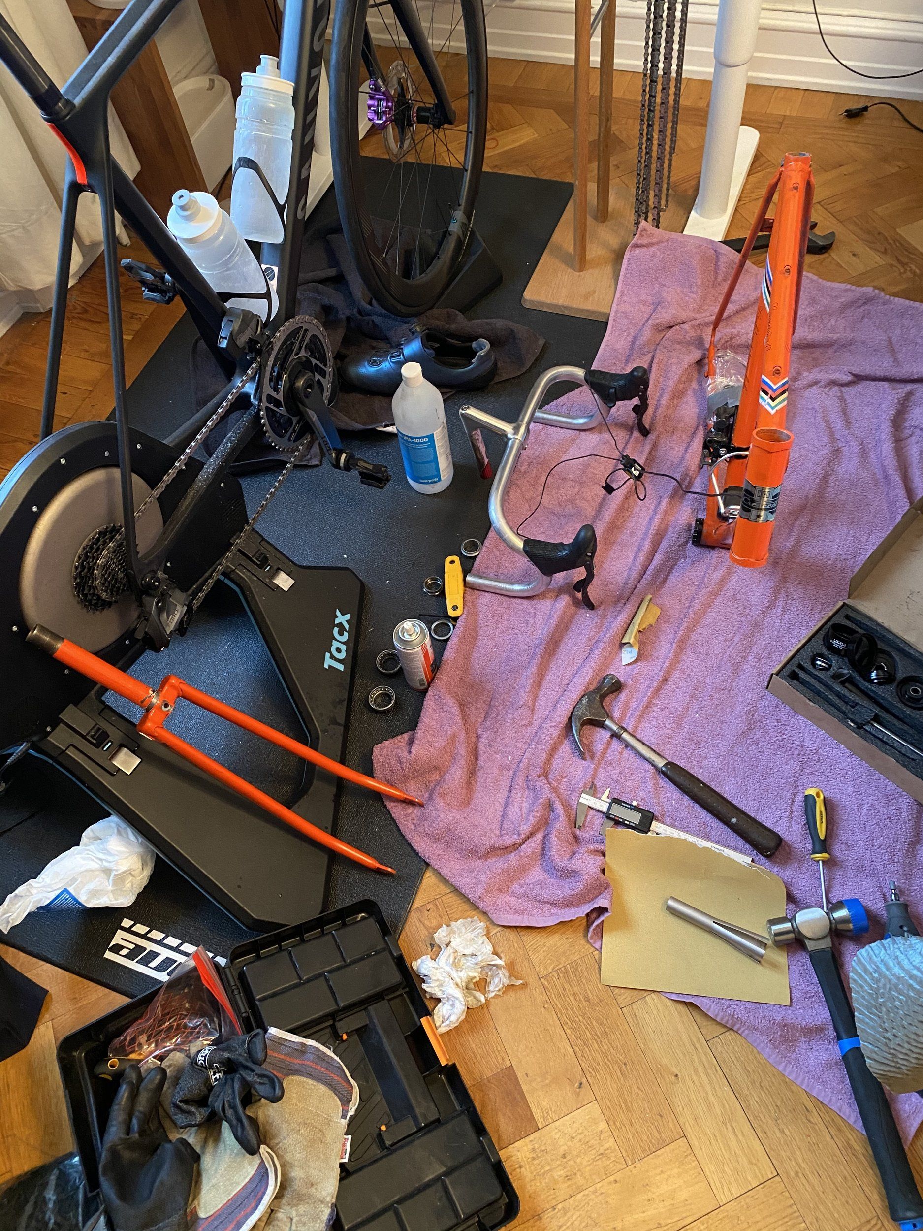

Tänkte putsa på sadelstolpen lite, så gåd jag att "max HT" markeringen var typ 5 cm+ över där jag satt den - svårt att få RACE'ing position med den... så blev ut på Ebay och beställa en ny. Tråkigt att vänta på paket :(

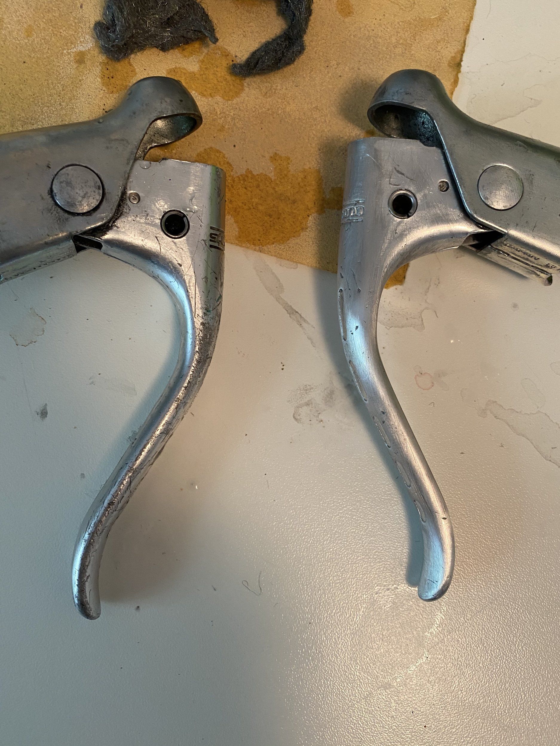

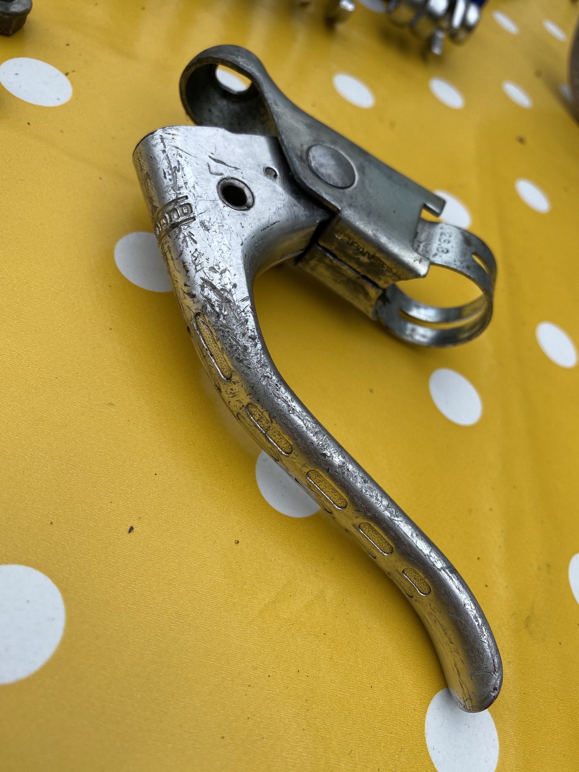

Så, jag putsade bromshandtag istället!

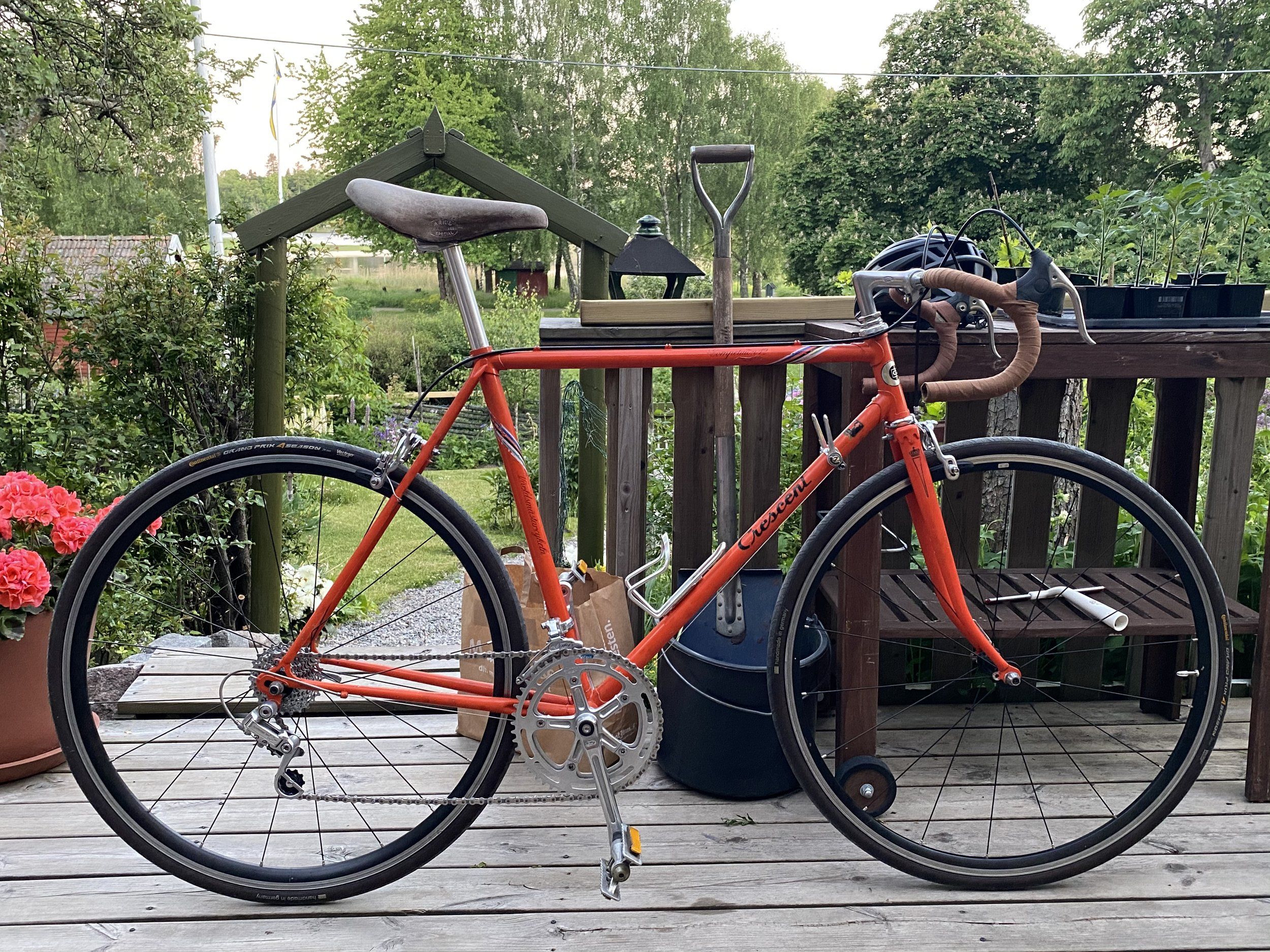

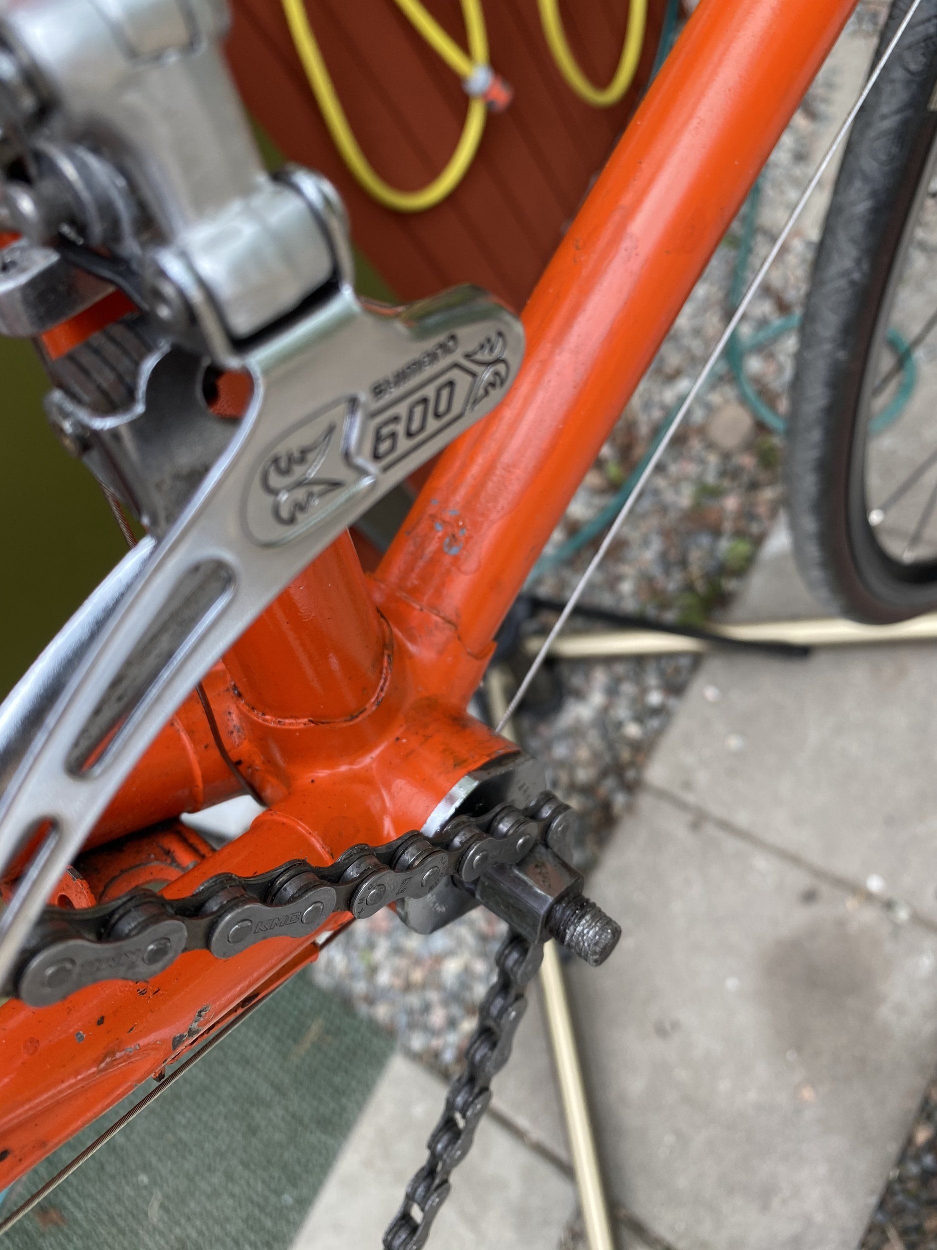

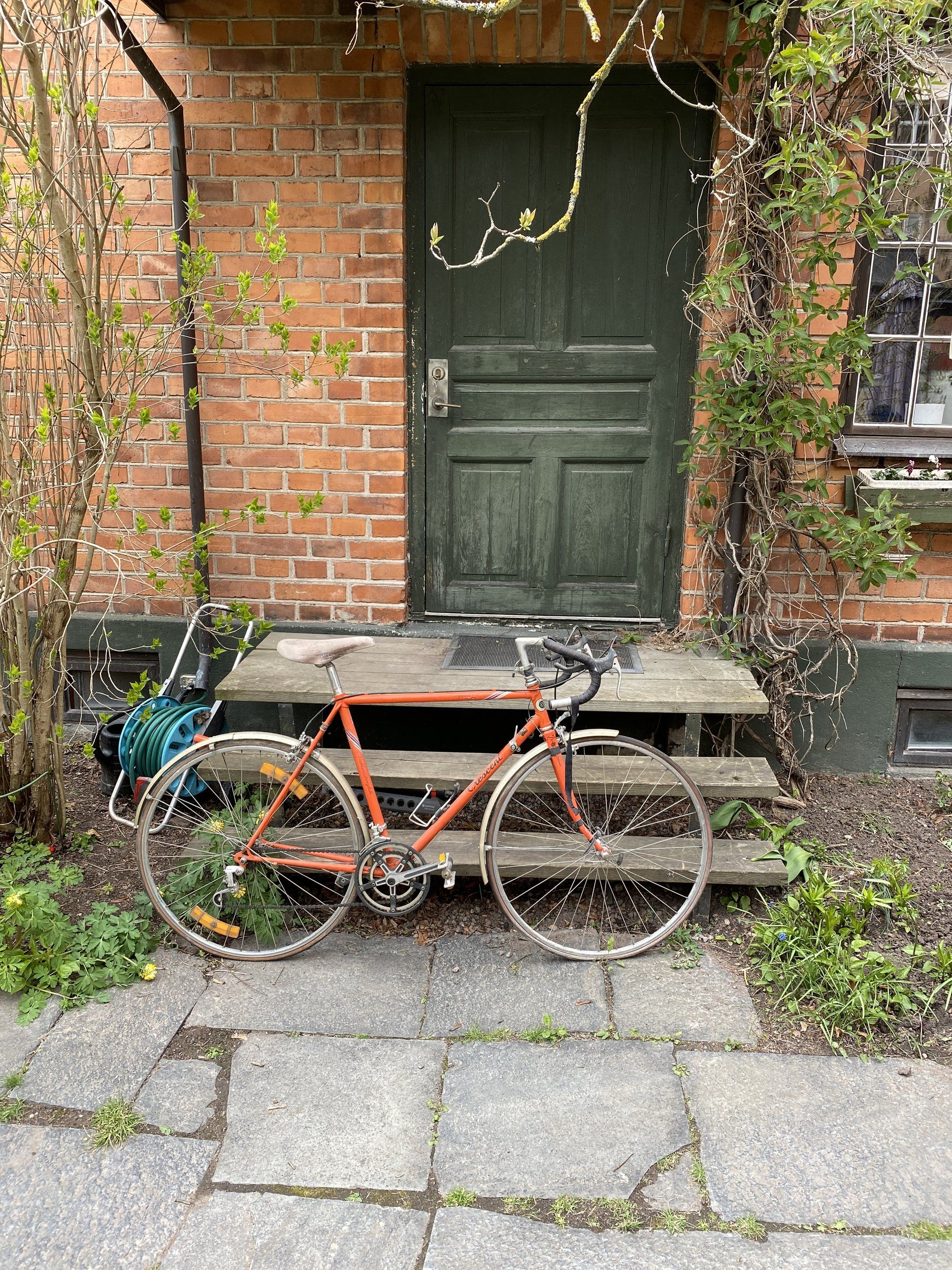

Sådär ja, får väl klassas som i det närmaste klar. Lite glapp i styrlager, så måste lära mig hur man servar sånt... Hoodsen är så slappa så får bli lite ghettolinda ett tag.
Får bli en tur snart på riktigt!

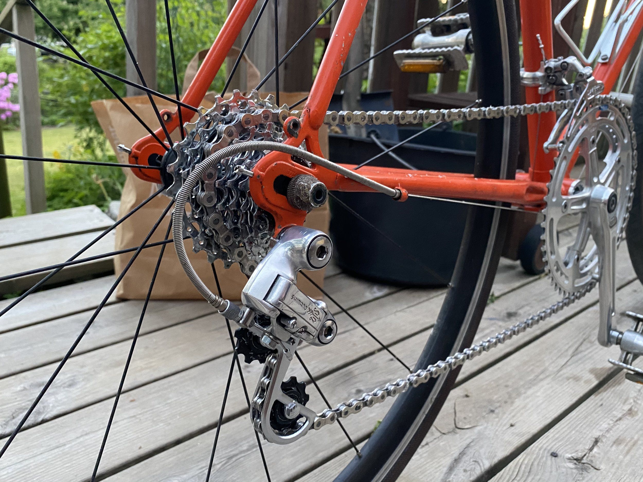

Numera 8-delad:
Och blänker lite mer...
