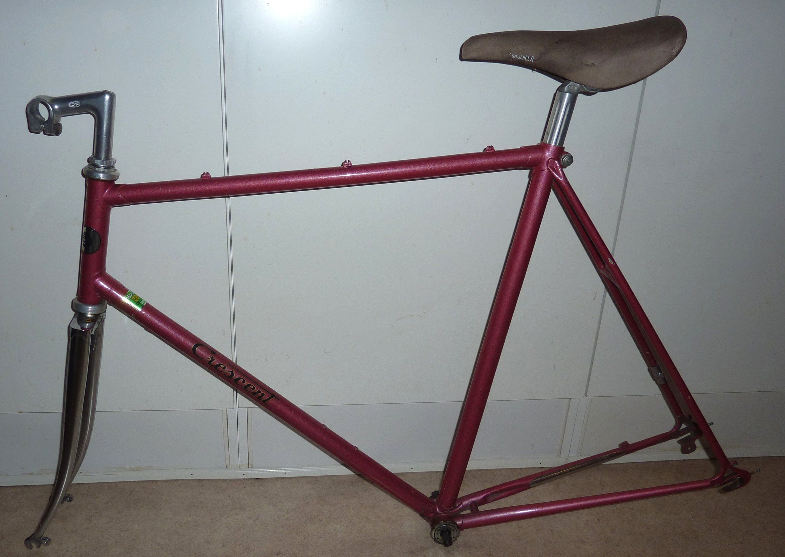

Tänkte ge mig på en byggtråd! Inte så snygg och fancy som andra här, men ändå. :giggle:
Det här är en, vad jag tror iaf, en Crescent 92318 från -83 eller så.
Har hittat ramen i förrådet:

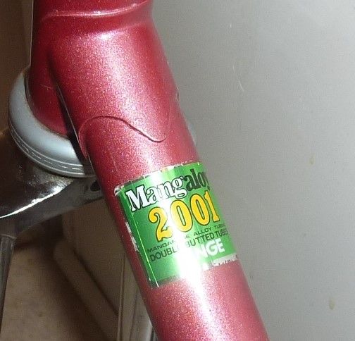

Rören i ramen är Tange Mangaloy 2001:

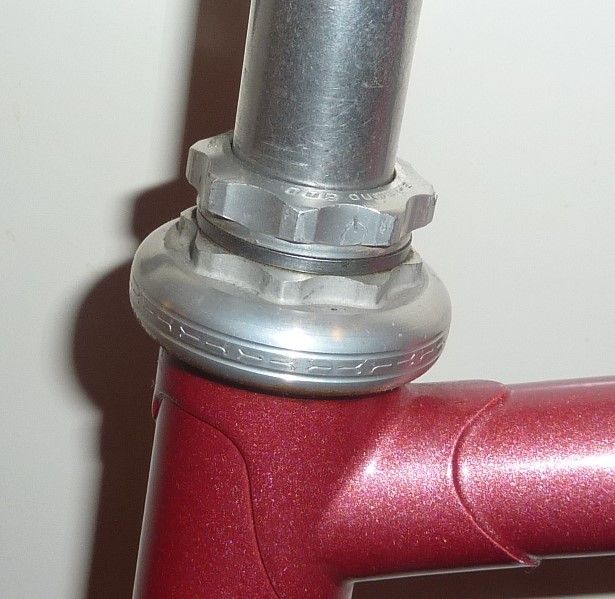

Styrlager verkar vara Shimano 600 EX:

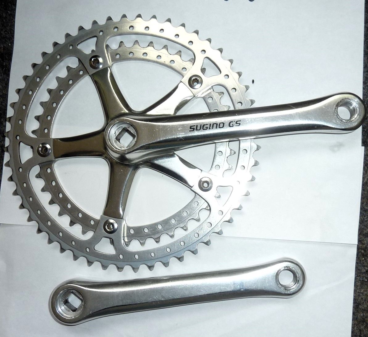

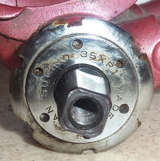

Och vevlager Sugino:

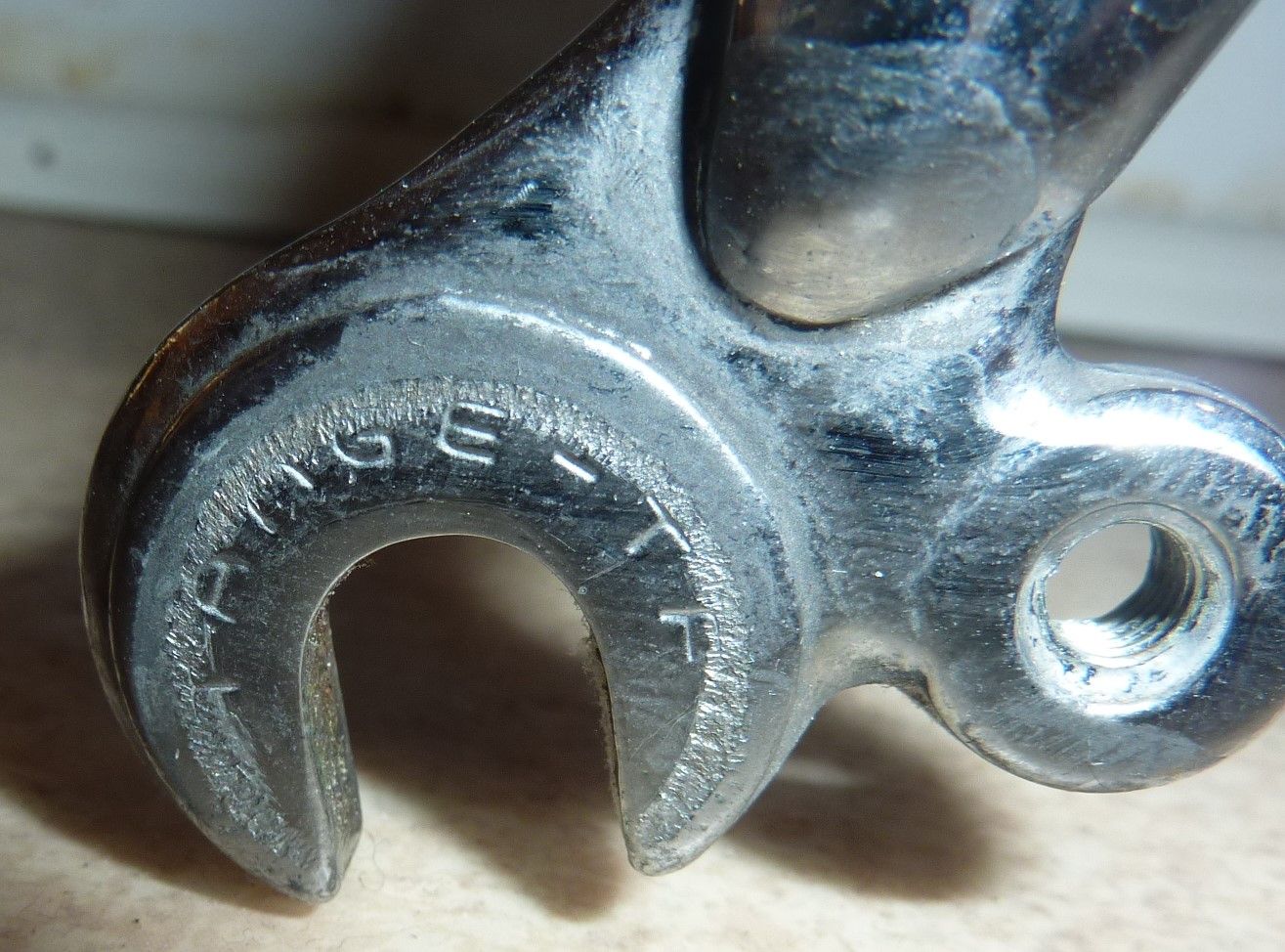

Gaffel verkar också vara nån Tange:
Planen nu är att hitta alla andra delar som satt original på hojen, jag tror att de ska finnas kvar i påsar och kartonger i diverse gömmor.
Jag har 2 mål med mitt bygge:
1. Hitta så mycket originalkomponenter som möjligt.
2. ABSOLUT ingen svart komponent på hojen! :giggle:

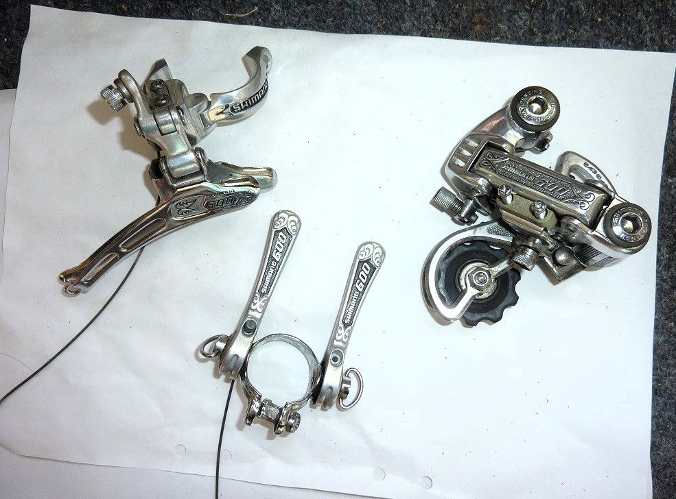

[Byggtråd] Crescent 92318 (troligen)
Riktigt fina komponenter, Shimano 600. Vill du köra ramreglage är de perfekta.

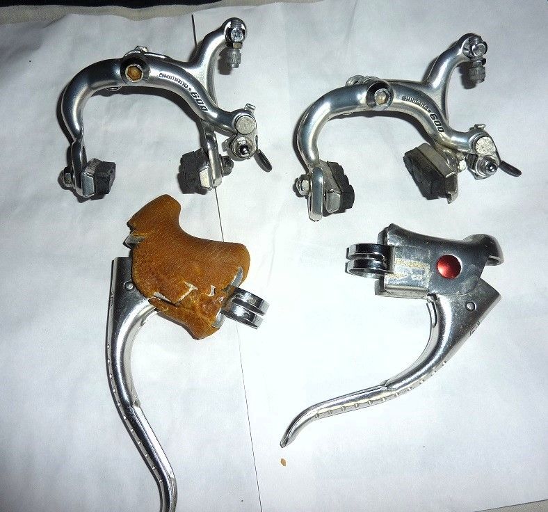

Bromsar + Handtag lokaliserade!
Shimano 600 de också:
Här jag dock problem...Gummihuvarna eller vad det heter till handtagen är helt murkna/torkade/spruckna!
Går det få tag i nya såna? Bruna då.

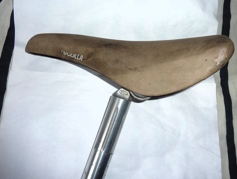

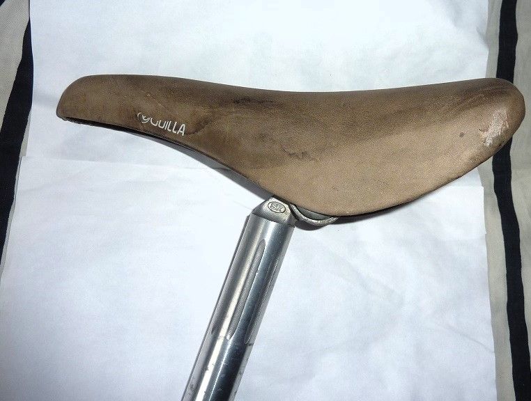

Sadeln, Guilla Master, ser rätt torr/flammig/trött ut.
Läste att man kunde köra ofärgad skokräm på en lädersadel, kan det vara en bra ide?
Nix du ska använda läderbalsam till att börja med - flera behandlingar kan behövas.
OK! Var hittar man läderbalsam?
aha! Är det så enkelt att man hittar det på Biltema?:

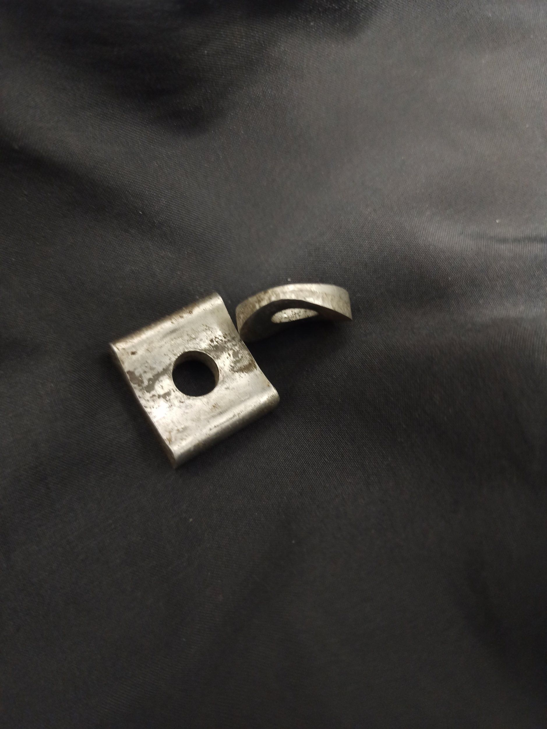

Trubbel!
Jag hittar inte de där skålade distanserna för att fästa bakbromsen på det runda röret/bromsfästet bak!
Fattar ni vad jag menar? Och hittar sådana?
Jadå, plan på ena sidan och rundat urtag för ramröret på den andra. Men vad de heter vet jag inte. Kan titta i morgon om jag har några liggande.

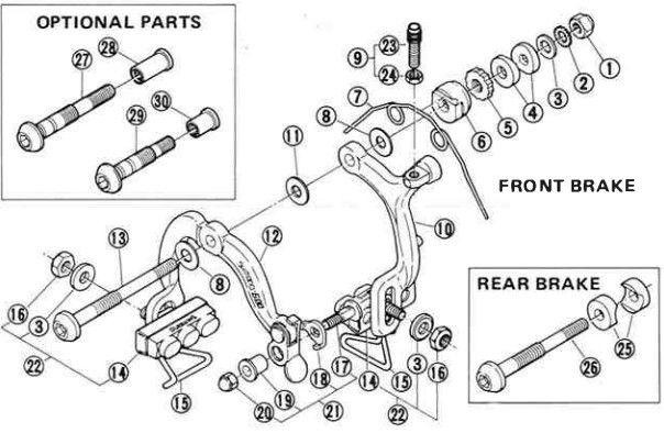

Sitter och pysslar lite med bromsarna, rengör osv, medans man väntar på sista etappen i Touren!
Kollar i manualen på mina gamla 600 bromsar, och ser där del 15.
Vad är de till för? Jag har inte kvar dom, hittar iaf inga sådana.
Här ser man ju även del 25, som jag nu tack vare er vet heter Dia-Compe half moon washers!
Skulle gissa att det är för att styra in däcket när man monterar hjulet. Försvann nog när man började med snabblossningen på vajerspänningen.
Helt riktigt, de ska styra in hjulet i gaffeln vid däckbyte i fält. Sitter på alla bättre caliperbromsar. Nuförtiden är de integrerade i bromsgummits hållare.
Nästa problem!
Var hittar man nya Shimano bromsklossar som ser ut som original, dvs del 14 i manualen?
