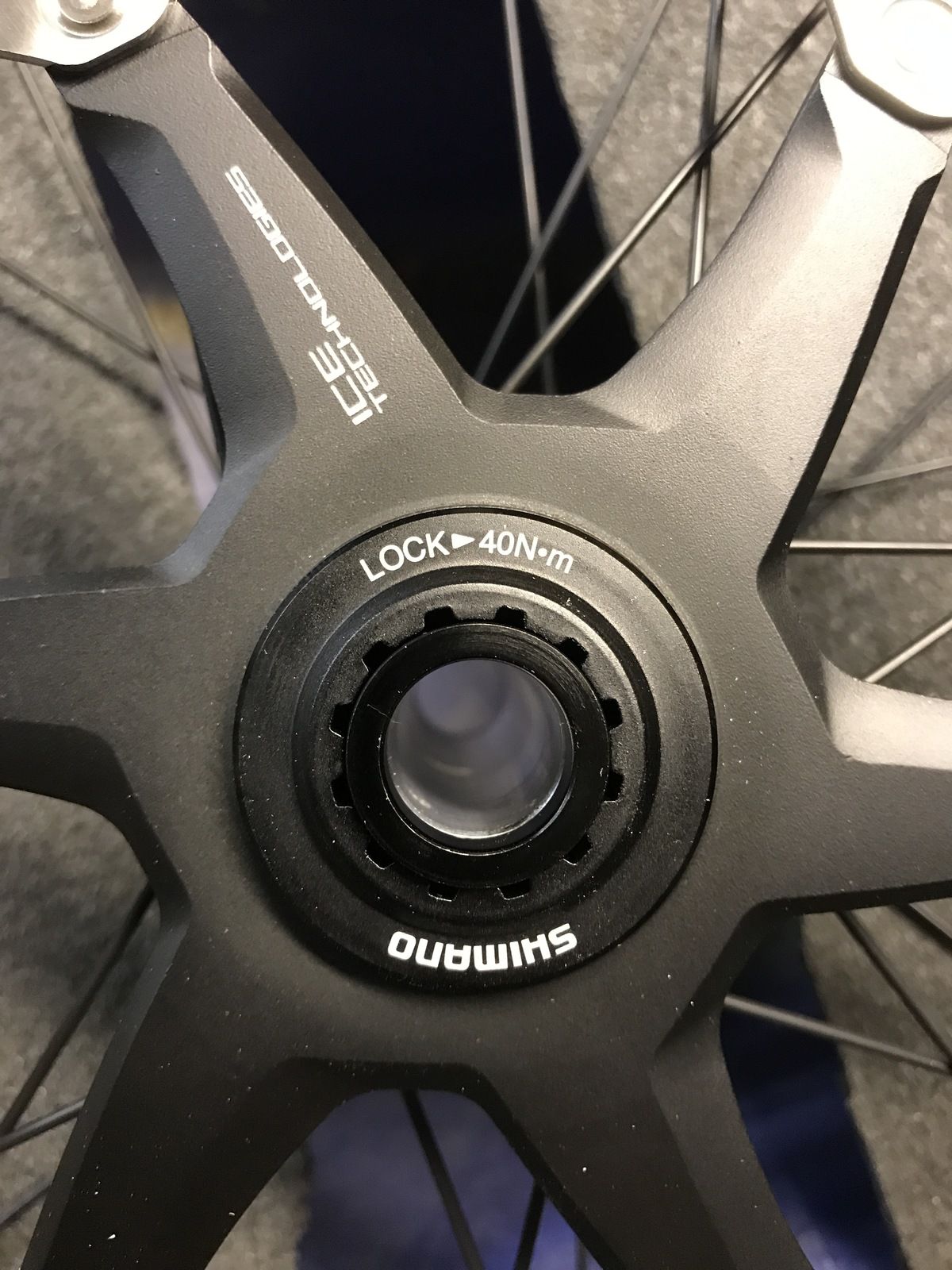

Någon som har något tips hur jag ska lyckas få fast muttern till bromsskivan? Man får inte dit en vanlig kassett hylsa.
Om inte ni har någon bra idé får jag ta och svarva ur kassett hylsan men det kommer inte vara mycket gods kvar på hylsan.:(
