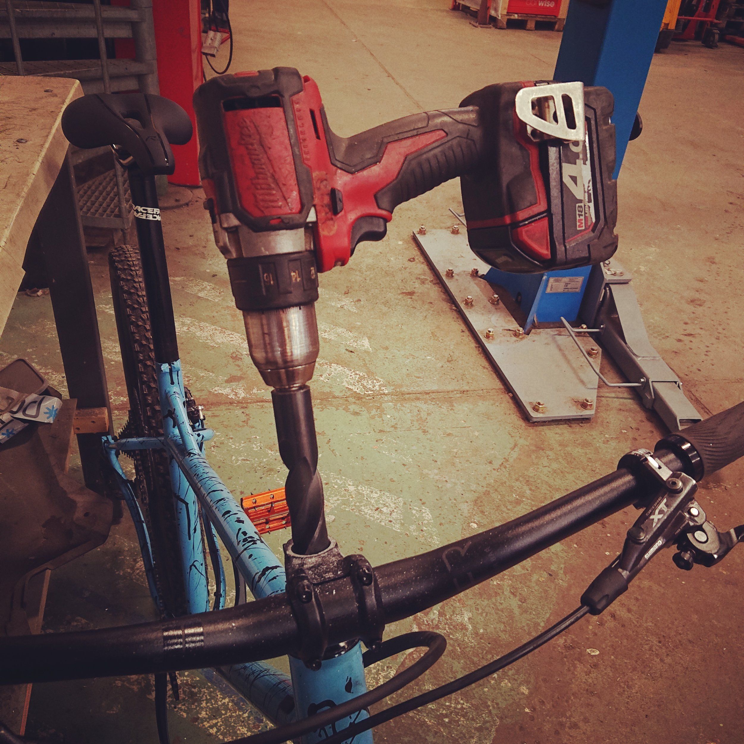

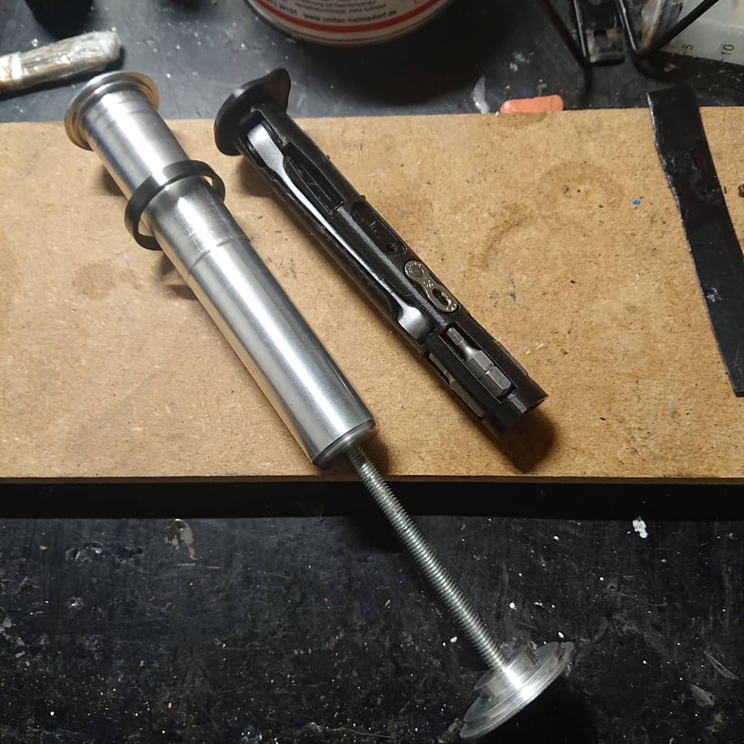

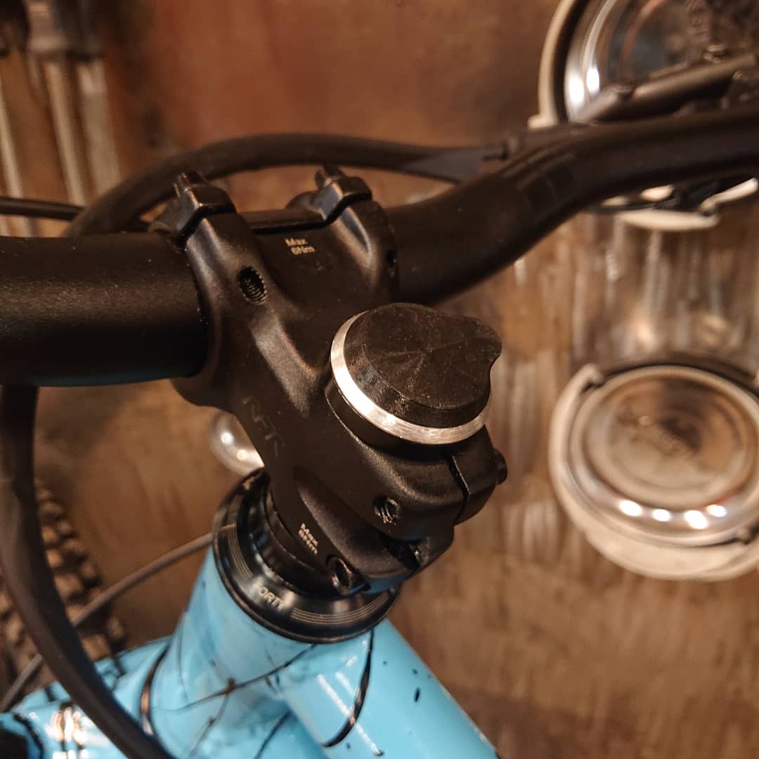

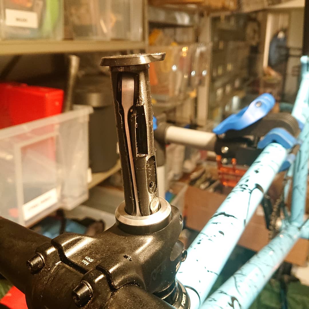

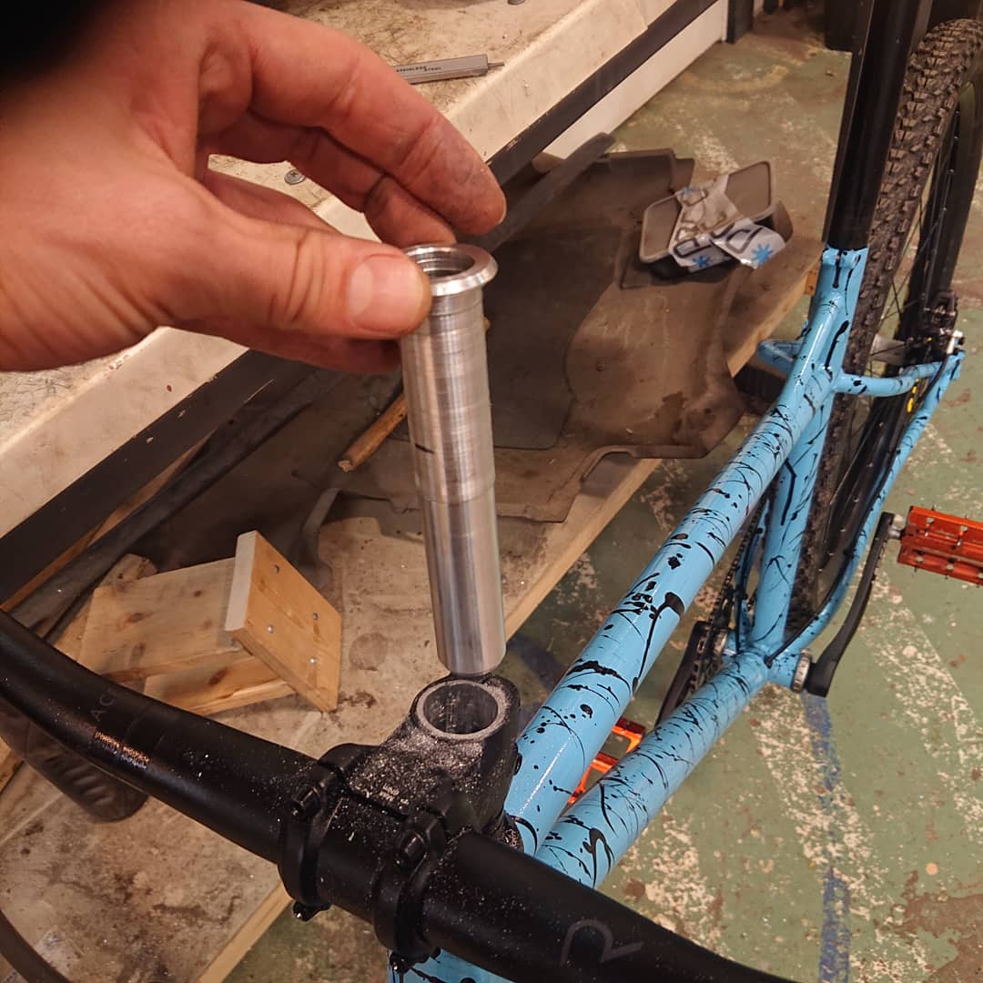

Arbetet går vidare, egenbyggd ram kräver egenbyggdt verktygskit!
Först borra lite ????
Sen svarva och printa lite
Ohhh yeah!
3D printad hållare till ett litet spärrskaft, bits, valve core verktyg, kedjelänkar, tubless reparationskit mm. Aluminiumhållare som också agerar förspännare för styrlagret.
