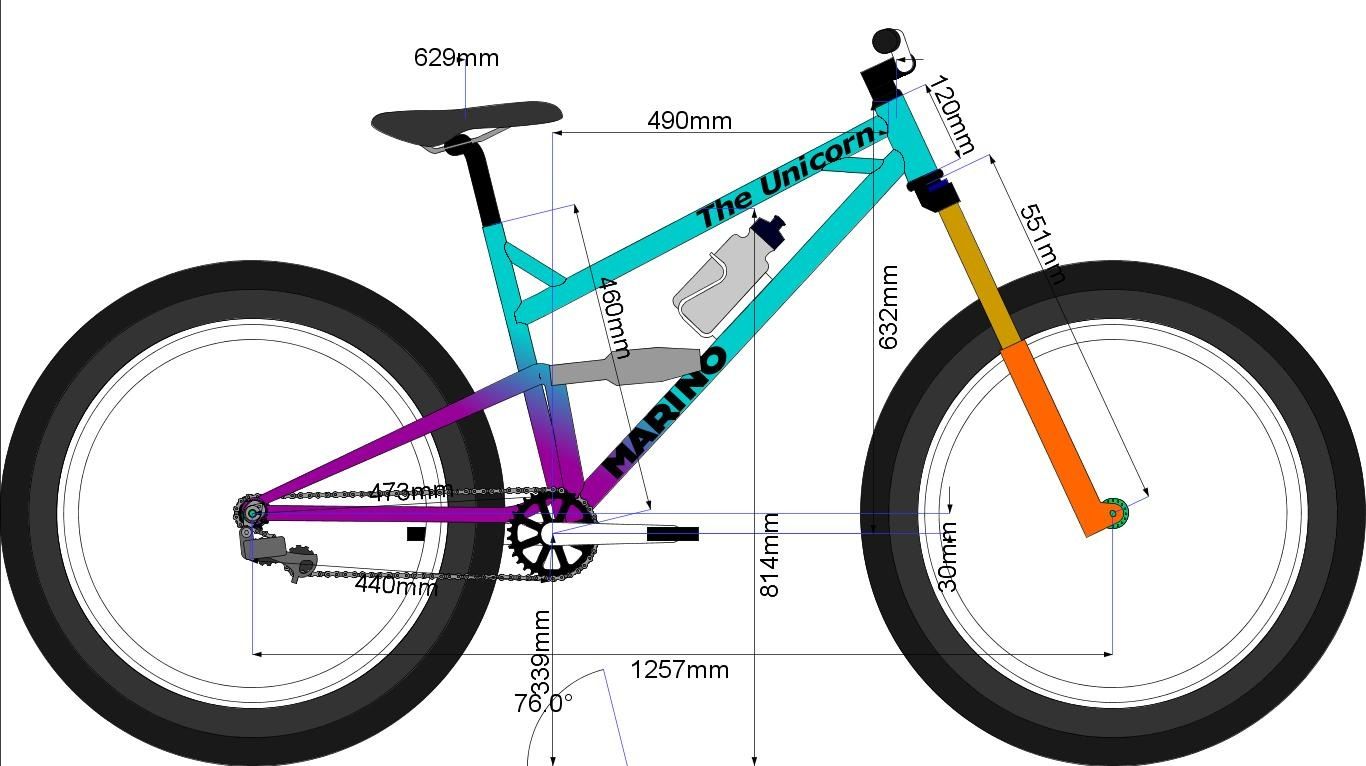

Likaså Cotic RocketMAX då jag tycker den har onödigt högt BB, iof har Cotic precis släppt Gen. 3 som är längre o lägre, men än så länge bara som småhjuling...
Mitt hopp (& val) blev därför att förlita mig på Happy’s nya Peruanska ”hov”leverantör, Mr MARINO ?
Redan i slutet på januari började jag ta upp min vilande diskussion med Mr M. Och efter 10-15 epost (mestadels många o långa från mig, med ett fåtal korta bekräftande svar från Peru...) så kom vi fram till en geometri och spec. som vart funkis.

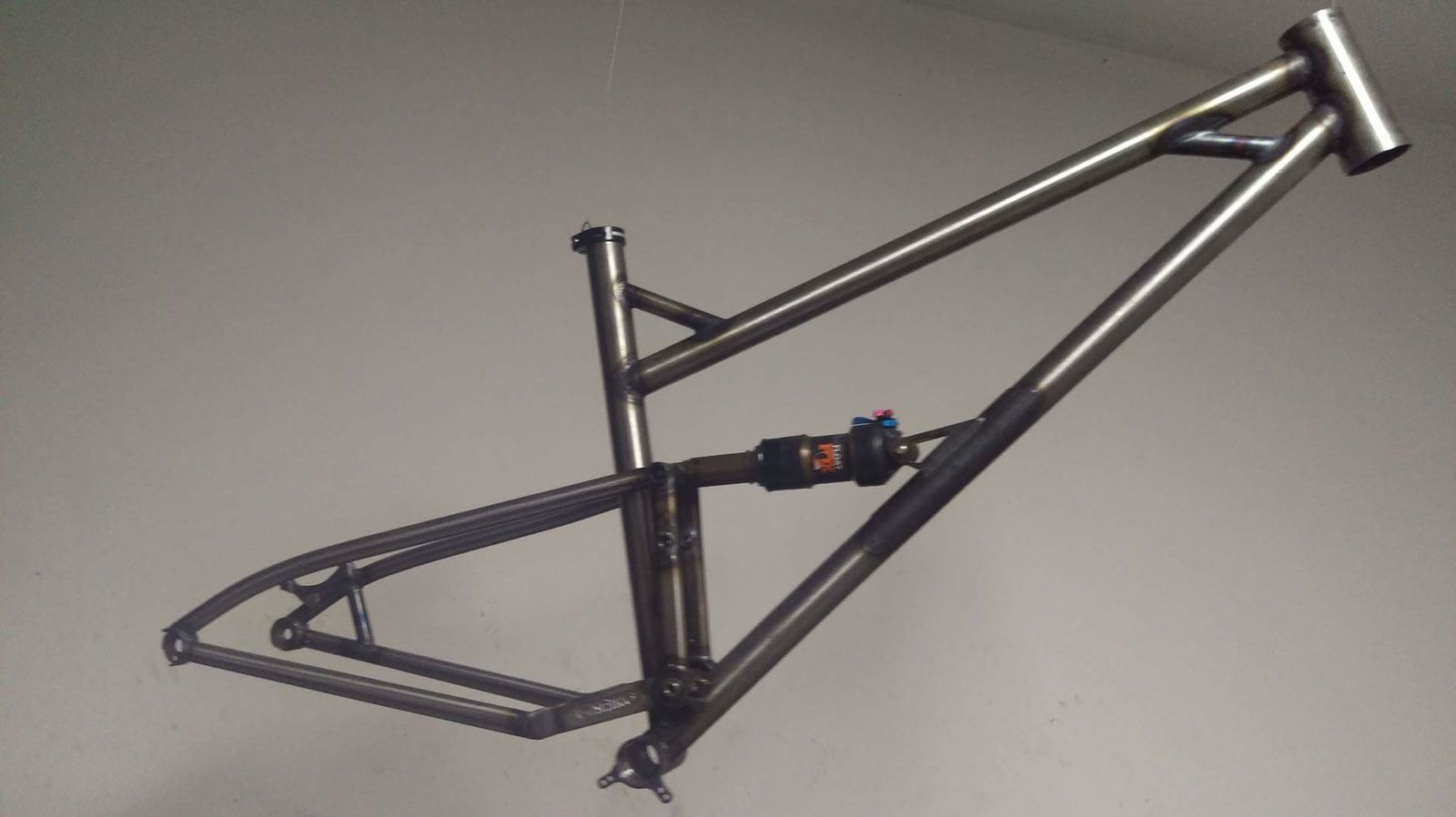

Mr M jobbar på, klart trevligt uppvaknande med detta foto i inkorgen ☺
Men vette tusan om han inte förhastade sig då jag bett om design runt en 210x50mm dämpare. Den på bilden ser mer ut som en oldschool 200x57mm... ja ja vi får se vad M svarar...

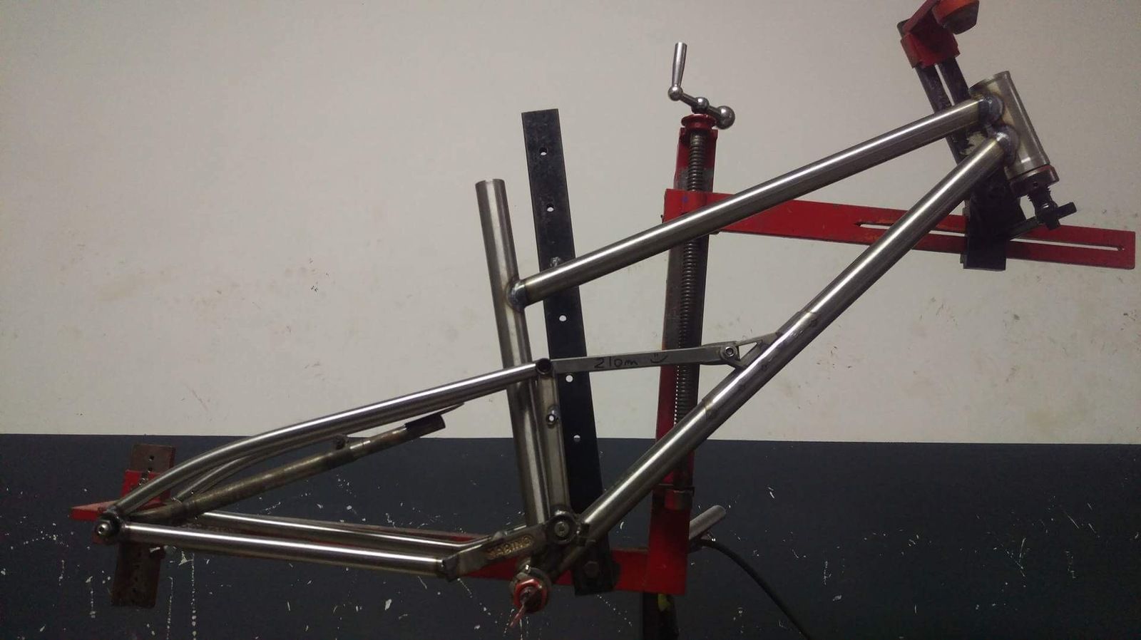

Cool!

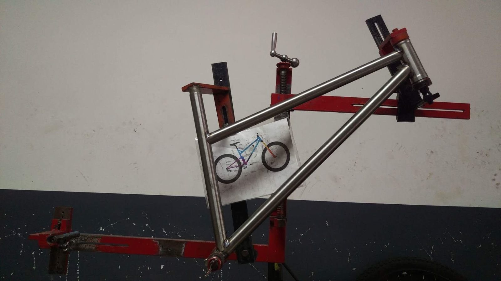

Jag blir alltid nyfiken på hur downtuben gillar böjmomemtet från dämparen i en sådan design, blir det ngn förstärkning?

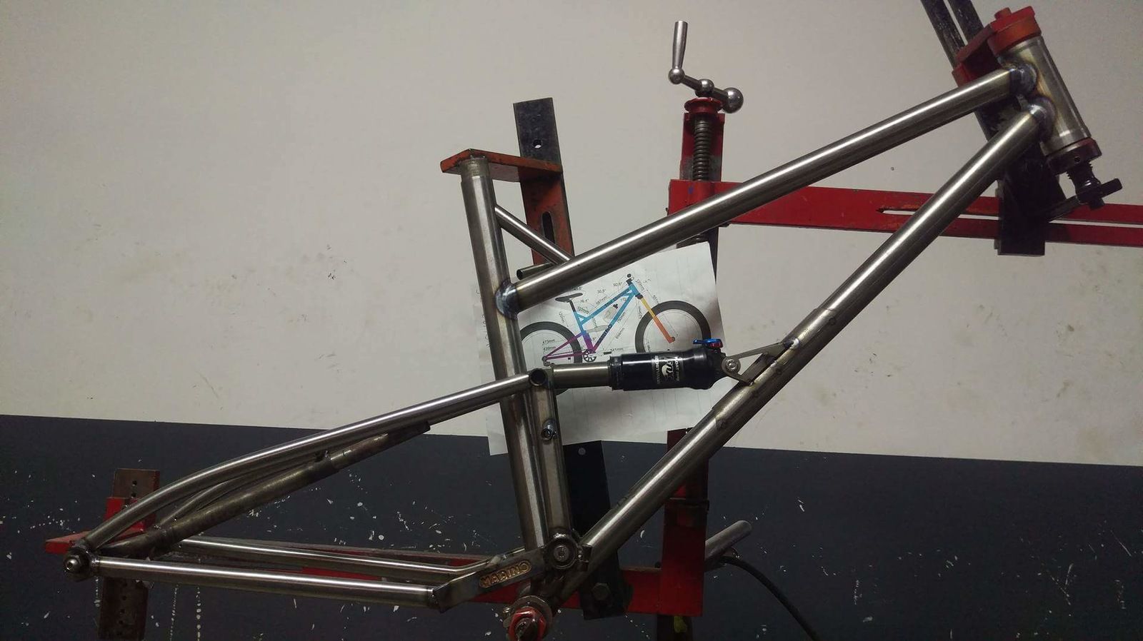

Jo, visst blir det en förstärkning vid främre dämparfästet.
Detta syns tydligt efter Marinos backjobb idag (han byggde så klar initialt för 200-dämpare, tills jag hann påminna honom...)

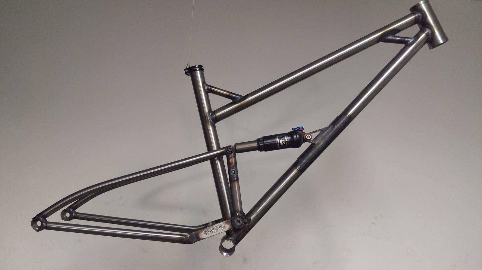

Mr Marino ligger sannerligen inte på latsidan, fick denna bild nyss:
Nu är det bara PM-fäste till bakbromsen samt kabel- & flaskställsfästen kvar, värmebehandling och lack ??

Fin! Hur mycket slag räknar du med bak? Denna har nästan exakt den geo som jag hadde tagit hadde jag byggt en fullgung. Enda som jag hadde ändrat är BTR förstärkningen. Ser fram emot att se den målad.
BYGGtråd - Den blygsamma enhörningen...
Tack tack, har inte stoppat in geo'n i ngt program. Men Rockingman's skulle ju ge ca 150mm med 57mm slag på dämparen, vilket enkelt räknat ger ca 130mm med 50mm slag... Fundrar på att gå upp till 55mm men osäker om det kommer att funka med feta sulor då (att däcket kommer att ta i sadelröret...)

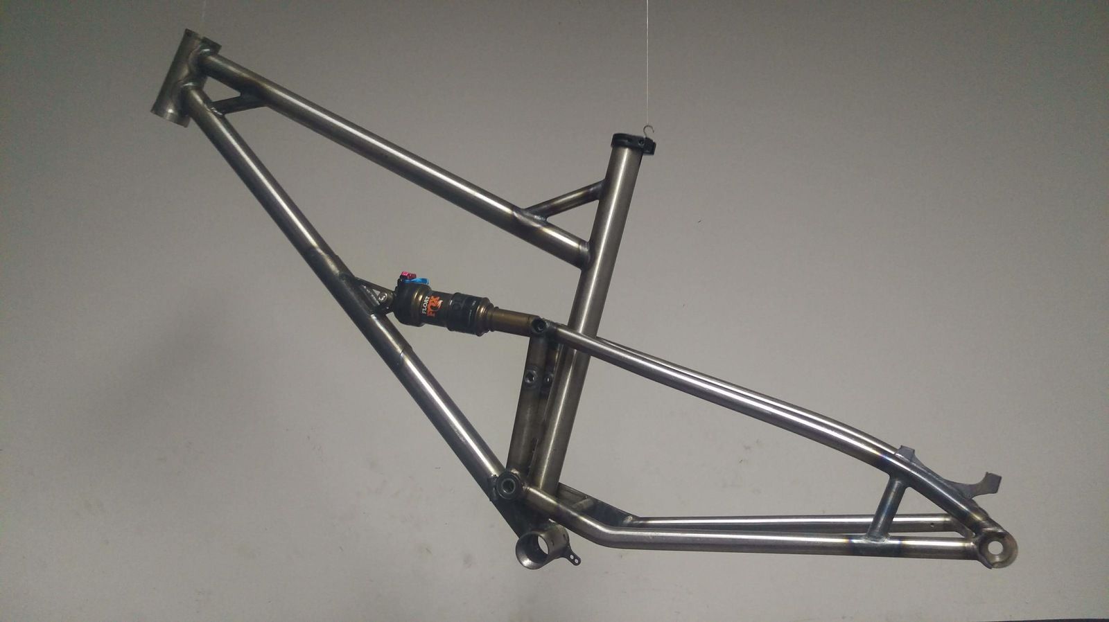

Just nu på andra sidan jorden ?
PM för 180mm skivor ?
Bad han även lägga på extra förstärkningar vid styrhuvudet ? sen är det bara "cableguides" och värmebehandling kvar innan lack..
