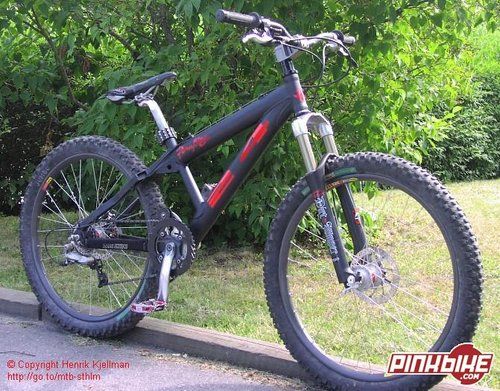

Fullt inspirerad av Rob dis Willis från youtube och instagram (@dis_hucker)har jag bestämt mig för att bygga en retro-inspirerad (2000-2005) downhill hardtail. Med grov ram, feta däck och riktigt långslagig gaffel.
Några av Robs hojar snodda från instagram:
130287746_3120078941426455_4634580890099023072_n.jpg 133881578_116891270199697_6515673251095364979_n.jpg 72891042_164966864569831_6169916862411938340_n.jpg

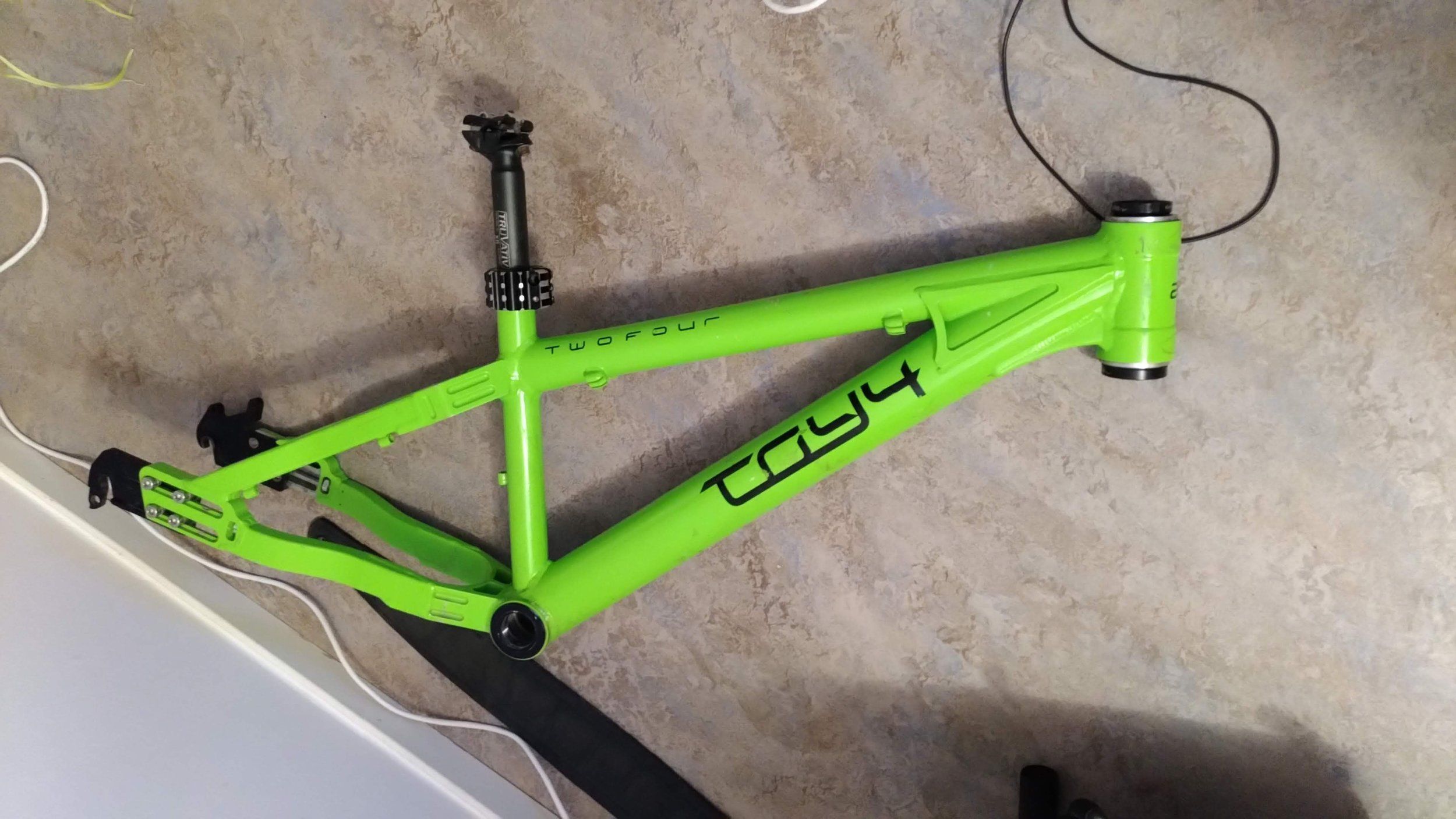

Först kollade jag runt efter 243 ramar, men i slutändan så hittade jag en Twofour toy4 ram här på happy som jag köpte:
Det är en bjässe på ca 3kg med justerbara dropouts och clearance för traktordäck, bara färgen som är lite sisådär.
Som sulor tänkte jag halo contra 24x3" bak med antingen 26" eller likadan setup fram. Fälgar i rätt tidsera och med tillräcklig bredd för 3" däck vore nog sun rims double wide eller doubletrack(om det går att få tag i) och jag räknar med att få bygga egna hjul. I gaffelväg har jag kollat på marzocchi monsters, shiver dc eller kanske en rockshox totem. Drivlinan har jag ej bestämt mig om, där enkelheten och hållbarheten av en singlespeed setup är väldigt suktande, men har även haft väldigt bra erfarenheter av zee växlarna så där kanske jag kör moderna komponenter. I bromsväg har jag egentligen inte så stora krav, men drömmen vore ju ett par hope m6 ti sexkolvsbromsar.

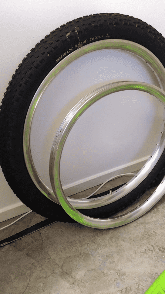

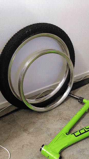

Fick ett paket idag, tackar @Coffe För fälgarna, var ju bara tvungen att provmontera med mitt surly knard 26x3. Med polerade fälgar så vill man ju gärna hitta en shiver eller monster gaffel i matchande polerat alu.
Har även börja snegla på nav. Octane One respektive NS verkar vara bland det billigaste som finns, men då oilslick antagligen inte kommer matcha så skulle det kanske vara trevligare å försöka få tag i ett par beggade hope nav.

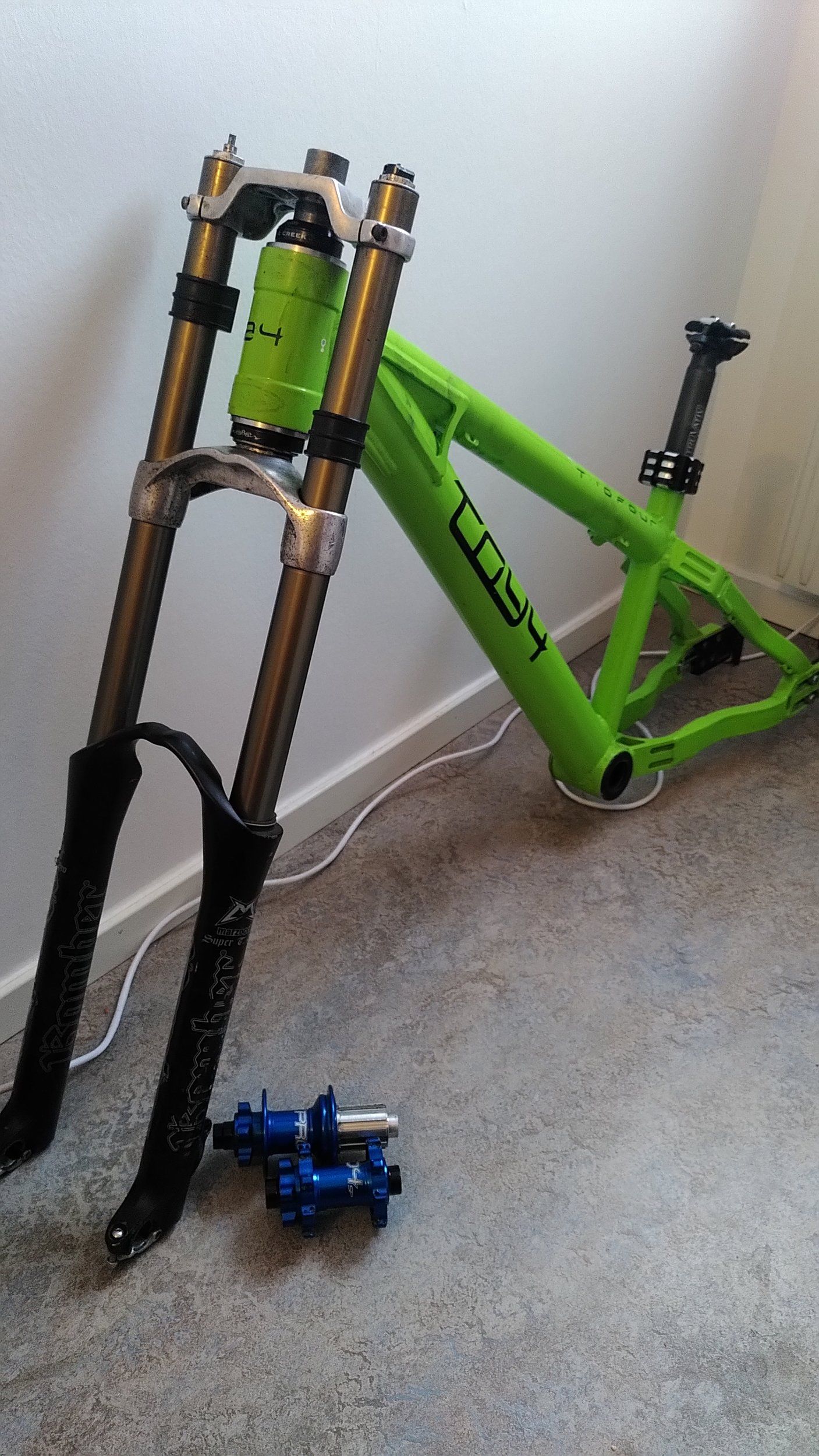

Köpt både gaffel å nav från pinkbike buysell nånstans i england, det blev hope pro 4 nav och marzocchi bomber super t pro.
Naven som gick med postnord har jag precis betalt moms för så dem lär jag väl kunna hämta ut här i veckan men gaffeln har verkligen varit ett helvette. Gaffeln gick via ups och tog ju endast nån dag mellan england och lagret i jönköping, men där har den legat i två veckor nu, tog även rätt många samtal innan de kunde berätta att de slarvat bort fakturan. Lyckades iallafall skicka det till dem innan helgen men har inte hört nåt sen dess så det kanske man blir tvungen att göra om.

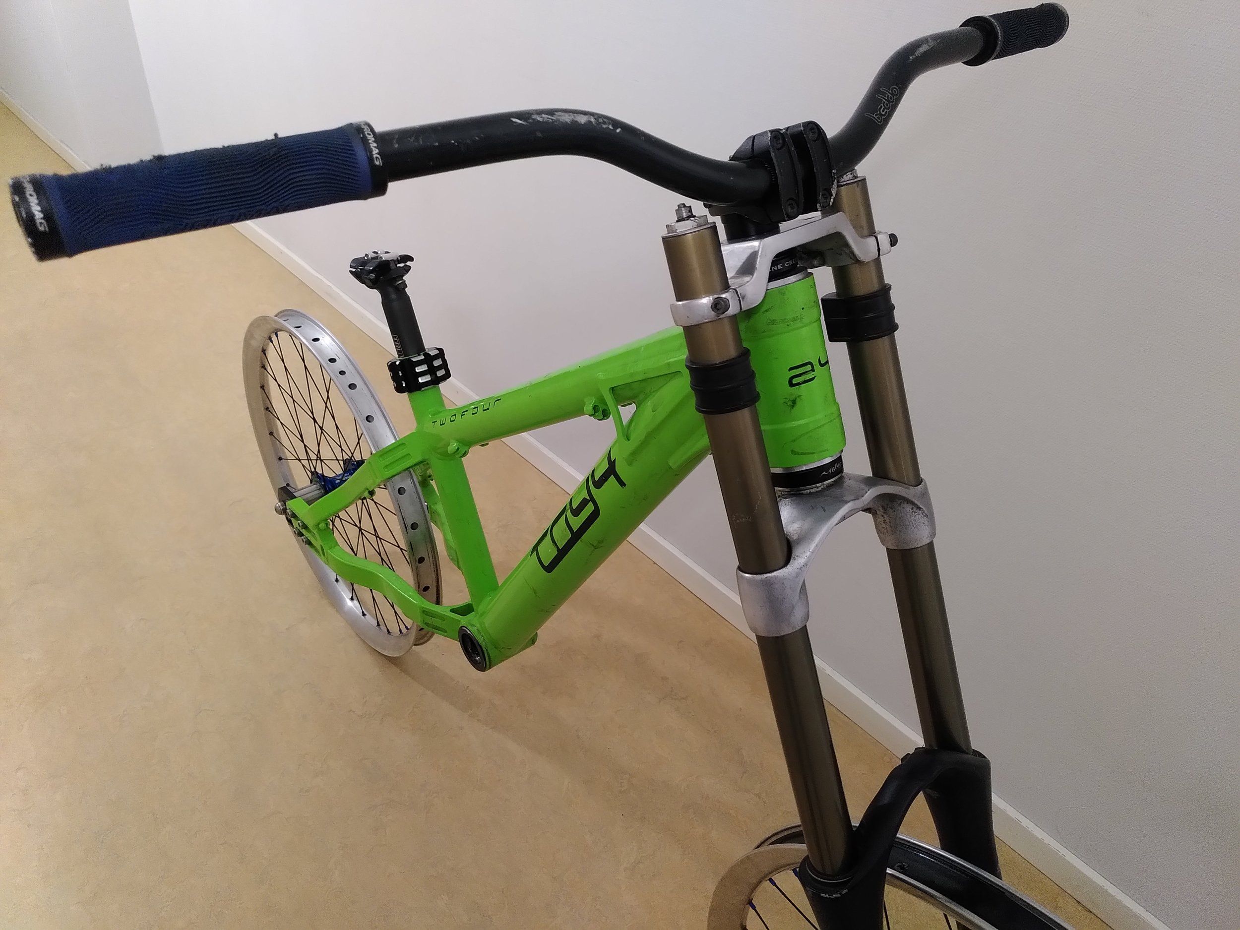

Då var dem äntligen här då. Sämre service har jag nog inte varit med om. Men en marzocchi super T pro och två hope pro 4 nav skall nog göra sig fint till bygget.
På bredden skall ett 3.0 däck gå in i gaffeln, men det återstår att se om 26x3 går på höjden. Sedan lär jag bygga framhjulet på ett magura gustav nav till en början, och får vi se när jag har rätt endcaps.

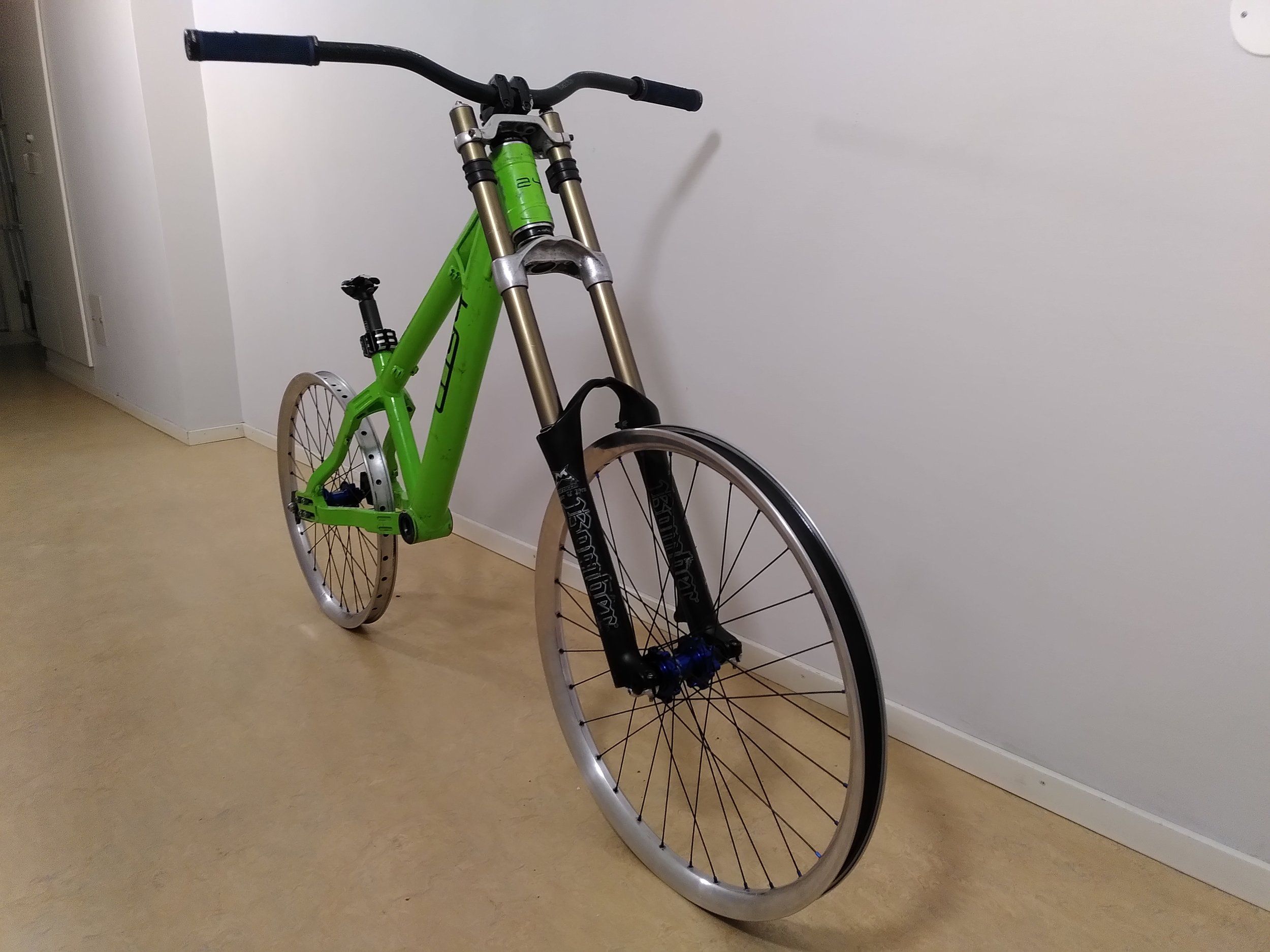

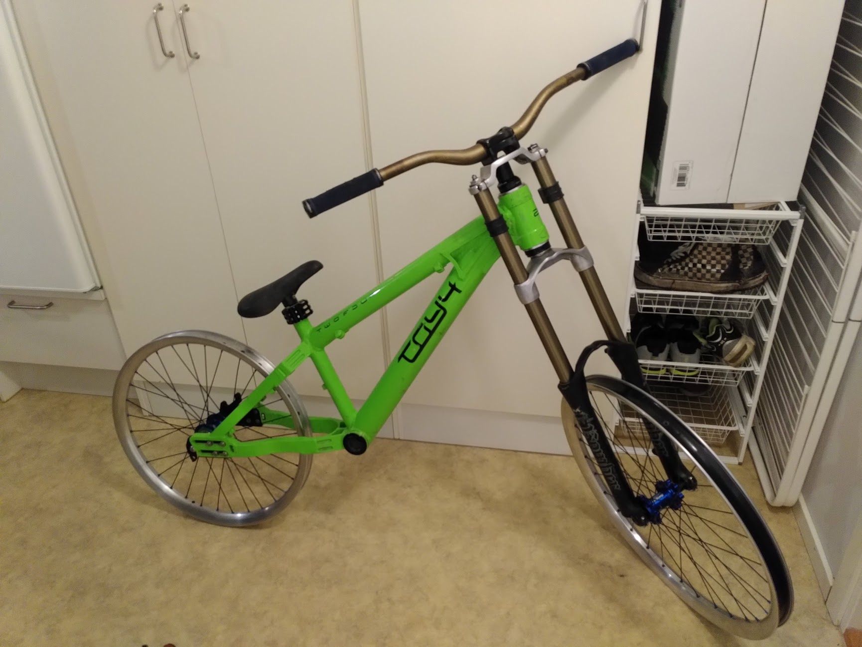

Nu är iallafall äntligen hjulen byggda, beställde först på tok för korta ekrar bak (hade tydligen matat in 32mm som ekerdiametern...).
Ser ju inte riktigt klokt ut med spacerstacken nu, men med nytt headset och konventionell stem så ordnas det.
Verkar som att bygget kommer fortsätta i samma raska takt som tidigare, halo contra verkar inte gå att få tag i förrens nån gång i maj...
Vad tycks om färgerna förresten? står mellan att försöka koordinera och hålla det till silver och blått, eller köra fullt gott och blandat färgsättning
