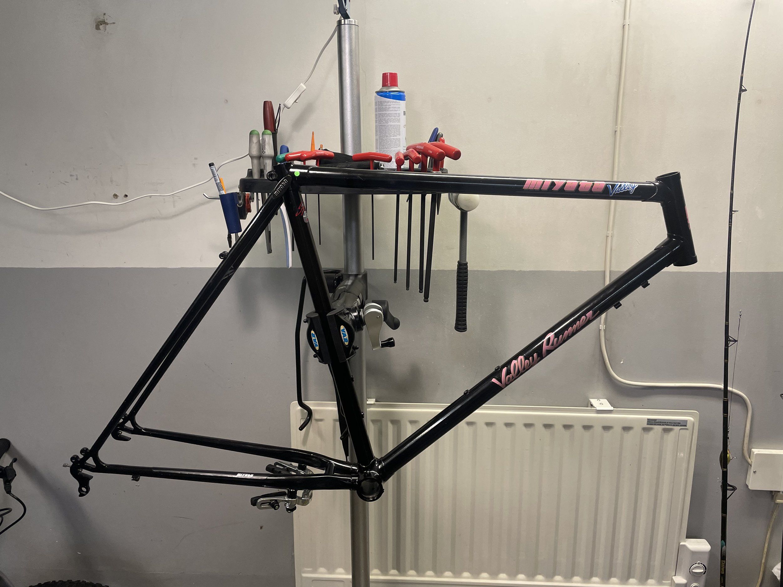

Efter att ha myglat mig in i Miyata-sekten utan att någonsin ha suttit på en Miyata, så har behovet och suget efter en fullblods-Miyata vuxit sig starkt. Vissa verkar ha förmågan att köpa minst tre Miyator per år, medan andra, såsom jag, inte lyckas få tag i en endaste futtig liten ram trots ganska idogt letande. Eller jo, en rostig och risig ram för 1500 kr gick att uppbåda, men någon måtta får det finnas på kulten!
Men så en dag hörde en av rävarna av sig. @Moses95 hade först fått tag i en Valley Runner-ram, varpå han kort därefter fick tag i en exakt identisk men något större ram. Efter att i något års tid hört mig gnälla om att det inte finns några ramar att få tag i så förbarmade han sig över mig och lämnade över den mindre av de två ramarna till mig. Lyckan var gjord! Nästan, iallafall.

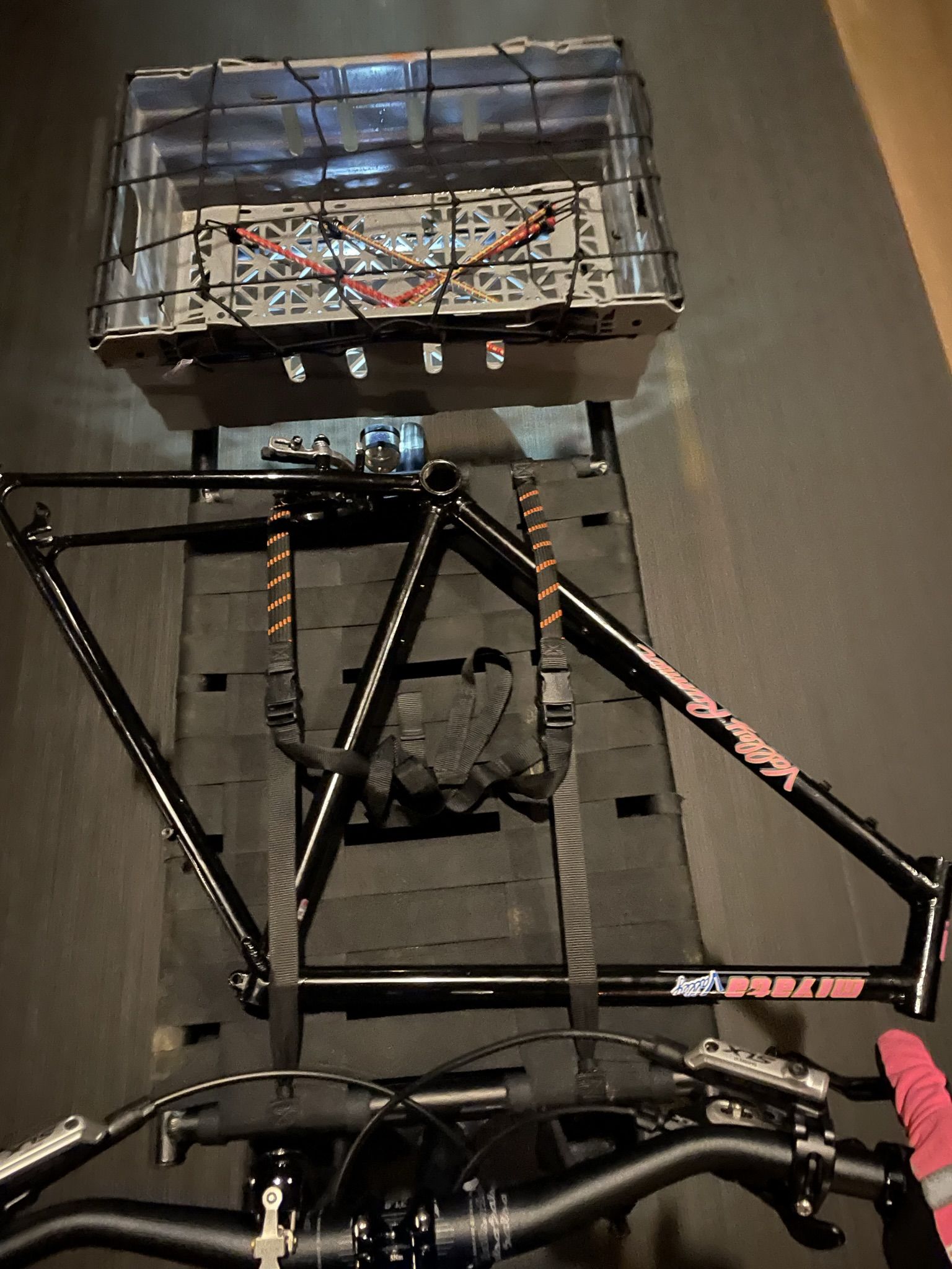

Ramhämtning en sen afton.
För mig, trots en ganska stor mängd cykelbyggen under rocken, var det en del nya upplevelser förknippade med detta bygge. Entums styrrör till exempel. Cantibroms och U-broms, på samma gång. 130 mm baknav.

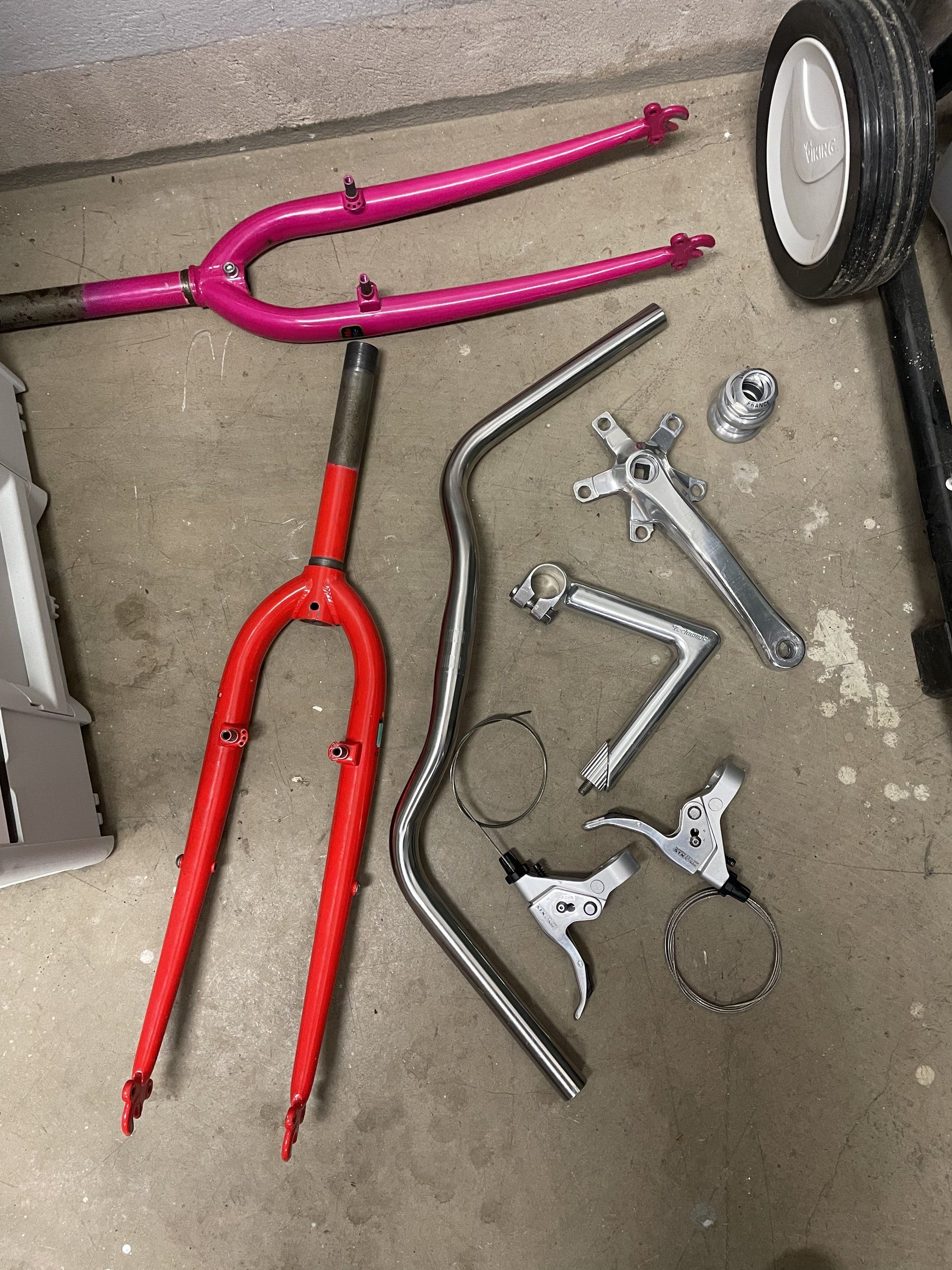

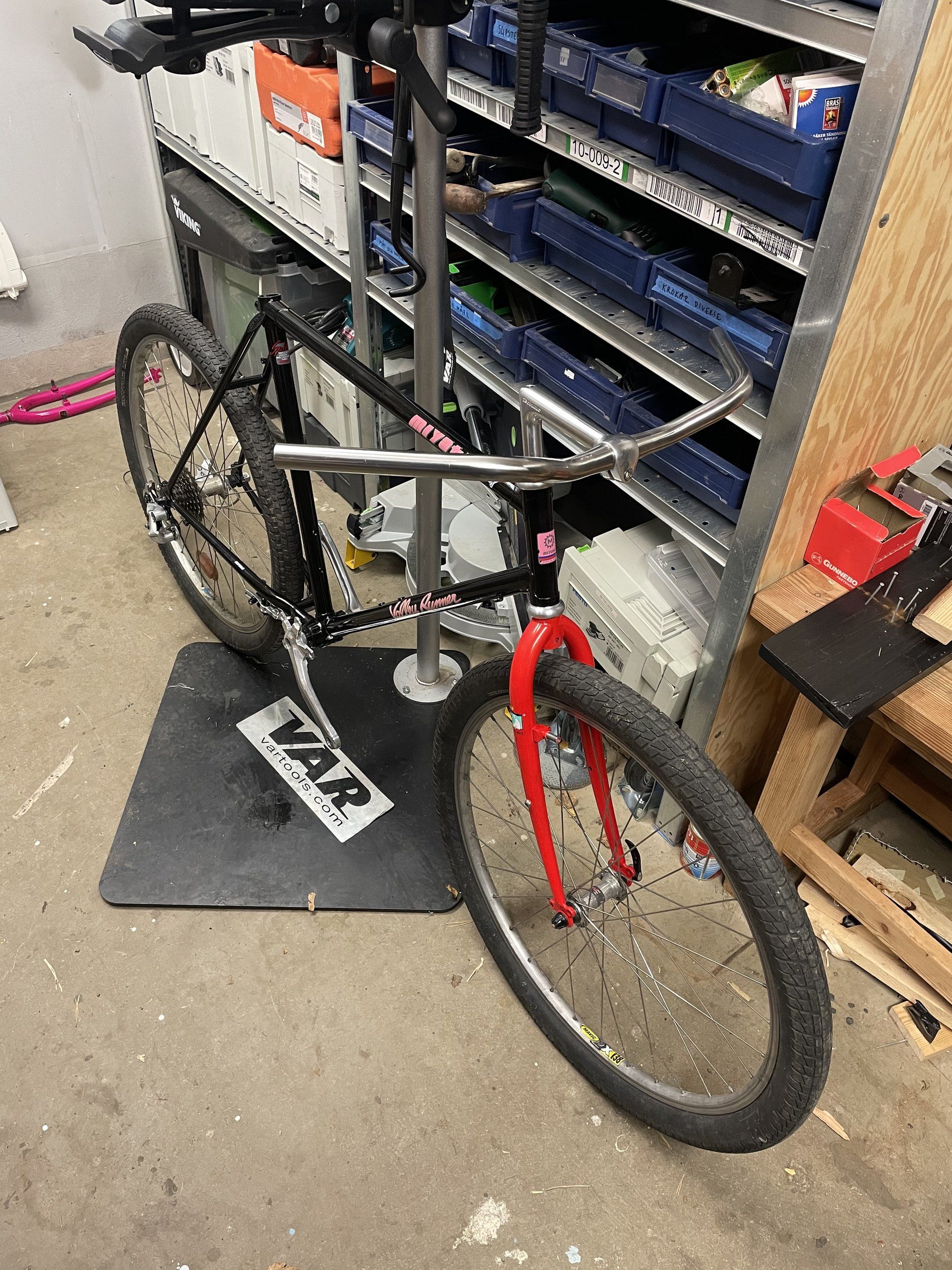

Här hängde ramen jättelänge. Skulle den få bockstyre eller rakt styre? En av mina befintliga cyklar, som jag är väldigt förtjust i, gör redan allt det denna skulle kunna göra med bockstyre. Rakt styre kändes mao mest rätt. Det skavde lite att @Moses95 sa något i stil med "nämen vafaan, bygg inte en ful cykeln nu - den måste bli fin!!". Åh, det låter dyrt...

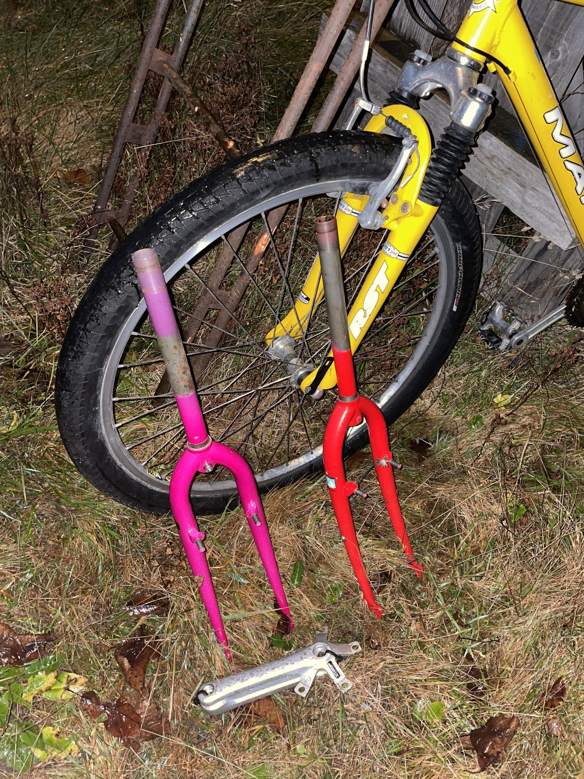

Sen en dag dök det upp en donatorcykel för nästan inga pengar alls. Den fanns ca 14 mil bort, men vad gör det när Sektens tentakler täcker typ hela Sveriges yta? @LWB hämtade upp och lagrade donatorn i väntan på lämpligt läge för hämtning.
Ännu mer lämpligt hade han två framgafflar till skänks, vilket både jag och @Moses95 saknade. Enligt normal Miyata-kutym ger man helt enkelt bort grejer som någon annan behöver, om man råkar ha sådana. Cash rakt in på karmakontot!
Fel färg och för långa - vad gör väl det?
Väl hemma fick donatorn också stå och dra sig lite. Var det rätt väg det här? Bygga cykel utan mål och mening leder inte till några stordåd. Via korta stunder av vuxenhet tänkte jag att bygget, likt ett årgångsvin, bara blir bättre med tiden.

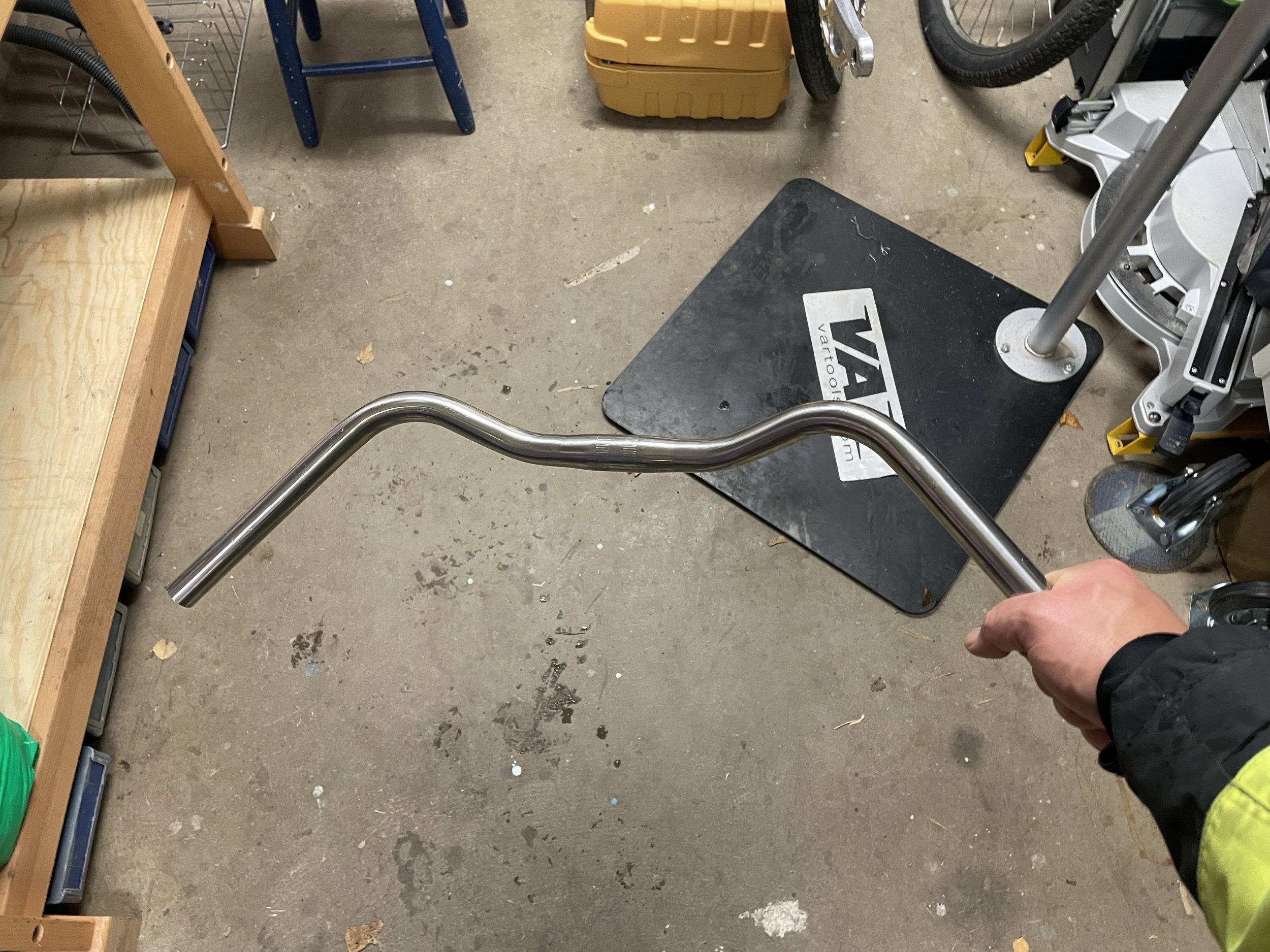

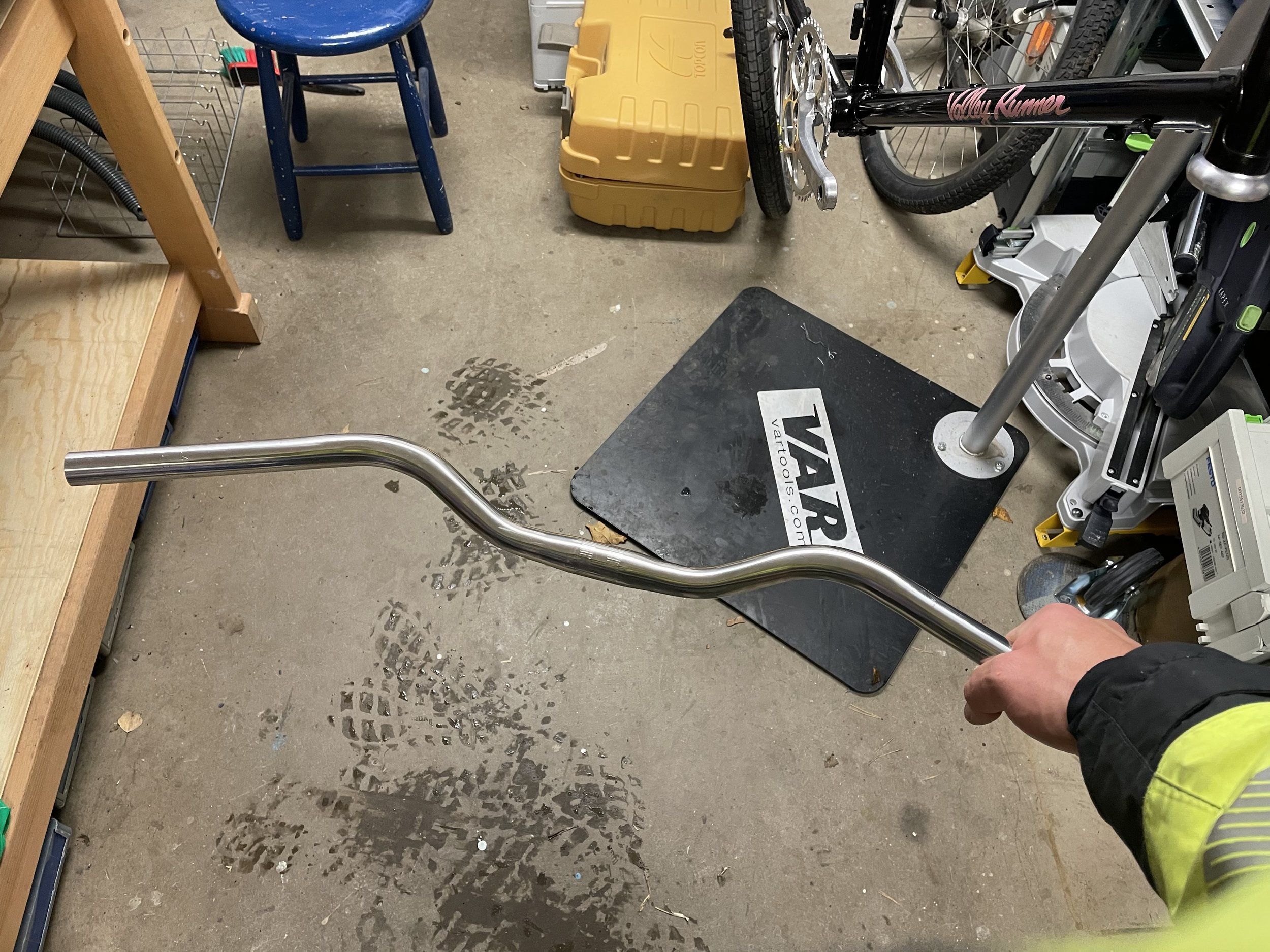

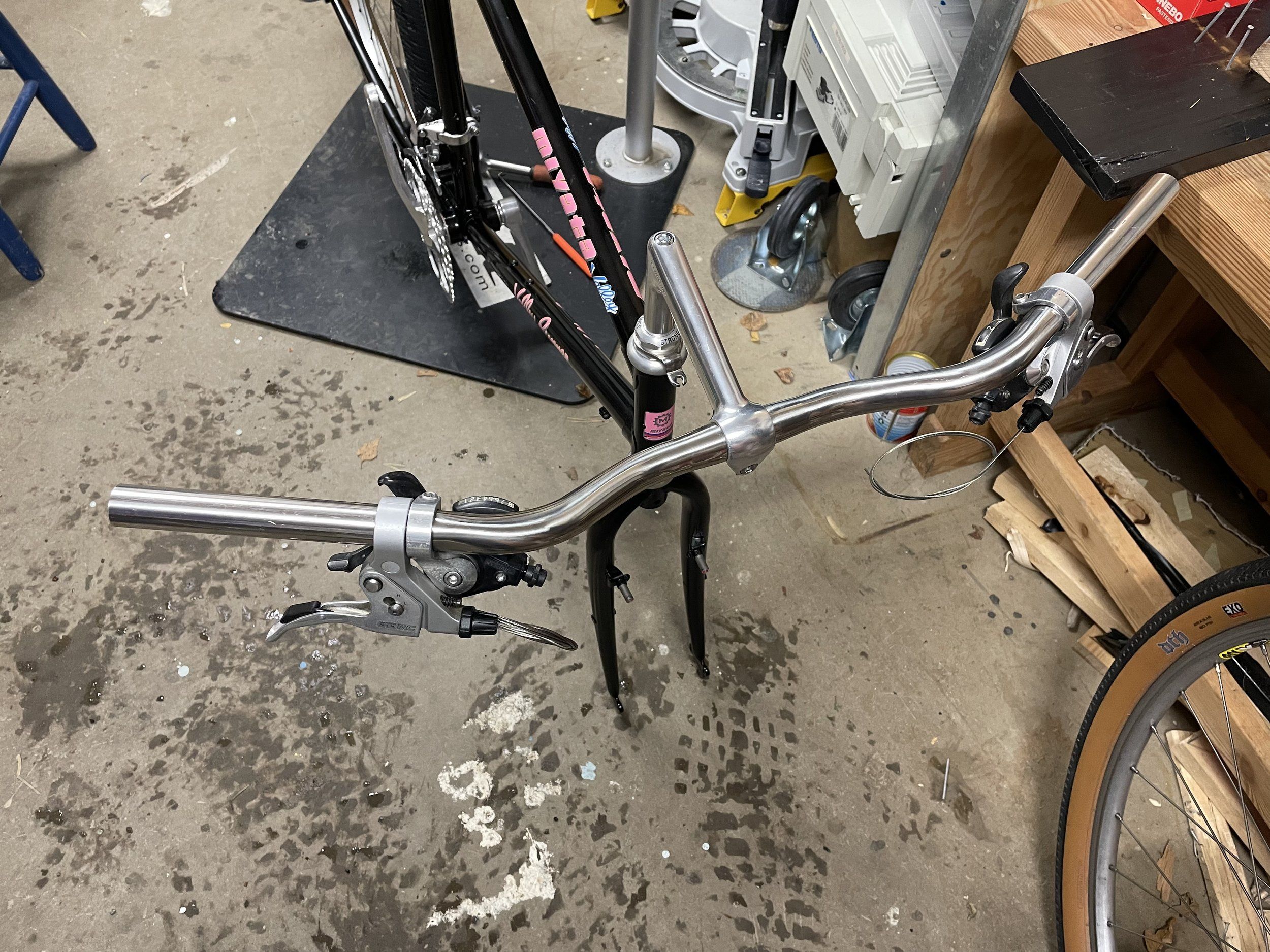

För bakåtböjt styre bockades en aning för att hamna längre fram och lite bredare. Nu 690 mm - som ett stigcyklarstyre från 2012!

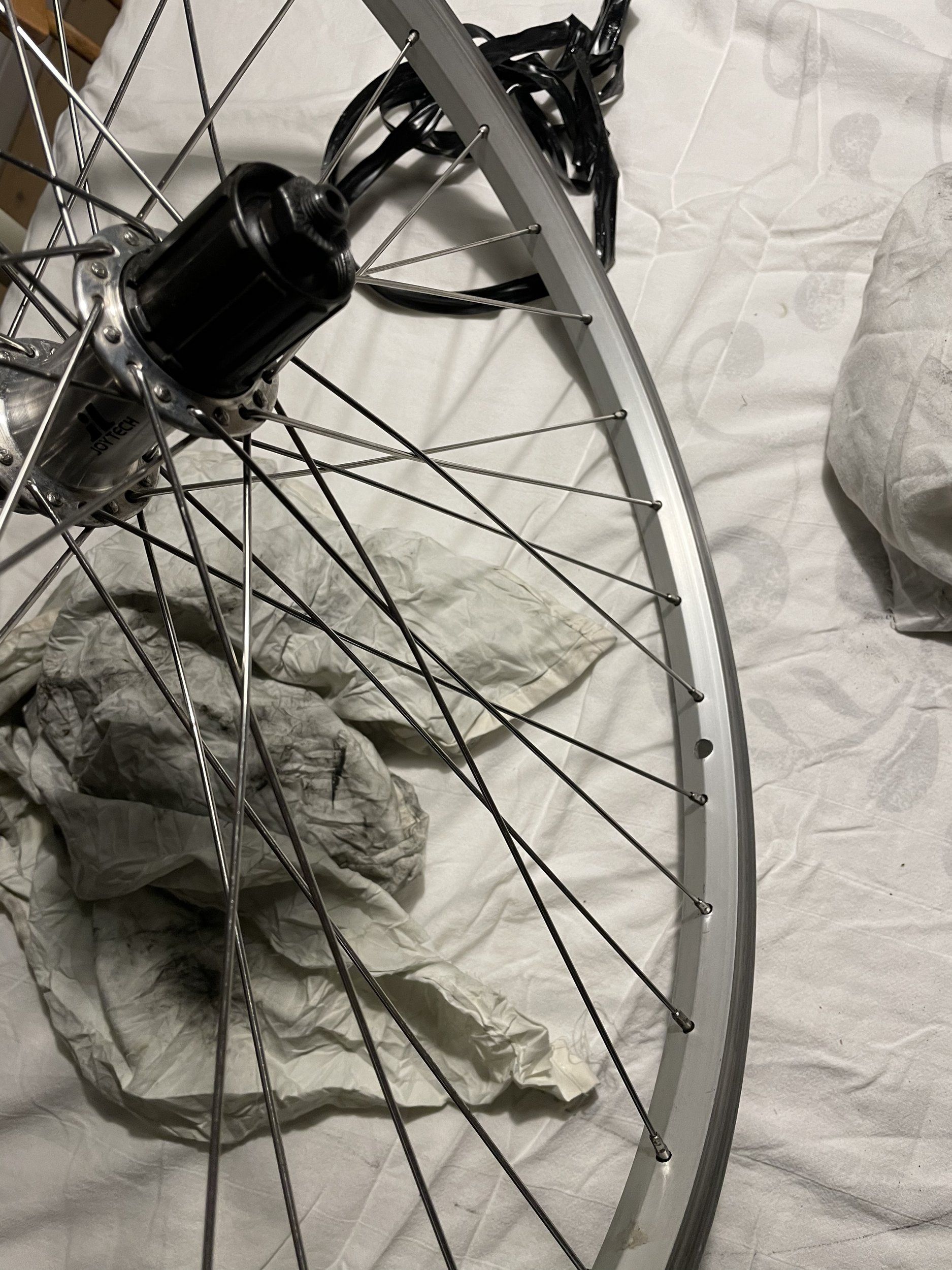

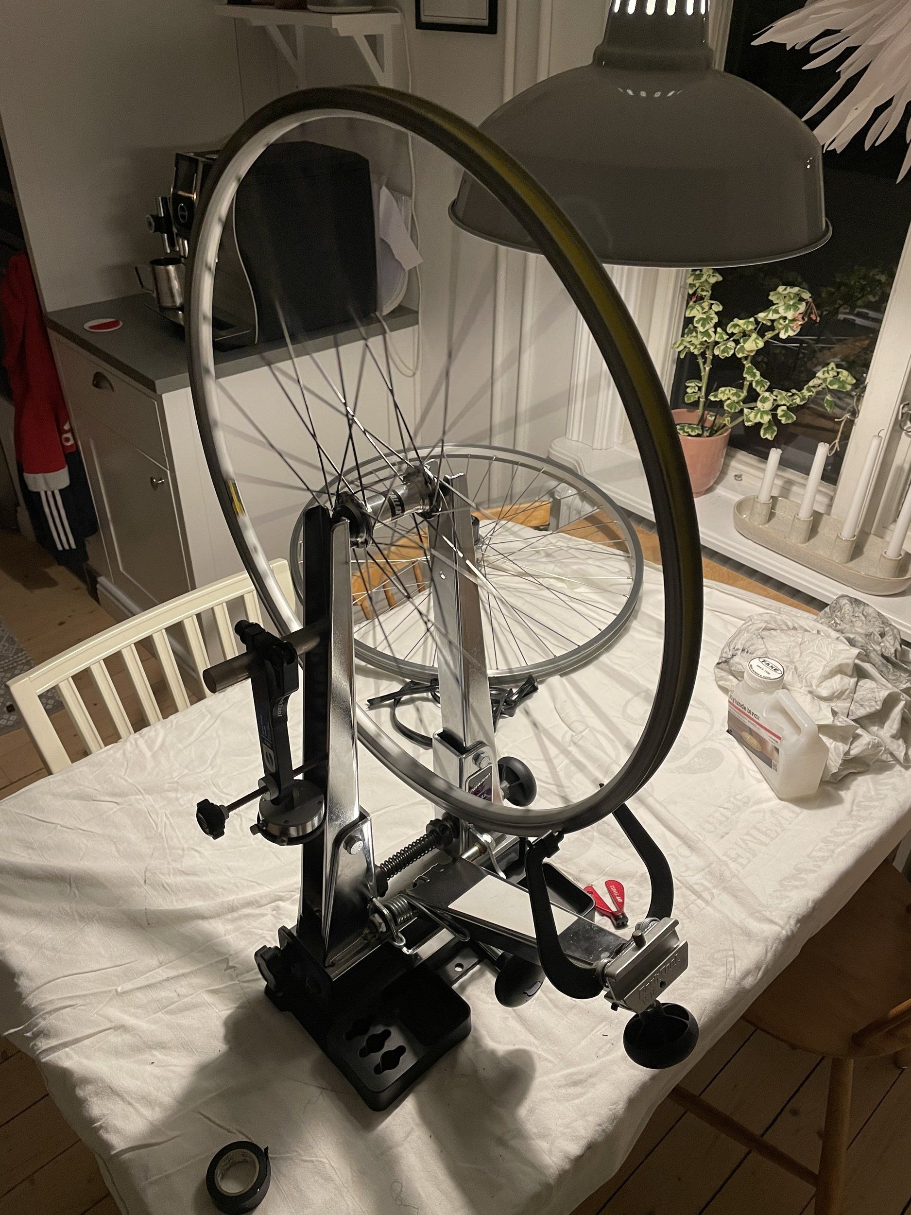

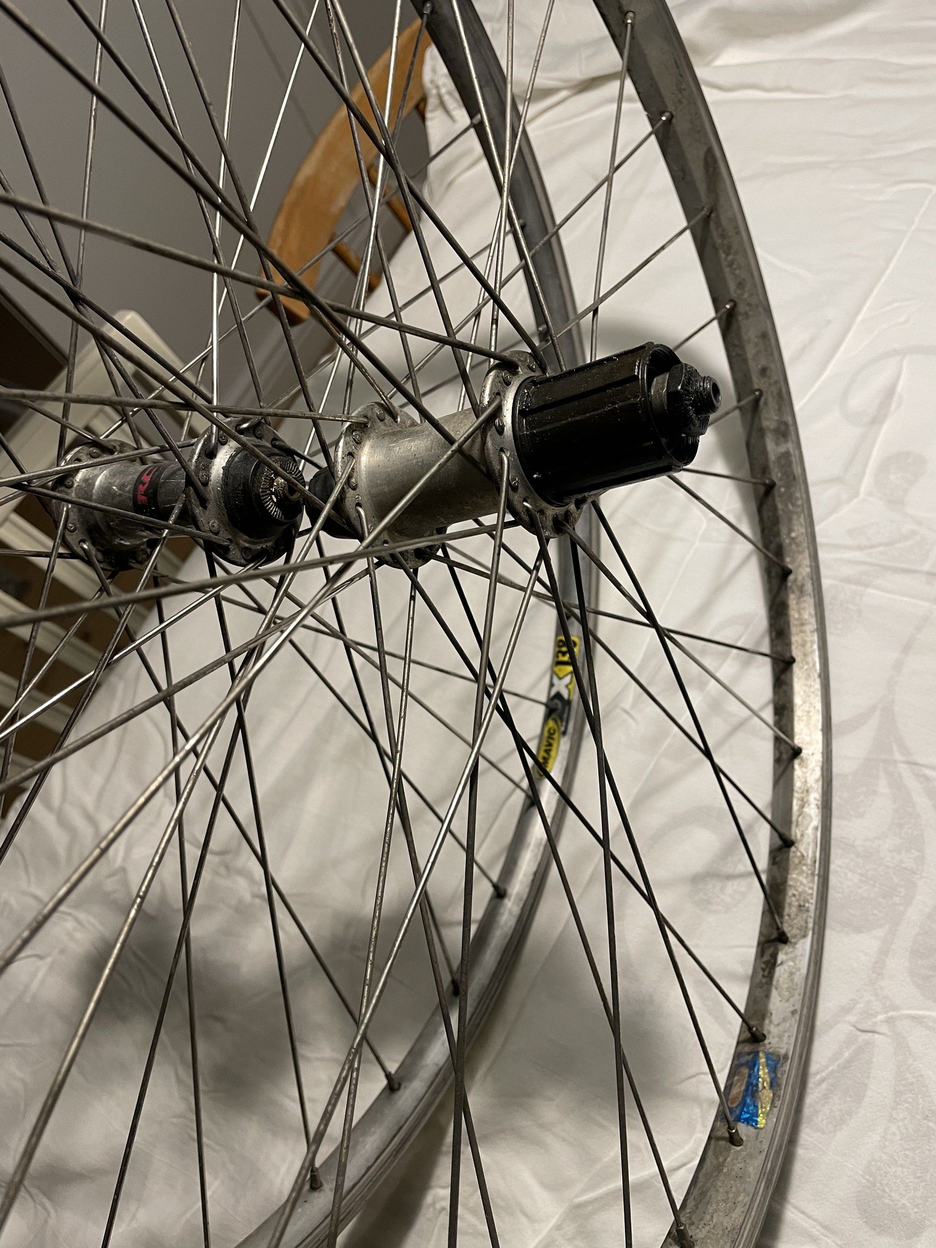

Rengöring samt riktning av hjul. Framfälgen gick igenom besiktningen med rena förskräckelsen - den kommer behöva bytas ut pga bromsslitage ganska snart.

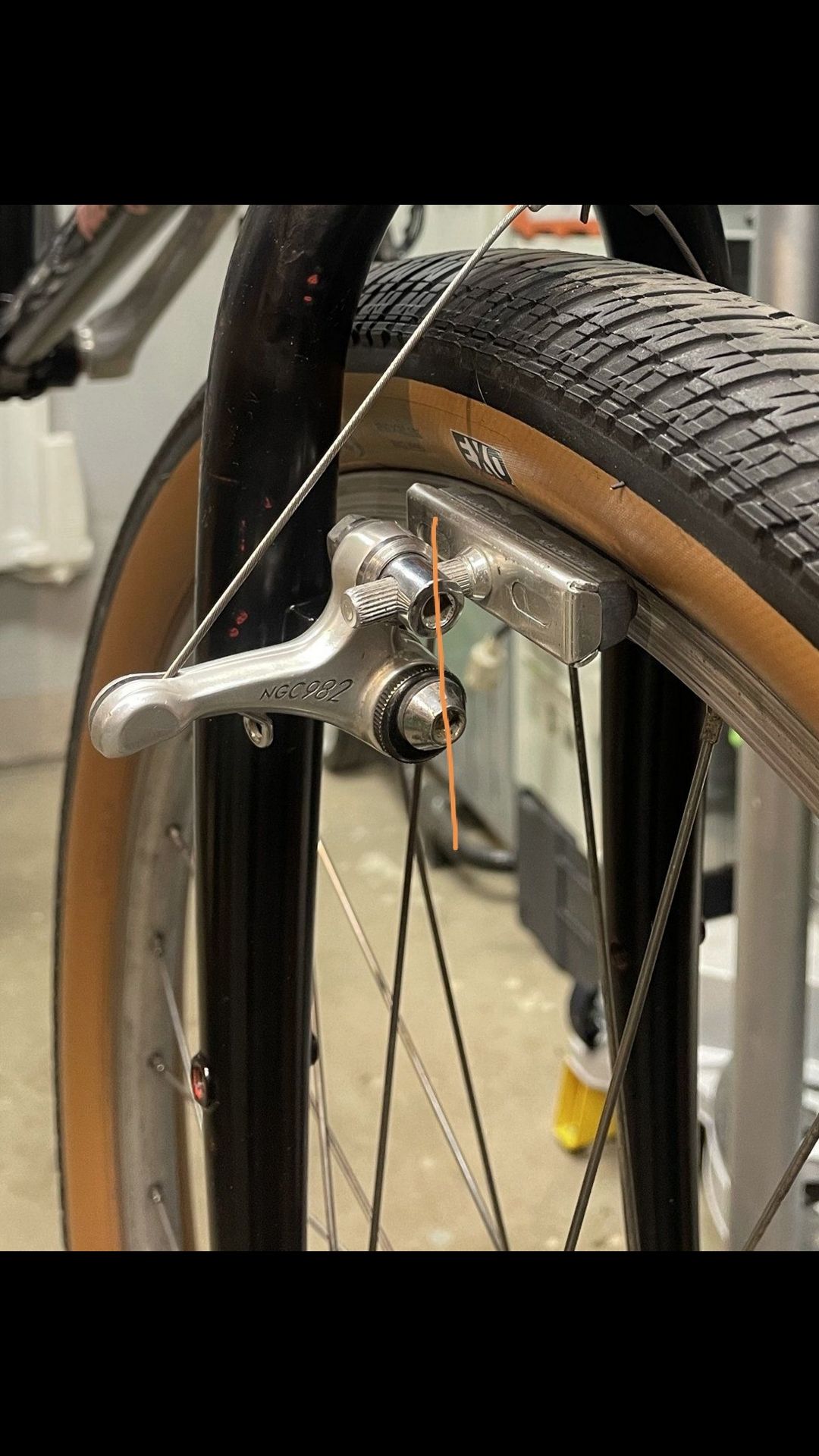

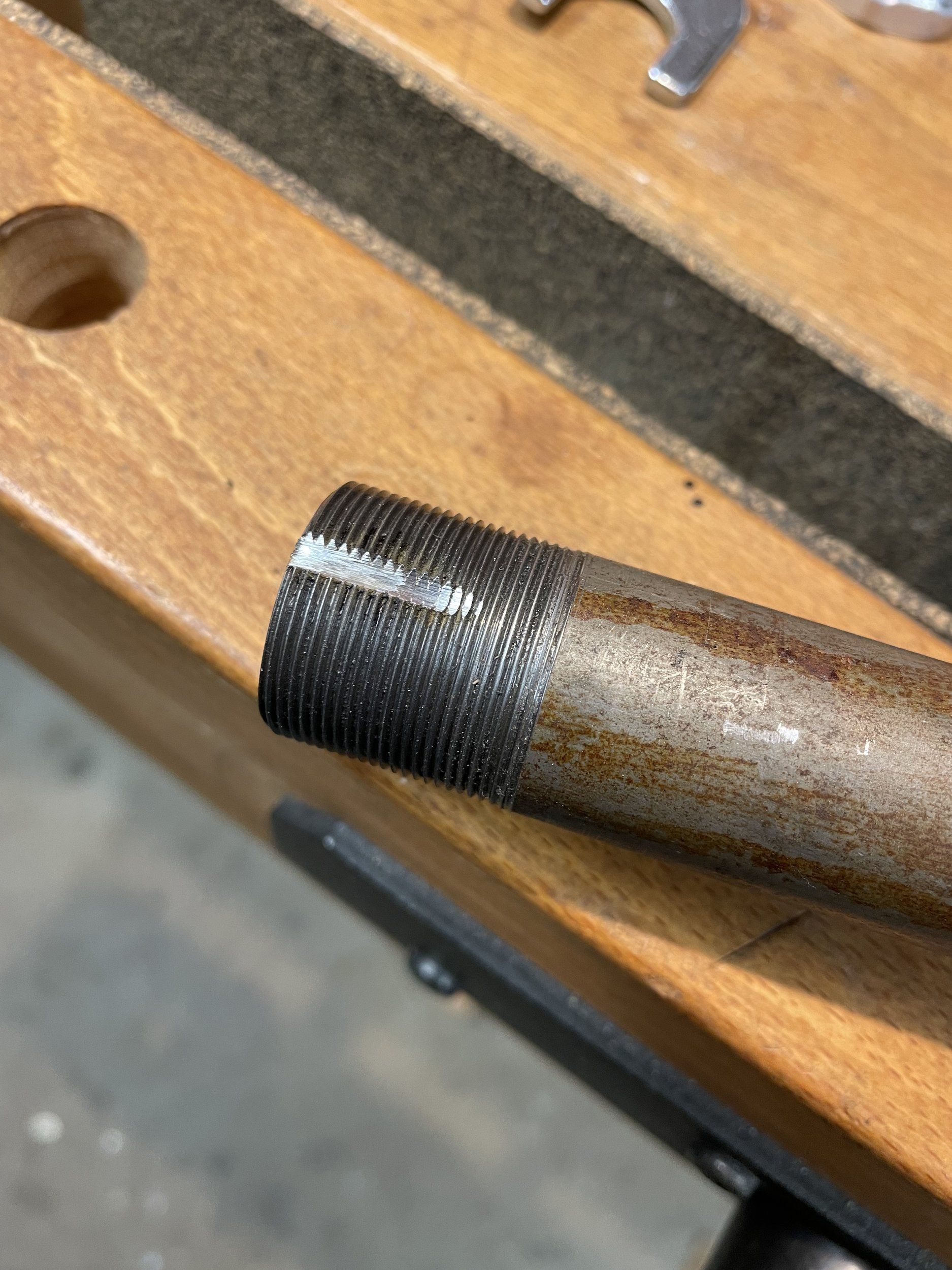

Skåra i gaffeln för styrning av bromsvajerstopp till cantisarna. Nytt område!

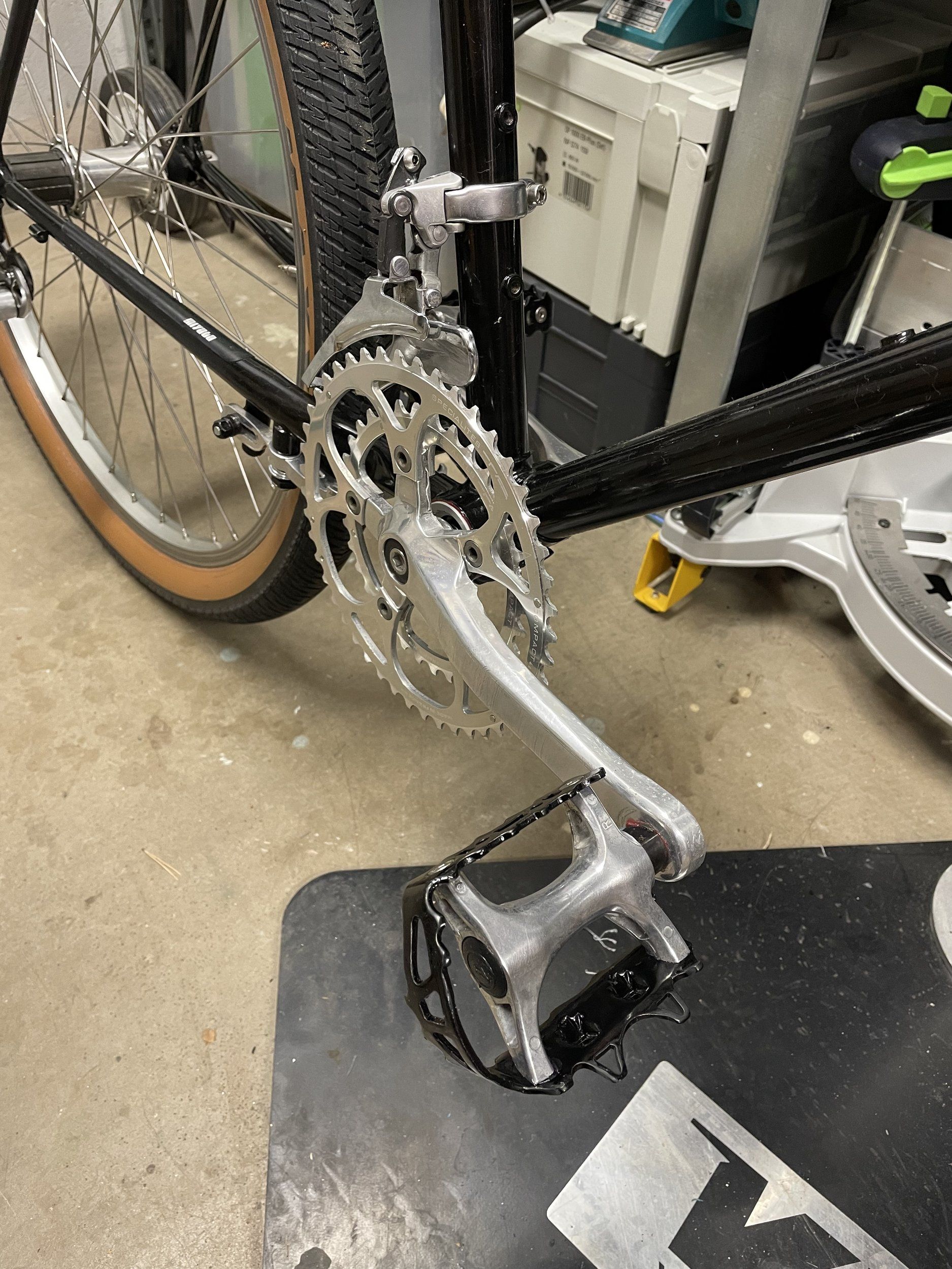

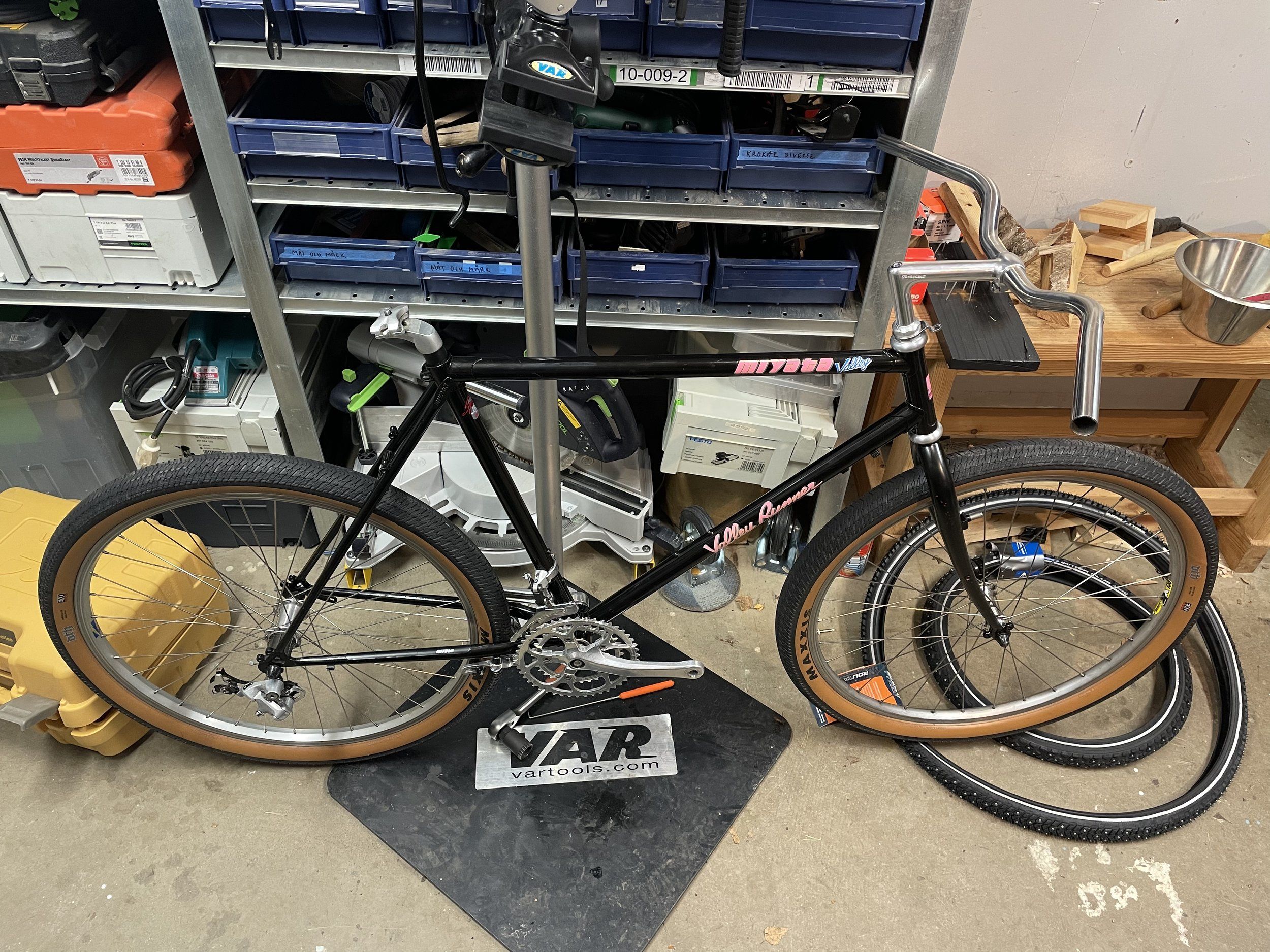

Ny provmontering med vevparti, rengjorda hjul och @Kashmirsocialist s absoluta favoritdäck. "Åååh vad härligt, man måste trampa i nedförsbackarna också!"
Men stiligt blir det!

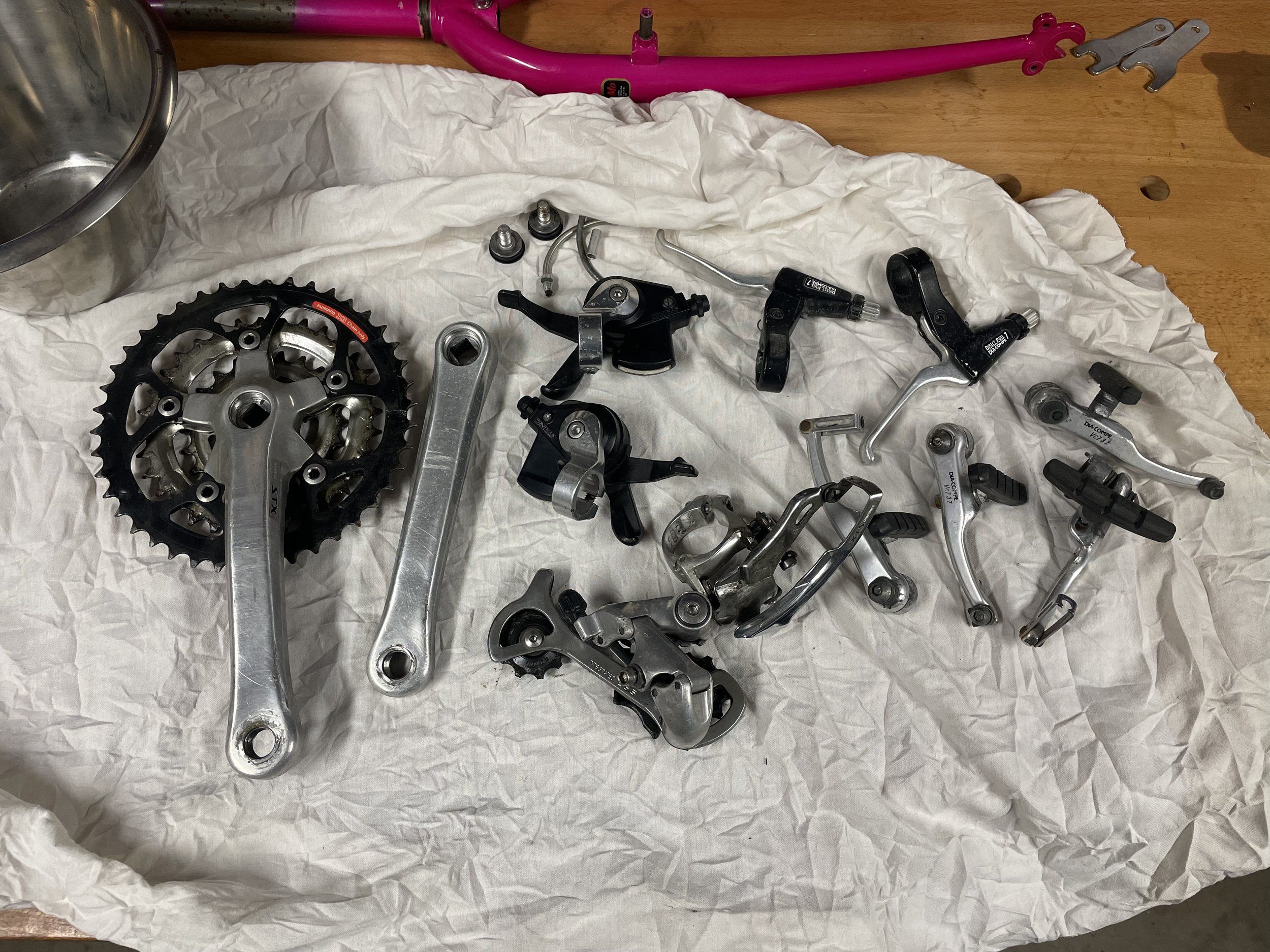

Tilltänkta broms- och växelreglage.
Fådda bromsar. Canti är snyggast och svårast!
Och vad ska det här ens likna? Skiter i detta tills vidare.. Bakbromsen i form av u-broms, gömd under kedjestagen. Just nu tror jag att det var en japan som tänkte ordentligt men tänkte fel. Hoppas jag kan få ordning på detta mysterium på ett vettigt sätt... Måste fråga en vuxen.

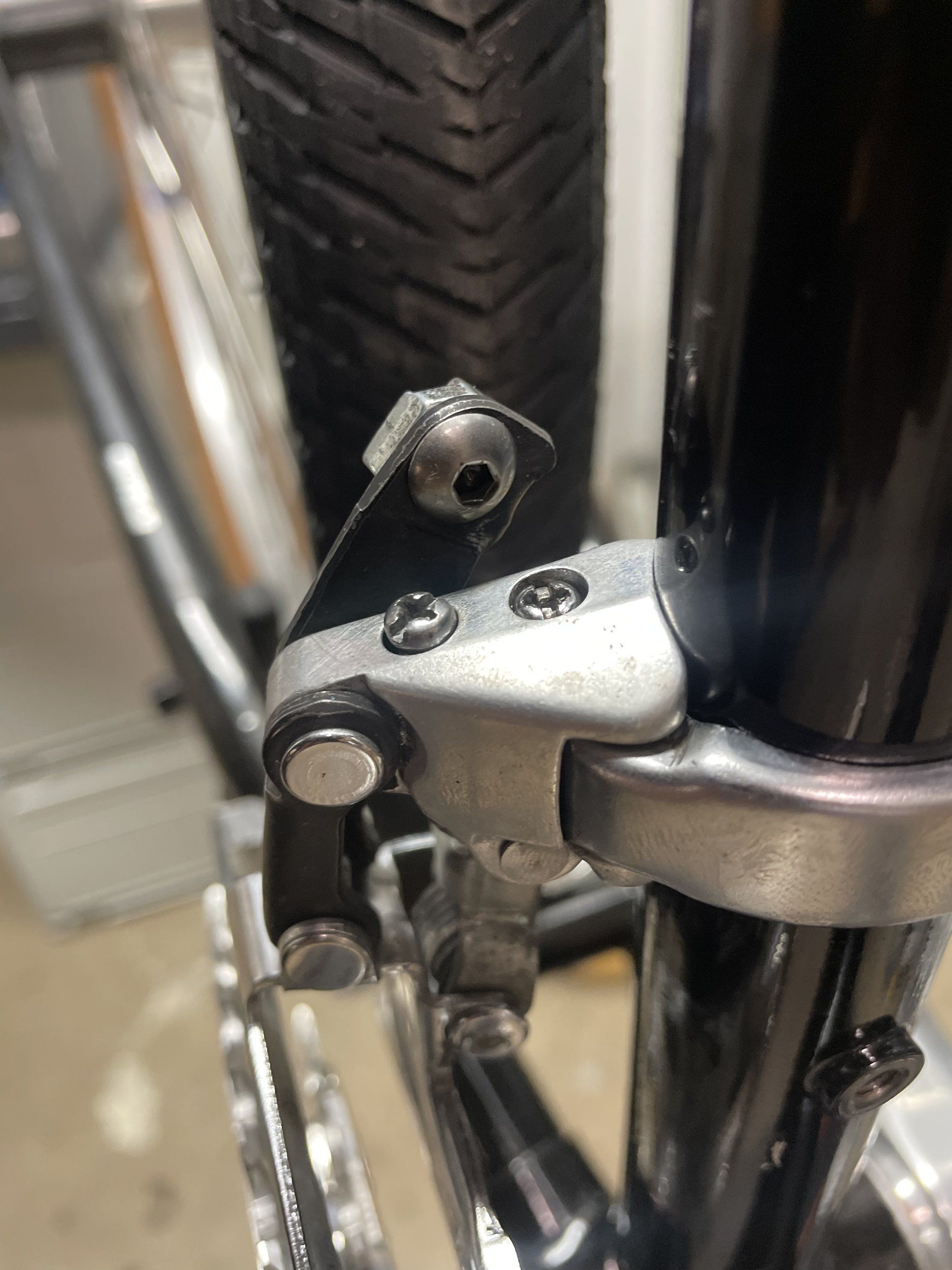

"Framväxel är lättmekat". Citerar mig själv. Den här verkar dock ha någon side-pull-rörelse, samt saknar låsskruv (den på bilden är ett provisorie). Ett tag tyckte jag att ingen av de växlar jag hade räckte till utåt på vevpartiet. Sen sa samma vuxna människa som jag tänkte fråga om bakbromsen (dvs Anders på Veloform) att jag hade fel vevlager. Tänk så enkelt saker är ibland om man vet hur man ska göra! Nu är det bara den där side-pullgrejen kvar att lura på..

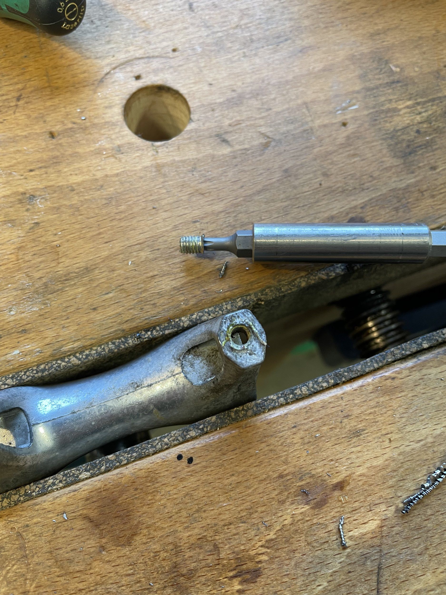

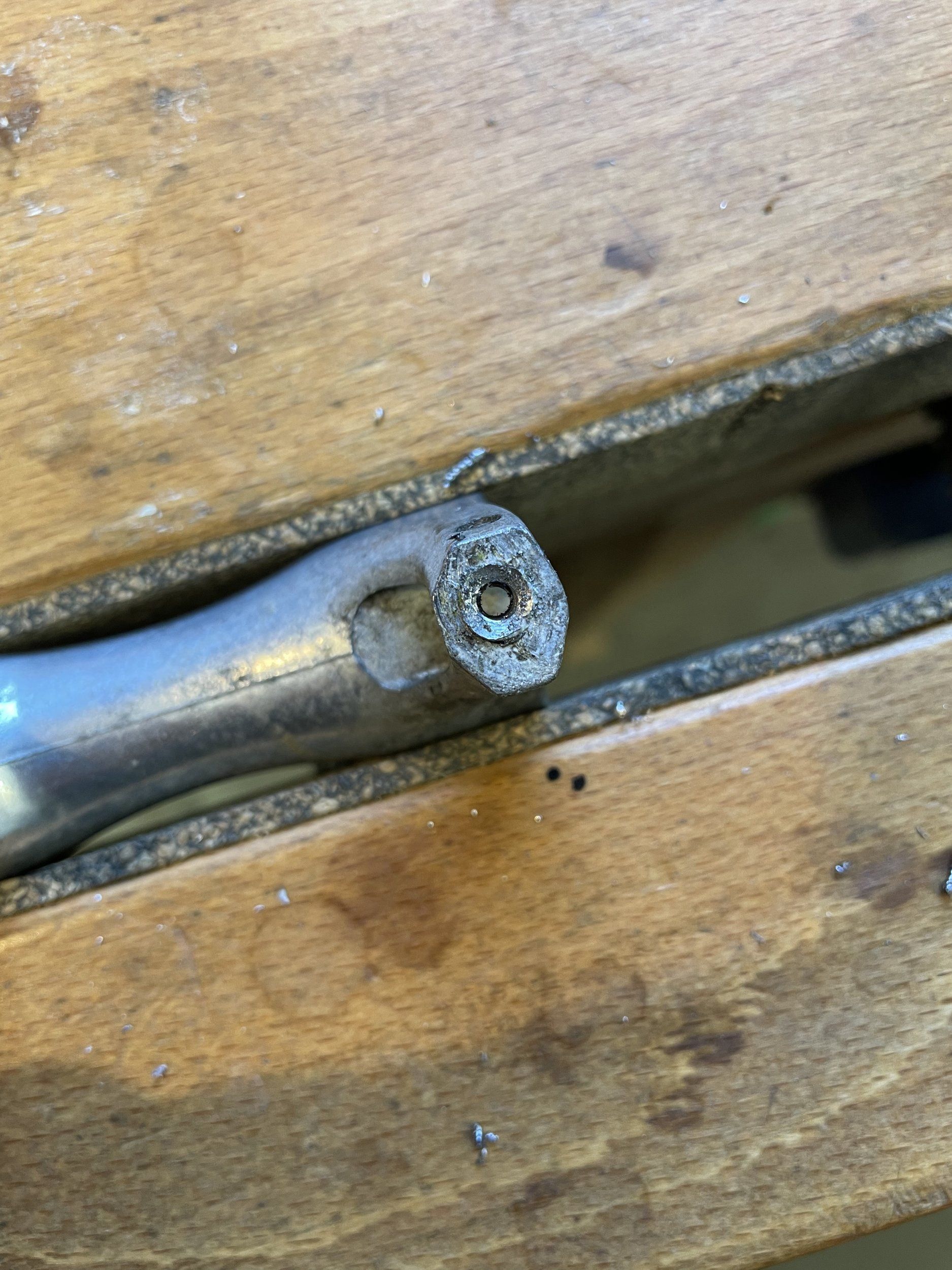

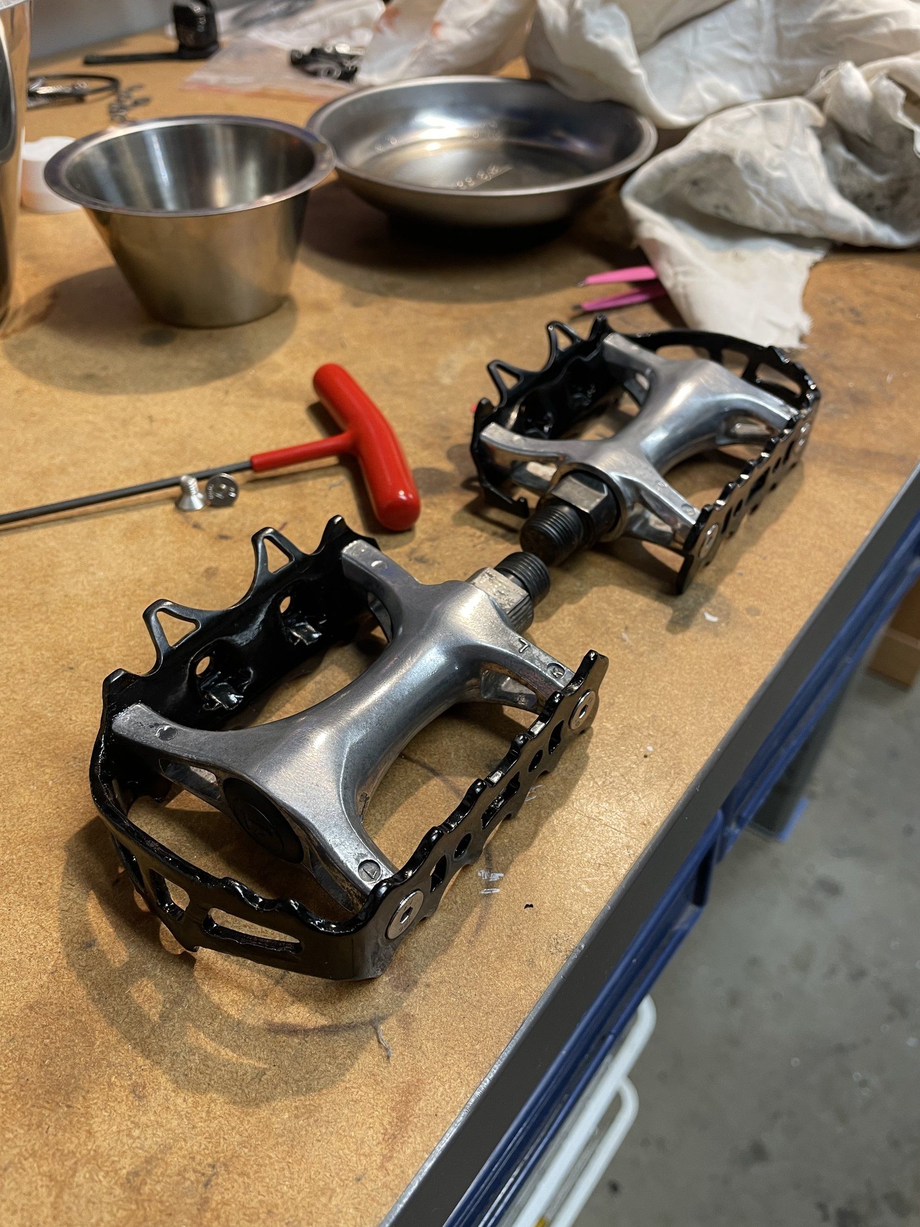

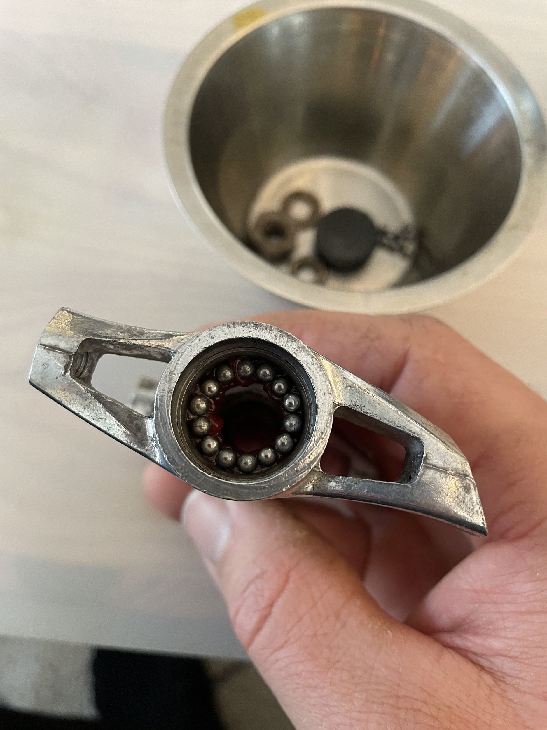

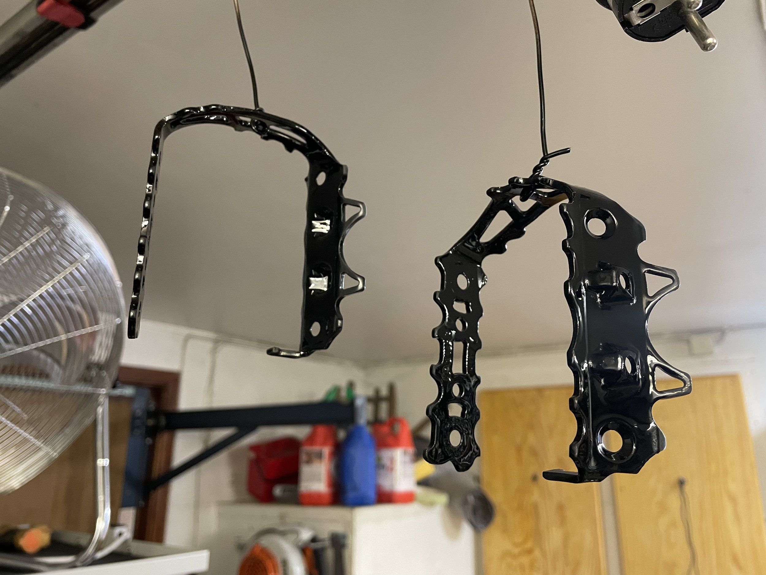

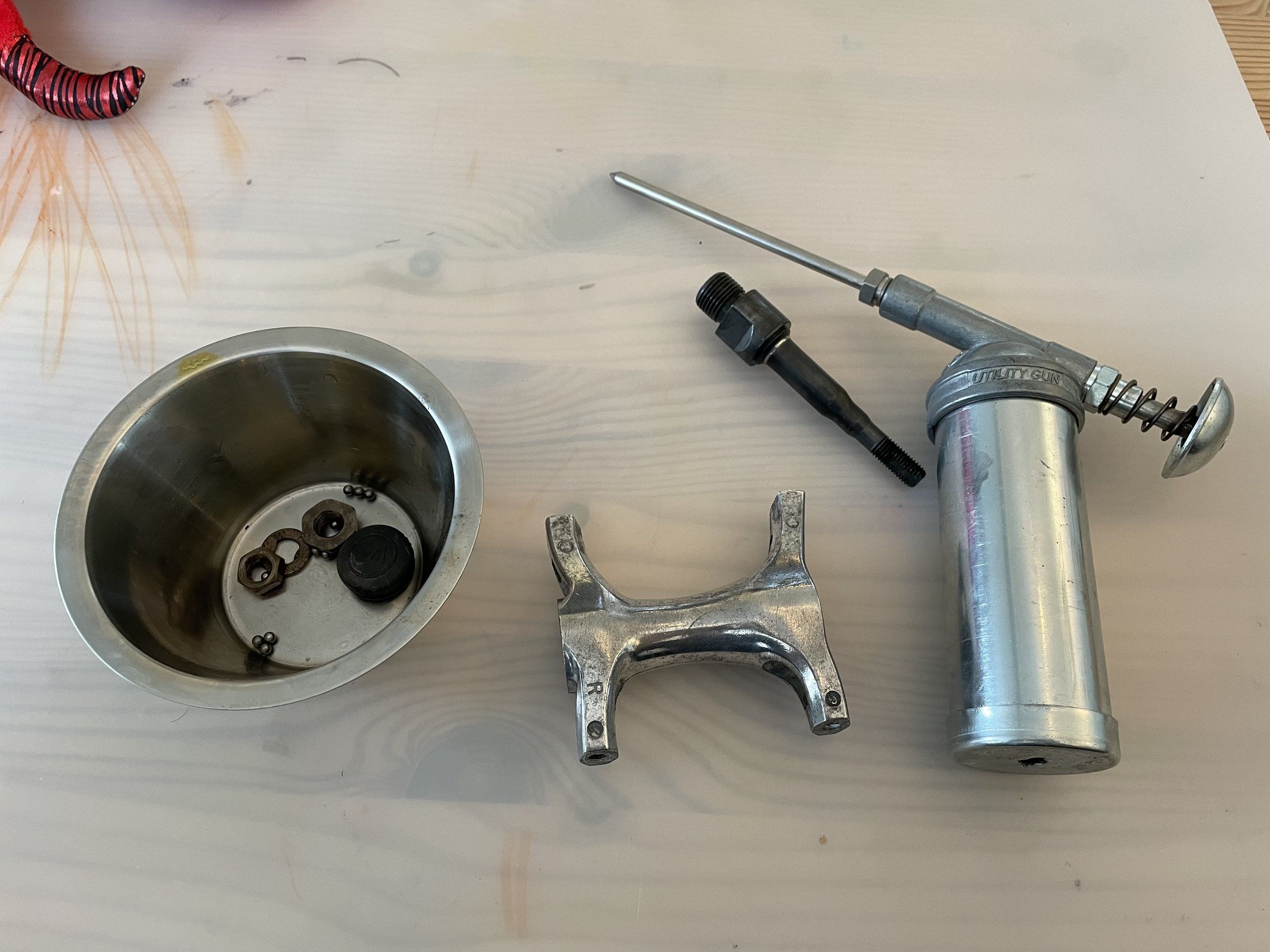

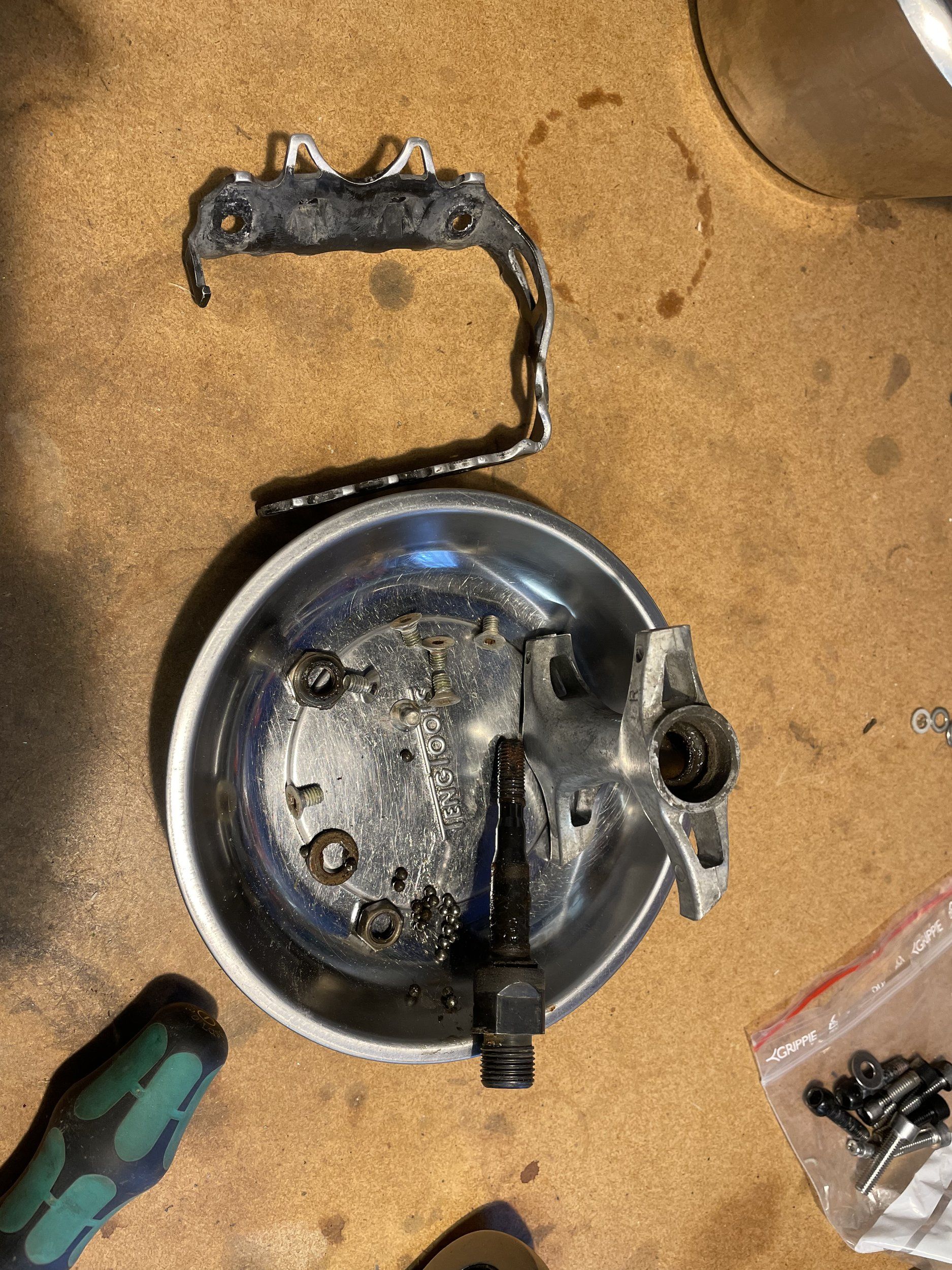

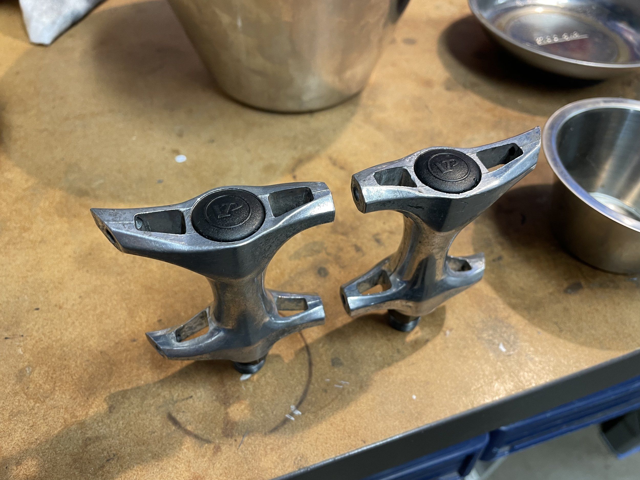

Pedalerna från den gula donatorcykeln hade sett bättre dagar. Kändes ändå ganska fina, och planen är att denna cykel inte ska ha spd-pedaler som alla mina andra cyklar.

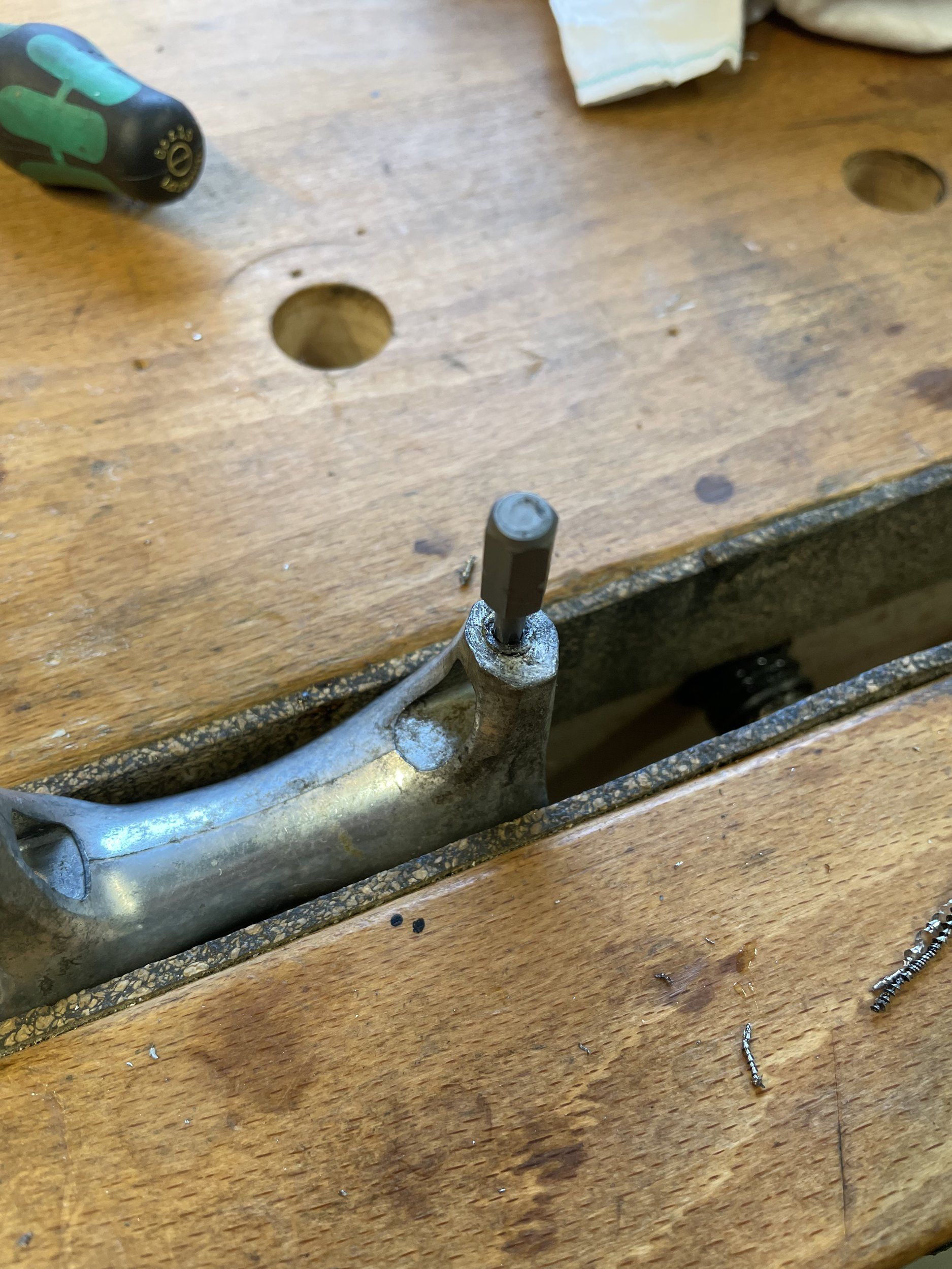

Rivning av pedal inklusive fix av krånglande skruv.
Rengjorde samtliga delar. Bockade till ramen runt pedalen som fått lite smällar. Polerade upp pedalkropparna. Nytt fett och återmontering.
Passade på att lacka om själva ramen när jag ändå höll på (gjorde det lite snyggare än på gaffeln denna gången). Saknade en skruv och passade därför på att byta ut alla skruvarna när jag ändå höll på. Näst intill oförskämt fint blev det!
Visa bilaga 598326
Visa bilaga 598323
Visa bilaga 598324
Visa bilaga 598325
Visa bilaga 598327
Visa bilaga 598328
Visa bilaga 598329
Visa bilaga 598330
Visa bilaga 598331
Visa bilaga 598332
Gjorde samma manöver på min miyata (låt gå för att det var av lite slarvigare karaktär). Slogs dock av att det kändes helt hopplöst att veva runt på så små pedaler när man vant sig vid stora plattformar. Men snyggt är det onekligen.

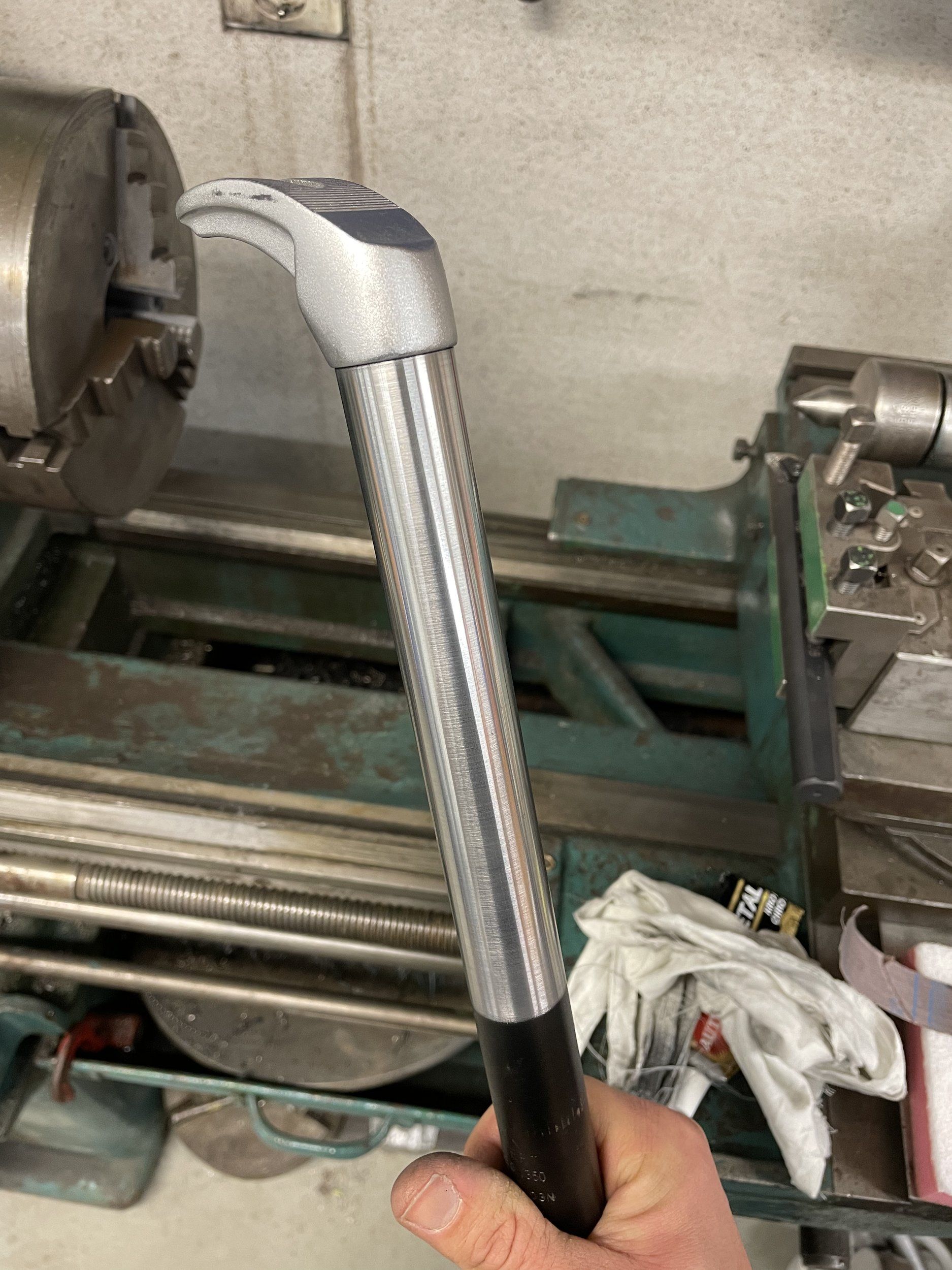

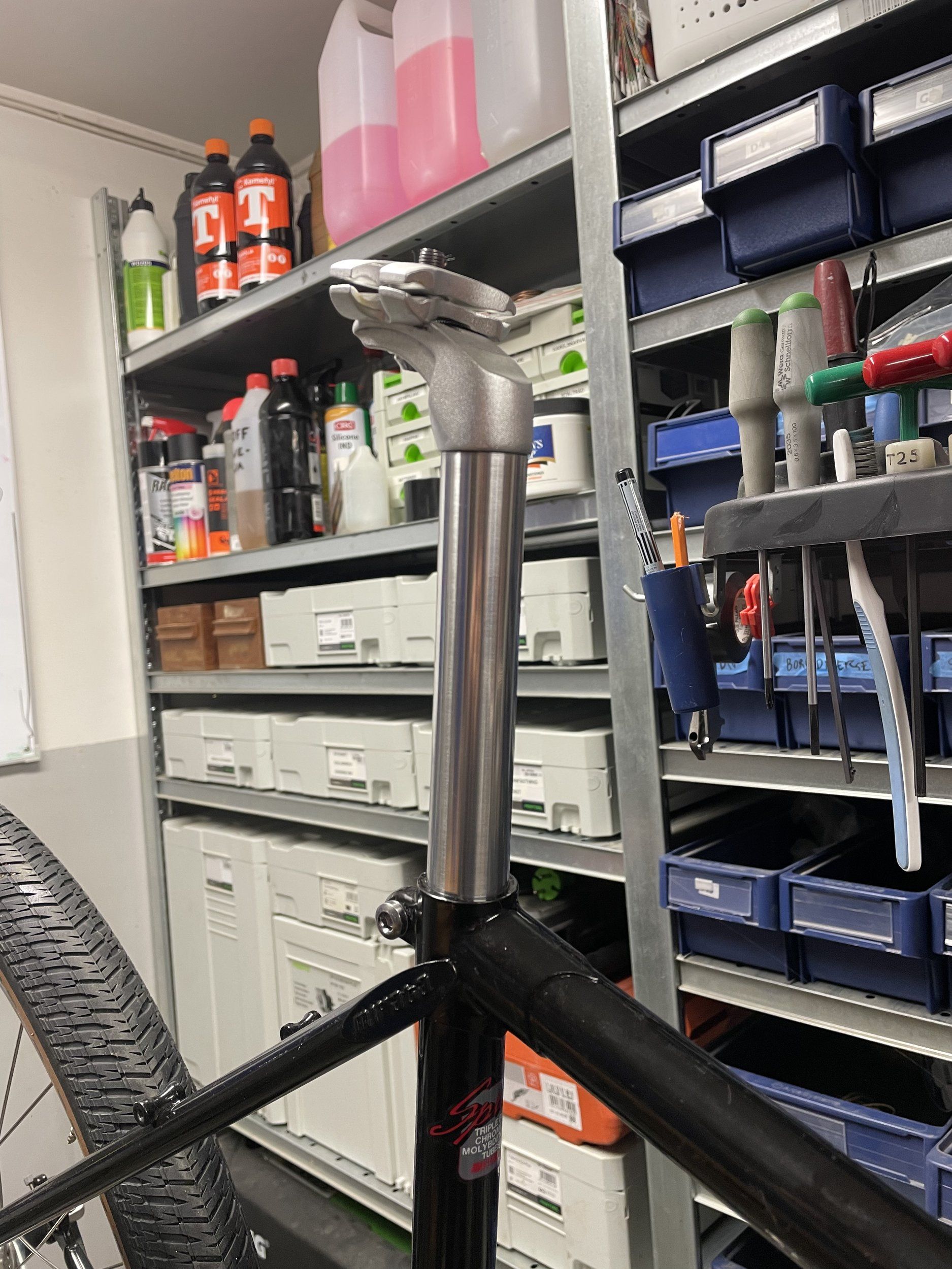

[Byggtråd] Efterlängtad Miyata

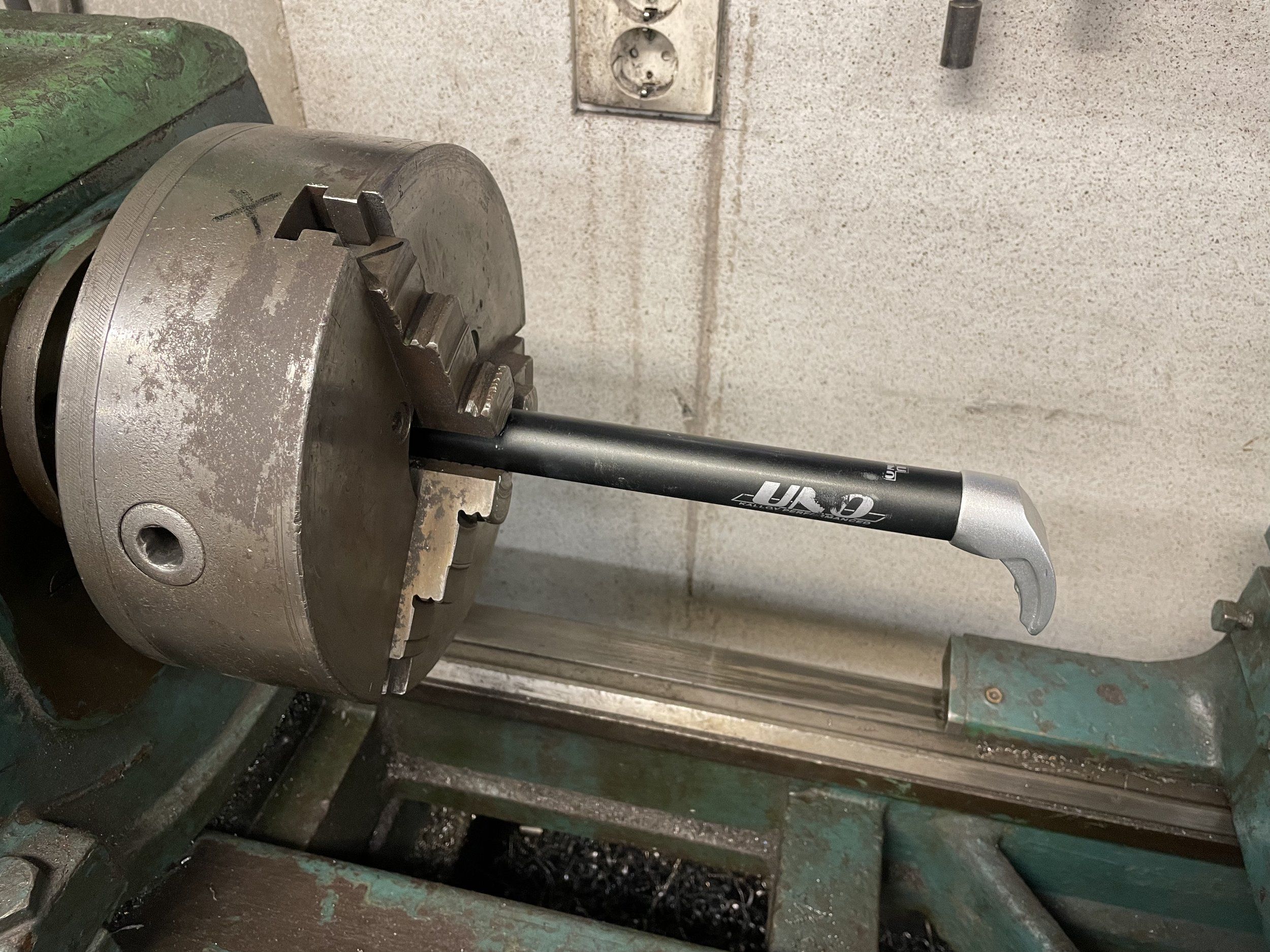

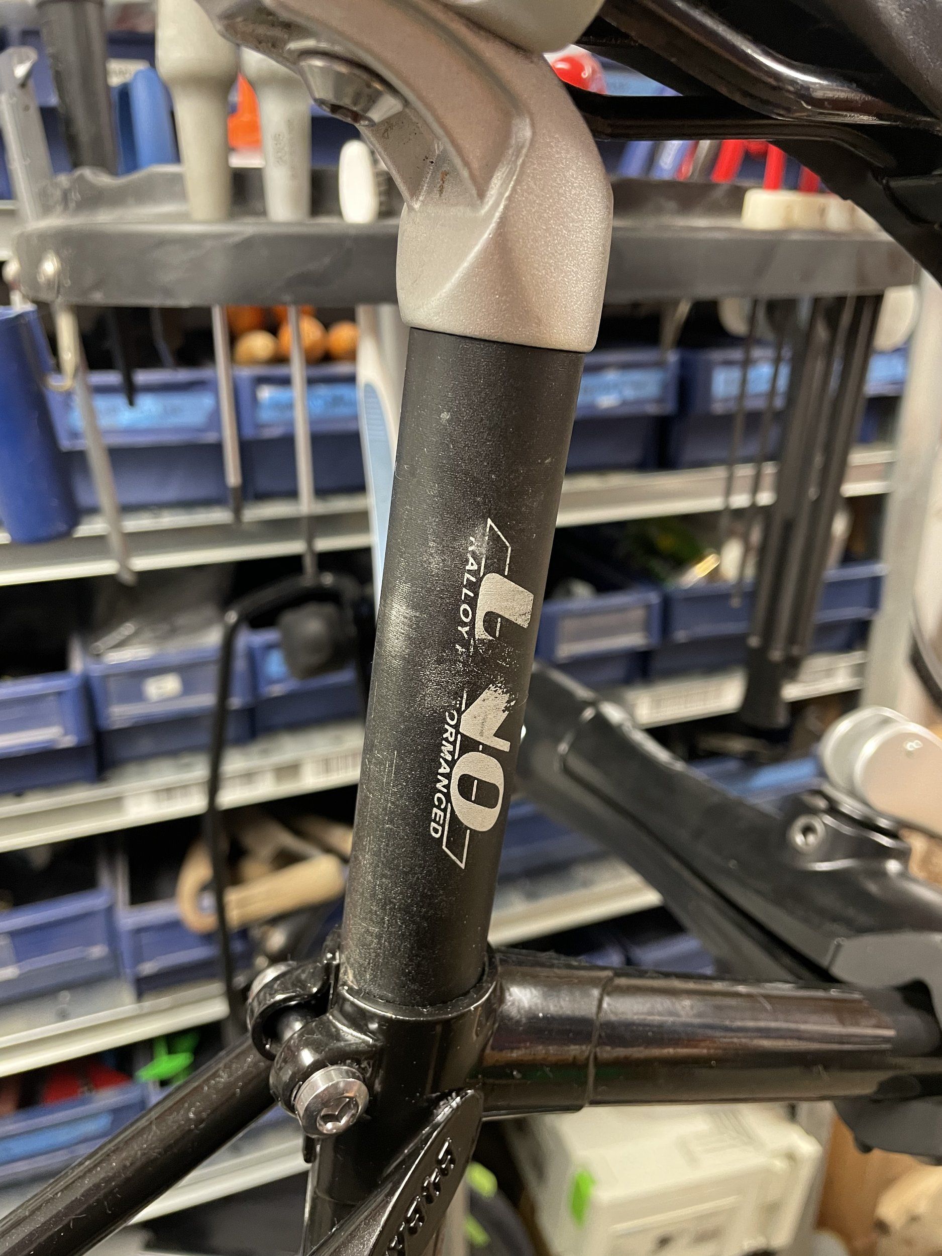

Eftersom @Moses95 gett bort alla sina cykeldelar till mig har jag en sadelstolpe som passar denna ram. Den råkar dock vara svart. Tanken är att allt på denna cykel ska vara blankt silver eller svart (med undantag av däcksidorna och den rosa Miyata-loggan). Åtgärd krävs mao.
Svartdassigt.
Svarvigt.
Slippapper i diverse kornstorlekar följt av polerpasta ledde till det här.
På plats.
Svartdassigt.
Visa bilaga 598333
Svarvigt.
Visa bilaga 598334
Visa bilaga 598335
På plats.
Visa bilaga 598336
Är rädd för samma upplevelse! Jag kör alltid spd med hårda sulor. När man cyklar med pedaler likt dessa tycker jag mig känna varje liten tagg på ramen runt pedalen, samt två tydliga linjer som trycker ohärligt mot foten. Inte alls säker att detta kommer accepteras, men stora plattisar känns heltokigt på en cykel som detta..

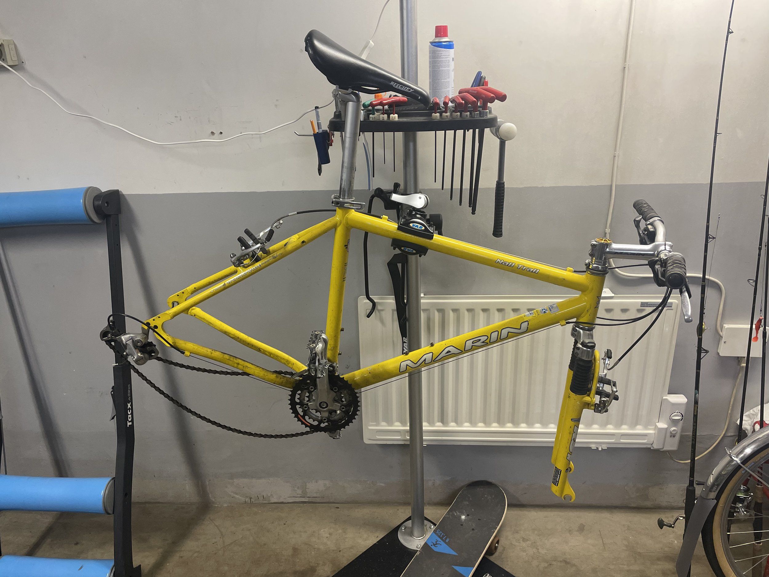

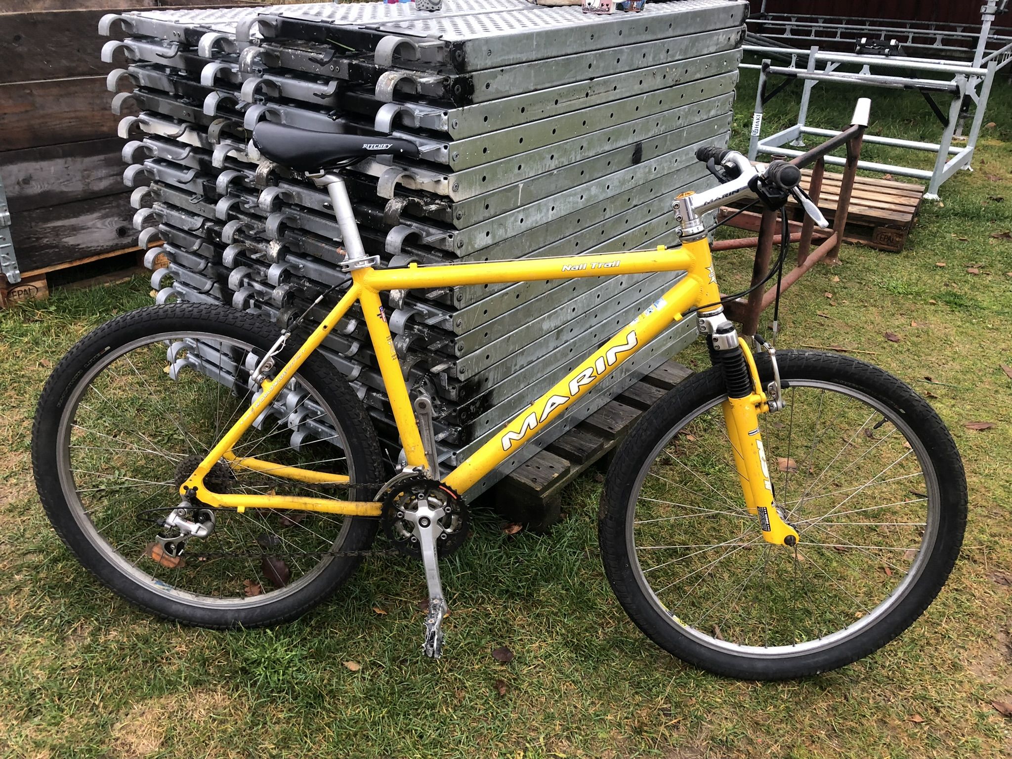

Spännande! Men tycker lite synd om den där fina gulingen... Marin är också människor.
Ja den ser lite ledsen ut för tillfället. Den är dock en stigcykel från en tid då stigcyklar var riktigt dåliga, och i mina ögon inget att bygga vidare på. Vilken dag som helst har jag dock tänkt lägga ut den i yardsale-tråden. Den har helt klart en viss charm, samt har en fungerande dämpad framgaffel, styre och sadelstolpe. För någon som gillar HT-cyklar från den eran är den säkert inte helt oäven!
Om någon är intresserad är det bara att dra ett PM!
Svartdassigt.
Visa bilaga 598333
Svarvigt.
Visa bilaga 598334
Visa bilaga 598335
På plats.
Najs, men du skulle kanske putsat ner till "max-strecket" ? Då kan man veta när man gått för långt även utan brillor ? .... villhöver verkligen en svarv nu.
Sant! Men det hade varit för någon annans skull än min egen - putsade till strax under min egen sadelhöjd..? Man märker tydligt ett ganska stort svaj på stolpen redan vid det utstick ut chucken man ser på bilden, så om jag skulle tagit mer hade jag behövt göra ett omtag. Så roligt var det inte tyckte jag.?

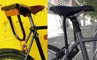

Jag har grubblat på nån variant där låset sitter under sadeln och spänns fast neråt, men vet inte exakt hur det skulle byggas smidigt, eller om det finns nån färdig lösning för detta.
Ja precis! Den första ser ju rätt stabil ut iaf. Finns såna att köpa eller är det diy som gäller?
Bör gå att ordna med två (eller ett) spännband, inte lika snyggt men skulle nog göra jobbet.
Hm, det där ser ju ganska bra ut!
Borde gå att fästa något liknande från överröret ner till vevlagerhylsan eller däromkring så låset sitter inne i triangeln eventuellt. Jag har förmodligen grejer för att tillverka en sådan hållare!
Ska fundera vidare, tack för inspirationen!

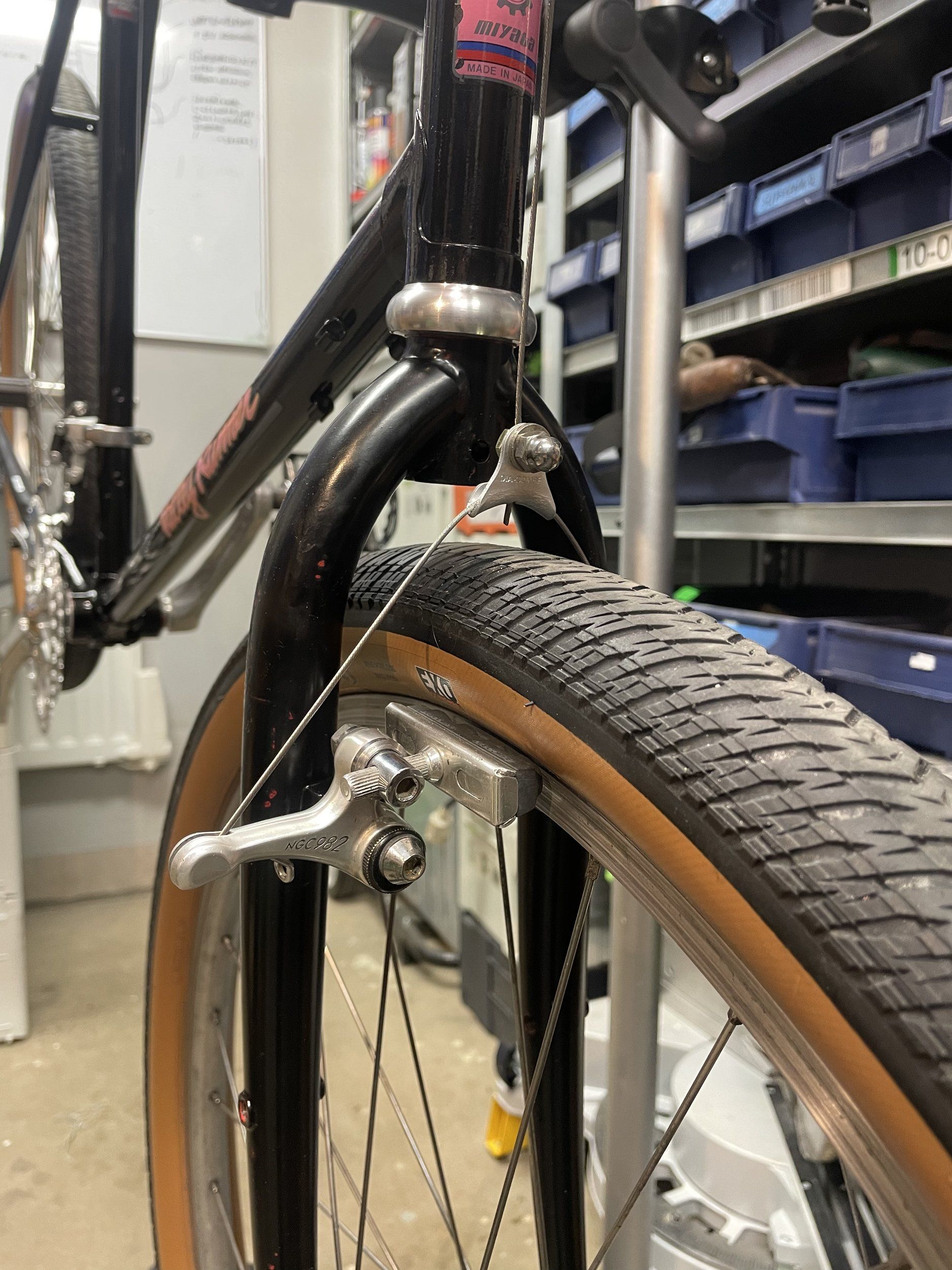

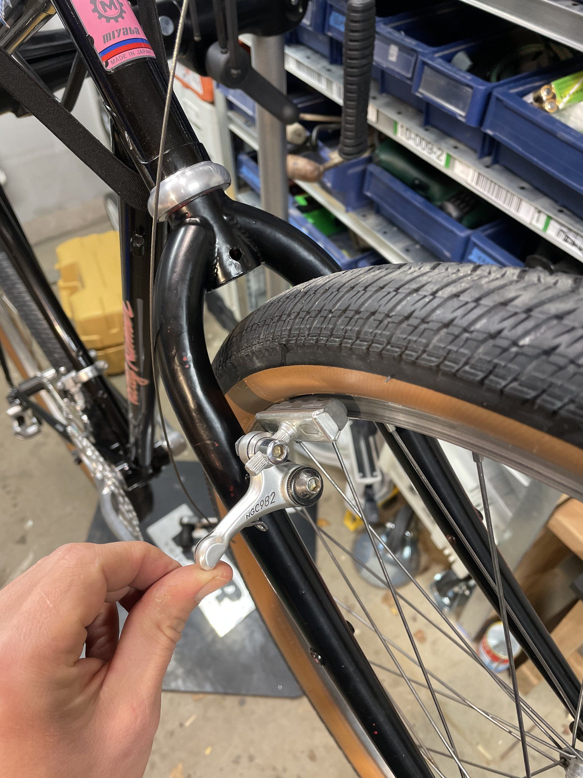

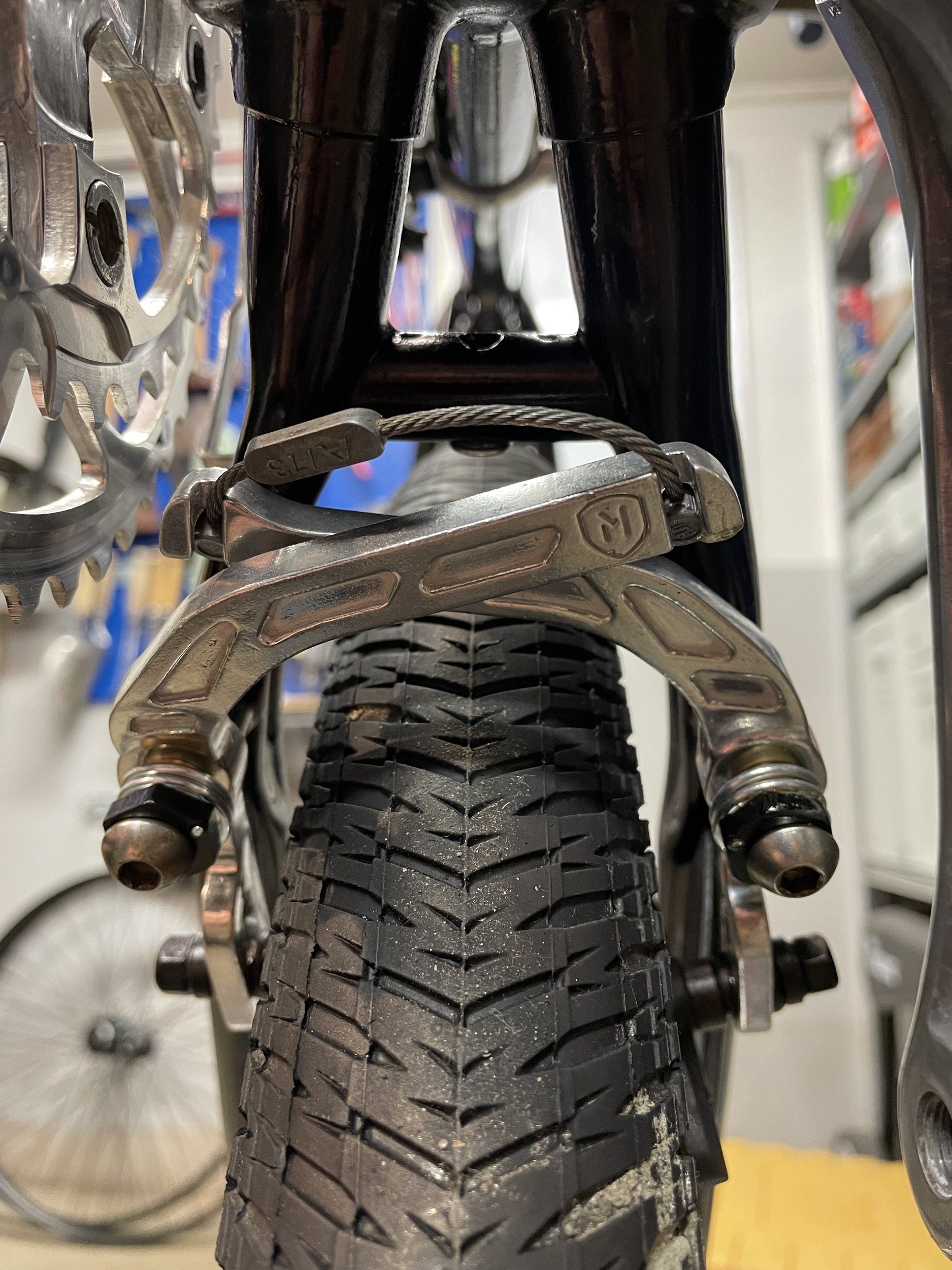

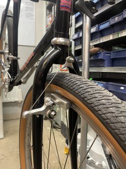

Cantiexperter: För tight monterat? Har ca 1 cm från däck upp till ändhylsan (som inte är monterad ännu). Ca 1,5 mellan däck och hängare.
Långt ifrån expert.. Men jag tycker det ser tight men bra ut. Ska skärm på kanske det blir problem? Vad jag förstått det som så vill man ha linjen mellan bromsarmens infästning i gaffeln och bulten som håller bromsskon parallell med gaffeln. Vilket det ser ut att vara på ett ungefär.
    654.8 KB · Besök: 46
Ser bra ut. När du har hängare - kör den så lågt som möjligt för mest mekanisk fördel.
Bromsvajern kan du böja åt sidan så den inte sticker nedanför hängaren som en… Ett intryck som nog riskerar ytterligare förstärkas med en vajerskoning.
normalt sett vill man inte ha klykans underdel (röd pil) under kronröret (blå pil) dels pga ev skärmmontage dels om man kör skärmlöst och nått följer me däcket runt ska de inte kunna hooka bromsen men övrigt vill man ha den så långt ner som de går
Visa bilaga 598846
Smart, har jag aldrig tänkt på.
Förresten: Vilka fruktansvärda däck det är på cykeln @n3wton.
Så, nu var det sagt.
