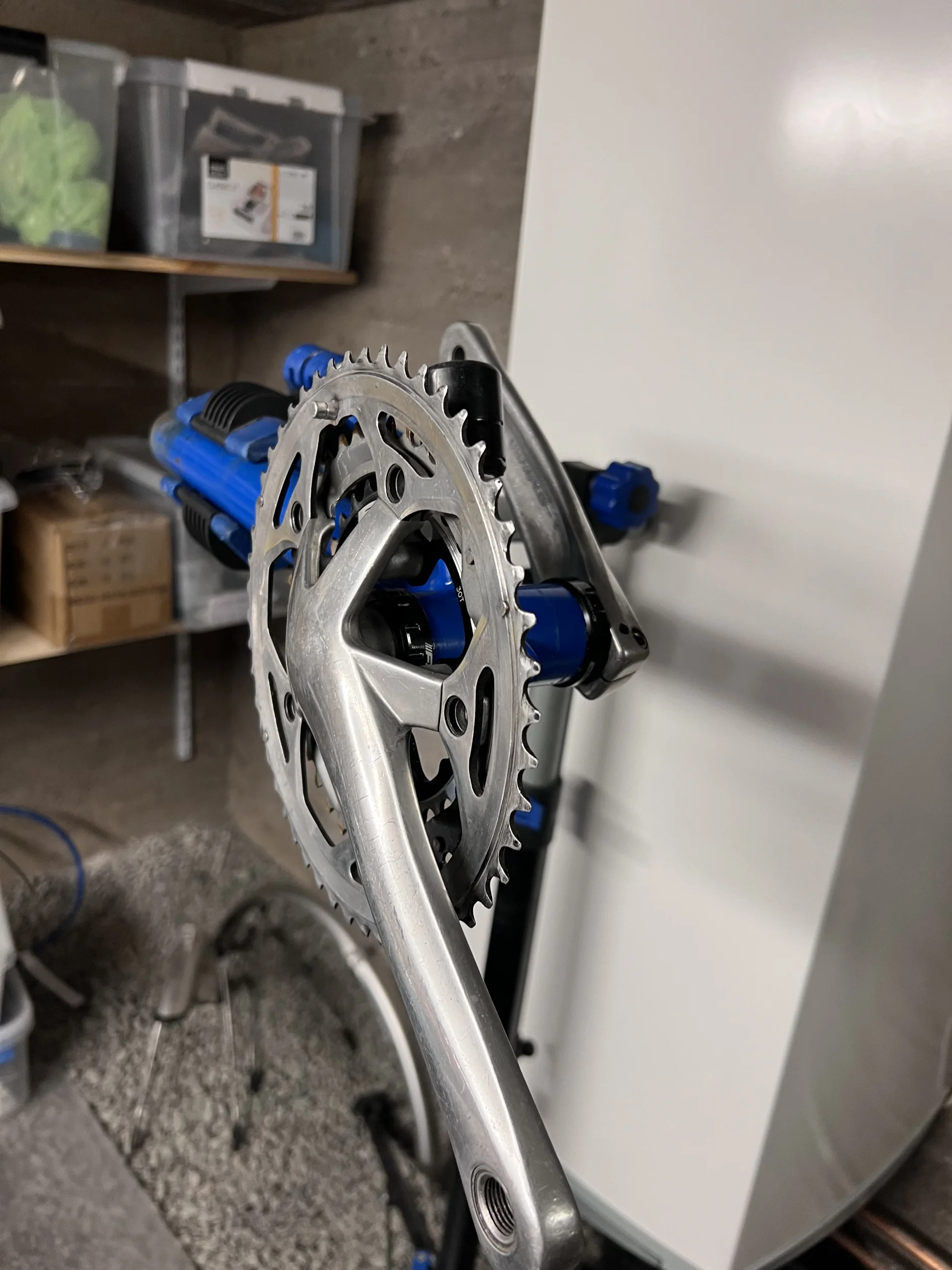

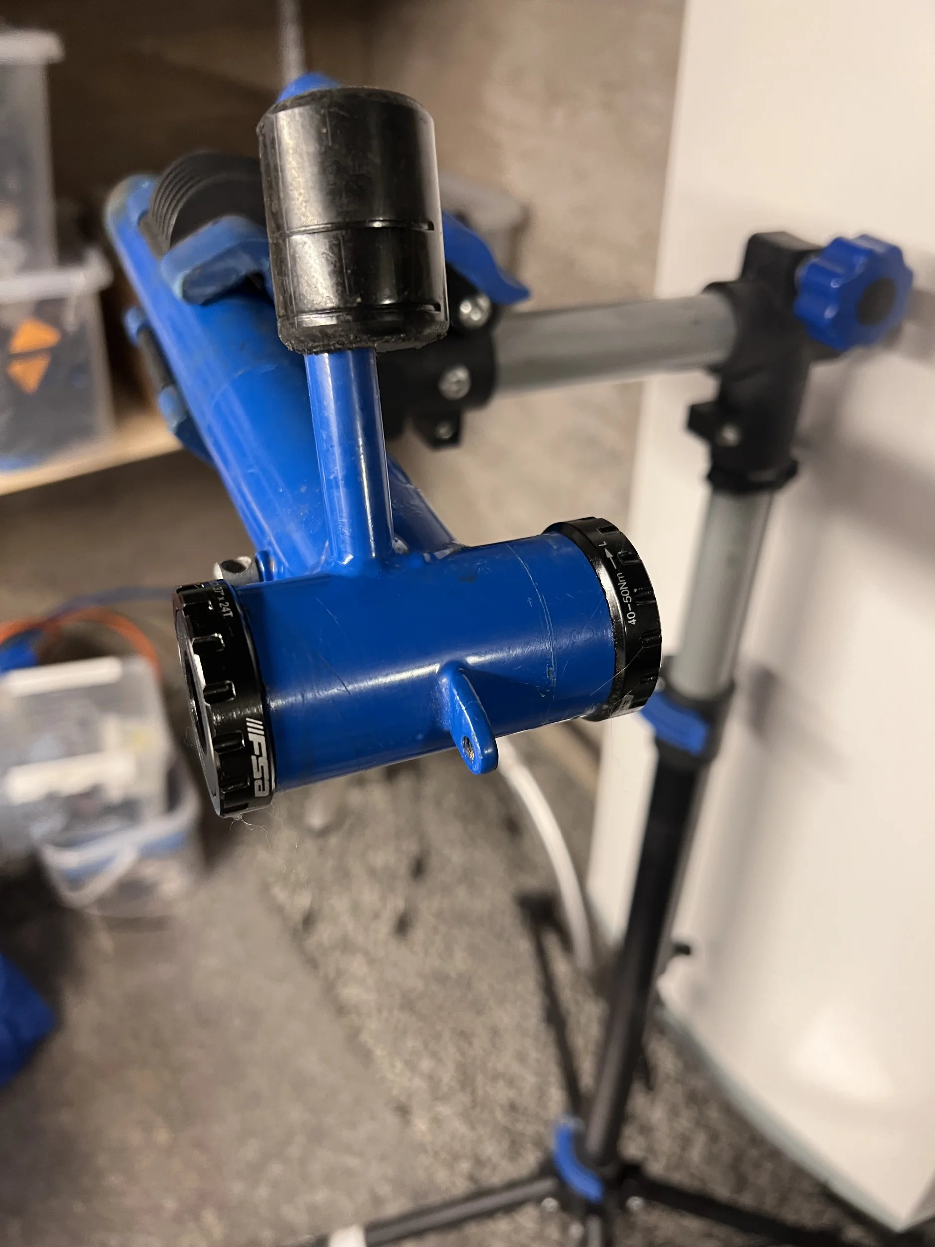

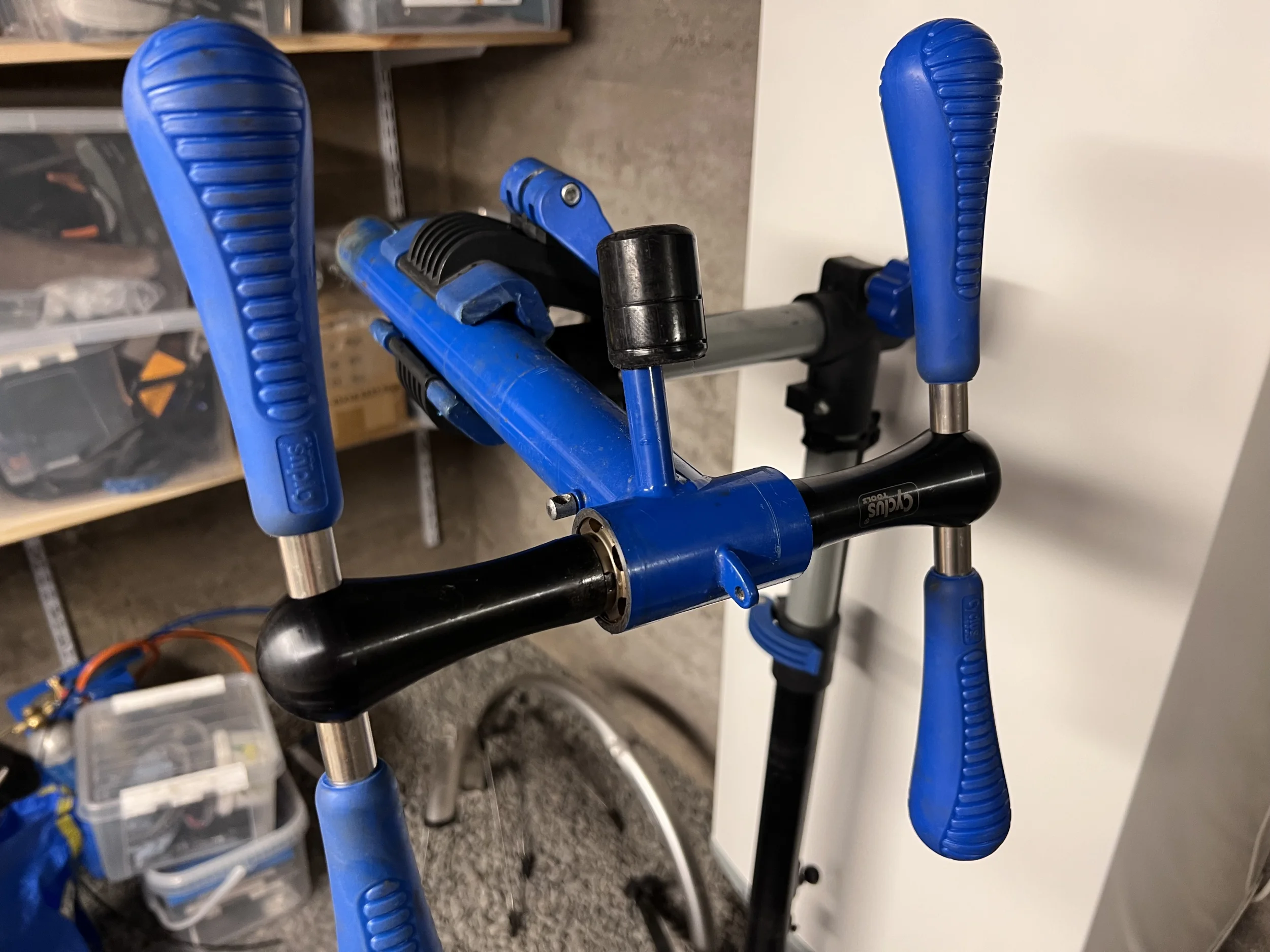

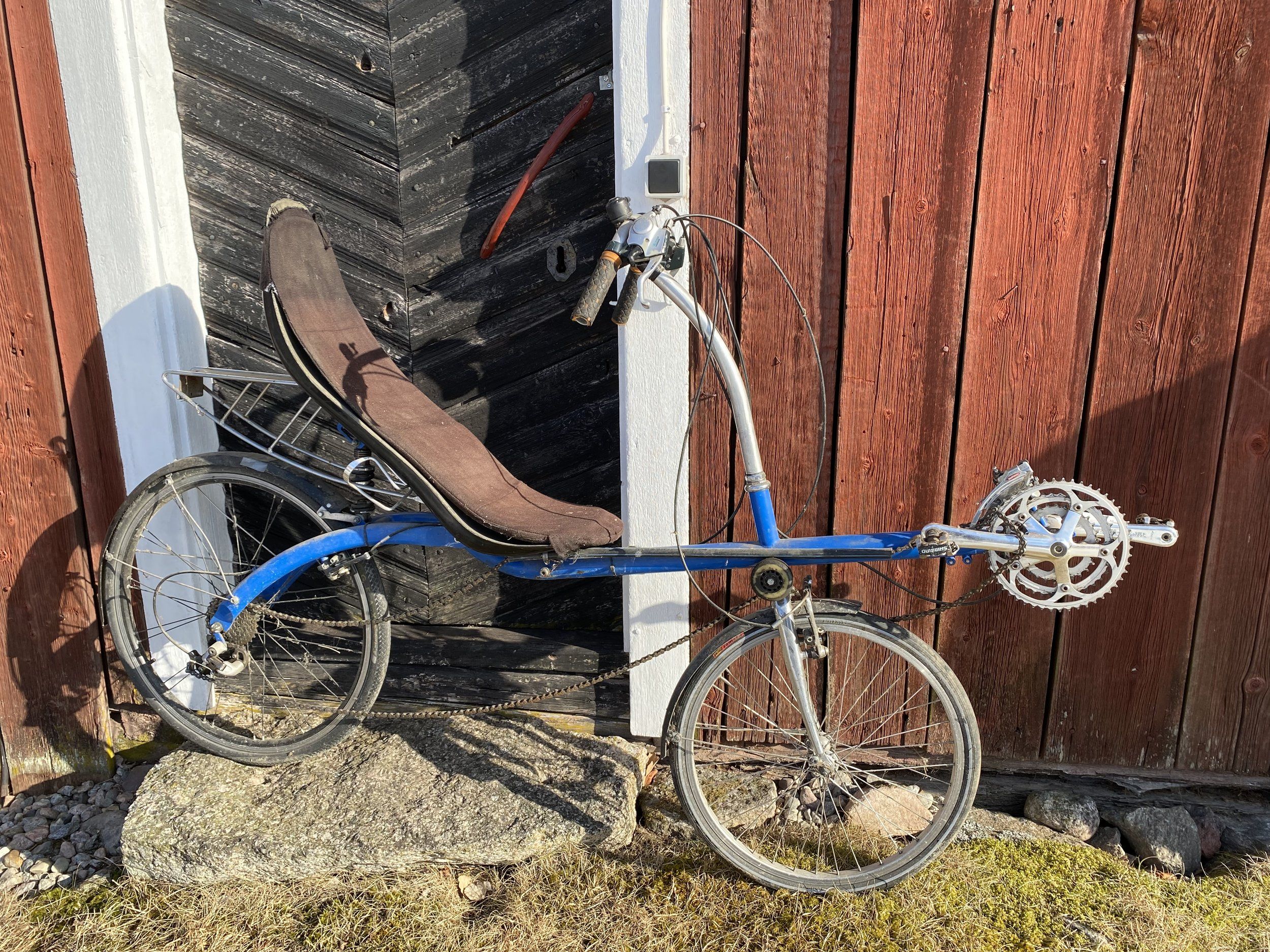

Ropade hem ett vrak till liggcykel för 600kr på auktion i höstas. Det mesta verkar vara slut och behöver bytas och fixas till.

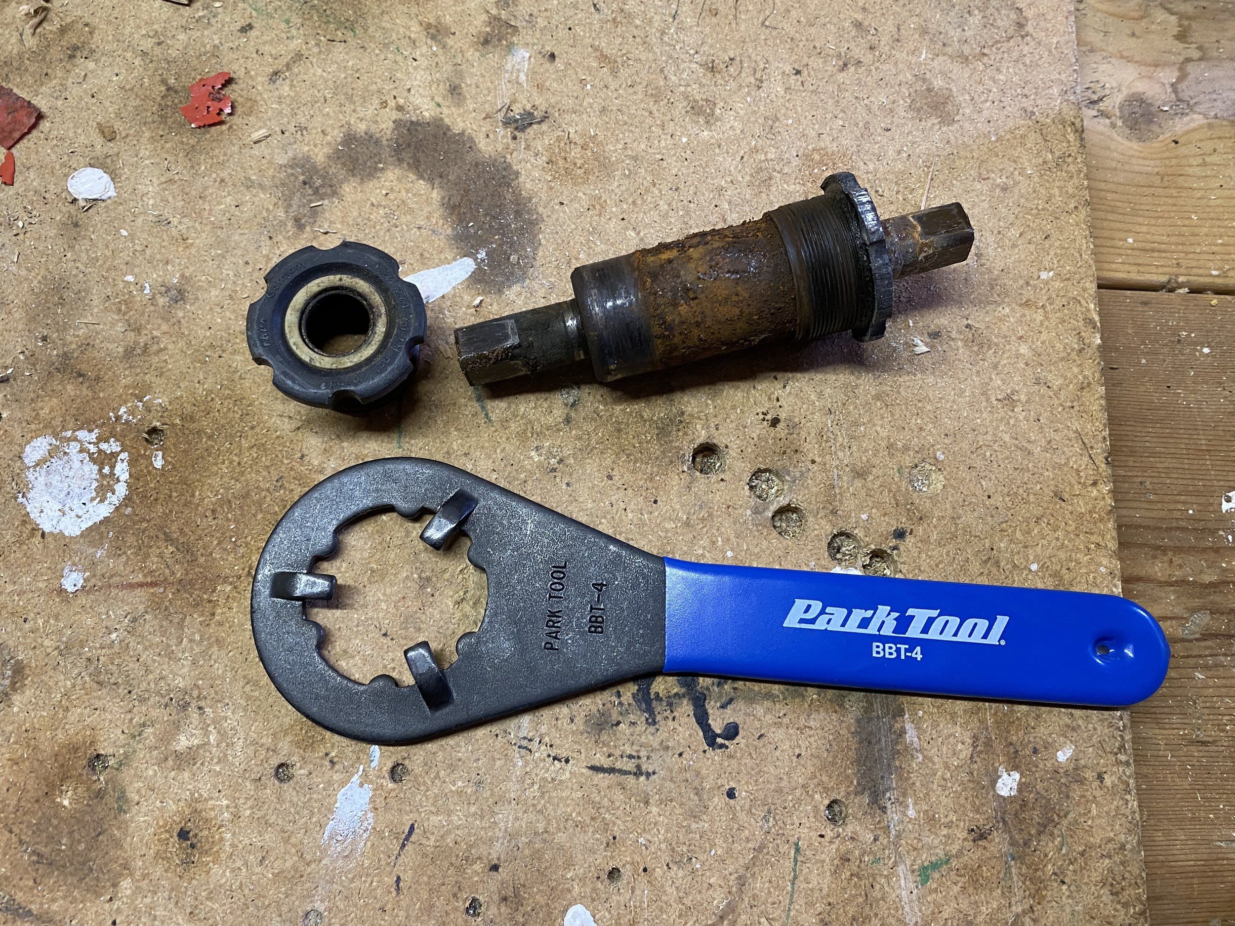

Fick loss vevlagret i alla fall. Ett sånt där överjävligt med plastkoppar, men det släppte utan något behov av att bränna upp skiten.

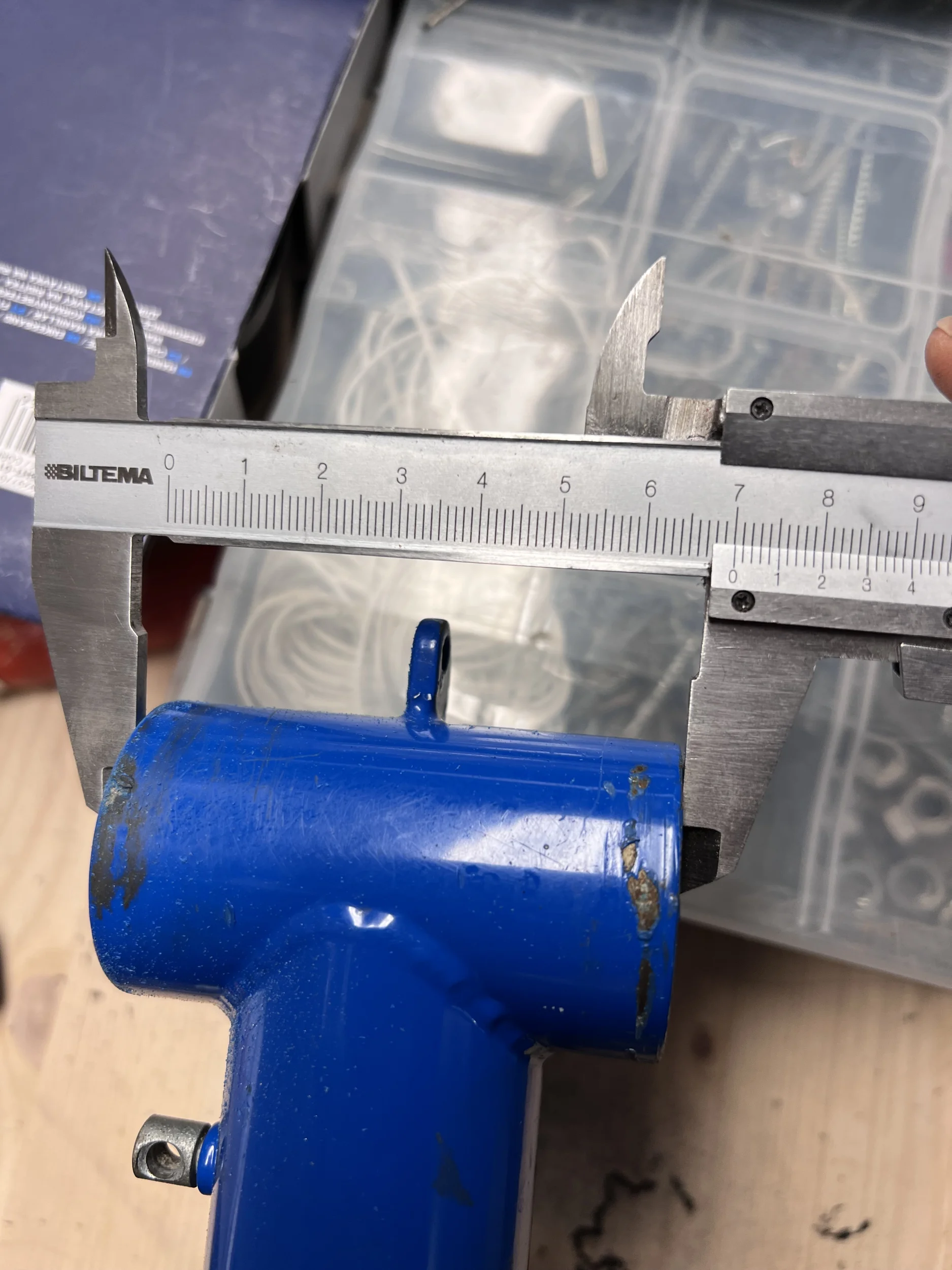

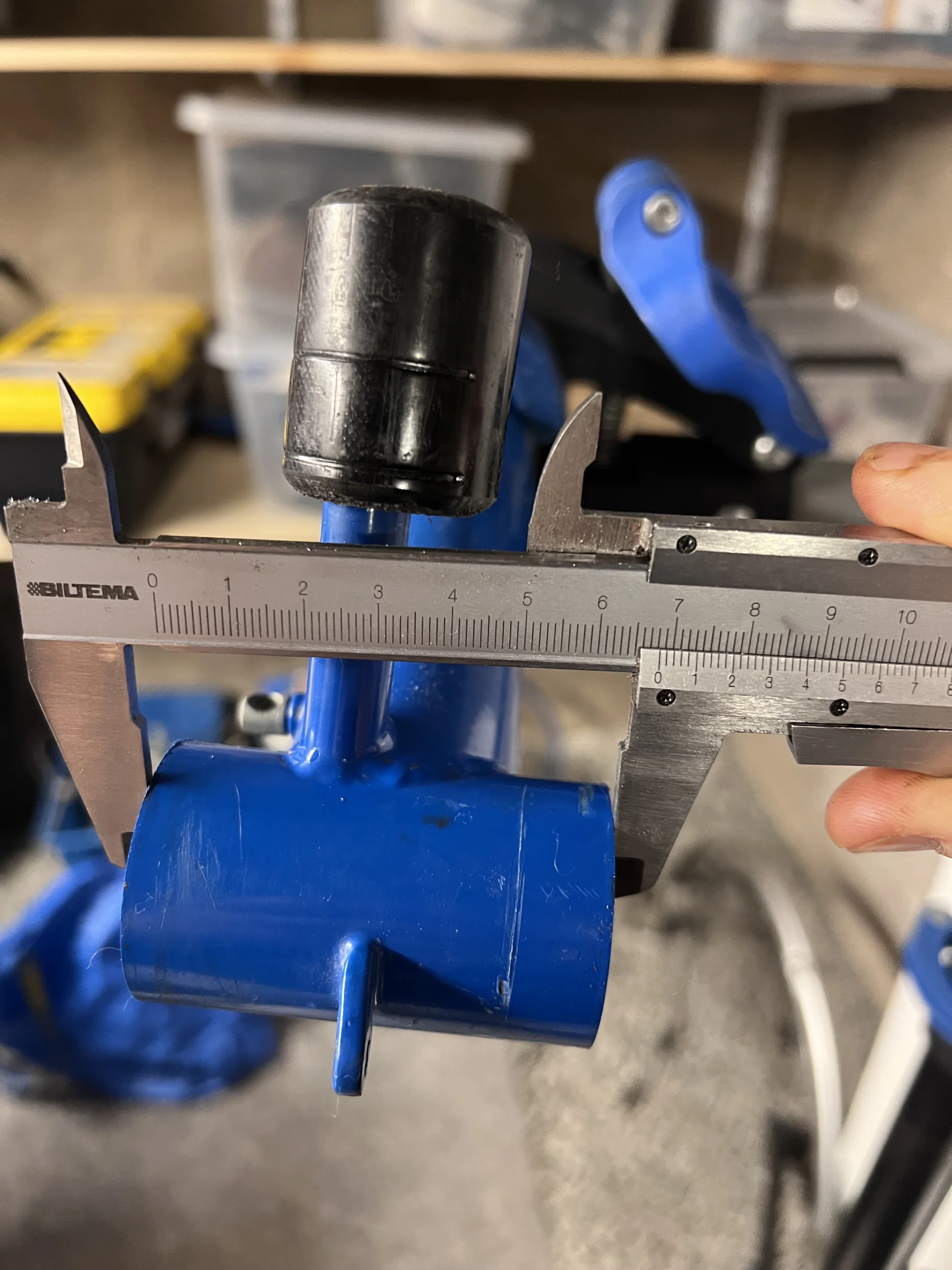

Mätte vevlagerhylsan och den är 70 mm, men vevlagret har brittisk gänga – inte italiensk – och verkar inte helt lätt att få fatt på ett nytt. Vad göra, plana ner 2 mm från hylsan?
