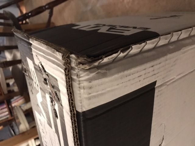

[Byggtråd][Evil Offering] Schizofren Ondska "Is that a 29er? Ugh!"

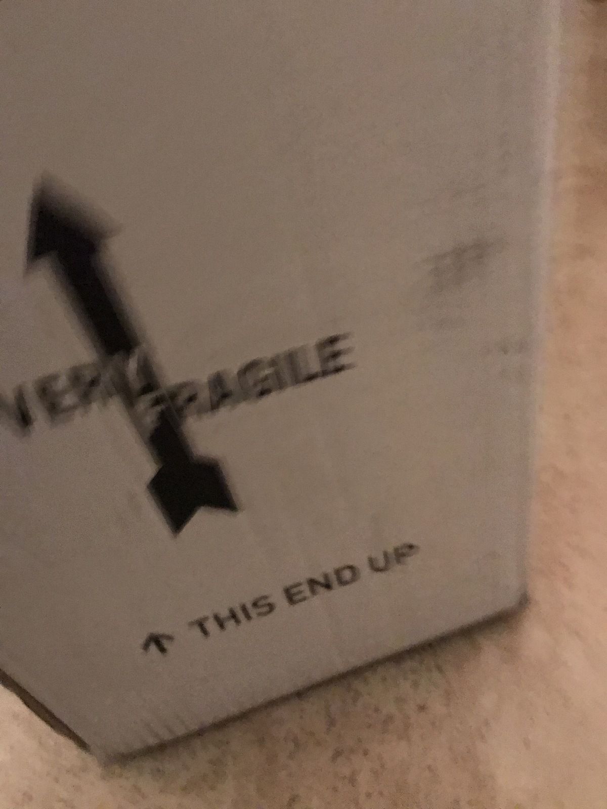

Satt här och väntade på FedEx-mannen, istället ringer PostNord-kvinnan på dörren och har ett rejält paket med sig:
theBrand sa:
Typiskt PostNord att skaka alla paket så att de blir helt suddiga på bild.

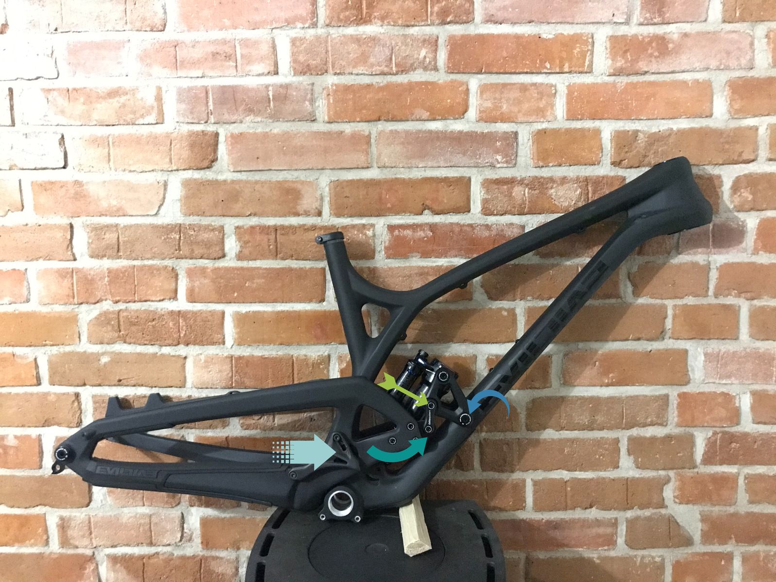

Men det var ingen fara (puh!).
Blev positivt överraskad av att ha fått styrlager med på köpet, men lite mindre glad över att sadelklämman verkade fattas (Men jag hittade den längst ner i kartongen till slut).
(Ursäkta cliffhangern, det var lite knepigt att hitta ljus nog att få en rimlig bild ?)

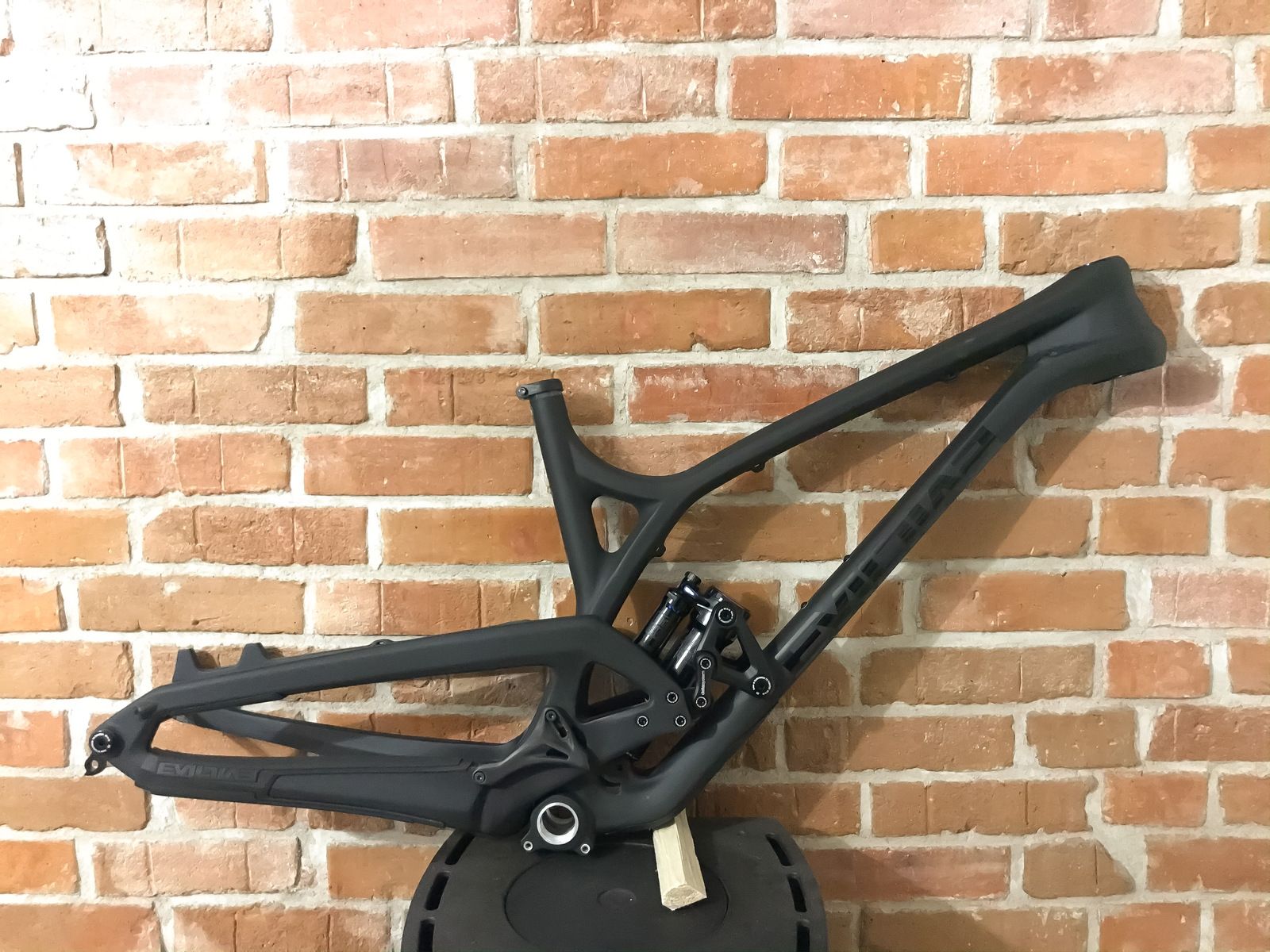

Bygget kommer dra ut en del på tiden, det var inte riktigt tänkt att ramen skulle dyka upp så snabbt. Med kötider på flera månader från vissa tillverkare så ville jag vara ute i god tid. Men jag hade kanske inte riktigt räknat med att en beställning från Evil på torsdag kväll skulle resultera i en ram på min trappa måndagen efter :)
Jag har lite svårt att bestämma mig om bygget ska få följa ramens monokroma tema eller om det ska få blir lite färg här och var och vad. Samma sak gäller bakdämparen, jag är sugen på att köra coil igen, samtidigt så tror jag SuperDeluxen ihop med DELTA kommer blir riktigt bra.
Just nu lutar det åt grå/svart tema med en 150mm Pike i fronten, för att hämta in några av de förlorade grammen jämfört med en ripmo (Ondskan är runt 400g tüngre). Vikt är inte allt, men tanken är att bygga en cykel som känns kul så väl på hemmastigarna som i Gesunda.
Så länge vikten är i ramen och du håller nere resten av bygget lite lär de grammen inte märkas ett dugg.
Kul att testa lite nytt. Vilken Evil är det? Och är inte sadelstolpsvinkeln lite flack?
Rattnalle sa:
Jo, lite så har jag resonerat också, och det känns ganska tydligt när man håller i ramen att vikten verkligen är centrerad runt BB, så en coil kommer nog inte göra att den känns allt för trög. Kanske skulle satsa på ett matchande DVO-kit ändå...

Evil har uppenbarligen det bästa länkaget, det är ju extra legit ?
Men några kolhjul blir det inte, jag tycker inte det verkar finnas så mycket att vinna på det och jag är alldeles för duktig på att buckla mina alu-fälgar :)
AX3L sa:
Flest kullager i ett länkage vinner, det är sen gammalt.
Om man bortser från dämparen så är det väl fyra ledpunkter, så ungefär lika många som VPP och FSR/Horst. Pratar man DW-länk med klyka så är det fem ledpunkter, fast då ersätter ju klykan en ledpunkt vid dämparen så det är ju ungefär samma lika.
Kan inte direkt komma på någon psykel som inte är direktdriven SP som har färre ledpunkter, fler kan jag bara komma på Knolly :)
Men DELTA - "Dave’s Extra Legitimate Travel Apparatus" har helt den bästa akronymen ;)
EDIT: Nya Svennelized Endo också, men den är ju i princip en variant på Knollys länkage :)
